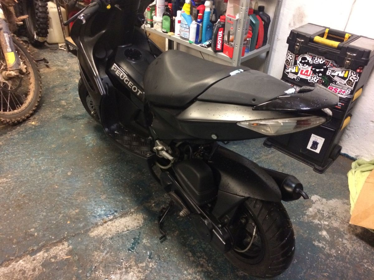

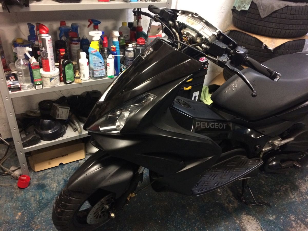

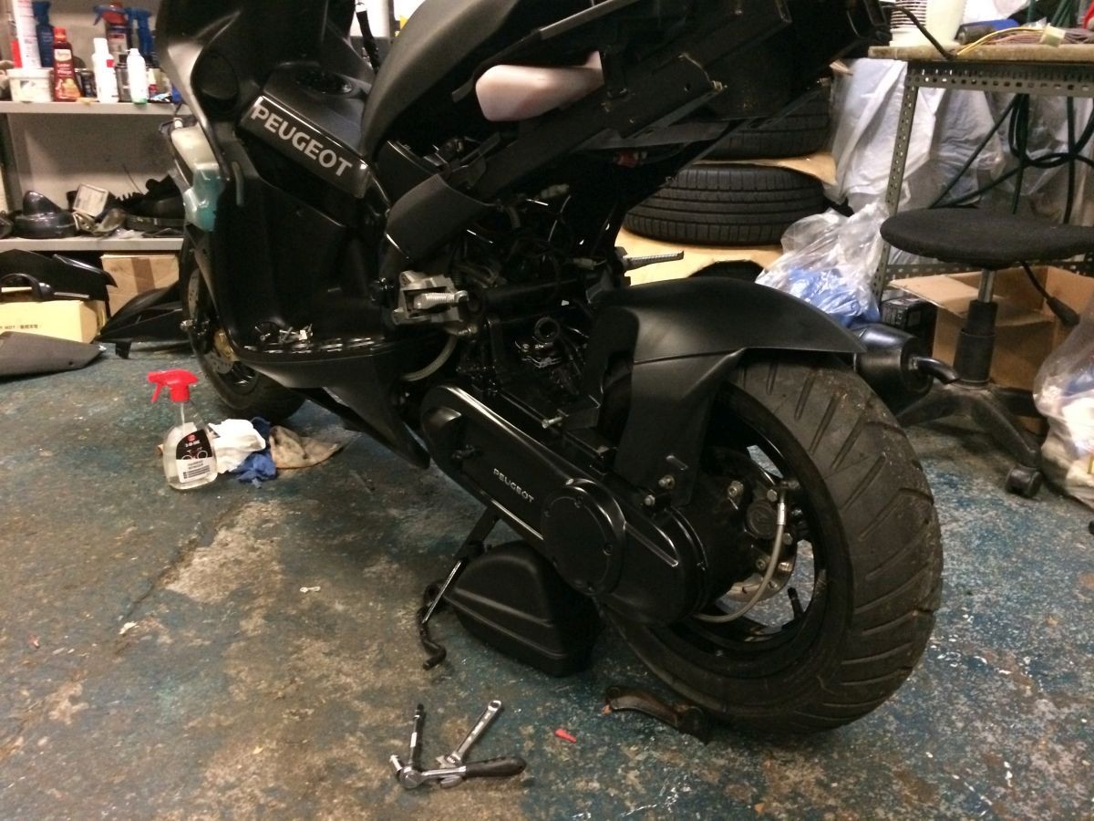

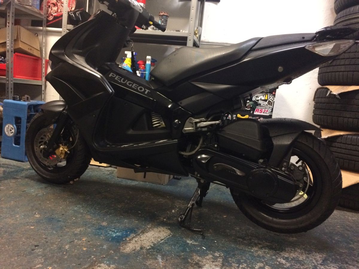

Heute habe ich an der Bitchforce, äh Jetforce weiter gearbeitet.
Als erstes habe ich das Heck zusammen gebaut, was sich hier in einem kurzen Satz unspektakulär liest, hat mich fast 3 Stunden Arbeit gekostet.Man muss als erstes das Schutzblech dran bauen, dann den Luftfilter und Vergaser, wobei der Luftfilter das Schutzblech auch mit hält... dann eigentlich da Helmfach, beim Jetforce aber muss man erst die Heckverkleidung anbauen und dann erst das Helmfach, und das Heck wiederum davor inkl. Rückleuchte zusammen bauen, all das nimmt echt Zeit in Anspruch, wenn man mal weiß wie es geht kein Thema, aber man möchte ja nichts kaputt machen, also hab ich mir lieber Zeit gelassen.
Verwundert bin ich daß das Heck nur hinten verschraubt wird, also unterm Sitz in etwa gibt es keinerlei Schrauben oder Clips, hab ich nicht verstanden und muss ich wohl auch nicht.Meine selber gebaute Nase hält hervorragend ich bin heidenfroh das ich die gemacht habe ist eine der wichtigsten Verschraubungen am Heck und von Peugeot saublöd gemacht, die ist prädestiniert zum brechen.
Also bis auf die Nummernschildhalterung bin ich am Heck fertig, das tut wirklich gut!

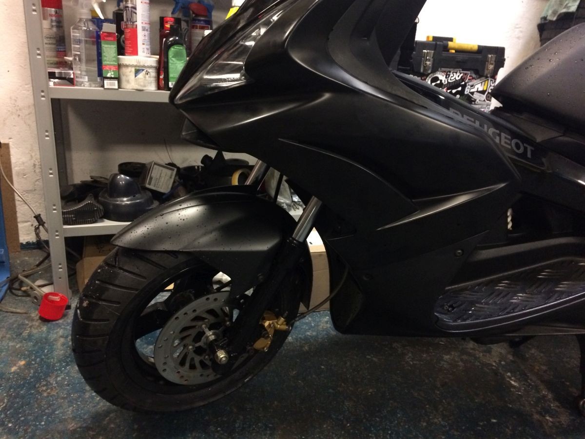

Die vordere Bremse... keine Ahnung wo mein Fehler ist, aber ich bekomme nur minimalste Bremskraft hin, trotz neuer Bremspumpe und Bremszange. Habe die Bremse von unten befüllt, dann habe ich die Bremse unten zu gemacht und ca 6-700 mal den Bremshebel gezogen, es kam verdammt viel und lange Luft.Aber es scheint noch Luft im System zu sein, fahre ich 2-3 km/h bremst es, für mehr reicht es nicht und ich kann den hebel auch bis zu Lenkergummi problemfrei durchziehen.
Vielleicht muss ich echt noch mal 4-5 Behälter an Flüssigkeit durchpumpen, mal schauen wie ich das mache, mein Schrauberkumpel wird schon immer nach 5 minuten entlüften so ungeduldig das ich ihn umbringen könnte und dann keine Lust mehr habe.Der weiß nicht wie man eine Bremse entlüftet und denkt das ich das falsch mache und will mir nicht glauben das es manchmal sehr lange dauern kann, gerade bei AJP System... 🙂

ja, die gute alte AJP-Bremse ... speien
Solche Konstruktionen gibts aber auch von anderen Herstellern. Richtig lustig sind hydraulische Trommelbremsen von Girling, speziell die Duplex-Version mit Brückenleitung zwischen den Zylindern. Aber das hilft jetzt auch nicht weiter.
Wenn wirklich alle Komponenten in Ordnung sind, dann hast du wahrscheinlich wirklich noch irgendwo eine Luftblase im System hängen. Da hilft dann nur geduldiges durchspülen, Schnell-Schnell geht da garnix. Sowas ist aber auch eher eine Zen-Nummer, geht sehr in Richtung Kugeln auf einer schrägen Ebene pyramidenförmig stapeln. Wer das ohne Wutausbruch hin kriegt ist wirklich gut. 😉

also bissel ratlos bin ich gerade.
Hab heute nochmal 2 Std an den Bremsen rumgedoktort.Bekomme einfach keinen Druck drauf. Habe jetzt ja 2 komplette Bremsen, also Zange, Schlauch und Bremspumpe, bei beiden spritzt die Flüssigkeit regelrecht aus dem Behälter, aber irgendwo ist noch Luft drin. Die Kolben fahren beide aus wenn man pumpt, aber auch sofort wieder zurück... überlege echt ob ich die mal einer Werkstatt gebe, die ein professionelles Gerät haben, will aber gar nicht wissen was die dann von mir verlangen...

Oder halt die Gelegenheit nutzen und einen ordentlichen Unterdruck-Entlüfter zum Kompressoranschluss besorgen, dann gehts auch in Zukunft bei anderen Fahrzeugen viel leichter.

hm ja, ist eine Idee, aber ich hab es ja schon mit meiner Unterdruckpumpe versucht, hab auch versucht von unten das ganze mit Spritze zu befüllen, ist halt die Frage ob es mit einem Gerät für den Kompressor echt soviel besser wäre, mit der Unterdruckpumpe hatte es schon sehr gut funktioniert.Zudem hab ich versucht erst den Bremssattel zu befüllen mit weit ausgefahrenen Kolben, dann habe ich die Kolben zusammengedrückt in der Hoffnung das sich Luftblasen rausdrücken, hat auch nicht funktioniert.Und ich habe versucht die Bremspumpe selber zu entlüften weil ich gelesen habe das die gerne das Problem ist.
Irgend einen Fehler mache ich oder ich mache irgend etwas nicht, was man wohl bei der AJP machen muss, keine Ahnung, bin wie gesagt gerade ratlos

Diese kleinen Handpumpen haben meiner Erfahrung nach einfach nicht genug Saugleistung. Die Kompressorversion pumpt einfach mehr Volumen und kürzerer Zeit, darum geht es damit meistens besser. Das ist dann halt die "Holzhammermethode" nach dem Prinzip viel hilft viel.

Hast du mal versucht oben an der Pumpe zu entlüften?
Also Druck aufbauen und Hohlschraube auf-zu? Das hilft manchmal weil sich da auch mal gerne Luft sammeln kann. ( Achtung mega Sauerei)
Ich hab deinen Bremssattel gerade nicht vor Augen aber es gibt so ein paar Spezialkonstruktionen (z.b. bei Brembo/Ducati) die kannst du nicht entlüften wenn die am Fahrzeug verbaut sind. Die muss man lösen und so hin drehen das der Entlüftungsnippel (haha er hat Nippel gesagt) so steht das sich die Luft davor sammelt und nicht irgendwo anders.
Es empfiehlt sich etwas da zu haben was man anstelle der Bremsscheibe zwischen die Beläge stopfen kann. z.b. nen alten Belagträger, Stückchen Holz oder alte Pommes...

an der Bremspumpe habe ich tatsächlich schon entlüftet.Und vorher vorsorglich jede Verkleidung entfernt 🙂 Hat leider nichts gebracht.
Hab jetzt leider seit Samstag nichts mehr dran gemacht weil ich neben Arbeit noch Lehrgang mache und für nichts Zeit finde, der Bremsnippel am Sattel sitzt schon am höchsten Punkt, ich weiß leider nicht wie ich den Sattel besser drehen sollte als er eh an der Gabel sitzt... wie gesagt, ratlos...
