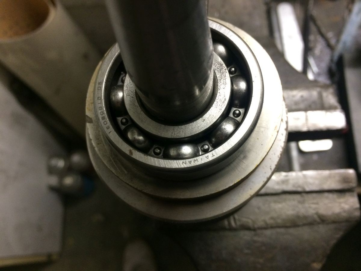

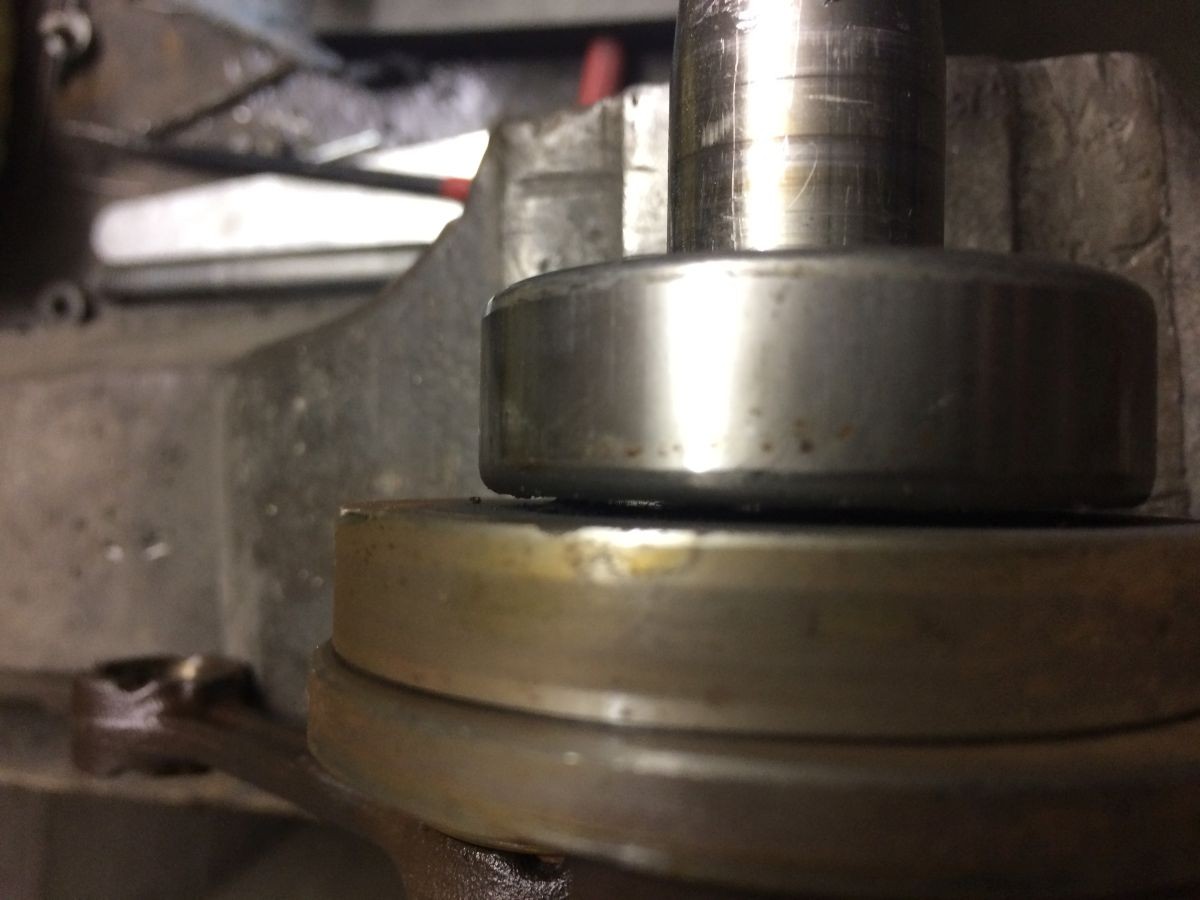

nach erster genauerer Begutachtung sieht es danach aus das sich entweder der innere Metallkäfig verabschiedet hat oder schlimmer, nach einem Fremdkörperschaden.
Ich habe zwischen Lager und Welle etwas entdecken können.
Leider bekomme ich das Lager gerade nicht runter, mein Abziehwerkzeug ist zu grobschlächtig und passt nicht hinter das Lager, mal sehen wie ich das hinbekomme , muss mir auch erst Werkzeug aus der Werkstatt holen, hab ausser Schraubenzieher nichts mehr zuhause.

Die Rostspuren sind auf jeden Fall sehr deutlich. Die ganze Kurbelwelle sollte gründlich gereinigt werden, sonst gibt es im Betrieb ordentlich Abrieb.
Beim Lager sieht es fast aus, als hätte es innerlich etwas zermahlen (Abrieb zwischen Kurbelwange und Lager). gut möglich, dass da irgendwas quer gekommen ist. Der doof sowas.

Wo der Rost so schnell her kommt ... keine Ahnung, vor dem Einbau damals hatte ich ja alles penibelst gereinigt, also bin ich mit der Kühlwassertheorie vielleicht doch nicht ganz falsch...
Ob es das Lager zerlegt hat sehe ich erst wenn ich es runter nehme, fühlt sich aber schon schwer danach an. Wie gesagt das ganze ohne den Roller jemals wirklich gefahren zu sein, krass oder...

Also die Welle lief super sauber, das hatte ich gesehen als ich den Variodeckel offen hatte und das Geräusch versucht habe zu lokalisieren.Habe selten so ein 100% gerade laufende Riemenscheibe gesehen.
Stator und Polrad sehen auch erstklassig aus,ich denke auch nicht das hier was passiert ist, weil ich den Roller ja nach den ersten Anzeichen schon auseinander genommen habe...
Mich quält mehr die Frage warum es das Lager zerlegt hat, fehlende Schmierung und wenn ja warum und warum ist das linke Lager top, etc.
