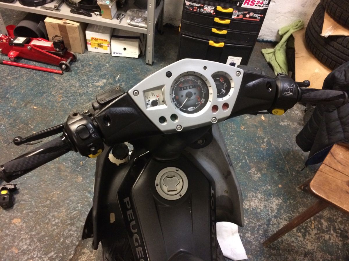

Da ich die letzten Tage vergeudet habe mit entlack Versuchen und sehr gefrustet war, musste ich heute mal was tun, was Spaß macht und direkt ein Ergebnis bringt. Also habe ich mich dran gemacht die völlig verranzten Armaturen zu tauschen und in dem Zuge gleich neue schicke Griffe zu montieren. Die alten Griffe habe ich runter geschnitten, die neuen mit Spüli drauf gepresst, die neuen Armaturen mit meinem Geheimmittel bearbeitet, das Mittel lasse ich 1-3 Tage einziehen, dann wird der Rest nur noch abgewischt und man sieht schon jetzt auf den Bildern wie schön schwarz und glänzend die Teile werden, das sieht später wirklich besser aus als Neuware.

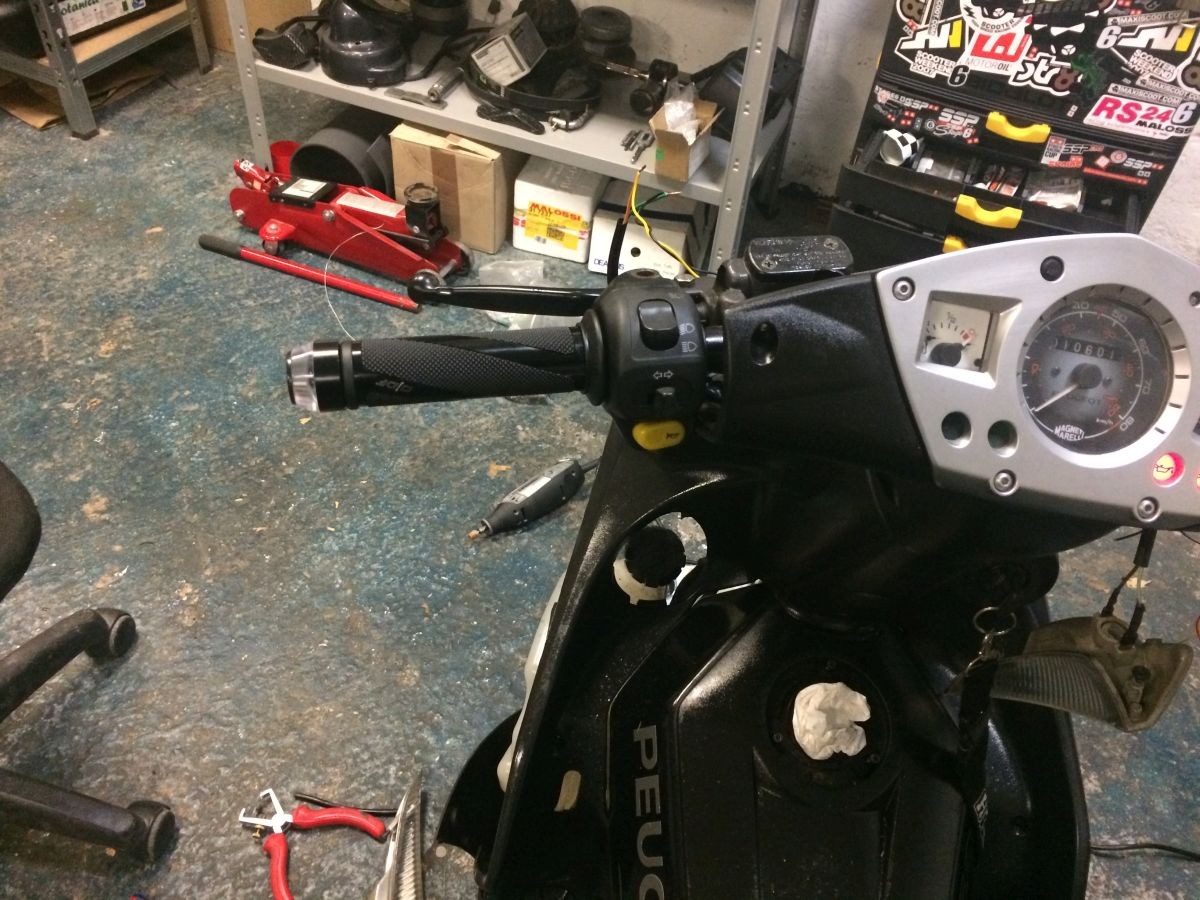

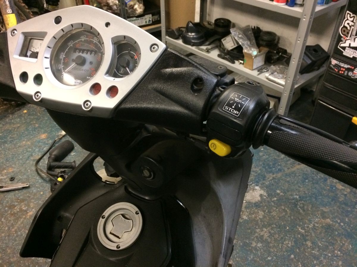

Ich finde die Griffe und die neuen Armaturen werten den Lenkbereich extrem auf, das sieht in live richtig stark aus.
Derzeit überlege ich noch ob ich Lenkerendenblinker verbaue im Kellermann Style oder Lenkerendgewichte, die Voca auf den Bildern habe ich nur angesteckt die passen nicht die sind scheinbar für 13mm Lenker, echt toll und sowas von einem reinen Roller Händler, ohne jeden Adapter, anderes Gummistück... kann man sich dann wohl selber mit rum plagen, herzlichen Dank für nichts.
Zudem sind die Voca Teile eine Frechheit, bin einmal mit etwas dreckigen Fingern über den weißen Schriftzug gekommen, man bekommt das nahezu nicht mehr sauber, wurde wohl kein Klarlack drüber gemacht, ein Produkt zum vergessen...
Egal der Lenkbereich ist echt spitze und auch die restlichen Kunststoffteile werden wieder so schön schwarz, hier habe ich kaum Arbeit vor mir, das werden 10-20 minuten Arbeit und er wird besser als neu da stehen, sehr geil!

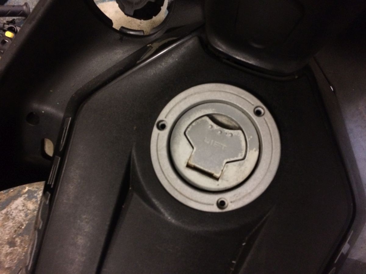

Um den Tankdeckel muss ich mich noch kümmern, der ist völlig verranzt.
griffe1.jpgImage Enlargergriffe2.jpgImage Enlargergriffe3.jpgImage Enlargergriffe4.jpgImage Enlargertankdeckel1.jpgImage Enlarger

Ich hatte gestern schon den Tankdeckel angeschliffen und schwarz matt lackiert, es war wirklich nahezu perfekt geworden!

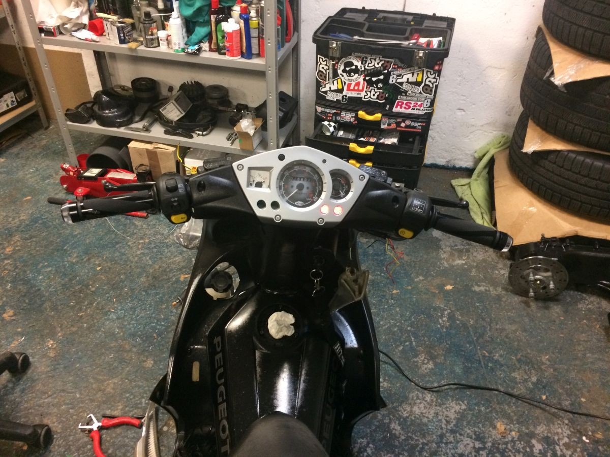

Auch bei mir war die Woche von Arbeit und etwas Krankheit geprägt, an Schrauben war nicht zu denken. Dennoch war ich nicht untätig und habe eine wie ich finde sehr gute Entscheidung getroffen, die ich um ehrlich zu sein nicht hätte anders treffen können.

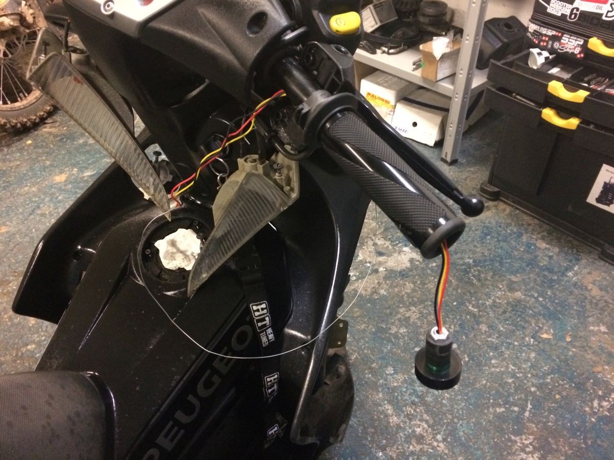

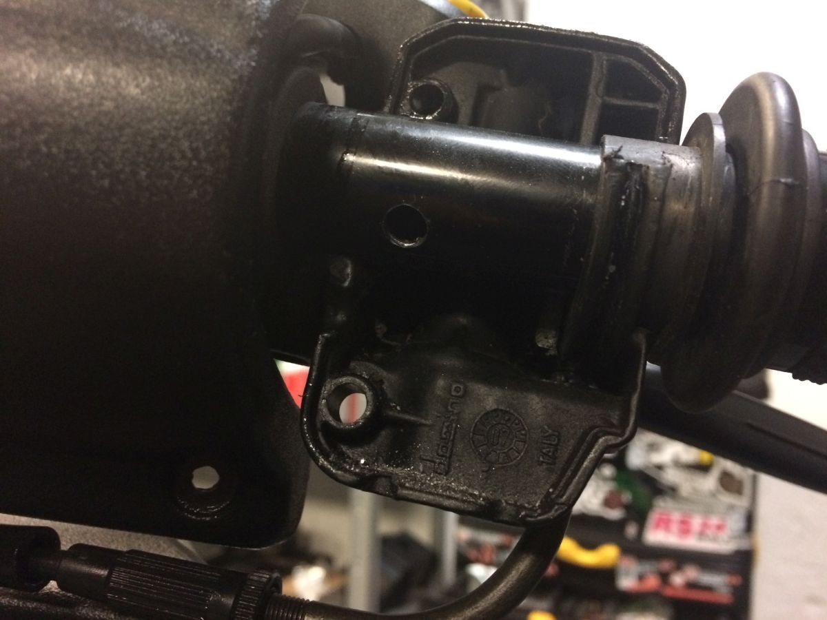

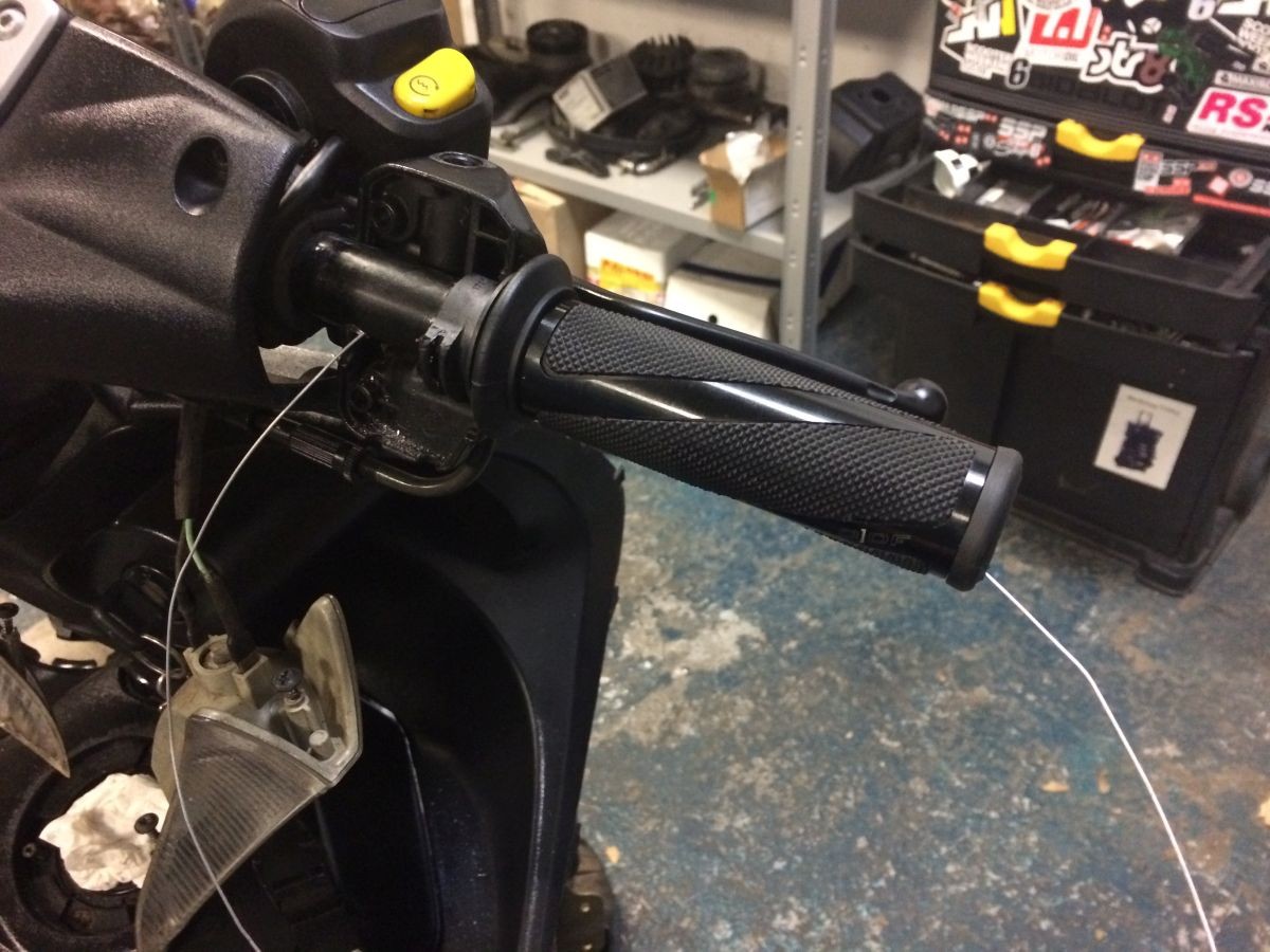

Heute hatte ich etwas Luft und habe am Lenker noch Lenkerendenblinker verbaut, Löcher in Lenker gebohrt, Kabel verlegt, mit dem Dremel die Lenkergriffe ausgedremelt etc.pp viel Arbeit für die 2 kleinen Teile, Optik finde ich bombastisch, funktionieren tun sie auch, allerdings blinken sie fast nicht sichtbar, muss mal sehen ob die einfach so schlecht sind oder ob ich noch ein anderes Blinkerrelais benötige...

LED-Blinker sind immer so eine Sache, gibt mal direkt 12V auf die Dinger, dann leuchten sie zwar nur aber du siehst ob sie auch ordentlich hell werden. Wenn ja, dann braucht es einfach ein anderes Relais. Lenkerendblinker sind aber immer gut, wäre cool wenn das klappen würde.

hmmmm, das mit den Blinkern könnte noch eine Aufgabe werden...
Halte ich die an die Batterie,leuchten sie wunderschön und perfekt.Hab heute ein Koso LED Relais eingebaut, aber auch mit dem leuchten sie nahezu überhaupt nicht. Brauche ich da jetzt Widerstände die ich davor löte oder was ist da los? Die normalen Blinker funktionieren normal...
Mist, den Fehler hatte ich noch nicht und hab davon keine Ahnung, keine Idee
70
5. Dezember 2018 - 23:49
Widerstände "tricksen" das normale Relais aus, indem sie den höheren Strombedarf konventioneller Leuchtmittel simulieren.
Miss doch mal die Spannung die an den Blinkeranschlüssen ankommt, nicht dass du da irgendwo einen Wurm drin hast. Normale Glühbirnen sind einfach weniger empfindlich was Spannungsschwankungen angeht als LED.

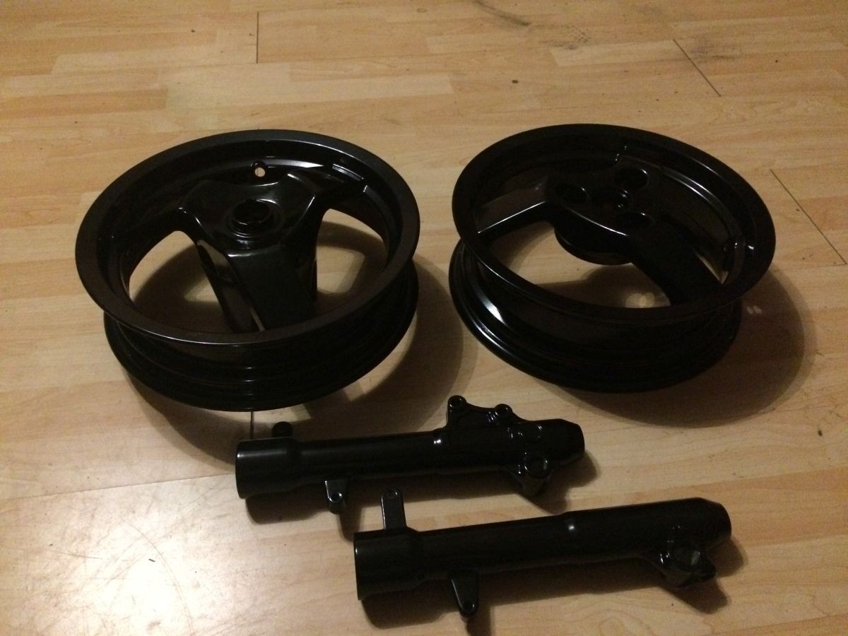

Und wie, Felgen und Gabelholme habe ich heute bzw. gestern zurück erhalten.Soweit top, nur leider hat der Pulverer einen Lagersitz mit gepulvert, den ich nun irgendwie schonen frei machen muss, irgend was muss ja immer sein hehehehe
Plan ist dann neue Radlager vordere Felge, dann die Holme zusammenbauen, neue Simmeringe und Staubkappen rein, mit Öl befüllen und Motor einhängen und Gabel und vordere Felge fertig machen.
Aber vorher muss ich sie noch zum Reifenhändler bringen damit er mir wieder die Reifen drauf zieht.
Dann habe ich endlich endlich endlich wieder ein stehendes und rollendes Stück Roller und kann anfangen ihn zu testen, sprich läuft er, etc pp, erste Probefahrten und mich dann, wenn er läuft nur noch um die Optik kümmern!
Elektrik funktioniert ja soweit bisher einwandfrei, noch eine neue Batterie rein und es kann los gehen!
Da ist Licht am Tunnel sage ich mal vorsichtig!
jetti13.jpgImage Enlargerjetti14.jpgImage Enlarger

Edel ausschaun tut das auf jeden Fall schonmal, schick geil

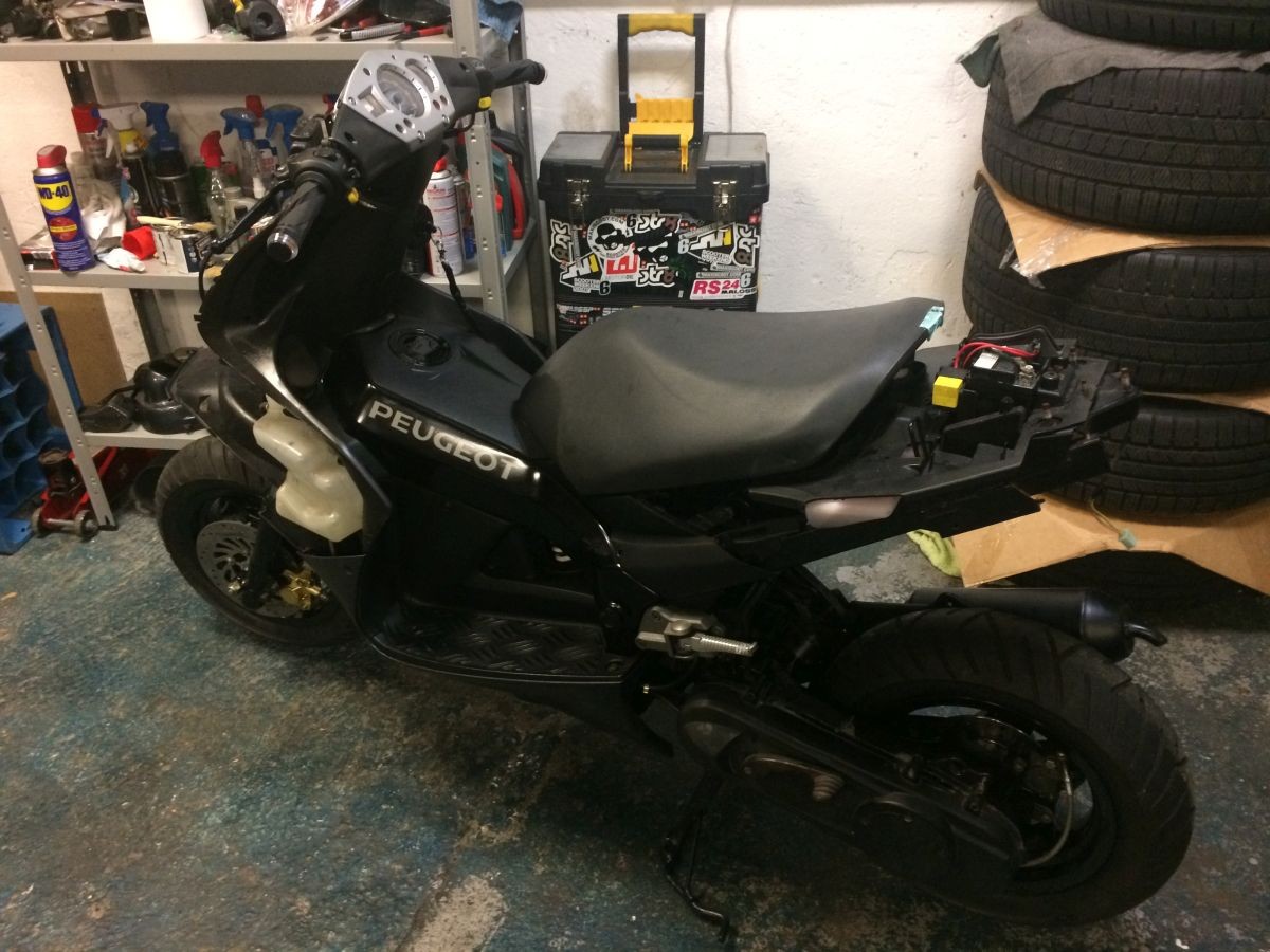

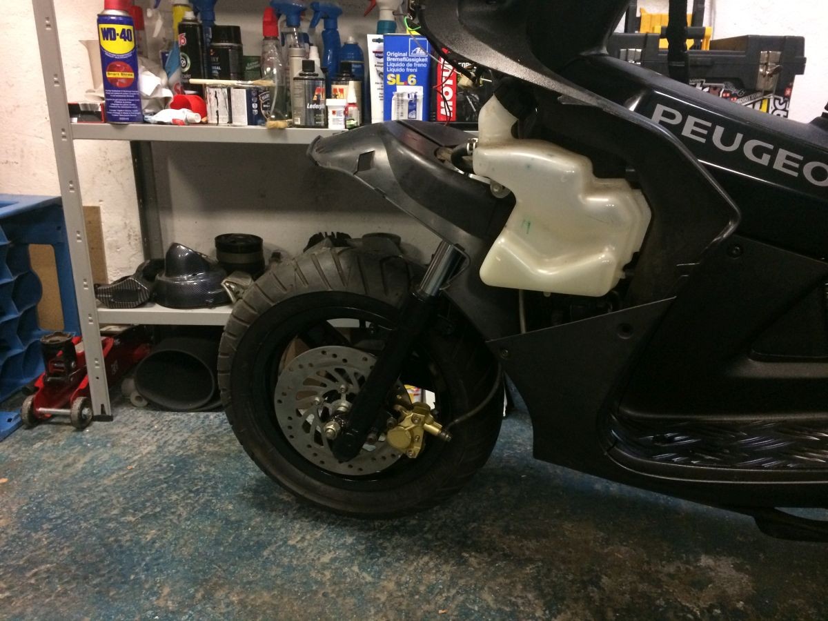

22. Dezember 2018 - 22:56

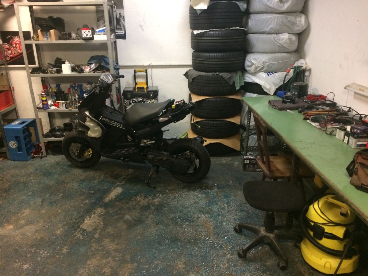

Hatte teilweise keine Zeit und Nerven, daher gab es ein paar Tage Jetforce Pause...
Die Tage aber war es soweit, ich musste die vordere Felge nochmal weg bringen, leider hatte ich eins der Radlager direkt beim Einbau beschädigt, es saß so krumm drin das man die Radachse nicht durch beide Lager schieben konnte, wie mir das passiert ist weiß ich nicht, aber man arbeitet nunmal nicht fehlerfrei. Das Problem war nun, das ich das defekte Radlager mit meinem Ebay Lagerauszieher auch mit größter Hitze nicht raus bekommen habe. Der Motorrad Händler hatte damit zum Glück keine Probleme, die neuen Lager (hab direkt beide neu gemacht) hat er mit der Presse kalt eingepresst. 15 Minuten wofür ich mehrere Stunden verplempert habe, hier muß ich mal über besseres Werkzeug für die Zukunft nachdenken!
Nun gut, das nächste Problem war die Gabelholme, da musste ich noch einiges vom pulvern weg dremeln, damit Steckachse wieder rein passte.
Also hatte ich die ganze Woche viel mit Kleinkram zu tun, mit organisieren (lager bestellen, Termin bei Werkstatt machen, dremeln...)

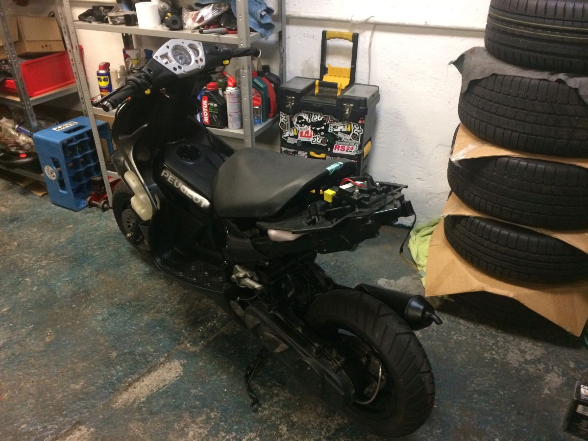

Heute dann mit Kumpel zur Werkstatt gefahren, Musik an, Kaffee in die Hand und dann beratschlagt wie wir es schaffen den Motor und Hauptständer einzuhängen ohne das der Unterboden zerbricht auf dem die Jetforce lag.Den Hauptständer haben wir im ausgebauten Zustand an den Motor gebaut, das ging nach etwas überlegen echt einfach, erst die Feder einhängen, dann den Hauptständer mit etwas Gewalt in Position bringen, die Achse in eine Seite stecken, dann mit Hebeln zurecht rücken und die Achse mit dem Hammer vorsichtig eintreiben.
Ein viel schlimmer ,richtiger "Pain in the Ass Job" war es den Motor einzuhängen, ich kann das schlecht erklären aber der wird mit 2 Steckachsen befestigt und das ist echt kein Spaß, die obere hatten wir schnell drin aber die untere, da habe ich noch 2-3 Tage was davon, einer hat den Roller hochgehoben, der andere unten versucht die Schwinge rein zu drücken, es war echt ein Kampf. Irgendwann fielen mir vom halten fast die Arme ab, man konnte auch nichts mit dem Wagenheber oder so unterstützen weil wir auch ständig rumwackeln und hämmern mussten, hat es mein Kumpel zum Glück geschafft die Achse rein zu treiben, kurz bevor meine Arme abgefallen wären.
Dann war noch die Gabel dran, zusammenbauen, Simmeringe hatte ich ja zum Glück schon die Woche gemacht, mit Öl befüllen, einschieben, verschrauben, das ging recht easy. Dann nur noch Bremsscheibe anschrauben, alles einhängen, verschrauben, Bremse anbringen...
Zwischendurch mussten wir noch die hintere Bremse auseinander bauen weil trotz das die nagelneu ist, der eine Kolben klemmte, den haben wir wieder gängig bekommen, jetzt muss ich die Tage neu entlüften.
Dann habe ich noch nachdem mein Kumpel gegangen war den lackierten Tankdeckel montiert, etwas aufgeräumt, es sah aus wie es eben aussieht nach so einer Hardcore Action und jetzt lasse ich den Abend gemütlich ausklingen und bin zufrieden das der schwierigste Teil erstmal geschafft ist und es endlich in Richtung erster Start gehen kann...
Schönen Abend euch und schöne Feiertage mit euren Liebsten wünsche ich!
jetti15.jpgImage Enlargerjetti16.jpgImage Enlargerjetti17.jpgImage Enlargerjetti18.jpgImage Enlarger

Bei Rollern mit schlecht zugänglicher Motoraufnahme ist es meist einfacher den Motor liegend einzubauen. Sprich den Roller auf die Seite legen und dann den Motor einsetzen. Das nur so als Tipp für die Zukunft.
