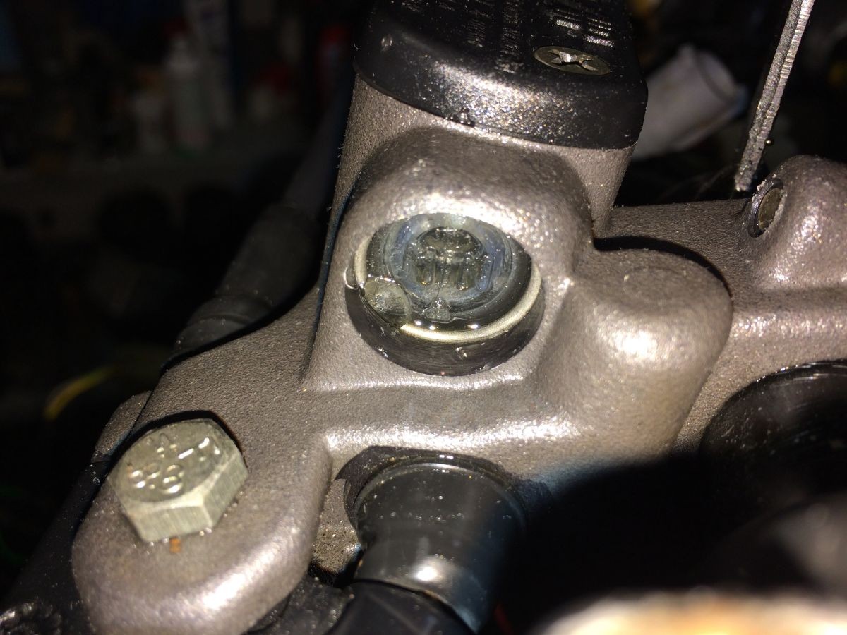

Als erstes habe ich Samstag gebrauchte Bremspumpen gekauft, bei der hinteren Bremspumpe hatte wohl mal jemand mit dem Schraubenzieher oder was ähnlichem am Schauglas rumgemurkst und es dabei beschädigt, hier drang Druck und auch Bremsflüssigkeit aus, ich habe 2 Tage gebraucht bis ich diesen miesen Fehler entdeckt habe...und das mehr durch Zufall, an dem Glas hat sich immer etwas Flüssigkeit gesammelt, weil es wie die Sau aus dem Behälter spritzte, ich hab dann alles mit Bremsenreiniger sauber gemacht weil es mich angeekelt hat, habe mich dann gewundert warum da wieder ein Tropfen war, nochmal sauber und trocken gemacht und dann habe ich es gesehen während man pumpte, drückten sich dort Minitropfen durch... auf so nen Mist muss man erst mal kommen... auf dem Bild erkennt man die angebrochende Stelle sehr gut, wenn man davor steht sieht man es fast nicht, nur mit viel Licht und wenn man danach sucht...Ich weiß nicht was da jemand versucht hat,vielleicht wollte jemand den Sprengring entfernen,was im übrigen nahezu nicht möglich ist, aber gut, wieder einer der Fehler mit denen man nicht rechnet.
jetti19.jpgImage Enlarger
Nachdem die Bremspumpe getauscht war, hatte ich die Bremse mit Unterdruck entlüftet und innerhalb 5 Minuten war das erledigt, endlich ein ganz wichtiger Punkt erledigt von der Baustelle, denn man kann den Auspuff nur befestigen, wenn man den Roller auf die Seite legt oder anhebt, anders hat man da meiner Meinung nach null Chance. Da man die Bremse nur entlüften kann, wenn der Reifen runter ist und man dazu den Auspuff entfernen muss, wollte ich das nicht 2 mal machen und daher musste die Bremse funktionieren! CHECK

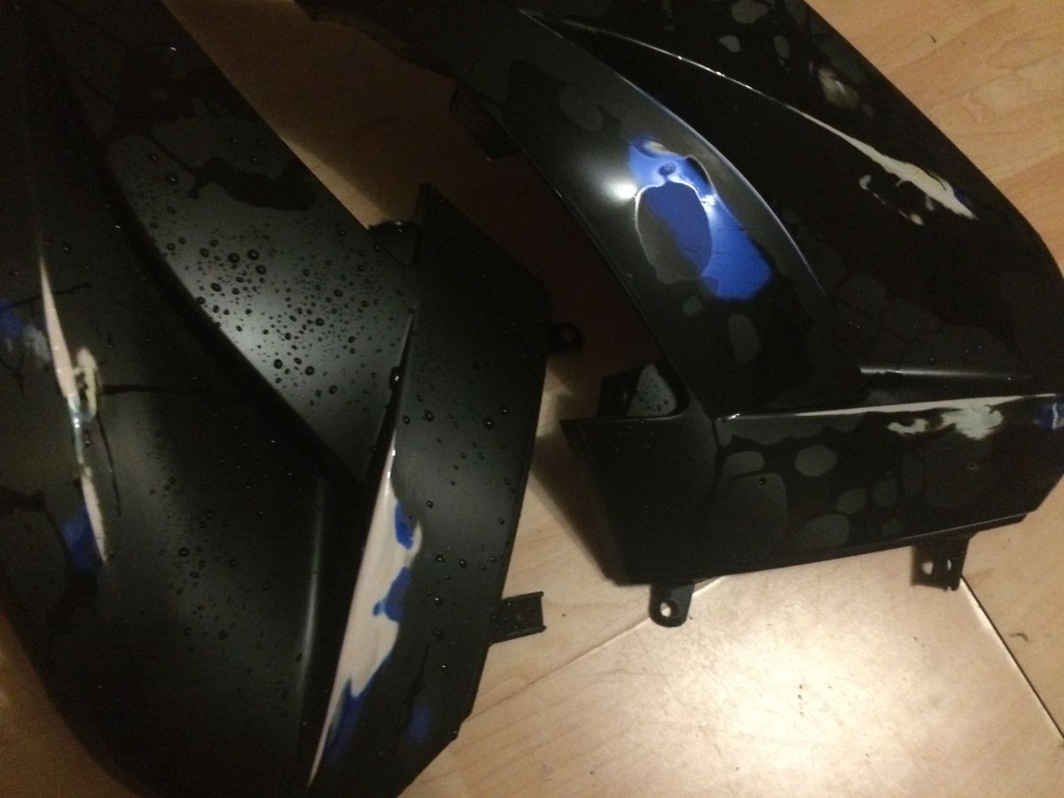

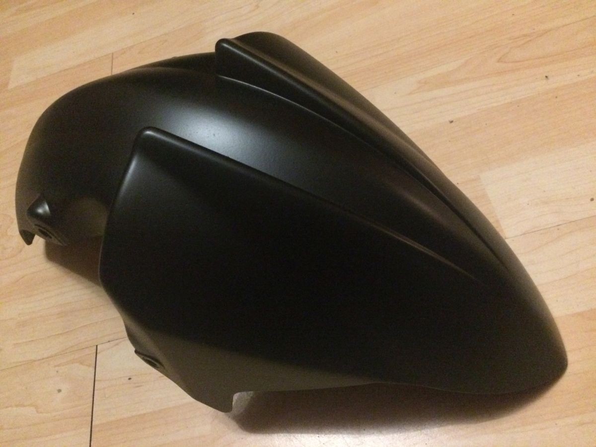

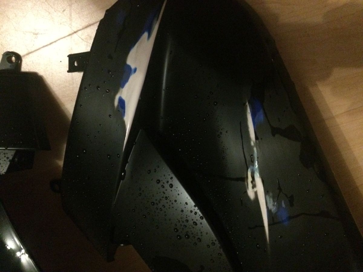

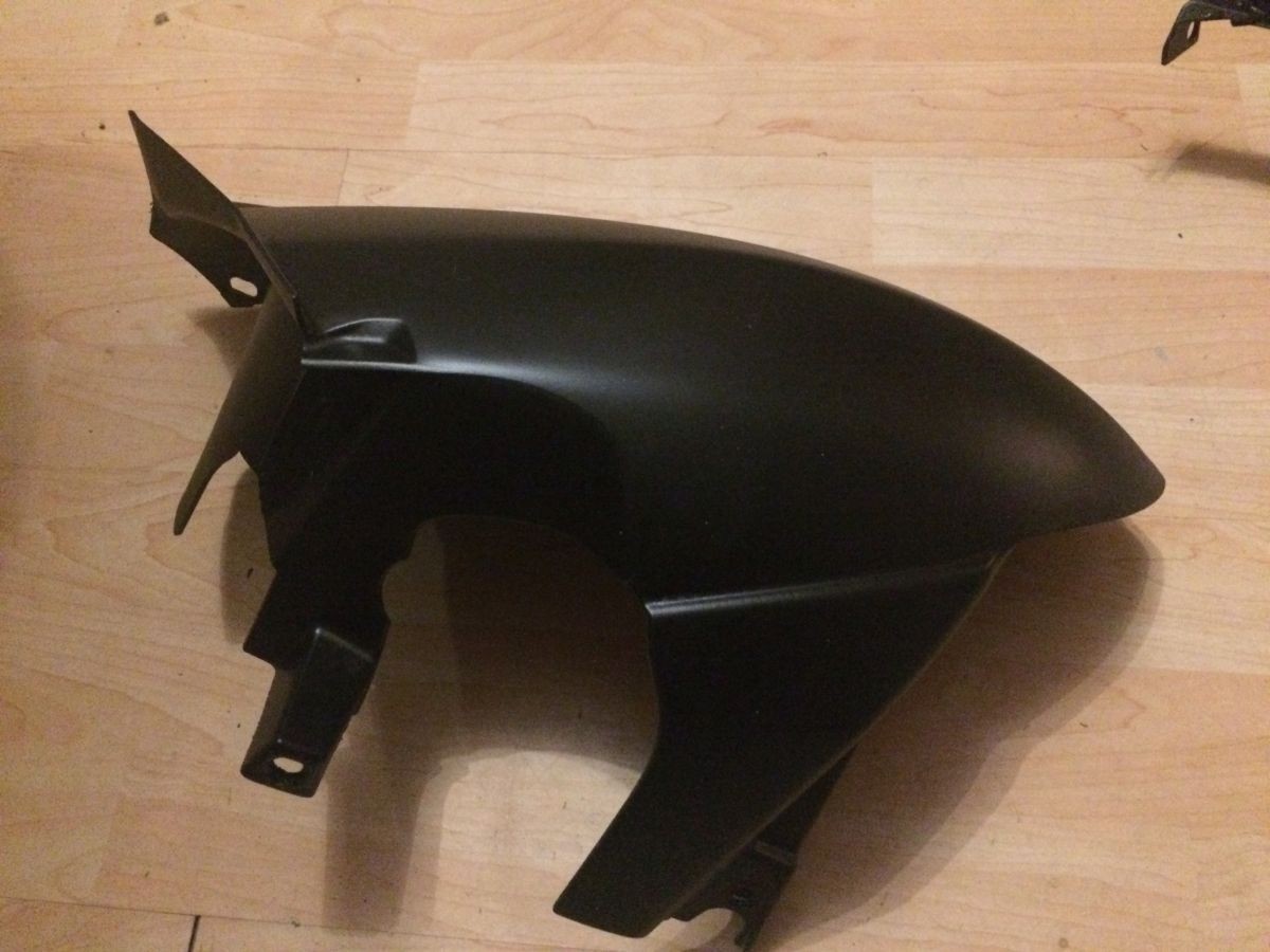

Mit sehr großen Schritten geht es in Richtung Projektende Jetforce. Die aufwendigsten und nervigsten Arbeiten, nämlich das schleifen, spachteln und lackieren gehen in die Endphase.
An der Front war sehr viel zu spachteln, um ehrlich zu sein war das gefühlt ein Fehlkauf, bei meiner Front fehlten haufenweise Nasen und wichtige Halterungen, alles weg gebrochen, also habe ich eine intakte Front gekauft, jedoch war hier wirklich viel zu spachteln weil die Front unschöne, sehr tiefe Kratzer hatte, an der Hauswand entlang geschrammt etc. und sie war blau. Also habe ich einiges tief runter schleifen und spachteln müssen.
Gestern dann der erste Farbauftrag,ich habeich bewusst entschieden nicht zu grundieren, weil ja die Werksgrundierung und Originallack noch drauf waren , es gibt eigentlich nichts besseres als darauf aufzubauen, also alles nur mit Schleifpad anschleifen, die gespachtelten Stellen grade schleifen und los ging es.
Die Schutzbleche sind sehr gut geworden, die hatte ich mit 2k Epoxy grundiert, die Front ist auch super geworden nur leider nicht dort wo ich gespachtelt habe hier habe ich heute nochmal nachgeschliffen, die Teile eben ordentlich gewaschen, jetzt trocknen sie und dann kommt der neue Versuch, hoffe das schleifen hat jetzt ausgereicht.
Die Tage dann noch der Variodeckel und das Heck, das Heck wird spannend weil ich 2 gebrochende Stellen repariert habe, ich bin gespannt ob ich das sauber überlackiert bekomme.Und eine geklebte Halterung muss ich noch etwas abdremeln und sauber schleifen.

93

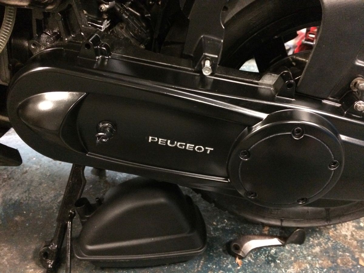

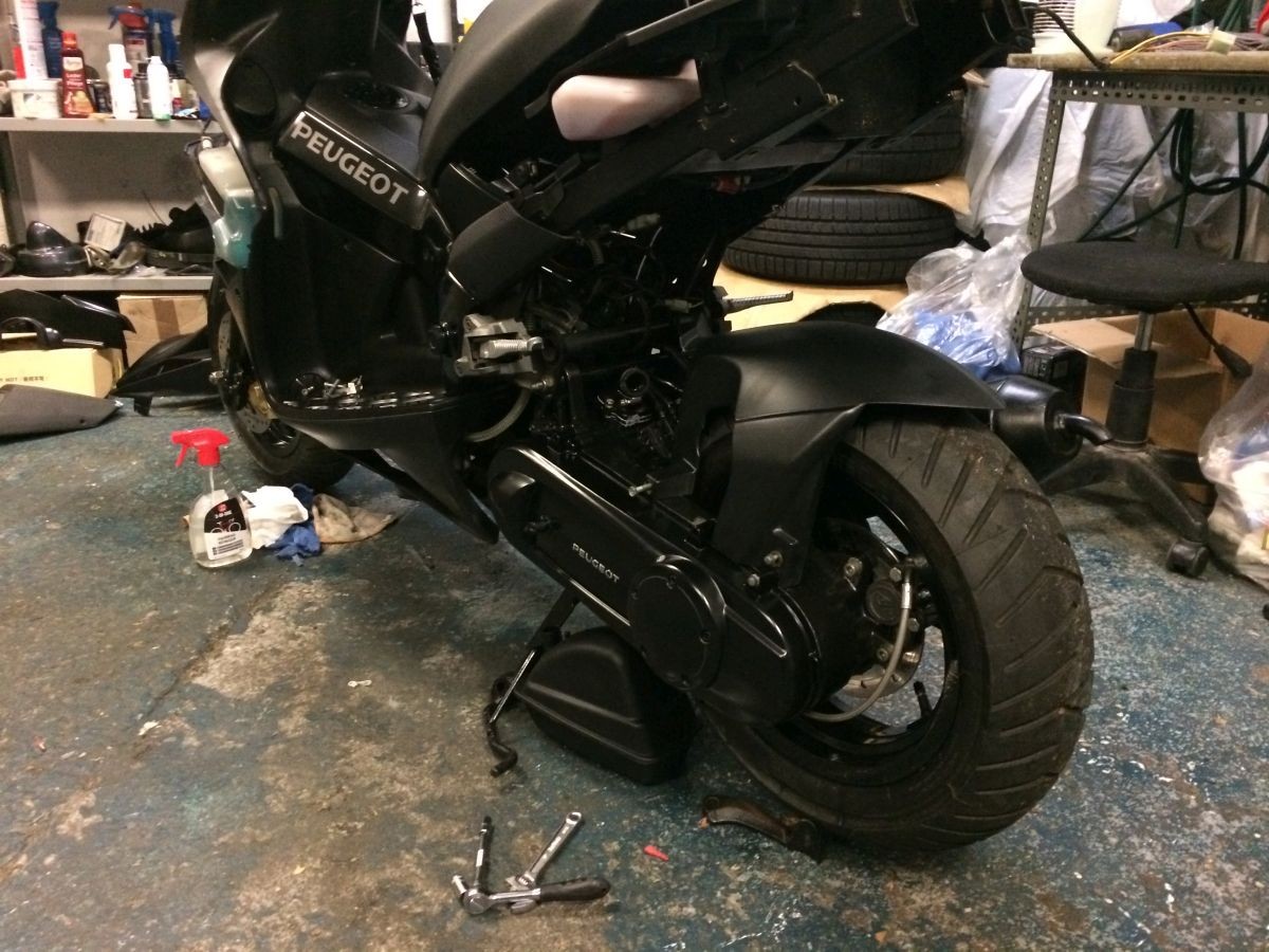

Einer dieser Tage...
Heute steckt der Frust sehr tief...
Nach 1 Woche warten auf den Anlasser, der bei DPD verschollen war, dazu die neue Bremspumpe und weiter im Gepäck alle lackierten Teile, habe ich ich auf den Weg in die Garage gemacht, unterwegs noch Essen und Kaffee gekauft, das ganze mit dem Ziel den Jetforce heute bis auf die Sitzbank fertig zu bekommen.
Als erstes musste ich beim neuen Anlasser die Halterung aufbohren weil die Befestigungsschraube vom Pluspol nicht passte, dann den Anlasser im liegen einbauen was fast nicht möglich ist weil Auspuff und Hauptständer unfassbar blöd im Weg sind.Aber, mit einem festen Ziel arbeitet man motiviert und irgendwann war das Mistviech drin.
Der goldene Moment und "klick", ausser dem Relais klicken tut sich gar nichts. Also erst noch Tauschrelais getestet, gleiches Ergebnis.Also schweren Herzens entschieden alles wieder auszubauen. Dann den Starter direkt an die Batterie gehalten, ausser Funken tot das Teil, dabei noch festgestellt das die Pluspolhalterung gebrochen ist ein tolles Ersatzteil, Respekt.
Meine Laune war schon ziemlich dahin, denn wenn der E-Starter nicht geht ist nichts mit Helmfach und Verkleidung einbauen, weil man sonst nirgendwo mehr hinkommt zum Kabel verlegen etc.
Dann dachte ich mir mache ich wenigstens die Bremse, neue Bremspumpe her genommen, natürlich passte die Anschlusschraube nicht obwohl es explizit für Peugeot Jetforce vom Händler beworben wird, irgendwo hab ich dann zum Glück noch eine passende gefunden. Befüllt , entlüftet, das ging alles super und es baute sich leichter Druck auf, aber sobald man die Pumpe zu macht und pumpt geht der Druck sofort wieder weg, habe dann noch das Gewinde vom Entlüftungsnippel nachgeschnitten, viel rum probiert, aber schlimmste Befürchtung ist da, die nagelneue Bremszange ist defekt und undicht, herrlich!
So ging das heute alles weiter, Ende vom Lied, ich hab zwar die Tage die Verkleidung lackiert, komme aber nicht 1 Schritt weiter weil neue Teile von Werk aus kaputt sind, meine Wut und Frust muss ich jetzt erstmal kanalisieren und abbauen...
to be continued...
p.s. das einzige was ich heute zeigen kann ist der lackierte Variodeckel bei dem ich das Peugeot Logo silber geschliffen habe, sry aber mehr wird von mir dieses WE nicht mehr kommen.

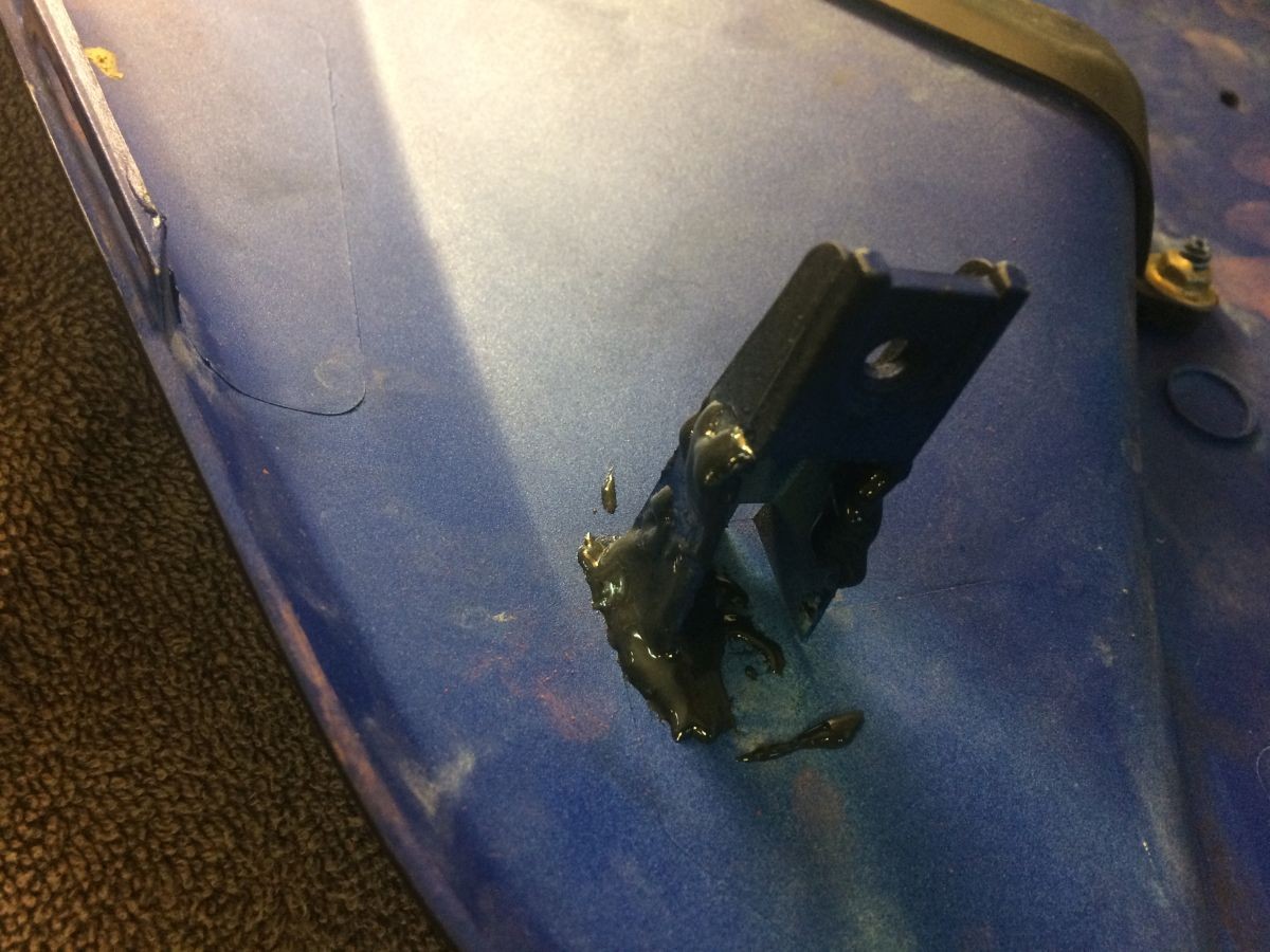

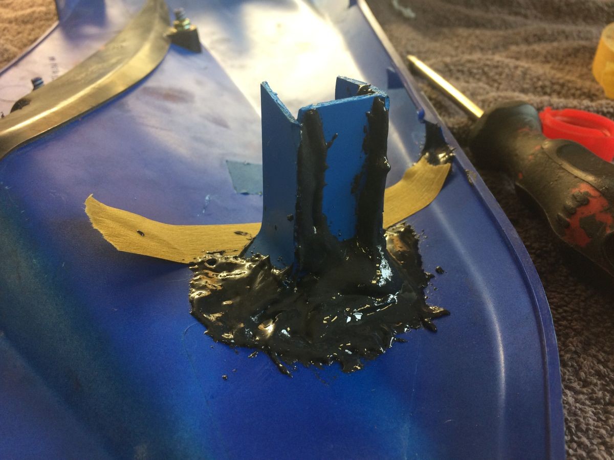

Gestern wollte ich trotz aller Umstände mal die Frontverkleidung montieren, um zu sehen wie das schwarz matt mit dem glänzenden harmoniert, ob die Scheinwerfer passen etc.

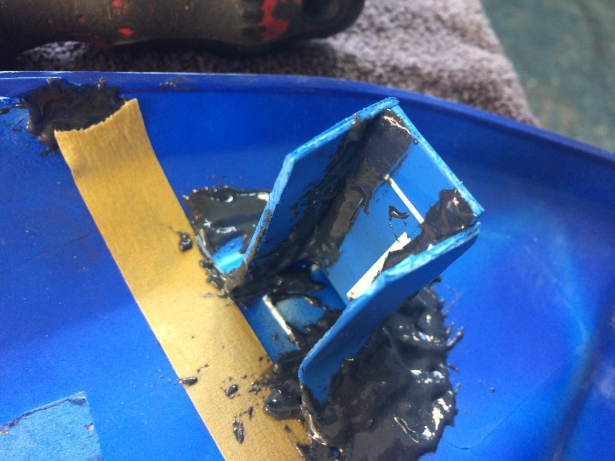

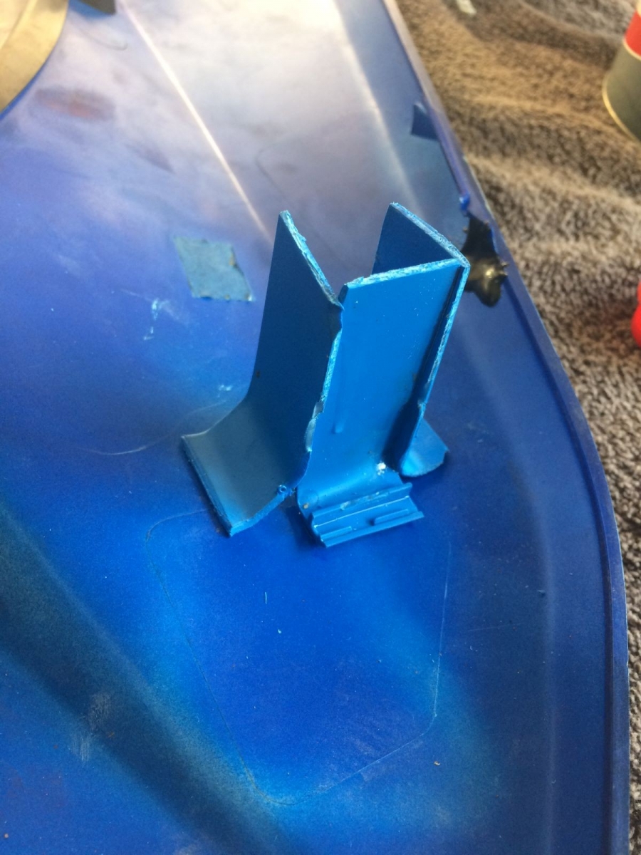

Jedoch ist mir dabei sehr schnell aufgefallen das 2-3 Kunststoffklammern fehlen, da dachte ich mir noch, kein Problem die bekomme ich bei.Das größere Übel ist, das die wichtigsten Halterungen an der Front fehlen, nämlich die Halterung die dafür sorgt, das die Frontverkleidung mit dem Innenraum zusammen gezogen wird. Ohne diese Halterung hat man 1 cm Luft zwischen Front und Innenraum es sieht katastrophal aus und sitzt auch locker.
Ich wusste einfach nicht wie diese Halterung aussieht, sonst wäre mir das beim Kauf aufgefallen.Sowas merkt man erst wenn es soweit ist. Das schlimme, ich habe die Front für 70€ bei einem Kumpel von einem Bekannten gekauft, ein richtiger Abzieher der Typ. Erst hatte er die Front für jeweils 50€ link und 50€ rechts drin stehen. Das war mir zu teuer. Dann hatte er sie auf 30€ das Stück reduziert, da ich ein Bekannter bin, dachte ich das ich dann wahrscheinlich nur 50€ für beide bezahle und habe ihn kontaktiert. Vor Ort haben wir ne Std gequatscht, alles gut soweit. Jedcoh wollte er von mir eiskalt 70€ haben, ich dachte mir dann, scheiss drauf, dafür hab ich eine Front an der alles in Ordnung ist. Ich wollte auch wegen meinem Kumpel keinen Streit oder Diskussion anfangen.
Dann musste ich ja haufen Kratzer spachteln und lackieren, es hat mich schon geärgert in welchem Zustand die Teile für angebliche Top Teile waren, aber ich hab es geschluckt, hätte ja vor Ort was sagen können, aber wie schlimm die Kratzer waren sah man erst bei Tageslicht und je sauberer man sie machte.
Das nun die wichtigsten Halterungen fehlen ist einfach eine Frechheit, wenn es nicht ein Kumpel vom Kumpel wäre würde ich mich vergessen und ich könnte für nichts garantieren.Hätte er mich wenigstens drauf hingewiesen und mir die Teile als Bastlerware verkauft, aber das war der typische Babo, der alles so teuer wie nur möglich verkauft, der Innenraumteile mit schwarzem Lack überzieht obwohl er weiß das es 2 Wochen später abblättert nur um Verkaufspreis zu erhöhen, hab ich einen Hass auf den Typ!
Aber, was nun? Ich hab keine Lust mehr mit diesen Kiddies zu handeln, oder 150€ für gebrauchte Teile zu bezahlen, oder auf Bildern gute Sachen und dann wieder welche mit Schäden geschickt zu bekommen, also hab ich ich entschlossen das zu reparieren.

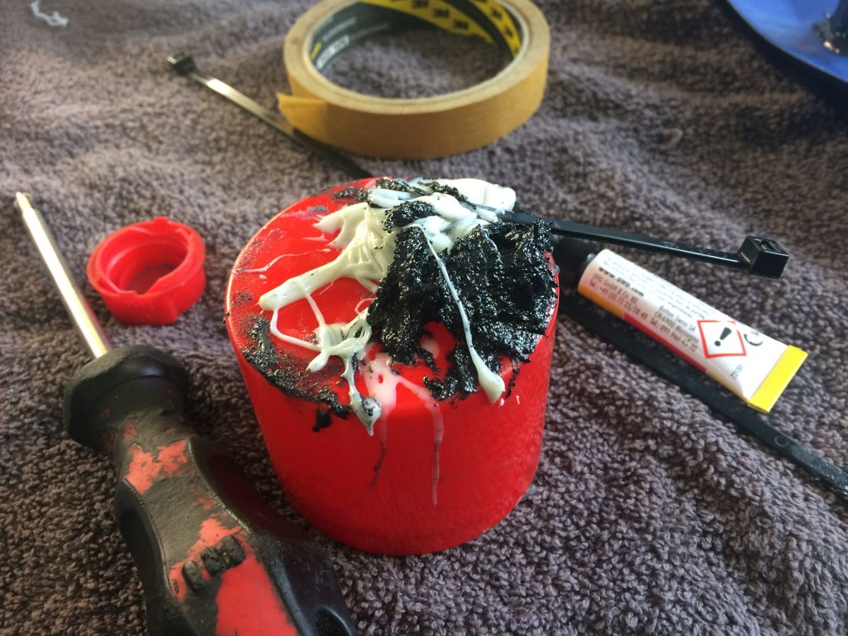

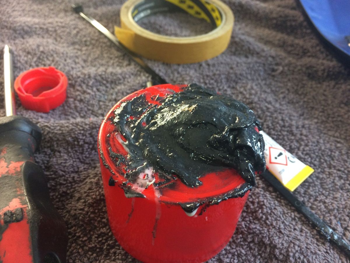

Man sieht die Halter sowieso nicht, also kann ich ich da austoben. Aus einer alten Parkscheibe habe ich mir passende Stücke ausgeschnitten, mit dem Heißluftfön zurecht gebogen, das ganze mit Sekundenkleber und Klebeband fixiert und solange verschoben etc bis es gepasst hat. Dann habe ich 2K Industriekunststoffkleber angemischt und das ganze richtig zugekleistert. Das ganze muss nun 24 Std trocknen, normalerweise wird das super fest und hält ewig, ich hoffe echt es klappt! Die defekte noch vorhandene Halterung habe ich geklebt mit dem Zeug, die funktioniert und hält schonmal.
Werde wenn die Halterung trocken ist irgend ein Schraubenblech montieren dann sollte das funktionieren und ich brauche mich nicht mehr mit solchen sry Arschlöchern rumärgern!
