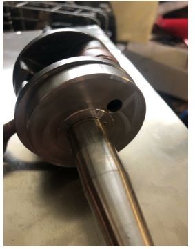

Ach scheisse, bin so hin und her gerissen, nach meiner Logik könnte das schon sein um das Gewicht auszugleichen welches durch den Excenterschliff auf der anderen Seite fehlt..
etwas zusammen bauen und verkaufen was vielleicht nach 50 km wieder kaputt ist möchte ich nicht, wäre nicht meine Art... aber das wird mir wohl nur ein Konstrukteur von Peugeot beantworten können...

Eine Kunststoffkappe als Wuchtgewicht? Das kann ich mir beim besten Willen nicht vorstellen. Normalerweise wird dann Material durch Bohrungen abgenommen, beim Feinwuchten. Alternativ setzt/klebt man kleine Schrauben ein.
Irgendwie erinnert mich das Kunststoffteil an ein Gleitstück aus einem Variator...

Das Gegengewicht fur den Schliff ist der Herzbolzen und das halbe Pleuel, so kleine Gewichte wie das des Plastiks kommen erst bei hohen Drehzahlen zur Geltung...
Du wuchtest ja auch beim 50er Roller die Räder nicht aus. Viele tun das bei 125ern nicht...

Kunststoff an der Kurbelwelle ist normalerweise kein Gegengewicht, sondern entweder besagter Stopfen oder als "Füllmaterial" bei einer HPC-Welle. Wenn die Welle frei läuft und keine offensichtlichen Schäden hat würde ich es vmtl. riskieren das Ding damit zusammen zu bauen.

Ja, dachte ich auch. Aber ich bekomme das gedanklich nur mit hilfe einer magische Kugel aus einem Schulbuchlager in die Kurbelwelle...

... auf jeden Fall weiß ich jetzt woher der Dreck zwischen Lager und Welle gekommen ist.Da hatte sich ein Stück Plastik dazwischen geklemmt und das waren auch die schwarzen Abreibespuren auf der Welle und das sandige Zeug auf dem Lagerkäfig, vielleicht hat das auch einfach dann die Schmierung zerstört...
Ich schmeiße die Welle jetzt ins Gefrierfach und morgen kommen die Lager drauf, ich fahre den Roller wenn er läuft sowieso noch ca 100 km ein, dann werde ich sehen ob es passt
Danke für die "Anteilnahme" lachen
*Tante edit* das täuscht auf den Bildern, so groß wie ein Gleitstück ist das nicht, für mich sieht es eher aus als sein die Bohrung mit Kunststoff innen ausgegossen gewesen und das sind halt die Reste davon, die Bohrung selber ist aber auch bei einer neuen Welle frei und nicht zugegossen...

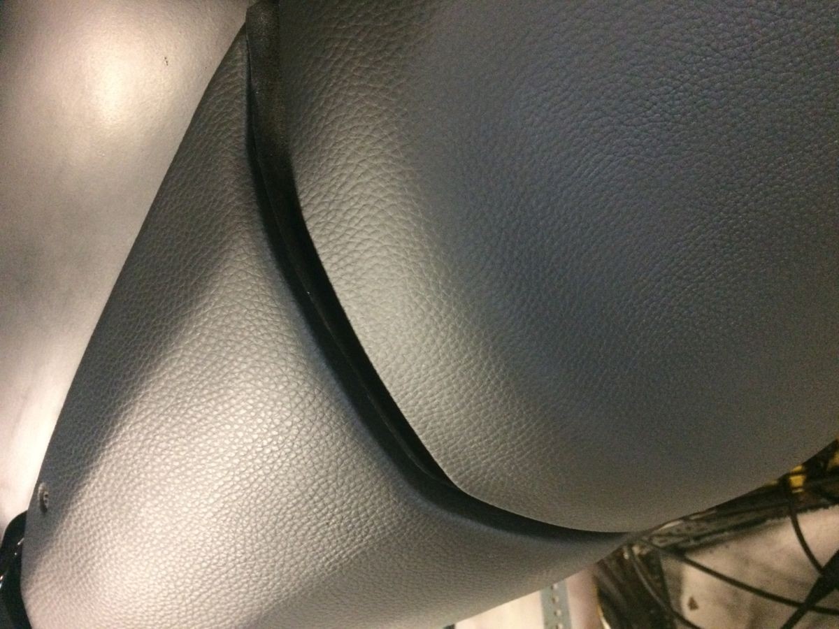

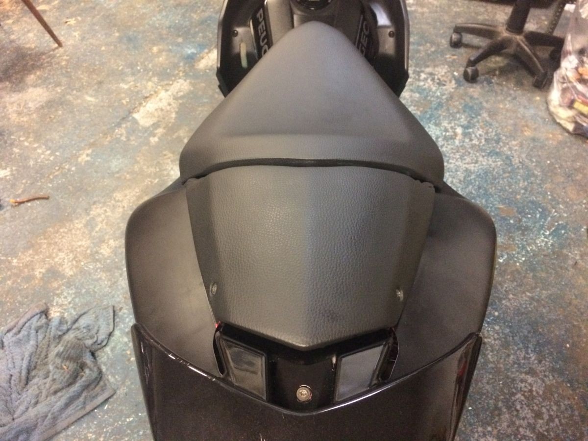

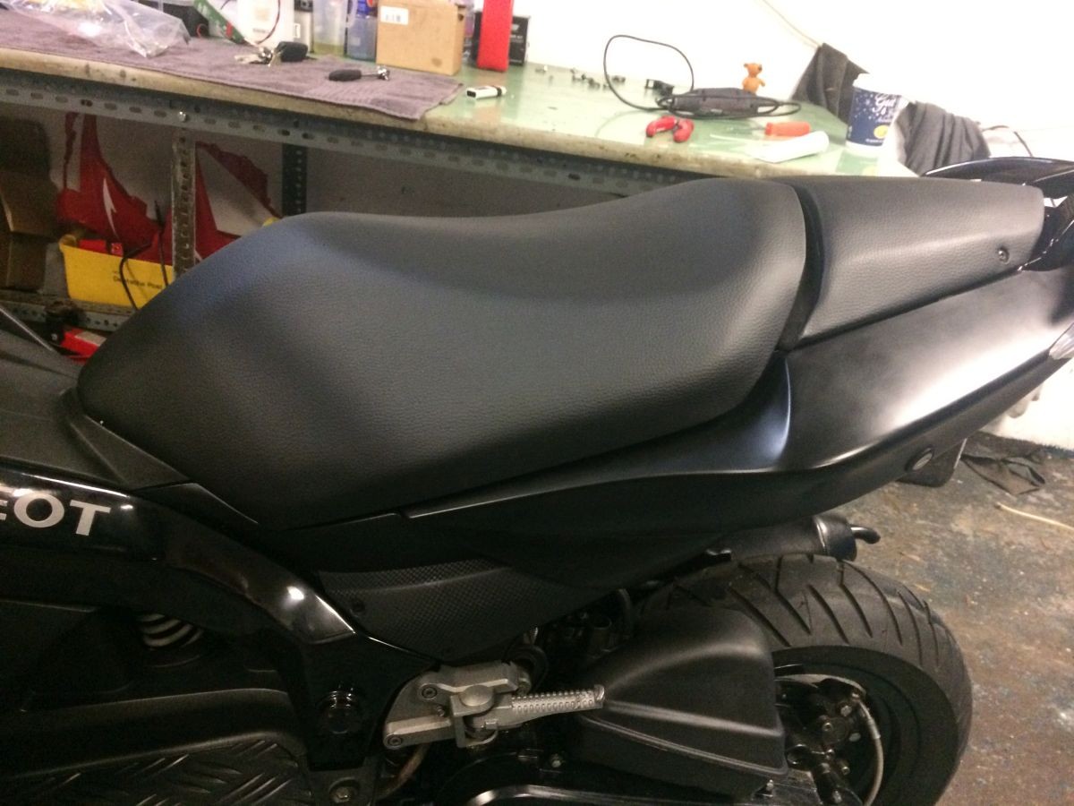

In der Hoffnung das die Kiste eines Tages mal läuft und fertig gestellt ist, habe ich schon mal den Sitz und den Sozius heute neu bezogen.Zum Glück hatte ich mich beim Leder nochmal um entschieden, das andere Kunstleder welches jetzt drauf ist gefällt mir wirklich sehr gut. Ist gut geworden, bin zufrieden.

Sieht wirklich gut aus. Das muss ich bei meinem auch noch machen...

Schön 🙂 geil vor allem sind das keine ganz einfach zu beziehenden Konturen, da hat schon mancher Profi schlechtere Arbeit abgeliefert

Das stimmt, vor allem der Sozius... Die Sitzbank selber habe ich erst das Leder mit dem Heißluftfön erwärmt, dann aufgeklebt und dabei immer wieder leicht abgezogen und in die Richtung gespannt wo Falten waren, die restlichen Falten dann durch immer wieder spannen und tackern raus bekommen.
Leicht war es nicht, aber dennoch machbar!
Normalerweise gehört sowas aber vorgenäht...

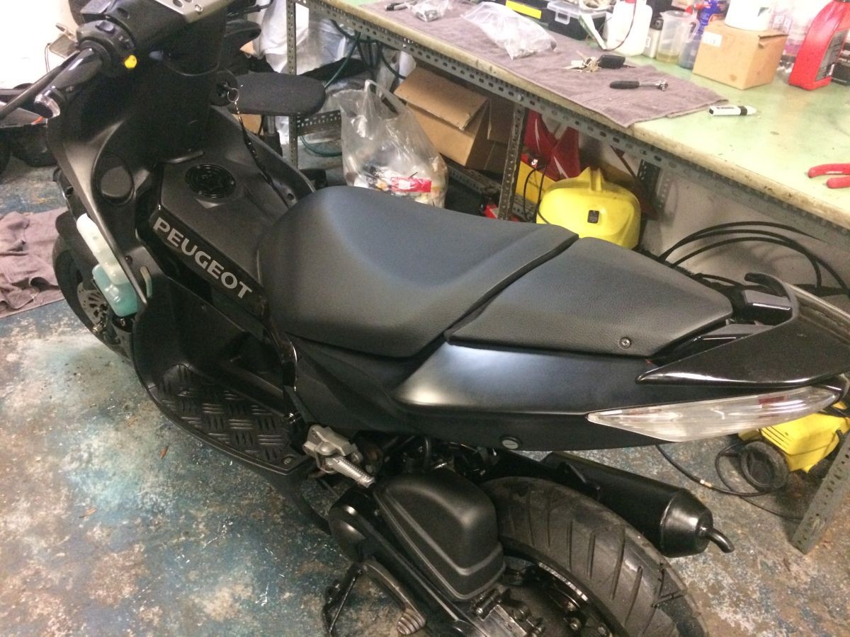

Bremse, die vierte, oder fünfte 🙂
Habe bei kleinanzeigen für gutes Geld eine komplette Bremsanlage bekommen, volle Funktion, heute in die Werkstatt und ich musste die Kolben zurück drücken damit sie über die Bremsscheibe geht, leider war danach der Druck wieder fast weg, ich hab mich schon gar nicht mehr aufgeregt sondern drüber gelacht, werde die wohl jetzt mal testen ob sie von selber beim fahren den Druck wieder aufbaut und zur Not nochmal neu entlüften, hilft ja nichts.
Nichts desto trotz habe ich die Jetforce dann zusammengebaut, ich bin zu 95% extrem zufrieden mit meiner Arbeit! Sie springt wirklich mit einmal antippen sofort an, das Standgas könnte ich noch niedriger stellen, aber das sind Kleinigkeiten, werde sie eh mal zu einer etwas längeren Tour ausführen, den Kühlkreislauf nochmal entlüften, bin aber guter Dinge das jetzt wirklich alles passt wie es soll!Und das mit der Bremse bekomme ich schon noch hin, zur Not entlüfte ich die nochmal in Ruhe, ein Bekannter meinte aber ich solle einfach fahren oft bauen die dann von selber wieder den Druck auf, mal sehen...
Auf den Bildern ist der Roller nicht geputzt steht aber trotzdem wie ich finde echt sehr stark da, was die Optik so angeht...bin doch ein wenig stolz um ehrlich zu sein!

Das der Druck weg ist, nachdem die Bremskolben zurückgestellt wurden ist erstmal normal. Allerdings sollte nach ein paarmal Pumpen wieder Druck da sein und auch bleiben. Aussehen tut es jedenfalls schonmal sehr gut, das stimmt. Auf den Bildern kommt der praktisch neu rüber, das ist doch schonmal was.
