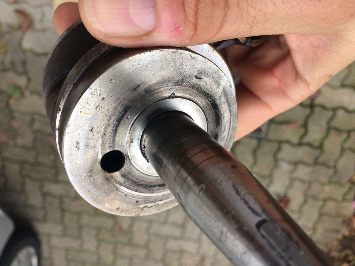

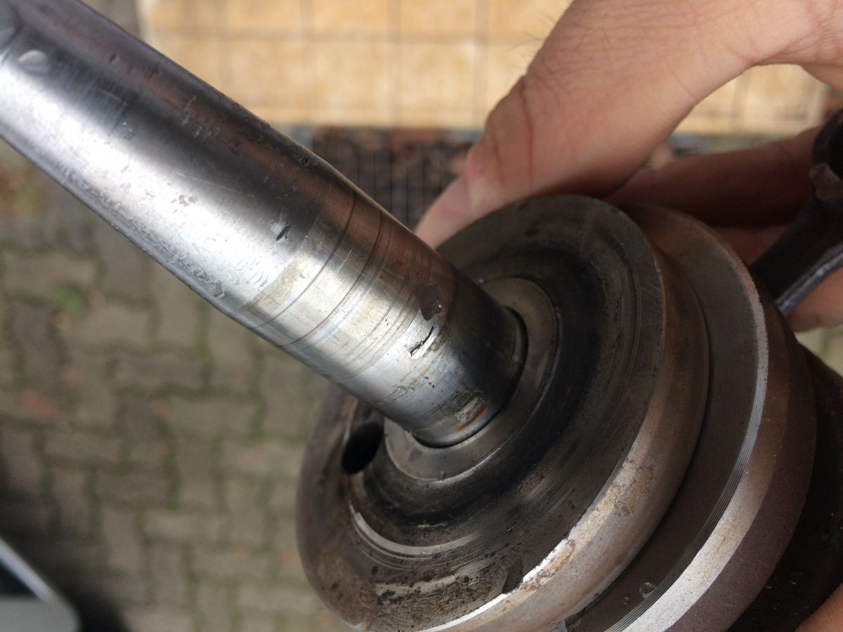

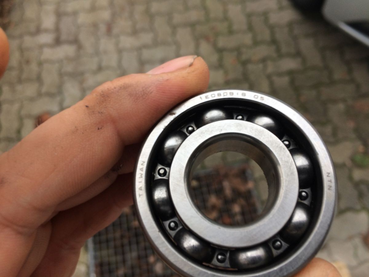

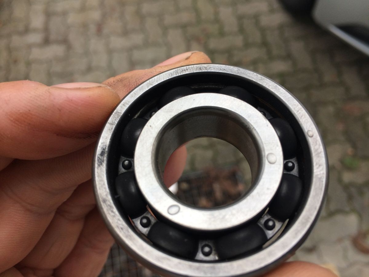

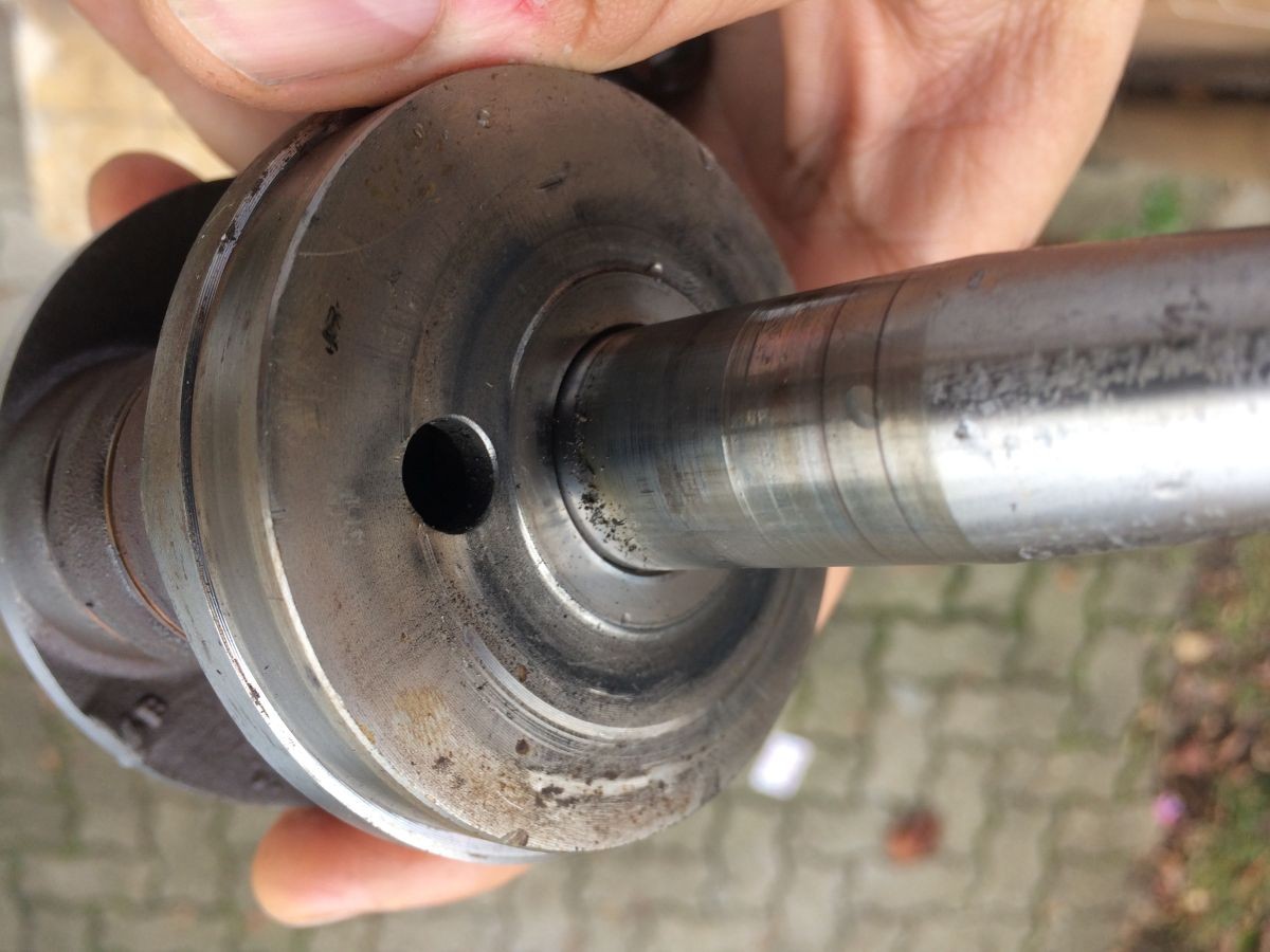

heute habe ich mich mal dran gemacht und das defekte Lager runter gemacht.Ging trotz nicht passendem KFZ Werkzeug irgendwie 🙂
Was als erstes auffällt, ist das beide Lagerkäfige in Ordnung sind, der Dreck, welcher dazwischen hing ging leider bei der Demontage verloren obwohl ich noch ein Tuch drunter gelegt hatte, kann also nicht sagen ob es ein Stein war, ein Stück Metall, keine Ahnung, etwas ärgerlich, aber gut.
Der eine äussere Lagerkäfig ist hell und voll in Ordnung.Der innere Lagerkäfig ist dunkel, sehr rau und matt, wie verbrannt. Sonst gibt es äusserlich nichts zu entdecken, klar es läuft katastrophal, klemmt teilweise fast.
An der Welle sind noch ein paar Beschädigungen, entweder von dem ersten Schaden als sich ein Lager zerlegt hatte wovon ich eher ausgehe aber nicht sicher sein kann.2 der Beschädigungen sind direkt auf dem Lagersitz wasmir am meisten Bauchweh bereitet.
Derzeit tendiere ich dazu die ganze Welle zu tauschen, einen wirklich gesunden Eindruck macht das alles nicht auf mich.Es sind keine oberflächlichen Kratzer sondern schon richtig tiefe Macken/beschädigungen/Kratzer/Furchen
Kosten für Dichtungen und Lager wären bei etwa 30-35€, Welle komplett mit Dichtungen ca 65-70€, das Risiko das ganze nochmal machen zu müssen erscheint mir derzeit zu hoch um 30€ sparen zu wollen.
Was meint ihr?

Die Rostpartikel auf der Kurbelwelle lassen eigentlich vermuten, dass es wirklich am Wassereinbruch liegt. Die Schrammspuren in der Kurbelwange lassen aber auch vermuten, dass die Welle an irgendwas geschliffen hat. Entweder an einem Fremdkörper, oder am Lager selbst. Ein seltsames Schadensbild, mal sehen was Dude dazu schreibt.

was mir noch aufgefallen ist, das Loch hinterm Lager habe ich nie beachtet 🙂
Da hätte durchaus noch Altschrott vom ersten Schaden drin sein können, weil mir das nie aufgefallen ist und ich mich nicht erinnern kann da drin ausgepustet etc zu haben...

Wenn ich das richtig Interpretiere dann sind die Schleifspuren auf der KW-Wange eher in Höhe der äußeren Lagerschale als in Höhe des Käfigs.
Könnte es sein das das miese Quietschen daher rührte das das Lager stand und sich die äußere Lagerschale im Lagersitz gedreht hat?
Schleifen -> Ausdehnung durch wärme -> Blockieren -> äußere Lagerschale mitreißen; oder dies durch Dreck/ Fremdstoff verursacht Menbranplättchenbruchstück oder so n Scheiß...
Findest du irgendwelche Schleifspuren im Block? Oder auf der Außenkante des Lagers?
Der Rest ist halt so n bisschen... naja... entweder man macht es Richtig, oder wie ein Gebrauchtwagenhändler*
*also Lager einkleben, die gröbsten übelichkeiten am Lagersitz mitte Feile entfernen, den rostigen Klumpen wieder reinfusseln und an irgend einen armen Bengel verhökern in der Hoffnung das der den Hobel im, Löschteich versenkt bevor er verreckt... oder du versenkst das Ding gleich im Löschteich... Sollang der Klumpen Öllos ist...sf-cool

Jein eine tiefe Macke ist direkt unterm Lagersitz, an der Welle selber dunkle Abreibungen.
Nein, Lagersitz sieht auch gut aus, es war definitiv was zwischen Welle und Lager.
Wie gesagt ich denke wirklich nicht das der Lagersitz was weg hat, schau es mir die Tage noch mal genauer an.
Nein, nur kleinere Kratzer vom Erstschaden...

Wenn sich die Lager im Sitz gedreht haben, ist es mit dem Sitz vorbei. Am besten du kontrollierst das mit einer Bügelmessschraube.
Pfuschmethode, welche man probieren könnte, ein Rändel aufbringen.

Also ich gehe ja eher davon aus, das die Schmierung durch die eingedrungende Kühlflüssigkeit und die Bremsreiniger Orgien weg waren.
Werde eine neue Welle einbauen, genau beobachten wie leicht oder schwer das Lager rein geht und alle Daumen drücken.
Sollte das wieder nicht funktionieren wäre es bitter, dann bleibt echt nur noch einkleben oder Tauschmotor besorgen, lieber wäre mir natürlich das es dieses mal klappt...

Ich würde eher auf Fremdkörper tippen. Sonst hätte es beide erwischen sollen...
Besorge n neues Lager und Rotz zusammen den Haufen und gut is...

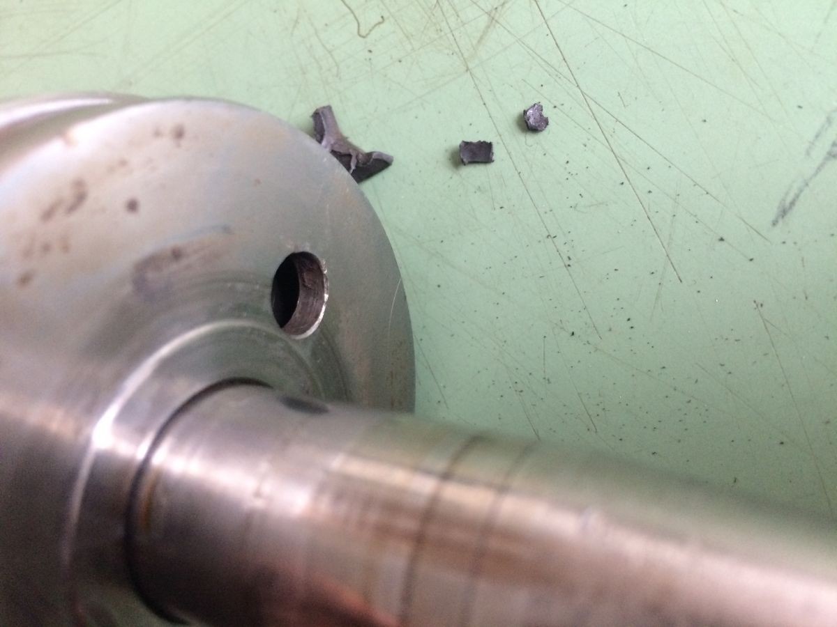

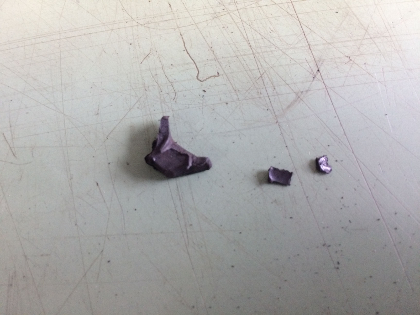

Heute war ich das zweite Lager abmachen, soweit so gut. Dann dachte ich mir, das ich die Welle lieber mal mit Druckluft ausblase, da ich ja vermutet hatte das in dem einen Loch Dreck drin war.
Mir kam dann gebrochener Kunststoff entgegen.Siehe Bild.
Ich hab nicht den blassesten Schimmer wozu das Zeug da ist, ich hab nicht den blassesten Schimmer ob man die Welle jetzt so frei geblasen benutzen kann... denke das wird mir niemand beantworten können oder?
welle6.jpgImage Enlargerwelle7.jpgImage Enlarger

Wie sehen die Kurbelwangen auf der Innenseite aus?
176
7. Februar 2019 - 18:50
Gute Frage...
Den oberen Bildern nach zu urteilen sitzt hinter dem Loch das Pleuel...
Ist das ne Durchgangsbohrung durch den Zapfen? Dann gehörte da kein Plastik hin, denke ich... Lasse mich aber gerne eines besseren belehren.
177
7. Februar 2019 - 19:06
Es gibt einzelne Kurbelwellen, die haben einen Plaststopfen über dem Herzbolzenlager. In diesem ist dann i.d.R. eine Bohrung, um Öl durchzulassen. Normalerweise sollte man dann an der Innenseite eine Nut sehen können die den Stopfen hält. Darum meine Frage.
178
7. Februar 2019 - 20:38
[...] Herzbolzenlager.
Die Bezeichnung kenn ich nicht... Meinst du das Pleullager auf dem Hubzapfen?
Schmierung dann durch den Zapfen mit Bohrung Richtung Lager und da dann den Plastestopfen? Oder in dem Loch was wir da sehen?
179
7. Februar 2019 - 20:51
Von innen ist das alles geschlossen, ich hab echt keinen Schimmer wozu das Kunststoff da drin war.Ich denke aber ich scheisse drauf und bau die einfach ein, soviel kann das Kunststoff ja nicht wiegen das es eine Unwucht verursacht, vielleicht ist das auch drin um vor Korrosion/Rost zu schützen, keine Ahnung, was müsste ich denn fotografieren damit ihr das besser einschätzen könnt?
Also hinter dem Loch wie man es auf dem Bild sieht ist einfach ein kleiner Hohlraum...
180
7. Februar 2019 - 21:18
Der Herzbolzen ist klassischerweise die Laufachse (Hubzapfen) des Pleuels bei einer gepressten Kurbelwelle. Vom Hubzapfen spricht man bei einer gebauten Kurbelwelle, die aber nur ganz wenige Zweitaktmotoren haben. Das Herzbolzenlager ist folglich das untere Pleuellager.
Bei der Unwucht kommt es ggf. drauf an wie hoch du den Motor drehen lassen willst. Aber im halbwegs serienmäßigen Bereich wird es schon passe, zumindest solange bis er vom Hof ist.
