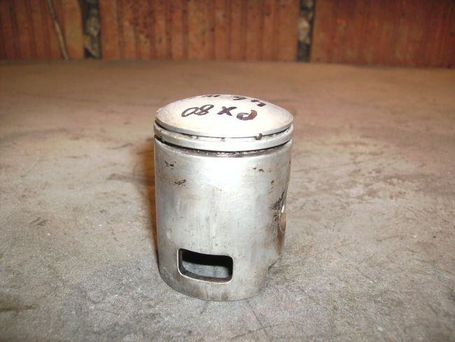

Aus meiner Erfahrung dazu mal einen Einwurf: Die Kolben die es für Rollermotoren zu kaufen gibt, egal ob Nachbau oder Originalteil, sind mit allergrößter Vorsicht zu genießen. Die Passungen sind oft nicht sonderlich gut und man sollte das nur machen, wenn man den Zylinder vorher sehr genau vermessen hat. Idealerweise eben wirklich beides, also Kolben und Zylinder, vom selben Hersteller nehmen. Wobei es auch Ausnahmen gibt (Stichwort Polossi), das sind aber Spezialfälle. Kolben von wirklichen Qualitätsherstellern (Mahle, Kolbenschmidt usw.) gibt es leider nur für ganz wenige Modelle, alles andere kommt aus Asien oder Italien (wobei man sich streiten kann was schlimmer ist 😉 ).
Gerade wenn ein Zylinder schon eine gewisse Laufleistung hat, verändern sich zudem die Maße. Bei Zweitaktmotoren nochmal stärker als bei Viertaktern, was einfach der größeren thermischen Belastung geschuldet ist. Auch das muss man mit einrechnen. Ich neige darum eher dazu, wenn es denn unbedingt sein muss, einen alten Kolben zu behalten und nur neue Kolbenringe aufzulegen. Laufspuren am Kolbenhemd unterhalb des unteren Kolbenrings sind beim Zweitaktmotor normalerweise völlig egal, wichtig ist eigentlich nur, dass die Zylinderlaufbahn über den Überströmern i.O. ist und die Kolbenringnuten i.O. sind.
Hier mal ein Beispiel:
02.jpgImage Enlarger
Beide Bilder zeigen den selben Kolben. Das erste Bild ist der Kolben meiner PX nach ~15.000km Speedgurufahrweise (also 95% Knallgas, "eingefahren" mit häufiger Maximaldrehzahl ab der ersten Sekunde), Kompression komplett im Keller und Leistung weg. Ich behaupte mal, dass 90% aller Schrauber den Kolben weggehauen hätten. Das zweite Bild ist eben jener Kolben nach einem mehrtägigen Bad in Nitroverdünnung, bevor neue Kolbenringe drauf kamen. Kompression hinterher wieder nahe am Neuwert und die Leistung war wieder da. Man sieht auf dem ersten Bild schön die hellen Stellen, das sind die gefährlichen Bereiche in denen ein neuer Kolben im alten Zylinder vermutlich geklemmt hätte. Da sich hier aber Kolben und Zylinder "zamgrauft" hatten (zwei, drei Klemmer während des "Einfahrens") läuft dieses Paar jetzt problemlos. Auch wenn jetzt (~4 Jahre und 15k km später) langsam wieder neue Ringe fällig sein dürften. Das zeigt sich dann aber spätestens im März wenn der TÜV-Onkel seinen Prüfrüssel in den Auspuff schiebt 😉
Das nur als kleiner Exkurs wo das Problem evtl. liegt.

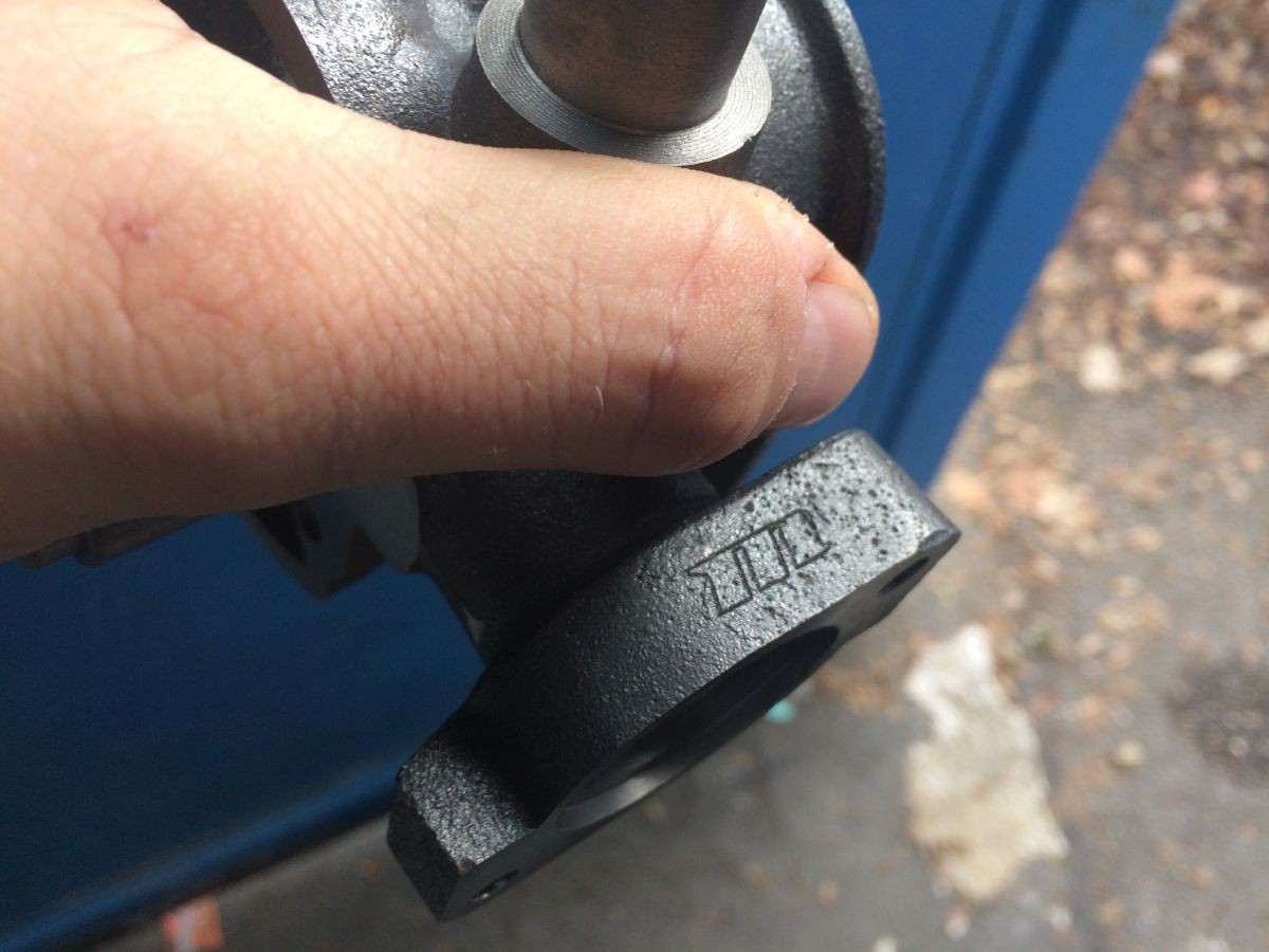

Hab heute den Zylinder abgeholt, sehr erfreuend war, das es sich um einen Motorforce Zylinder gehandelt hat, mit Motoforce hatte ich bisher durch die Bank weg gute Erfahrungen, meist deutlich besser als 2extreme, KAK und wie die Schundmarken heißen.
Also für 20€, dazu 2 Dichtsätze, 3 Auspuffdichtungen, ich konnte wirklich gar nicht meckern, tolles Geschäft!

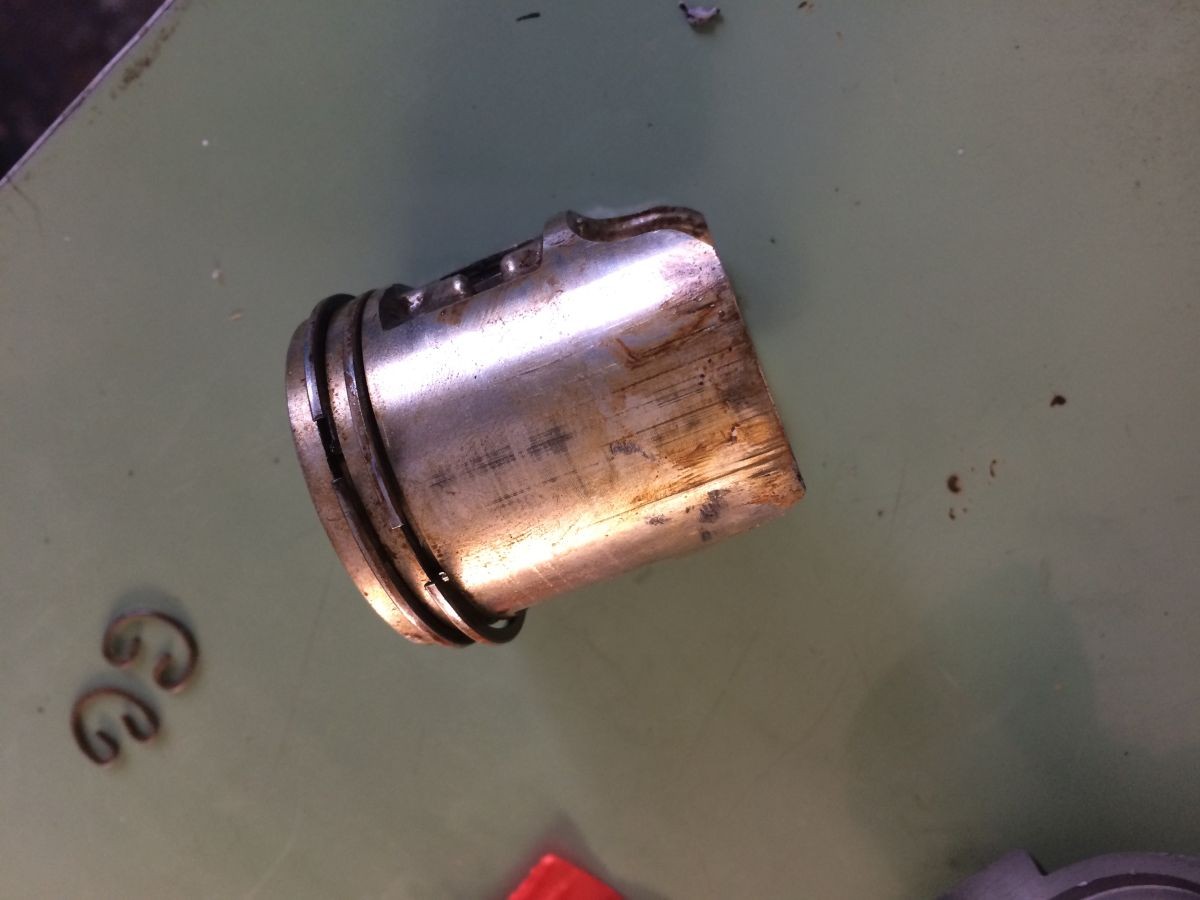

katastrophe1.jpgImage Enlarger
Direkt zur Werkstatt und den Auspuff demontiert, dann den Zylinder abgebaut, bis hierhin ging alles recht einfach und gut. Jedoch dachte ich wirklich ich sehe nicht recht, als ich den Zylinder runter genommen habe. Alles mit Kühlflüssigkeit und Rost fest gebacken, der Kolben hatte, obwohl er nie wirklich gelaufen ist schon erste Riefen und oben am Kolbenkopf leichte Dellen, der ist wahrscheinlich gegen die Metalldichtung geschlagen und hat diese damit beschädigt...
den Kobenbolzen musste ich aus dem Pleuel hämmern, extrem unschön,ich hatte echt Angst das ich das Pleuel noch krumm schlage so schwer ging das raus.Irgendwann war es geschafft, das Pleuel hat nichts abbekommen und ich hatte den ganzen Rotz vor mir liegen.
katastrophe2.jpgImage Enlarger
Hier sieht er schon recht sauber aus, als ich den rausgeholt habe, war alles braun und grün, der ganze Zylinder von innen vertrocknet und vergilbt, unfassbar.
Also immerhin die perfekte Entscheidung einen neuen Zylinder zu holen.

Ein kleiner Tipp für die Zukunft zu festsitzenden Kolbenbolzen: Auf einer Seite einen alten Kobo anlegen, auf der anderen eine große Nuss als Distanzstück und dann mit einer Schraubzwinge rausdrücken, das ist deutlich schonender für das Pleuel. Geht auch mit einem ausreichend großen Ölfilterband. Das nur so als Hinweis.
