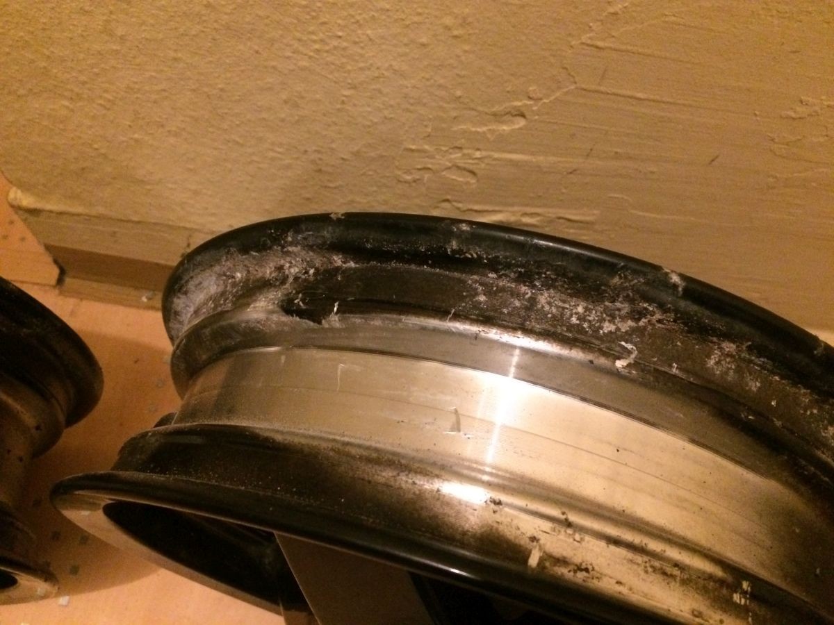

mein Reifen Spezi hat mich eben angerufen, die Felgen sind leider von innen korrodiert, da wartet so richtig Arbeit auf mich, zum kotzen, aber so ist es halt, geschenkt gibts nix bisher bei der Jetforce...

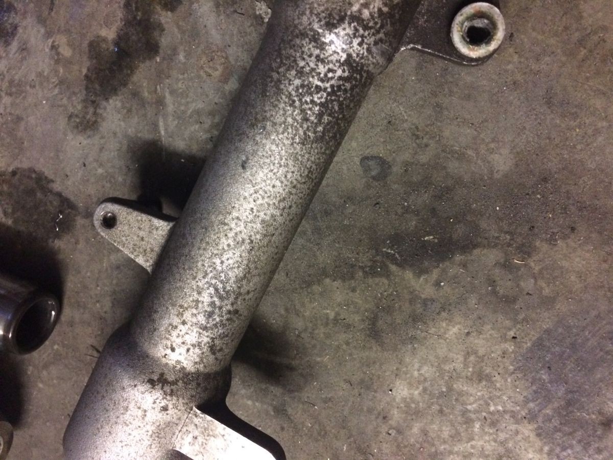

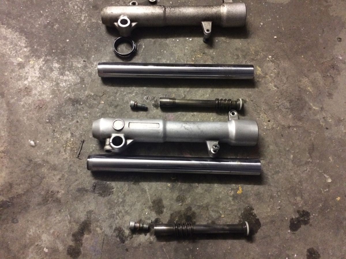

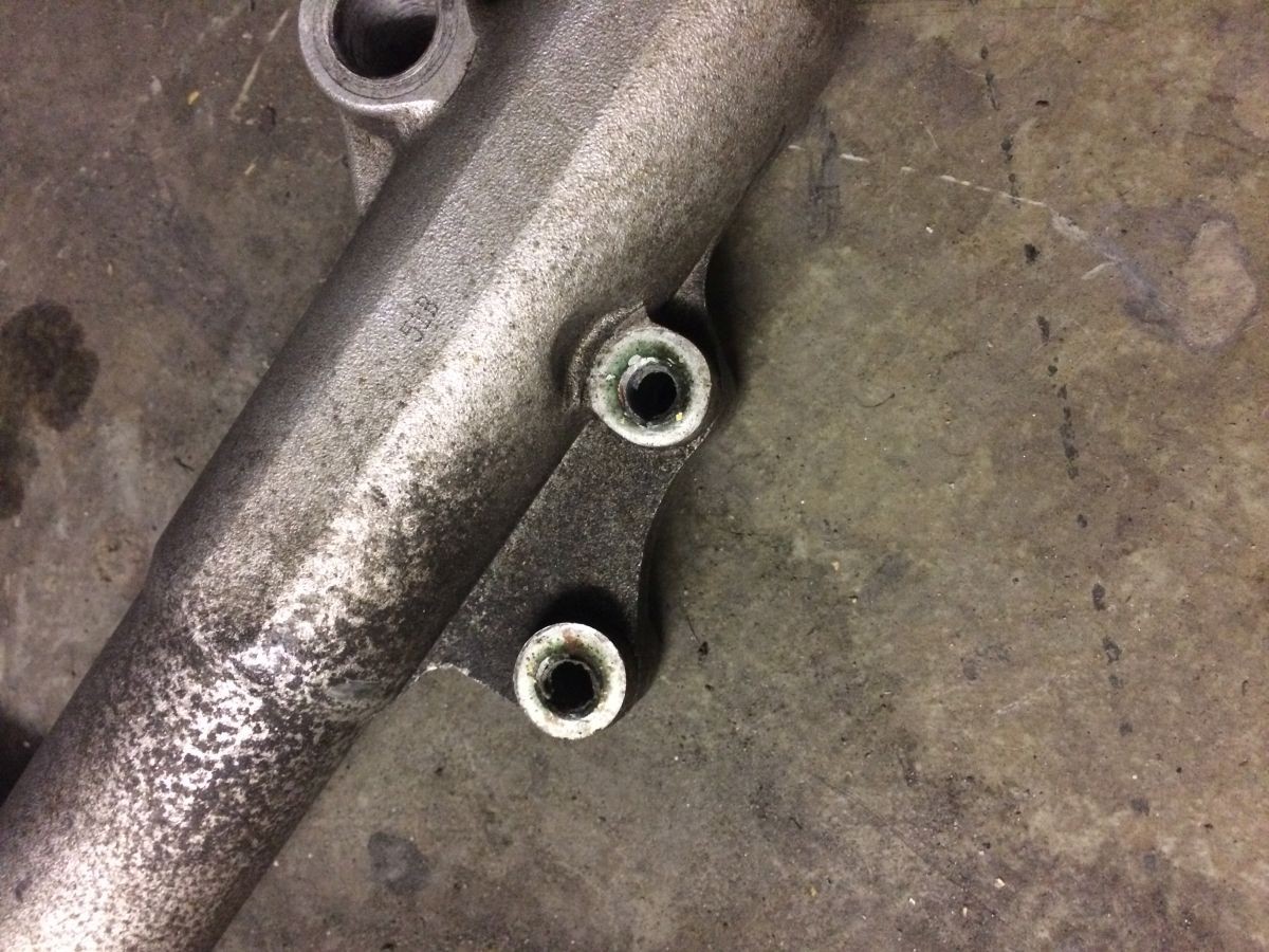

hmmm, also die Gabelholme habe ich demontiert, hat alles super geklappt, jetzt wollte ich noch das Tauchrohr ausbauen damit ich es leichter habe den neuen Simmering später einzusetzen und damit ich den Holm leichter lackieren kann, aber der ist von innen mit irgend einem riesigem Torx gekontert, wüsste nicht mit welchem Werkzeug ich da hinkommen soll. Also ich meine damit das von unten ja eine Imbussschraube drin ist, wenn ich die löse dreht sie ja aber nur das innere mit... scheibenkleister
16. November 2018 - 15:48
hmmm, hab selber geschaut, laut Peugeot gibt es dafür ein Spezialwerkzeug, na super, so komme ich nicht weiter, noch keine Ahnung wie ich das lösen soll.
17. November 2018 - 11:00
Manchmal hilft es alles stehen und liegen zu lassen und mit neu geordnetem Kopf das Problem neu anzugehen.
Ich habe einfach von einer Rätsche eine lange Verlängerung genommen und diese hat mit etwas Nachhilfe gegriffen und so konnte ich die Schrauben und das Innenleben lächerlich leicht entfernen!
Jetzt werde ich die Holme weiter schleifen, mit Epoxid grundieren, nochmal schleifen und schwarz lackieren!

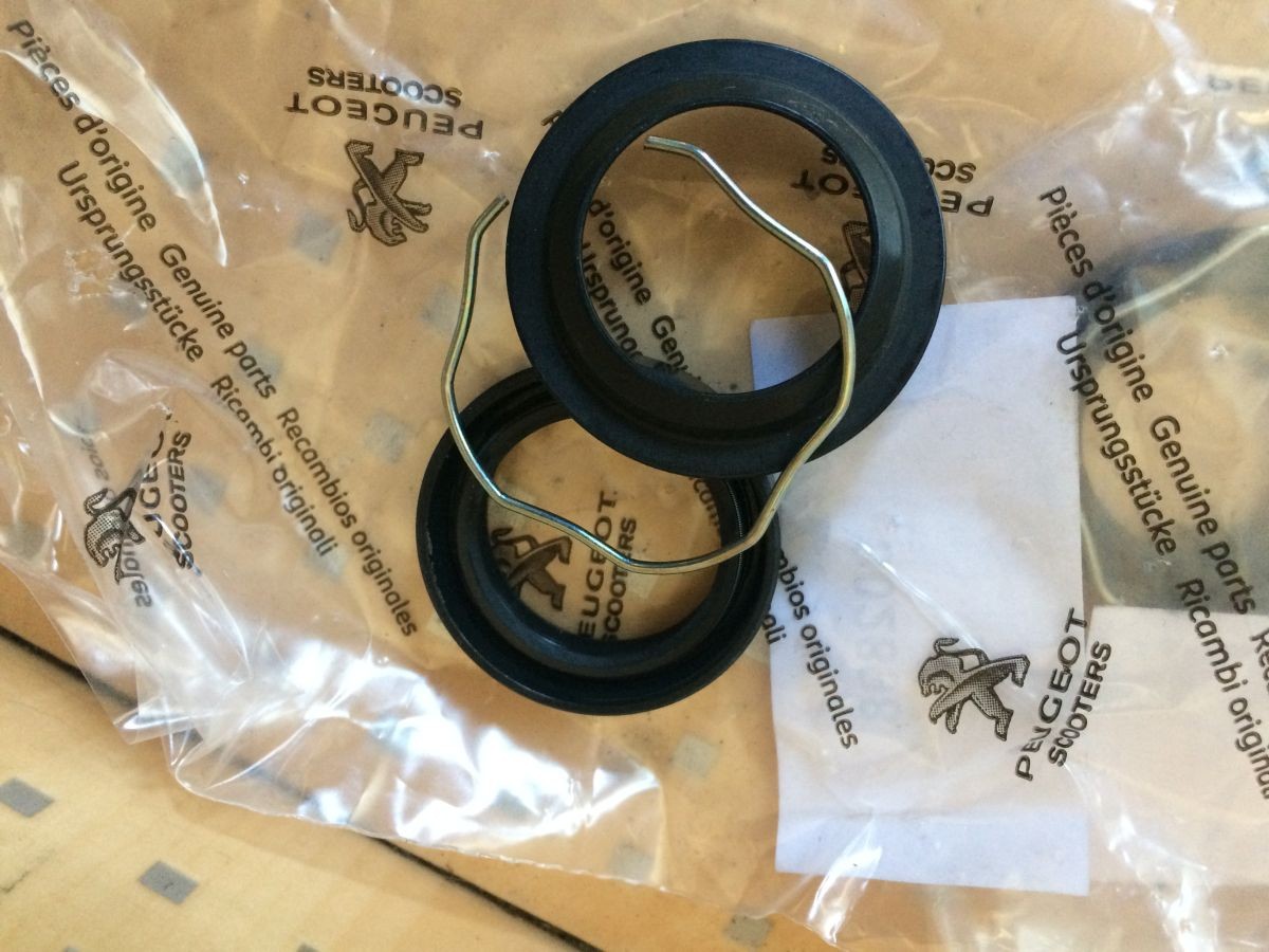

Dann kommen neue Simmeringe rein, das einzige Problem ist derzeit das ich ums verrecken keine neuen Staubkappen finde, als ob es die nicht mehr gibt, wüsste auch nicht ob es eine identische Gabel gibt von der ich die nehmen könnte... hoffe da tut sich noch was auf, die alten sehen echt übel aus (porös, rissig...)

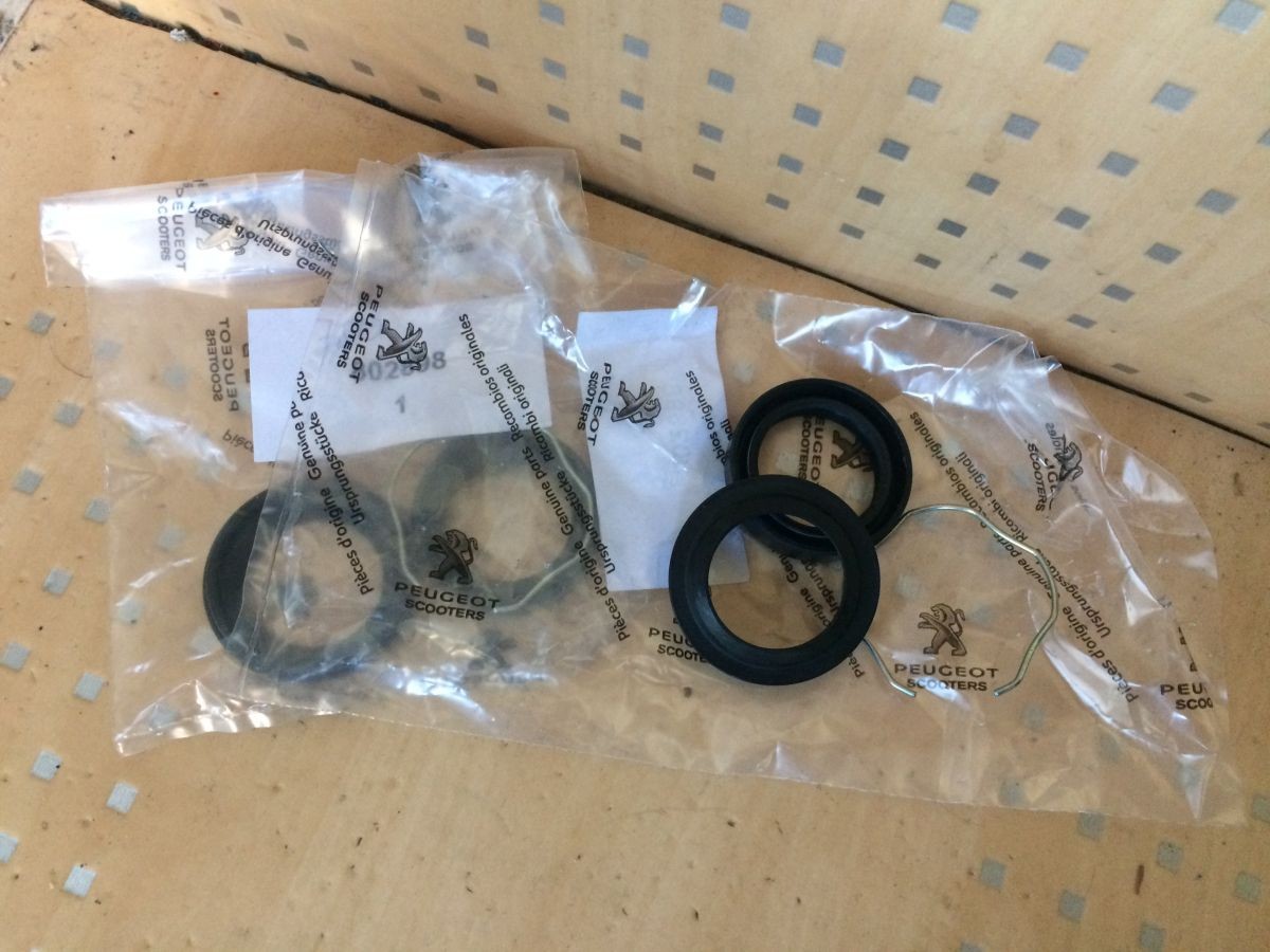

Ich habe gerade mal ins Online-System geschaut: Peugeot listet nur einen Dichtsatz für die Gabel, der aber wohl nur SiRi und einen nicht genau bebilderten "Abstreifring" enthält, alternativ gibts eine komplette Kabel ...
Ich würde da mal bei einem Peugeotdandler vorbei schaun, evtl. haben die eine bessere Lösung, möglicherweise wissen sie auch wo es kompatible Teile gibt.
19. November 2018 - 15:01
Tja, Peugeot weiß es leider nicht hab heute einen Händler angerufen, die können mir nicht helfen haben auch direkt eingeräumt das sie zwar Roller verkaufen sich aber eigentlich keiner im Haus damit auskennt, Armutszeugnis.
Jetzt versuche ich es gerade über einen anderen freien Roller Händler, der auch Peugeot anbietet, bin gespannt, er will mich zurück rufen...
*edit : Jetzt bin ich aber äusserst gespannt, laut dem Händler gibt es einen Gabeldichsatz pro Seite für 8€, laut ihm wäre da Simmering und Staubschutzkappe enthalten, das wäre ja der Hammer, günstiger als im Internet, Mittwoch/Donnerstag sollen die Teile da sein, ich gebe Bescheid 🙂
19. November 2018 - 18:51
Wobei das eher nach einem miesen Händler klingt, Peugeot selbst dürfte ziemlich genau wissen was bei den Rollern Sache ist 😉 nur leider ist der Support bei weitem nicht so gut wie bei Piaggio, wo solche Fragen durchaus beantwortet werden.
Den Dichtsatz habe ich auch im Onlinesystem gefunden. Da steht nur "Dichtungsset Gabel je Holm; RadWeDi + Abstreifring". Es kann natürlich gut sein, dass der Abstreifring die Staubkappe ist. Ich bin da jetzt auch mal neugierig.

Ich bin auch extrem gespannt, leider sind die Teile "im Verzug", was das genau heißt konnte oder wollte mir der Händler nicht beantworten, ob die Teile jetzt noch dieses Jahr kommen, in 3-4 Tagen oder Monaten, keine Ahnung, ist nicht so der kommunikative Typ der Händler, typisch störrischer Schrauber den man besser den Kundenkontakt abnehmen sollte 🙂

so schnell kann es gehen, gerade Beitrag fertig geschrieben, schon klingelt das Telefon, die Simmeringe seien eingetroffen. Direkt abgeholt und ich bin positiv überrascht, zum einen das der Händler sich sofort von selber gemeldet hat, zum anderen das es tatsächlich Simmeringe, Sicherungsring und Staubschutzkappen sind, für alles habe ich exakt 15€ bezahlt, pro Seite 7,50€, ich finde da kann man echt überhaupt nichts sagen! Freue mich riesig, einen wichtigen Punkt weniger auf der Besorgungsliste!simmer1.jpgImage Enlargersimmer2.jpgImage Enlarger

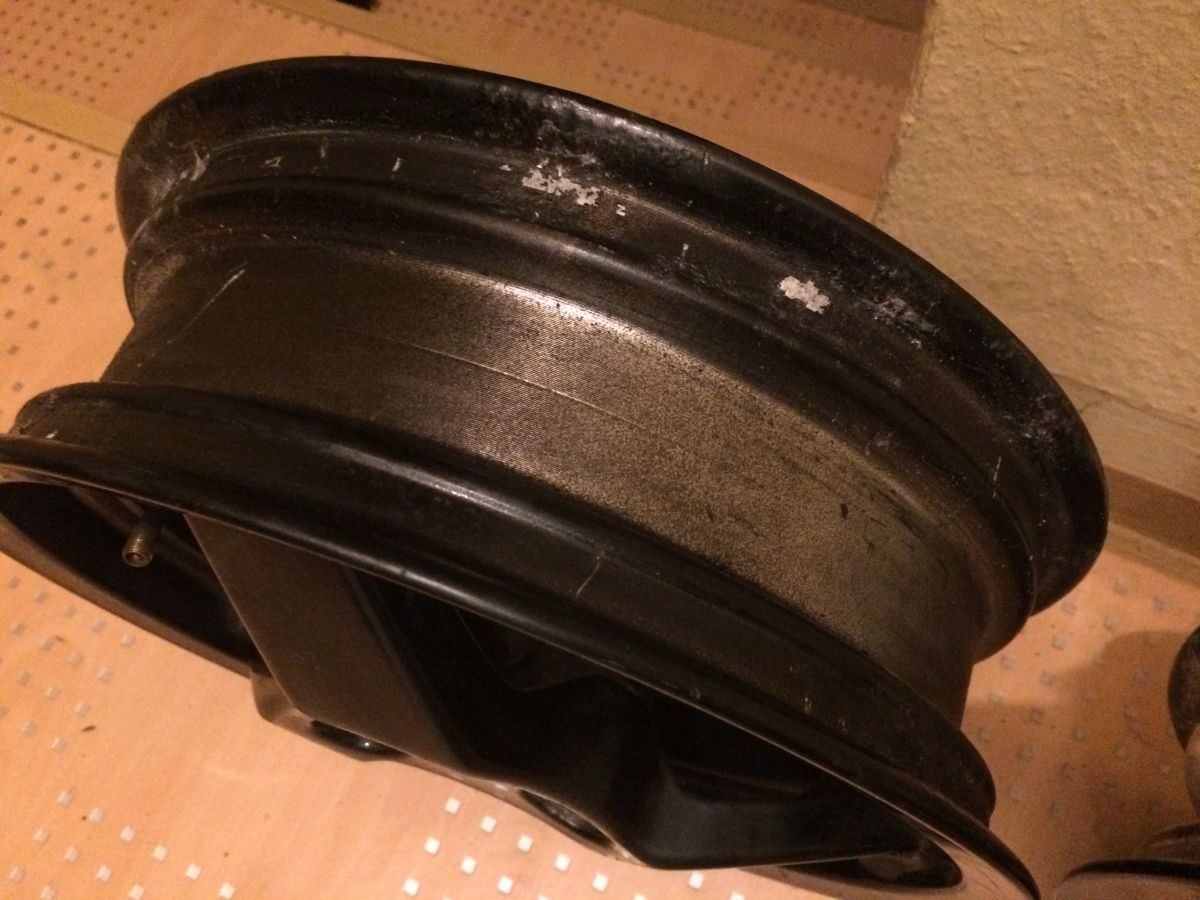

Wenn nur nicht die korrodierten Felgen wären um ehrlich zu sein rauben die mir gerade echt Energie.
Der innere Kranz ist so korrodiert, das die Reifen keine Luft mehr halten, also muss ich die glatt schleifen.Der Felgenrand ist aber überall auch so vermackt das eine Lackierung nahezu nicht umgänglich ist. Jetzt ist es aber so, das der Lack an den korrodierten Stellen sofort ab geht, dort wo er aber noch in Ordnung ist, kann ich selbst mit der Stahldrahtbürste drüber gehen und es passiert nicht viel, das per Hand mit Schleifpapier zu schleifen würde wohl Wochen in Anspruch nehmen.
Also habe ich eben Beize drauf und hoffe das ich damit die ganze Felge vom Lack befreien kann.
Der Sandstrahler (2 Stück) haben beide abgelehnt, der eine könne kein Alu strahlen, der andere will dann pro Felge 40€ haben weil er soviel Material brauchen würde.
Ich muss mich wirklich in Geduld üben, von den Felgen hängt gerade alles weitere ab, ohne Felgen und Reifen kann ich kein Rolling Chassie bauen, sprich die Jetforce liegt nach wie vor zerlegt auf dem Boden in der Werkstatt, ich kann den Motor nicht sinnvoll einhängen, keine Probefahrt, nichts.

Bei den Felgen verstehe ich den Aufriss aber auch nicht ganz. wenn die so durchgerockt sind, dass die Reifen keine Luft mehr halten, dann würde ich sie entweder wegschmeißen oder mit Schläuchen fahren. Aber das ist halt auch wieder so ne Sache ...
Wenn überhaupt würde ich Alufelgen auch nicht Sandstrahlen lassen (abgesehen davon, dass das verboten ist, sind die Felgen danach zu 80% endgültig hinüber) sondern mechanisch Wälzpolieren, nur ist das leider ziemlich teuer, da dürfte man dann durchaus schon über neue Felgen nachdenken.

Der Aufriss mit den Felgen, warum?
Sie sind korrodiert, also muss der Lack runtern, anschleifen und neu lackieren, eigentlich ja eine einfache Sache.Ursprünglich wollte ich nur den Teil der Felge schleifen der korrodiert ist, also wo der Reifen drauf sitzt aber die hatten eben auch sonst einige üble Kratzer und aufgeblähten Lack. Daher ist der Plan sie zu entlacken, leicht schleifen und neu lackieren, damit es ordentlich gemacht ist und gut aussieht, jedoch gestaltet sich das langsam dermaßen schwierig, selbst der Abbeizer hat gar nichts bewirkt, leider wieder den Fehler gemacht und was im Bauhaus gekauft, jetzt ist das Zeug trotz Folie gummiartig eingetrocknet und geht nicht mehr ab, denke daher die Felgen sind im Eimer.
Das Problem, warum "ich die nicht einfach weg werfe" ist das man eben quasi keine 12 Zoll in gutem Zustand findet in schwarz, ganz einfach.Bei allen die ich mir angeschaut habe, wirft der Lack auch leichte Blasen, haben Kratzer etc. pp aber die Leute wollen noch 70-100€ dafür, weils ja von einer Jetforce ist, das sehe ich halt nicht ein, ich hätte keine Verbesserung aber 70-100€ weg.
