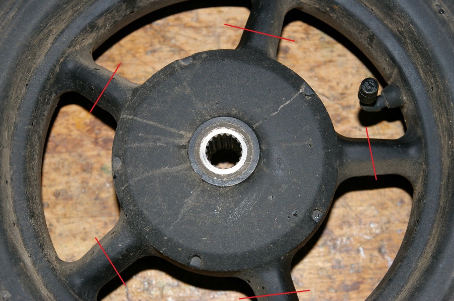

Ich habe die hintere vermeindliche Keilwellenverbindung ausgemessen. Jetzt ist klar dass die Piaggio-Hinterräder nicht ohne Probleme funktionieren. 13" Räder kann ich somit abhaken und ich schaue jetzt bei 12" Yamaha. Da sollte ich fündig werden.
Das ist nicht wie bei anderen Rollern eine Keilwellenverbindung, sondern eine Zahnwellenverbindung. Nun muss ich hoffen dass das nichts exotisches ist bei Yamaha.
Daten Zahnwellenverbindung Giggle Hinterrad:
Zähnezahl: 18
Zahnkopfbreite: ~1mm
Zahnfußbreite: ~3mm
Nutbreite: ~0,8mm
Außendurchmesser: ~19,8mm
Innendurchmesser: ~17,7mm

Neos-Felge passt ja bekanntlich nicht, daher kannst du die anderen Zweitakter auch knicken (da hier immer das gleiche Getriebe drin ist).
Was evtl. gehen könnte wäre ein Falschtakt-Neos, frag doch mal Xeno ob der dir da mit den Maßen aushelfen kann. Ne Cygnusfelge zum Testen könnte ich evtl. auch noch rumtrollen haben.

Hm ja, finde das Ganze so undurchsichtig.
Laut einem Taiwanesischen Tuner sollen Jog-Felgen passen. Aber von welchem Modell.....

Das Problem dabei ist vor allem, dass Yamaha den Namen Jog über die Jahre div. Rollern gegeben hat. Der letzte Jog mit Luftkühlung der bei uns angeboten wurde, hatte das gleiche Getriebe wie der Neo`s.

Wahrscheinlich handelt es sich um folgende Zahnnabenverbindung. Mit den Infos könnte ich mir sogar einen Adapter anfertigen lassen. Wenn Zahnwellen/-nabenprofile anzufertigen nur nicht so teuer wäre...1.JPGImage Enlarger

Yamaha (generell Japaner) und die DIN-Normen, ich wär da SEHR vorsichtig ... das ist nämlich eine ähnlich problematische Kombination wie Italiener und die Entdeckung der Elektrizität ;)
Nebenbei: Es gibt für div. Roller käufliche Adapter für die Kiesler-Alufelgen, ist da evtl. auch was für den Giggle dabei?

Klar DIN ist rein deutsch. Wenn müsste man nach einer ISO Norm schaun.
Aber Außen- und Innendurchmesser wie Zähnezahl stimmen, somit auch der wichtige Modul. Dann kann nur noch der Flankenwinkel nicht passen.
Notfalls lass ich einen Adapter anfertigen.

Also nach ISO oder ANSI scheint die Verbindung nicht genormt zu sein. Keine passenden Daten in den Katalogen gefunden.
Ist wahrscheinlich doch nach DIN, wenn ich das auch komisch finde, da so viele beschissene Zollschrauben an dem Giggle verbaut sind.
