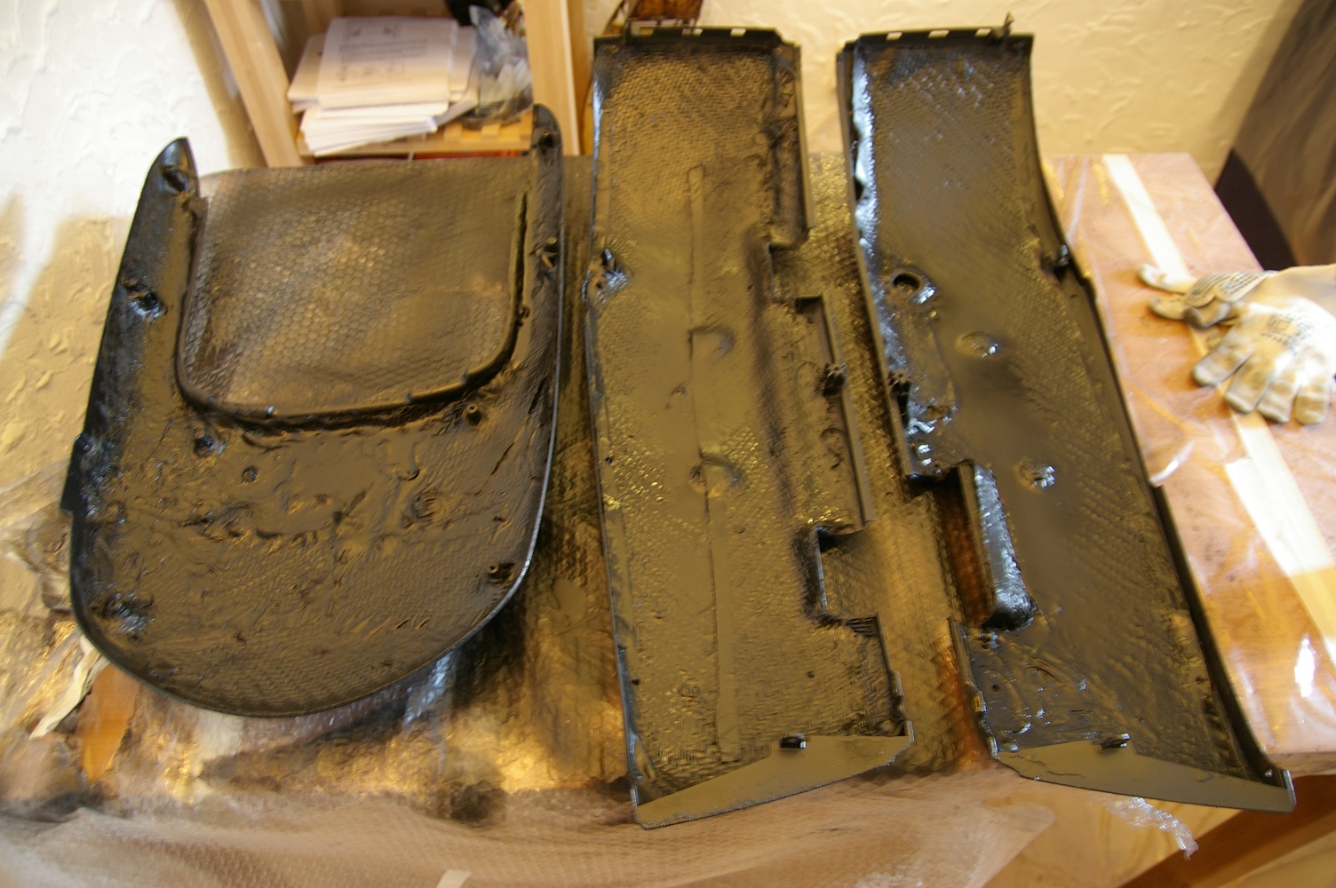

Von hinten sind die Verkleidungen jetzt fertig.
Nur noch oben lackieren und ich kann sie anbauen.
GFK3.JPGImage Enlarger
