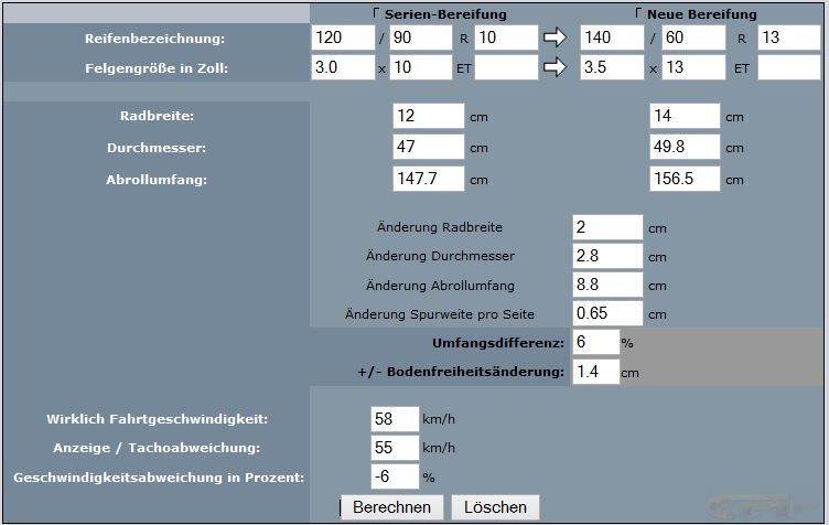

Bald müssen neue Reifen her. Meine alten Pirellis gibts nicht in der neuen Größe.
Im Moment tendiere ich zu den Schwalbe Power Track oder den Heidenau K62.
Der Abrollumfang und der Durchmesser sind größer. Gerade am Hinterrad muss dann vielleicht beim Spritzschutz nachgearbeitet werden.
Da der Tacho eh neu dran kommt, macht das auch nicht mehr Arbeit.
Wichtig ist auch das Folgende:

K62 hatte ich mal auf einem meiner Roller, der lief gut verschliss aber ziemlich stark.
203
20. Januar 2014 - 13:31
Also probiere ich erst einmal den Schwalbe. Da der Abrollumfang größer ist, sollte der Reifen etwas länger halten, als bei meinen 10".
204
20. Januar 2014 - 16:10
Breiter sind sie vor allem, was eher was bringt als ein größerer Durchmesser.

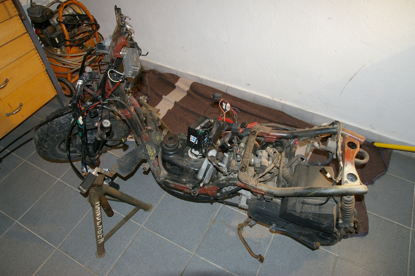

Ich habe heute den Bock weiter zerlegt. Alles was aus Kunststoff ist, kann umgehend in den Müll.
Jetzt so nackig sieht man gut wie dreckig das Teil ist. Ich werde wohl mal ein paar Stunden ins Putzen investieren müssen.
Danach werden kleinere Roststellen entfernt und mit Perma Film versiegelt.

sieht doch eigentlich recht ordentlich aus, wenn man bedenkt was der schon alles mitgemacht hat ...
208
19. Februar 2014 - 19:52
Hab gerade ne Stunde geputzt und der gröbste Schmutz ist weg. Jetzt sieht er annehmbar aus.
