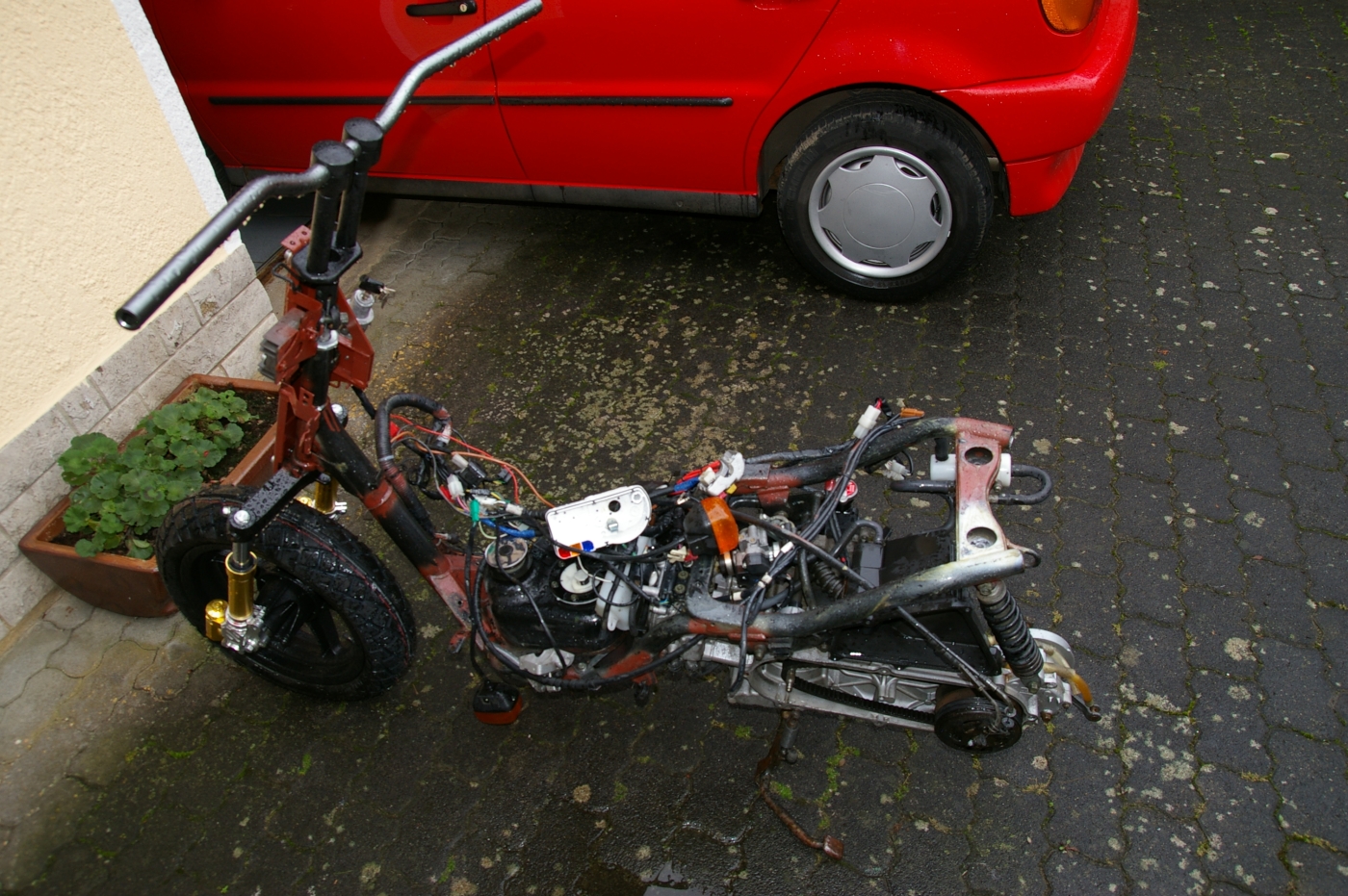

Heute war Putztag. Mit 2 Dosen Bremsenreiniger habe ich das Kurbelgehäuse von den Antriebsriemenresten des Tourengiggle gesäubert.
Auch habe ich meinen Ersatzteileträger endlich mal zerlegt. Ohne Schlüssel war es gar nicht so einfach die Helmbox zu knacken ohne etwas zu beschädigen. Aber es ist gelungen und siehe da, es gab eine Überraschung:

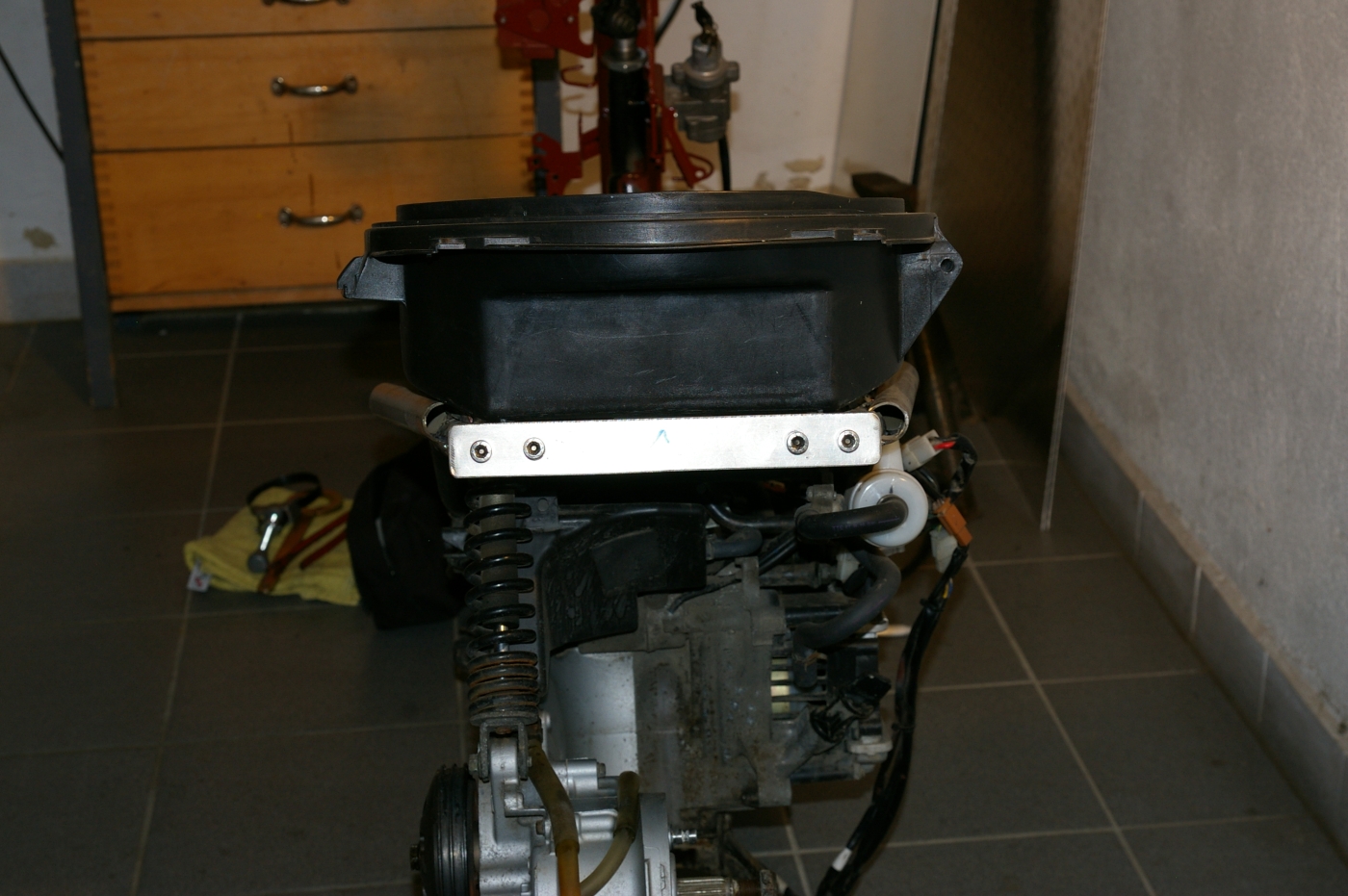

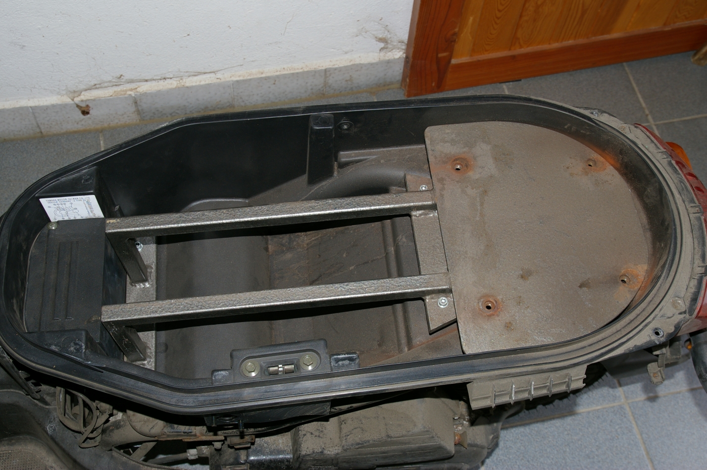

RearRack1.JPGImage EnlargerDa der originale Gepäckträger beim Giggle absoluter Mist ist (wird nur im Kunststoff verschraubt), hat sich der Metallbauer, welcher die Teile für den Pizzalieferdienst umbaute, etwas einfallen lassen.
Leider geht durch die Montage eines Koffers die Helmbox komplett flöten und lässt sich nicht mehr Öffnen.
Irgendwie etwas unausgereift der Träger, aber lustig.
Mal sehen was ich mit dem Teil mache...
Insgesamt ist der Roller dermaßen eingesaut dass ich 1 Stunde alles putzte und trotzdem strotzt der noch vor Dreck.
Des Weiteren ist der neue Gepäckträger jetzt gerichtet und hängt nicht mehr schepps dran:Gepäckträger15.JPGImage Enlarger

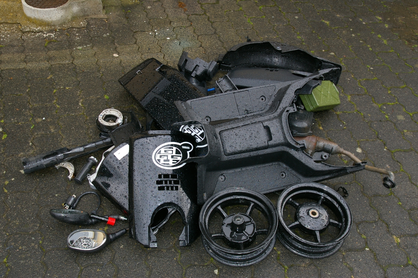

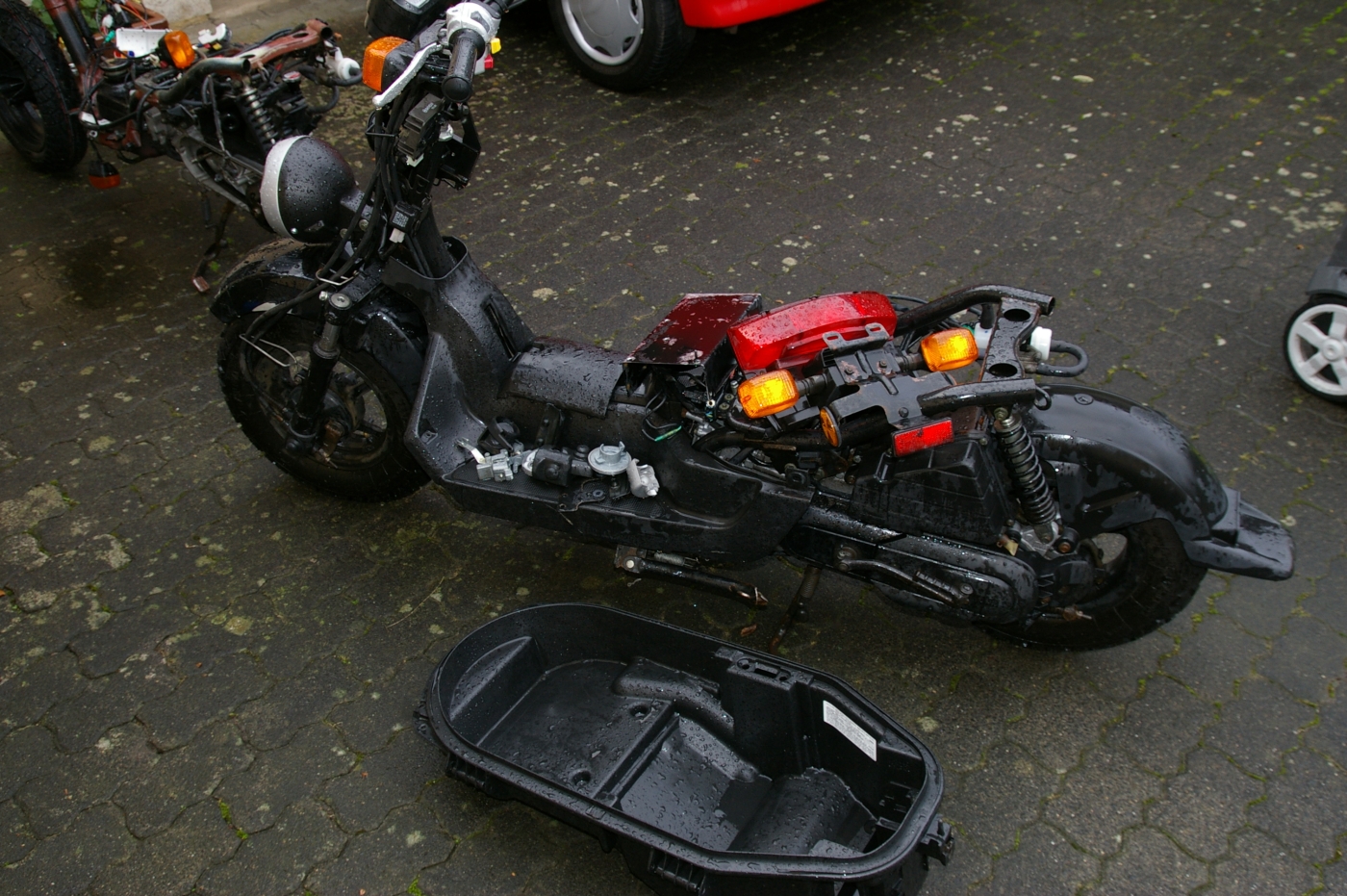

Heute war ich fleißig mit dem Hochdruckreiniger. Mir hat es überhaupt nicht geschmeckt dass der Tourengiggle, wie auch der Schlachtgiggle und alle abgebauten Teile nur so von Dreck gestrotzt haben. Also war der logische Schritt den Hochdruckreiniger 2 Stunden zu bemühen, bevor er für den Winter eingemottet wird:Reinigungsaktion1.JPGImage Enlarger
Ein Giggle-Haufen.
Reinigungsaktion2.JPGImage Enlarger
Der Schlachtgiggle in sauber.
Reinigungsaktion3.JPGImage Enlarger
Und mein Prachtstück, welches im Moment gar nicht so aussieht!

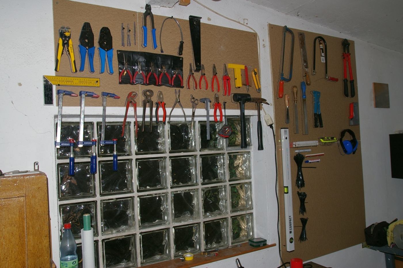

Heute war ein produktiver Tag. Ich habe Werkzeug sortiert und an die Wand genagelt. Langsam kommt immer mehr Ordnung in meine Werkstatt!
WerkzeugSortiert.JPGImage Enlarger
Schon krass wie viele unnütze Zangen ich habe. Aber zum Wegwerfen sind sie zu schade.
Nach den Handwerkzeugen kommen als nächstes die Elektrogeräte an die Wand gegenüber.
226
14. November 2014 - 10:14
Die einzige wirklich unentbehrliche Zange ist im KFZ-Bereich m.E. eine gute (sprich lange und dünne) Spitzzange, alles andere kann man zur Not auch improvisieren.
Schraubenschlüssel übrigens immer doppelt hinhängen, also zwei von jeder Sorte, da man mit einem alleine oft nix anfangen kann.
227
14. November 2014 - 11:21
Gabelschlüssel- und Schraubendrehersets brauche ich noch. :(
Dafür habe ich rechts den Platz freigehalten.
Vielleicht lasse ich mir das zu Weihnachten schenken. Meine Werkstatt ist noch im Aufbau. :)
228
14. November 2014 - 11:33
Tipp zu den Schlüsseln: wenn du es dir leisten kannst, investiert in Wera Joker Ringratschen/Maulschlüssel, zumindest in den häufig gebrauchten Größen. Die sind ein absoluter Traum!
Ansonsten schau mal bei eBay nach einem (ggf. auch gebrauchten) Satz SnapOn oder Stahlwille. headbang
229
14. November 2014 - 11:47
200€ für ein Set ist mir dann doch ein wenig zu viel. :)
Ringratschen/Gabelschlüssel habe ich schon in meinem Knarrenkasten von Förch. Die sind nicht schlecht. Darum reichen mir auch normale Gabelschlüssel.
