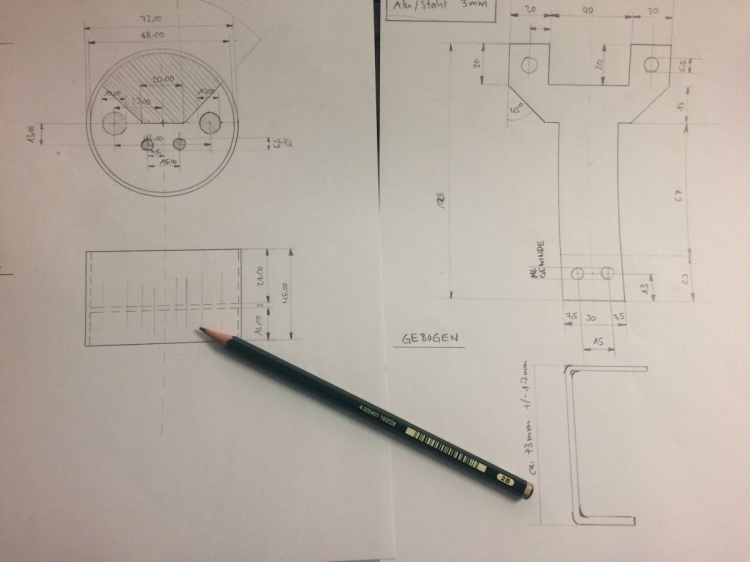

Die nächste Baustelle ist aktiviert. Der neue Tacho braucht eine Halterung und Verkleidung, damit er optisch nicht zu modern aussieht und den Look versaut.
Dazu habe ich technische Zeichnungen angefertigt und heute im Ausbildungszentrum in der Firma "vorgesprochen" und die wollen sehen was sich machen lässt, sehr geil 🙂 Jetzt heißt es abwarten ob alle Maße gestimmt haben und wie das Ergebnis am Ende wird. Ziel ist, das man später keine Verschraubung am Tacho sieht, das Tachokabel besser versteckt ist und der Tacho sich einfach besser in den Gesamtlook einfügt.
Bin mega gespannt ob es wirklich so gut wird wie es in meiner Birne rum schwebt, die Idee hatte ich seit dem Tag, als ich den Koso Tacho bestellt habe, weil ich wusste das er von seiner Form nicht dazu passt... Vorfreude ist ja angeblich die schönste....

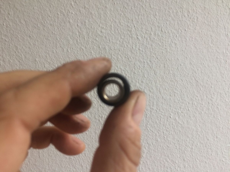

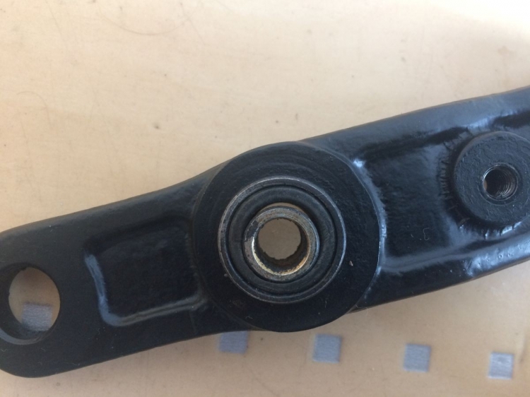

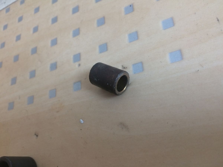

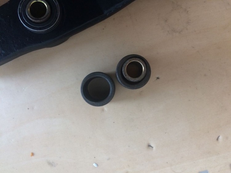

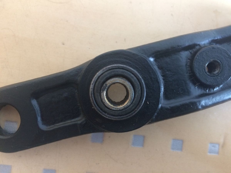

Hatte jetzt mal Zeit mich um die Gabel zu kümmern.
Es ist wie es ist, meine Gabel ist völlig hinüber, das heißt die Nylon Kunststoffbuchsen sind völlig ausgeschlagen, die Messingbuchsen sind ziemlich verrotet. Teilweise ist ein Spiel von 1-2 mm vorhanden, was natürlich erklärt warum er sich schwammig fuhr und warum es knallte und klackte wenn man bei geringen Geschwindigkeiten gebremst hat.
Jetzt habe ich ja eine Gabel für 5€ ergattert bei dem Teiledeal, der Plan war die besten Lager zusammen zu suchen und mir daraus eine gute Gabel zu bauen, jedoch weisen auch hier die Lager schon Abnutzungserscheinungen auf, haben viel zu viel Spiel, das möchte ich nicht verbauen.
Wie es der Zufall möchte, sind genau diese Lager nicht lieferbar 🙂
Ich frage mich, warum sind die Buchsen aus Kunststoff, würde es nicht Sinn machen das alles aus Messing zu machen?Oder hat der Kunststoff dämpfende Eigenschaften?Messing auf Messing dürfte sich doch viel langsamer abnutzen und für mehr Stabilität sorgen und etwas gefettet ewig halten oder liege ich da falsch?
Ich stehe jetzt vor der Entscheidung mir die Buchsen anfertigen zu lassen falls ich keine auf dem Markt finde, aber weiß nicht ob ich die dann aus Messing machen soll oder wieder aus Kunststoff? Hat sich jemand hier schon mal mit dem Thema befasst?
Hier mal paar Bilder, so kann und möchte ich das nicht verbauen, denke das ist verständlich oder? Bei einem Auto würde einen der TÜV damit vom Hof jagen... gruselig oder?
Wen man die Lager ins licht hält sieht es noch viel schlimmer aus weil an die Spalte besser sieht.Bekomme das aber nicht gut fotografiert mit dem Photo Profi Iphone...
Positiv ist nur das ich alle Hülsen leicht raus bekommen habe, morgen vermesse ich mal alles und bräuchte mal Tips wo ich sowas suchen kann, eventuell sind es ja "normteile" die es schon gibt, weil extra anfertigen lassen könnte echt blöd werden 🙂
Danke für Mithilfe!
Hier Bilder von meiner Gabel wo die Bremse gekracht hat und es sich schwammig anfühlte in langsamen Kurven:

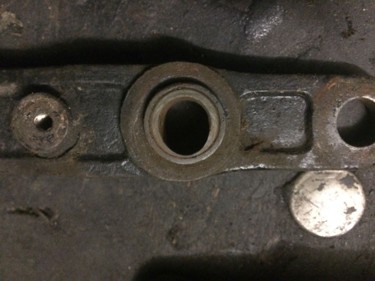

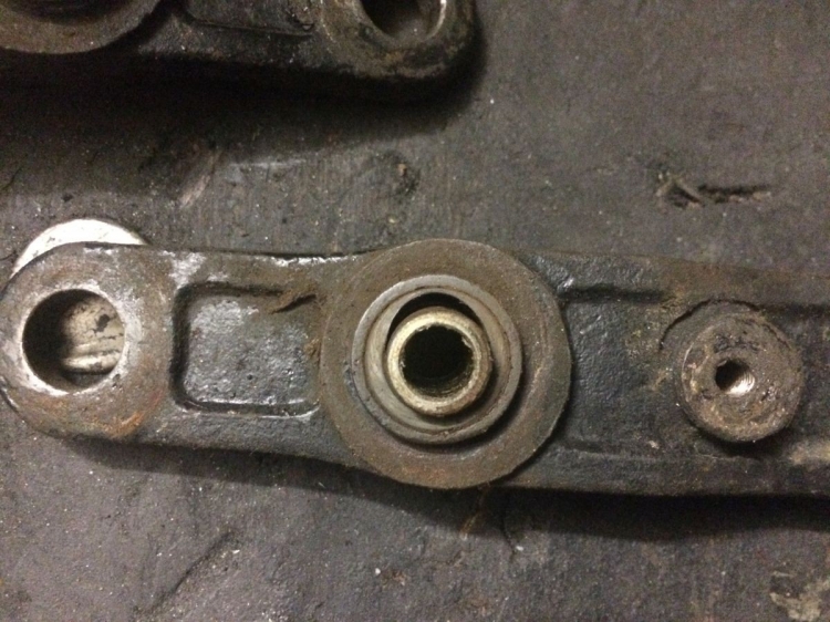

Hier Bilder von der Austauschgabel, die habe ich schon gereinigt und lackiert, daher sieht das zwar ordentlicher aus, ändert aber nichts dran das auch hier die Lager schön durch sind.
moji85.jpgImage Enlargermoji86.jpgImage Enlarger
hier noch im Detail:
moji87.jpgImage Enlargermoji88.jpgImage Enlargermoji89.jpgImage Enlarger
WIe gesagt ich verstehe nicht warum die innere Buchse aus Messing ist und die äussere Buchse aus Kunststoff? Falls mir jemand dazu eine Erklärung hat das wäre echt super hilfreich!

Es gibt für die Simson S50/51/und Vögel, für Motor- und Schwingenlagerung solche Buchsen. Evtl passen die ja.
Schau mal bei Simso-Shop.de die könnten die haben sollen.
135
8. März 2020 - 14:12
Messing auf Messing verschleißt beide Teile gleichzeitig, das leichter zu tauschende Teil wird darum aus Kunststoff gefertigt. Prinzip eines Opferbauteils. Messingbüchse kann man aber zum Glück recht gut als Rohlinge auftreiben und dann passend aufreiben lassen. Ein guter Motorenbauer kann da normalerweise helfen.
Ansonsten halt wie Dude schon sagt, irgendwas suchen, dass passt aber nicht dafür bestimmt ist. Evtl. auch mit Teflon-Büchsen aus dem Industriebedarf.

Ja wenn es was gibt das passt und sich schneller abnutzt könnte ich es ja auch alle 2-3 Jahre tauschen das wäre dann nicht das Problem.Ok dann messe ich morgen mal und hoffe das sich etwas findet.
Hab im Internet bei Mountainbike Profis gelesen das es Nylon/Kunststoff sein muss weil es sonst auch zu viele Vibrationen überträgt...also hat wohl schon seinen Sinn alles.
Sehr cool sf-cool dass Du hier eine Individuallösung baust! Und ein riesen Glück, wenn man jemand an der Hand hat, der das Ganze bezahlbar umsetzt.
Die Zeichnung ist gut, allerdings fallen mir direkt ein paar Kleinigkeiten auf. Wenn es die Werkstatt so akzeptiert ist gut, wenn nicht sag Bescheid, dann schicke ich Dir gerne eine Korrektur per PN.
Wenn das 2te Teil tatsächlich aus 3mm Alu gebaut wird, würde ich die M6 Gewinde direkt gegen Durchgangslöcher ersetzen und mit Muttern (evtl. aufgeschweißt) arbeiten, Mindesteinschraubtiefe, usw.
So, *Klugscheißermodus aus* , bin wirklich sehr gespannt auf das Ergebnis prost
