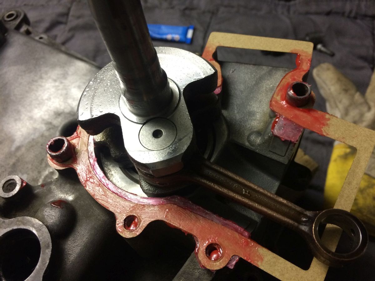

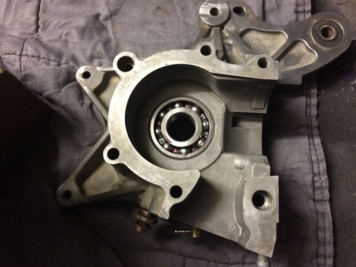

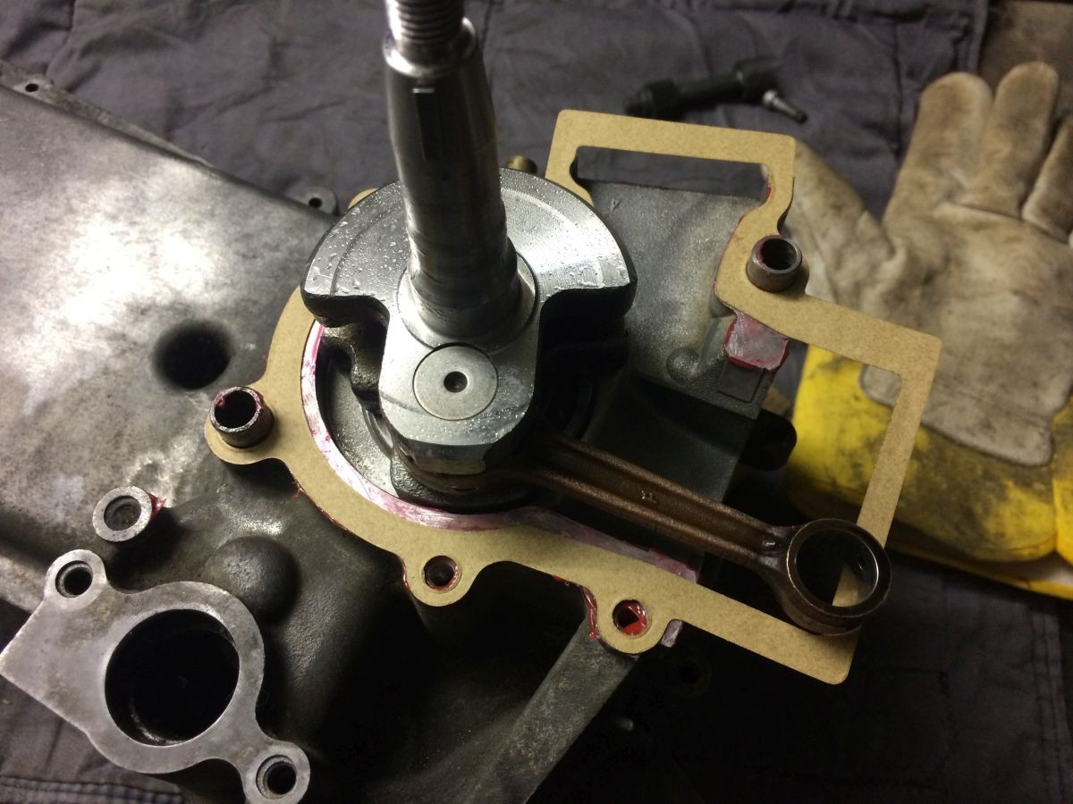

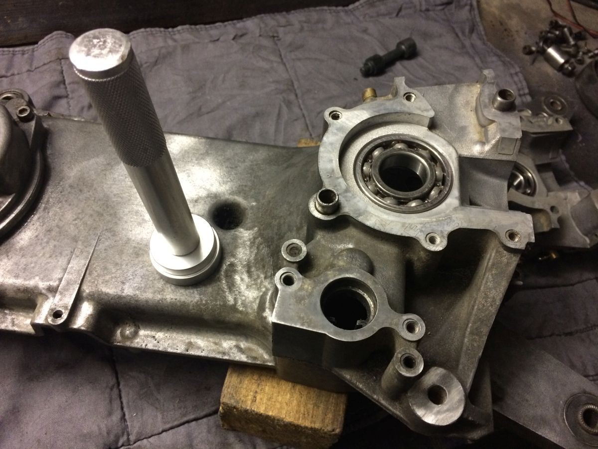

So Leute, der Motorblock ist zusammen, der Welleneinbau hat nahezu perfekt geklappt. Habe mich dieses mal dafür entschieden die Lager erst in den Block einzubauen und dann die Welle. Die Gehäusehälften habe ich auf etwa 100 Grad erwärmt, die Lager gingen dann mit 4-5 Schlägen rein, rein gefallen sind sie nicht, aber lief dennoch sehr gut.
moji26.jpgImage Enlargermoji27.jpgImage Enlarger
Die Lager habe ich dann nur auf 50 Grad erwärmt, die tiefgefrorene Welle fiel von selber rein. Der Morini Motor wird mit einer Papierdichtung abgedichtet, ich habe zusätzlich ganz dünn Dichtmasse von beiden Seiten aufgetragen, zum einen weil es die Papierdichtung schön fest klebt und weil es meiner Meinung nach dann einfach zu 100% sauber abdichtet, mehr geht nicht. Kann man jetzt sagen ist übertrieben, ok, aber ich dachte mir wenn ich den schon offen habe, dann mache ich es einmal zu 110% und erfreue mich hoffentlich später daran, ausserdem hatte ich einfach unheimlich Bock drauf und die Arbeit hat echt Spaß gemacht!
moji28.jpgImage Enlargermoji29.jpgImage Enlarger
Die Hälften sind super zusammen gerutscht und ich musste wirklich nur 4-5 Setzschläge machen damit die Welle butterweich und sauber dreht.
Der erste Schreckmoment war den jedoch das die Welle sich, wenn man sie los lässt von selber eine halbe Umdrehung zurück oder vorwärts dreht, das kannte ich so nicht. Nach einem ausgiebigem super Telefonat mit unserem Speedi jedoch war ich hier wieder beruhigt weil das wohl an der Welle selber liegt, es ist eine Halbwangenwelle. Kurv vorher war ich auch noch mittags beim Motorenbauer meines vertrauens gewesen inkl. Motorblock, der mir auch sagte das alles ok sei und ich keine Panik haben brauche, der meinte nur Zylinder einbauen und Spaß haben , so soll es sein 🙂
Also baute ich noch die Simmeringe ein, auch hier keine Komplikationen, die Einbaumaße ergeben sich bei Morini fast von selber und ich hatte sie mir zur Sicherheit vorher ausgemessen, dann noch die Ölpumpe ordentlich mit Lagerfett gefettet und der Zusammenbau war fertig, geil, lief echt so gut wie lange nicht mehr!

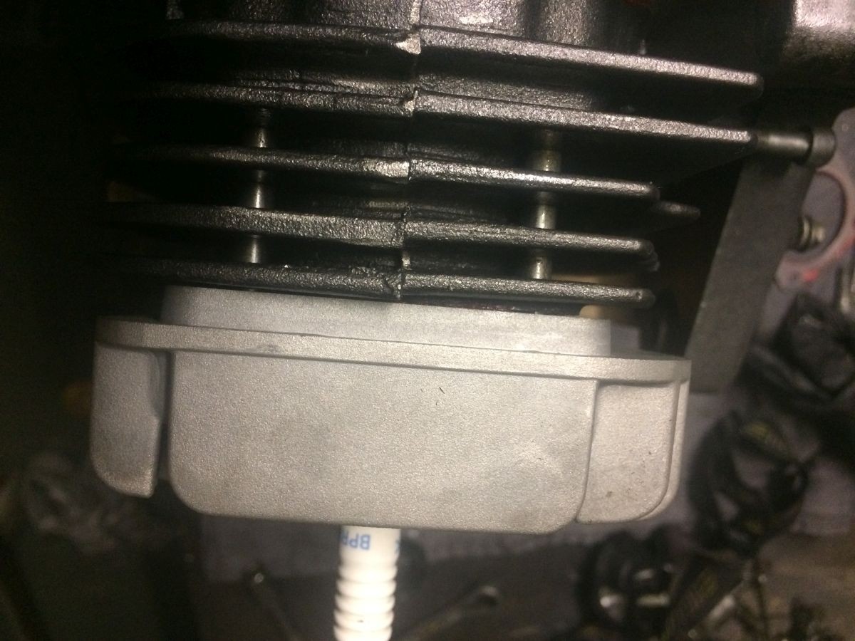

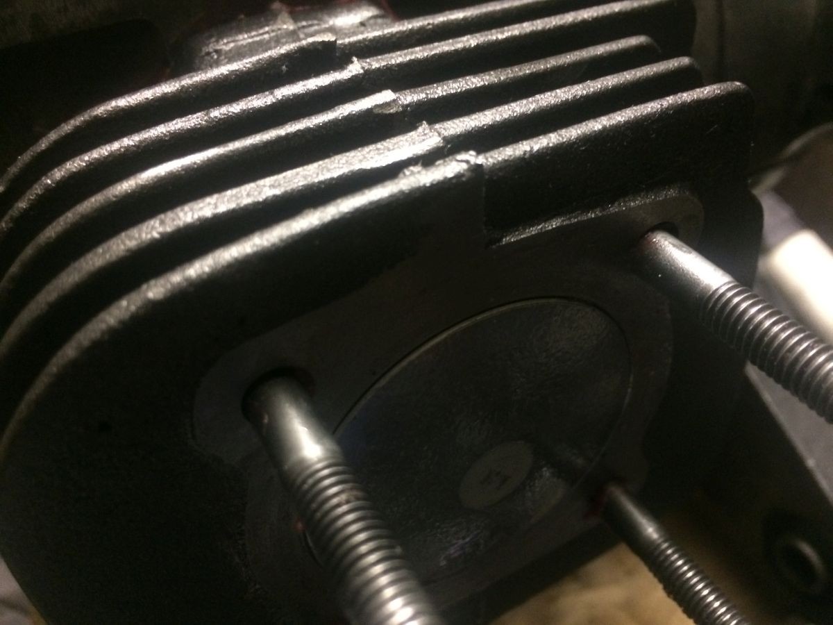

Später habe ich dann noch den Zylinder verbaut, ich sag es vorne weg, das war Augen öffnend für mich. Ich hatte mich ja für einen günstigen, nein, billigen 2extreme Zylinder entschieden, viele positive Rezessionen und die Träumerei günstig was gutes zu bekommen hatten mir die Sinne vernebelt, anders kann ich es nicht sagen.
Der Zylinder mache so auch einen sehr guten Eindruck, nicht eine scharfe Kante, Kolben sah super aus usw. Ich hatte ihn mir soweit angeschaut, leider nicht genau genug.Beim Einbau lief auch hier alles gut. Ich habe dann aber schnell gemerkt, das er beim drehen leicht klemmt und ein metallisches Klackergeräusch an einer Position zu vernehmen war.Jedesmal wenn ich die Kopfmuttern angelöst habe war es weg.
Also hab ich den Kopf demontiert und dann gedacht ich spinne, der Zylinder selber ist völlig krumm geschliffen/Gefräst, der Steg auf dem der Kopf montiert ist, ist auf der einen Seite nahezu nicht vorhanden, auf der anderern Seite etwa 1,5mm dick.Zum Glück ist mir das im Vorfeld noch aufgefallen und nicht erst beim "First Run", das hätte böse gescheppert, soviel ist sicher.
moji30.jpgImage Enlargermoji31.jpgImage Enlarger
Naja, ok, für mich ist sicher das ich keinen billig Zylinder mehr kaufe und wenn dann nuss man diesen dermaßen genau inspizieren und einfach Glück haben was brauchbares zu bekommen, ich hab mich direkt entschieden was ordentliches zu kaufen, aus dem Hause Malossi 🙂 sollte morgen eintreffen, da weiß ich zumindest was ich für mein Geld bekomme.

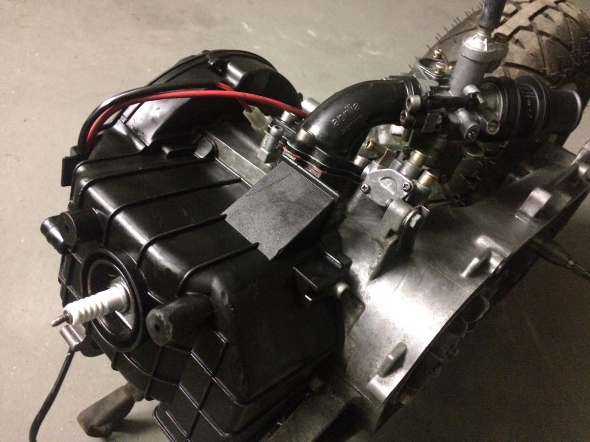

Vorher gab es aber noch Mords Arbeit, eigentlich Kleinigkeiten die mich aber beschäftigen sollten. Zum einen musste ich die Zylinder Verkleidung und Lüfterradgehäuse vom Ölschlamm befreien, was dieses mal echt eine Tortour war, Backofenreiniger, mit Bürste schrubben und das ganze gefühlte 6-7 mal bis der Schmodder endlich runter war.

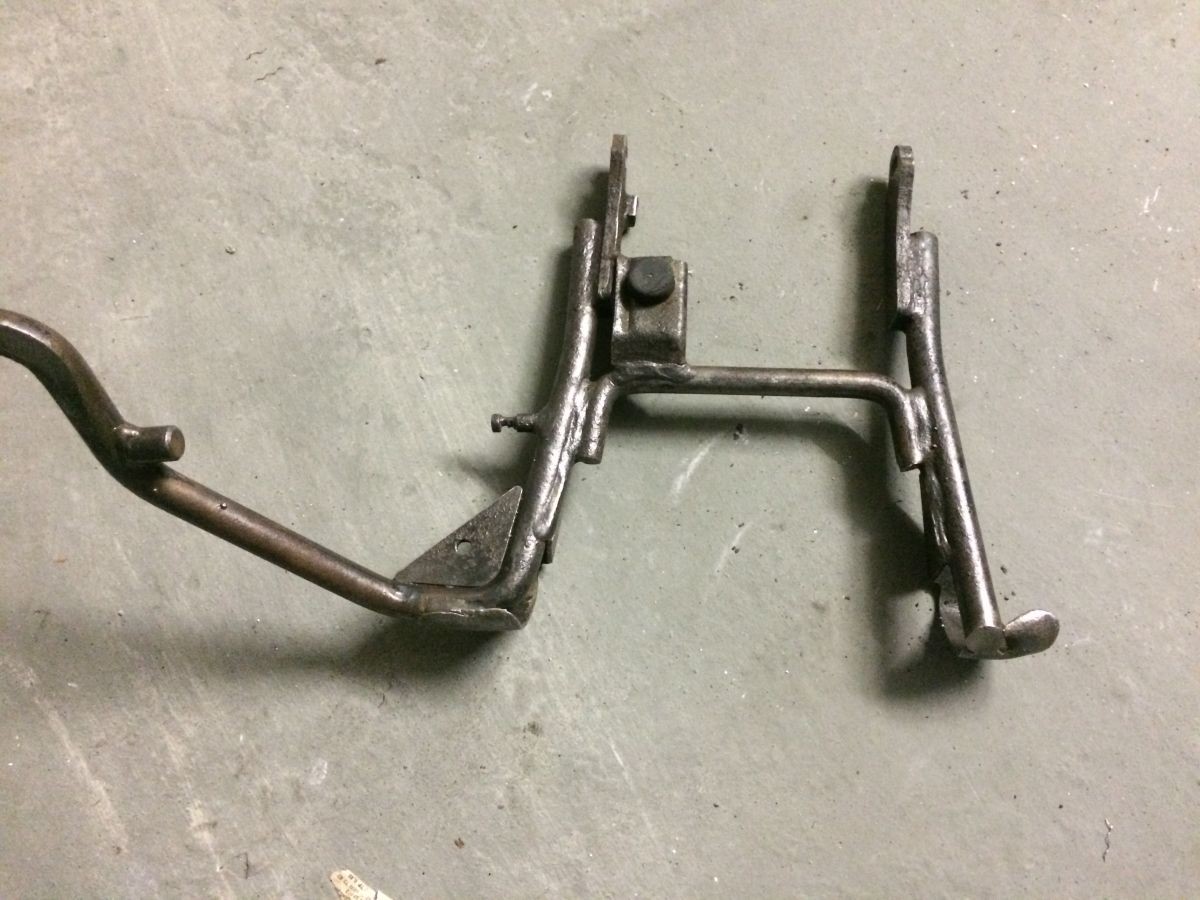

Dann musste ich noch die Löcher für den Hauptständer vorsichtig frei schleifen, selber einen Aufsatz mit Schleifpapier gebaut für den Dremel und in 10 minuten war das schon erledigt.
Der Zylinder passte natürlich ohne irgend welche Komplikationen, alles schön geölt und klinisch rein mit Handschuhen gearbeitet, ich wollte mir hier keine Fehler erlauben, habe mir ja den Malossi Sport gegönnt und 130€ ist dann schon so viel das ich wirklich pfleglich damit umgehen möchte um mir später nichts vor zu werfen, sollte er klemmen...
Dann habe ich noch alle Dichtungen im Vergaser erneuert, den neuen Deckel drauf gepackt, Membranblock Dichtungen erneuert u.s.w. Ölschläuche hatte ich alle noch erneuert...viel Kleinkram, aber ich hab mir für alles sehr viel zeit genommen und immer wieder mal am Wochenende was eingestreut...
Schließlich montiert und den Hauptständer ohne Federn probe gesteckt, obwohl das Ding echt schief aussieht, im eingebauten Zustand sieht alles 100% grade aus, eventuell habe ich Glück gehabt und die alte verbogene Achse hatte für den Schiefstand gesorgt, ich bin guter Dinge, grader wird das nicht mehr siehe Bilder!
Jetzt werde ich den Hauptständer abschleifen, entrosten, schwarz lackieren, dann verbauen und hoffen das die Kiste sauber läuft! Erfreulich ist auch, das ich das Rücklicht ohne großen Aufwand zum laufen bekommen habe, was mir ja noch Bauchweh bereitet hat, war wohl nur ein korrodierter dreckiger Stecker!

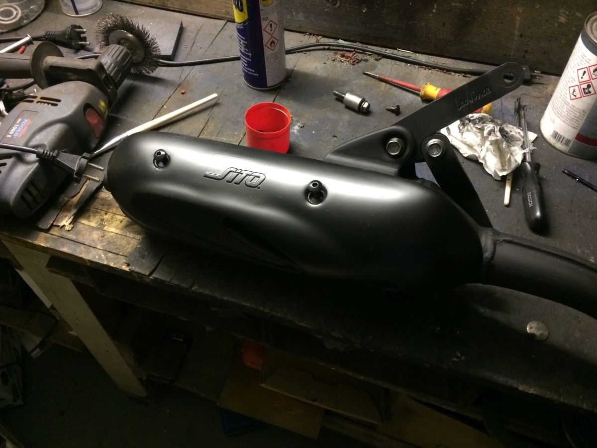

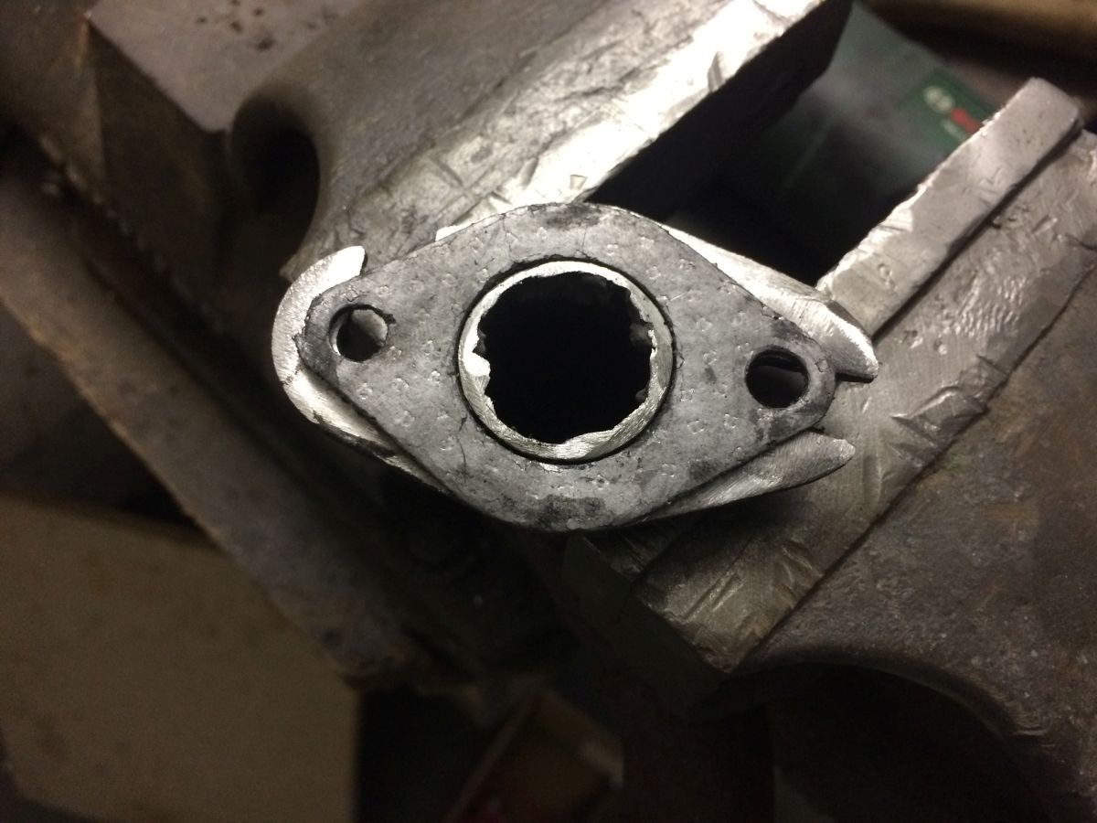

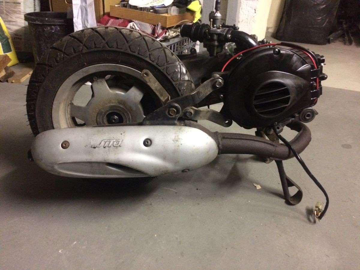

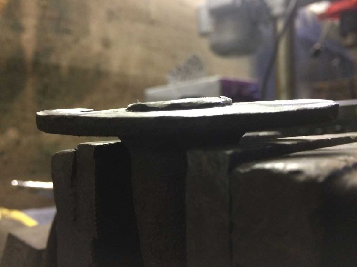

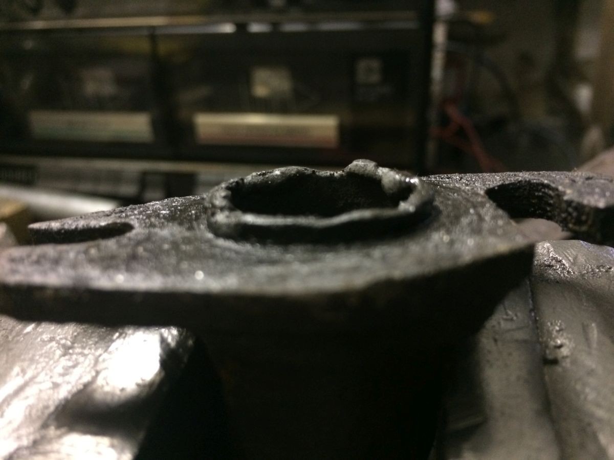

Heute stand etwas nicht so erfreuliche Arbeit auf dem Plan.

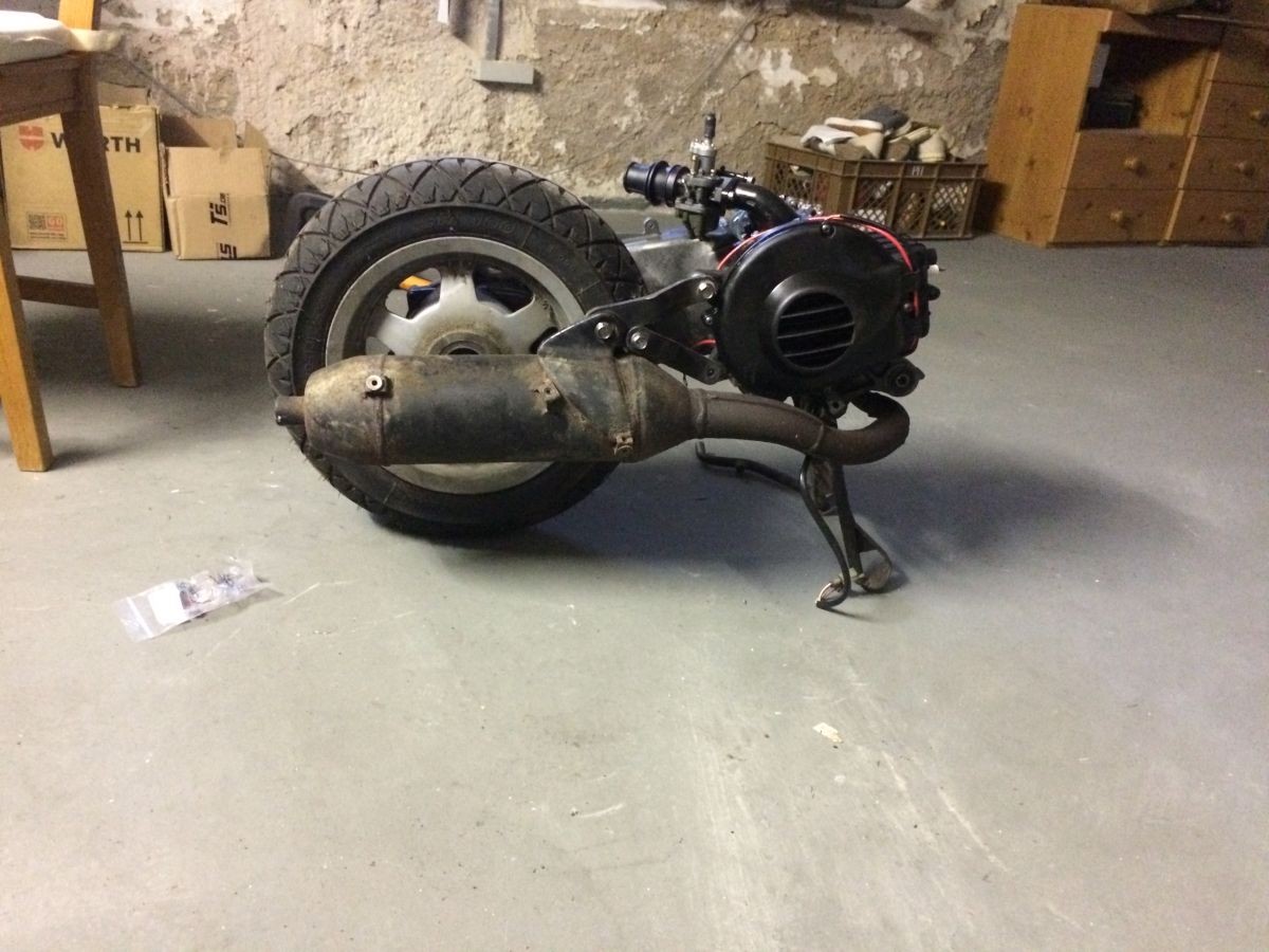

Zum einen war da der Sito Auspuff, der an der Mojito völlig nach unten runter hing, beim Kauf habe ich mir schon gedacht was die Scheisse soll, aber bei dem Preis war auch kein großartiger Spielraum da rum zu meckern. Zudem war der Auspuff nicht montiert und hing nur an einer Schraube am Motorblock.
Zeit den Auspuff probe zu stecken, leider wie in manchen Foren berichtet hängt er auch sauber montiert hinten stark durch, gefällt mir überhaupt gar nicht...
moji47.jpgImage Enlarger
Bei genauerer Inspektion dann habe ich leider entdeckt das die/der Vorbesitzer daran rum geschweisst hatte, warum weiß ich nicht, ergibt nicht wirklich Sinn. Auf jeden Fall ist der Auspuff völlig vermurkst, aber wirklich völligst. Das Problem was sich dadurch ergibt ist daß das Rohr überhaupt nicht in den Zylinder passt, die Dichtung und der Flansch liegen überhaupt nicht an, eine Katastrophe die so niemals dicht wird und wohl unfahrbar ist. Ich habe dann das ganze so gut es ging mit der Flex abgerundet und flach geschliffen.
moji46.jpgImage Enlargermoji42.jpgImage Enlargermoji44.jpgImage Enlarger
Wenigstens passt der Auspuff jetzt wieder satt in den Zylinder, die Dichtung wird gequetscht, das könnte dicht werden! Zumal ich noch eine Dichtung gefunden habe mit Quetschring, könnte wirklich klappen. Der Auspuff sitzt nun auch etwas besser und läuft fast parallel, das hat schon 3-4 Grad ausgemacht das er nun wieder gerade am Zylinder anliegt...
moji45.jpgImage Enlarger
Der Auspuff ist stark angerostet, so konnte er nicht bleiben... also habe ich ihn so gut es geht abgeschliffen und mit der Drahtbürste behandelt und ihn schwarz lackiert. Weil ich gerade dabei war, habe ich noch von der Auspuffblende 3-4 tiefe Kratzer rausgeschliffen und es schwarz matt lackiert. Eigentlich blöd, da ich nicht mal weiß ob ich den Auspuff dicht bekomme und ich ihn zu 90% nicht dauerhaft fahren werde, aber ich dachte mir wenn ich ihn dicht bekomme, dann ist er so wenigstens im späteren Konzept oder ich kann ihn verkaufen ohne das er aussieht wie ein Klumpen Rost.
Und wie gesagt ich kann manchmal einfach nicht anders...
moji40.jpgImage Enlarger
moji39.jpgImage Enlarger
Auspuffhalterungen habe ich auch gleich mitlackiert...
das ganze trocknet nun über Nacht und morgen wird alles Probe gesteckt, den Hauptständer habe ich auch nocht geschliffen und lackiert, an dem ist aber optisch einfach nichts mehr zu retten, der war oberflächig zu stark angerostet (Pickel...) den glatt zu schleifen wäre zuviel Arbeit, hab ihn eher lackiert damit er nicht sofort weiter gammelt...aber leider grade nur ein Bild zur Hand wie er geschliffen aussah.

10. Dezember 2019 - 22:54
Die Sitos der jüngeren Produktion sind teilweise grausig verarbeitet, gut möglich, dass das so ab Werk kam. Wundern würde es mich nicht, ich habe letztens einen für Piaggio zurück gehen lassen, weil es aus den Schweißnähten am Krümmer abgeblasen hat. Was auch gerne passiert ist, dass der Montageflansch beim herausnehmen des Drosselkonus abbricht. Das wäre hier auch noch denkbar, dass darum hier rumgebraten wurde.
So oder so: Schön gelöst, denn wenn der Sito funktioniert, dann gut.
Beim Hauptständer würde ich, wenn du den behalten willst, mit Chassislack drüber gehen. Das Zeug sollte diese Art von Rostnaben noch halbwegs glattziehen und zudem ordentlichen Rostschutz bieten.

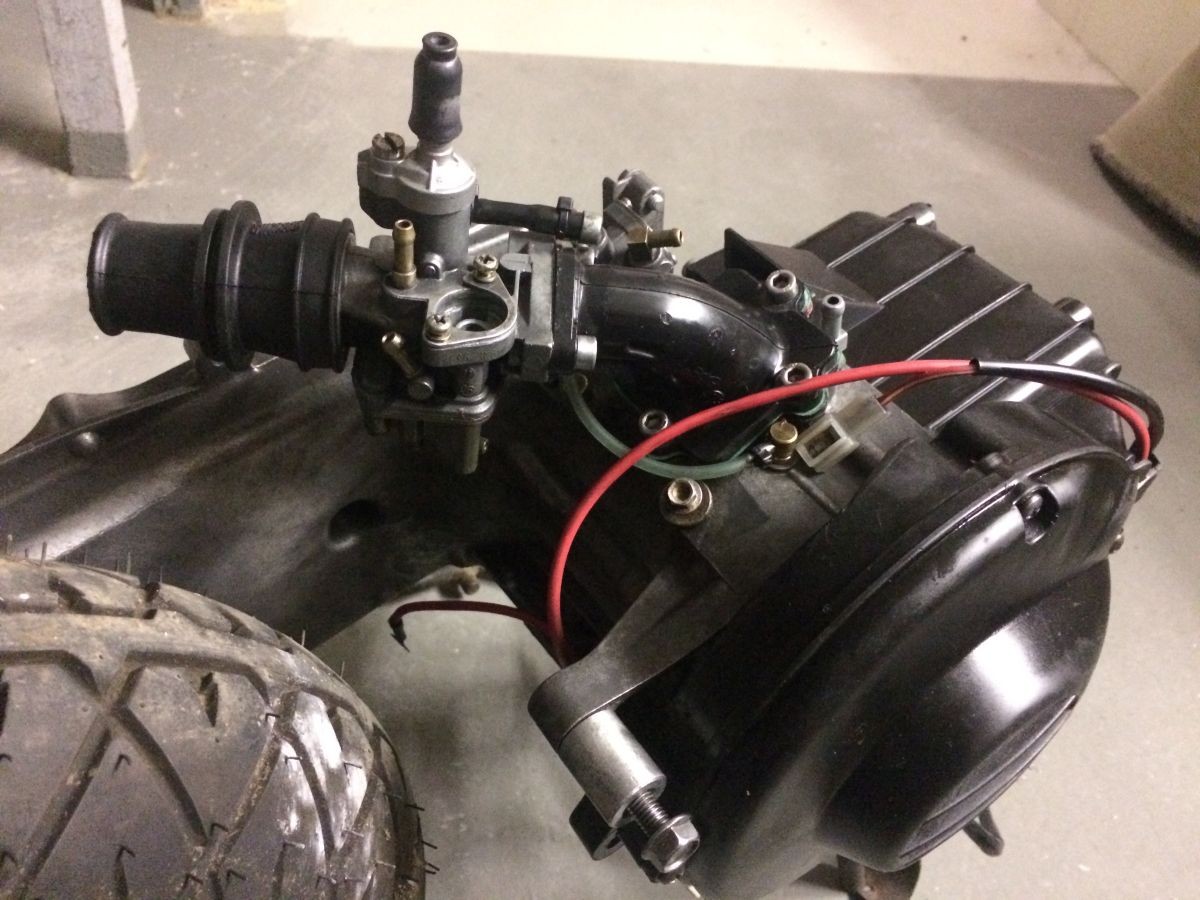

11. Dezember 2019 - 23:33

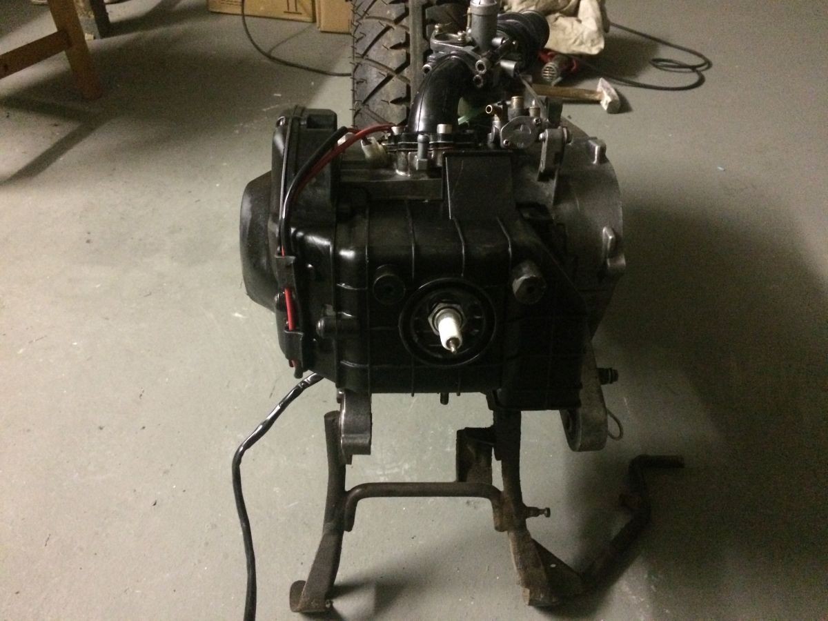

So ganz kann ich mir keinen Reim drauf machen was die da gemacht haben oder ob das Serie so schlimm war, ist auch egal, es scheint zu passen.

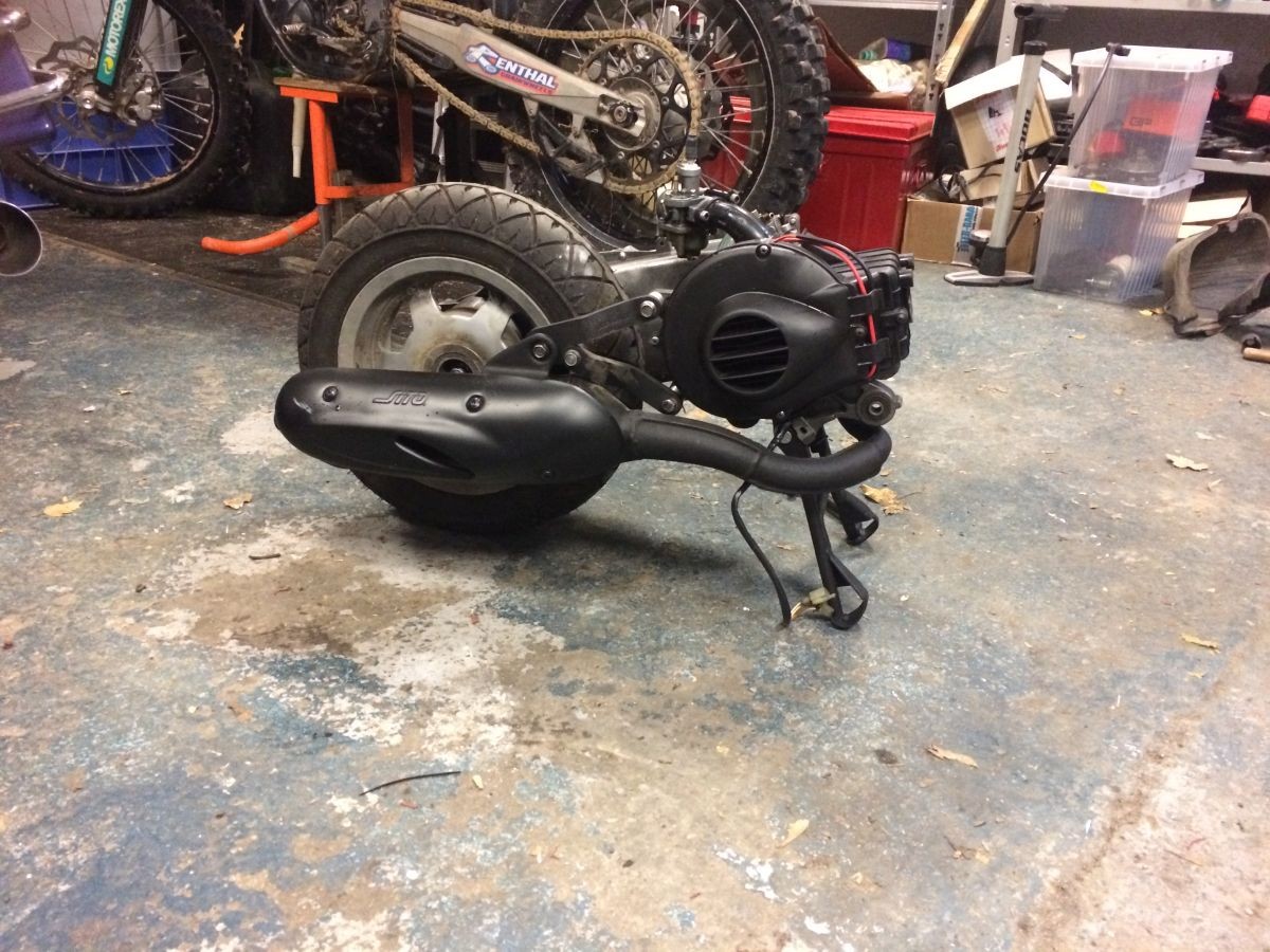

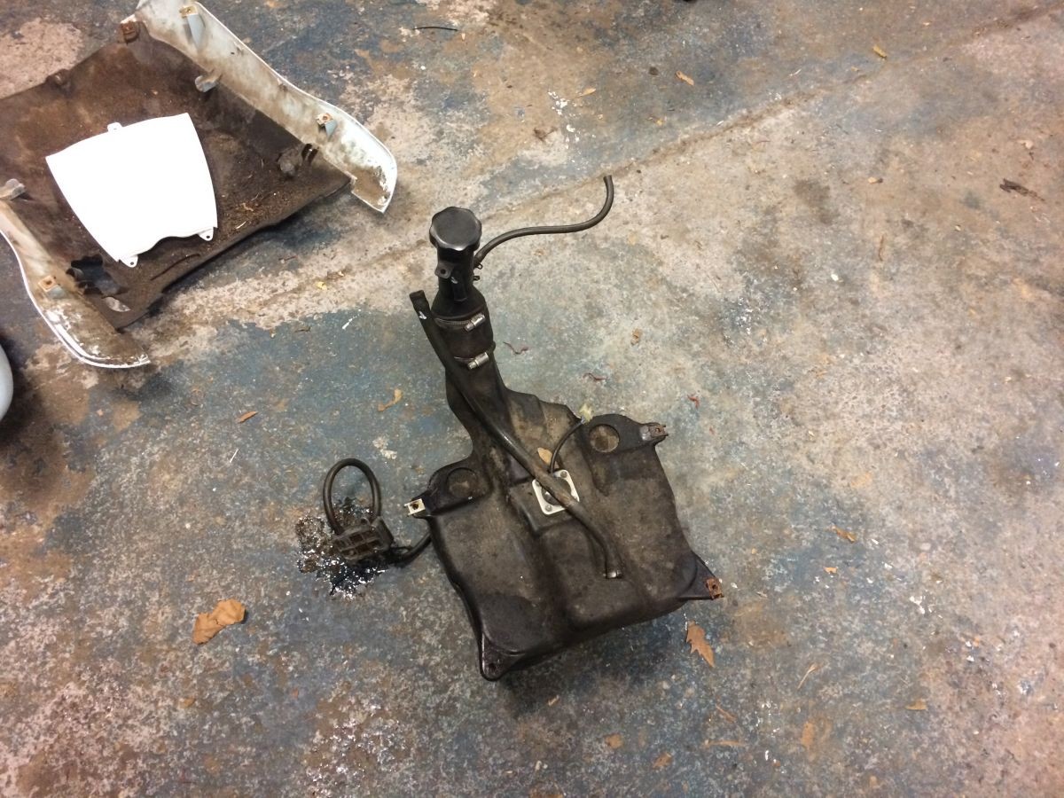

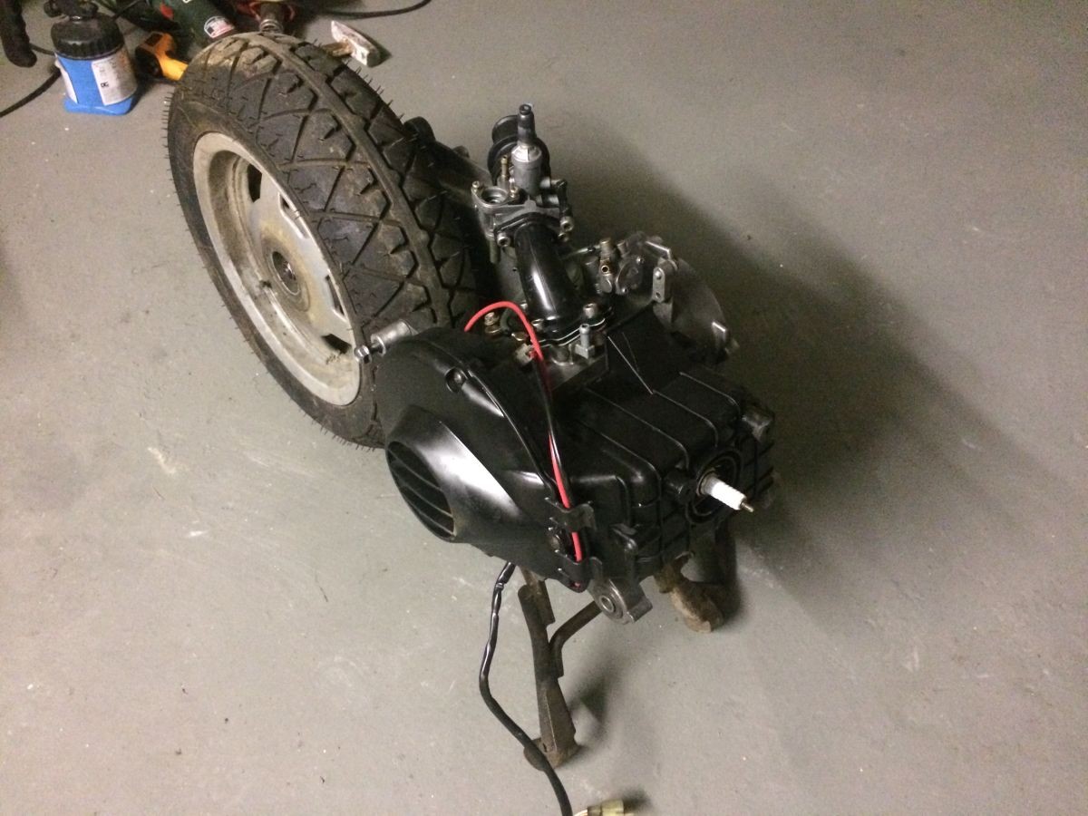

Habe es heute geschafft den Motor einzuhängen und viel wichtiger, der Hauptständer einzubauen, was wirklich richtig fies war, weil der Mojito 2 Federn in einer hat, also doppelte Spannkraft.
Generell war heute ein bomben Tag, der Motor und Ständer sind drin, viel wichtiger aber, er steht zu 100% grade da, alle meine Befürchtungen das Motoraufnahme oder der Hauptständer beschädigt sind waren unbegründet, jetzt habe ich 20€ investiert und der Hauptständer ist repariert, einfach nur geil! Als Sahnehäubchen funktioniert jetzt auch die Benzinstandanzeige, sprich soweit ich getestet habe funktioniert die gesamte Elektrik tadellos!
Der Auspuff übrigens hängt auch genau wie er soll, sobald der Roller nicht mehr auf dem Ständer steht, sitzt der Auspuff kerzengrade, wenn er nun noch dicht hält hat sich all die Mühe mehr als gelohnt!
Für einen First Run hat es nicht gereicht, muss erst noch den Tank rienigen und neu verschlauchen, das gleiche für den Öltank, Bremszug einbauen und und und... morgen eventuell, schauen wir mal! Ein guter Tag!!

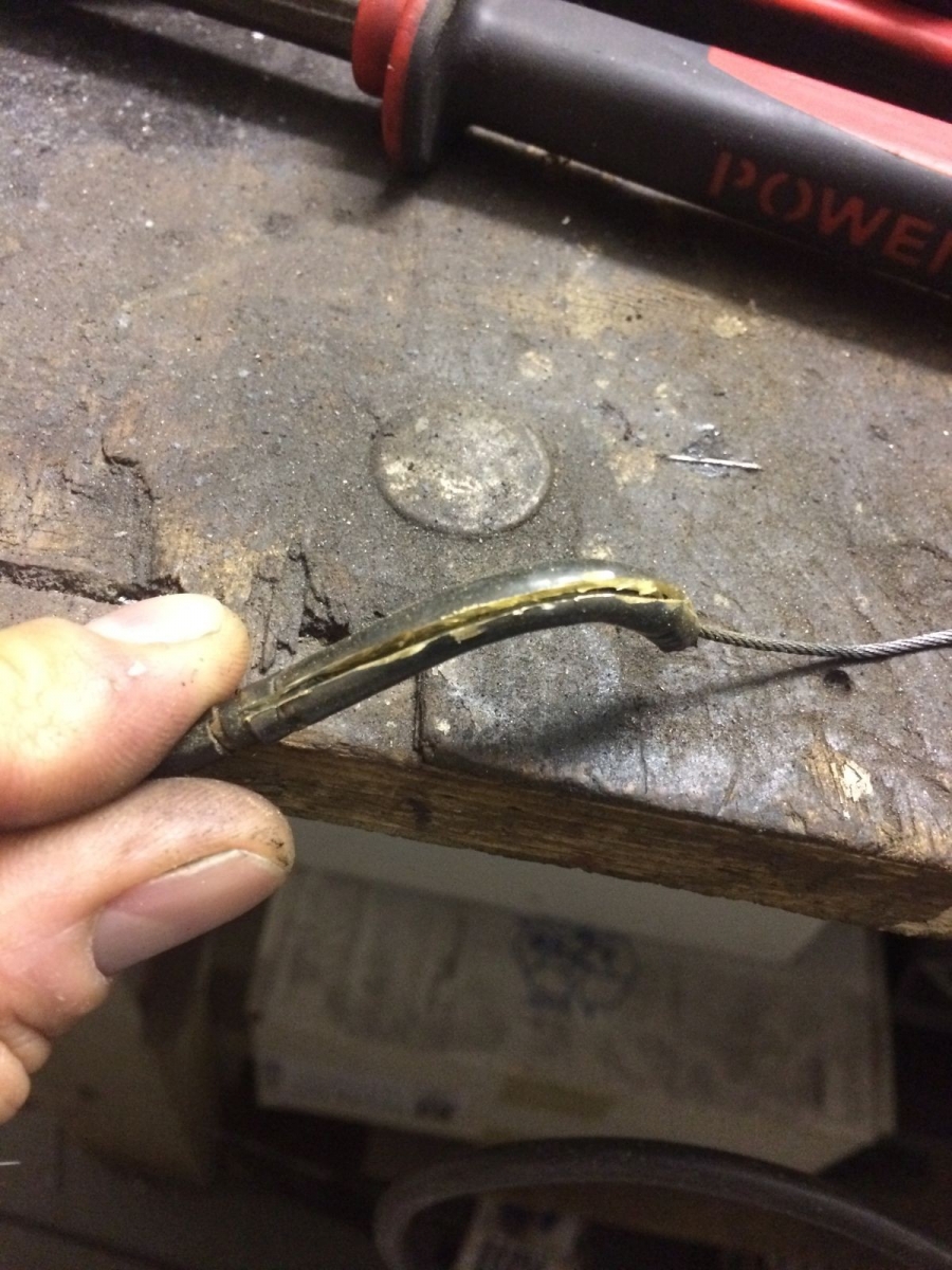

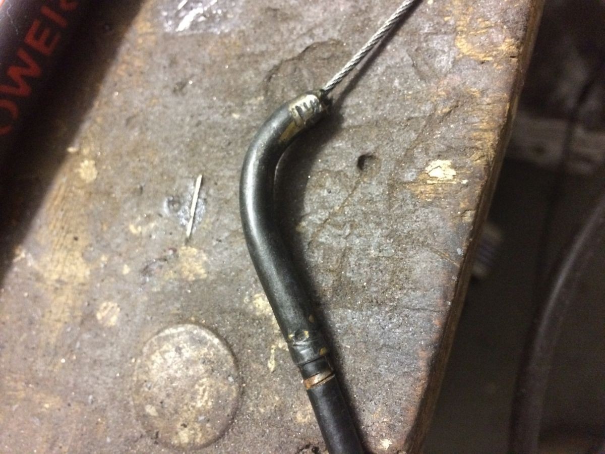

Was mir Kopf zerbrechen bereitet hat ist der Gaszug, dadurch das ich einen Dellorto statt dem originalen Keihin verbaut habe, passt der Gaszug vorne und hinten nicht, er steht viel zu stark auf Spannung, reagiert dadurch schon auf kleinste Bewegungen, ich kann ihn nur kürzer stellen, keinen mm länger, leider ziemlicher Murks. Zu kaufen gibt es keine Lösung, weil der Zug 214cm lang ist (eher ungewöhnlich) und am Bremshebel anderes Gewinde als die Dellorto Züge hat... also bleibt nur selber einen bauen, was wirklich umfangreich und aufwendig ist, oder damit leben das er zu kurz ist.
Weitere Möglichkeit wäre den Bowdenzug zu verlängern, sprich die Tülle zu verkürzen, Problem allerdings, der originale Zug ist am Vergaserende mit einem Metallstück ummantelt, ziemlich massiv...
moji50.jpgImage Enlarger

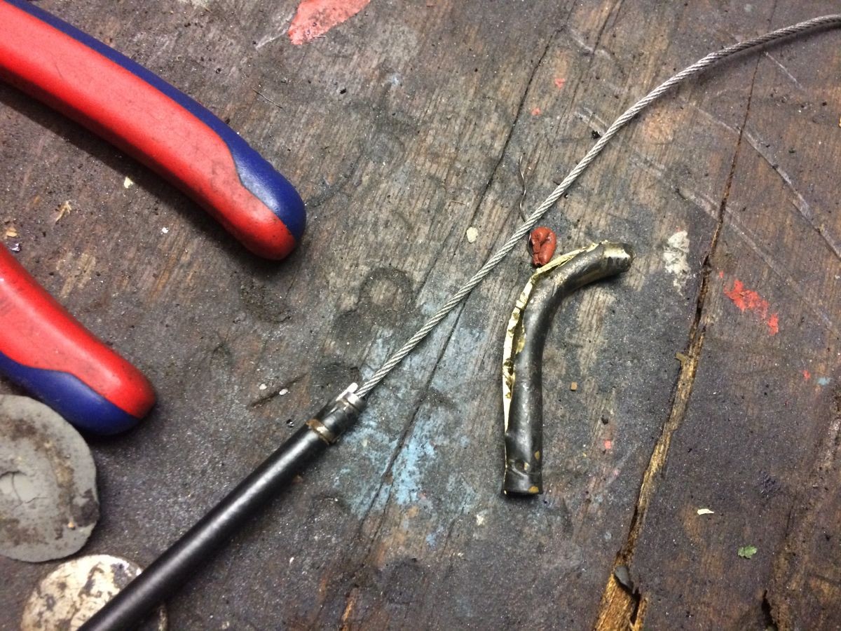

also eher schwierig, hab 1-2 Tage überlegt was ich mache und dann gedacht einfach mal probieren, also den Dremel geschnappt und ganz vorsichtig einen Schlitz rein geschnitten, das hat echt gut funktioniert, habe den Zug dazu in den Schraubstock gespannt.
moji51.jpgImage Enlarger
Dann das ganze aufgebogen mit dem Schraubenzieher, Zange und etwas fluchen 🙂 den Zug befreit und tata endlich habe ich einen schönen langen Zug, so das es mit dem Dellorto Rohr und Einstellschraube perfekt passen sollte, das werde ich wohl morgen Abend testen!
moji52.jpgImage Enlarger
Habe mich nun entschieden den Roller so ranzig und hässlich wie er derzeit ist, doch erstmal zusammen zu bauen und zumindest die Einfahrphase vom neuen Zylinder in den nächsten tagen zu machen. Es ist einfach besser wenn ich jetzt noch Fehler usw weiter finde und die Technik erst zu 100% fertig stelle bevor ich auch nur an Optik und Verschönerung denke! Schild hab ich heute bestellt!

Schöne Lösung, das ist genau die Art von Methodik die ich mag.
Bowdenzüge aus Normteilen und Meterware anfertigen ist eine ekelhafte Fummelei, gerade wenn man darin nicht geübt ist. Ich persönlich hasse diese Arbeit total. Die Luxuslösung ist das hier: https://www.seilerei.....zuege.html Mit dem Verein arbeitet mein Brötchengeber zusammen, die Qualität ist gut und die Preise sind nicht übertrieben (außer man vergleicht mit Chinaware, dann trifft einen im ersten Moment der Schlag).

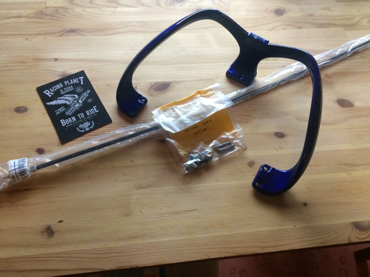

21. Dezember 2019 - 10:19
Heute nur kurze Zwischeninfo... wenn man manchmal Geduld beweist wird es doch belohnt.
Der Vorbesitzer hatte ja leider den Soziusgriff beim Verkauf verschlampt, so kann man die Mojito leider nur sehr schwer umsetzen weil es gar nichts zu greifen gibt. Damals dachte ich mir, kein Problem, kaufe ich gebraucht. Also halte ich seit ich den Roller habe Augen und Ohren offen, habe auch bei kleinanzeigen bestimmt schon 10 Leute angeschrieben, jedoch hatten die meist nur den dünnen Chromgriff in erbärmlichen Zustand und wollen dafür alle nahezu den Neupreis oder sogar mehr haben, viel schlimmer aber, bei allen Angeboten fehlen die Montagebolzen. Die fehlenden Schrauben lassen sich in jedem Bauhaus kaufen, die Bolzen aber gibt es nicht mehr und die sind elementar, ohne die Bolzen sitzt der Haltegriff locker, wird nicht richtig zentriert.
Also habe ich weiter geschaut und bei ebay einen Soziushalter gefunden, breite Version, angeblich nagelneue Lagerware, inkl. Bolzen, Schrauben für 20€... habe sofort zugeschlagen und heute kamen die Sachen an, ich bin geflasht, alles noch verpackt, unbenutzt und die bolzen, Schrauben, alles dabei und neu!
Leider die falsche Farbe, aber ich werde das Teil entweder lackieren, eher aber schwarz pulvern lassen, wegen späterem Gesamtkonzept.
Es lohnt sich also auch bei seltenen Teilen nicht das erst beste zu kaufen sondern zu warten, schön wenn die Zeit nicht so drängt und Geduld belohnt wird! Ich freu mich grade wie die Sau!
Tachowelle kam auch, wie immer bei racing-planet über Nacht, der Laden ist einfach top!
Jetzt fehlen nur noch bestellte Tacho Birnchen dann kann der zusammenbau los gehen, leider bisher ohne Schild weil Huk-Coburg nicht aus den Pötten kommt, Montag bestellt, bis heute nicht verschickt, richtig ärgerlich...
