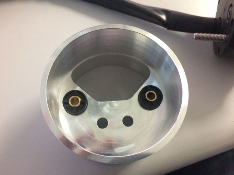

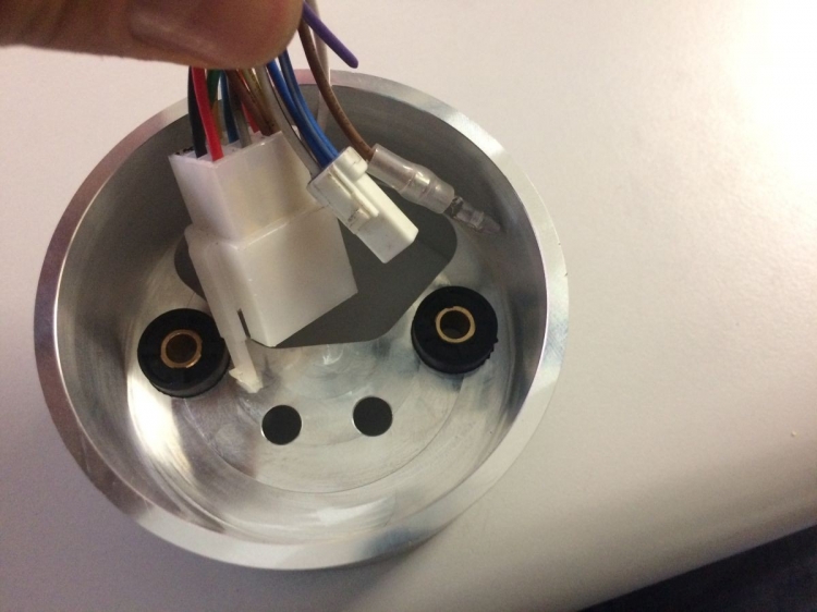

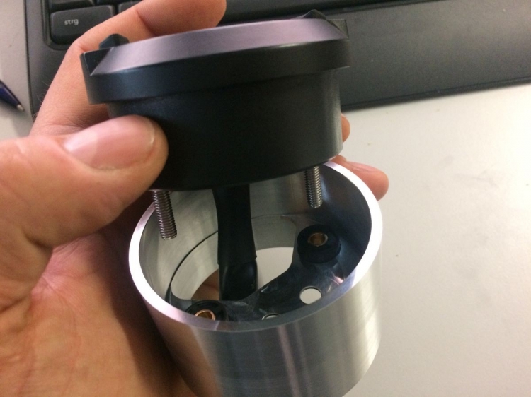

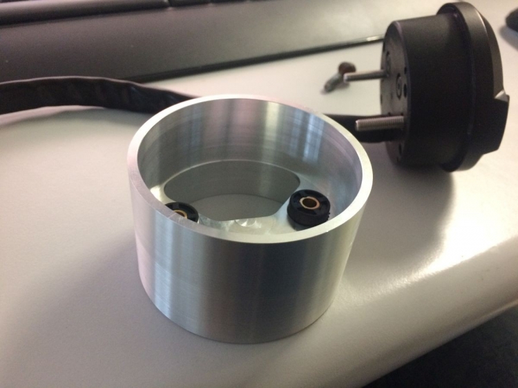

Der Tag heute läuft zu meinen Gunsten! Eben rief die Ausbildungswerkstatt an, ich solle mal rüber kommen... hingeflogen und tata, die hatten die Sachen schon fertig gestellt, hammer hart!
Habe die Teile dann direkt mal grob angesteckt, ich hatte immer noch riesen Angst das ich mich irgendwo vermessen habe, aber alle Sorgen umsonst, es passt alles zu 100%, ich bin brutal geflasht wie klasse das geworden ist, vom Papier zu Metal, einfach geil!
Die Sachen werden später schwarz lackiert oder gepulvert, muss ich noch schauen, vorerst gibt es nur ein paar Appetizer, später wenn mal alles in schwarz lackiert und montiert ist gibt es Tacho"porn" 🙂
Ich bin in jedem Fall mehr als happy!!
Ich habe die 2 Bohrungen so übernommen wie es original bei Koso befestigt war, also so das ich die Gummibuchsen und Messingbuchsen 1:1 übernehmen konnte und der Tacho somit einigermaßen durchs Gummi gelagert ist. In den anderen 2 Lächern wird von unten dann der Tachohalter befestigt am Lenkerstück.
tacho1.jpgImage Enlarger
tacho2.jpgImage Enlarger
Die ausgefräste Tasche ist so groß damit die Stecker problemlos durchpassentacho3.jpgImage Enlargertacho4.jpgImage Enlarger
Tacho rein und ab an den Lenker , wie gesagt mehr Bilder dann wenn es wirklich fertig ist, aber man sieht schon jetzt wo die Reise hingeht!
tacho5.jpgImage Enlarger
