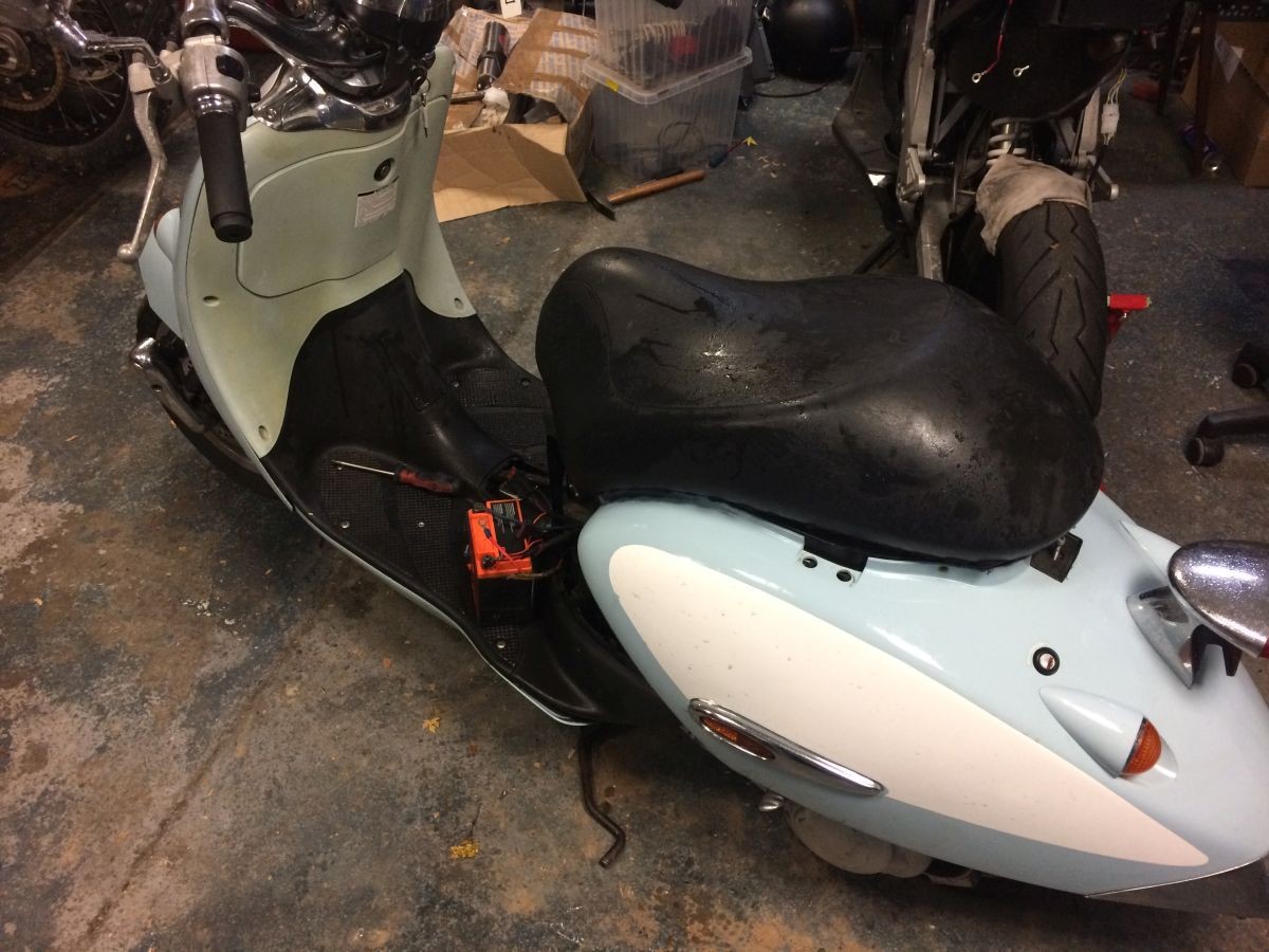

Es handelt sich um eine Aprilia Mojito mit der seltenen Mono Sitzbank 🙂
Die Verkleidung ist soweit in Ordnung, bis auf den Gepäckträger / Halter ist sie vollständig, teilweise ist der Lack neuwertig, teilweise leider etwas zerkratzt, der Motor startet nicht.
moji1.jpgImage Enlarger
Leider handelt es sich um den Morini Motor, ein Traum wäre es gewesen das Model mit Piaggio Motor zu erwischen... aber ok, man kann nicht immer alles haben. Mit dem Morini hatte ich bis auf den Vergaser (Keihin) und den bescheuerten sündhaft teuren Ansaugstutzen eigentlich gute Erfahrungen, der lief mit einem Leovince Touring damals wirklich richtig toll! Eventuell schaue ich mal wie sich die Motoraufnahmen unterscheiden ob es möglich ist da nen Piaggio Block drunter zu setzen, schauen wir mal.
Jetzt geht es eh erstmal darum eine Bestandsaufnahme zu machen, was ist defekt, warten irgendwelche richtig fiesen Sachen...lohnt es sich die Kiste zu reparieren und aufzumöbeln...
Einzig wirklich blöde ist, der hat nur holländische Papiere, damit kann ich zwar versichern aber ich weiß nicht wie das ist wenn ich von der Polizei angehalten werde, es sind leider nicht die COC Papiere, dann wäre alles legal und kein Problem, sondern es ist so ein Dokument das der Roller in der EU gefahren werden darf... aber ohne Angabe von Kubik und km/h. Da muss ich mich jetzt schlau machen wie schwer da ist Papiere zu bekommen. Geklaut ist er nicht, das konnte ich schon über die holländische Internet Seite prüfen, soweit alles gut. Wenn sich da jemand auskennt wegen der Papiere würde ich mich über Hilfe freuen!
Bei diesem Projekt werde ich nicht Gas geben, ich werde den ganz gemütlich über den Winter schrauben wie ich Zeit und Lust finde!

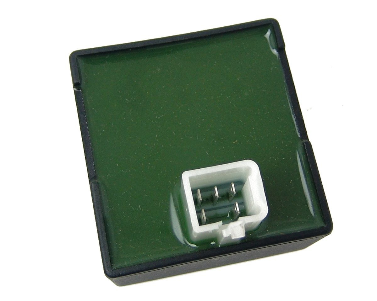

Aber egal, ich suche übrigens eine Morini CDI, falls jemand so eine liegen hat und für einen fairen Kurs abgibt würde ich mich sehr freuen.

Wie eilig ist die CDI? Ich kann mal die ganz finsteren Wühlkiste durchstöbern, evtl. sind da noch ein paar Brocken von meinem Vamos. Versprechen kann ich nix, aber wenn was da ist, dann kannst du das Zeug haben. Jetzt am WE komm ich aber wahrscheinlich nicht in die Werkstatt.
29. Oktober 2019 - 23:23
ich freu mich über alles, wenn du Zeit hast schau gerne nach!
30. Oktober 2019 - 11:30
Na blöde Frage, muß es dezidiert eine Morini CDI sein? Kannst du nicht jede offene AC-CDI  oder DC-CDI (weiß nicht welche reinpasst) nehmen, wenn du weißt welcher Steckkontakt für was gut ist. Ne offene AC-CDI kann ich dir schenken, wenn sie passt.roller
30. Oktober 2019 - 14:54
Franz sagt
es passt bzw. es funktioniert laut 1-2 Bekannten ausschließlich die originale, einer hat 5 verschiedene vom Zubehör Markt getestet und irgendwann das Geld für die ori bezahlt und damit lief er, bei allen anderen stand komischerweise das sie für das Mopel ist aber er hatte damit keinen Zündfunken.
Aber... ich brauche keine CDI mehr Leute 🙂 Mir kam noch ein Geistesblitz, bin in der Mittagspause in die Werkstatt und habe am Lenker geschaut, der hat einen An/Aus Schalter, ich dachte das sei ein Lichtschalter, also eingeschalten, die CDI wieder eingebaut und schon war Zündfunke wieder da 🙂
Fast schon peinlich, aber gut, die Knöpfe sind nicht mehr beschriftet, in jedem Fall freu ich mich wie die Sau weil ich das Geld für die CDI/Lichtmaschien spare und keine Fehlersuche betreiben muss was das Zündungs"problem" angeht, geilomat 🙂
Danke trotzdem für eure Angebote!!
30. Oktober 2019 - 16:09
Es gibt ohnehin keine "Morini-CDI", denn Morini hat die Motoren immer ohne Zünder an die Fahrzeughersteller geliefert. Diese haben dann aus dem Zubehör eingebaut was ihnen passte, meistens Ducati oder Marelli, seltener auch Motoplat oder Bosch bzw. Nippon Denso. Den Morinimotor gab es Anfang der 90er sogar noch mit Unterbrecherzündungen von Bosch und FIAM, z.B. in einigen Derbi-Typen, dann also ganz ohne CDI. Das Teil auf dem Foto sieht mir nach Marelli aus, sicher weiß ich es aber auch nicht.
Die "AC bzw DC" Versorgung als einziges Merkmal ist rein bei Chinakarren ausreichend. Hier werden Einheitszünder verwendet. Die Markenmotoren funktionieren mit einer falschen CDI im besten Fall nicht, im schlimmsten Fall grillst du damit aber den Zündanker.
Der Killschalter ist natürlich gemein. Aber gut, dass du es noch rechtzeitig gesehen habe. Den Kasten mit den Derbi-Brocken suche ich trotzdem mal, schon weil ich wissen will, ob da noch was da ist. endlos
