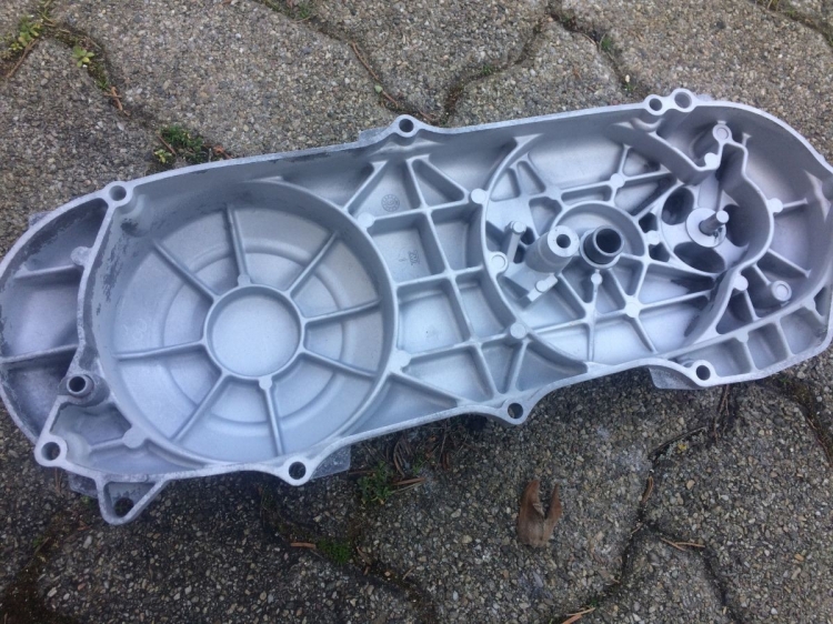

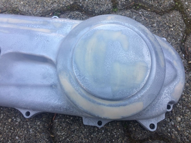

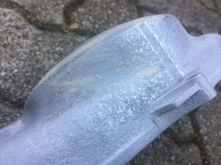

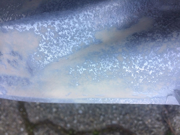

Hier mal der Variodeckel, die Pickel / Korrosionslöcher sind richtig tief und fies, ich habe es erst mit normaler Spachtel versucht und bin jetzt auf Alu Spachtel umgestiegen, ich trage immer etwas Spachtel auf, schleife, dann etwas Grundierung usw. bisher sieht es aber wirklich noch nicht gut aus, es ist eine elende drecksarbeit diese Pickel irgendwie glatt zu bekommen.
b1.jpgImage Enlargerb2.jpgImage Enlargerb3.jpgImage Enlarger
Wenigstens von innen ist er einigermaßen schön geworden...b4.jpgImage Enlarger

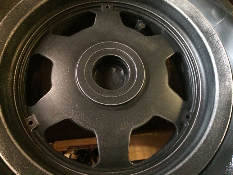

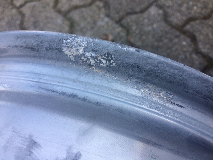

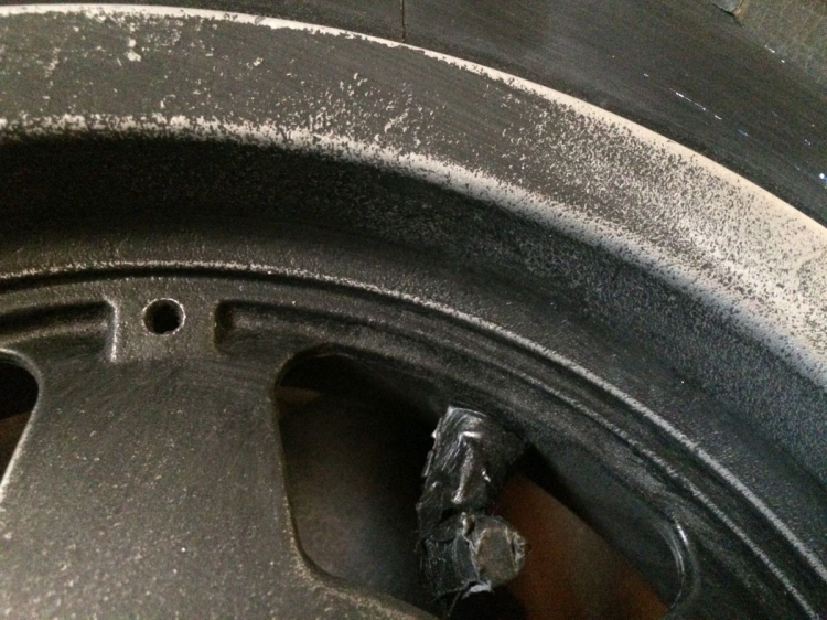

Habe die Felgen hergenommen und das Reifenbett sauber geschliffen, sprich Korrosion entfernt bis zum letzten Krümel und dann schwarz lackiert, als Schutzlack, damit es nicht gleich wieder korrodiert, das sind dann nämlich die Stellen wo die Reifen irgendwann Luft verlieren.Die neuen Reifen sind drauf bisher sieht alles gut aus hoffe das bleibt so! Leider hat der Sandstrahler viele wichtige Stellen einfach nicht gestrahlt so das ich restliche gepulverte Stellen per Hand schleifen musste, eigentlich hatte ich die ja genau deshalb zum sandstrahlen gegeben um mir das zu ersparen... man findet kaum noch Leute die was drauf haben ausser Zahnbelag, leider. Aber beim abkassieren sind sie alle gleich...
b5.jpgImage Enlargerb6.jpgImage Enlargerb7.jpgImage Enlarger
Es sieht hier auf den Bildern nicht so schlimm aus wie es wirklich ist, vertraut mir.

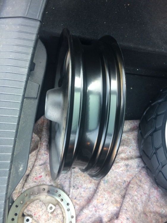

Hier die schon geschliffenen und lackierten Reifenbetten:
b8.jpgImage Enlargerb9.jpgImage Enlarger
Jetzt heißt es mit Aluspachtel die ganz schlimmen Stellen bearbeiten, dann kommt schwarze Grundierung drauf dann glatt schleifen wenn möglich und dann lackieren, das dauert aber bis nächste Woche da ich schwarze Grundierung im Internet bestellt habe und mich jetzt gedulden muss.

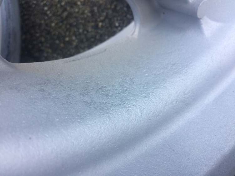

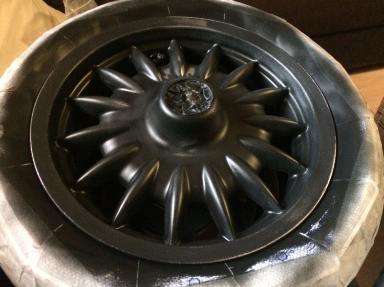

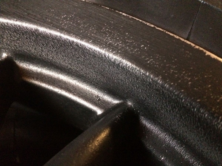

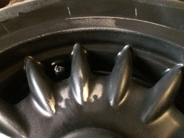

Ich bereue das Sandstrahlen so langsam mehr als das ich es gut finde. Zum einen musste ich ja das Innenbett vom Reifen mühevoll glatt schleifen, aber... das war noch die leichte Übung, ich weiß nicht it was für einem grobkörnigem Zeug der gestrahlt hat, aber ich bin seit Montag dran die Felgen annähernd wieder glatt zu bekommen und ich muß gestehen, ich kann nicht mehr. Teilweise habe ich die ganz schlimmen stellen mit Alu Spachtel gespachtelt und geschliffen, aber viel schlimmer sind die zig tausend kleinen Krater vom strahlen, der Filler geht in diese Poren nicht rein, er füllt es im Gegenteil sogar noch aussenrum auf, dann schleift man es weg und die Poren sind genauso da wie vorher.
Ich hab jetzt schon die dritte Schicht Filler drauf, die ich jedesmal abgeschliffen habe, wer das schon mal gemacht hat eine Felge zu schleifen mit der Hand weiß vielleicht um mein "mimimimi"
Jetzt hab ich heute die Entscheidung getroffen es noch einmal zu fillern, dann leicht anrauhen und lackieren, ich gebe bei, das bekomme ich nie wieder richtig glatt, dazu fehlen mir die handwerklichen Möglichkeiten, Lackierer ist nicht umsonst ein 3 jähriger Ausbildungsberuf den ich nunmal nicht habe.
Ich hoffe einfach das die Felgen am Schluß brauchbar aussehen...
Hier Bilder vom aktuellen Stand:
felgen1.jpgImage Enlargerfelgen2.jpgImage Enlargerfelgen3.jpgImage Enlargerfelgen4.jpgImage Enlargerfelgen5.jpgImage Enlarger

Wenn das glatt werden soll, dann ist mit reichlich Füller wohl der beste Weg. Wird schon, du kriegst das hin.

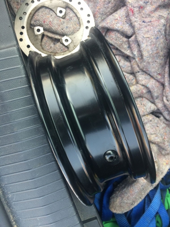

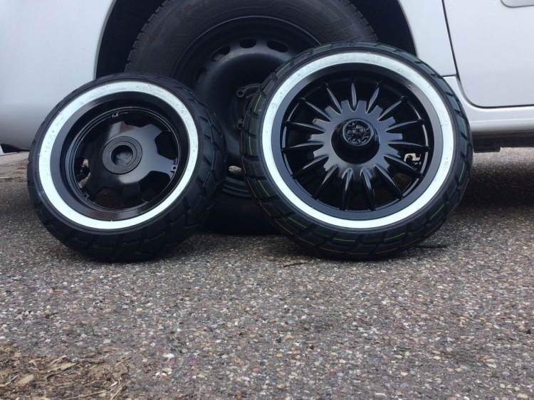

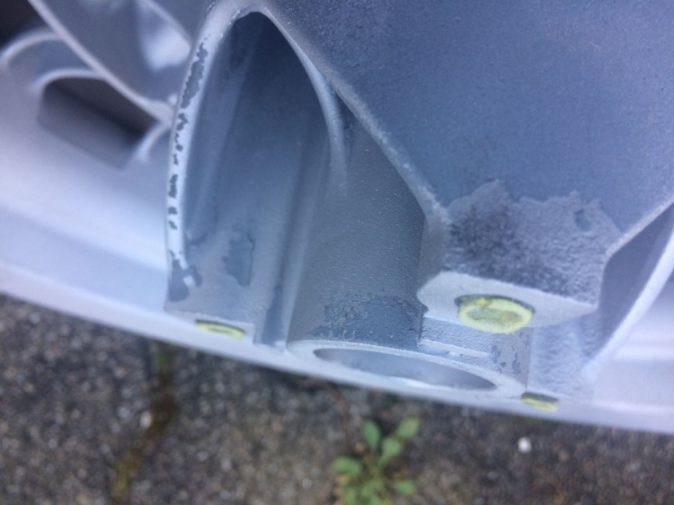

Zum Masochismus, nein, sonst ja, das gebe ich zu, aktuell ist es nur retten was zu retten ist, da ich sonst keine Felgen für den Roller bekomme, schon Geld ins strahlen investiert habe, sie schon von Korrosion befreit habe, welche Möglichkeit bleibt mir denn? Andere gebrauchte kaufen die dann in genau dem gleichen schlechten Zustand sind?
Schlimm war eher, das die Grundierung die ich verwendet habe sich extrem schlecht schleifen lässt, selbst nach 24h durchtrocknung krümelt sie sofort, man bekommt kein schönes Schleifbild, sie füllt keine Unebenheiten auf wie es ein Filler tun sollte, einfach nur der pure Müll. Der Abschuss war aber, das ich sie dann eben trotzdem so glatt wie möglich geschliffen habe, lackiert habe und scheinbar hat sich das Zeug statisch aufgeladen, ich hatte noch nie so viele Haare und Staub in einer Lackierung, zudem ist der schwarze matte Lack von ludwiglacke einfach nicht durchgetrocknet, trotz 24 Grad, 24 stunden, einfach nur lächerlich, normlerweise kann man schwarz matt nach 10 minuten schon vorsichtig anfassen und nach 2 stunden ist der furz trocken, habe also alles wieder abgeschliffen (5.es mal??) und einen seiden matten Lack verwendet.
Es ist eine der schlechtesten, wenn nicht die schlechteste Lackierung die ich je gemacht habe, es ist mir aber grade scheiss egal, ich mag nicht mehr und werde die Felgen jetzt so lassen wie sie sind, aus 1 meter sieht es super aus, wenn man nah hingeht , klar nicht sehr schön und nach all der Arbeit ein voller Schlag in die Fresse, aber hier endet halt meine Leidensfähigkeit.
Gelernt hab ich, das ich ganz vorsichtig neue Lacke antesten werde und keiner Rezession im Internet mehr Glauben schenken werde.
Egal die felgen trocknen jetzt 2-3 Tage aus und in der Zeit mache ich den Motor (Kurbelwelle neu...)
Malossi Variator ist für mich der beste btw. gut abgestimmt bringt sie 10 km/h Endgeschwindigkeit und einen sehr sauberen Drehzahlverlauf, hatte bisher noch keine bessere Variomatik. Leider für Morini sehr teuer (80€), aber da meine eh im Eimer ist war es ein guter Zeitpunkt!
Hier ein Appetizer von den Felgen:
moji91.jpgImage Enlarger

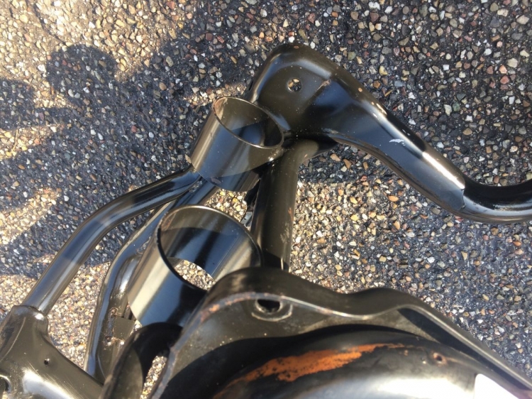

Heute war ich wieder fleißig, habe den Variodeckel das fünfte mal gefillert und geschliffen, der trocknet jetzt und ich denke ich werde ihn dann lackieren, er sitzt ja eh zum Großteil unter der Verkleidung und ich möchte da nicht weiter Arbeit investieren.
Gleichzeitig habe ich den Motor aus dem alten Rahmen ausgebaut, das ging beachtlich gut und leicht heute.Hier werde ich jetzt die Tage die neue Kurbelwelle und Lager verbauen, die neue Variomatik, Keilriemen usw.

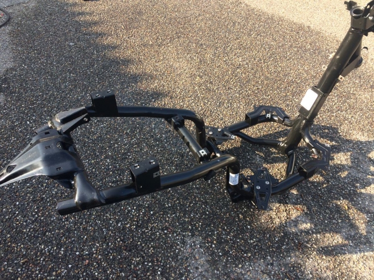

Bevor ich jedoch das rolling chassi wieder zusammen baue werde ich noch die Silentblöcke an meinem Rahmen erneuern, damit wären dann wirklich alle Lager am Roller neu, die irgendwas mit dem Fahrwerk zu tun haben, ich bin sehr gespannt ob ich das später beim cruisen merken werde.

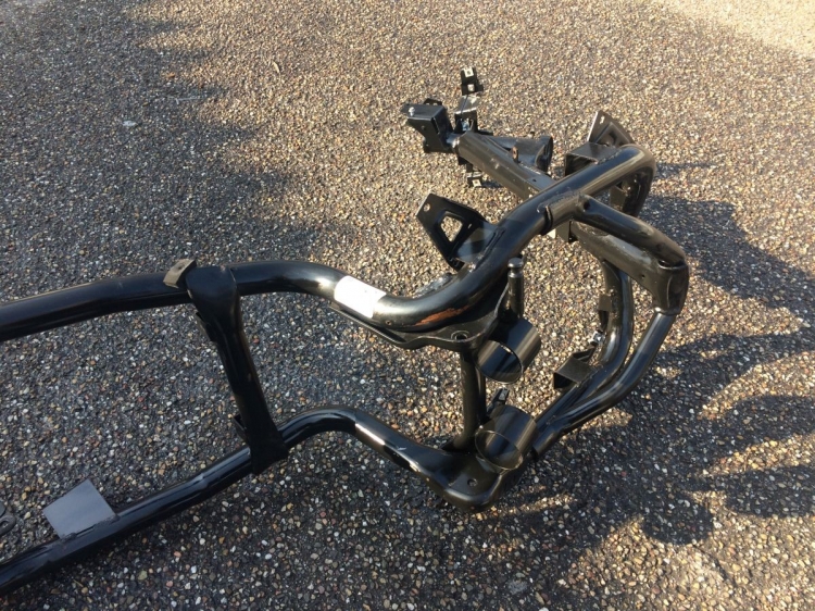

Zum Rahmen muss ich sagen, ich habe den heute gekärchert und wollte dann eventuelle Roststellen bearbeiten, ich hab dann allerdings nur eine Stelle gefunden wo man aber nichtmal was machen müsste und ich vorraussichtlich auch alles lasse wie es ist, der Rahmen ist wirklich in einem grandiosen Zustand wie ich finde!
moji92.jpgImage Enlargermoji93.jpgImage Enlargermoji94.jpgImage Enlargermoji95.jpgImage Enlarger

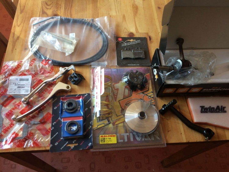

Heute hatte ich mal wieder Glück, ich habe bei einem ebayer den flachen Doppelsitz gefunden (mit Sozius Verlängerung), irgendwie gefällt der mir doch besser als diese so runde Monobank. Hier werde ich die Tage entscheiden welchen ich später beziehen lasse. Was richtig krass war, der Verkäufer hat mir noch eine Kiste mitgegeben, mit ausschließlich Neuteilen:
RMS Bremsbeläge vorne, Trommelbremse hinten original, Kupplung, Wandler und Kupplungsglocke, Keilriemen, haufenweise Verkleidungsschrauben teilweise auch in schwarz... alles Neuteile, ich war echt perplex und freue mich wie die Sau weil ich jetzt alles im Variobereich nagelneu haben werde, wahnsinn! Für umme!!
Es wird spannend die Tage, die erste April Woche habe ich frei, ich hoffe das ich es bis dahin schaffe den Roller zumindest ohne Verkleidung funktionsfähig zusammen zu bauen, auf diesen Moment freue ich mich seit Wochen wie ein kleines Kind und das treibt ich jeden tag voran bei diesem Projekt!!

Ja, das sieht soweit sehr gut aus. Wobei Aprilia immer besser pulverbeschichtet hat als Piaggio. Die alten Roller aus der Vor-Piaggio Zeit sind m.E. deutlich besser gebaut.
Außerdem ists natürlich schön, wenn man großzügigen Menschen begegnet. Wird schon. headbang

Haha, wie du dir deinen Kommentar zu den Weißwandreifen weg klemmst finde ich einfach herrlich 🙂
180
28. März 2020 - 21:11
Manche Dinge sind auch dann deutlich wenn man sie nicht laut ausspricht. sf-wink
