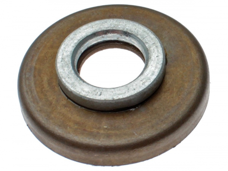

So soll es original aussehen:
moji98.jpgImage Enlarger

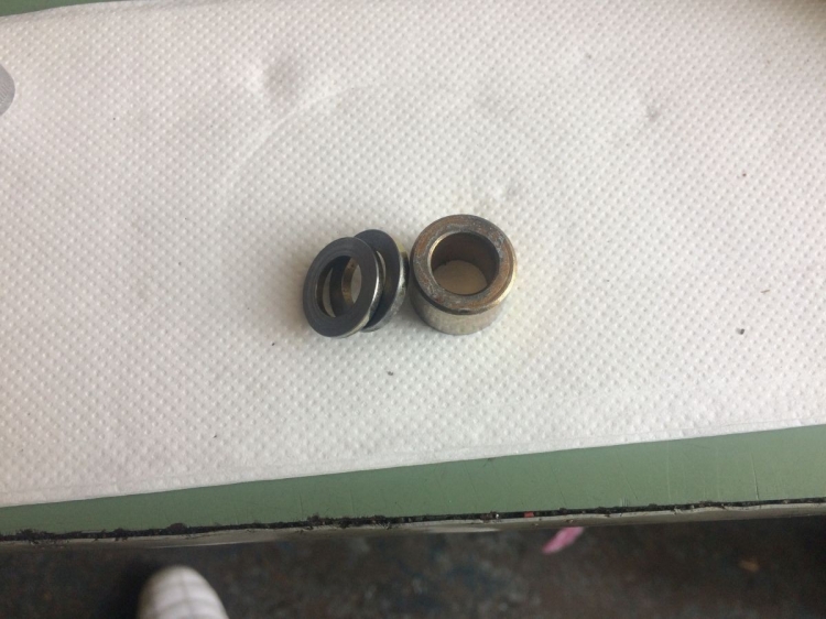

Gleitbuchse aus Schlachtgabel ausgebaut, Außen und Innenmaß passen ja perfekt, 2 Stücke mit 2 und 2,5mm abstechen lassen, Ersatzteil selber gebaut, passt perfekt.Hab die Scheibe einfach auf einen intakten "Becher" geheftet, ist baugleich bis auf das Distanzstück.
moji100.jpgImage Enlarger
Mein Ersatzteil:
moji101.jpgImage Enlarger
Rad läuft jetzt perfekt und Bremsscheibe sitzt 100% mittig.

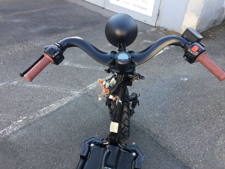

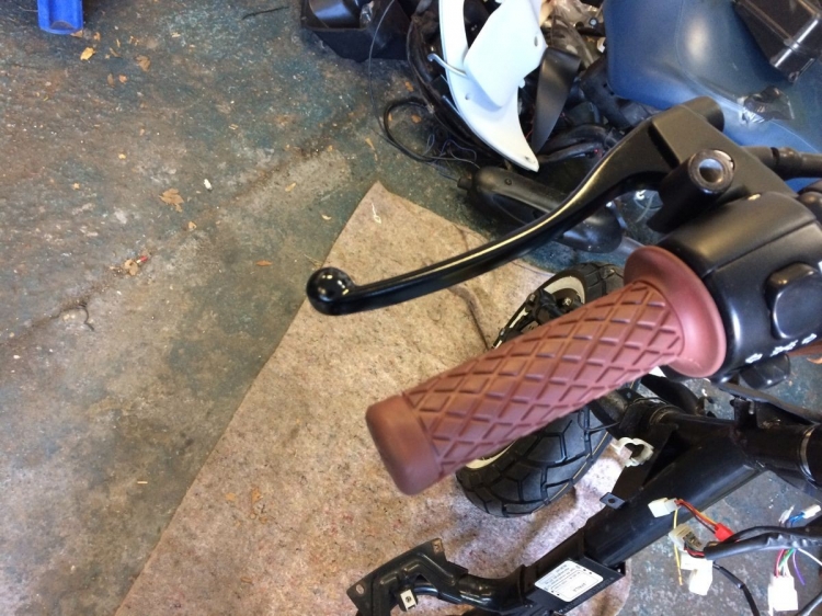

Lenkerbereich ist fast fertig, fehlen nur noch die Züge, Spiegel und Bremshebel, liegt schon alles bereit, aber für heute war Schluß.

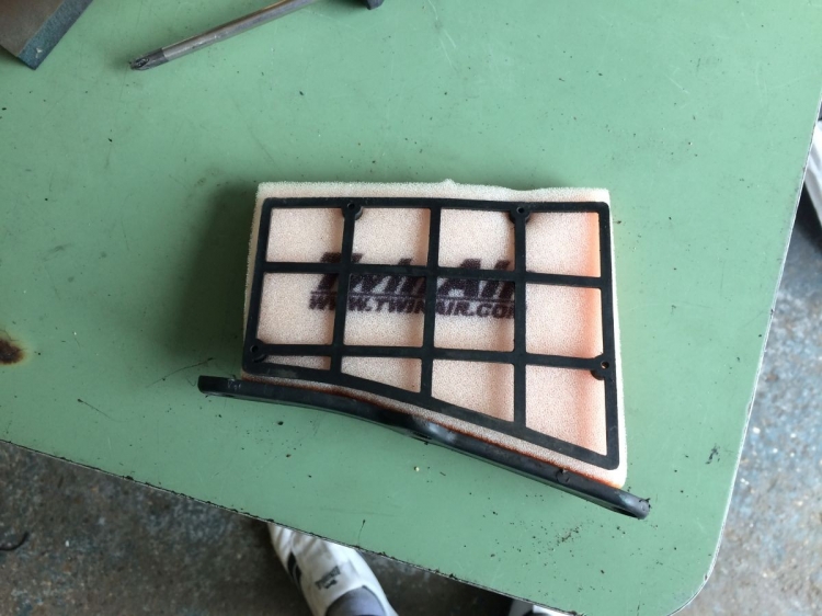

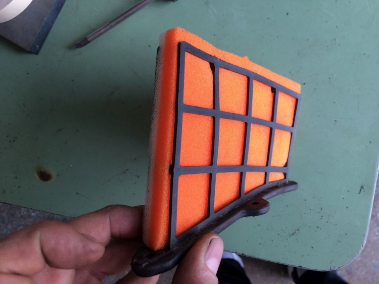

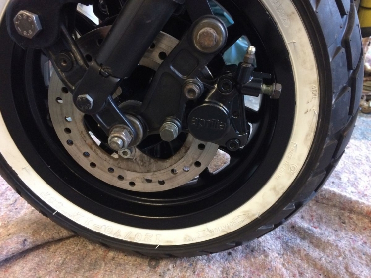

Luftfiltermatte getauscht/erneuert u. Gehäuse gereinigt innen
Bremshebel schwarz lackiert (neue genommen, alte waren zu korrodiert)
Bremssattel schwarz lackiert
Hauptständer eingehangen (ging nur zu zweit)

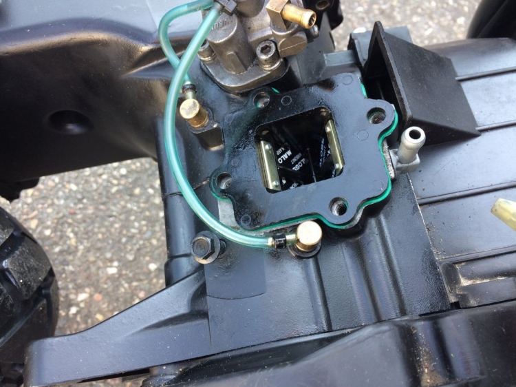

neuen Membranblock eingebaut inkl. Malossi Carbon Membranen
moji102.jpgImage Enlargermoji103.jpgImage Enlargermoji104.jpgImage Enlargermoji105.jpgImage Enlargermoji106.jpgImage Enlargermoji107.jpgImage Enlarger
205

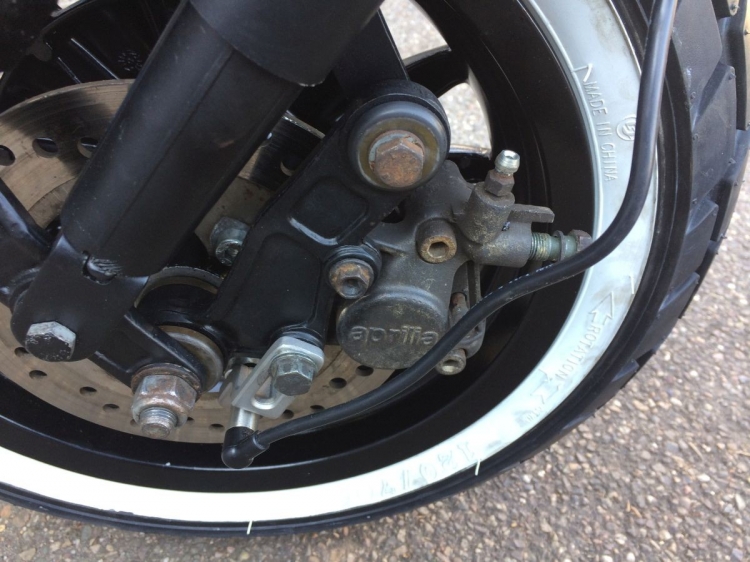

10. April 2020 - 19:36
Schaut gut aus, allerdings würden mich die Schrauben der Bremssattelbefestigung tierisch aufregen. Das lenkt sogar vom Reifen ab 😉
206
10. April 2020 - 19:45
die kommen noch neu, wollte die erst in schwarz, aber das wird dann als Einzelkauf doch zu teuer...musste aber erst noch ausdistanzieren damit das mit dem Tachogeber passt, der wird mit der Bremse zusammen befestigt

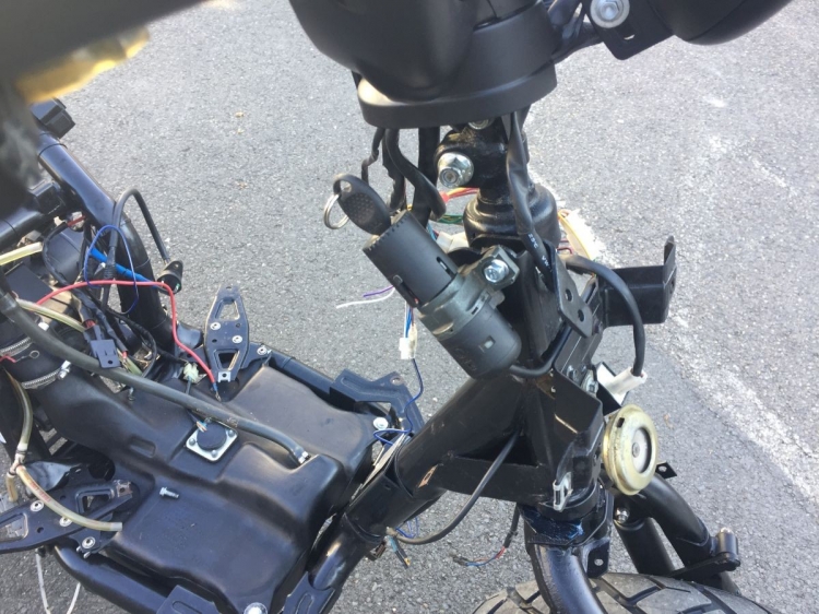

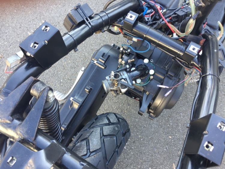

11. April 2020 - 18:48

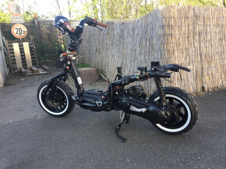

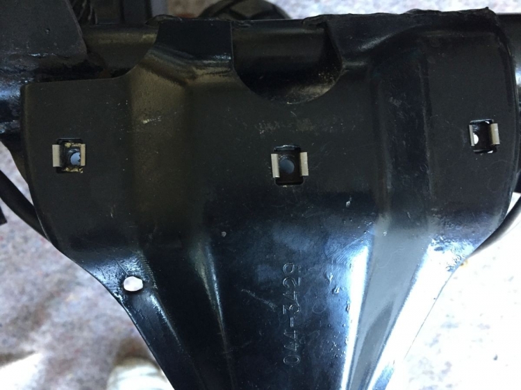

Kabelbaum vom alten Rahmen abgebaut, auf neuem Rahmen neu verlegt, mit schwarzen Kabelbindern befestigt.Alle Schalter, Relais, massepunkte angeschlossen, Rest wird angeschlossen wenn Helmfach verbaut ist, da die Kabel dort in ein Fach gehen wo später die Batterie sitzt. Kabelbaum vorher gereinigt.
Tank eingebaut und verschraubt, zum Großteil die Blechkammern ersetzt und neue Schrauben verwendet.Vergaser montiert und Ansaugstutzen auch hier neue Schrauben verbaut. Klemmuttern die besten vom alten Rahmen genommen und überall wo benötigt eingesetzt.Schloss gereinigt und verbaut, Wegfahrsperre getestet.
Heute Abend teste ich mal, sofern die Batterie geladen hat, die hatte nur noch 8 Volt, hoffe das sie nicht kaputt sondern einfach nur leer ist, macht eigentlich recht neuwertigen Eindruck.
bis denn
moji108.jpgImage Enlargermoji109.jpgImage Enlargermoji110.jpgImage Enlargermoji111.jpgImage Enlargermoji112.jpgImage Enlarger
208
11. April 2020 - 18:55
So ohne Verkleidung sieht das auch ziemlich geil aus. geil
209
11. April 2020 - 19:02
du wirst lachen heute sind 2 Werkstattnachbarn kurz vorbei gekommen und wir waren alle einer Meinung, wenn es nicht so auffällig wäre, einfach ein Trittbrett aus rustiaklem Holz bauen, Sitzbank drauf und genauso fahren!
Aber denke damit würden sie einen direkt raus holen und auch wenn an Licht, Blinker etc. nach STVO dran hätte könnte ich mir vorstellen das man bis hin zur Stillegung nur Diskussionen hätte.
Aber ja, finde die Optik so auch brutal cool!

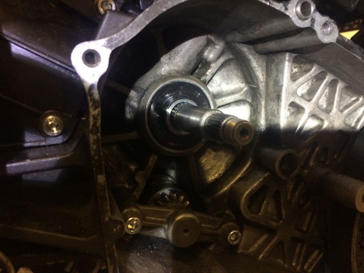

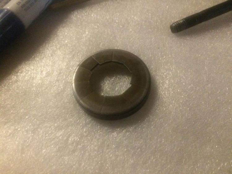

Ärgerlich war das mir einfach von jetzt auf nachher die Verzahnung der Kickstarterwelle gebrochen ist und auch die Verzahnung vom Kickstarter selber, ist quasi richtig raus gebröselt. Jetzt hielt kein Kickstarter mehr auf der Welle. Ich dachte kein Problem kauf ich eine neue Kickstarterwelle und Kickstarter, erster Kickstarter passte trotz Modelauflistung überhaupt nicht, Geld zurück bekommen, der zweite passte, aber die bestellte Kickstarterwelle passte zwar zum Kickstarter aber nicht zum Variodeckel etc.
Rausgefunden das mein Motor eine Welle benötigt, die es nur für Mojito gibt und 60-85€ kostet, kein Nachbau zu kaufen, ich habe stunden lang gegoogelt und es aufgegeben. Also suche ich jetzt nach einer gebrauchten, das kann aber lange dauern.

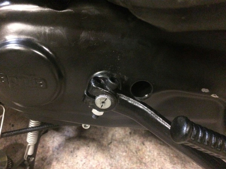

Ein Provisorium musste her, habe lange gerätselt was ich mache und mich dann entschieden die Welle inkl Kickstarter durch zu bohren und einfach eine Schraube durch zu jagen. Gesagt getan, abenteuerlich in den Schraubstocj gespannt und gebohrt, Schraube rein, hält, funktioniert super!
moji113.jpgImage Enlarger

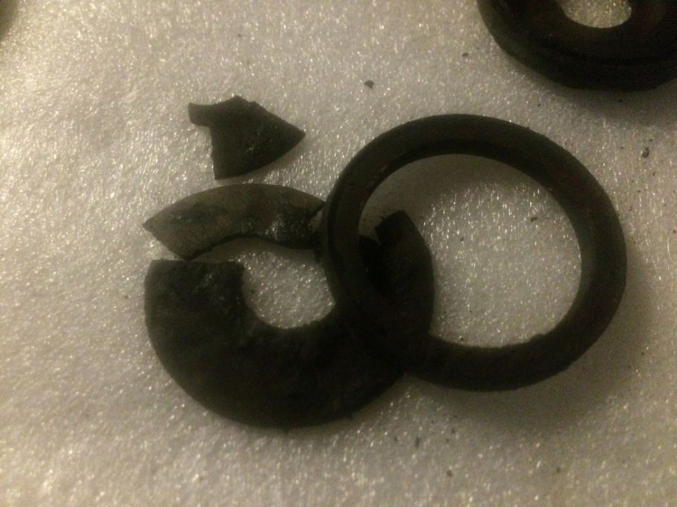

Als nächstes hatte ich seit dem Zusammenbau leider übelste Zündaussetzer, ich habe dann erst den simmering auf der Varioseite unter Verdacht gehabt, weil der gefühlt zu leicht rein ging, aber der sitzt einwandfrei. Also alles wieder gefettet und außen einen neuen Simmering drauf den ich zum Glück noch in neu da hatte.
moji116.jpgImage Enlarger

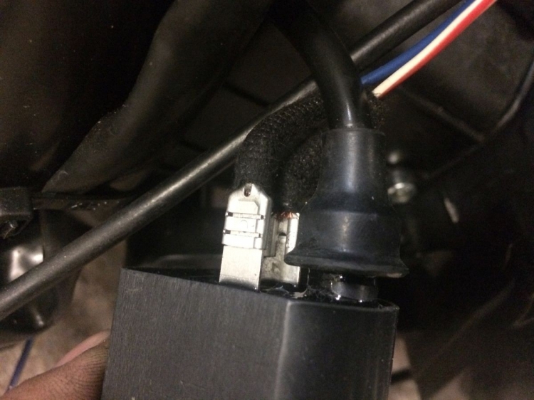

Dann hatte ich noch die Kabel zur Zündspule in Verdacht weil die echt schlimm aussahen, hingen nur noch am letzten Zipfel... also ordentlich verlötet und isoliert und noch die korrekte Zündspule verbaut, da vom Vorbesitzer eine falsche verbaut war.
moji117.jpgImage Enlarger
Dann der erste Start und Ernüchterung , lief, stotterte, Fehlzündung, aus. Irgendwann bin ich dann auf die Idee gekommen die Zündkerze zu tauschen und tatsächlich, die Mojito läuft wieder wie sie soll ohne jede Aussetzer! Geil! Solche extremen Zündprobleme durch eine defekte Zündkerze hatte ich bisher noch nicht, zumal die Kerze neu war (Januar/Februar gekauft, Elektrodenabstand stimmt...) wie auch immer, die schlimmen Befürchtungen wie Kabelbaum gebrochen, Lichtmaschine defekt etc. alles unbegründet, perfekt!

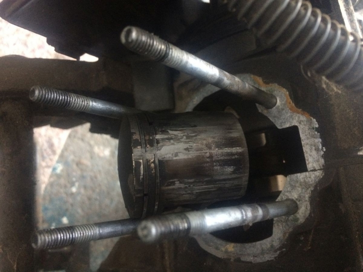

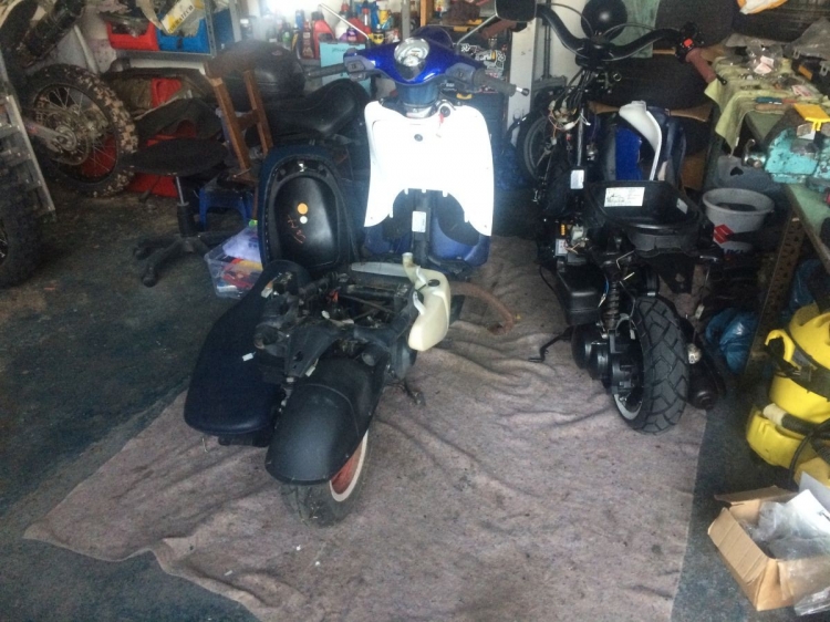

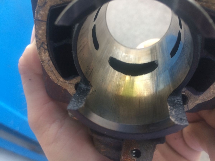

Die Tage kam auch noch eine alte Bekannte in die Werkstatt, bzw. 2, sie und die erste Habana die ich damals aufgebaut und verkauft habe. Ihr Freund war damit 130 km am Stück in den Schwarzwald geballert. Der Roller ist dann mehrfach ausgegangen und er ist irgendwann damit liegen geblieben. Seitdem waren sie in 2 Werkstätten, eine offizielle Werkstatt und ein Dorfschrauber. Die offizielle Werkstatt hat den E-Choke getauscht für 100€ und die Zündspule und meinten dann die Fehlersuche würde zu aufwendig werden, sie solle den lieber verkaufen und sich was modernes holen. Der Dorfschrauber meinte das sie eine Bastelkiste weil am Vergaser ein Blindstutzen verbaut sei (hatte ich damals montiert) und das er an Bastelkisten nichts machen könne, sie solle wieder den Original Vergaser kaufen und besorgen (es ist der originale Keihin Vergaser...)
Ich habe dann als erstes Zündfunke gecheckt, Verschlauchungen gecheckt, Kompression gemessen (4 Bar) und ihr erklärt das der Zylinder hinüber ist. Alles in 15 minuten abgebaut, den Zylinder abgebaut, sie konnte es nicht glauben. Also wird jetzt ein neuer Zylinder bestellt und die Kiste repariert. Schon Wahnsinn was für Menschen teilweise ihr Geld in diesem Umfeld verdienen!
moji120.jpgImage Enlarger
moji118.jpgImage Enlargermoji119.jpgImage Enlarger
Der große Klassiker. Das können die alten Aprilias recht gut, kenne ich auch von div. SR50. Du hasts natürlich auch schön gelöst, meine "Russenlösung" war da immer die Welle und den Kickstarter anzubohren und einen Kerbnagel reindreschen. Deine Schraube ist aber vmtl. deutlich solider. Provisorium für die Ewigkeit, top. prost

ja, das macht mir auch noch etwas Bauchweh, eigentlich sollte ein 50er Zylinder nicht so ohne weiteres dermaßen überhitzen.Öl ist drin gewesen es war auch alles richtig verschlaucht, lief ja mehrere tausend km, die gute ist sehr viel damit gefahren.
Es war ein Naraku Zylinder, aber er lief wirklich super, war von mir 150km eingefahren und sie ist damit quasi 2 Jahre fast täglich gefahren. Also entweder abschreiben unter geringe Laufleistung China Müll, oder keine Ahnung, an der Pumpe kann ich auch nichts justieren, entweder sie fördert oder nicht.Kaputt gegangen ist der nur als ihr Freund damit von Karlsruhe in den Schwarzwald gefahren ist, dort kilometerlang ohne jede Pause schwer bergauf, könnte es auch sein das er überhitzt ist? Mir ist im sommer ja auch mal ein Zylinder trotz selber mischen überhitzt (Malossi)...
Danach sieht es nicht aus, weil der Kolben nicht verbrannt ist. Außerdem hat er scheinbar auf der Einlasseite angerieben, also da wo der Kolben eigentlich am kältesten sein sollte. Wie sah denn die Zündkerze dazu aus? Nicht das die Karre irgendwo Falschluft zieht.
Oder es ist der Klassiker eines heiß abgestellten Motors. Also den Berg raufgeknüppelt und dann direkt den Motor abgestellt bei der Pause am Aussichtspunkt. Der Zylinder kühlt schneller ab als der Kolben und das Spiel wird zu gering. Lässt man dann den Motor zu früh wieder an: Bäm! Darum lässt man luftgekühlte Motoren immer etwas "Kaltlaufen".
