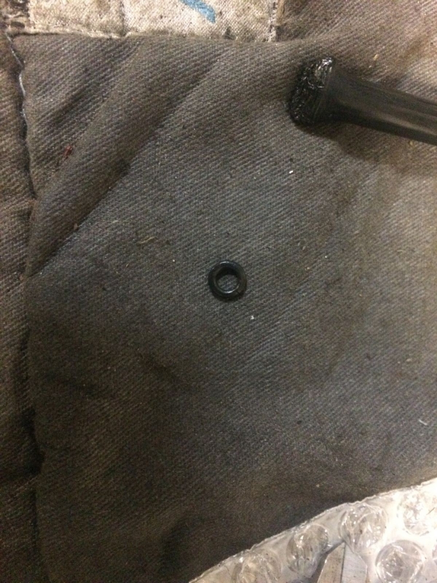

Heute kurz hin weil mir nachts eine Idee gekommen ist 🙂 Beim zusammenbau des Vergasers hatte ich mich noch gewundert das unter der Gemischschraube eine Dichtung war, ich dachte das gehört so und hab diese sogar erneuert(war ja im Dichtsatz mit drin) Heute bei der Arbeit die technische Zeichnung vom Gaser angeschaut und siehe da, laut Zeichnung gehört nur unter die Standgasschraube eine Dichtung, also gleich heute hin und die Schraube raus und die Dichtung entfernt.Siehe da, die Schraube geht jetzt gute 1,5 Umdrehungen weiter rein, also war ich Esel die ganze Zeit zu mager, obwohl die Schraube gefühlt am Anschlag war 🙂
Nun gut, dann kurz getestet, Vergaser grob eingestellt und er fährt ohne Gasaussetzer, sogar ziemlich gut, ich hoffe das er jetzt auch gut anspringt die Tage, dann werde ich es erstmal so belassen und die Feinabstimmung dann im Frühling bei angenehmeren Temperaturen machen, leider stimmt jetzt die Nebendüse nicht mehr wirklich glaube ich, aber egal, hauptsache den Fehler erstmal gefunden, geil!

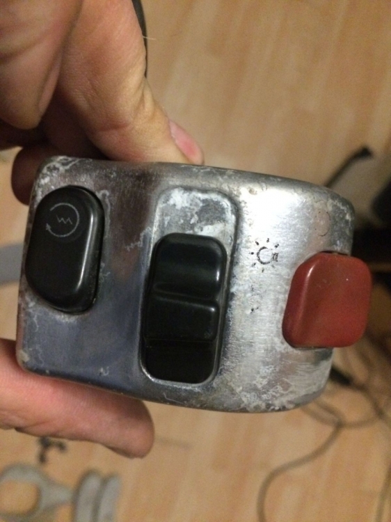

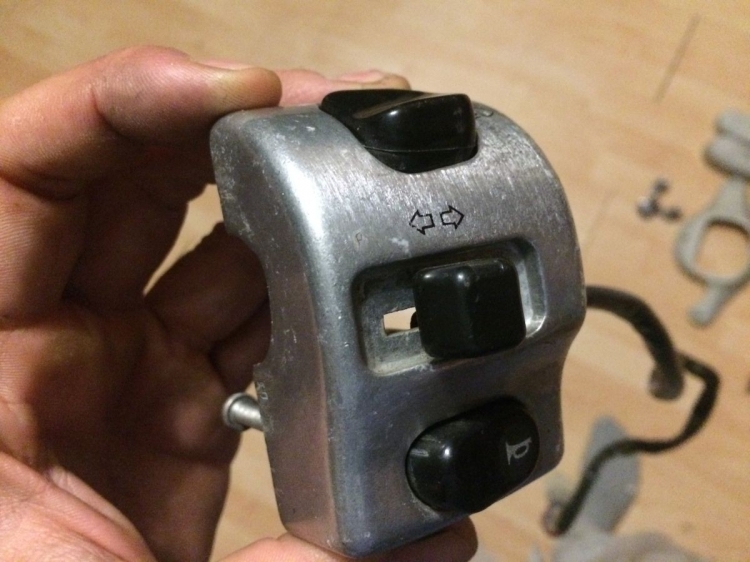

weiter gehts, eine Baustelle die ich lange vor mir her geschoben habe waren die Schaltereinheiten. Eigentlich sind die echt schön in Aluminium,aber waren völlig korrodiert und das auch an fiesen Stellen wo man schlecht hinkommt.Teilweise unter den Schaltern selber, in den Rundungen usw.
moji72.jpgImage Enlargermoji73.jpgImage Enlargermoji74.jpgImage Enlarger

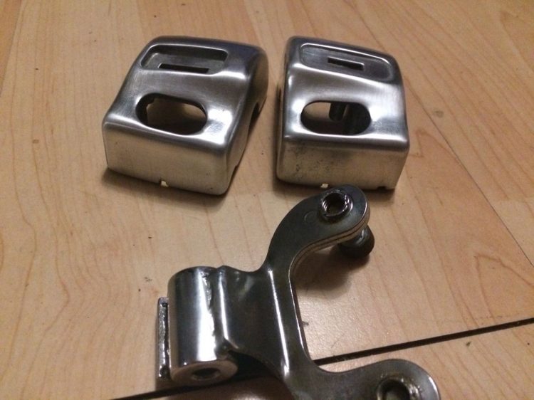

Also habe ich sie komplett demontiert und konnte mich heute aufraffen sie so blank wie nur möglich zu schleifen. Wirklich eine schweine Arbeit aber das Ergebnis entschädigt. Man ist fast versucht sie in diesem Alu Look zu lassen, jedoch würden sie dann wohl das Gesamtbild stören und naja ich hab da noch was vor was ich jetzt aber noch nicht verrate weil ich nicht weiß ob oder wie gut es klappt.
Auf jeden Fall ist jetzt kein Kratzer mehr drin und die Korrosion beseitigt, wenn die erst mal grundiert und nochmal nass geschliffen sind sollten die schön glatt werden... Bisher sind es bei diesem Projekt eher die Kleinigkeiten die aufhalten weils halt doch arbeitsintensive Details sind.
moji75.jpgImage Enlargermoji76.jpgImage Enlargermoji77.jpgImage Enlarger

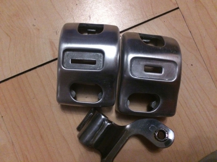

Zusätzlich habe ich gestern die restlichen Schalter einheiten (Rückseite, Halterungen) geschliffen und von Korrosion befreit.

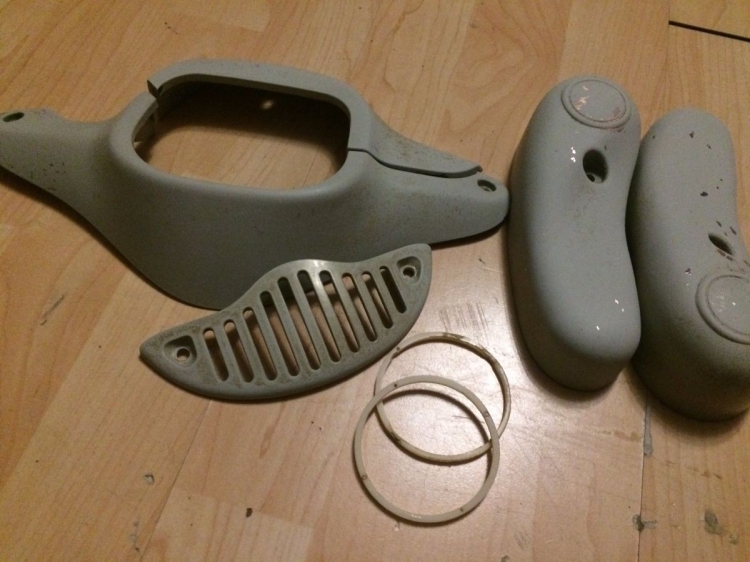

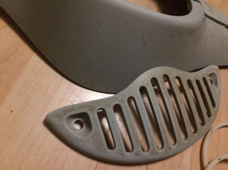

Was noch ein Problem darstellt... meine Lenkerverkleidungen sind desaströs, sprich alle Halterungen sind gebrochen, die kann ich grad direkt in den Müll werfen, neue kosten über 200€ und die Teile machen leider den Look des gesamten Lenkers aus, sind also nicht umgänglich.
Zum Glück habe ich bei meinem Kauf welche für 10€ bekommen, alle Halterungen in Top Zustand, nur ein Nachteil, die wurden gerollert und mit schicken Aufklebern verschönert 🙂 Mein Entchrohmungsverfahren funktioniert hier nicht, ich uss erst den Lack runter bekommen, schleeifen ist ir zu aufwändig, Aceton zerstört die ABS Bauteile, auf Ethanol oder andere leichte Reiniger reagiert der Lack nicht.
Jetzt teste ich die Tage noch Dowanol um den Lack schonend runter zu bekommen und muss die dann noch entchromen etc.
Dann aber sind die Teile lackierfertig, angeschliffen habe ich alles schon, möchte mit grundieren aber erst anfangen wenn alles lackierfertig ist, sonst verschwende ich vielleicht noch 2K Grundierung... da bin ich zu geizig für!
