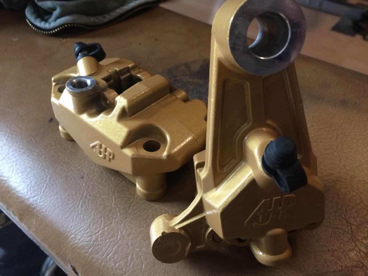

Bremssattel noch passend lackiert...

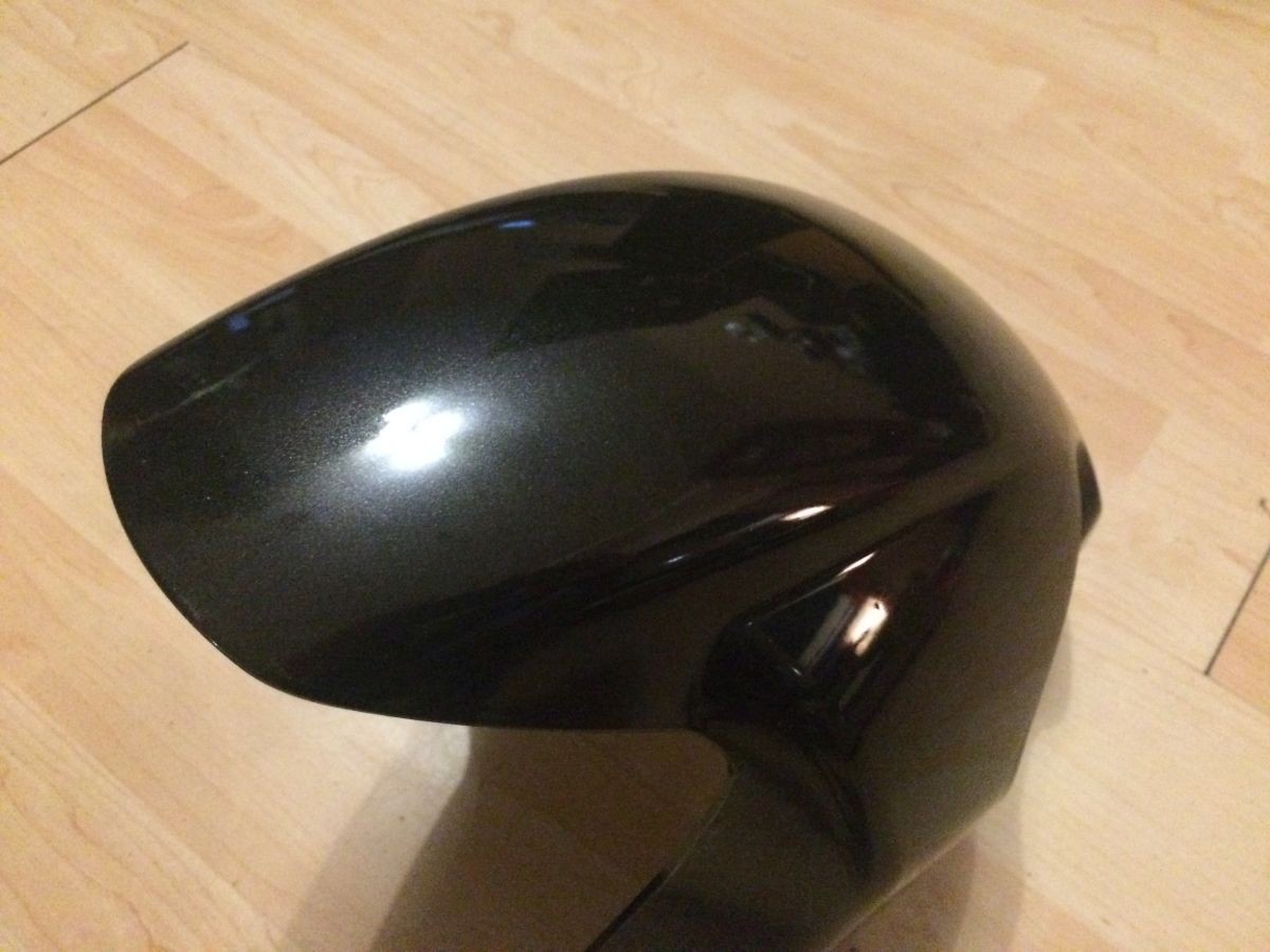

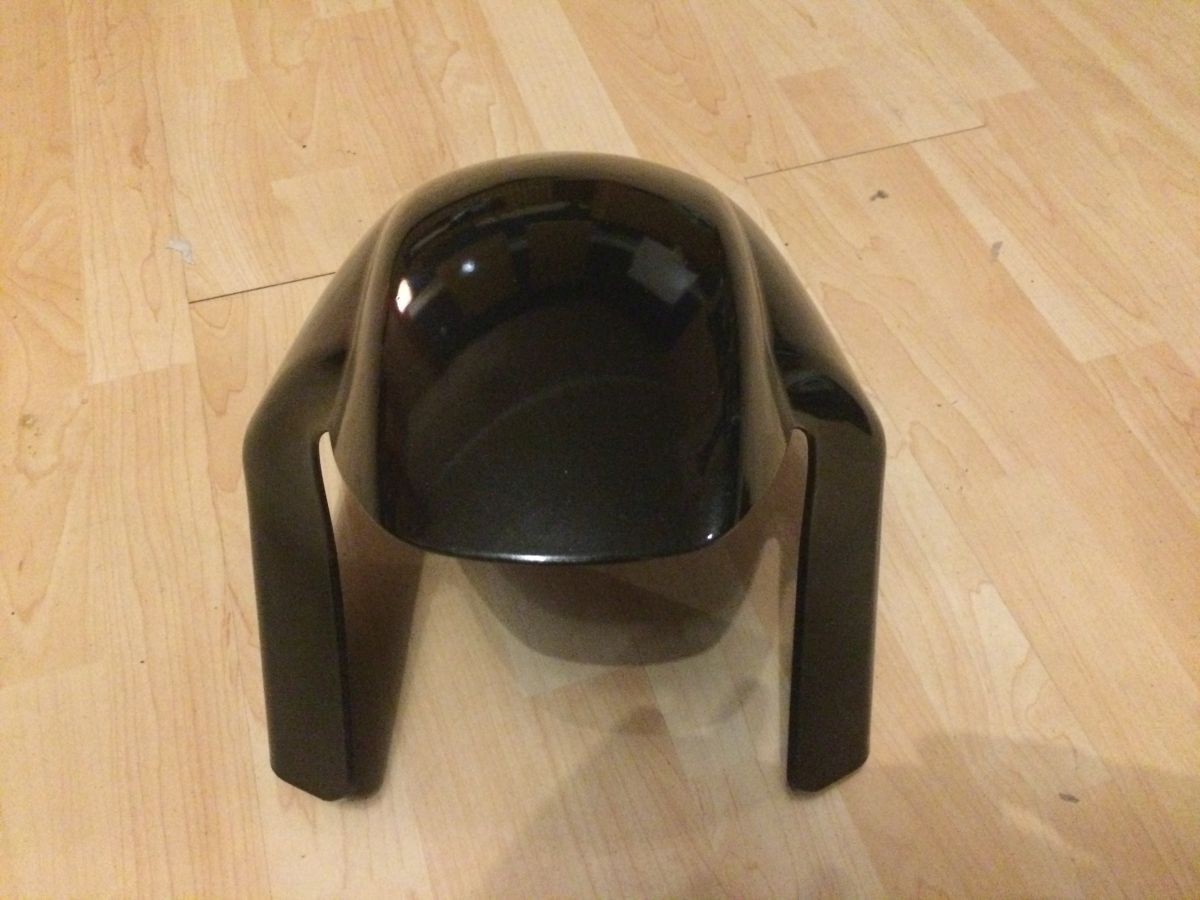

Erster Versuch die Verkleidung zu lackieren hat gestern auch statt gefunden, bis auf 2 üble Läufer, die wohl meiner Ungeduld oder Unfähigkeit geschuldet sind, weil an 2-3 stellen sich kein deckender Klarlackfilm bilden wollte bin ich wohl 1 mal zu oft drüber ist das wirklich gut geworden.
Ich werde, wenn der Lack 1 Woche wirklich ausgetrocknet ist die Läufer weg schleifen und dann alles aufpolieren, aber dafür das ich aus der Dose lackiert habe schon sehr viel versprechend finde ich...(Lack schwarz metallic + Klarlack)

Es wird, und Klarlack ist nunmal wirklich ein fieses Zeug. Schaut aber echt gut aus.

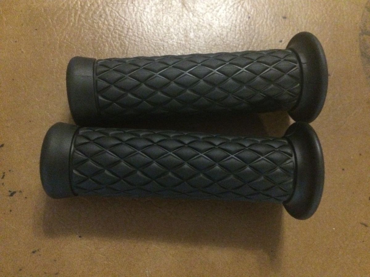

Heute kam mein erstes "Tuning Teil" 🙂
Spaß beiseite, mir ist heute bewusst geworden, das dies wohl der erste Roller wird, der tatsächlich unter meiner Fuchtel nahezu original bleibt, ausser Lackierung, 2-3 Kleinigkeiten und eventuell breiterem Hinterreifen werde ich ihn belassen wie er ist und trotzdem soll er ein Unikat werden...
Geplant sind, die folgenden Lenkergriffe, die gefallen mir einfach verdammt gut und nach den ganzen CNC gefrästen Dingern will ich diesmal einfach weiche Griffgummis haben, dazu werde ich wohl noch Lenkerblinker verbauen die müssen einfach sein... und ich plane einen Arbeitsscheinwerfer zu verbauen am Cockpit, das ich bei Strecken abseits als Kurvenhelfer nutzen kann.
