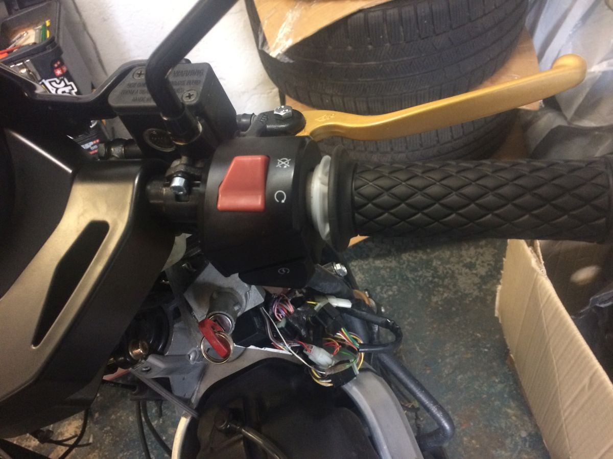

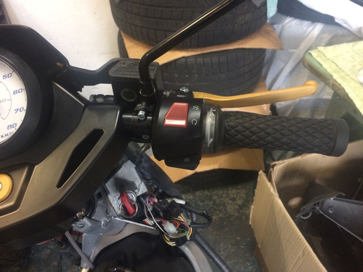

Schicke Gummis, was sind das für Griffe?
122
10. April 2019 - 23:16
Die nennen sich Diamond Style Griffe wegen dem Muster, darauf gekommen bin ich weil die Amis die oft auf ihre Honda Ruckus Umbauten machen, hab die sehr günstig bei ebay gekauft.
Am Wochenende kann ich sagen ob sie auch wirklich passen und bei Bedarf verlinken...

Die Lenkergriffe passen nicht, hab die leider für den falschen Lenker bestellt (1 Zoll) hoffe die gibt es passend.

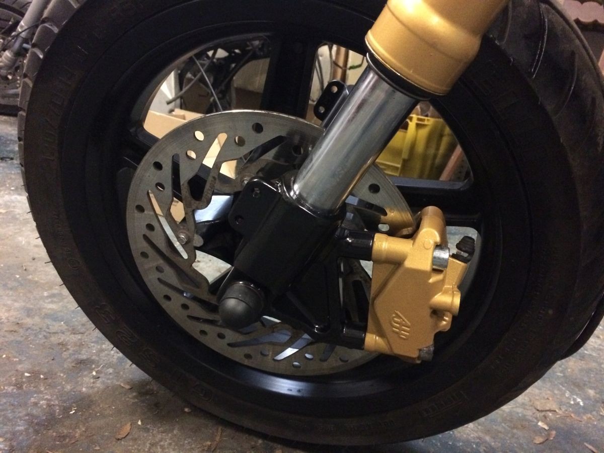

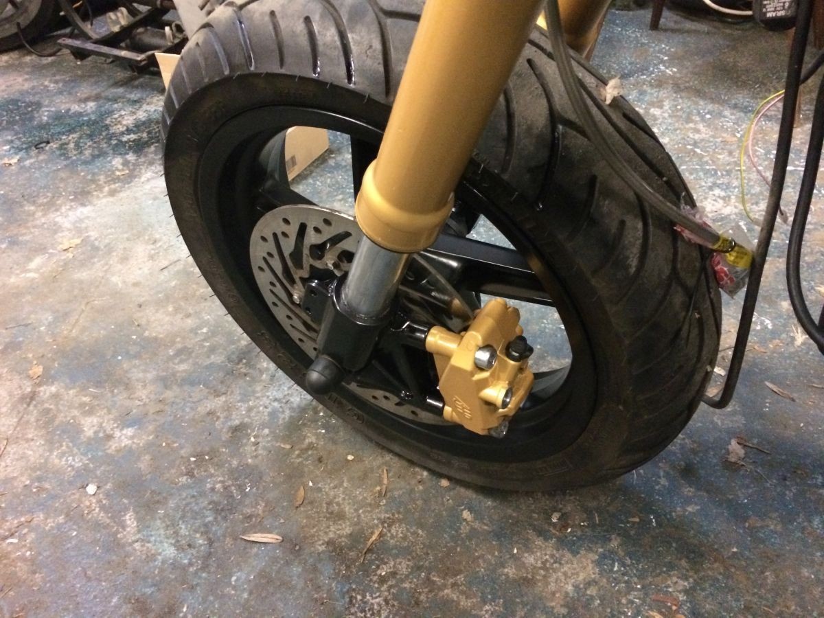

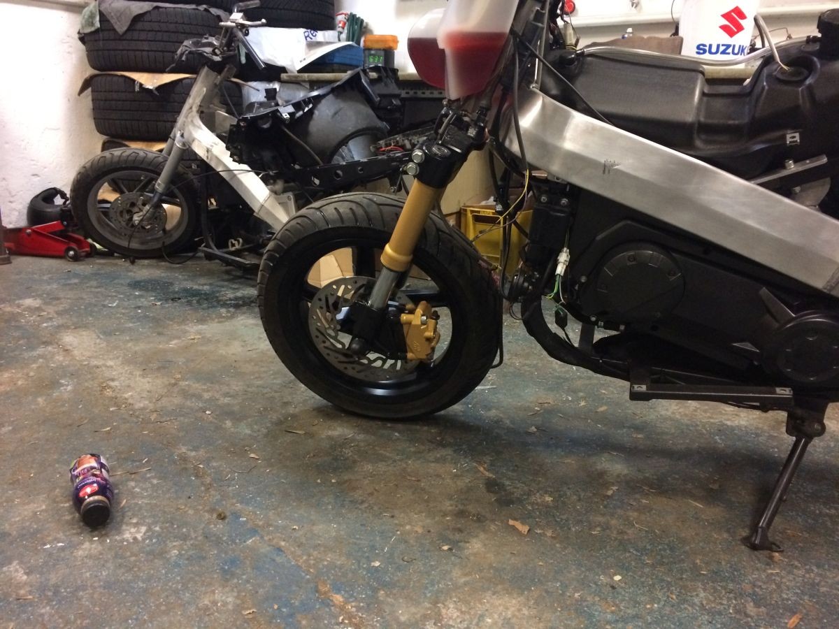

Bremsen sehen super aus am Fahrzeug, die Arbeit hat sich gelohnt... bald mehr

Bremse und Gabel schaun aber wirklich super aus. geilDas Ganze schreit aber geradezu nach einer Wavedisc.

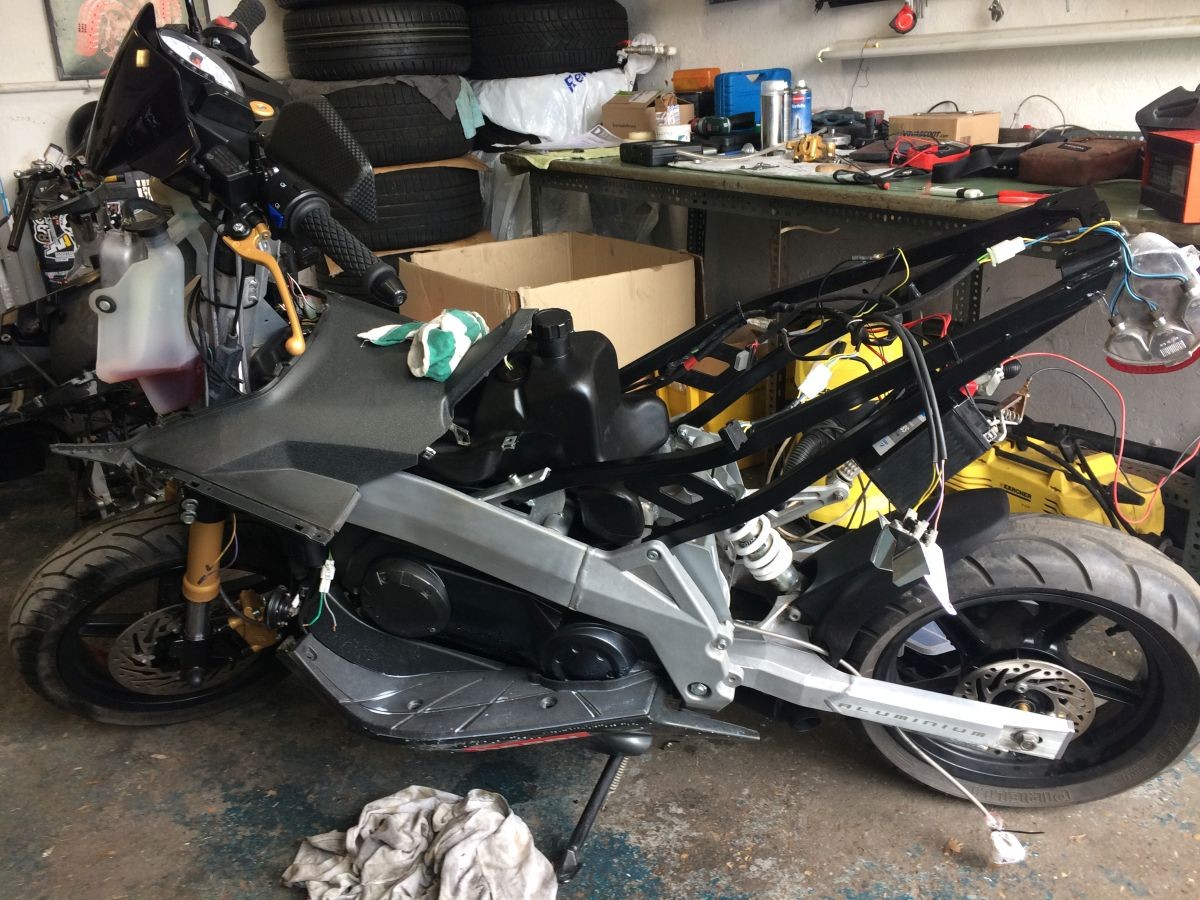

Heute oder besser gesagt dieses Wochenende steht bei mir nicht ganz so viel an, die wichtigen Teile zum weiter machen sind oder werden erst bestellt und wohl erst Mittwoch/Donnerstag nächste Woche eintrudeln, hoffentlich vor den Feiertagen...

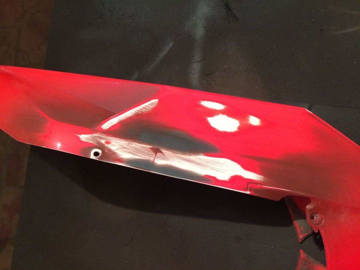

Also bleibt mir gerade nur das Heck fürs lackieren vor zu bereiten. Für das lackieren selber ist es mir aber deutlich zu kühl, da warte ich bis wir wieder etwa 20 Grad haben. Aber das Heck hatte leider einen Bruch, schlecht geklebt vom Vorbesitzer (3 Teile), teilweise mit 1mm Höhenunterschied eingeklebt, das musste ich erst mal einigermaßen auf eine Höhe glatt schelifen, dann Kunststoffspachtel drauf, schleifen, grundieren, schleifen... bin fast fertig, ich denke man wird später von dem Schaden kaum noch was sehen.

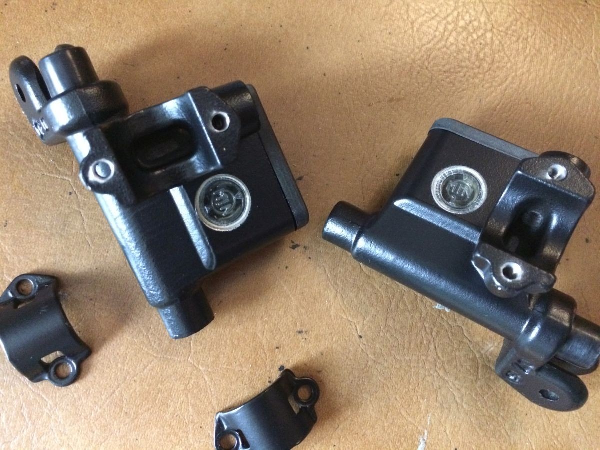

Das nächste, was mich sehr gestört hat, waren die silbernen Armaturen, passen nicht zum schwarzen Restlook.Also schön angeschliffen, entfettet, schwarz matt lackiert und matten Klarlack drauf, vorher hatte ich penibel die Dichtflächen mit Kreppband abgeklebt und auch das Sichtfenster der Bremspumpe ausgespart. Mit dem Ergebnis bin ich sehr zufrieden, die Kleinteile konnte ich mit laufendem Heizlüfter im Keller reparieren.
Dann haben die Bremsgriffe noch ihren glänzenden Klarlack bekommen , das war es.
Werde am Wochenende die Bremsen noch verbauen und entlüften und hoffen das es nach dem demontieren keine böse weitere AJP Überraschung gibt 🙂
Mehr dann nächste Woche, da wird es eher "ernst" 🙂

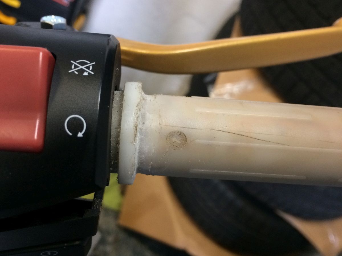

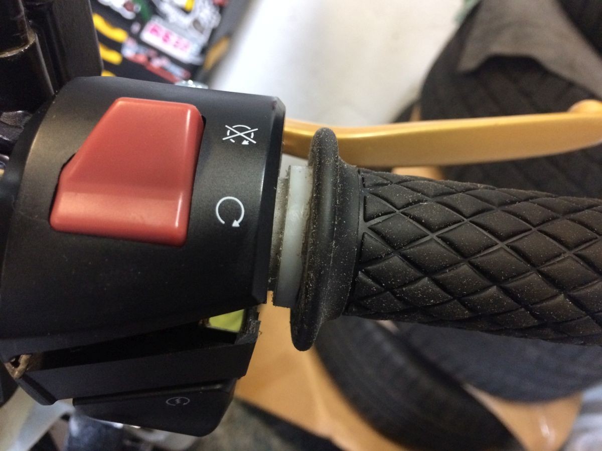

Das nächste was mir noch etwas Kopfweh bereitet ist der Gasgriff, ich kannte die bisher nur glatt, sprich man schiebt einfach das Griffgumi drüber und fertig, meiner hat eine fiese Aussparung wo das original Gummi drüber befestigt wird, das wird so in keinem Fall passen, ich hoffe es gibt im Zubehör einen glatten Gasgriff zu kaufen...
siehe Bild...
Falls jemand sowas rumliegen hat??
derbe79.jpgImage Enlargerderbe80.jpgImage Enlarger
129
13. April 2019 - 17:48
Der Gasgriff ist vmtl. ein spezifisches Teil, zumindest die Schaltereinheit. Ist da irgend ein Hersteller erkennbar? Wenn ja, vllt passt der Wickel von einem anderen Teil der gleichen Firma.
Alternativ den Buckel abschneiden, sollte doch eigentlich recht problemlos gehen.

wird das einfachste sein, hab ich mir vorhin auch überlegt... ich schaue ob es von der Länge passt und begradige das dann einfach mit dem Dremel, bevor ich da jetzt schon wieder irgendwas kaufe bastel ich mir da was...sollte noch etwas weißes durch schauen lackiere ich es schwarz und fertig

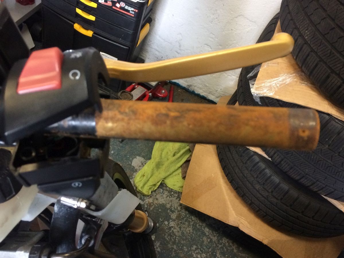

Zum Gasgriff, den habe ich kurzer Hand ausgebaut und den Steg mit dem Dremel entfernt, das ging ziemlich gut, leider ist der Griff so gemacht das zwischen Gumi und Armatur eben dieser steg sitzt, also das Gummi geht nicht bis zur Armatur, aber das stellt für mich kein Problem dar, den übrig gebliebenen Kunststoffsteg werde ich schwarz lackieren und dann eben links wie rechts diese 2-3 mm zwischen Gummi und Schalter lassen, dann wird es gut aussehen und gut ist.
derbe82.jpgImage Enlargerderbe83.jpgImage Enlarger
Viel ärgerlicher ist, das es unter der Hülle ziemlich gerostet hat, werde ich entfernen, Rostwandler drauf machen und wenn ich alles montiere den Griffbereich schön einfetten.
