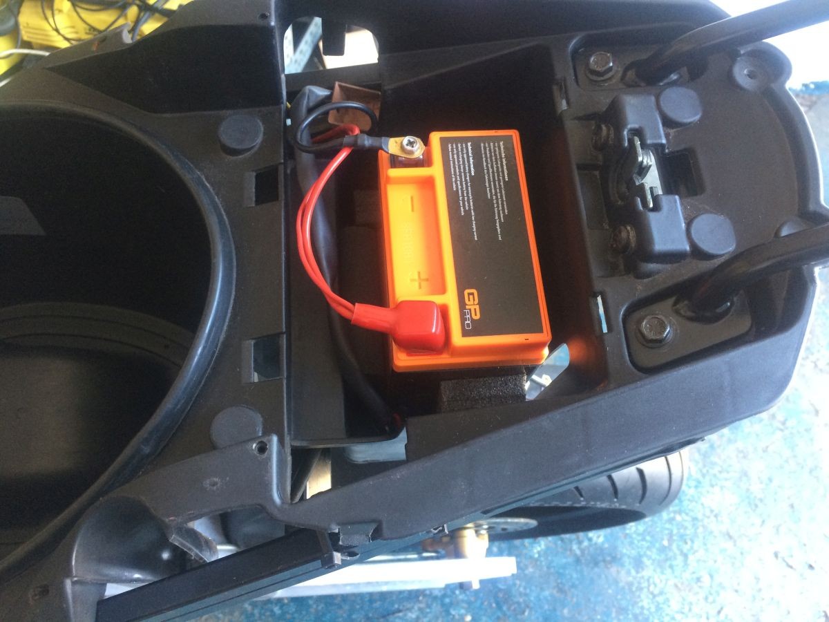

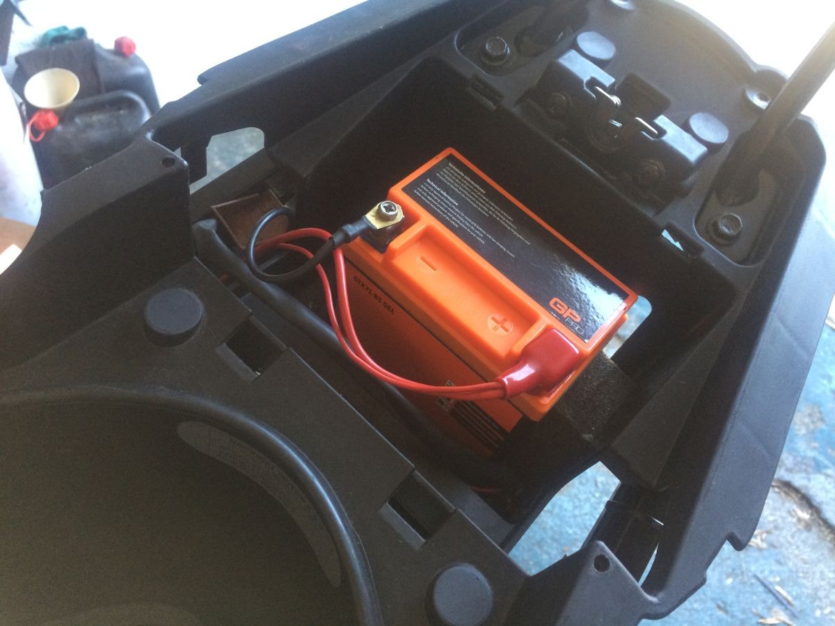

Gestern habe ich den Kabelbaum am Rahmen neu verlegt, der muss sehr sehr genau verlegt und verschnürt werden, weil sonst die Kabel für die Batterie zu kurz sind u.s.w.
Die Batterie habe ich noch mit Schaumstoff eingebaut, so das sie bombenfest aber weich gedämpft sitzt. Das passt perfekt, bin sehr zufrieden!Zusätzlich habe ich die Dichtung am Helmfach wieder in die Nut gedroschen, da war tatsächlich ein Hammer notwendig, anders ging die nicht rein aber sitzt auch alles wieder wie es soll.

Was genau für eine Batterie ist das? Gute Erfahrungen sind da hilfreich, der Centro braucht eine neue 😉

Eine GP pro Gelbatterie.
Bei Amazon in verschiedensten Ausführungen sehr günstig zu finden, aber entscheidend wird ja sein wie lange sie hält.Dazu kann ich dato noch nichts sagen. Habe mir zig Bewertungen durch gelesen, hoffe die waren echt. Angeblich in Deutschland entwickelt und in Asien produziert, sollen sehr sehr gut sein...
Was mich überzeugt hat war der orangene Kunststoffdeckel, nicht wegen der Optik, sondern weil es zeigt das es wirklich eine eigene Batterie ist und nicht einfach umgelabeltes Standard Zeug was dann alle unter verschiedenen Namen vertreiben.
Gestern hatte die Batterie 12,83 Volt, werde später mal schauen wie viel sie noch hat und das beobachten in Zukunft

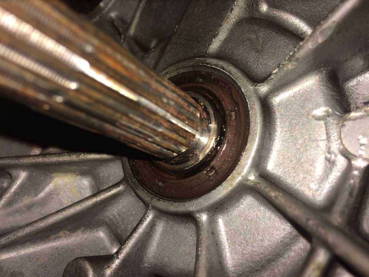

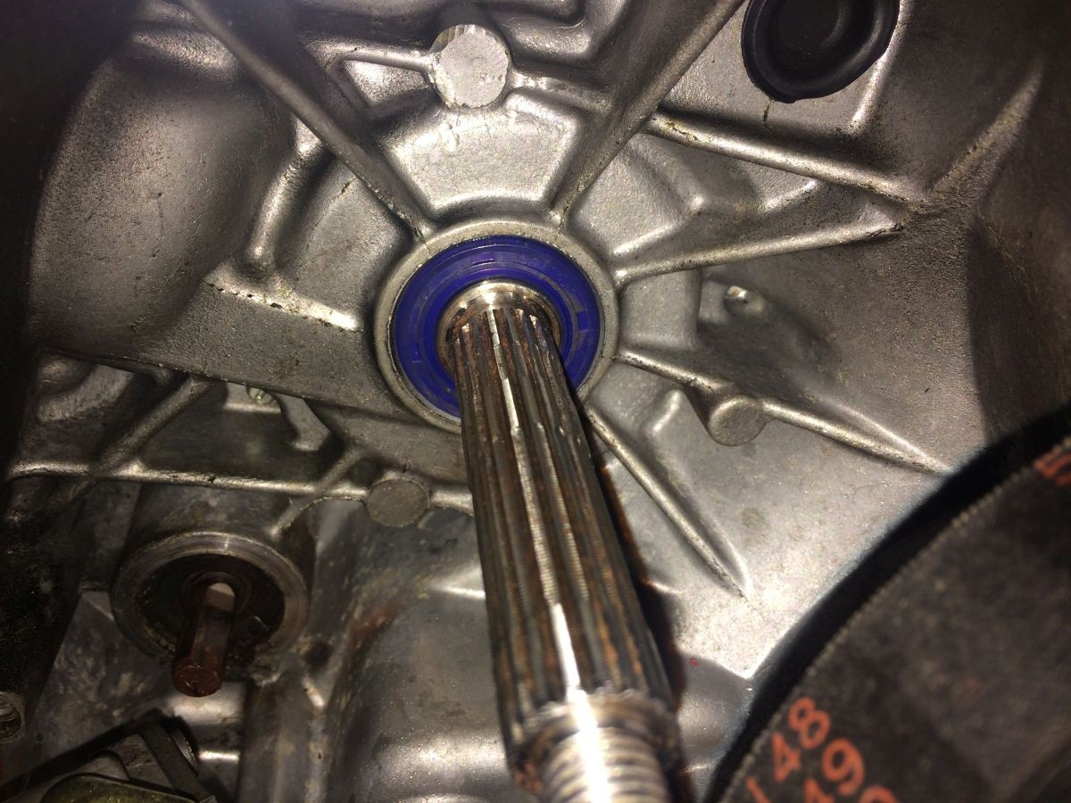

was ein Tag heute bin erst gegen 16 Uhr in die Werkstatt, im Gepäck 2 schöne Viton Simmeringe von Polini.
Geplant war bis etwa 17, 18 Uhr die Simmeringe zu tauschen, noch etwas Kleinkram und wieder nach Hause... wenn man Gott lachen hören möchte, erzähle ihm einfach von deinen Plänen...
Also erstmal alles auf der Polradseite abgebaut,den Simmering hatte ich mir schon angeschaut, den hätte man eigentlich nicht tauschen müssen, aber wenn dann macht man direkt beide. Austausch ging in etwa 5-10 minuten, vorher noch die Tiefe ausgemessen,wie weit Simmering rein muss (12mm)
Dann kam die erste Qual, die Abdeckung inkl.Luftfilter muss man über das Polrad stecken und verschrauben und das dauerte wirklich eine geschlagene Stunde bis ich das drauf hatte, ich hab noch keinen Trick gefunden wie das einfach geht es ist echt eine Qual bis das Ding so sitzt das man es verschrauben kann. Bevor ich die Abdeckung verbaut habe, hatte ich noch die Mutter auf das Ritzel gebaut, schön mit loctide und die Kette montiert.
Dann auf der Varioseite alles demontiert und ja, der Simmering schwitzt etwas, aber meiner Meinung nach war das noch im grünen Bereich, trotzdem gut das ich das gemacht habe, wäre früher oder später fällig gewesen.

28. April 2019 - 09:19
eher früher da bereits völlig undicht
Wenn es so an der Welle sabbert, dann ist die Dichtlippe völlig hinüber. Das ist bei den komischen braunen WeDi, die Piaggio zu diese Zeit verwendet hat, aber wirklich fast normal. Die Dinger sind der allerletzte Rotz.
klingt er irgendwie wie ein gedrosselter 25er, eventuell muss ich die Hauptdüse ja noch etwas vergrößern dadurch das ich die Auspuffdrossel raus habe...
Möglich, evtl. auch eine etwas größere Neben-/Chokedüse. Wenn der Auspuff stark saugt könnte das möglicherweise das Startproblem erklären.
Was du durch Ansaugen am Schlauch erreichst ist letztlich nichts weiter, als dass du den Vergaser etwas überflutest und damit eine stärkere Chokewirkung simulierst.
