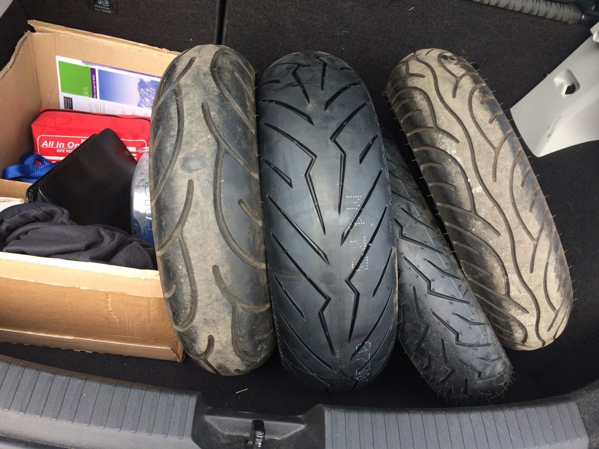

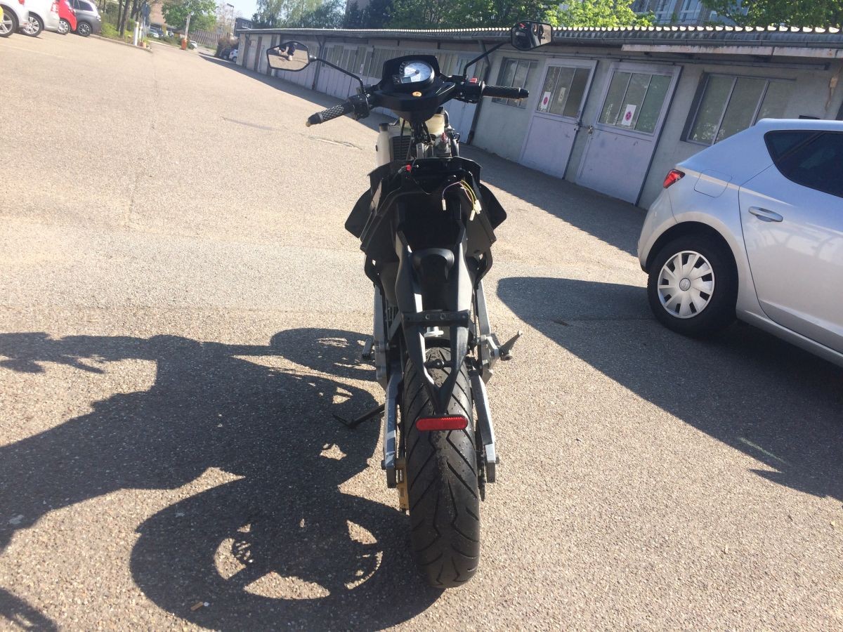

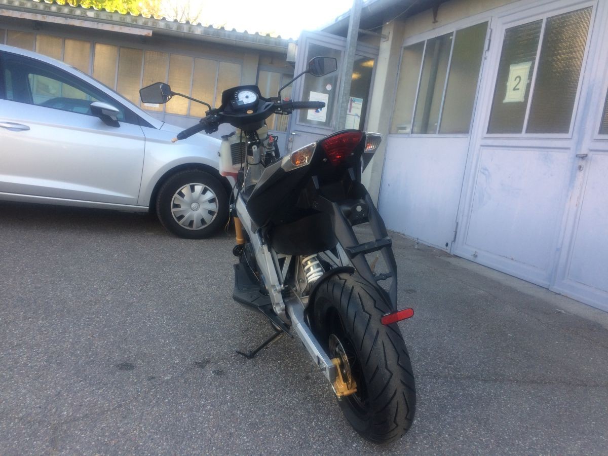

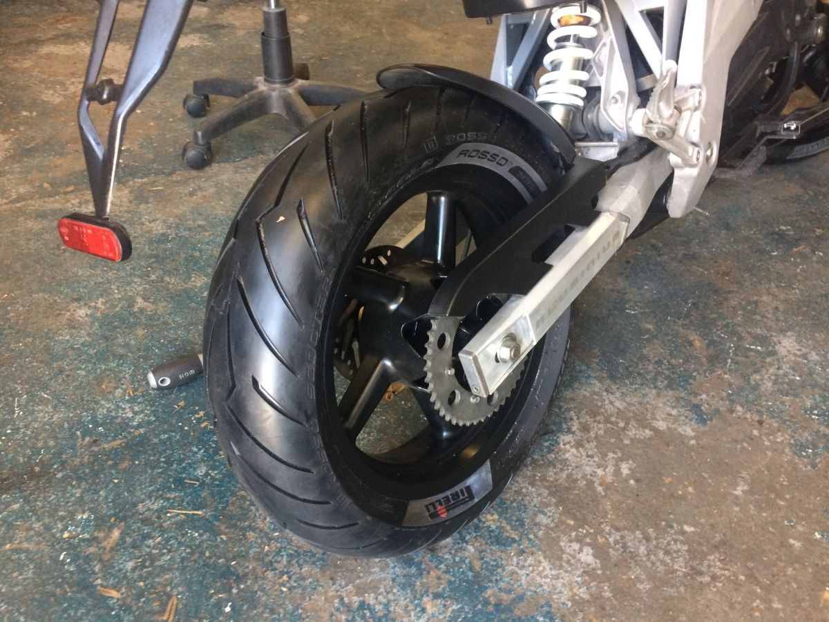

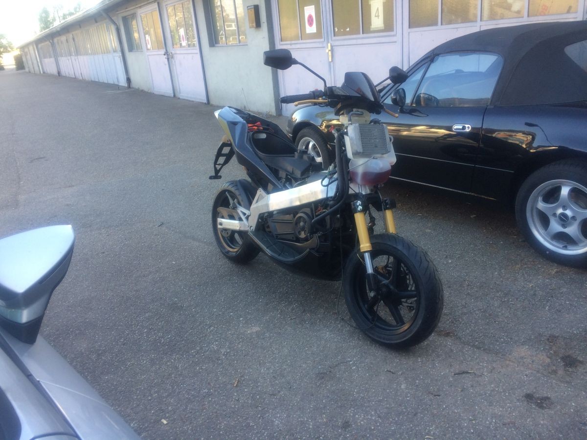

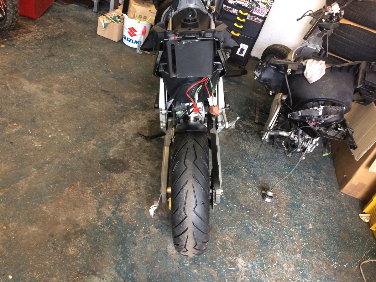

Ich will es gar nicht schön reden, heute war nicht mein Tag.
Die Reifen kamen pünktlich, DPD super schnell. Direkt ausgepackt und es sah schon viel versprechend aus, direkt den Reifen hinten gemessen, leider nur 156mm statt 160, naja ok, zu verkraften, der vordere leider auch etwas schmal, aber auch hier, zu verkraften.
Zum Reifen Heiner gefahren, aufziehen lassen, auf Laufrichtung hingewiesen. Reifen 1 Std später abgeholt in die Werkstatt,montieren, beim GP1 eine qual, kein Hauptständer, man muss hinten und vorne anheben am Rahmen, damit man die Steckachsen durch bekommt, Auspuff muss abgebaut werden damit man unter dem Rahmen Wagenheber ansetzen kann.
Wie auch immer, alles montiert, bin sehr enttäuscht, scheinbar gibt die Felge vor, wie breit der Reifen kommt, hat exakt 140 mm nach dem aufziehen, Reifendruck stimmt, also 2 cm weniger als er haben sollte, hätte ich einen Pirelli Evo in 140 genommen wäre der wahrscheinlich breiter gewesen, ich hätte im Strahlkotzen können, der reifen hat fast das doppelte wie ein normaler 140er gekostet, klar er sieht voluminöser aus, der roller steht jetzt auch 2 cm höher,aber das war nicht das Ziel, sprich Ziel total verfehlt, Lehrgeld bezahlt.
Bin noch am überlegen ob ich den Reifen abziehe und zurück schicke, aber wahrscheinlich sieht der Händler das dann und weigert sich den zurück zu nehmen, ist ja auch nicht seine Schuld.
Allgemein sind die Pirelli Rosso eine Frechheit, der hat vielleicht 4-5 mm Profiltiefe, selbst der alte Pirelli von 2005 der 4000km runter hatte, hat noch locker 8mm Profilstärke. Die Rosso taugen vielleicht für 2 Saisons und das bei dem Preis... bin da echt bedient.
Zu allem Elend ist mir, natürlich als ich fertig war aufgefallen das der Reifen Heini den vorderen reifen falsch rum montiert hat.Also alles wieder abbauen, wieder hinfahren, der Reifen wurde kommentarlos ummontiert, kein Wort der Entschuldigung, mir war aber auch nicht mehr nach Konversation um ehrlich zu sein, wieder zurück und montiert...
Wie gesagt, echt nicht mein Tag heute...

Reifen falschrum beim Roller ist doch eh fast Standart. Der Reifenladen zu dem ich nicht mehr gehe hat sich ja sogar schon geweigert den Reifen zu drehen. Kommentar: "Is bei nem Roller doch scheißegal." sauer
Wenn Pirellireifen überhaupt auf die Felge passen ist es doch schon mal gut, von dem Laden habe ich schon ganz andere Sachen gesehen als zu schmale Reifen (überhaupt nutzt Pirelli die Toleranzen schamlos aus). Hinten füllts die Schwinge aber doch recht ordentlich. Hinten fette Walze, vorne so schmal wie möglich, so wäre es doch eigentlich eh klassisch richtig.
144
17. April 2019 - 17:08
Ja, von dem her passt es auch, hatte einfach andere Erwartungen, ich meine ich ziehe ja keinen 160er auf, damit ich nen 140er habe,ob es dann 155 oder 163 sind wäre mir schnurz, aber das liegt bestimmt an der Felge.
Schon ärgerlich, hatte dem Reifen Heiner extra gesagt, Achtung Laufrichtung,links Bremsscheibe, normalerweise macht der kaum Fehler und ist ein ganz netter, aber heute hats echt rein gepasst.
Werde das wohl später mal testen ob der Roller jetzt zu hoch ist mit Sitzbank drauf, wenn es passt lasse ich es wie es ist, fahre die 2 Saisons und mach dann was anderes drauf.Ausgefüllt wird es jetzt hinten deutlich brachialer, das sieht schon ganz gut aus!Vielleicht gewöhne ich mich auch die Tage dran wenn die erste Enttäuschung verflogen ist, ist ja oft so.
Heute Abend muss ich doch nochmal 1-2 Schläuche ersetzen, hatte etwas Restschlauch von nem Kumpel bekommen, aber der Schlauch hat sich sofort ausgehärtet und suppt jetzt schön Benzin seitlich raus...völlig untauglich das Zeug.

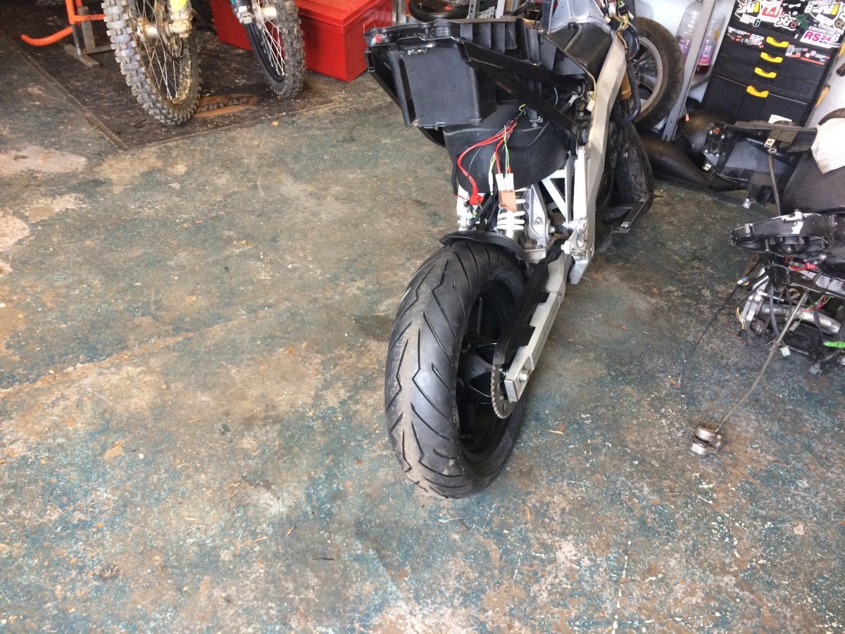

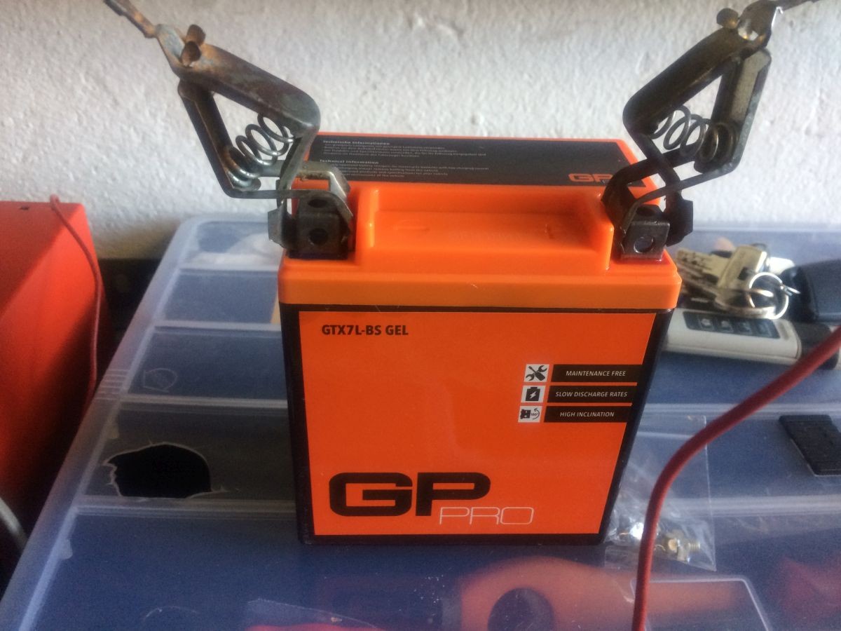

Heute nur Kleinkram, neue Batterie bestellt, die alte bricht beim starten immer direkt ein und lässt sich auch nicht mehr ordentlich laden...

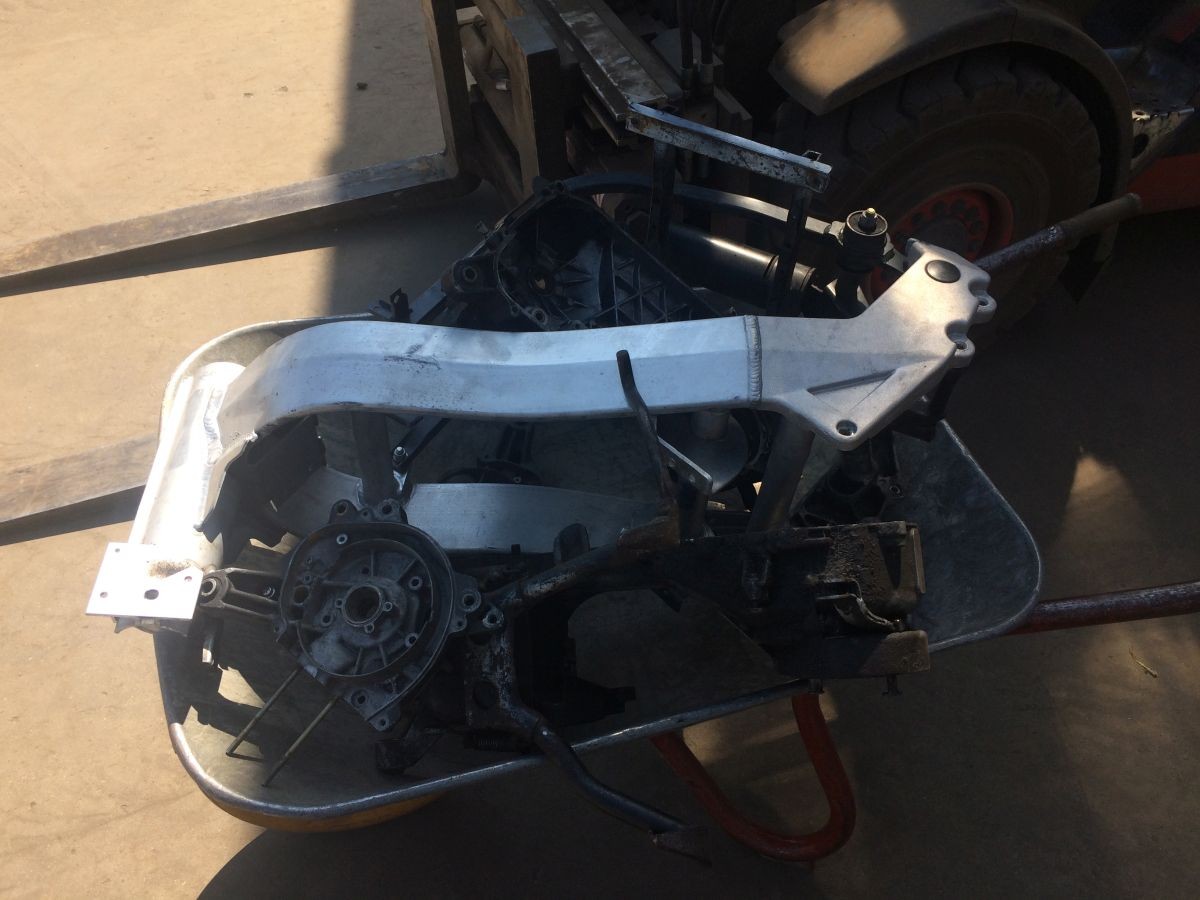

Ansonsten habe ich die andere Bastler Derbi in alle Einzelteile zerlegt und zum Schrott gefahren, traurig aber wahr, ich hatte den Rahmen bei Kleinanzeigen zum verschenken drin stehen, die Anfragen dazu haben mich teilweise zum lachen gebracht aber am Ende so bösartig aufgeregt das ich mich entschlossen habe alles zum Schrott zu fahren.

ALso heute demontiert, alles restliche was ich hatte eingesammelt und zum Schrott, einmal Aluminium und Stahl sortiert , 8,40€ kassiert, eigentlich ein Witz, das ALu hätte mehr bringen müssen, aber die stufen das als Alu Geschirr ein, egal, weg ist weg, eine Sorge weniger.
derbe91.jpgImage Enlarger

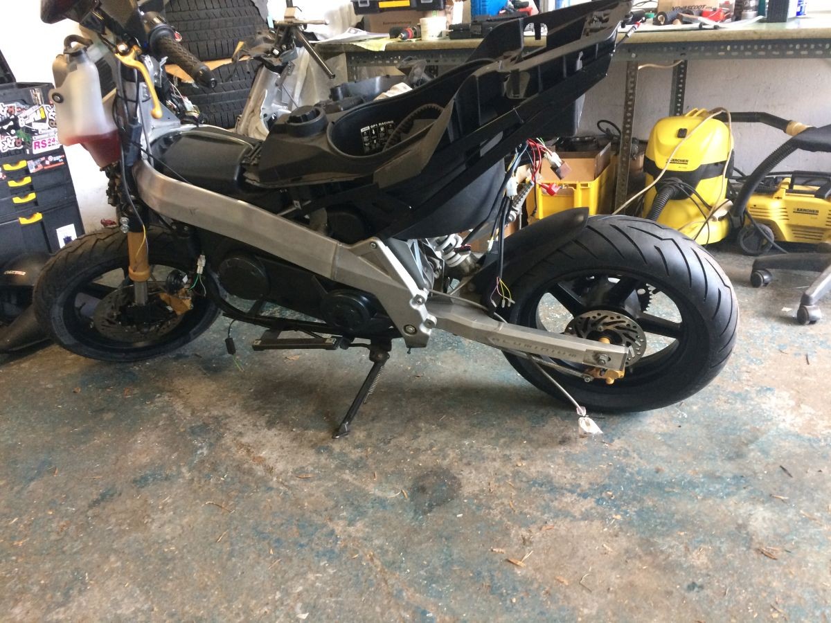

Ansonsten habe ich heute nur mal probeweise den Spritzschutz (original) montiert und mir aus verschiedenen Perspektiven angeschaut, ich werde das wohl ori belassen dieses mal.Ansonsten kann ich mich mit dem Reifen doch immer mehr anfreunden, es füllt die Schwinge doch recht ordentlich aus!
derbe92.jpgImage Enlargerderbe93.jpgImage Enlargerderbe94.jpgImage Enlargerderbe95.jpgImage Enlargerderbe96.jpgImage Enlarger
148
18. April 2019 - 17:06
die Leute erwarten also das man ihnen einen Derbi Gp1 open ohne Mängel und inkl. Papiere schenkt
Ich hatte mal einen Roller mit Motorschaden und vielen fehlenden Teilen inseriert. Da kamen gleich zwei Leute, die mit dem Ding mehrere hundert km nach Hause fahren wollten. Man erlebt wirklich einiges bei solchen Sachen. Da ist der Schrotthändler auf jeden Fall die stressfreiere Lösung.
Optik passt. Ich denke, das wird wieder schöner Originallook.

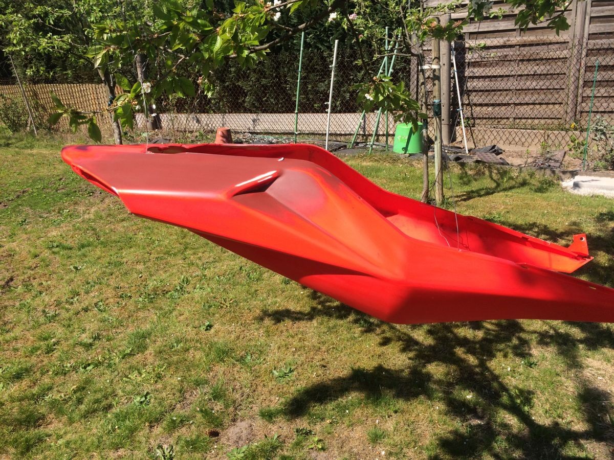

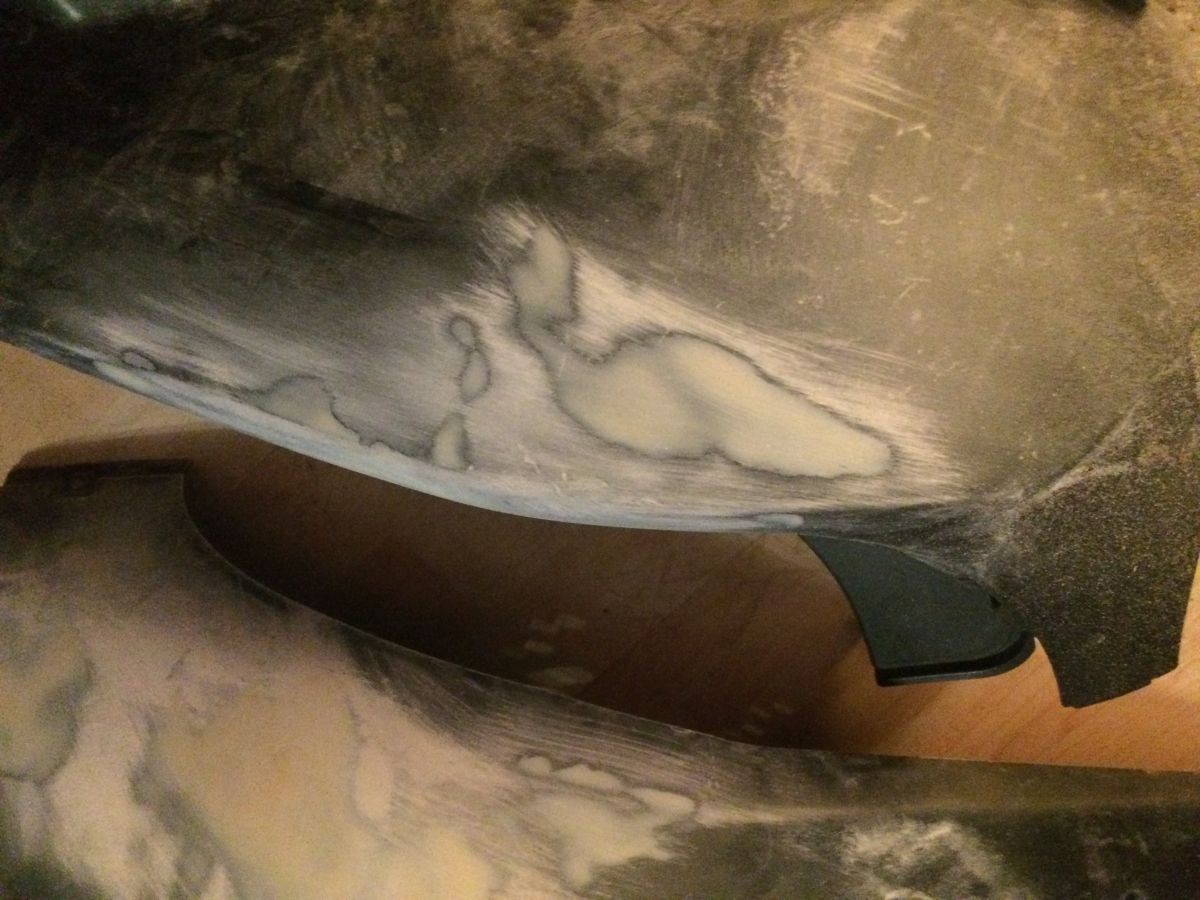

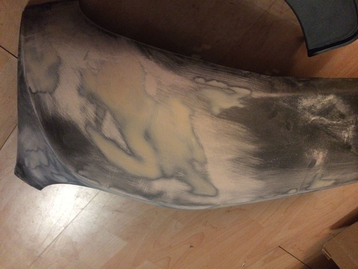

Liege gerade auf der Couch und lecke meine Wunden 🙂

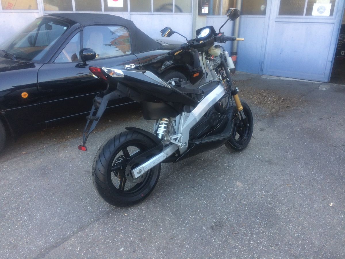

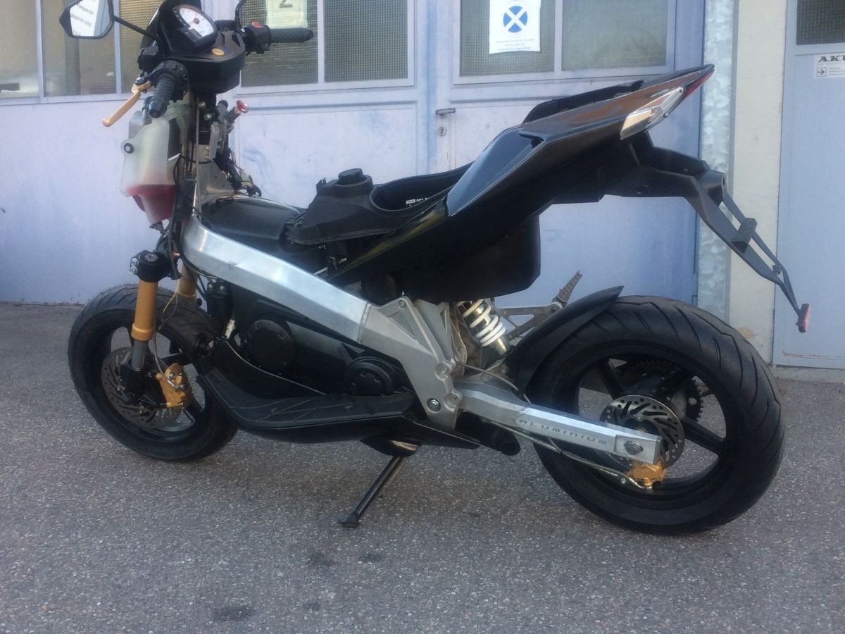

Spaß beiseite, aber schwarz metallic aus der Dose ist dann doch champions league und ich spiele derzeit in der Oberliga...Ich werde nicht drum rum kommen mir die lange gewünschte Mini Polier und Schleifmaschine zu kaufen.Den metallic Lack zu sprühen ist dabei gar nicht das Problem, eher der Klarlack und gerade bei den großen Teilen ist es extrem schwer, wenn er an manchen Stellen sofort einen schönen Film bildet und an anderen Stellen wird er einfach aufgesaugt und man muss 5-6 mal drüber gehen bis er glänzt und Film bildet, dabei muss man dann aber die angrenzenden Bereiche auch jedesmal wieder mit sprühen, der Sprühnebel mattet andere Bereiche wieder ab u.sw. u.s.w. Läufer sind teilweise kaum zu vermeiden und trägt man zuviel Klarlack auf ist der metallic Effekt an manchen Stellen dann weg.
Also das ist wirklich nichts für Anfänger, soviel sei gesagt.
Dazu kommt noch, das ich wenn ich schon lackiere natürlich schon schaue, das ich vorhandene Kratzer vorher entferne, obwohl der Roller in super Zustand war haben die Vorbesitzer es trotzdem geschafft überall Kratzer rein zu hauen und leider keine die mit etwas Schleifpad weg sind, sondern überall Kratzer die richtig tief bis ins Kunststoff gehen, an Stellen wo ich nicht mal verstehe wie man da mit irgendwas dagegen kommen kann, wahrscheinlich um mich einfach zu ärgern 🙂
Habe jetzt gerade mal das vordere Schutzblech und das Heck "fertig", am Unterboden der gleichzeitig die Seitenteile darstellt spachtel und schleife ich seit heute mittag rum und habe immer noch zig Krater und Kratzer.
Also die Nummer wird mich noch ne Weile beschäftigen, leider... aber da muss ich durch

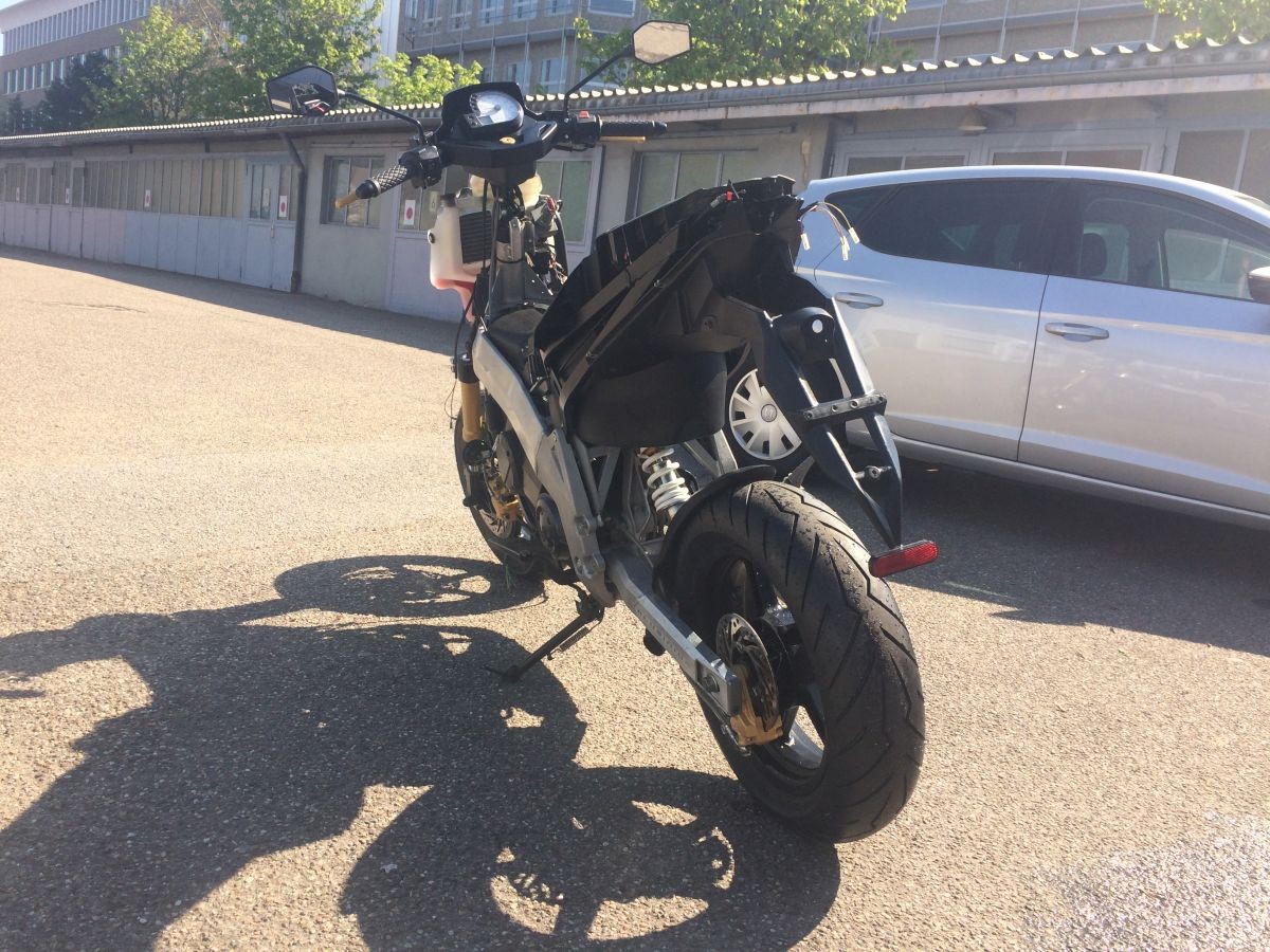

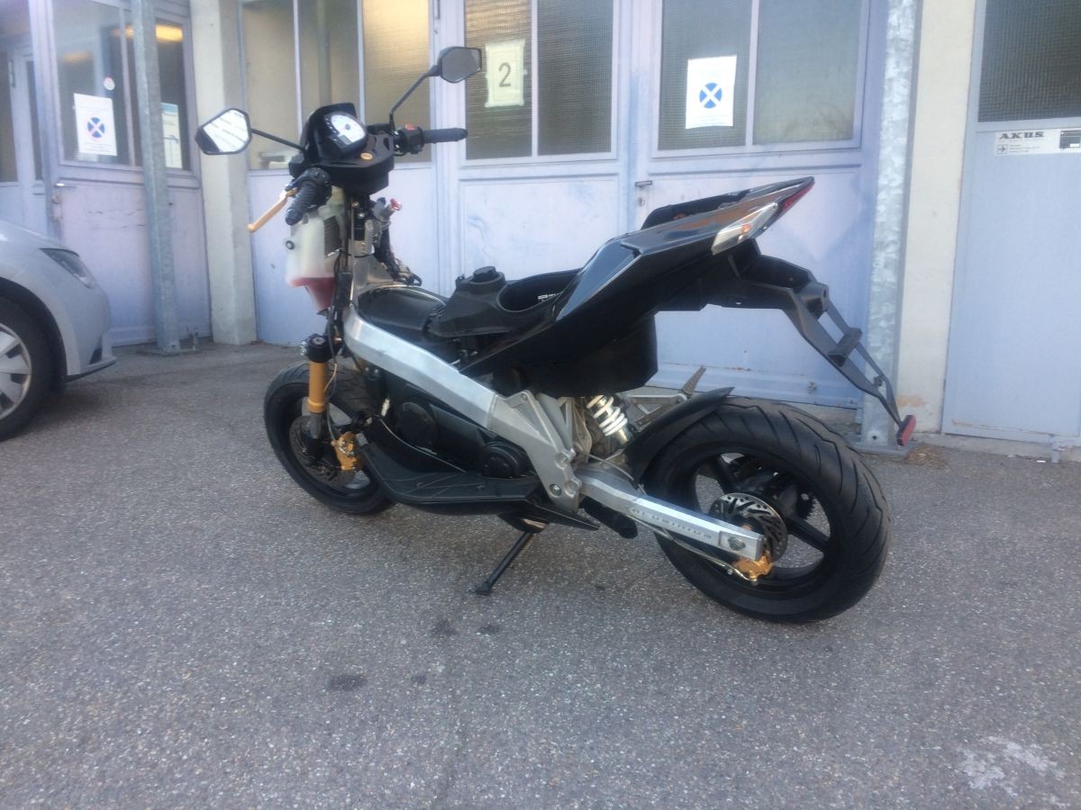

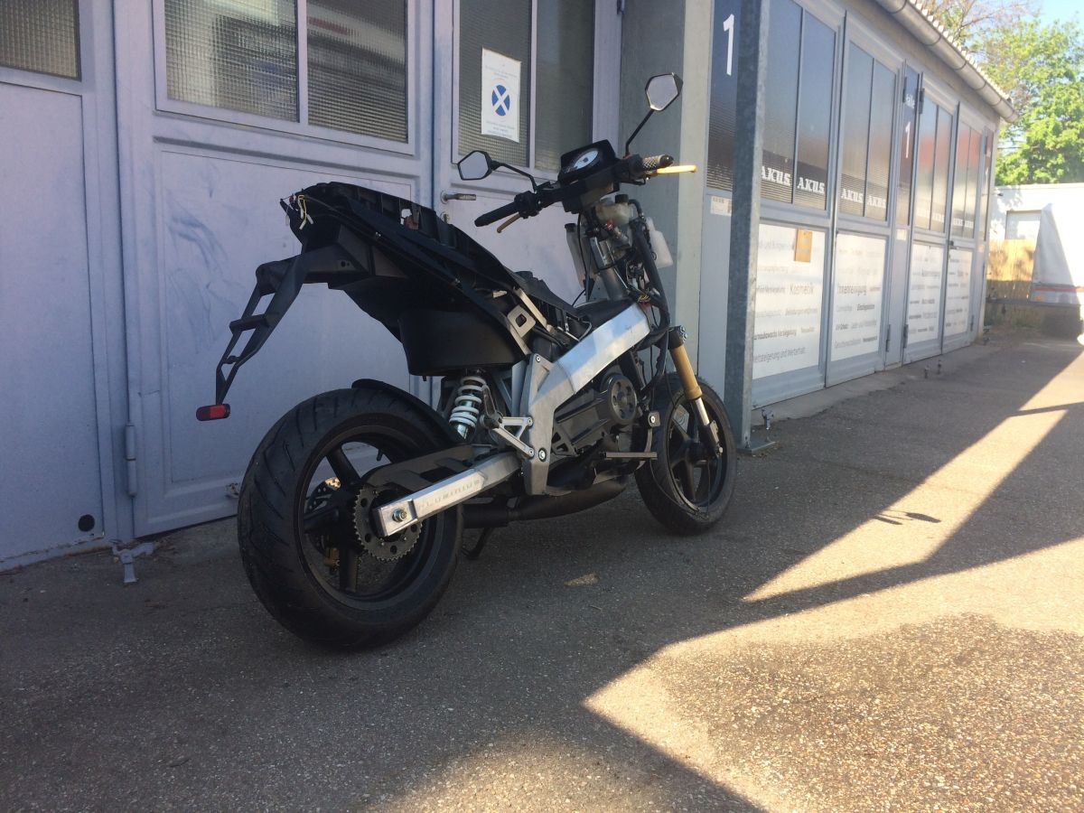

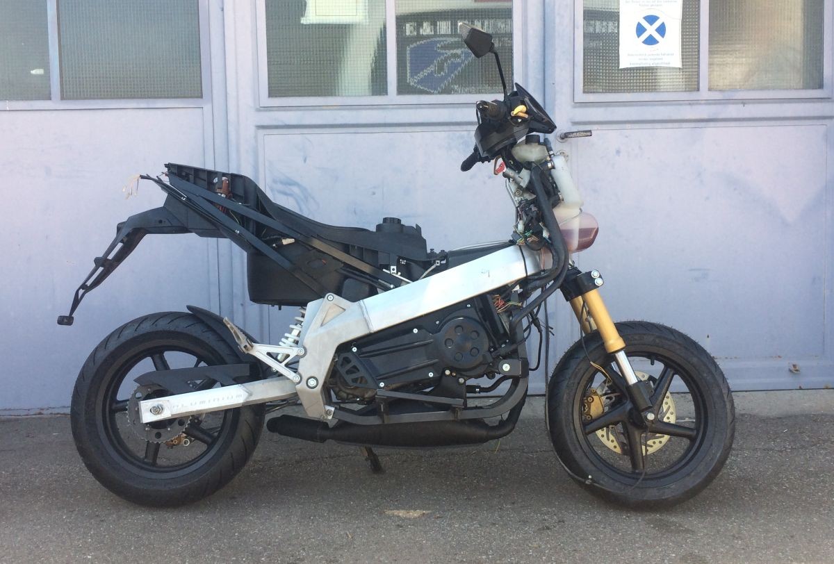

Was ein schöner Tag, um ehrlich zu sein ich kann es nicht mehr erwarten endlich zu fahren und zu touren, kleine Nebenstraßen erkunden, am Rhein entlang cruisen... ich muss endlich mal einen daily Roller für mich haben, der immer zur Verfügung steht und nicht jedes Jahr mit einem Projekt starten...
Na gut, es ist jetzt wie es ist...
Heute habe ich den vermaledeiten Unterboden nochmal geschliffen, eine Dose Grundierung gekauft, grundiert, nochmal geschliffen, die restliche Dose Grundierung versprüht, nochmal geschliffen und dann hatte ich die Schnauze voll und habe lackiert. Die STellen wo noch tiefe Kratzer sind, sind unterm Roller, irgendwann ist dann auch gut mit Eitelkeit, also lackiert und gut ist.
An den Stellen, die man sieht, sieht auch alles gut aus, mit dem Unterboden/Seitenteilen bin ich ziemlich zufrieden.
Das Heck macht mir größere Sorgen, wie mehrfach erwähnt muss ich da bei schleifen und dann den Klarlack neu aufpolieren...
Dann habe ich noch eine neue Batterie verbaut, komischerweise springt der Roller jetzt mit einer Berührung an, also hab lange nicht mehr erlebt das ein Roller so schnell anspringt, eigenartig, eigenartig, beobachten.
Sprit scheint auch zu laufen mittlerweile, leider zu gut 🙂 Habe das Problemchen das es am Vergaser sifft, habe derzeit einen 6mm Benzinschlauch, den ich einfach nicht 100% dicht bekomme, habe dann heute abend 2 Kabelbinder mit Gewalt drum gezwirbelt und hoffe das war es. Wenn jemand eine Empfehlung hat, für wirklich guten durchsichtigen Benzinschlauch wäre ich sehr dankbar.
Hatte bisher nur welchen, der zu schnell aushärtet, keine Klammern drum passen, etc. pp. Hätte aber gerne durchsichtigen weil man dann einfacher sieht was passiert, finde ich.Gerade bei Fehlersuche Gold wert.
Jetzt bleibt nur noch die Front zu lackieren, die Blinkerverkleidungen habe ich in schwarz, die poliere ich nur auf, der Rest bleibt original.
Was mir noch ein Dorn im Auge ist, sind die Klarglasblinker, ich weiß manche 16 jährige würden Geld dafür ausgeben, aber ich finde es viel schöner wenn z.B. Rückleuchte rot, Blinker orange sind, oder im Idealfall wie bei der Sportcity oder meinem Slider damals, einfach alles in rot, hier mache ich die Tage noch was, leider nicht ganz legal, aber für den Derbi gibt es nur die Klarglasleuchten...
Aber, es geht langsam in Richtung Roller, nächste Woche hoffe ich, das die Mutter für das Ritzel endlich kommt, dann kann ich die Kette drauf machen und theoretisch eine erste kurze Probefahrt unternehmen...solange die Mutter nicht da ist kann ich mich nur um Optiksachen und Kleinigkeiten kümmern...und schauen das der Motor weiterhin so gut anspringt und trocken bleibt.
Ach doch, die Ölpumpe muss ich noch entlüften, das hatte ich vergessen...
