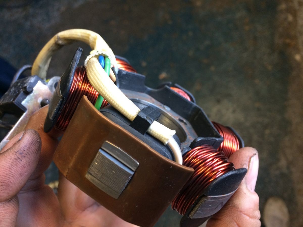

Die guten, es ist wirklich zu 90% Dreck, die teile werden später wieder spitze aussehen, hab das jetzt teilweise mal getestet, die Felgen mit Paraffin Öl etwas gereinigt, die Kunststoffinnenraumteile nur abgewischt, bin sehr begeistert, so muss eine Basis sein um sie her zu richten! Die schalter sehen aus wie frisch aus dem Werk, die haben echt nichts aber auch gar nichts, das gleiche beim Tacho, alles wie neuzustand und funktionieren tut auch alles.
Jetzt zum negativen, ich habe heute Abend CDI, Zündkerze, Stecker und kabel wie auch Lichtmaschine getauscht, bekomme aber keinen Zündfunken, die Lichtmaschine produzieren beide Strom, Licht leuchtet leicht beim anlassen, also bleiben Zündschloss, Schaltereinheit oder Kabelbaum, der Rest funktioniert alles perfekt. Wird noch spannend den Fehler zu finden!

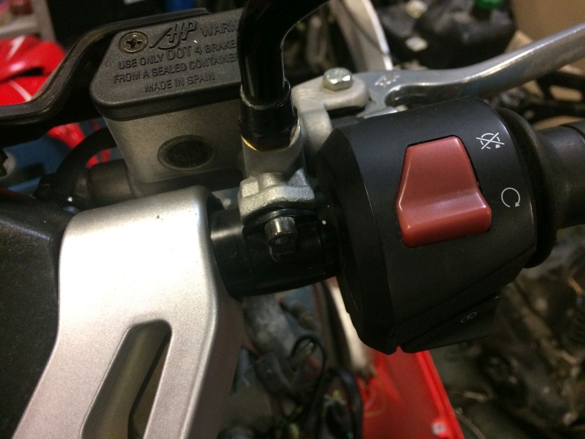

Die Elektrik sollte ja normaler Rollerstandard sein. Den Test das Zündschloss abzustecken und den Kickstarter zu treten hast du schon gemacht, oder?
Bevor es ans Zündschloss geht, würde ich eher mal den Killschalter und den Seitenständerkontakt (so vorhanden) prüfen. Das sind generell Klassiker, vor allem bei Standleichen.
10. März 2019 - 10:53
du scherzkeks 🙂 Der gp v2 hat keinen kickstarter 🙂
Seitenständerkontakt scheint zu funktionieren, weil der wird ja im Tacho angezeigt, wenn der ausgefahren ist leuchtet im Tacho die Leuchte rot, klappe ich ihn ein, erlischt sie, das müsste so ja korrekt sein.
Ich habe auch den Killschalter im Verdacht, bei meiner alten Derbe hatte ich den mal auseinander genommen aber nicht mehr zusammen gekriegt, wollte den damals überbrücken weil ich das gleiche Problem hatte  🙁

Beim Killschalter reicht es normalerweise den Stecker abzuziehen, das Ding schaltet ja eigentlich nur gegen Masse durch. Bzw. kann man am Stecker ja auch den Schaltkontakt durchmessen. Wobei ich mich halt auch kenne, Killschalter und Seitenständerkontakt würden sehr schnell den Tot durch den Seitenschneider sterben, ist imho beides unnützer Ballast bzw. sinnfreie Fehlerquelle. 😉 Zumindest für die Diagnose sollte beides mal stillgelegt werden, einfach um den Fehler besser einkreisen zu können.
10. März 2019 - 12:08
Da bin ich zu 100% bei dir, muss aber gestehen das ich nicht weiß ob sich das einfach so stillegen lässt. Einfach abstecken geht halt leider nicht weil da ja auch das Kabel für den E-Starter mit dran hängt, aber du meinst, abstecken und Kurbelwelle antreiben und schauen ob dann Funke kommt... eigentlich gute Idee...
wenn ich wüsste welches Kabel ich durchknipsen müsste würde ich das ohne zu zucken machen, das Teil hat mich bei meiner alten Derbi schon graue Haare gekostet, da hatte ich auch mal von heute auf morgen keinen Zündfunken mehr, allerdings war es damals tatsächlich das Zündschloss selber, bzw. die Elektrik die unten integriert ist.Ich hatte aber den Schalter vorher zerlegt weil ich den in Verdacht hatte und nicht mehr zusamen bekommen (lauter kleine Federn, irgendwelche Isolatoren Kunststoffplättchen etc.pp, schrecklich, es sah vorher so einfach aus hahahaha)
Ich muss zumindest mal irgendwie messen ob der Strom bis zum Killswitch Schalter kommt, wenn das der Fall ist hätte ich wohl den Übeltäter...
Zündschoss kann ich später sogar testen habe noch eines von der anderen Derbi da (leider den rechten Schalter nicht grml)
10. März 2019 - 14:54
Richtig, weil du so eben die Bordelektrik als ursächlichen Fehler ausschließen kannst. Zumindest bei den meisten Rollern.

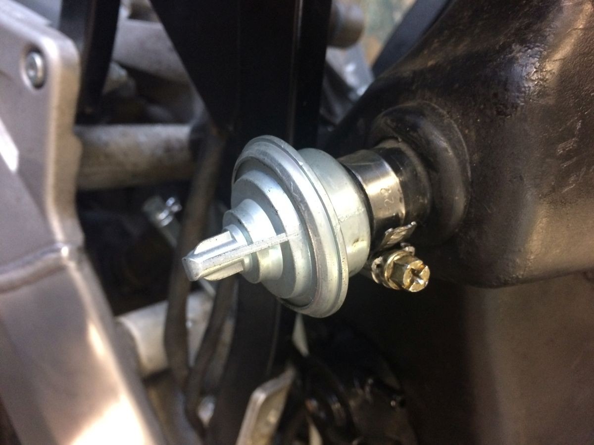

Heute konnte ich endlich etwas weiter schrauben, Zündfunke hatte ich ja schon wieder, nun standen aber ein paar arbeiten auf dem zettel was die Spritversorgung angeht da ja der ganze Motor mit Sprit vollgelaufen war, ich musste fast 1 Liter absaugen.
Also habe ich mir aus meinem Ersatzteillager einen Membranblock zusammengebaut der 100% dicht ist, die Membranen selber sind aus Kunststoff. Einen Ansaugstutzen, fast nagelneu hat das Lager auch noch hergegeben.Habe alles penibelst gereinigt und eingebaut.
Dann hatte ich Benzinschläuche bei ebay bestellt, die kamen heute an, das ganze ist ein schlechter scherz, die "schläuche" sind keine 0,5 mm dick, ich musste nachschauen ob ich Schrumpfschlauch oder Benzinschlauch bestellt habe. Ein Fall für die Tonne.
Also habe ich Benzinschlauch gekauft bei einem Händler in der Nähe, leider ziemlich teuer, aber zumindest gute Qualität.
Dann habe ich alle schläuche erneuert, der tank beim v2 hat 2 Benzinpumpen, einmal eine am tiefsten Punkt, normaler Benzinhahn mit Unterdruck und einmal diese nervige große "Benzinpumpe", beide waren defekt, der kleine Benzinhahn war die Membran defekt und die große Pumpe von Mikuni wie immer auch kaputt.

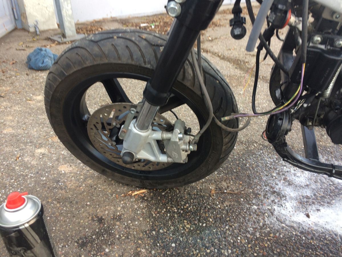

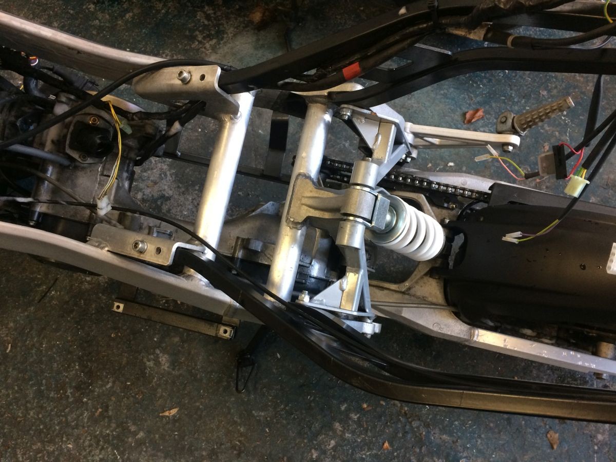

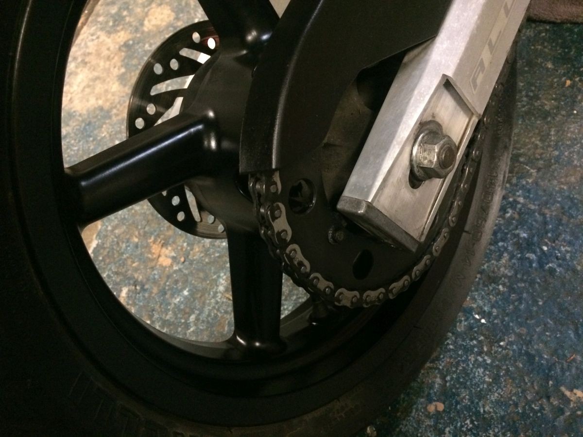

Dann musste ich die kiste unbedingt reinigen, gerade an der Gabel, an der Schwinge sah oder sieht der Roller nicht so prall aus.Also erstmal alles mit Backofenreiniger eingeschäumt und etwa 20-30 minuten einziehen lassen, dann mit einer Bürste und Schwamm und Spüliwasser geschrubbt, geschrubbt, geschrubbt und nochmals geschrubbt, hat mich den ganzen Mittag gekostet, aber es hat sich gelohnt. Alle Kabel und Schläuche habe ich dann noch mit reifenschaum gereinigt und gepflegt, das ist nun eine Basis auf der ich aufbauen kann und möchte! Ich komme langsam wieder in fahrt!
vorher
derbe18.jpgImage Enlarger
nachher und während Reinigung
derbe19.jpgImage Enlargerderbe20.jpgImage Enlargerderbe21.jpgImage Enlargerderbe22.jpgImage Enlargerderbe23.jpgImage Enlarger

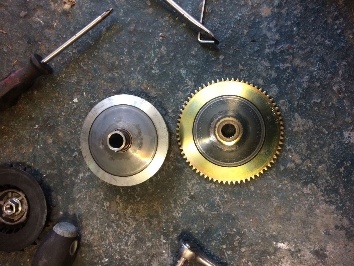

Dann ging es noch dran den Vario Deckel zu öffnen und zum einen ein paar drosseln frei zu lassen und zum anderen Bestand aufnehmen. Leider jedoch muss man dazu eine Schraube lösen, welche zwischen dem Rahmen sitzt, man kommt weder mit der Rätsche hin, noch greift ein Gabelschlüssel, weil die Schraube beim ersten Versuch sie zu lösen sofort rund geworden ist, ich habe 1,5 std. damit verbracht diese verdammte schraube zu entfernen, am ende hab ich es irgendwie mit der Gripzange geschafft, nachdem ich die Fußraste und Halter abgebaut hatte, richtige Pain in the ass, ich werde dort zukünftig die Schraube raus lassen, nachdem endlich der Vario Deckel auf war, die ersten Beweise, das der Besitzer nicht gelogen hat, der Varioraum selber hat kaum Abnutzungserscheinungen, kein Dreck, nichts.
Und, er lief wirklich wie gesagt immer nur gedrosselt, an der Stelle muss ich sagen leider, denn die Steigscheibe und der Variator sind schwer ein/angelaufen ich habe Befürchtungen das die eingelaufenen stellen Probleme machen werden und nicht mehr weg gehen, was meint ihr?Wohl ein Fall für neu bestellen oder?
derbe24.jpgImage Enlarger
derbe25.jpgImage Enlarger
warum bin ich sei zufrieden... der Roller wurde wenig oder nie geputzt, wenn sich feuchter Dreck auf Teile setzt und dort ewig verweilt korrodiert der Lack und platzt ab, das ist zum einen an der schwinge an 2 stellen der Fall und leider auch bei der Gabel, an den Gabelschuhen, ungerne will ich das alles demontieren zum lackieren, daher werde ich versuchen das mit silbernem Lack per smart repair zu überpinseln... aber ärgerlich ist es, einmal im jahr geputzt und alles würde noch wie neu aussehen...
Im großen und ganzen sieht die Basis jetzt wieder top aus und ich freue mich immer mehr auf das Projekt!

Habe mir heute nochmal Vario und Steigscheibe angeschaut, also ich werde das doch testen und denke das wird klappen, den Keilriemenabrieb habe ich mit einem Stahlwolleschwamm und etwas Bremsenreiniger weg bekommen, man spürt keine Unebenheit mehr, einen test ist das allemal wert.

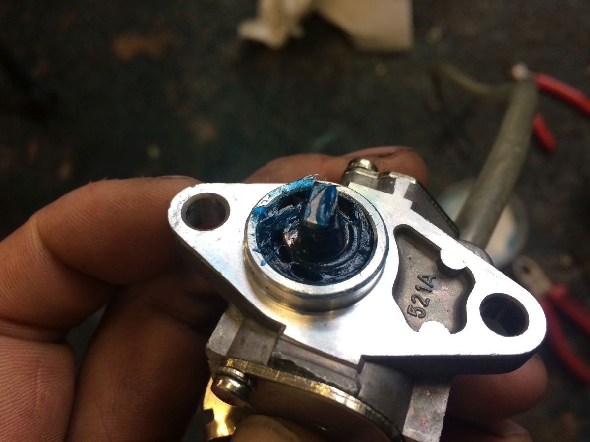

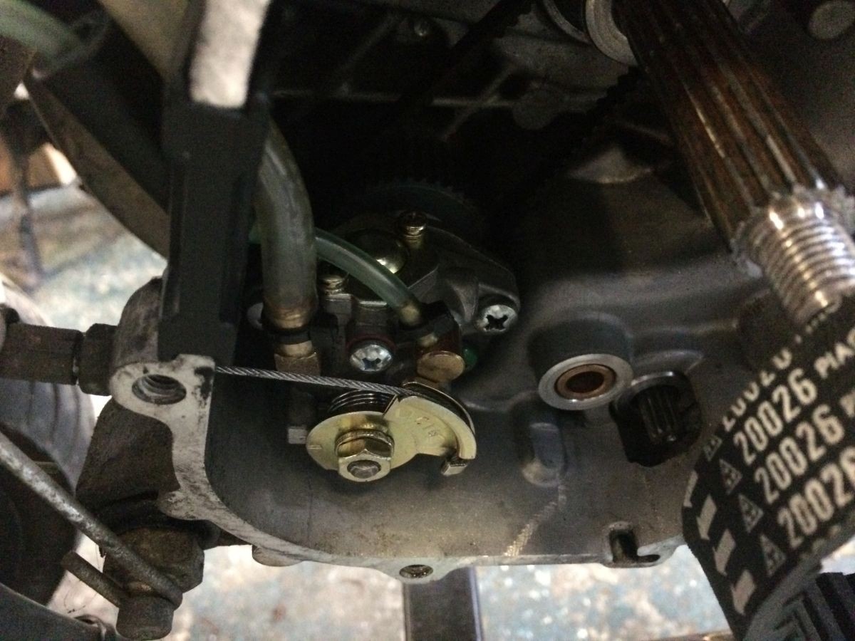

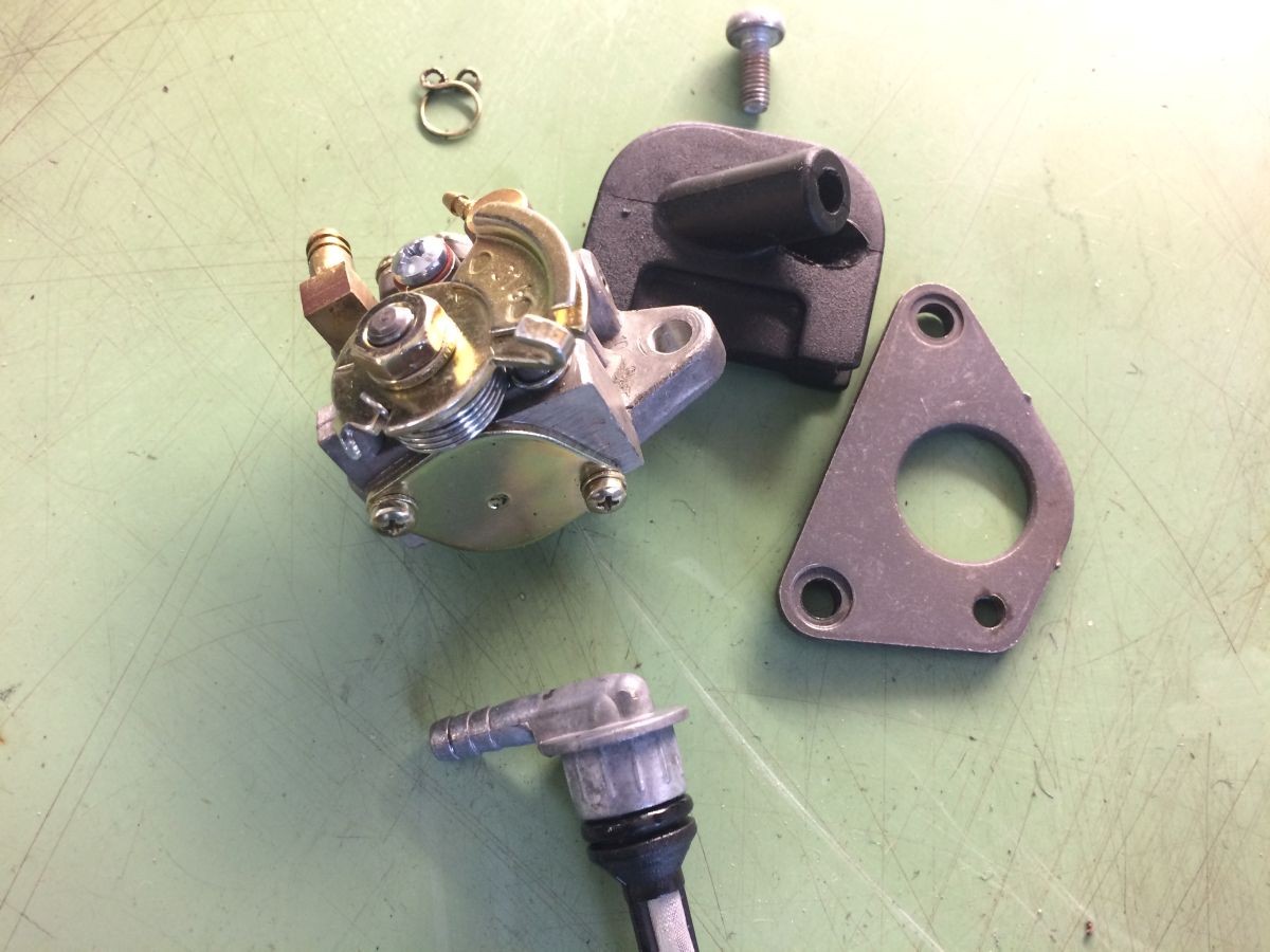

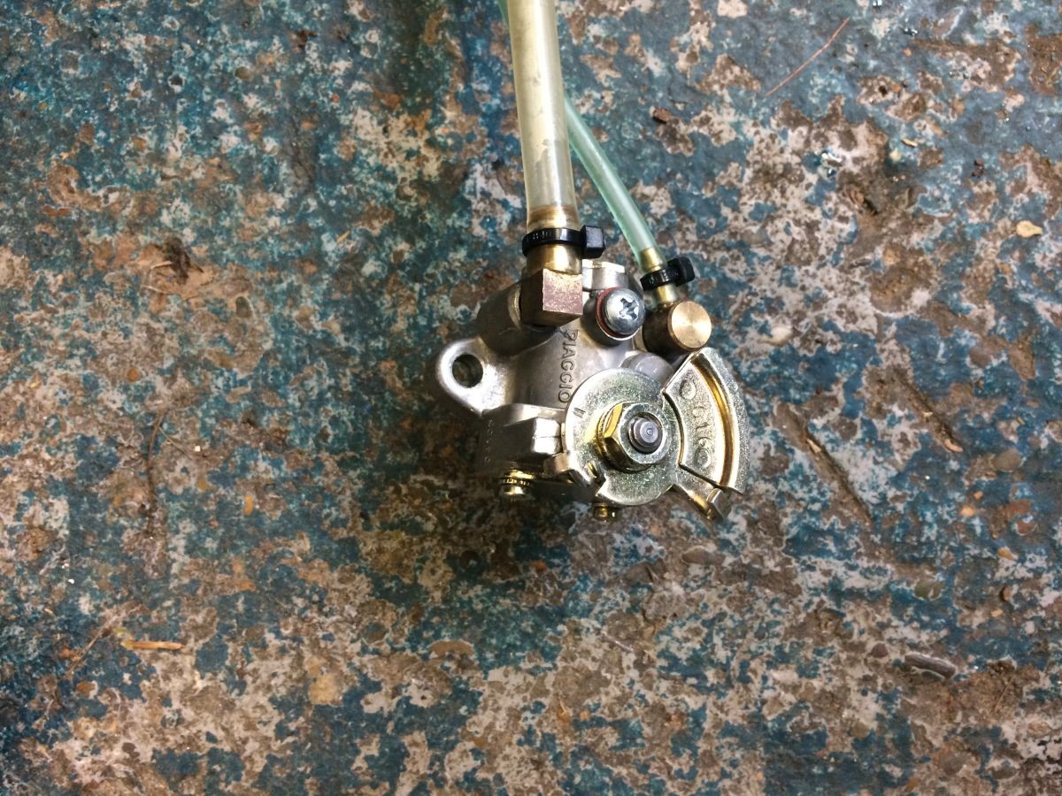

Dann war noch die Ölpumpe dran und der Ölhahn selber, bzw. die Schläuche. Das hatte an den Anschlüssen überall geschwitzt, die schläuche waren völlig ausgehärtet und an den Anschlüssen undicht, also neue Schläuche verbaut und mit Kabelbindern festgezurrt, ich habe damit an Verbindungen wo an nicht oft ran muss einfach die besten Erfahrungen.
Die Ölpumpe habe ich vorher ausgebaut und penibel gereinigt, sieht aus wie ein Neuteil!Dann noch den Zapfen leicht gefettet und alles wieder eingebaut, macht alles einen top Eindruck was die Gängigkeit und Zustand angeht.

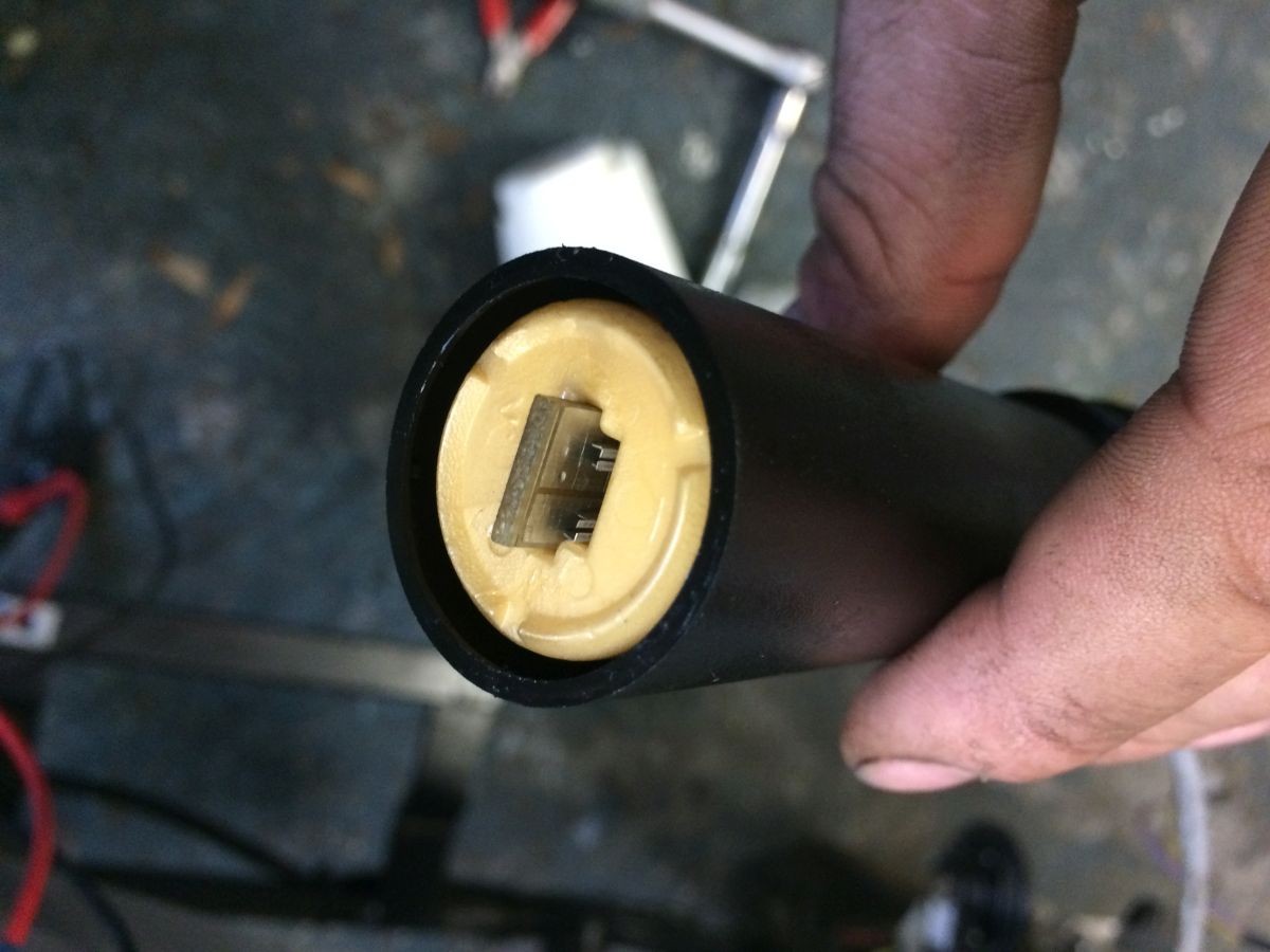

Nicht so gut ist das mit dem Tankgeber, ich habe den ausgebaut und etwas rumgetestet, klemmt man ihn ab, so sinkt der Benzinstand bis auf 0, sobald man den Geber anklemmt steigt die ANzege langsam wieder auf voll, egal wo der Schieber im Geber steht, also der ist leider definitiv im Eimer, wundert mich auch nicht, ist von der Marke Leonelli, von der Marke hatte ich glaube ich noch nie ein funktionierendes Teil in der Hand.
Ich weiß das der Geber auch bei der Habana verbaut ist, bestimmt auch bei vielen anderen, wer so einen irgendwo in seinem Fundus hat, würde mir damit einen Riesen Gefallen tun, das Teil kostet neu 70€, das tut wirklich so richtig weh...
Anbei Bilder von dem Klump
derbe33.jpgImage Enlargerderbe34.jpgImage Enlargerderbe35.jpgImage Enlargerderbe36.jpgImage Enlarger

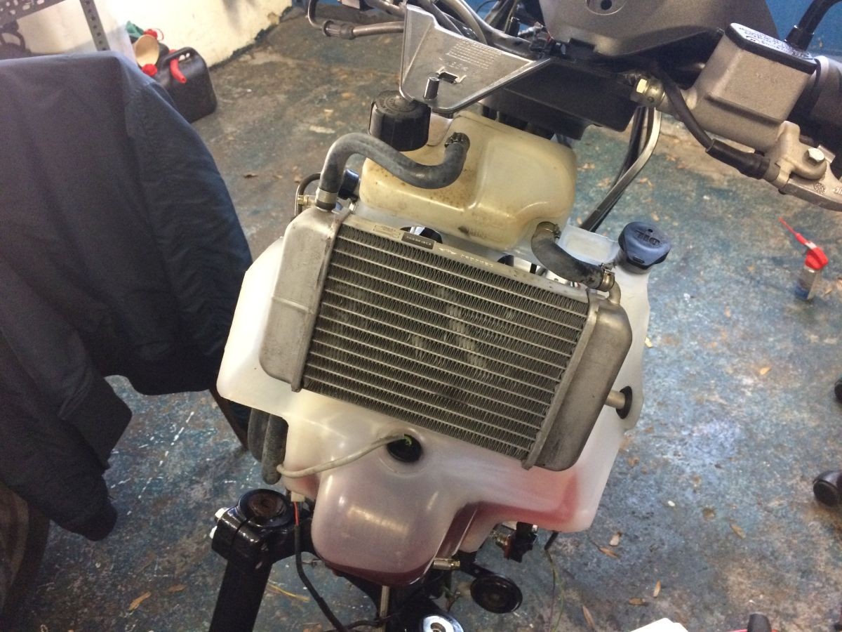

Dann habe ich noch den Öl und Kühlwassertank gereinigt der sah aus wie die Sau, schon komisch ein Tank bei dem beides zusammen integriert ist kannte ich so auch noch nicht, oben kommt das wasser rein und unten das Öl 🙂
derbe37.jpgImage Enlarger

Versuch einfach mal die Kontaktschiene zu reinigen. Möglicherweise geht das Ding dann wieder. Das ist ja eigentlich nur ein Poti, wirklich viel kann daran nicht kaputt gehen. Ansonsten ist das Trumm in div. neueren Piaggiorollern drin, einfach mal bei eBay Bilder anschaun, was gleich aussieht passt normalerweise auch.
Kühlwasser und Öl in unmittelbarer Nachbarschaft ist interessant für einen Winterroller. Mangelschmierung durch dickflüssiges Öl kommt bei extremer Kälte durchaus vor. 😉 Ansonsten ist aber die Reihenfolge doof, wenn es da zu einer Undichtigkeit kommt steigt das Öl ins Kühlwasser, dürfte interessante Folgen haben wenn man bedenkt wie heiß diese Motoren laufen.

Soweit ich ran gekommen bin hab ich das Teil sauber gemacht aber das war vorher schon sauber, da gibt es nichts groß zu reinigen. Bisher habe ich keinen baugleichen Tankgeber gefunden,leider...auseinander nehmen lässt der sich nicht weiter ohne ihn zu zerstören, da der Deckel vergossen ist.
Der Öl und Wassertank ist an den kritischen Stellen sehr dick gegossen da kann meiner Meinung nach nichts mal eben undicht werden...

Der Tankgeber sieht für mich eigentlich genauso aus wie der vom Fly und den späten Liberty, der Elektroanschluss ist anders, aber da sollte sich was basteln lassen. Ansonsten miss das Ding mal genau aus, evtl. hab ich irgendwas passendes im Fundus.
