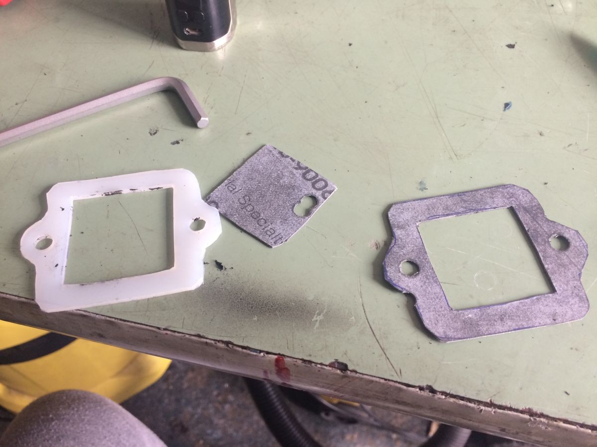

Mein Ursprungsplan war ja die Original Membrandichtung aus Silikongummi nach zu schneiden, dann auf jede Seite dünn gute Dichtmasse und rein damit. Scheitert bisher daran das ich nur 2mm starkes Silikon bekommen habe, das ist doch etwas sehr stark. Papierdichtung hat ein Kumpel noch zum ausschneiden aber ich glaube nur 1mm stark wenn überhaupt eher 0,5er. Denke ich werde beides probieren, wäre dann zumindest eine einigermaßen saubere Lösung mit der ich leben könnte.

Silikon wird halt möglicherweise nicht mit der Dichtmasse abbinden. Andererseits, 2mm Silikon sollte mehr als ausreichend abdichten. Das würde ich ggf. einfach mal probieren, notfalls muss halt Mutters Silikonkuchenform sterben 😉 Das Bisschen das der ASS damit höher kommt ist bei einem halbwegs originalen Motor m.E. zu vernachlässigen.

Vielleicht teste ich vorher wirklich mal die 2mm silikondichtung... ist halt echt sehr stabil das Zeug da muss man erst mal ne Dichtung ausschneiden 🙂

Hab das Silikonzeug getestet, das drückt es leider einfach seitlich raus.Zum einen ist es zu wachsartig, sprich viel zu glitschig und auch zu weich. Ich werde das Papier testen das macht doch mehr Sinn.
Ein richtig griffiges hartes Gummi wäre bestimmt gegangen, aber das reine Silikon kann ich für meine Zwecke vergessen, mal sehen was ich morgen auftreiben kann...

Auch der Versuch mit einer dicken papierdichtung ist gescheitert. Hab das ganze auch mit nochmal fett Dichtmasse probiert, bin so langsam der Meinung das der Motorblock undicht ist.

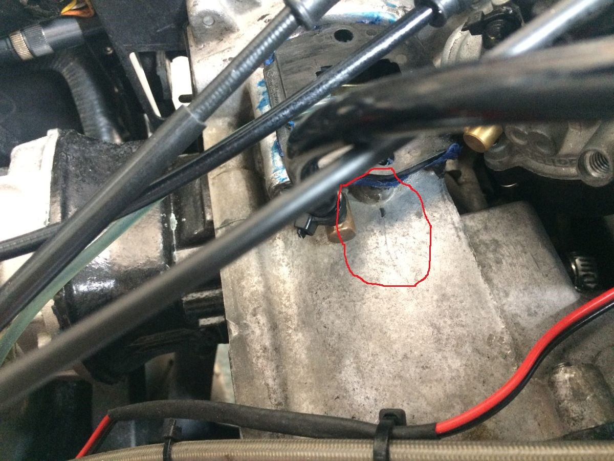

Jetzt ist guter Rat teuer, wenn ich den Motor ausbaue und neu abdichte, könnte es ja immer noch sein, das irgendwo Haarisse sind die ich so nicht sehe. Zumindest auf einer Seite habe ich eine Art Kratzer entdeckt, kann vom gießen sein, kann aber auch ein Bruch sein...würde erklären warum er auf der Varioseite auf Bremsenreiniger reagiert. Aber wo er das Zeug auf der Lima Seite zieh ist mir ein Rätsel ich denke nicht das er es über die Membran zieht sondern eher über undichte stellen am Motorblock.
Obwohl der Block der am besten erhaltene Piaggio Block ist den ich bisher in den Händen hatte, scheint er Kernschrott zu sein.
derbe179.jpgImage Enlarger
Hier die Stelle, ich muss später mal den Membranblock abdecken um zu sehen ob er an dem "Kratzer" reagiert, dann habe ich Sicherheit.
derbe180.jpgImage Enlarger

Wenn es eine Gußnaht wäre, würde die gerade verlaufen, Eine mit solchem Bogen wird es nicht geben.sf-cry Ist aber sicher mit Dremel und Metallkleber zu reparieren, einfach V-förmig einschleifen und Kleber drauf.

wenn der Riss aber bis zum Gewinde hoch geht könnte es echt schwer werden den "dicht" zu bekommen. Und ich habe bisher nur den einen "Riss" entdeckt, wo das auf der anderen Seite rein geht, keine Ahnung, es ist optisch nichts zu sehen, eventuell tatsächlich an den Motorhälften, das muss ich noch lokalisieren.
So ist es, der Block scheint tatsächlich gerissen zu sein.

Den Riss mit Kaltmetall zukleistern kann funktionieren, muss aber nicht. Einen Versuch wäre es wert, weitere Rettungsversuche wie den Block zu schweißen oder zu stitchen lohnen sich vermutlich genauso wenig wie eine Kontrastmittelprüfung. Ich würde mal davon ausgehen, dass das Ding tot ist.

Als erstes habe ich den Riss mit einem Dremel aufgedremelt und dann flüssiges Kaltmetall rein. Soweit so gut. Nach 2 Stunden ist das Zeug schon ziemlich hart.

…hatte bei einer Vespa mal so was ähnliches. Mit Tinte wird so ein Haarriss sehr gut sichtbar und die Kosten explodieren erst mal nicht.
Die Tinte großzügig auftragen und dann wie mit trockenem Tuch überflüssiges abnehmen. So kann der Riss bis zum SICHTBAREN Ende verfolgt werden. Dann mit Dremel eine V aufschleifen und am sichtbaren Ende ein kleines Sackloch oder Senkloch bohren (nicht durch-bohren). Dann Kaltkleber drauf.

Ich hab das gestern schon repariert 🙂 Hab es ähnlich gemacht,mit dem dremel aufgedremelt im 45 Grad winkel soweit möglich , dann mit silikonentferner entfettet und kaltmetall rein, das ganze sollte jetzt ausgetrocknet sein und ich werde einen testlauf machen und dann kommt der große Test ob er auf den Bremsenreiniger reagiert 🙂
