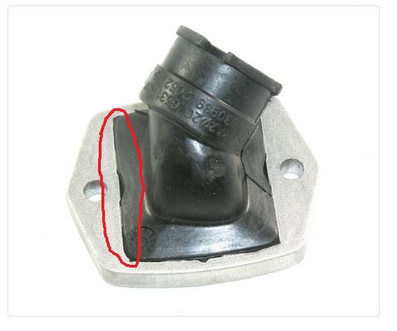

War heute wieder mal in der Werkstatt, saß 20 minuten vor dem Roller, habe dann paar Kleinigkeiten repariert (Stecker besser gelötet, Abdeckung von den CDI Steckern wieder montiert)...
Dann hab ich Helmfach etc alles abgebaut und den Motor laufen lassen, nach dem starten drehte er wieder hoch, da dachte ich mir, das kann einfach nicht sein, wenn ich fahre geht er fast aus aber wenn ich ihn kalt starte dreht er leicht hoch und taktet bei leichten Gasstößen auch nur langsam wieder runter, quasi zu mager.
Also hab ich den Tank angehoben und nochmal alles mit bremsenreiniger abgesprüht, erst ist gar nichts passiert, Motorblock, Zylinder, am Luftfilter da passiert überall nichts, aber... am Ansaugstutzen reagierte er dann doch! Dachte erst ich hätte in den Luftfilter oder so gesprüht, aber nein, direkt am relativ neuen Ansaugstutzen fällt die Drehzahl komplett ein wenn ich Bremsenreiniger drauf sprühe, also da ist definitiv was faul.
Da ich alles gereinigt und mit Dichtmasse abgedichtet hatte konnte es an den Dichtflächen nicht liegen, als ich den Stutzen richtig geknetet habe sind mir plötzlich überall Risse ausgefallen, die gehen jedoch nicht durchs Material, aber das Gummi ist ja bei mir in den Metallkörper eingelassen und da kann ich das Gummi einfach raus hebeln und genau an der markierten Stelle reagiert der Stutzen auch auf Bremsenreiniger.
Leider hatte ich keinen ordentlichen mehr da zum testen, also bestelle ich jetzt einen neuen, will mich noch nicht freuen, kann sein das ich den Fehler gefunden habe, kann aber auch sein das es nur ein Teil ist das mit rein spielt, schauen wir mal, in jedem Fall ist das Teil defekt und muss eh erneuert werden

Was ein Schwachsinn, wird immer blöder mit der Kiste... neue Energie gesammelt,Ansaugstutzen, Membranblock und Membrandichtung neu bestellt und heute hin gefahren. Alles ausgebaut, die Dichtflächen inspiziert, mit Alkohol gereinigt, sehen aus wie neu... dann Membranblock Papierdichtung, neuen membranblock und Ansaugstutzen eingebaut.
Gestartet, drehte sofort wieder hoch beim starten.
Etwas fetter gestellt, gewartet bis er normal lief, dann mit Bremsenreiniger abgesprüht, total undicht. Also alles wieder ausgebaut, wieder sauber gemacht und mit Hylomar abgedichtet.
Wieder eingebaut und auf beiden Seiten wo der Ansaugstutzen verschraubt wird, völlig undicht.Andere, kürzere Schrauben getestet weil ich gedacht habe vielleicht sind die anderen etwas zu lang... keine Chance.
Bin gerade mal wieder etwas ratlos, überlege ob ich den anderen Ansaugstutzen mit der Metallplatte brauche, der ist ja anders, breiter geformt, ob ich das ganze mit Motordichtmasse abdichten soll, keine Ahnung. Es nervt so langsam wirklich.Kann froh sein das ich den neuen Zylinder nicht schon kaputt gefahren habe so wie der da Falschluft zieht.
Im Video sieht man schön wie er an der Stelle zusammenbricht und reagiert und das auf beiden Seiten vom Ansaugstutzen, also kein Wunder das der so komisch lief...wenn ich von vorne oder hinten drauf sprühe reagiert er nicht, auch am Choke etc. keine Reaktion nur wenn ich bei den Schrauben drauf halte...

Es ist normalerweise kein Problem den "alten" Ansaugstutzen auf den "neuen" Motoren zu verwenden. Die "Vollgummi"Version ist m.E. auch wesentlich besser.
Wenn es da trotz Dichtmasse immer noch undicht ist, dann ist schon fast ein Passungsproblem zu vermuten. Hast du ein Haarlineal, mit dem du die Dichtfläche checken kannst? Nicht, dass da irgend ein Verzugsproblem vorliegt. Wobei, das sollte normalerweise mit (genug) Dichtmasse ausgleichbar sein.
320
9. Juli 2019 - 23:33
nein, nichts passendes da. Ist auch eigenartig, die Flächen sehen echt aus wie neu, hab die mit Alkohol sauber gemacht, kein Kratzer, gar nichts, die Übergänge sind auch nicht spürbar...warum sich das einfach verziehen sollte, wäre übel, hoffe mal nicht.
Vielleicht teste ich mal mit richtiger Motordichtmasse.Bei sowas traue ich dem Hylomar dann nicht wirklich.Und die Papierdichtung gefällt mir an der Stelle auch gar nicht, hätte lieber einen Block mit Gummidichtlippen gehabt.
Scheisse, das Problem war ja vorher auch mit dem Membranblock mit den Dichtlippen, hoffe nicht das da mehr im Busch ist...
Werde morgen mal mit Motordichtmasse abdichte, halbe Stunde trocknen lassen und dann sehen was passiert...
