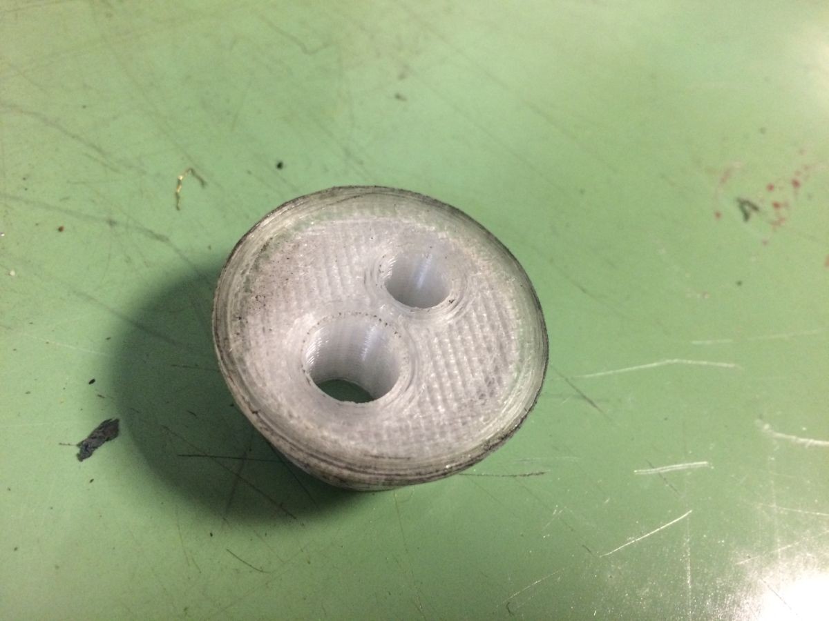

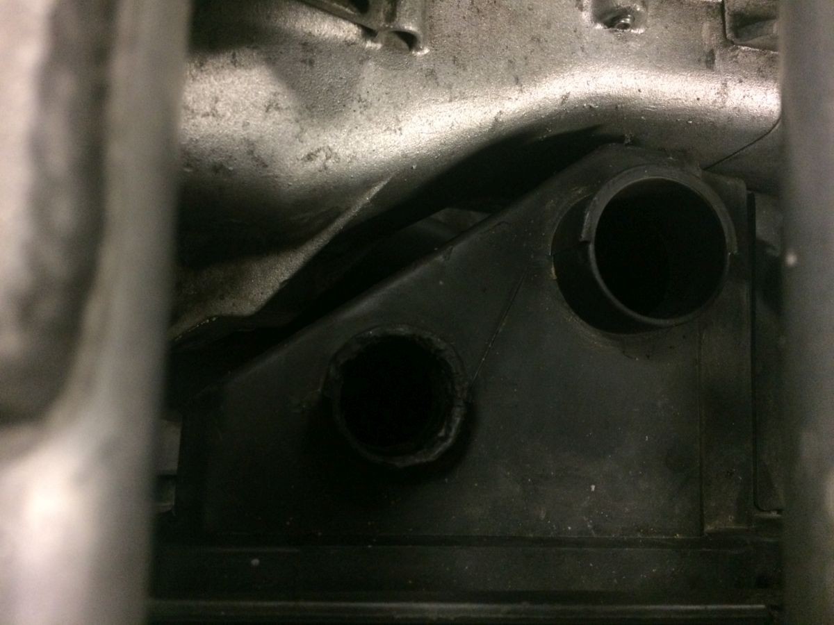

Könnte ne peinliche Nummer für mich werden. Hab heute die Luftfilterdrossel 3d gedruckt bekommen, hatte mir selber eine aus Heisskleber hergestellt aber die wurde bei wärme zu weich und drohte grad zu verlaufen.
Die Luftfilterdrossel ist wie ein Korken mit einem 10 und einem 8 mm Loch, entfernt man diese, hat er einen Lufteinlass von 27mm!! Das kenne ich in der Größe von keinem anderen Roller, das ist ja wie ein offener Sportluftfilter... normal sind 14-18 mm Einlass.
Na gut, also kurz Tank demontiert, das Teil eingesetzt, passt sehr gut. In dem Zuge dachte ich mir, ok ich baue wieder den Original vergaser, Ori Düse und Nadel ein, da jetzt wirklich alles wieder auf Ori Zustand ist. Gesagt getan, dabei sehe ich plötzlich, das ich den offenen Vergaser der zuletzt verbaut war ohne Vergaserblech gefahren bin...habe ich wohl einfach vergessen einzubauen.
Das könnte natürlich das extreme abmagern erklären, auch wenn das ein dummer Fehler von mir selber war für den auch niemand was ausser mir kann, so sehr hoffe ich, das der fehler genau die Auswirkungen bewirkt hat (Luft/Gemisch Anteil passt nicht) und es jetzt gelöst ist.
Die Hoffnung stirbt ja zuletzt, werde ihn die Tage zusammen bauen und testen...

So, die Luftfilterdrossel 3d drucken zu lassen war wohl meine beste Idee seit langem. Bin ihn heute 25 km probe gefahren, nicht ein einziger Aussetzer und wenn man ihn abstellt und startet solange er warm ist, startet er quasi durch kurzes antippen, wo er ja vorher fast gar nicht mehr und nur noch mit Vollgas angesprungen ist.
Das einzige Problem ist jetzt nur noch das er im kalten nicht sonderlich gut anspringt, er neigt am Anfang fast dazu wieder auszugehen. Aber, ich hab noch einen anderen Choke verbaut und es kann sein das ich das durch Vergaser einstellen noch in den Griff bekomme.
Die Aussetzer jedenfalls waren zu 99% durch den viel zu großen Lufteinlass, ich konnte es heute gar nicht glauben als die Aussetzer weg blieben und ich ihn nach kurzem abstellen immer problemfrei starten konnte. Wahnsinn wie man sich über solche Sachen freuen kann!

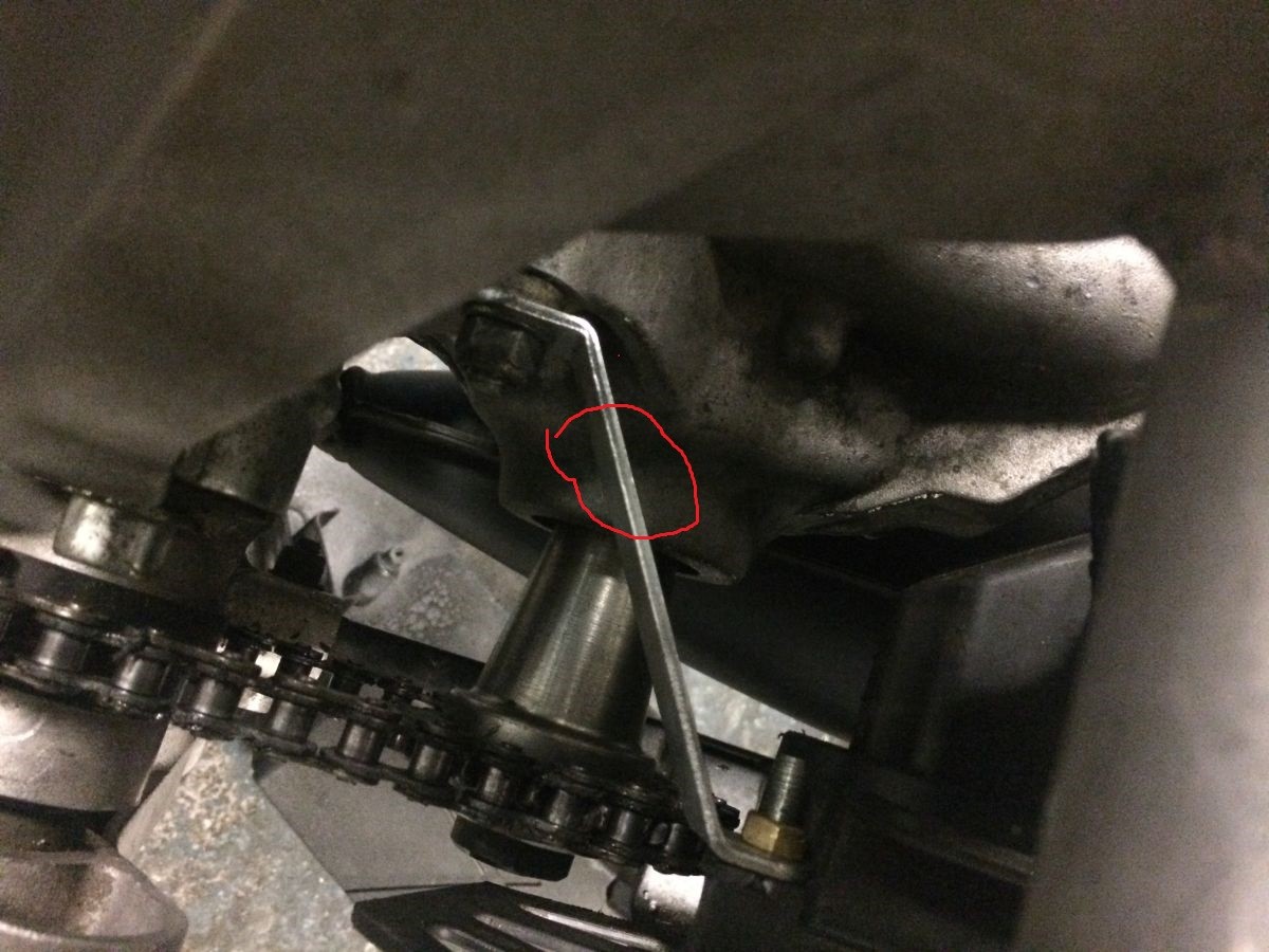

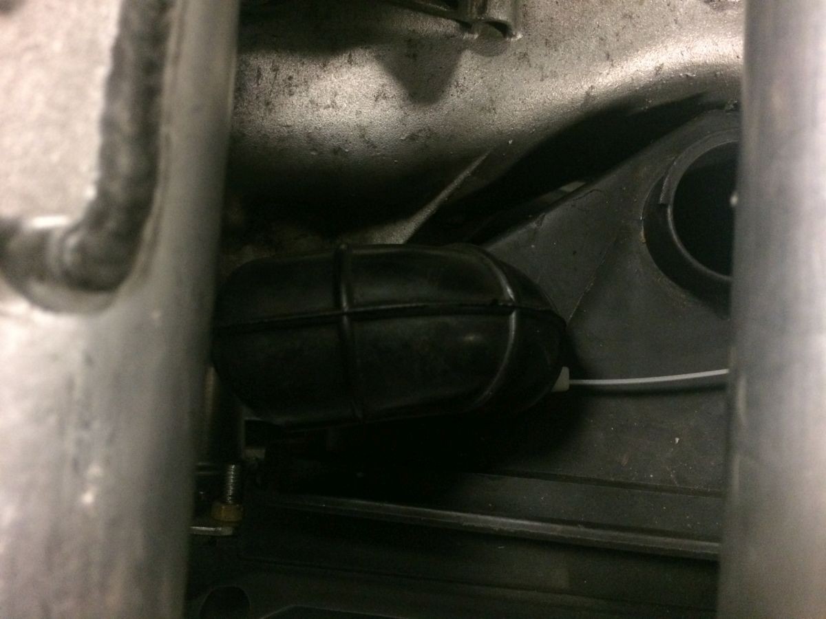

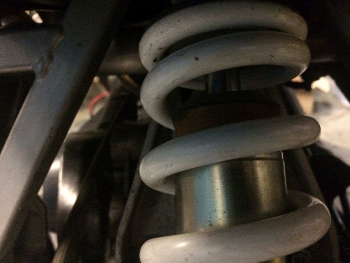

Also habe ich nochmal alles zerlegt, dabei festgestellt das eine Halterung die den Luftfilterkasten und Motor hält einfach mal gebrochen ist... habe ich vor 2 Wochen schon neu bestellt, kostete zum Glück nur 13€,kam diese Woche an.

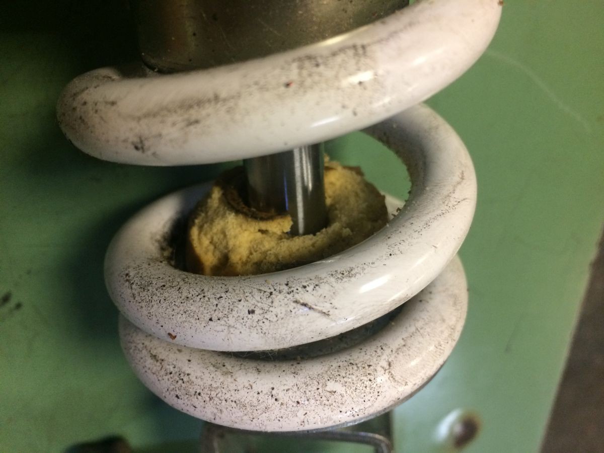

Desweiteren hat sich das Dämpfergummi im Stoßdämpfer leider zerlegt, das ist kein Gummi mehr, sondern sandiger poröser "Schaumstoff", den Dämpfer hatte ich zum Glück noch in Top Zustand da vom Schlachter.

Warum der Halter gebrochen ist ... eventuell weil der dämpfungsgummi defekt ist und es somit zu weit oder hart durchgeschlagen hat, ich weiß es nicht!
Morgen gehe ich nochmal alle Schläuche durch, baue den Roller zusammen und fahre Probe 10-20 km, wenn dann alles passt verkaufe ich ihn, auch wenn das leicht heulende Geräusch noch da ist, solange er gut fährt ist es mir langsam egal.

p.s. hier noch ein Bild von dem Luftfiltereinsatz den ich habe 3d drucken lassen, ich denke man sieht wieviel Luft der ohne die Drossel atmet, das ist Wahnsinn! Das Teil wird einfach eingesetzt, dann der Schlauch drauf und Kabelbinder drum, scheint benzinfest zu sein, hält super!
Und dann noch ein Bild von dem neuen Halter der vorher gebrochen war...habe die Bruchstelle rot eingezeichnet...durch den Bruch hat alles vibriert und nervig gekläppert...
