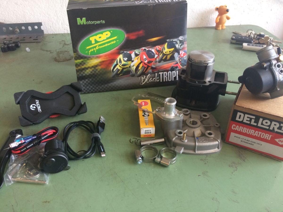

Was ich unbedingt brauche um zu touren, Navi (Handyhalterung) USB um zu laden, 70er Zylinder, 17,5 Dellorto ED Vergaser. Alles gekauft und verbaut. USB erstmal nur provisorisch mit Lüsterklemmen angeschlossen, funktioniert tadellos. Handyhalterung passt und sitzt auch wirklich fest, tut und macht was es soll!
70er Zylinder eingebaut, da ging 1 Tag Arbeit drauf wegen der ganzen Verkleidung, bearbeitung vom Luftfilter...

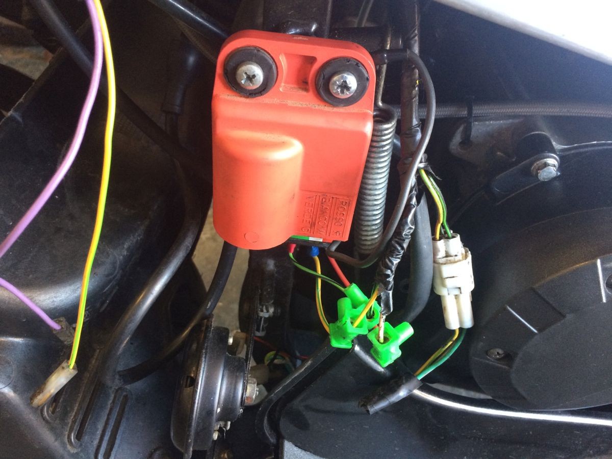

Also provisorisch mit Lüsterklemmen Stecker von anderem Kabelbaum abgeschnitten und zusammengefrimelt. Farben sind anders belegt, erst nichts, dann schlimme Fehlzündung, dann ging es... katastrophe!
CDI war es nicht, bis in die Nacht mit Kumpel probiert, bis ich gemerkt habe, das sich der scheiss manuelle Choke immer verstellt, viel getestet, Fehler definitiv gefunden, Choke öffnet sich durch Vibrationen leicht und somit verstellt sich alles, Abstimmung passt nicht mehr und er läuft untenrum viel zu fett...

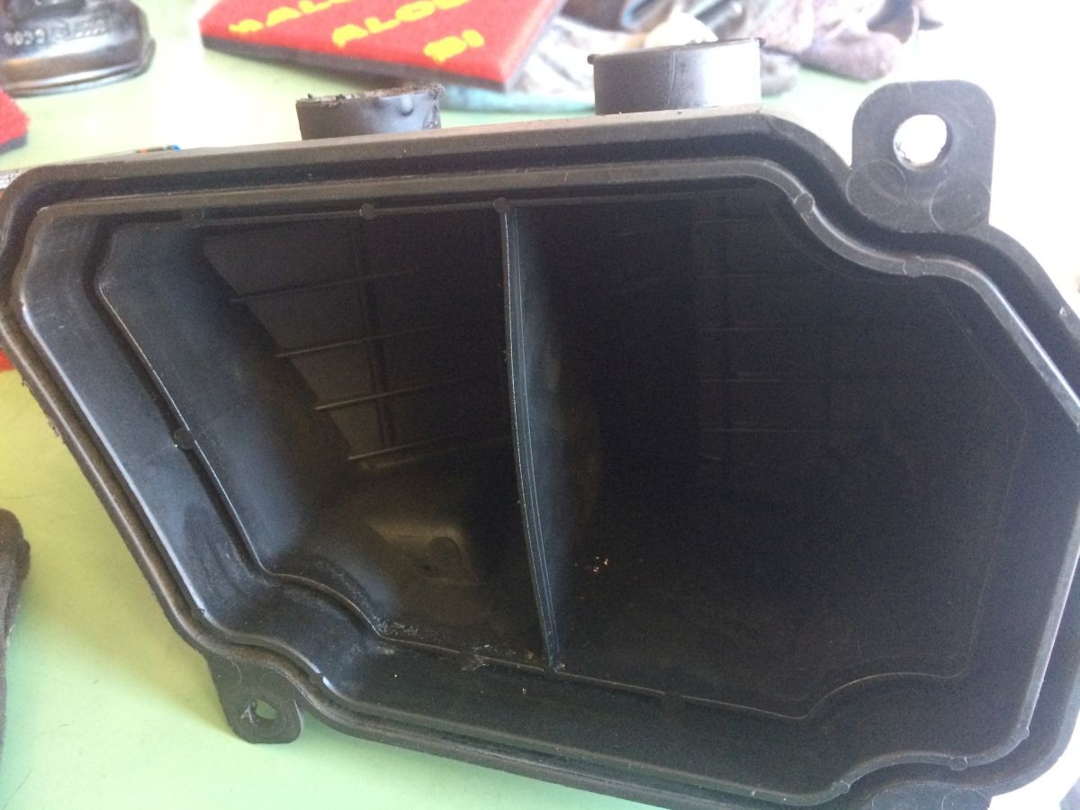

Luftfilterkasten habe ich den Einlass vergrößert, da war noch eine Drossel drin mit gerade mal 2 Löchern mit jeweils 5-6mm Durchlass, für 70er natürlich nicht gut. Jetzt ca 22 mm, es kommt noch Malossi Einlage rein, fertig!

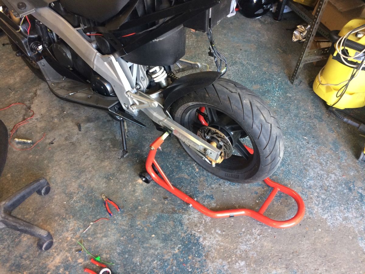

Dann die besten 25€ seit Jahren investiert in einen Montageständer von Ricambi, in 5-10 minuten ist der montiert, hält absolut top, funktioniert hervorragend, Roller lässt sich rangieren, ich kann endlich jede Schraube erreichen ohne mich auf den dreckigen Boden legen zu müssen, kann den Roller im Stand abstimmen und laufen lassen, ein komplett anderes arbeiten, beiss mir in den Arsch das ich mir das Ding nicht viel früher geholt habe, für Roller kosten die Dinger 100€, der hier 25 und ist wirklich absolut top! Ich feier das Teil derzeit so richtig!

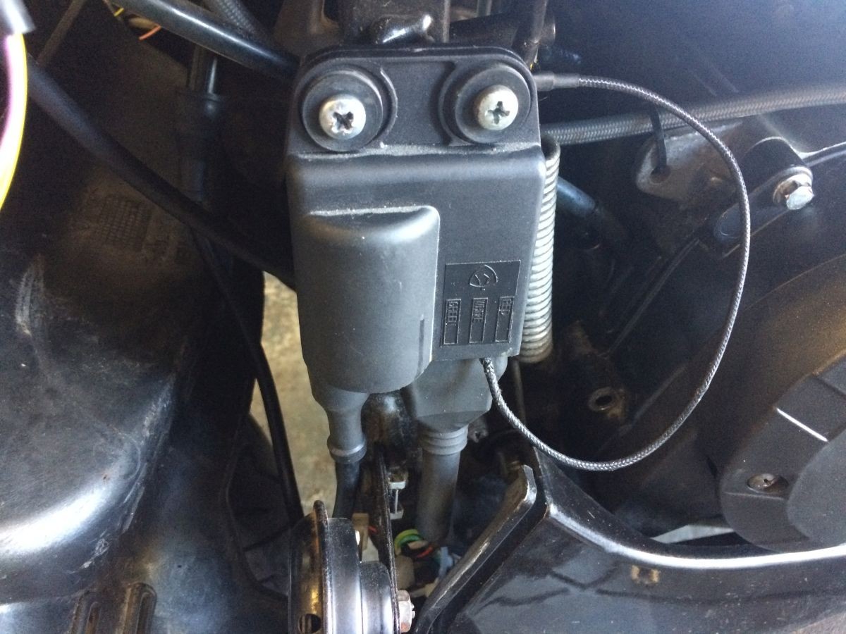

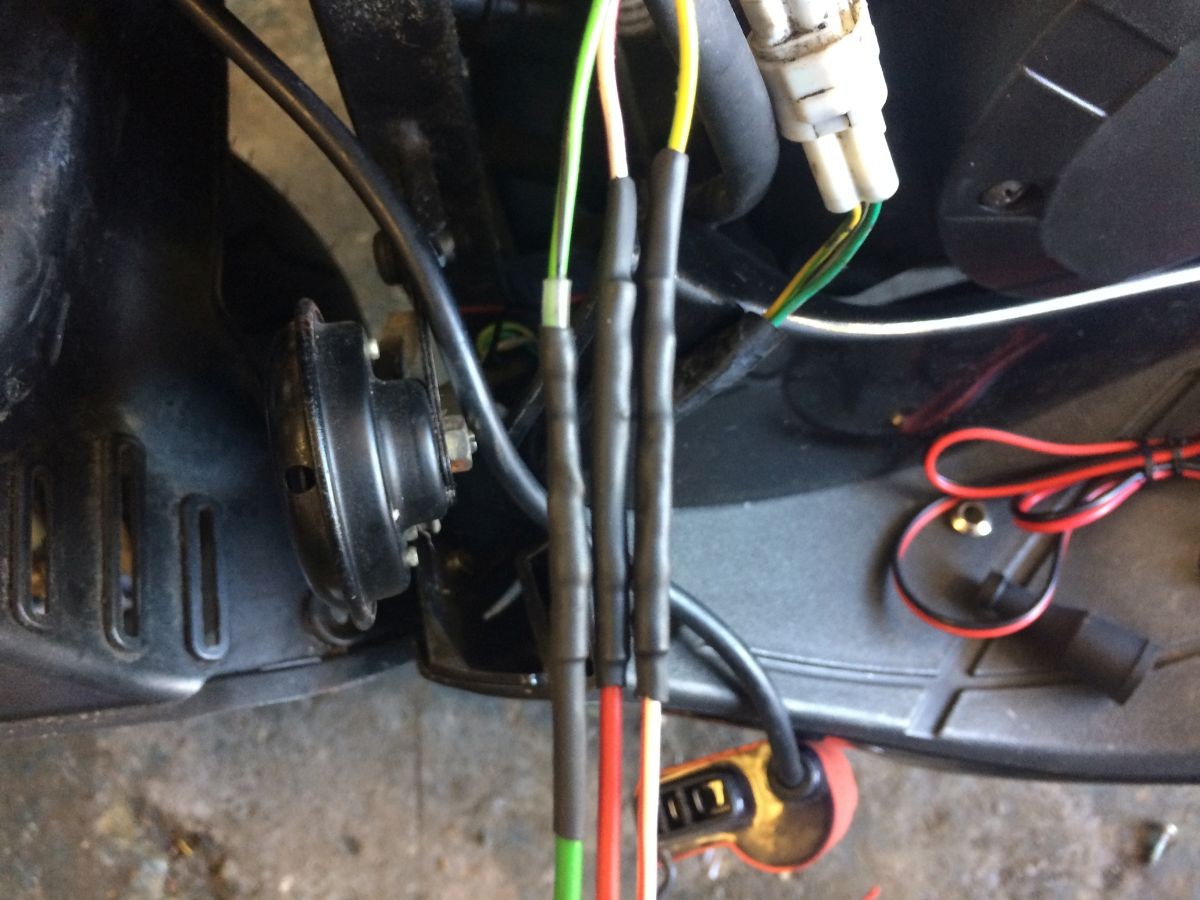

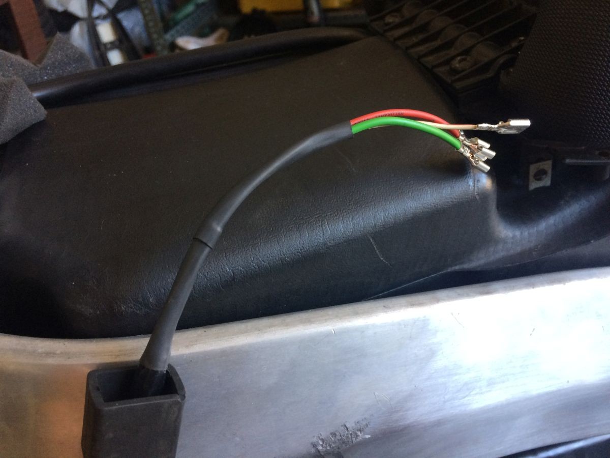

Dann ging es dran endlich die CDI ordentlich zu verlöten, neue Stecker anzukrimpen das ganze mit Schrumpfschlauch zu verpacken und original Abdeckungen wieder drauf machen...
vorher (ähem, das war echt ich)
derbe164.jpgImage Enlarger
neu verkabelt und neue Stecker und dann das Ergebnis, endlich wieder sauber verkabelt!
derbe165.jpgImage Enlargerderbe166.jpgImage Enlargerderbe167.jpgImage Enlarger

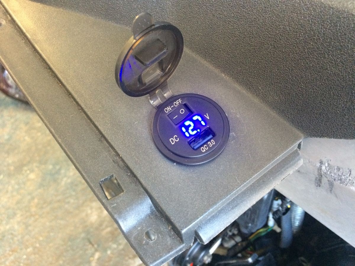

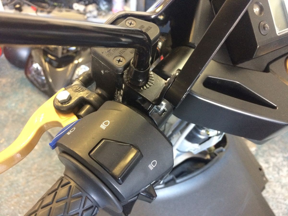

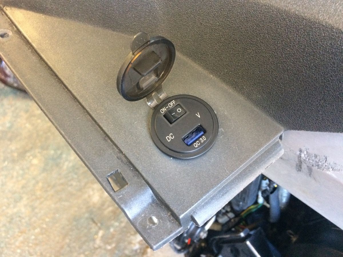

dann ging es noch an die Handyhalterung und USB, USB ist direkt an Batterie angeschlossen mit Sicherung und EinAus Schalter, wasserdicht angeblich, das ganze hat noch eine Voltanzeige die einem die Batteriespannung anzeigt, sehr geil das Ding, bin super zufrieden, macht und tut was es soll!
derbe169.jpgImage Enlargerderbe170.jpgImage Enlarger

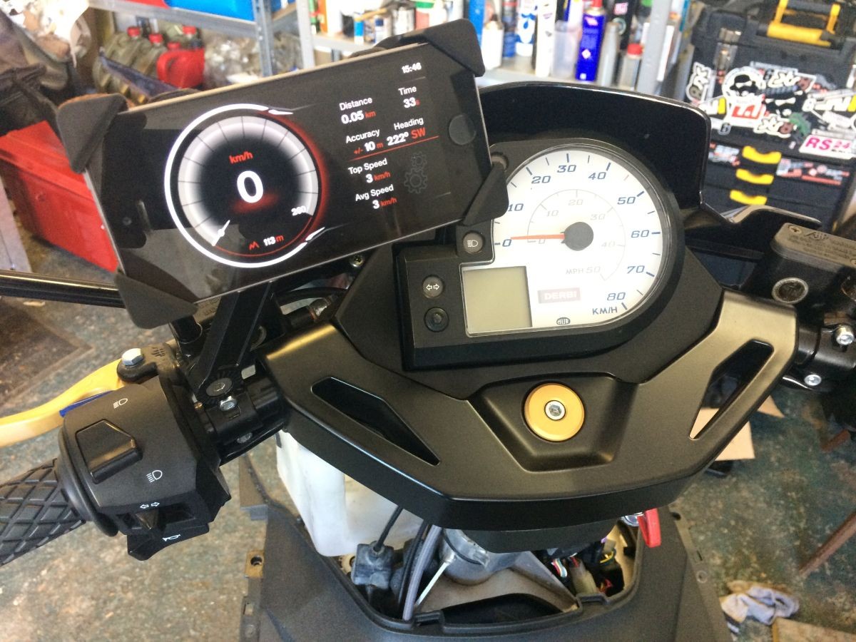

Handyhalterung gibt es nicht viel zu sagen wird am Spiegel mit montiert, habe sonst keinen Platz am Lenker, sitzt fest, schon getestet, passt, bin zufrieden!

28. Juni 2019 - 20:30

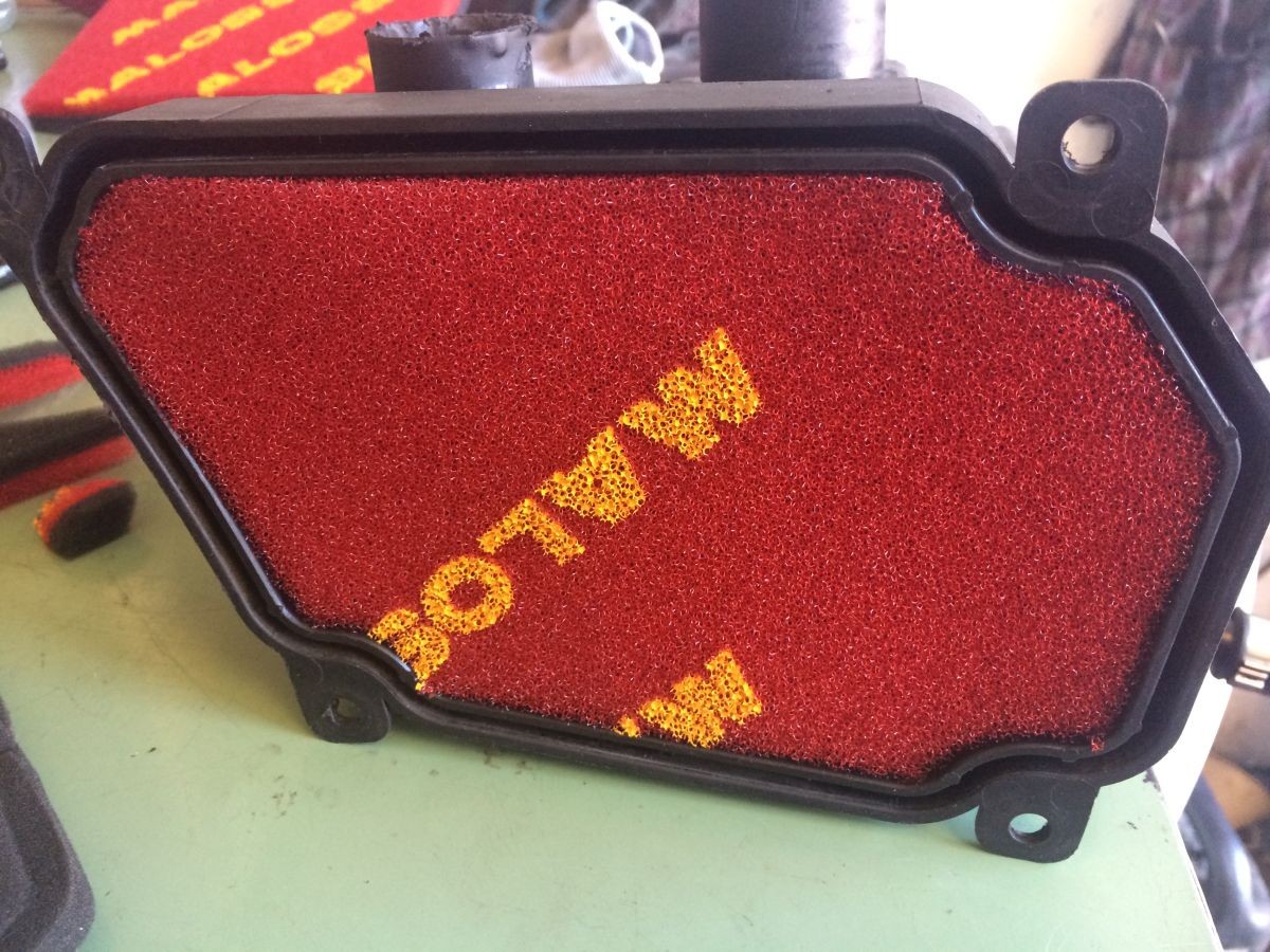

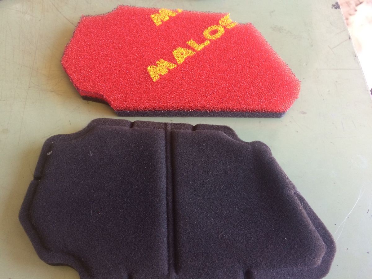

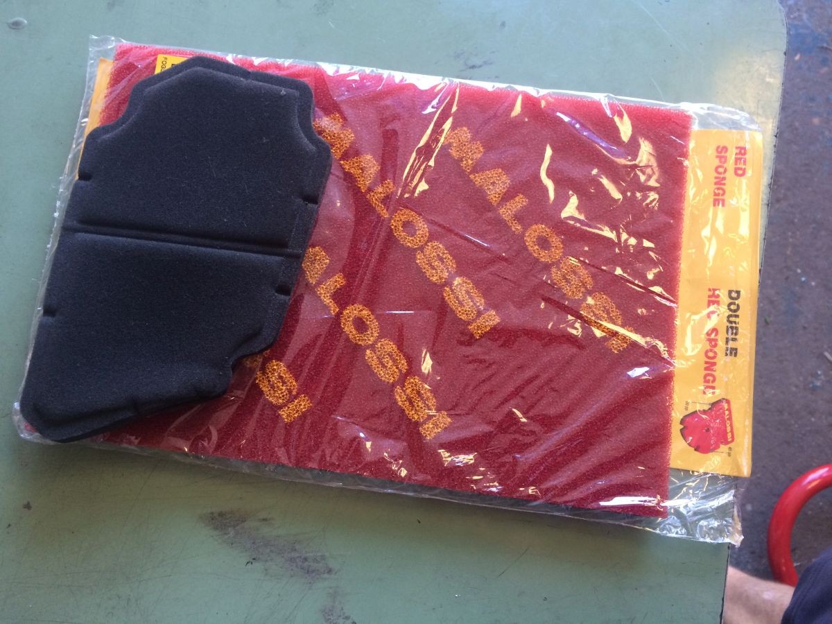

Dann habe ich heute den Malossi Luftfilter zurecht geschnitten(gibt für meinen Roller leider nichts zu kaufen), der kam endlich an, was ein Martyrium dazu könnte ich auch noch ne halbe Seite Roman schreiben 🙂 Hat sehr gut geklappt, es ist auch schon gefühlt besser geworden, heute Nacht wenn es kühler ist werde ich noch etwas mit der Nadelposition testen, schauen wir mal!Bei dem Wetter versuche ich mittags nicht länger als 1-2 Std zu schrauben und das auch mehr als langsam/entspannt sonst machts keinen Spaß.
derbe174.jpgImage Enlargerderbe175.jpgImage Enlargerderbe176.jpgImage Enlargerderbe177.jpgImage Enlarger

Mit der Cdi kann ich leider auch keine Erfahrungen teilen,aber schmeiss den malle filter in die tonne.
Der orginale Einsatz atmet weniger dreck,und die 0,05ps sind den verschleiss nicht wert.
Dem Zylinder können selbst diese feinstpartikel schnell ein paar tausend Kilometer kosten,dazu wird es lauter.
Die Filterwirkung des Malossifilters ist erheblich besser als bei den Originalteilen. Das nur so aus der Erfahrung die daher kommt, dass die Airbox bei der Routinewartung hinter dem Filter mit Malossieinsatz immer erheblich sauberer ist als mit dem Originalteil. Hintergrund ist wohl, dass der offene Schaumstoff das Öl aus dem Sprayback besser aufnimmt und damit dann über lange Zeit den Schmutz effektiver an sich bindet. Bei den originalen Matten sammelt sich das Öl als Pfütze im Gehäuse.
Das Betriebsgeräusch ändert sich zudem auch nicht erheblich. Ich fahr die Dinger aus gutem Grund seit weit über 100.000km in div. Rollern.

ich habe glaube ich schon 17 oder 18 mal 70ccm Zylinder bisher verbaut, gerade auf Piaggio. Manche Piaggios bekommst du ohne die Malossi Matte überhaupt nicht sinnig zum laufen, das hängt davon ab welcher Luftfilter verbaut ist, selbst die Verkleidung spielt eine Rolle u.s.w.
Meine Derbi bekommt einfach von Werk aus beschissen Luft, mit der Original Matte müsste ich 1-2 Zusatzschnorchel verbauen, dafür ist zum einen kein Platz zum anderen lässt es sich dann nicht ohne weiteres zurück rüsten und von der Lautstärke wollen wir gar nicht reden.Ausserdem ist jeder Motor anders, ich hatte schon Kumpel mit baugleichem Roller, der konnte eine 34 Nebendüse fahren, bei mir war selbst eine 32er noch zu fett, obwohl alles identisch war! Also du solltest da nicht so verallgemeinern.
