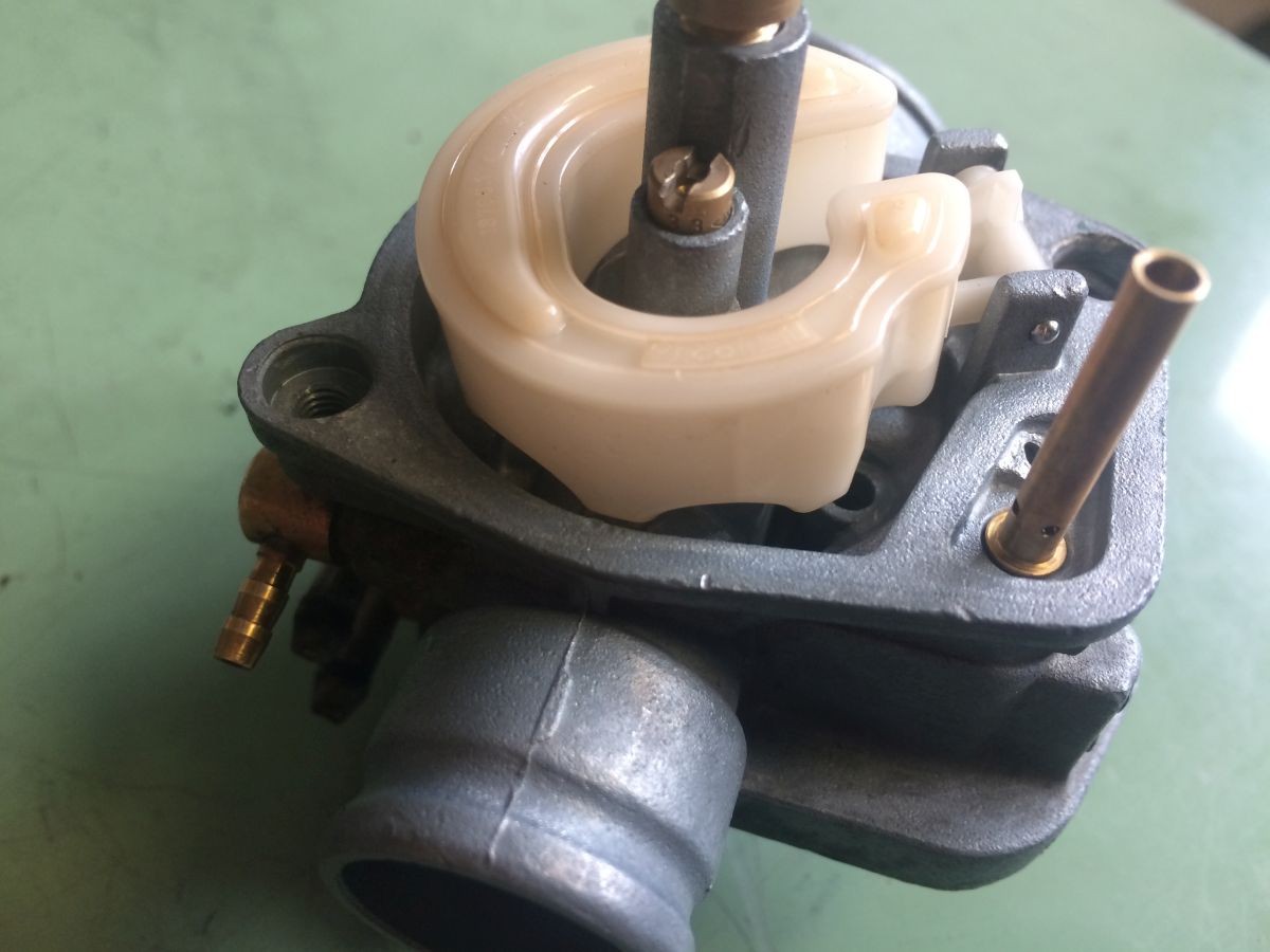

Was mir aufgefallen ist als ich den Vergaser geöffnet habe, die Schwimmerkammer ist nur halb voll. Wenn ich jedoch prüfe ab wann das Ventil schließt, so tut es das bei exakt 90°.
Jemand eine Idee wonach ich schauen sollte?An der Schwimmerkammer/Ventil kann ich ja nichts einstellen, weil alles aus Kunststoff ist... mir fällt gerade wirklich nichts mehr ein wonach ich schauen sollte.
Ich könnte jetzt am Unterdruckschlauch ziehen bis die Kammer voll ist, klar, aber eigentlich müsste der Motor das doch von alleine schaffen, oder meint ihr ich soll ihm diese Hilfe mal geben? Hab dann nur Sorge, das er dann wieder läuft aber nach 1-2 Tagen stehen wieder nicht mehr schafft aus eigener Kraft?

Ich habe dann den Vergaser gereinigt, das vierte oder fünfte mal den Benzinhahn getauscht, das 10e mal alle Schläuche erneuert, aber immer das gleiche Ergebnis er saugt von selber keinen Sprit an.Teilweise war die Schwimmerkammer halb bis dreiviertel voll nach kurzer Fahrt, auf jeden Fall ging er immer aus und nicht mehr an -PUNKT
Simmeringe habe ich noch erneuert, weil ich ein Unterdruckproblem vermutet habe.
Aber Motorblock ist neu abgedichtet, Zylinder bringt 7,2 Bar und wenn er läuft, läuft er ja nicht schlecht, also hat das alles keinen Sinn ergeben.
Dann habe ich den Vergaser fast 1 Woche in Maschinen/Bremsenreiniger eingelegt (in eine Tasse mit Folie drüber) und ihn dann gestern mit ordentlich Druckluft ausgeblasen.
Irgendwie bin ich noch auf die Idee gekommen die Unterdruckpumpe neu zu kaufen (auch die dritte oder vierte) und gestern dann alles verbaut. Den Vergaser habe ich trocken eingebaut, der sah nach der Reinigung wirklich aus wie frisch aus dem Werk.Die Derbi ist damit sofort angesprungen und der Sprit zirkulierte mit dem drücken des E-Starters.
Ich kann jetzt noch nicht zu 100% sagen das der Fehler gefunden ist, dazu muss ich leider erst unter richtig Last fahren, sprich alles zusammen bauen und etwas cruisen. Aber ich bin guter Dinge, denn er saugt jetzt den Sprit selber wieder an und klang auch deutlich gesunder beim fahren, erster eindruck zumindest.
Also entweder war es irgendwas im Vergaser, ich vermute aber mehr die Benzinunterdruckpumpe, hieße dann ich hätte 4 defekte hier liegen, davon sind 3 nagelneu, dazu habe ich 3 defekte Benzinhähne hier, von RMS bis ori Piaggio, der Wahnsinn, wie soll man so sinnvoll Fehler finden wenn man mit neuen Teile defekte nicht ausschließen kann, der Wahnsinn.

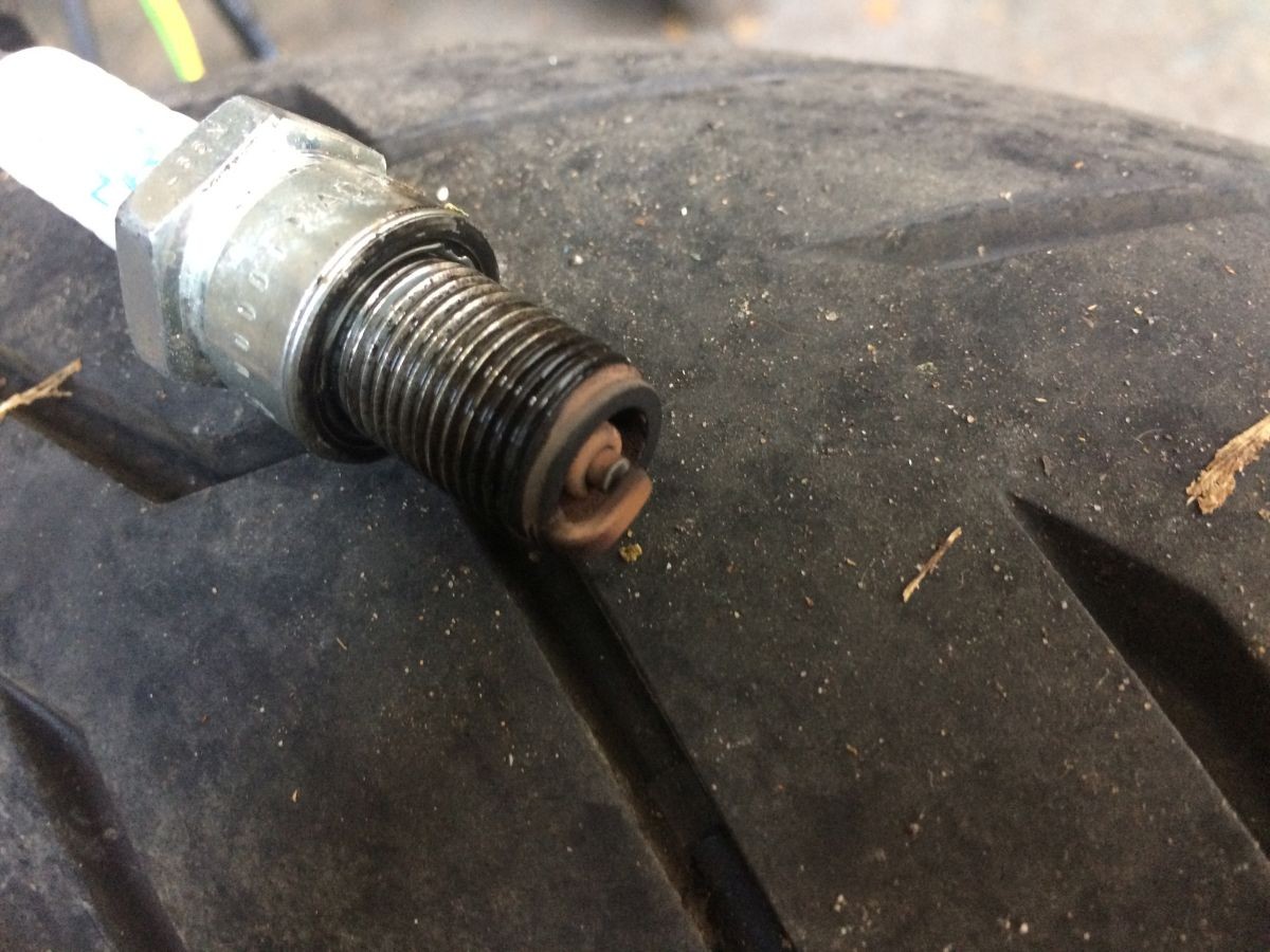

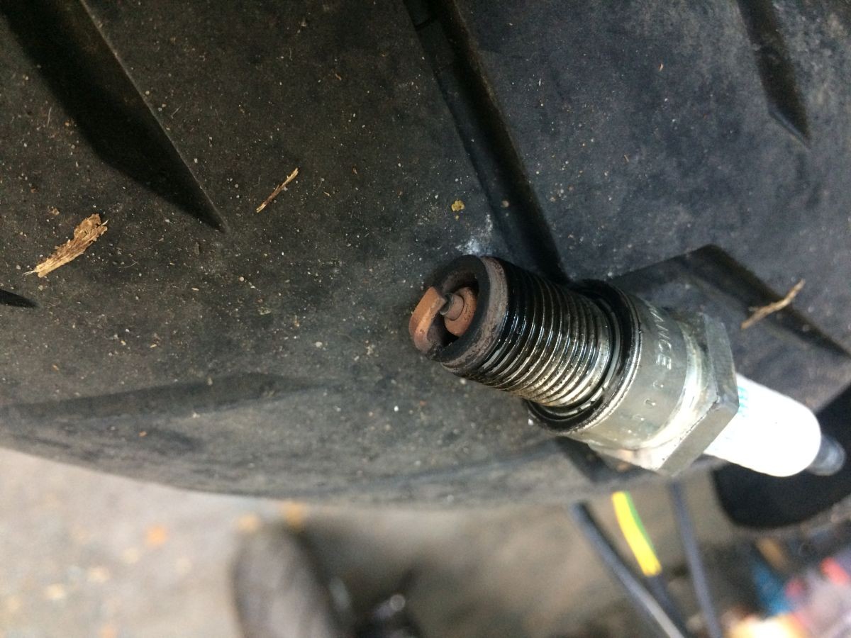

Eine leichte Anfahrschwäche bei warmem Motor liegt oft an der Kupplung selbst, weniger an den Federn. Das Problem ist einfach, dass die Reibbeläge ab einer gewissen Temperatur nicht mehr optimal greifen. Hier sind dann "Rennkupplungen" oft etwas besser.
Kerzenbild passt, das ist doch auch sehr schön.

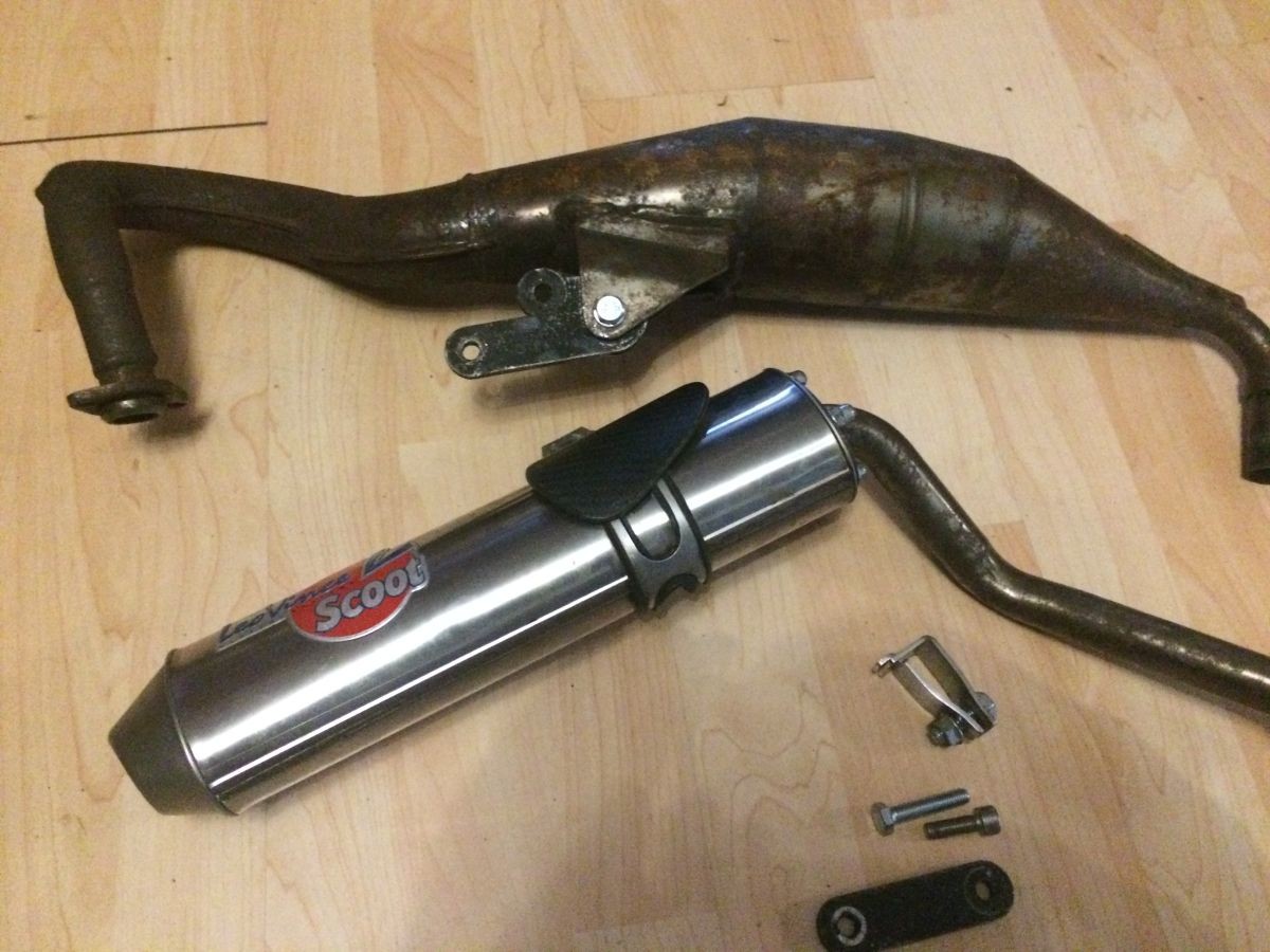

Für den Derbi gibt es ausser der Original Auspuffanlage 2 Alternativen... die originale bei easyparts für 800€ neu zu kaufen (inkl. Blindrohr und Frischluftschlauch) diese dann umzuschweissen, oder man sucht nach dem Leovince handmade v6 speziell für die Derbi... oder nach dem Malossi, wobei der Malossi für high end roller konzipiert ist und weder mit einem 50er noch mit einem normalen 70er fahrbar ist.
Ich suche nach dem leovince das ganze Jahr, einmal stand einer in den Kleinanzeigen, ohne Endtopf, für 240€, einmal stand einer drin für 300€, der war am gleichen Tag weg. Der pure wahnsinn, deshalb habe ich den original Auspuff verwendet und das Thema aufgegeben.
Diese Woche klicke ich in den Kleinanzeigen rum und sehe plötzlich den leovince für die derbi drin stehen, für 80€ mit allem dabei, ich wurde sofort nervös wie sonst was, habe den Verkäufer angeschrieben das ich den gerne nehme und bezahlen möchte... es kam sofort zurück, ok 80 plus Versand, top, ich konnte es nicht fassen. Aber nur Überweisung, kein paypal. Leider kenne ich sowas, da wird etwas begehrtes inseriert, nur Überweisung angeboten damit man über paypal kein Geld zurück holen kann und dann die Ware nicht geliefert... er bot dann paypal zwar an, aber bezahlung nur als friends ohne Käuferschutz.
Ich hätte kotzen können.
Habe dann gesagt das ich das nicht mache, einen personalausweis wollte er mir auch nicht in Kopie zeigen...
Hab dann das Thema abgehakt, aber irgendwie amnächsten tag gedacht, scheiss drauf, es können ja nicht alle Menschen Betrüger sein und er hatte über den account schon 105 Artikel verkauft, also hab ich zugesag das Geld überwiesen und es im Kopf abgeschrieben und mir gedacht, da haste dich schön abziehen lassen. Aber wenn es klappen sollte und der tatsächlich den auspuff verschickt, habe ich eines der seltensten Teile das man für Roller suchen kann, dazu zu einem Preis der schon unverschämt günstig ist, andere legen über 300€ dafür hin, teilweise nicht mal vollständig.Es wäre der Kauf des Jahres für mich, völlig undenkbar.
Naja was soll ich sagen, schaut was heute den Weg zu mir gefunden hat:

Der Auspuff muss mit 4,0 gr. gefahren werden damit er läuft.Das heißt der braucht Drehzahlen ohne Ende, dazu kommt noch das er unfassbar laut ist. Der Roller klingt damit wie ein typischer Roller eines 16 jährigen eben klingt, locker 3-4 Straßen weiter zu hören, völlig nervig beim fahren, widerspricht allem (!) was mir beim cruisen gefällt, klar ich öchte Leistung, aber ich möchte die soweit möglich nicht über Drehzahl erzeugen, ich möchte ruhig mit viertelgas dahin gleiten, lange Rede, kurzer Sinn, der Versuch war es wert, ich habe wieder Erfahrungswerte gesammelt was die Derbi angeht.
Das einzige was mich hier zufrieden stellen würde wäre ein 70ccm DR Evo mit einem umgeschweissten Leovince Touring.
Entweder ich finde mal jemanden der mir sowas umschweisst, dann würde ich das noch mal angehen, oder aber auch nicht. Wahrscheinlich ist die Derbi sowieso vorher schon verkauft.

Ich kenne den L-Scoot und Nachfolger eigtl nur für 4T, wird auf Krümmer aufgeschoben und mit Feder gesichert; durchgehend gleicher Innendurchmesser des offenen Rohrs.
Google spuckt auch nur für 4T aus..
2T Birne hat eigtl einen kleineren ESD aus Alu oder Carbon mit Miniauslass..
Große Öffnung und Gegendruck bei 2T..?!
Ist deine Version wirklich Original-bei deinem Exemplarfoto sieht man leider nicht die Verbindung zum Krümmerrohr..
417
26. Oktober 2019 - 15:37
Nichts zwangsläufig, aber es ist die verbreitetste Bauform.
Der wesentliche Unterschied in Sachen 2T und 4T beim Auspuff ist eben, dass der Viertakter die Abgase nur möglichst schnell loswerden muss, im Auspuff also idealerweise ein leichter Unterdruck herrscht. Beim Zweitaktmotor ist es notwendig, eine Gegenschwingung in der Abgassäule zu erzeugen. Das ist genau das was ich immer wieder sage/schreibe: Viertaktmotoren sind Verdrängerpumpen, Zweitakter Strömungsmaschinen. Ein himmelweiter Unterschied und eigentlich nicht vergleichbar.
Diese Gegenschwingung kann man auf zwei Arten erzeugen. Die effizientere ist es, einen Resonanzeffekt im Auspuff zu erzeugen und damit in einem bestimmten (sehr engen) Drehzahlband eine Aufladung des Motors mit (unvollständig) Eigenabgas. Gerade bei Fahrzeugen mit Variomatikgetriebe ist das die optimale Lösung. Nur leider ist es praktisch unmöglich, diesen Effekt bei kleinen Hubräumen mit niedrigen Leistungsdrehzahlen zu kombinieren. Das Resultat: heftiger Antritt, aber halt auch blutende Ohren. Wobei ich das ja auch gerade deshalb richtig geil finde, das Leben fängt eben erst jenseits der 10.000upm richtig an 😉
Resonanzauspuffanlagen wirken sich darum i.d.R. auch verbrauchsenkend aus.
Die Alternative dazu wäre eine Anlage mit Reflexkammer (Prellblechauspuff). Hierbei wird ein Staudruck (nicht Gegendruck!) im Auspuff erzeugt. Sprich das Abgas künstlich gebremst, damit ein leichter Überdruck im Auspuff entsteht. Dieser Überdruck hilft beim verlustfreierem Einspülen von Frischgas in den Zylinder. Es entweicht eben, während der Schlitzüberschneidung,  weniger Frischgas in den Auspuff. Richtig effizient ist sowas nur bei Motoren mit geregeltem Auslass. Rein kolbengesteuerte Motoren (und das sind nunmal alle Rollermotoren) leiden unter Abgasrückfluss in den Brennraum. Der Vorteil ist eben ein deutlich niedrigeres Drehzahlniveau und ein wesentlich breiteres nutzbares Drehzahlband. Zum fahren ist das angenehmer und, zumindest gefühlt, bulliger. Auf jeden Fall leiser.
Charakterlich passt zum Derbi aber wohl eher ein richtig böser Resotopf. Mal ehrlich, ein Supersportler MUSS schreien wie eine verfluchte Seele im tiefsten Abgrund, sonst ist das doch witzlos 😉 Vllt. als nächste Projektbasis mal was mit Viertaktmotor, ist nicht ganz so unterhaltsam, aber eben wesentlich entspannter.
