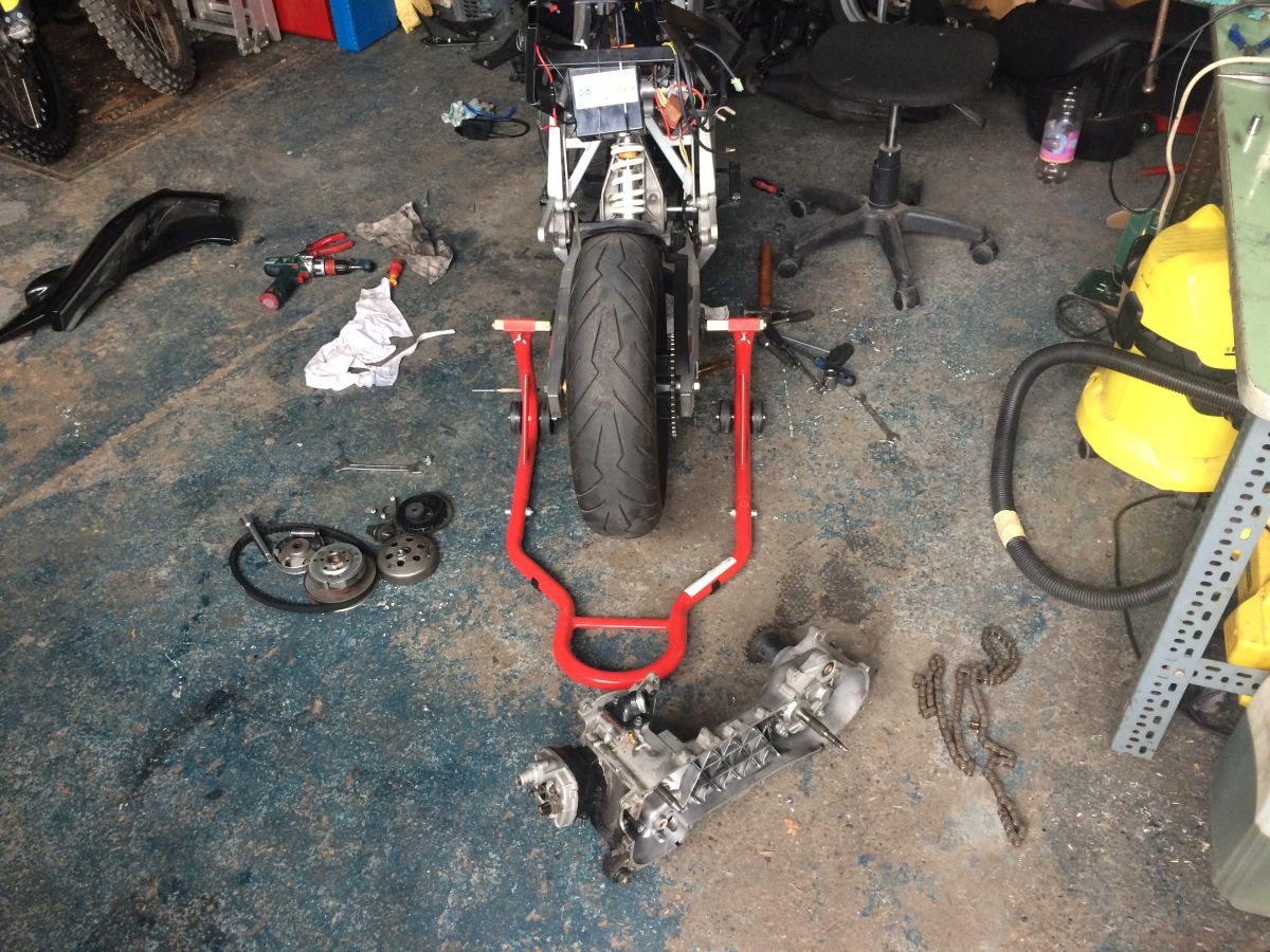

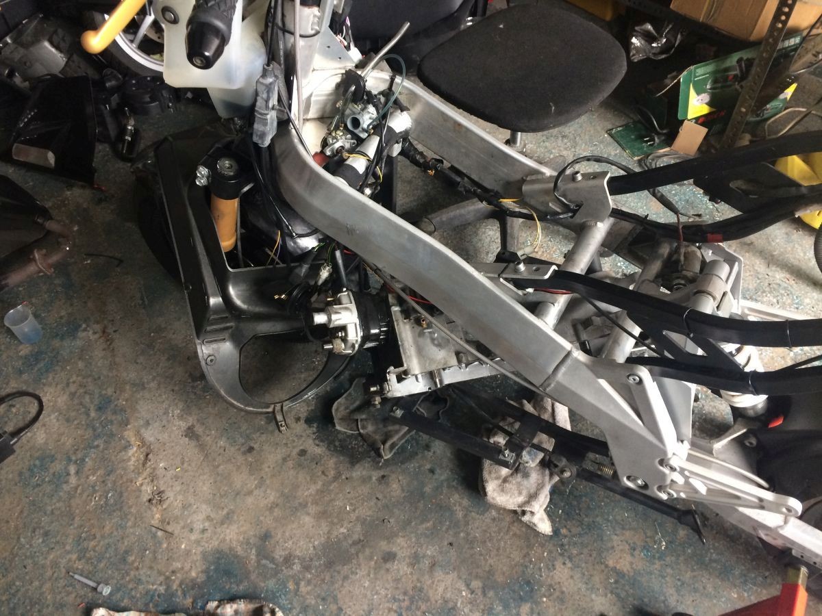

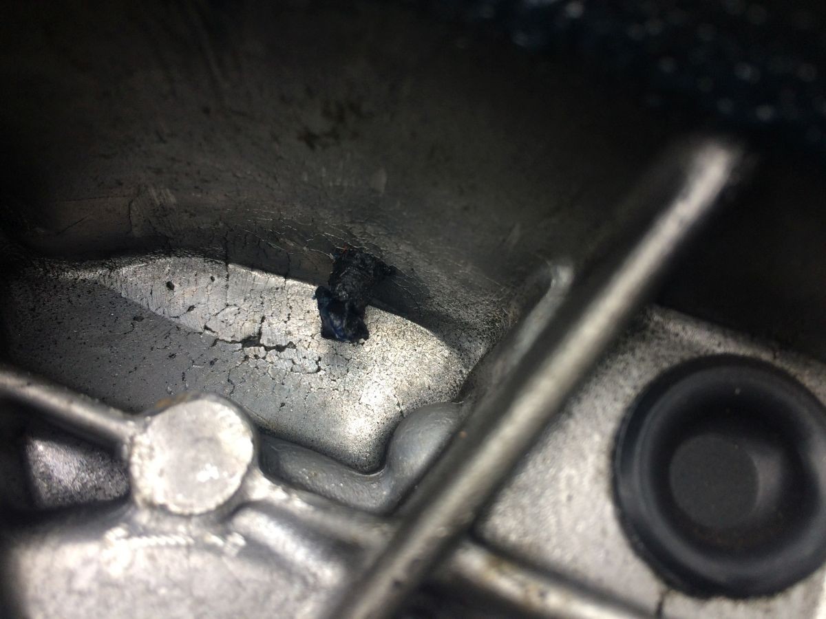

Puh... jetzt geht es Schlag auf Schlag, hab mir ein Herz genommen und den Motor ausgebaut, habe einen Trick gefunden wie man ihn rausbekommt ohne das man den Rahmen zerlegen muss, das ging sogar relativ einfach, hatte es mir viel schlimmer vorgestellt auch wenn es im Vergleich zu anderen Rollern natürlich eine massive Arbeit war.Hab gerade mal eine Stunde gebraucht inkl alles abstecken u.s.w. also wirklich völlig im Rahmen!
derbe181.jpgImage Enlargerderbe185.jpgImage Enlargerderbe186.jpgImage Enlarger

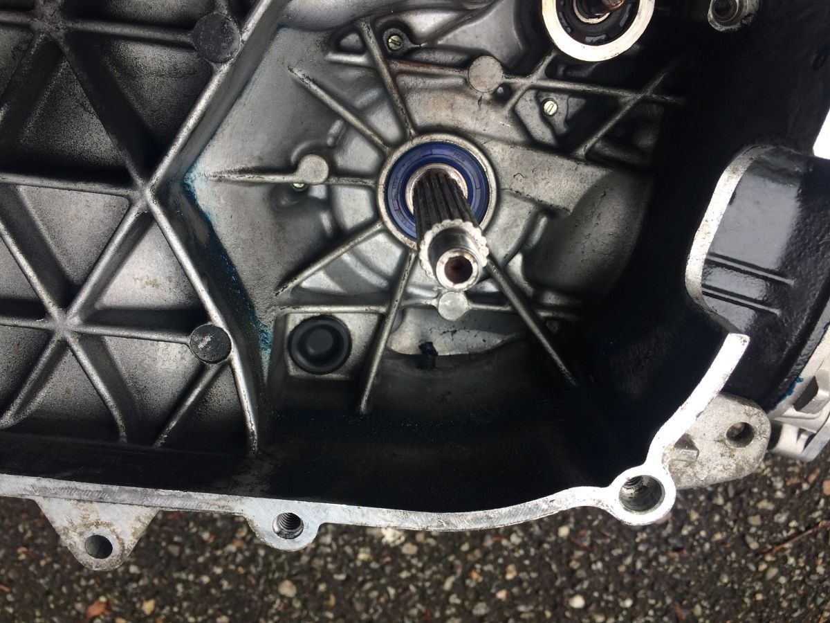

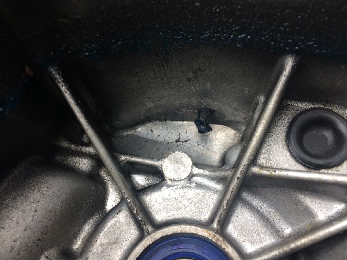

Nachdem das gemacht war hab ich mir mal alles in Ruhe angeschaut und auch den Metallkleber entfernt. Die Schraube, welche auf der Varioseite liegt ist keine Hohlbohrung sondern eine durchgehende Bohrung die im Variogehäuse endet. Um die Bohrung sieht es etwas wüst aus, könnten Gußunebenheiten sein oder Mikrobrüche, keine Ahnung. Aber eigentlich sollte ja der Simmering darunter dafür sorgen das hier nichts auf Bremsenreiniger reagiert oder? Und wenn da schon so eine Wurst aus Dichtungsmasse rausschaut sollte da ja auch nichts durch kommen...?
derbe182.jpgImage Enlargerderbe183.jpgImage Enlargerderbe184.jpgImage Enlarger
Simmering sieht furztrocken aus, ist ja auch erst 1-2 Monate alt... und wie gesagt ich habe noch nichtmal geputzt im Motorraum das sieht tatsächlich so neu/Sauber aus.
Jetzt gilt es halt schwierige entscheidungen zu treffen, könnte versuchen den Block mal abzudrücken um wirklich raus zu finden wo er undicht ist, dazu überlege ich Auspuffeinlass zu machen und mit Luftpumpe rein pumpen auf 1-2 Bar, Seifenwasser, schauen wo was reagiert... vielleicht sind ja auch nur die Motorhälften undicht...und es würde lohnen den neu abzudichten, wäre mir am liebsten weil der Zustand ansonsten echt top ist,ob das oben wirklich ein Riss war weiß ich auch nicht... echt schwierig... wenn jemand nen wassergekühlten Piaggio Block (gerne leer) zu verkaufen hat meldet euch!!

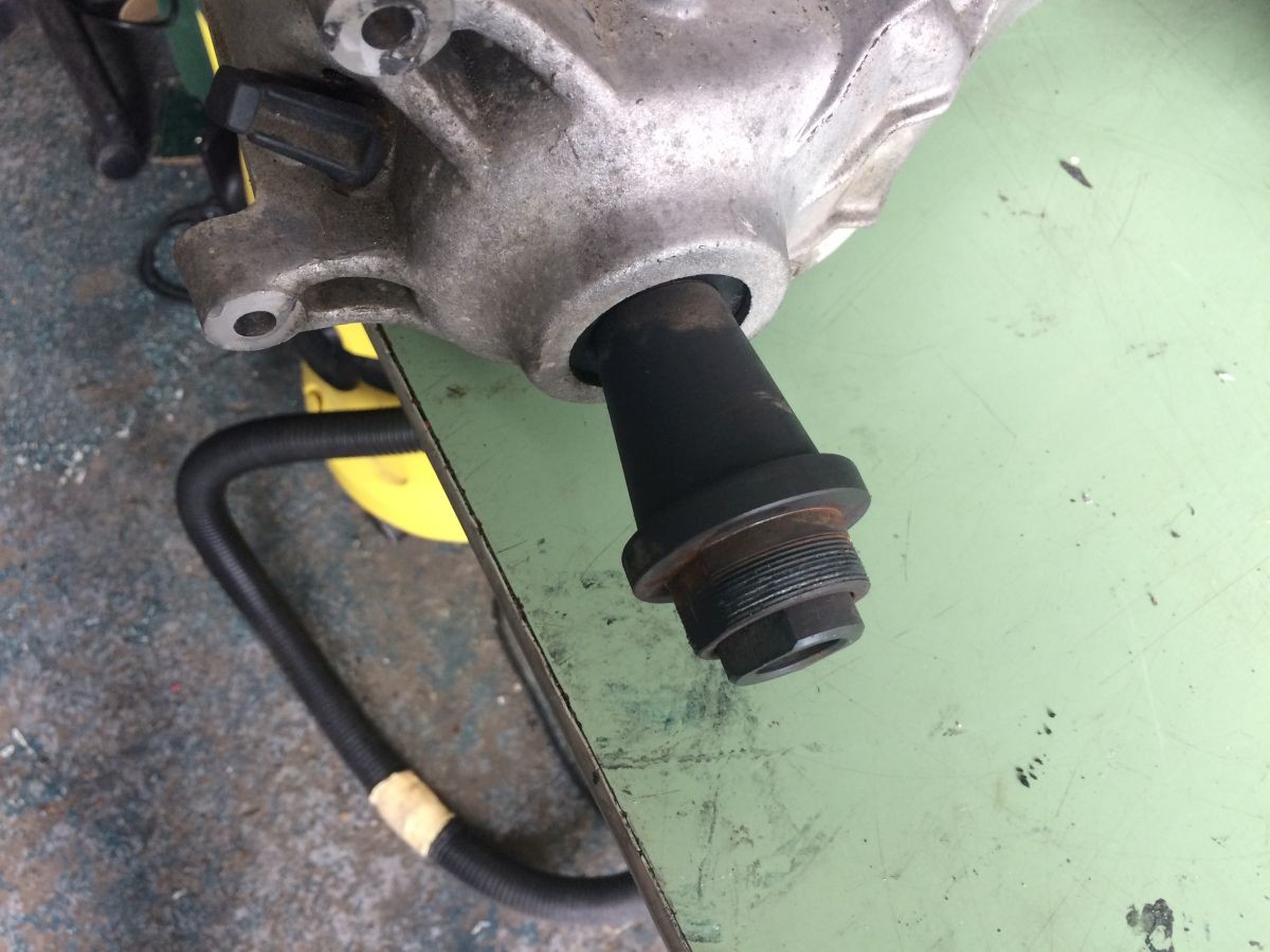

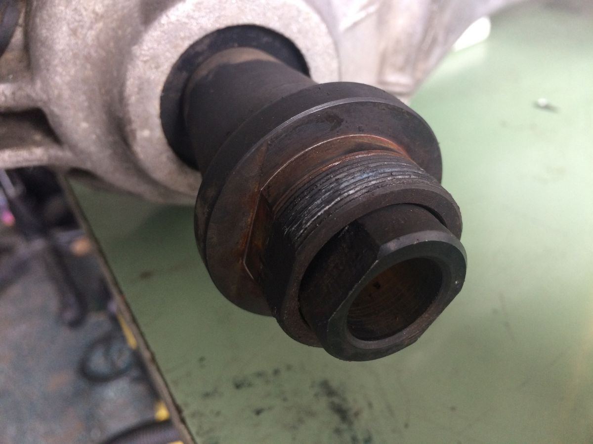

Ein Problem wird auch noch die Ritzelaufnahme von der Getriebeausgangswelle runter zu bekommen, ich hab keine Ahnung wie das fest gemacht ist, jemand eine Idee??

Normalerweise sollte die Bohrung nicht in den Variokasten durchbrechen, aber das kommt bisweilen vor wenn eine zu lange Schraube verwendet wurde. Das ist aber unkritisch da der Motor an dieser Stelle eigentlich keine Falschluft ziehen kann.
Abdrücken wird aus den von Dude schon ganz richtig genannten Gründen scheitern, zumindest bei montiertem Zylinder. Das sind Versuche die man sich sparen kann, denn sie bringen mit Heimmitteln keine brauchbaren Ergebnisse.
Wenn ich die Explosionszeichnung richtig deute, dann ist die Aufnahme für das Ritzel aufgepresst. Mit einem guten Abzieher und viel Geduld sollte die runter gehen.
363
14. Juli 2019 - 18:12
Versuch doch Toms Tipp mit der Tinte mal. Viel verlieren kann man nicht. Alternativ UV-reaktive Tinte nehmen und dann mit UV-Licht...
Ich, als Mechaniker, bin beim Demontieren immer geneigt vorhandene Schlüsselflächen zu nutzen und mal zu schauen was passiert.

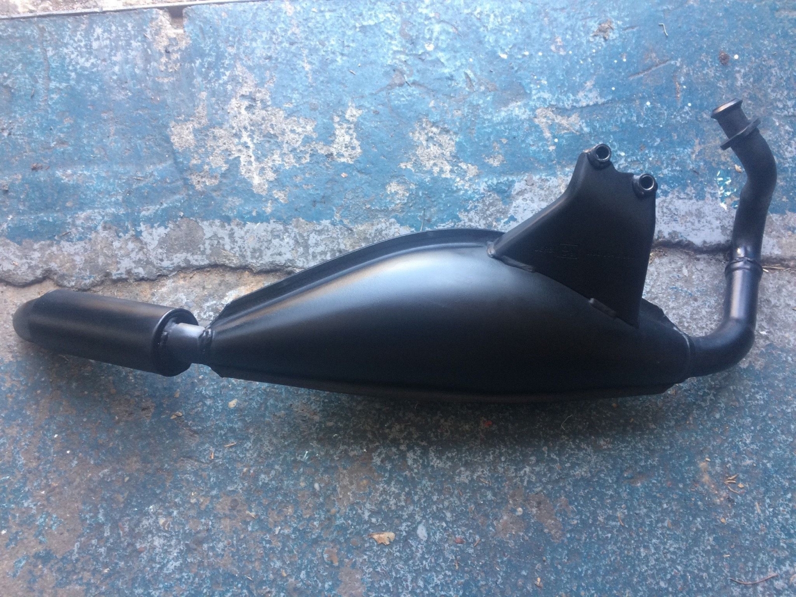

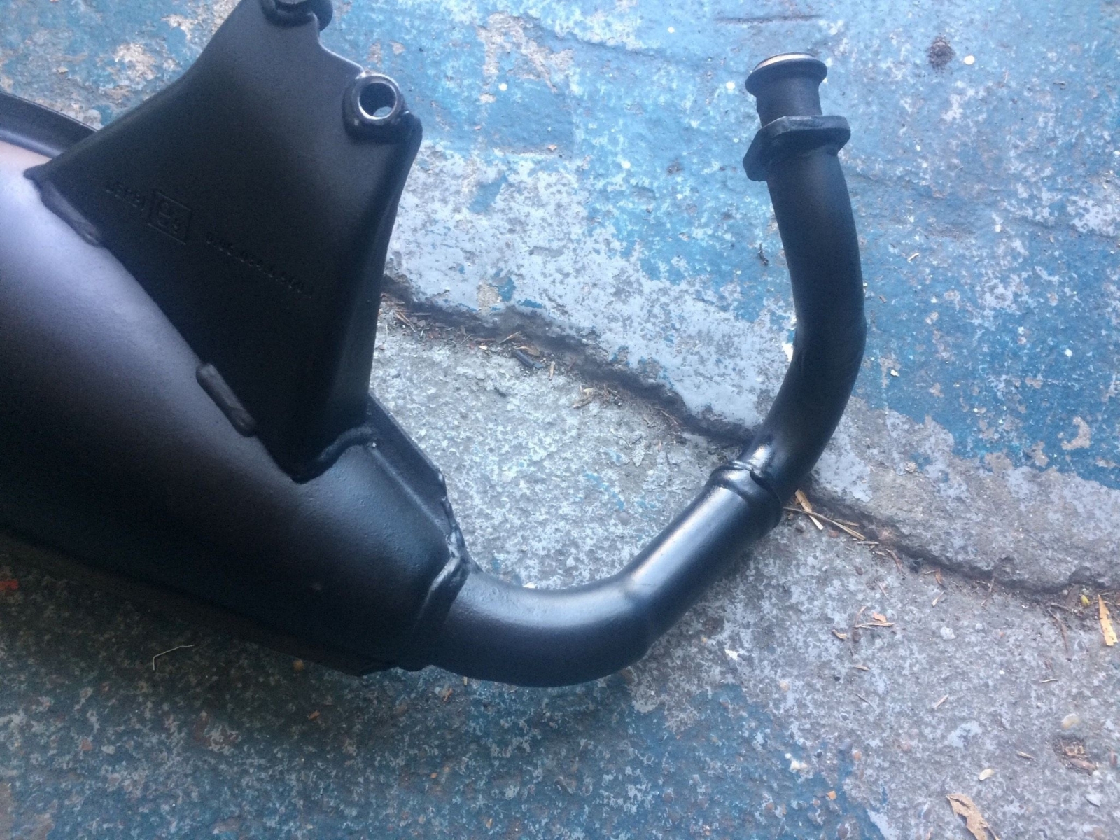

Nebenher habe ich nämlich meinen Auspuff an einen KFZler gegeben mit der Bitte den losen Kat zu entfernen und das Frischluftrohr zu entfernen, das Rohr hat er gut entfernt und auch sauber verscheisst und geschliffen, aber den Kat konnte er nicht entfernen weil der Innenaufbau zu aufwendig ist, also hat er die Klappe wieder zugeschweißt, das aber dermaßen schlecht, überall Löcher drin u.s.w. nicht mehr zu gebrauchen und er ist nun 3 Wochen im Urlaub, herzlichen Dank!
Also habe ich den Auspuff vom Schlachter abgeschliffen und neu lackiert und bei einem anderen professionellen Schweisser Blindrohr etc entfernen lassen.Der Auspuff sah fürchterlich aus aber von allen die ich bisher gemacht habe ist er am besten geworden, die Substanz war wohl richtig gut und nun klappert auf kein Kat mehr rum.

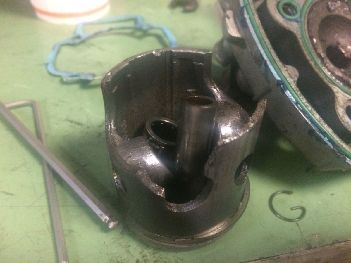

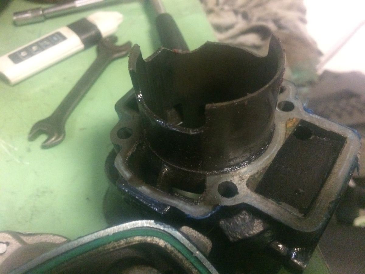

Den alten Motorblock, der undicht war hatte ich ausgebaut und zerlegt, dabei habe ich festgestellt das die Kurbelwelle auch noch eine Beschädigung hat genau auf der Höhe wo sie im Simmering läuft, also habe ich mir eine Vollwangenwelle von Naraku/Motoforce gekauft und in den Block aus dem Tauschroller verbaut.Sie lief butterweich, alles gut.
Dann alles eingebaut, sie sprang auch direkt an, Freude machte sich breit, sollte es wirklich endlich alles gut werden??
Erste Fahrten auf dem Hof, alles cool, noch etwas die Variogewichte angepasst und mich dann an den nervigen Zusammenbau gemacht.
Bin dann nachts damit nach Hause gefahren, naja ich wollte... nach etwa 4-5 km halbgas metallische Geräusche aus dem Motorraum, schleifende Geräusche wenn man langsam fuhr.Erst mal rechts ran und in die Werkstatt zurück, Lichtmaschine olrad abgebaut es hörte sich so an als ob da eine Schraube drin klappern würde, nichts gefunden, im Stand laufen lassen, alles gut, nur wenn man vom gas ging leichtes Schleifgeräusch.
Wieder nach Hause, dann wieder nach 5 km brutales geklimper ich wusste jetzt geht sie aus, das war es. Und so kam es.5 km in der Nacht die Kiste zur Werkstatt geschoben, ein brachialer Akt, die Derbi schiebt sich durch die Kette etc als ob die Bremse minimal angezogen wäre.
Mit dem Auto nach Hause, völlig gefrustet.
Am nächsten tag hin, alles demontiert.

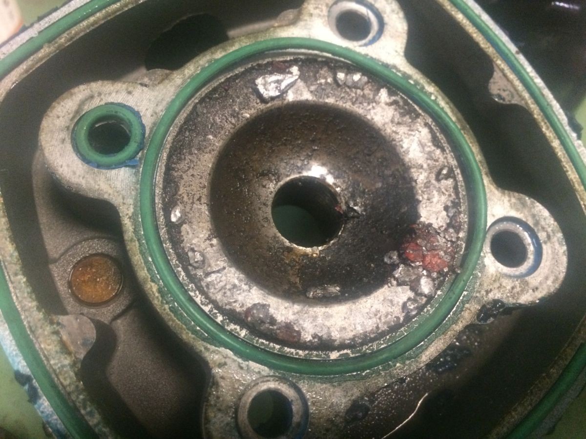

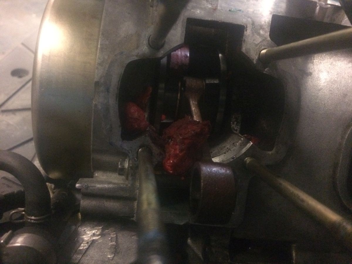

Das hier gefunden:
015.JPGImage Enlarger016.JPGImage Enlarger017.JPGImage Enlarger018.JPGImage Enlarger
Kurz erklärt, die Kunststoffwangen waren nicht richtig verpresst, haben sich gelöst, verschmolzen und mir Kolben, Zylinder, alles zerstört. Mit dem Händler bin ich derzeit an einer Kulanzlösung dran, habe ihm mit Video beweisen können das die Welle sauber verbaut war und auch nachdem ich den ganzen Müll entfernt hatte lief sie noch einwandfrei.
Schlimmer geht immer nicht wahr 🙂

Du bist aber echt vom Pech verfolgt ... alter Schwede
Böse Sache, in dieser Form habe ich das auch noch nicht gesehen. Rausgeflogene Plastikwangen die den Kurbeltrieb blockieren hab ich schon ein paarmal gehabt, aber so heftig noch nicht.
