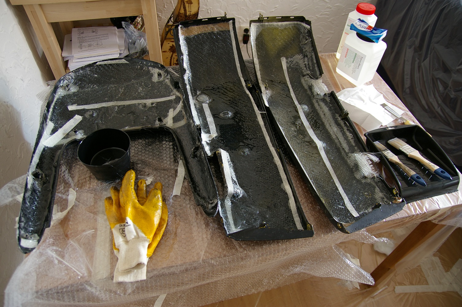

So, heute habe ich mit GFK rumgepanscht. Epoxidharz ist so viel besser wie Polyesterharz. Bin ich froh dass ich das genommen habe! Stinkt fast nicht, lässt sich super verarbeiten und bleibt lange verarbeitbar. Leider habe ich viel zu viel Harz angerührt.
Mal sehen wie das Ganze aussieht wenn es ausgehärtet ist. Vielleicht kommt dann noch eine 2. Schicht drauf.
An den nostalgischen Stellen werde ich das auf jeden Fall machen.
GFK.JPGImage Enlarger

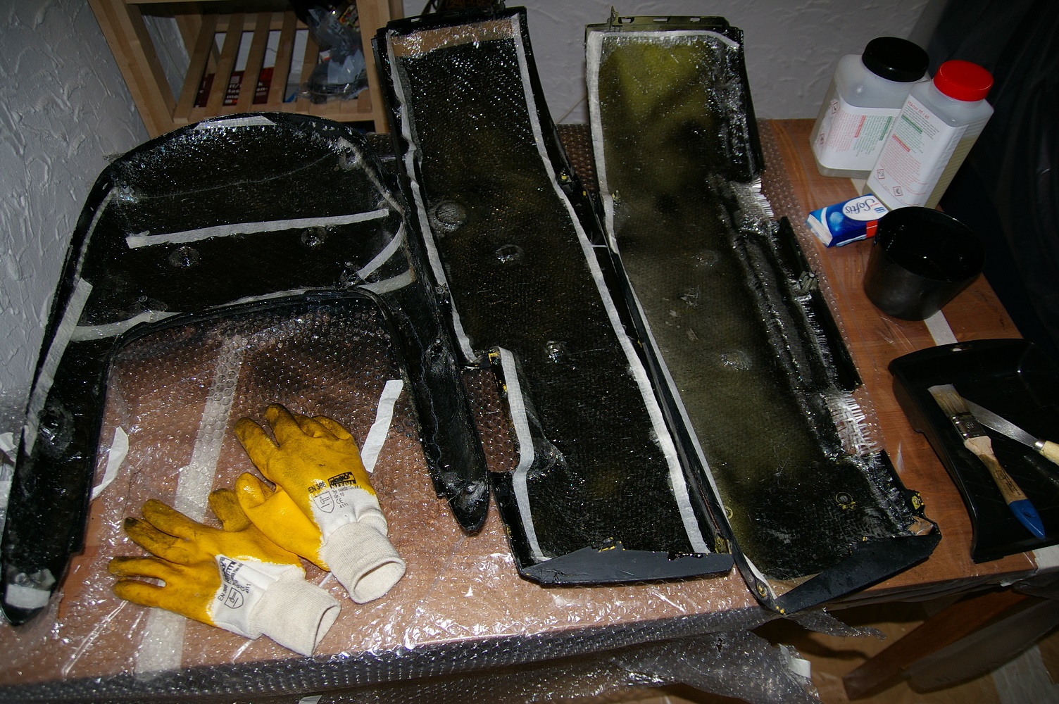

Heute habe ich noch mal ein paar Stellen, welche stärker belastet sind, verstärkt mit einer 2. Schicht.
GFK2.JPGImage Enlarger

bin mal gespannt wie das aussieht wenn es fertig ist,
an den besonders belasteten Stellen würde ich noch dünne Alubleche mit einlaminieren

Naja nicht viel anders. Nur ein wenig Farbe noch drauf. Ist ja alles innenliegend und im angebauten Zustand nicht sichtbar. Ich hoffe nur die Teile lassen sich jetzt noch problemlos anbauen.
Habe gerade mit Schwarz matt mal drübergerotzt. Langsam sieht der Roller immer rattiger aus. Harz ist auf der Außenseite in dicken Nasen durch die Löcher gelaufen. Mit schwarz matt drüber sieht das wirklich rattig aus! headbang

Habe gerade das überstehende GFK mit dem Dremel entfernt. Hat gut funktioniert.
Die Verkleidungen sind jetzt schon sehr schön verfestigt. Richtig schön steif und stabil, dabei ist es noch nicht 100%ig ausgehärtet. Bin zufrieden. Jetzt muss das Zeugs nur noch an der Roller passen.
