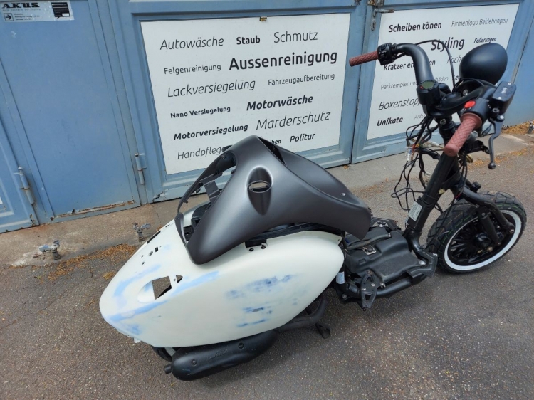

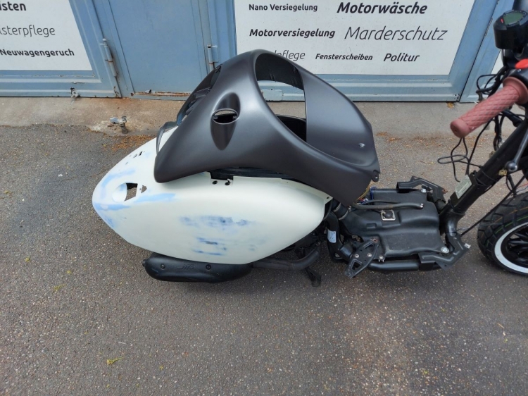

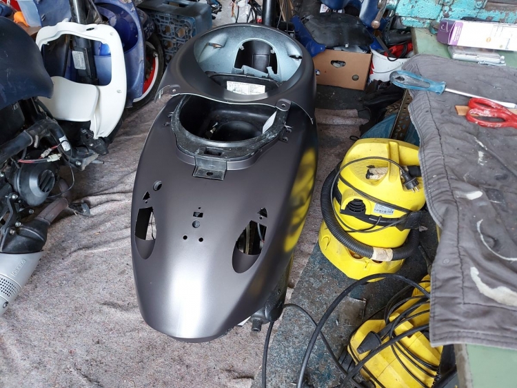

Ich habe es endlich getan und mir eine Lackierpistole gekauft, ich möchte endlich die Möglichkeit haben 2K zu sprühen, ordentlich zu grundieren etc.

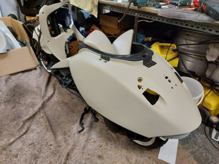

Nachdem ich die Verkleidung vorgeschliffen hatte, siehe vorigen Post, habe ich nochmal alles mit 2K Epoxy Grundierung grundiert, leider komme ich mit der Pistole noch nicht zurecht, ich finde nicht die perfekte Einstellung, mal kommt zu wenig Lack, mal viel zu dicke Tropfen, ich weiß noch nicht wie dick der Lack sein muss usw. alles ein heftiger Lernprozess.
Nachdem alles grundiert war, war zwar alles grundiert, aber sehr pickelig, wie ein Strukturlack, also habe ich alles nochmal nass runter geschliffen, bis es glatt war, ich muss sagen mit nasschleifen ging das ziemlich gut und schnell, auch ein Vorteil einer guten 2K Epoxy Grundierung, das sie sich toll schleifen lässt.
moji163.jpgImage Enlarger

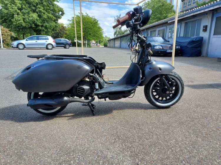

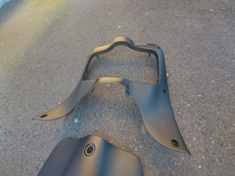

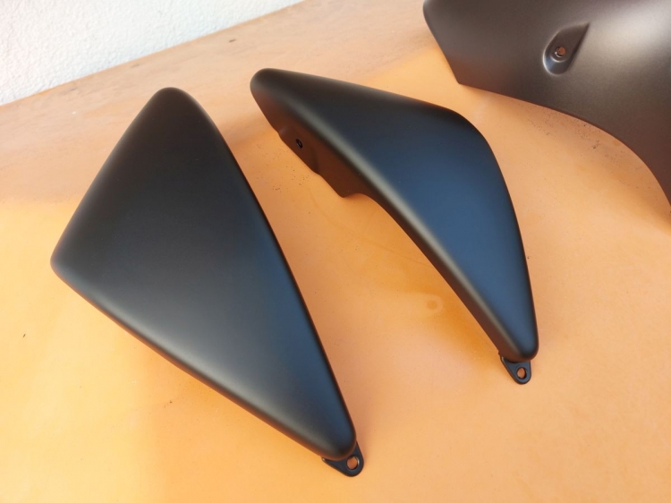

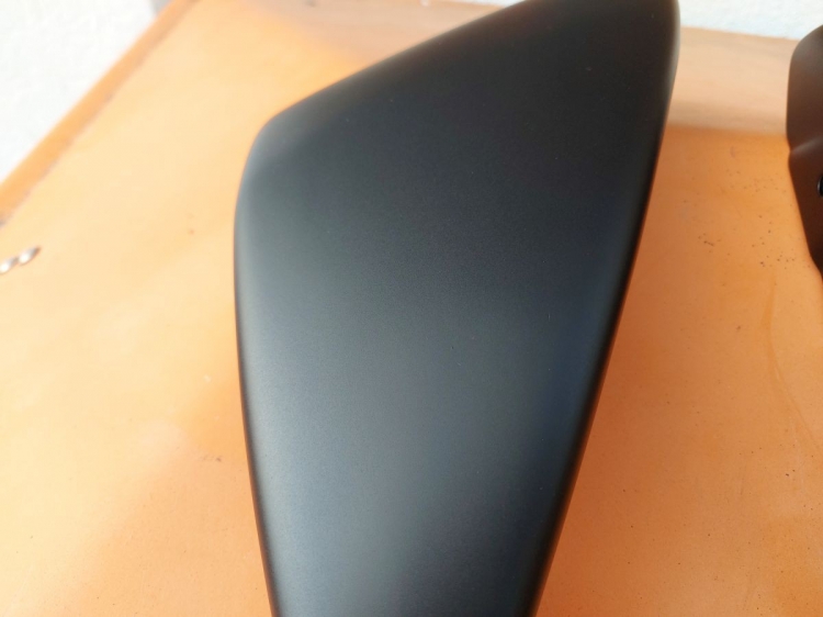

Nachdem dann alles glatt und entfettet war, habe ich einige Testdurchgänge an einer alten Verkleidung gemacht und mich dann mit 150 Puls daran gemacht die Sachen zu lackieren.Als Basislack habe ich einen 1K Standox Gun Metal Aston Martin Lack gewählt, der lies sich super sprühen, trocknet sofort, wirklich klasse! Nachteil, es muss noch ein 2K matter Klarlack drüber, den zu spühen war leider eine ganz andere Liga, sehr schwierig, ließ sich nur sehr sandig spühen, musste 3 mal drüber gehen bis er gedeckt hat, werde das nächste mal etwas Verdünnung in den Lack zusätzlich packen, aber wie gesagt, Lernprozess!

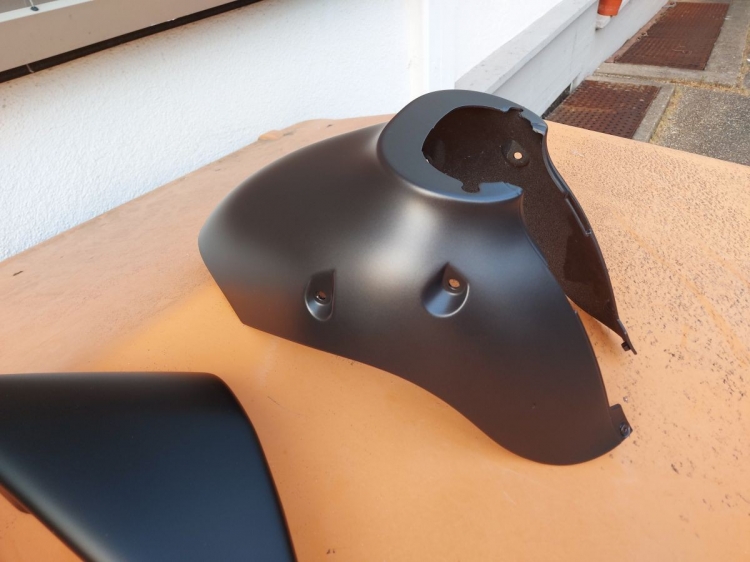

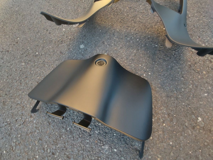

Die Farbe ist brachial geworden, wirklich genauso wie ich es mir erträumt hatte, im dunklen fast schon ein schwarz und im hellen schimmert sie herrlich, weil leichte Metallic Anteile drin sind, daher halt gun metal 🙂 Bei 1-2 Teilen muss ich noch mal mit Klarlack drüber weil das Wetter nicht mehr mit gespielt hat, alles in allem ist die Lackierung "gut" geworden, 100% zufrieden bin ich nicht, was aber nicht am Lack sondern daran liegt das ich die Pistole noch nicht im Griff habe. Aussehen tut das ganze aber wirklich pornös finde ich 🙂
moji164.jpgImage Enlargermoji165.jpgImage Enlargermoji166.jpgImage Enlargermoji167.jpgImage Enlargermoji168.jpgImage Enlargermoji169.jpgImage Enlarger
242
10. Mai 2020 - 18:26
Nachdem was ich von unserer Lackiererin gelernt habe ist es vor allem entscheidend wie viel Luft durch die Pistole geht, der Lack ist nicht so wichtig. Ein guter und genauer Druckregler ist wohl das wichtigste Einzelteil an so einer Anlage. Wirklich viel Erfahrung habe ich damit allerdings auch nicht.
Die Farbe sieht auf den Fotos ehrlich gesagt aus wie die von rohen Plastteilen vor dem Lackieren. Wirklich beurteilen kann man das danach nicht, aber es wird wohl so sein wie du schreibst. Manche Dinge lassen sich einfach schlecht fotografieren. Ich bin aber mal gespannt, wie das in der Gesamtheit wirken wird. Die Richtung, also dunkelbunt und matt, ist ja schon mal genau meine 😉

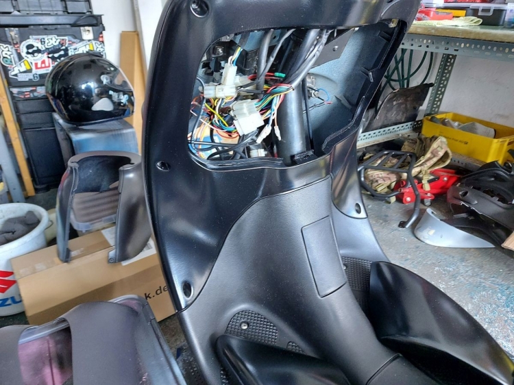

Nur kurz am Rande erwähnt, ich lese fast täglich hier im Forum und auch Dein Projekt finde ich immer spannend. Wenn Du meine Meinung lesen willst, ich würde die hintere, untere Kunststoffabdeckung in der gleichen Farbe "spritzen" wie das fein säuberlich gerundete Chassis.

das ist tatsächlich noch in der Überlegung, gleiches für das Handschuhfach, konnte mich da noch nicht entscheiden, kann sein das ich es erst mal schwarz lasse und fahre und mir anschaue, umlackiert ist das später dann wirklich schnell wenn die Fläche einmal sauber grundiert und geschliffen ist...
Aktuell wird zumindest das Handschuhfach schwarz weil ich kaum noch Lack habe und der Standox Spezial Lack ziemlich teuer ist... aber schauen wir mal!

back2topic Die Idee mit den gecleanten Seitenteilen find ich super. Den Lack anhand der Fotos zu beurteilen ist wirklich sehr schwierig, gerade bei der dunklen Farbe. Interessant ist, dass er trotz Matt anscheinend doch noch ein gutes Stück glänzt, besonders auf dem letzten Foto, wo man die Spiegelung vom gelben Staubsauger sehr deutlich erkennt.

Genau das ist das besondere an dem Lack, im Schatten sieht es fast schon schwarz aus, aber trotzdem leicht metallisch schimmernd, in der Sonne eher wie ein grau. Muss euch aber enttäuschen ich finde auf Bild 1 und 2 sieht es schon ziemlich so aus wie in echt, will da nichts beschönigen, egal, mir gefällts verdammt gut. In jedem Fall sieht man schon einen Unterschied zu unlackiertem Kunststoff...

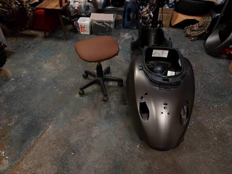

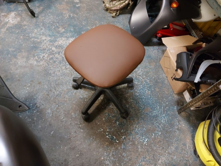

Mein geliebter Werkstatthocker brauchte etwas Pflege, das Polster war völlig durch, also hab ich etwas Schaumstoff und Kunstlederreste verwertet
sitzen mit Stil 🙂

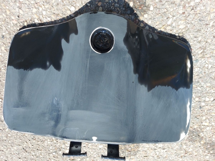

Der Kampf mit dem lackieren

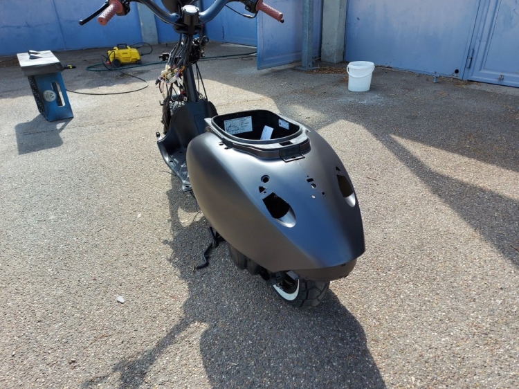

Ich musste ja am Heck damals abbrechen wegen Regen, natürlich hat einer der Werkstattkollegen es geschafft mir in den Lack einen Kratzer rein zu hauen, das war fast unabdingbar, 1K Lack ohne Schutz, 3 Leute, eine Werkbank, Roller nah dran...
Also habe ich den letzten Lack verwendet und die eine Seite vom Heck neu lackiert und das vordere Schutzblech, weil das viel zu rau geworden war.Das war so rau das sogar vom Lappen die Fasern dran hängen blieben. Ausserdem musste ich noch die Innenteile schwarz lackieren.
Leider hatte ich massivste Probleme sobald ich 2K Lack verwendet habe, die Oberfläche wurde sofort wahnsinnig pickelig, das war keine Orangenhaut mehr, das war Struckturlack ohne es zu wollen. So konnte ich den matten Klarlack nicht aufsprühen und die Innenraumteile waren völligst versaut. Im Übrigen glänzte der seidenmatte schwarze Lack fürchterlich, alles zum davon laufen, siehe Bild:
moji170.jpgImage Enlarger
Also habe ich als erstes mal den schwarzen Lack wieder glatt geschliffen und an Probestücken wirklich tagelang getestet, gestern war ich kurz davor aufzugeben, egal was ich eingestellt habe, es kam nur Strukturlack aus der Pistole. Verdünnung hin und her probiert, keine Chance.
Ich habe dann im Internet ein Video gesehen wo ein Ami am Kompressor den Druck auf 6-7 Bar stellt und dann an der Pistole runter regelt und wie er den Lackfluss einstellt (Griff ziehen, Schraube anlegen...) Also heute ausprobiert, ich dachte erst der Druck sei viel zu krass, aber direkt beim ersten sprühen war klar, das ist es endlich! Richtig schöner feiner Nebel, der Klarlack legt sich sofort und wird glatt wie ein Babypopo!! Ich hätte einen Luftsprung machen können.

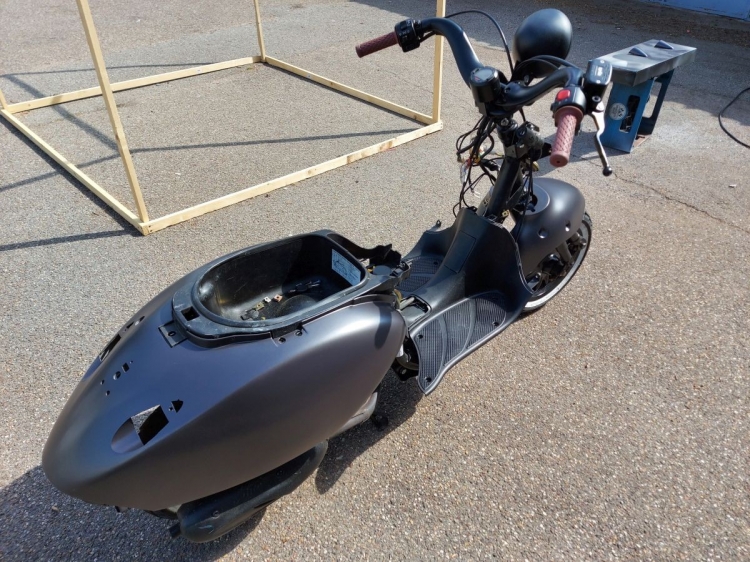

Hier sieht man das Ergebniss, die Seitenbacken sind nun fertig, als nächstes folgen die Innenteile, viel Schleifarbeit wartet auf mich, aber danach sollte das bombatisch halten, Vorteil das ich so dicken Lack drauf habe, ich kann alles schön glatt schleifen, es ist Poly Urethan Lack, da drüber noch 2K Matt Lack, das sollte richtig gut und lange halten wenn das erst mal paar tage durch getrocknet ist!
moji172.jpgImage Enlargermoji173.jpgImage Enlarger
Das vordere Schutzblech wurde auch glatt geschliffen, nochmal Basislack und dann 2K Klarlack matt, ist auch sehr gut geworden! Das Heck werde ich irgendwann neu lackieren müssen, da sind leider viele Fliegen drauf gelandet, ich Depp hab mein Baseball Cap in den frischen Klarlack gehauen als ich den Lack aus der Nähe betrachten wollte, werde jetzt aber wohl erstmal mit der Narbe leben und das irgendwann neu lackieren!

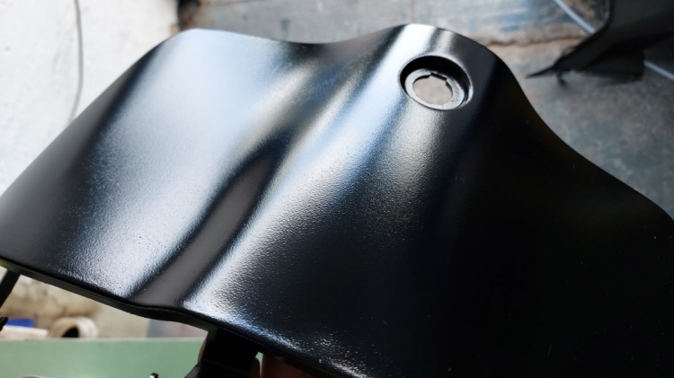

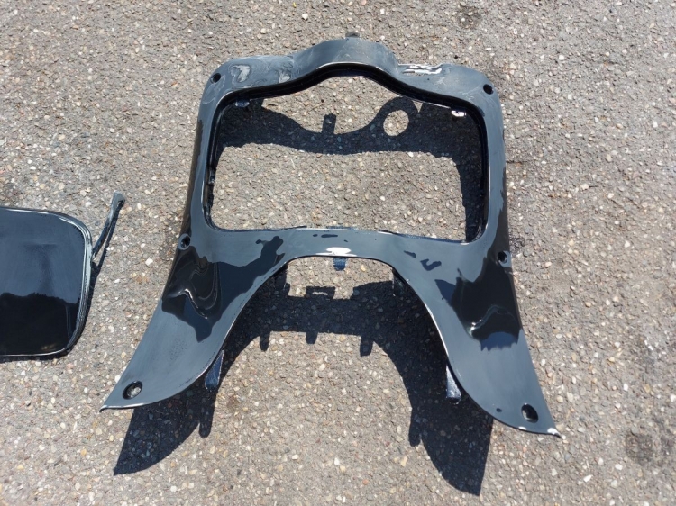

nachdem ich ja die Innenraumteile unfreiwillig struktur lackiert hatte, war seit gestern die Aufgabe die Teile schön glatt und blank zu schleifen, die Stellen wo die Grundierung durchschaute habe ich dann mit mattem Dosenlack ausgebessert, dann kam wieder der Klarlack und das Ergebnis ist einfach nur geil, ich bin sowas von zufrieden!
Hier Bilder vorher: (Handschufachdeckel, Handschuhfachverkleidung), alles totale Orangenhaut, viel zu glänzend...
moji174.jpgImage Enlargermoji175.jpgImage Enlarger
Das sah so missraten aus, echt zum davon laufen...
Dann das schleifen (600er nass, die Kanten mit 800er nass)
moji176.jpgImage Enlargermoji177.jpgImage Enlarger
Und hier Bilder nach dem Klarlack, der jetzt noch 48 std aushärtet, aber man sieht schon jetzt wie fein das geworden ist wie glatt... zufriedener könnte ich nicht sein wenn ich bedenke wie verunstaltet das noch vor 1-2 Tagen ausgeschaut hat!
moji178.jpgImage Enlargermoji179.jpgImage Enlarger

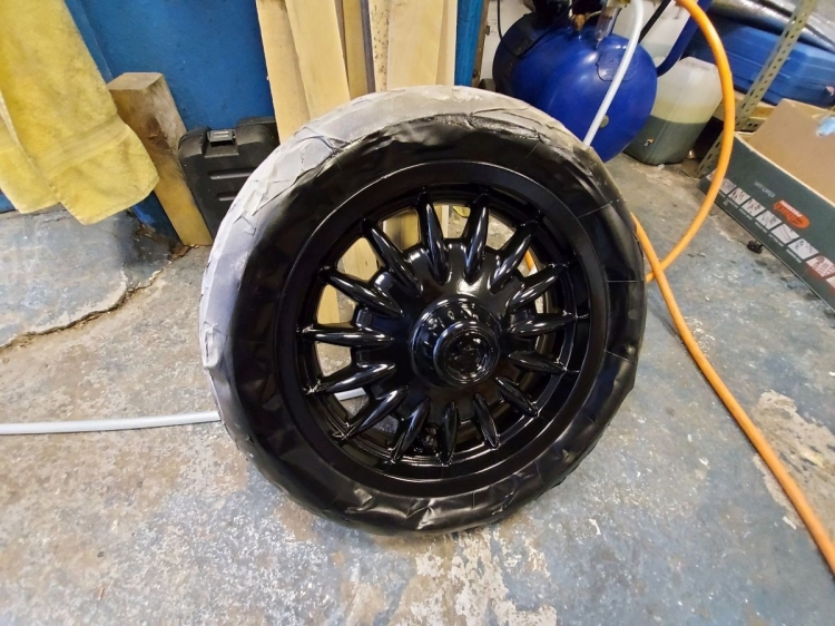

Und da ich gerade so fleißig und im Flow war hab ich mich durchgerungen und die vordere Felge auch noch neu lackiert, weil da einfach an vielen Stellen der Lack abgeplatzt ist (war billiger 1k dupli color Mist den ich noch rum liegen hatte), also auch hier alles nass angeschliffen und dann mit Poly Urethan Lack 2k lackiert, 1 Schicht Lack, benötigt keinen Klarlack, härtet abartig krass aus, ist mit der stabilste Lack, wird für Landmaschinen etc. verwendet. Der Glanz geht noch etwas verloren, es ging mir hier jetzt auch nicht drum die perfekte Felge zu lackieren, aber halten soll es und relativ schlaggeschützt sein, mehr geht nicht! Auspuffblende habe ich noch lackiert und die Bremsscheibe... Blende ist toll geworden, Bilder folgen!
moji180.jpgImage Enlarger
