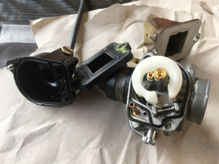

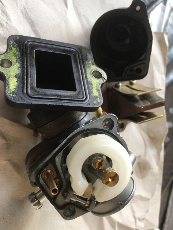

PiagN1.jpgImage EnlargerPiagN2.jpgImage EnlargerPiagN3.jpgImage EnlargerPiagV1.jpgImage EnlargerPiagV2.jpgImage Enlarger
Ein Stück weiter... Der Schwimmer im Vergaser kann, je nachdem wie weit man ihn nach oben klappt, an der Achse hängen bleiben. Eine kleines Federblech schabt dort. 70er Düse.

Das Federblech ist der Anschlag, bei geschlossener Schwimmerkammer sollte das nicht mehr aufhängen. Ansonsten sieht das, soweit man es auf den Bildern erkennen kann, recht ordentlich aus.

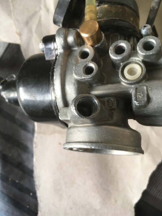

PiagV3.jpgImage Enlarger
Direkt oberhalb vom Luftfilteranschluss: Fehlt dort eine Schraube?

Ich habe jetzt alles gereinigt. Es fehlt noch die Reinigung des Gasanschlages, hängt noch am Roller dran. Dem Choke fehlt eine Schraube.
Ja, stimmt. Nach der Reinigung ging es auch leichter.
Morgen baue ich den Vergaser wieder ein, tausche die Leitungen aus und spendiere eine neue ZK. Dann testen...
Das ist ein Montageport für eine Vergaserheizung, die aber dein Liberty nicht hat.
