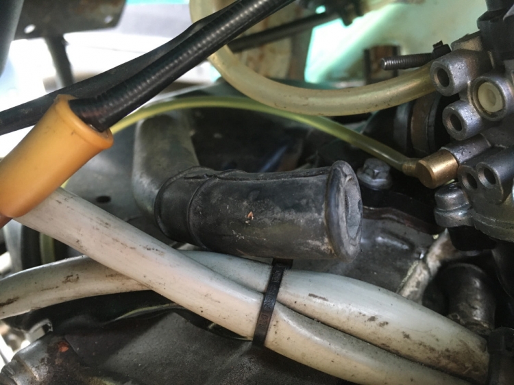

Es gibt noch einen dickeren Schlauch "ähm" zum Luftfilter, nicht angeschlossen. Außerdem eine Getriebeentlüftung? Ich mach mal Bilder.

Ja... Sah man erst als der Luftfilter ab war. Ich mache Bilder. Irgendwie vom Kühlgehäuse des Motors oder des Lima-Kastens!

Es gibt einen Schlauch von der Kühlluftführung, der auf den Vergaser Zeigt. Der gehört aber nicht an den Luftfilter, sondern soll den Vergaser anwärmen.
Oh, okay... Das ist er wohl. Sibirien-Modus der Italiener.

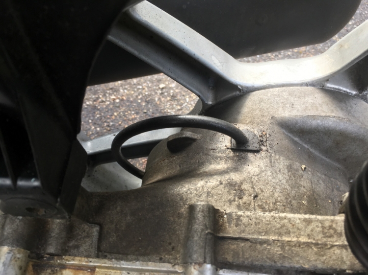

Nächste Schritte: 1. Benzin austauschen, 2. E-Choke testen, 3. Vergaser säubern und schauen was verbaut wurde, 4. Ansaugstutzen testen (von Außen sah er eher neuer aus)
PubF5-1.jpgImage Enlarger
Ist das eine Getriebe- oder eine Bremsenentlüftung?
Genau das ist es. Vergaservorwärmung, einfach so lassen, das passt so.
Getriebe, bei der Bremse wäre ein offener Schlauch ins Freie eher kontraproduktiv.
Wenn du ganz sicher gehen willst, zieh den Schlauch mal ab und blase ihn durch, selten geht der zu. Aber nur für die Gewissensruhe kann man das mal machen. Frisches Getriebeöl ist aber sicher auch kein Fehler bei dem Teil.
