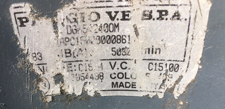

144
25. März 2020 - 14:46
PubPN1.jpgImage Enlarger
Gefunden im Helmfach. Läuft aber immer noch nicht...
145
25. März 2020 - 14:47
Das ist der Fabrikaufkleber, aus dem Dinge wie werksseitige Sonderausstattung und Farbe hervorgehen. Interessant (wenn lesbar ...) aber für den TÜV leider irrelevant.
Die DGM-Nummer ist übrigens die italienische, nationale ABE-Nummer.

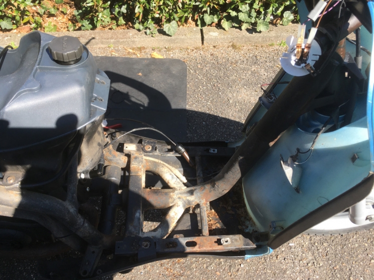

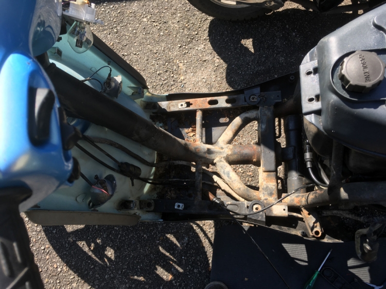

146
25. März 2020 - 17:51
Okay, danke! Heute habe ich ewig lange am Vergaser gehockt um einen neuen Gaszug einzuhängen. Die halbe Verkleidung habe ich abgebaut um den Zug verlegen zu können. Letztendlich musste ich feststellen: Der neue Zug war nur für den oberen Teil... Immerhin weiß ich nun auch Bescheid wie es unter dem Trittbrett ausschaut.

147
25. März 2020 - 18:23
sieht für mich ok aus, Rost ist eher oberflächlich, etwas weg schleifen und Rostwandler drauf und gut!
148
25. März 2020 - 18:56
Das ist halt der Zustand, den man bei so einem Roller erwarten kann. Piaggios aus der Zeit können das sehr viel schlimmer.
Bowdenzugsplitter ist interessanterweise schon die neue Form, der wurde auch schon mal getauscht. Ganz so vernachlässigt wie gedacht, ist die Kiste wohl doch nicht.
