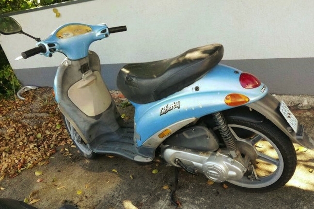

So sah die Karre beim Verkäufer aus. Oben links im Bild lag der Gepäckträger. Überall Panzertape und alles wackelte.
Morgen nehme ich mir das Helmfach und den Variodeckel vor.

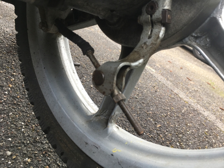

Bruch.jpgImage Enlarger
Bruchstelle... Felgenstrebe hinten.
Jetzt sehe ich die 600 Euro auch. Und mehr noch...

Geh über den Bruch mal mit etwas Sandpapier drüber. Gut möglich, dass das nur ein oberflächlicher Gussfehler ist, so arg toll sind die Felgen nicht verarbeitet. Die Pulverbeschichtung taugt auch nicht wirklich viel, entsprechend gerne gammeln die. Gebrauchte Libertyfelgen gibts aber normalerweise problemlos in der Bucht. Aber du siehst ja selbst, dass sich das alles addiert. Viele kleine Baustellen sind halt auch eine große.

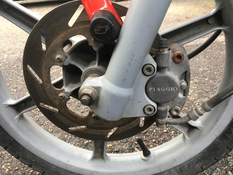

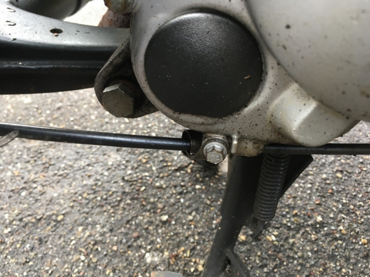

Der verbogene Bowdenzughalter kann gut zum Bremsproblem hingen beitragen, bieg das mal aus, häng den Zug aus und schau, ob der Bremshebel an der Bremse selbst freigängig ist.
Die Scheibenbremse sieht jetzt nicht übertrieben schlecht aus. Dürfte aber noch die erste Scheibe sein, neu ist hier also auf keinen Fall verkehrt.
