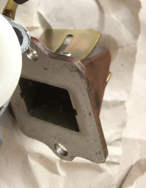

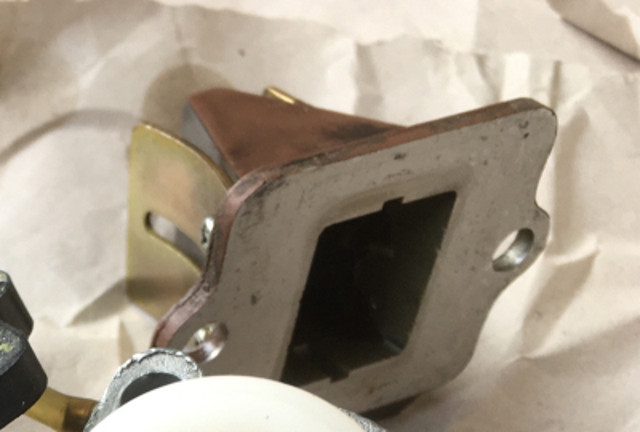

Ja, hab sie gefunden... Du siehst den Block auf dem Foto oben.
129
20. März 2020 - 21:00
Auf dem Foto sehe ich, wie bei diesem Motor zu erwarten, die alte Bauform ohne Dichtlippe.

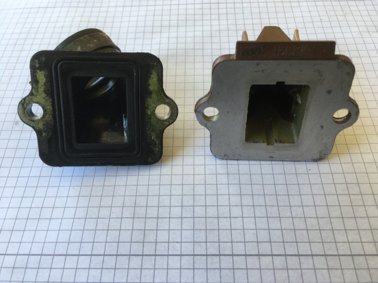

Membranblock.jpgImage Enlarger
Hier sieht man unten am Sockel auch diese "Lippe".

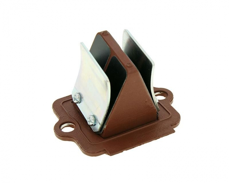

Das auf dem Bild ist die neue Bauform, für die späteren Motoren. Das habe ich dann auf deinem Foto wohl schlecht/falsch gesehen.
Ich habe leider in meinen Dateien kein brauchbares Foto gefunden, aber hier sieht man die Version die in den Liberty gehört.
https://www.racing-p.....124-1.html
Auf dem Foto sieht man die glatte Dichtfläche gegen den Motorblock.
Grundsätzlich sollte der "neue" Membranblock aber auch im "alten" Motor funktionieren. Dann nur halt ohne Papierdichtung und mit Mumpe.

Die Farbe und die Ausführung der Membranplättchen in Metall sprechen für den zuvor geposteten Membranblock. Wie auch immer, wenn er undicht ist bestelle ich den Block und den ASS neu. Auf der glatten Oberfläche sind auch nur die Reste der Gummidichtung vom ASS zu sehen.
134
21. März 2020 - 09:00
Falsche Seite 😉 Die Seite zum Membranblock hin ist bei Piaggio immer glatt, weil hier eben wenn eine Papierdichtung hin kommt oder eben ein ASS mit Dichtlippe.

Da ist doch eine Papierdichtung drauf
136
21. März 2020 - 14:47
oder die traurigen Reste der Gummierung, falls es die neue Form ist
Auf dem Foto ist es beim besten Willen nicht zu erkennen.

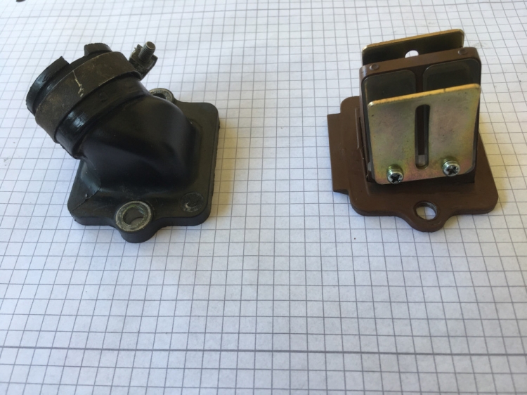

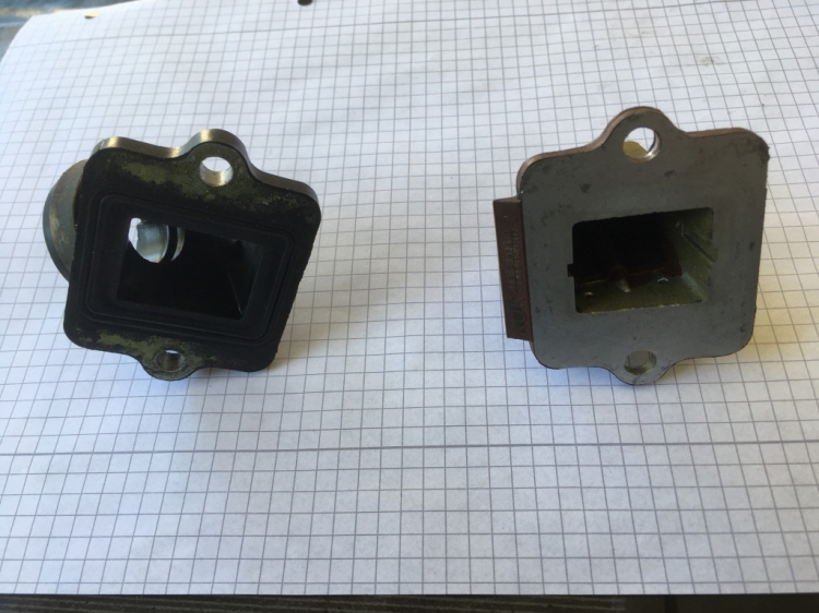

ASM1.jpgImage EnlargerASM2.jpgImage EnlargerASM3.jpgImage Enlarger
Ich bestelle den ASS und den Membranblock neu. Ich weiß nur noch nicht genau welche Ersatzteile original zum Motor gehören. Der Membranblock geht tatsächlich nur mit der Lippe zur Zündkerze in den Schacht. Die Plättchen sind ausgeleiert. Heute kam kein Sprit an der ZK an.

Original zu dieser Motorgeneration gehört der ASS wie auf deinen Bilder, also die Form mit gummiertem Fuß nicht die mit Metallfuß. Auf deinem Bild ist allerdings schon die "offene" Version zu sehen, also kein Originalteil mit Verjüngung. Diese ist aber wie gesagt bei einem ansonsten originalen Motor egal.
Der Membranblock auf deinen Bildern ist die neue Form mit integrierter Dichtlippe, die eigentlich in die neueren Motoren gehört. Grundsätzlich kann man diese Form aber auch bei den alten verwenden.
Ich persönlich mag aber die alten, glatten Membranblöcke lieber und baue sie mit einer minimal mit Dichtmasse befeuchteten Papierdichtung ein. Das ist meiner Erfahrung nach deutlich haltbarer als die neue Form.

heute den ASS mit Metallfuß erhalten
Der ASS mit Metallfuß ist auch okay. Piaggio hat das irgendwann geändert, allerdings macht es technisch keinen Unterschied. Ich vermute, dass die Metallfußversion einfach nur billiger ist.
