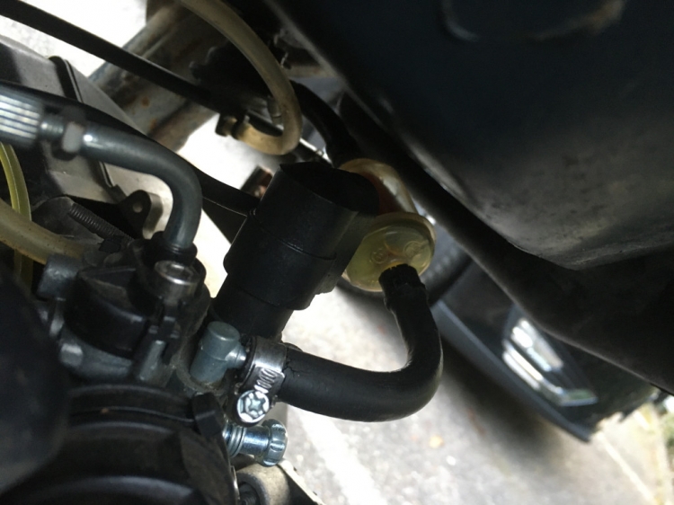

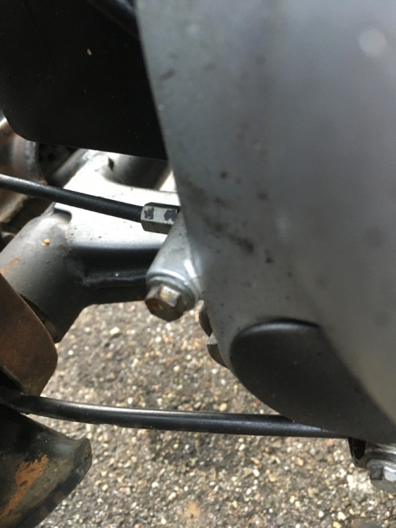

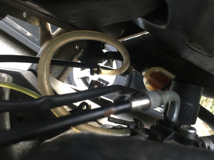

Ich habe ein wenig geschraubt und gesucht. Zündfunke ist stark und regelmäßig. Beim Spritfluss bin ich mir nicht mehr so sicher. Ölzuleitung habe ich identifiziert. Vom Tank zum Vergaser auch (dort haben Deppen den Benzinfilter falsch herum eingebaut), der merkwürdige, verdreckte weitere Schlauch (Unterdruck?) ist komplett weiches Zeug, jedenfalls auch leer. Also muss ich den Benzinhahn checken. Was ist das für ein seltsamer Bowdenzug der in den Variokasten geht? (Der obere, dünne, auf dem letzten Bild)
Meine gebr. Batterie hatte beim Einbau 12 Volt. Jetzt ist sie Mausetot, Tiefentladen. Ich vermute Kurzschluss. Elektrik untersuchen.

Der durchsichtige ist Unterdruck für den Benzinhahn. Wenn du den von Versager abziehst und dann saugst müsste Benzin aus dem Tank fließen. Oder Wasser, oder rostige Rotze, je nach dem.
Der Zug ist für die "lastabhängige" Ölpumpe. Wenn du den runden schwarzen Plastedeckel vom Variodeckel rauspuhlst kannst du die sehen.

Der Benzinschlauch (schwarz) ist auf jeden Fall hin da total brüchig, die U-Druck-Leitung (transparent) sollte fest sein. Ideal sind nebenbei durchsichtige Treibstoffleitungen, dann siehst du was sich tut. Der Leitungsfilter ist Mist, da unnötig (in Tank ist ein Filter) und ein nutzloses Hindernis in der Leitung.
Ölzug hat der Dude ja schon wunderbar erklärt.
