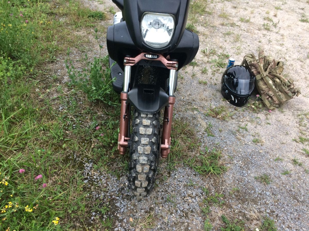

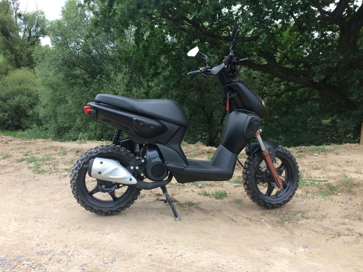

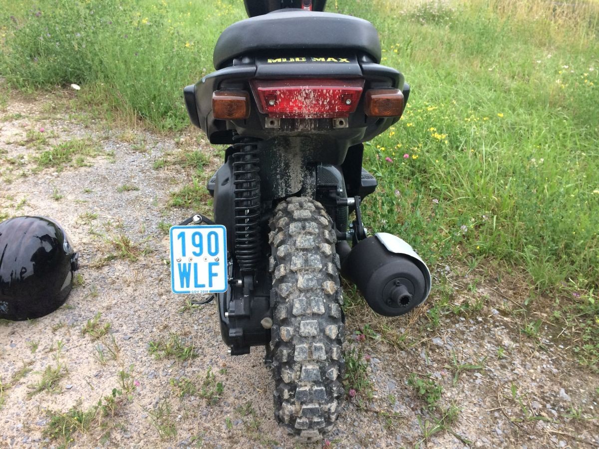

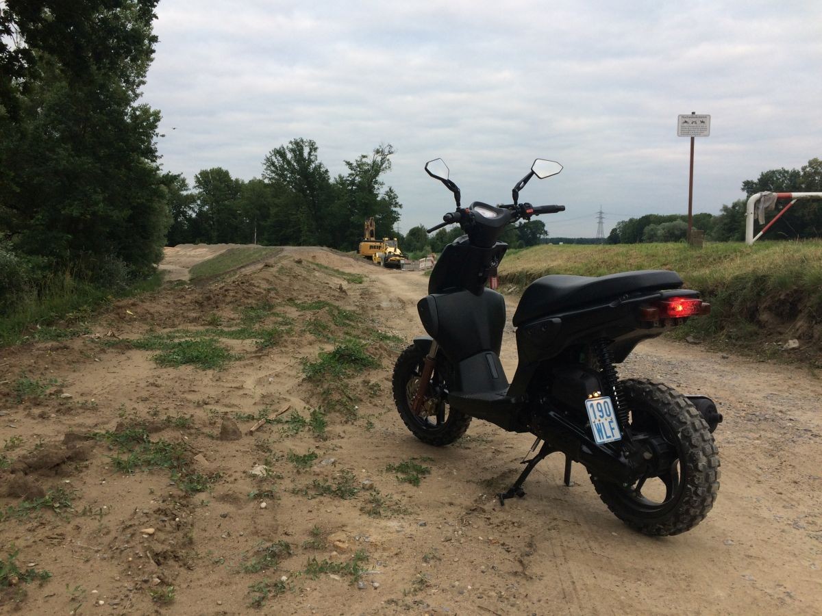

So... Gabelholme in bronze war eine Idee, aber nicht die beste, werde die wieder in silber lackieren, passt doch besser.Hab aber bewusst nur Effektlack verwendet, den kann man ganz einfach mit Alkohol wieder abwischen. Einen Versuch war es wert.
Eines ist klar, die Kiste ist für Feldwege gebaut, klar auf der Straße kann man normal und angenehm fahren, aber im leichten Gelände ist der Mud Max einfach zu Hause, es ist einfach unfassbar wie man Feldwege entlang brettern kann, bin da teilweise mit 60 Sachen unterwegs und bis auf Schlaglöcher die man erst spät sieht, fühlt man sich dermaßen sicher und es macht so unfassbar Spaß, einfach geil. Das gute ist auch das der Slider von Werk aus extrem viel Bodenfreiheit hat...
Spritzschutz wird so wie es aussieht am Freitag gesägt und gebogen, lasse das einen Bekannten machen der in der Werkstatt der Universität arbeitet, die haben einfach die besseren Mittel und Maschinen zur Hand. Ich BRAUCHE den Spritzschutz, siehe Bild 🙂
Derzeit habe ich mittelharte Kupplungsfedern verbaut, Anfahrmoment und Kraftübertragung ist perfekt, da werde ich keine weitere Hand anlegen!
Das einzige was mich etwas verrückt macht, wenn man den Roller ordetnlich Stoff gibt, z.B. 1-2 km Vollgas, ihn richtig heiß fährt, dann habe ich immer noch einen deutlichen leistungsverlust, aber ausschließlich beim anfahren. ab 20 km/h zieht er wieder gut durch.
Die Nadel ist auf vorletzter Kerbe, Vergaser ist eingestellt, habe auch versucht ihn bewusst mal etwas fetter oder magerer einzustellen, aber komme noch auf keinen grünen Zweig. Wenn ich mit der Nadel in die Mitte gehe, dann stottert er leise und es wird noch schlechter, wenn ich auf die letzte magere Kerbe gehe wird es auch nicht wirklich besser.
Habe echt schon überlegt mir eine 40er und 44er Nebendüse zu besorgen, aber ich finde für meinen Vergaser einfach keine, weiß jemand welche da passen? von Keihin oder oder? Wäre mega wenn jemand mal nach schauen kann, vielleicht weiß ja einer was ich da bestellen könnte.
Wenn ich diese kleine Anfahrschwäche noch weg bekomme, läuft der Roller echt bombastisch, werde die Tage mal ein Video machen!
Schöne Nachtruhe 🙂
