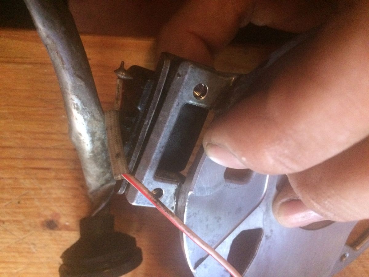

Heute war meine letzte Reparatur am Slider fällig.
Ich wollte einfach um sicher zu gehen noch die Lichtmaschine tauschen, weil ich nach wie vor vermutet habe, das eventuell der Pickup leicht einen weg hat und zwar bei entsprechender Drehzahl genug Saft liefert, aber in den niederen Drehzahlen wo der Roller so vibriert hat eben nicht.
Nach wochenlanger Recherche hatte ein Bekannter endlich eine komplette Zündung, Polrad, Lichtmaschine und CDI, Rest ist ja sowieso neu.
Ich habe da scheinbar eine völlig seltene Lichtmaschine in meinem Slider, man muss bei mir den Pickup wegschneiden, sonst kann man ihn nicht verlegen (das Kabel). Sowas bescheuertes hab ich noch nie erlebt. Also musste ich von der Tausch Lichtmaschine erstmal den Pickup abschneiden dann an meiner Grundplatte festschrauben, die Kabel wieder verlöten und so weiter. Richtig komisch ist auch, das nur mein Polrad passt, nehme ich das andere Polrad, so stößt es an meinen Pickup, also habe ich alles mit meinem Polrad montiert, angeschlossen und erste kurze Probefahrt, er läuft zumindest mal 🙂
Was mir positiv aufgefallen ist... der Tacho wird plötzlich stärker beleuchtet, also liefert die Tausch Lichtmaschine definitv mehr Saft als meine. Um fest zu stellen ob die Zündung nun besser läuft muss ich noch etwas mehr und länger fahren dazu hat mir heute leider die Zeit gefehlt,werde aber noch abschließendes Fazit schreiben die Tage.
p.s. wenn ich die Bilder so anschaue wäre es wohl am einfachsten gewesen ein Stück weg zu flexen um das Kabel des Pickups durch zu bekommen, aber ob dann noch die Stabilität gegeben ist?

Ja, das sind die "tollen" Yamaha-Zünder. Einen Schlitz reinsägen ist da recht verbreitet und macht normalerweise auch keine Probleme.
