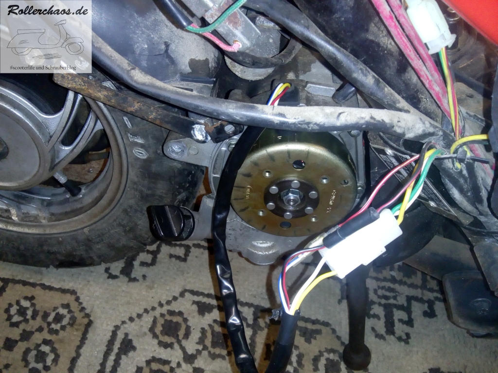

Vorsicht, keinen Denkfehler reinbringen: Beim Zweitakter brauchst du ein gasdichtes Kurbelgehäuse damit der Motor läuft (Vorverdichtung), beim Viertakter nur eines, aus dem der Schmierstoff nicht abhaut 😉 . Das notwendige Vakuum für die Ansaugung wird hier lediglich im Zylinder erzeugt. Wie ich neulich schon geschrieben habe: Ein Zweitaktmotor ist eine Strömungsmaschine, ein Viertakter eine Verdrängerpumpe, das ist zwar stark vereinfacht, bringt aber den Kernunterschied der beiden Konzepte gut auf den Punkt.
Direkt hinter diesem WeDi ist aber auch noch nicht das Kurbelgehäuse, sondern der Ölsumpf. Darum ist dieser WeDi auch von Innen eingesetzt, denn er soll ja den Sumpf dichten. Falsch einsetzen kannst du den im Grunde auch nicht, nur ist halt nicht ganz so einfach rankommen. Zwischen dem Sumpf und dem eigentlichen Kurbelgehäuse gibt es keine Abdichtung, das Öl läuft durch das Hauptlager hindurch in den Sumpf zurück. Das ganze System hier ist ja eine Druckumlaufschmierung mit sog. Nassumpf, im Prinzip das gleiche System wie bei den meisten PKW-Motoren, nur deutlich weniger komplex.
Der Zündfunken fehlt, weil die Erregerspule von den Spänen kurzgeschlossen und gekillt wurde, so führt das Eine zum Anderen. Wenn ich jetzt da einfach nur einen neuen Zündanker einbauen würde, dann liefe der Motor sicher wieder. Allerdings würde er halt weiterhin Öl verlieren was nicht gut ist. Aufgelöst hat es den SiRi vmtl. durch Alterung, der Roller stand ja lange, was den Dingern nicht bekommt, auf der Tour ist das Teil dann endgültig verreckt und die Schnurfeder hat es rausgezogen. Wahrscheinlich hat der Polradmagnet das Ding angezogen und so in den Rotor reingeschlürft und zerrieben.
Die nächsten Schritte, auf die ich heute Abend nur keinen Bock mehr hatte, sind Öl ablassen und den Steuerdeckel abnehmen, dann kann ich auch mal einen Blick in die Ölpumpe werden, was bei den Dingern immer einen ganz guten Hinweis darauf bietet, wie viel Restleben noch drin steckt. Daran hängt es dann letztlich wie es weiter geht. Wenn da noch mehr Arbeit drin steckt, dann schau ich, dass ich irgendwo einen Ersatzmotor herkriege.

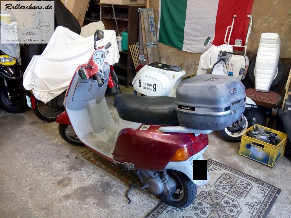

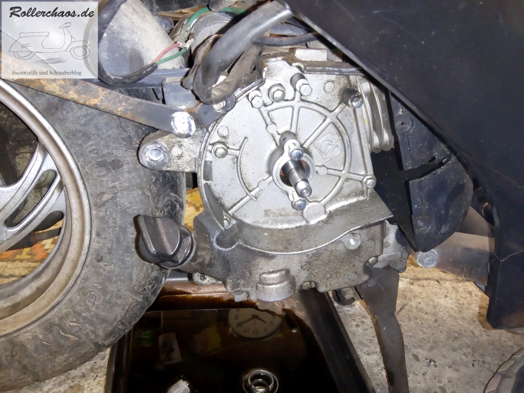

Ein lieber Bekannter war heute zu Besuch in der Rollerhölle. Marco und seine Sfera sind immer wieder gerne gesehene Gäste. Die alter Italienerin brauchte etwas Zunwendung in Form einer kleinen Durchsicht, im Gegenzug half mir Marco dabei, den Chinakracher weiter zu zerreißen.
Die erste Aufgabe beim Chinesen war den Auspuff abzunehmen und das Motoröl abzulassen und genau zu untersuchen. Glücklicherweise fanden sich darin keine Hinweise auf irgend einen mechanischen Schaden. Die Schnurfeder hatte es also nur nach Außen, zur Zündung hin, geschafft.

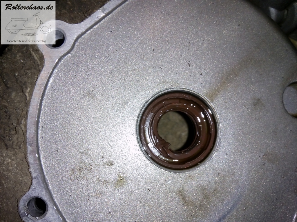

Anschließend ließ sich problemlos der Steuerdeckel des Motor abschrauben. Ich hatte fest damit gerechnet, darin irgend einen gruseligen Horror zu finden, aber tatsächlich war dieser Bereich des Motors völlig in Ordnung.
Lediglich das Plast-Antriebsrad der Ölpume hat relativ viel Spiel gegenüber dem treibenden Rad auf der Kurbelwelle. Aber das ist ja sowieso eines der Teile, die man ohnehin ersetzt wenn man den Motor schonmal offen hat.
Von innen ist dafür gut zu sehen, wie fertig der Wellendichtring ist. Es ist eigentlich ein kleines Wunder, das nur so wenig Öl ausgelaufen war.

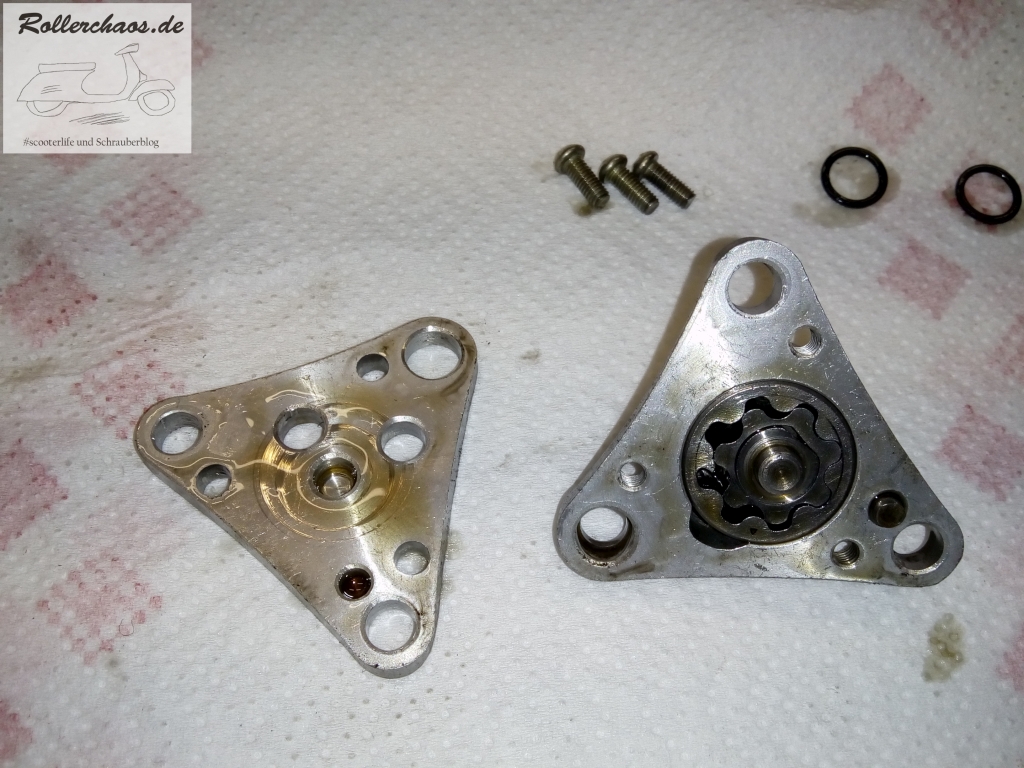

Das Ölpumpenrad ließ sich dafür dann völlig problemlos entfernen und die Ölpumpe ausbauen.

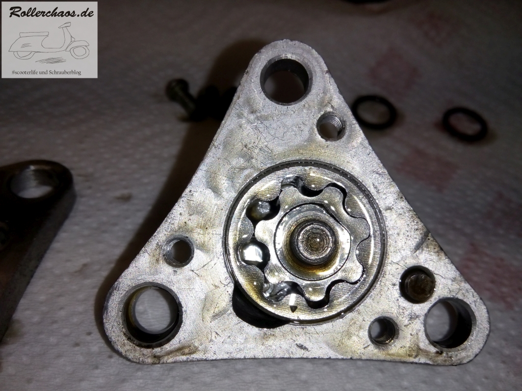

Die Ölpumpe selbst, die ja zu den wichtigsten Einzelteilen des Motors gehört, ist in einem einigermaßen guten Zustand. Sie dürfte zweifellos funktionieren, zeigt aber doch deutliche Spuren des Gebrauchs. Nach geradeeinmal etwas über 5.000km nicht unbedingt ein Zeichen von guter Qualität. Aber was will man bei diesem Fahrzeug erwarten?
Die Zahnräder des Pumpwerks sind von der Passung her noch gut, zeigen jedoch deutliche Laufspuren.
Genauso wie der Deckel der Pumpe. Es wird also auf jeden Fall eine neue Pumpe geben, ansonsten ist aber alles in Ordnung in diesem Bereich.

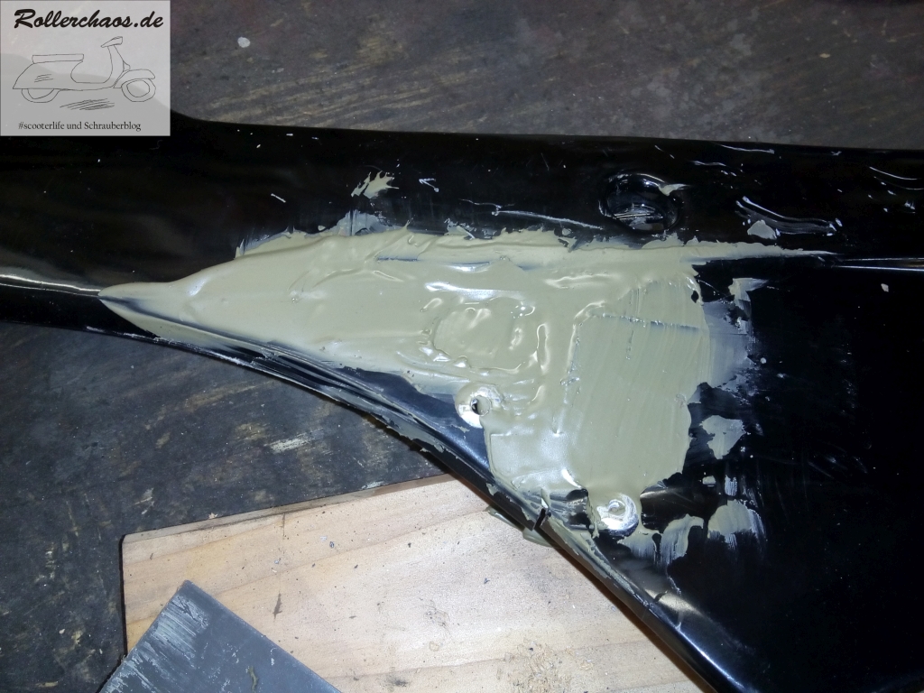

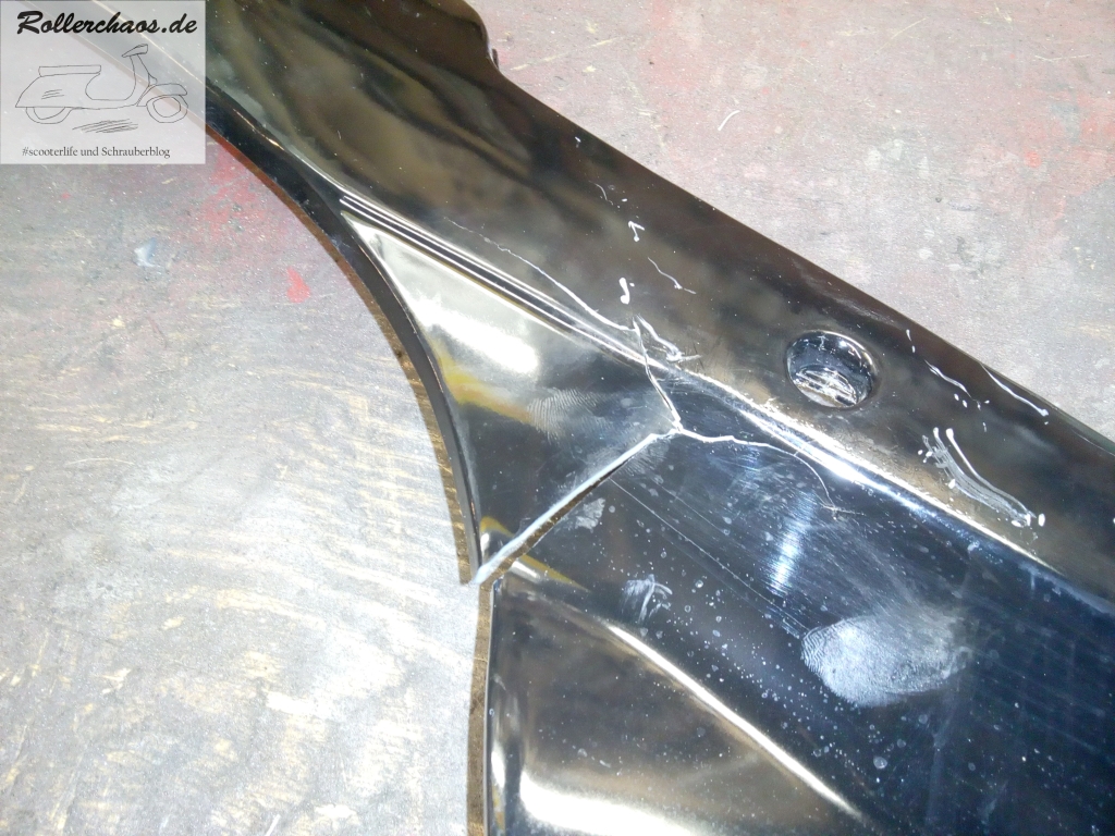

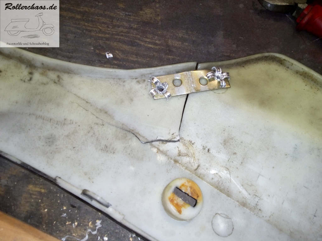

Beim Rücktransport aus Tschechien habe ich es irgendwie geschafft, die rechte Seitenschürze zu ramponieren. Ich habe ehrlich gesagt keine Ahnung wie genau das passiert ist, andererseits sind diese Teile ja berüchtigt dafür bruchgefährdet zu sein.
Elegant wäre hier ein Neuteil aber ganz ehrlich? Das ist mir sowas von wurscht wie das aussieht, die Stelle ist später nicht direkt sichtbar und der schwarze Lack schluckt die Konturen. Das kann auch grob hingepfuscht werden.
Gegen weiter einreißen hilft ein aufgenietetes Stück Flacheisen, allerdings hat es natürlich das Verkleidungsteil etwas aus der Form gezogen.
Darum gab es von außen einen großzügigen Klumpen Spachtelmasse. Das kann jetzt in Ruhe durchtrocknen bis die Ersatzteile da sind, wird dann beigeschliffen und lackiert, danach ist es für dieses Fahrzeug ausreichend gut repariert.

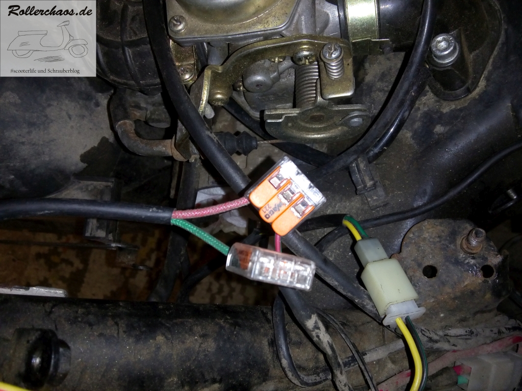

Relevanter ist dagegen, dass die Massenwiderstände funktionieren. Deren Anschluss hat sich zwischenzeitlich geklärt: Der kleinere der beiden ist für den automatischen Choke, der größere für die Lichtanlage. Eines der Anschlusskabel muss also Durchgang zum Chokeanschluss haben, das andere zum Lichtschalter. Zweckmäßigerweise ist das am Choke leichter zu messen,
Die Schnellklemmen als Verbindung sind letztlich genauso grober Pfusch wie  das Nieten- und Spachtelgebirge an der Verkleidung, in diesem Fall aber ausreichend und in jedem Fall stabiler als die originalen Japanstecker. Jetzt müssen natürlich noch die Ersatzteile eintrudeln, dann kann es mit dem Haufen endlich weiter gehen.

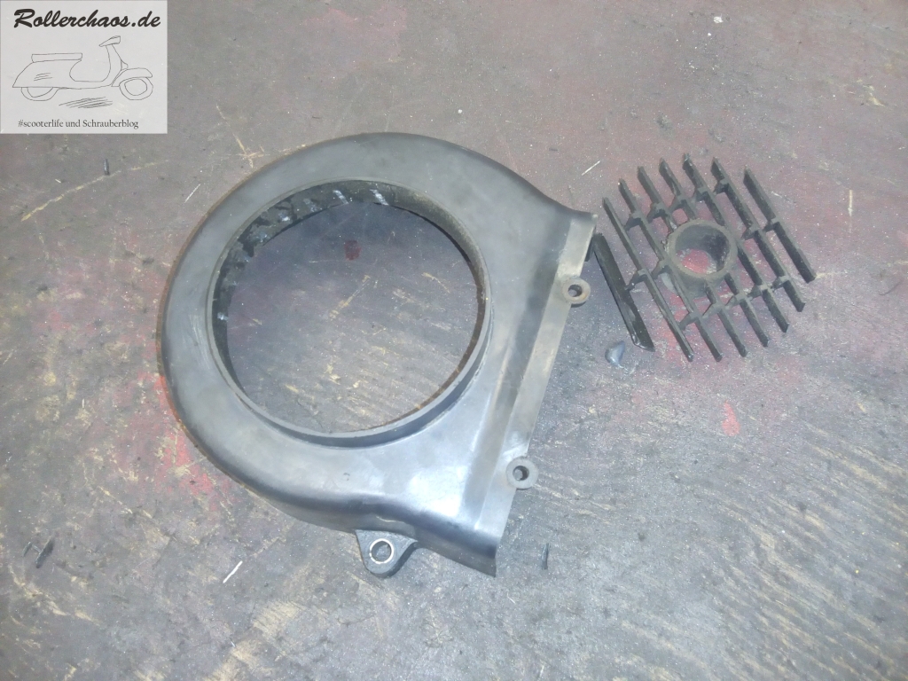

Langsam aber sicher trudeln die Ersatzteile für den Chinakracher ein, Zeit sich wieder mit dieser Baustelle zu befassen. Wirklich sinnvoll weiter machen kann ich allerdings noch nicht, zwar sind die Teile für den Ölpumpenantrieb und die Abdichtung des Steuergehäuses gekommen, die neue Ölpumpe fehlt aber noch. Allerdings habe ich auch beschlossen, vor dem Winter noch eine völlig sinnlose optische Baustelle am Fahrzeug anzugehen, die Luftansaugung nämlich.

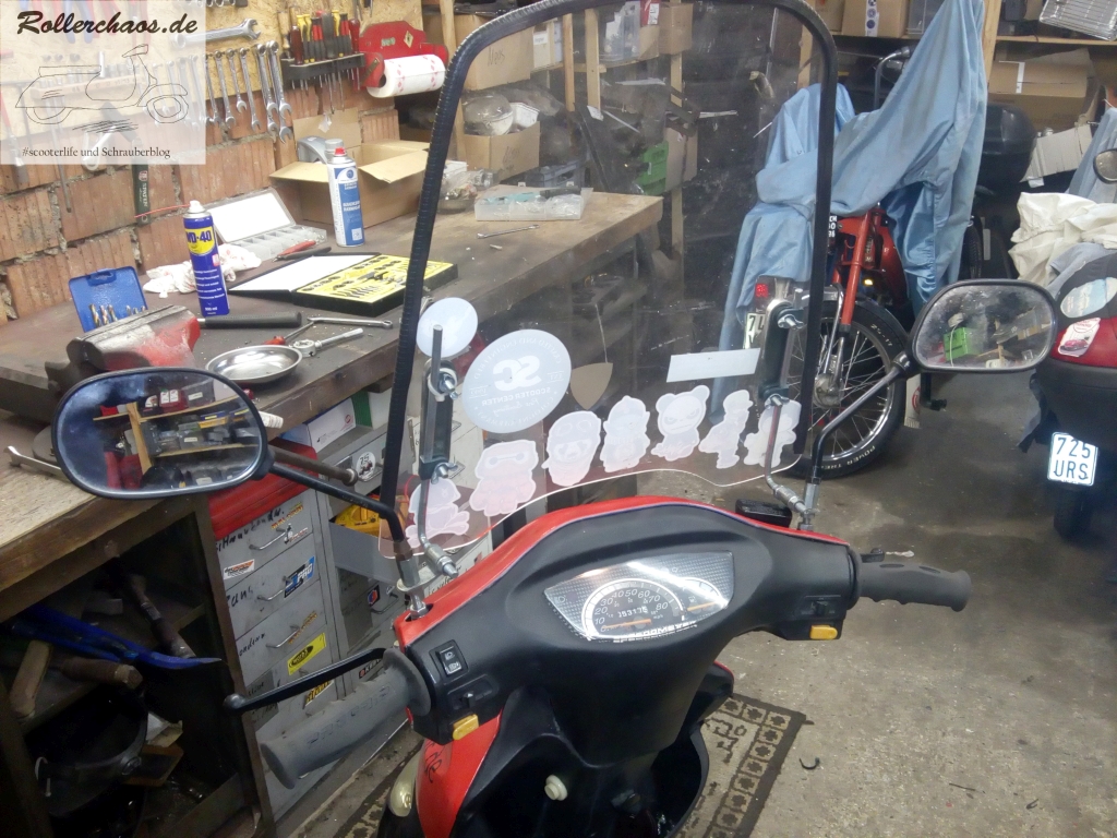

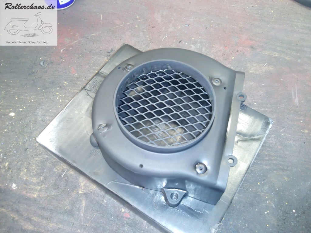

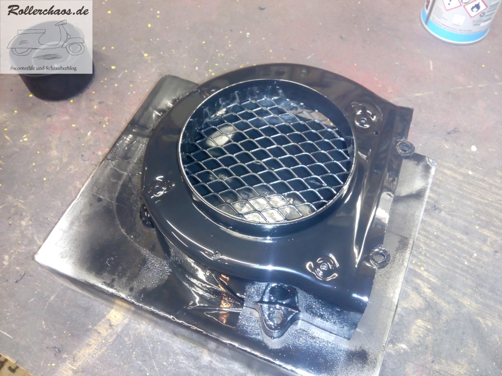

Hinter der serienmäßigen Lüfterradabdeckung ist das "Rennlüfterrad", das ich vor der Tour montiert hatte, nicht richtig zu sehen. Ein untragbarer Zustand! Darum ging es der originalen Abdeckung heute an den Kragen.
Statt des originalen Plastgitters sorgt jetzt ein Renngitter dafür, dass die Kühlung keine Kleinkinder und Haustiere einsaugt, die Leistungssteigerung durch diesen Umbau dürfte zudem die Skala des Prüfstandes sprengen. Soweit bin ich damit sehr zufrieden.
Anschließend bekam das Ganze noch eine Dusche mit mattscharzer Farbe (Marke "Rally-Paint", das MUSS auch noch ein paar PS befreien ...) und ich konnte mich wieder etwas ernsthafteren Dingen zuwenden.
Auf der Fahrt durch Tschechien hatte nämlich meine Reparatur des linken Spiegelgewindes versagt, Spiegel und Windschild wackelten also wieder fröhlich herum. Das ist ein echtes Problem und ich habe mich heute dazu durchgerungen es dauerhaft abzustellen.
Was vom alten Gewinde noch übrig war fiel zunächst der Bohrmaschine zum Opfer, außerdem führt das Loch der Spiegelbefestigung jetzt unten ins Freie.
So ist es möglich, eine Gewindestange einzusetzen und ordentlich festzuschrauben. Ein solider Ankerpunkt für die Aufnahme von Scheibe und Spiegel.
Nachdem die Gewindestange passend abgesägt war, konnte alles wieder an seinen Platz. Diesmal wirklich fest und (hoffentlich) dauerhaft.
Die Farbe auf der Lüfterradabdeckung war zwischenzeitlich getrocknet und ich konnte hier noch den letzten Arbeitsschritt vornehmen, nämlich die Montage der verchromten Lufthutze.
Wenn das nun den Roller nicht in eine völlig andere Liga hebt, dann weiß ich auch nicht mehr.

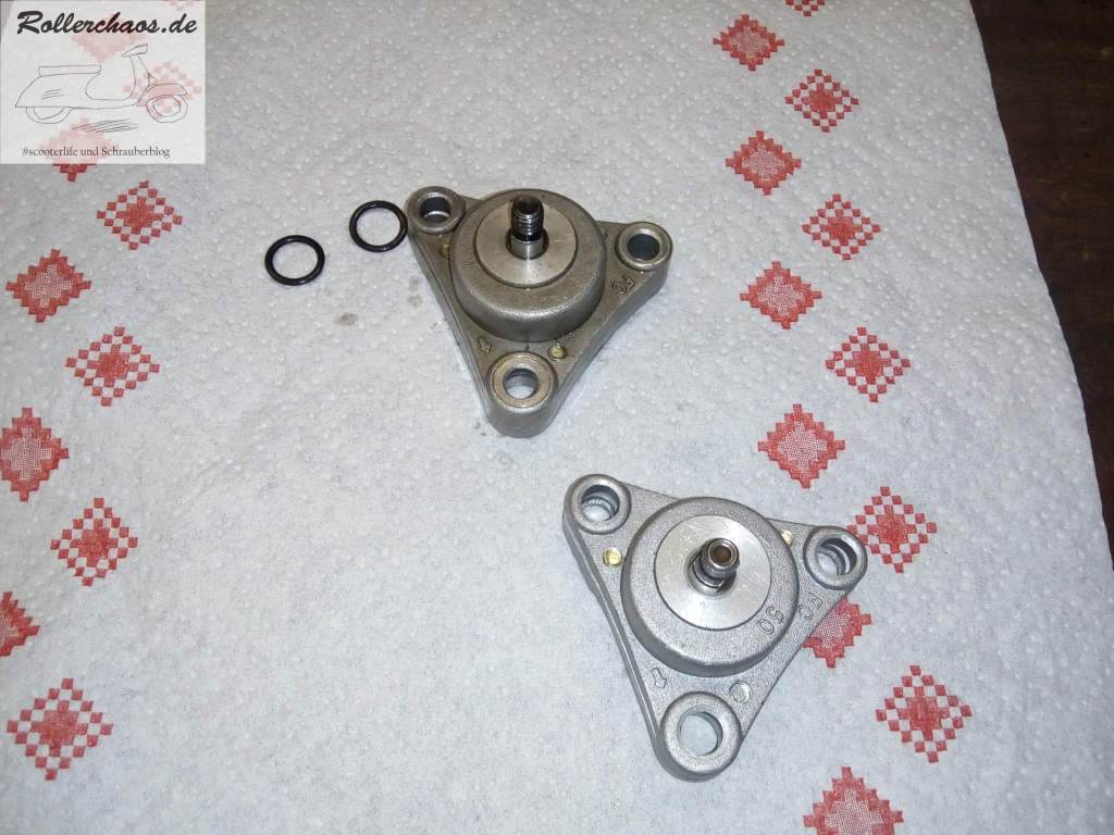

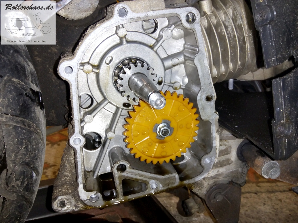

Heute kam endlich die Ölpumpe für den Chinakracher, das letzte fehlende Puzzleteil und ich hatte die Hoffnung, den Hobel heute zum Laufen zu bringen. Aber der Reihe nach.

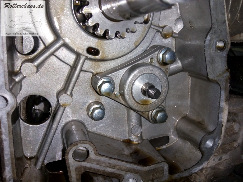

Die neue Ölpumpe war, trotz typisch chinesischer Variantenvielfalt, das korrekte Bauteil und natürlich wanderte sie direkt in den Motor.
Ergänzt mit einem neuen Antriebsrad sollte dies die Schmierstoffversorgung wieder sicherstellen. Allerdings muss vorher natürlich noch der Steuerkasten abgedichtet werden.

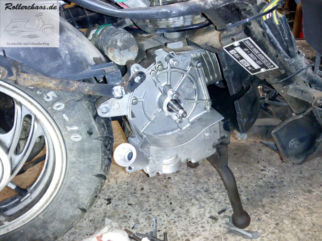

Auch der exotische WeDi hatte sich ja finden lassen, sogar als Markenteil. Ihn einzuziehen war dann auch kein Problem.
Ebenso die sehr gut passende und angenehm dicke Dichtung. Diese bekam zusätzlich noch etwas Dichtmasse verpasst, nur um ganz sicher zu gehen. Denn nochmal zerlegen will ich das Teil eigentlich nicht.
Immerhin ist der Motor jetzt wieder zu und bekam auch gleich eine neue Füllung mit Öl. Theoretisch fehlt jetzt eigentlich nur noch der Zündanker um einen Startversuch unternehmen zu können, aber genau damit begann das Drama.

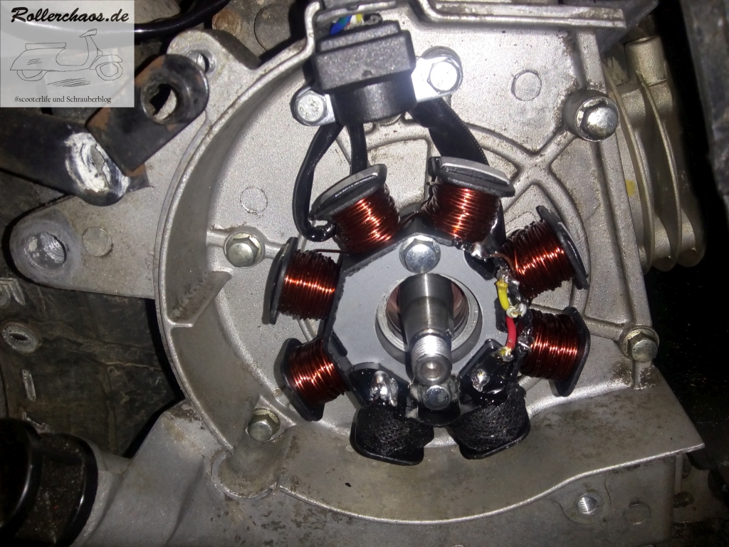

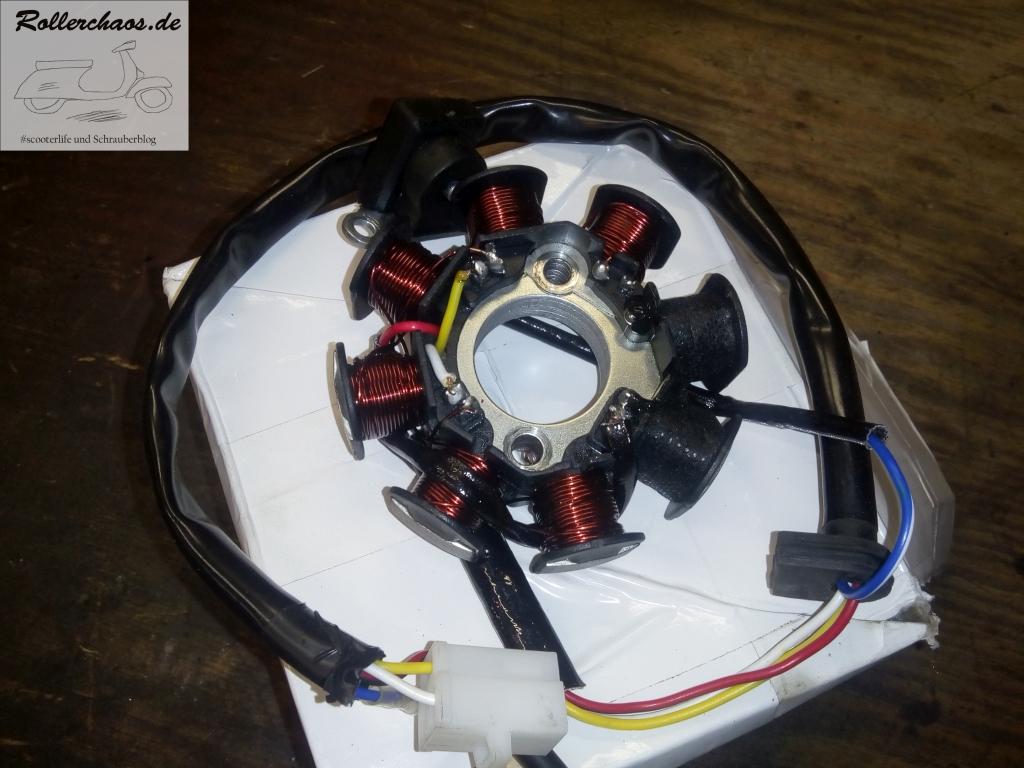

Das Bild zeigt den alten Zündanker (oben) und den neuen (unten). Beide liegen mit der Seite nach oben, die im eingebauten Zustand zum Motor hin zeigt. Dem aufmerksamen Beobachter fällt jetzt sicher auf, dass beim Neuteil die Kabeldurchführung auf der Polradseite erfolgt.
Die Einbaurichtung und -position wird durch diese Aussparungen am Statorkörper festgelegt, leider passt das Neuteil nicht, es ist schlicht verkehrtherum zusammengebaut worden. Ändern ließe sich das nur durch zerlegen des Stators, was ich bei einem Neuteil mit Garantie aber nichtmal versuchen möchte. Die Konsequenz: Baustopp und Reklamation des fehlerhaften Bauteils in der Hoffnung, dass der Verkäufer schnell Ersatz schickt.
Ein Hoch auf die chinesische Qualitätssicherung!

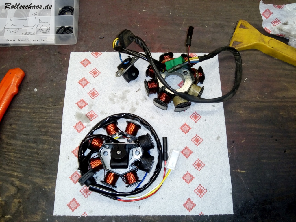

Geliefert wurde diesmal ein qualitativ erheblich besseres Bauteil, das sich dann auch problemlos einsetzen lies. Allerdings zeigte sich dann ein Problem, mit dem ich nicht gerechnet hatte.
Wie man sieht zeigen die beiden Erregerspulen für den Zündstrom nach unten, bei der Originalzündung waren sie in Fahrtrichtung vorwärts, auf dem Foto also rechts, angeordnet. Ab diesem Punkt schwante mir Übles und tatsächlich: Nachdem das Polrad montiert war gab der Roller immer noch kein Lebenszeichen von sich, es fehlt schlicht am Zündfunken. Als letzter Rettungsanker habe ich dann den Zündanker noch um 180° versetzt, also mit den isolierten Spulen nach oben eingebaut. Gebracht hat das wie erwartet nichts, es ist also vermutlich die falsche Version der Zündung geliefert worden.
Dummerweise unterscheiden die Shops nur in zwei Versionen, nämlich mit einer und mit zwei isolierten Spulen. Das hilft mir aber nicht weiter, denn scheinbar gibt es noch mehr Abwandlungen. Eine möglich Lösung hat sich jetzt schon in Form eines kleinen Tauschhandels gefunden, mal sehen wie das wird. Es bleibt also weiterhin spannend mit dem Chinakracher.

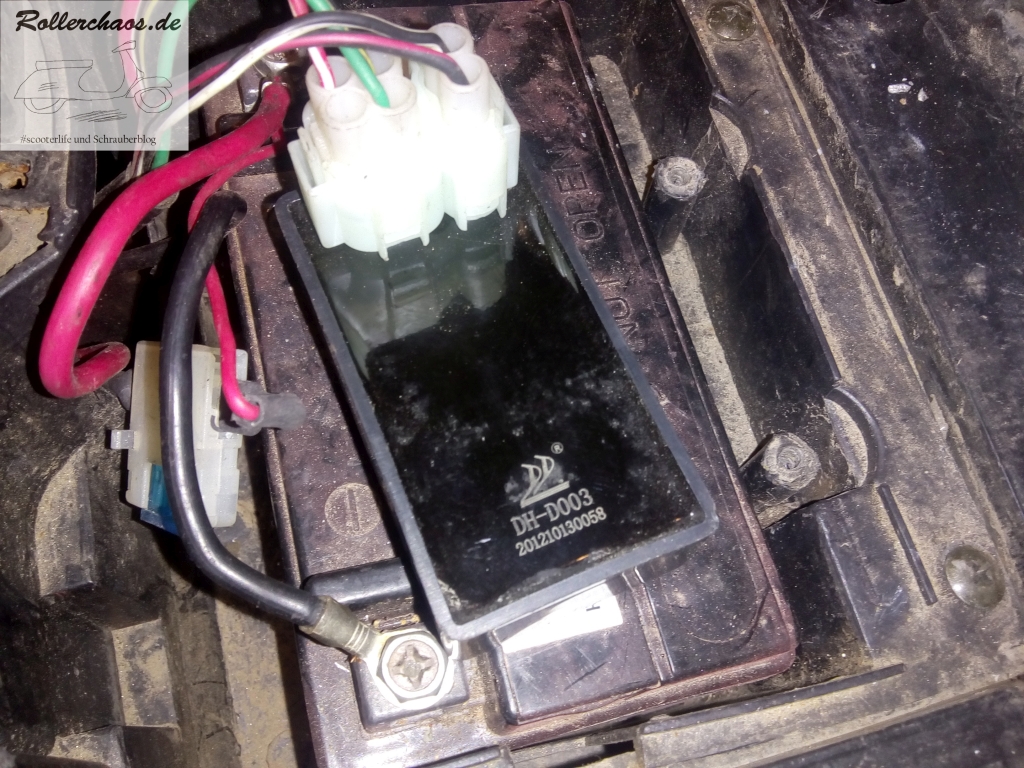

Wie befürchtet fehlte wieder der Zündfunken, aber immerhin kommt jetzt Strom an der CDI an. Als nächsten Versuch habe ich darum angefangen CDIs aus dem Fundus zu testen.
Mit einer davon habe ich den Roller soweit bekommen, dass Spannung (~3V Gleichstrom) an der Zündspule ankommt. Funken? Fehlanzeige. Eine weitere Spule aus dem Fundus zum Test brauchte auch keine Besserung.
Es stellt sich jetzt natürlich die Frage, ob es an der CDI oder an der Zündspule liegt. Beides habe ich im Rahmen der heute vorhandenen Möglichkeiten getestet, bleibt nur abwarten und weitere Recherche. Es ist schon ziemlich lange her, dass mich ein Roller dermaßen aufgeregt hat.
