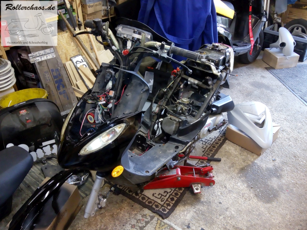

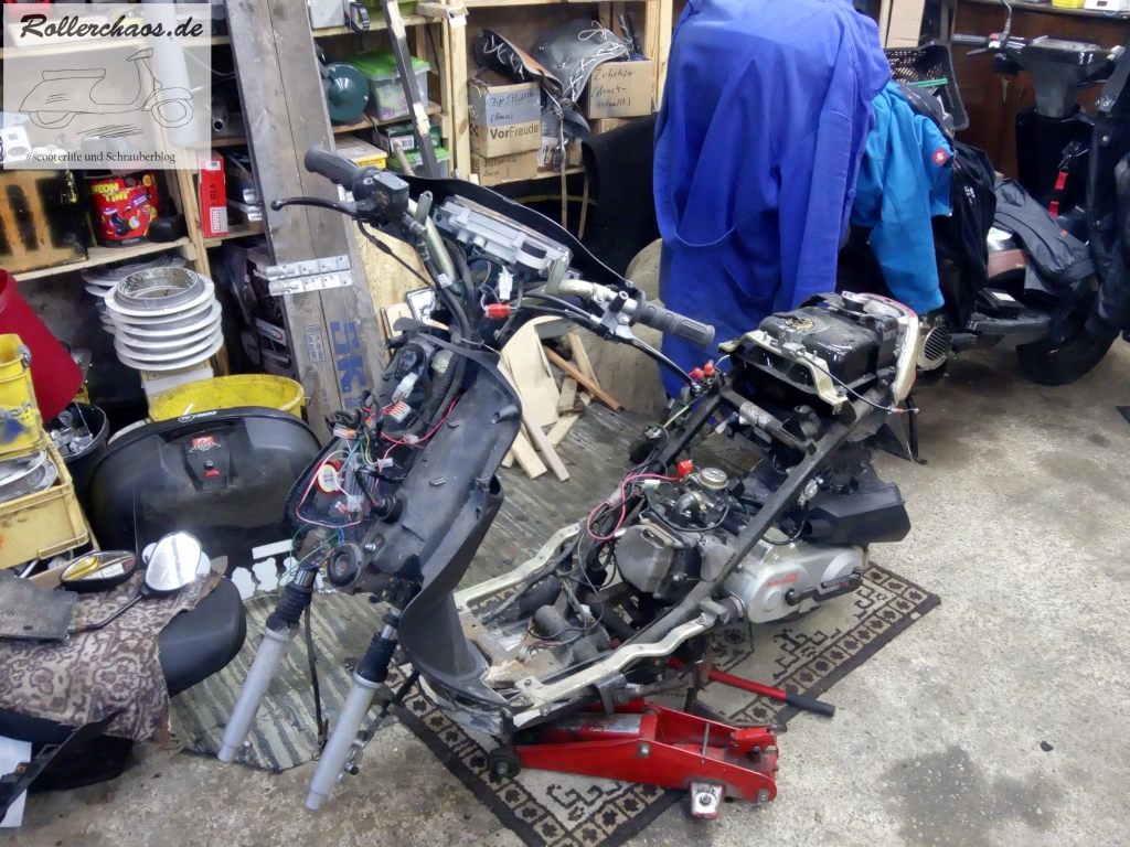

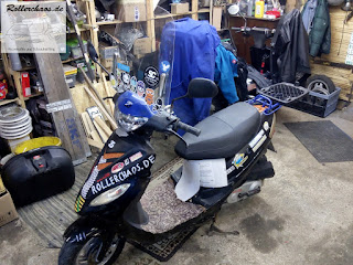

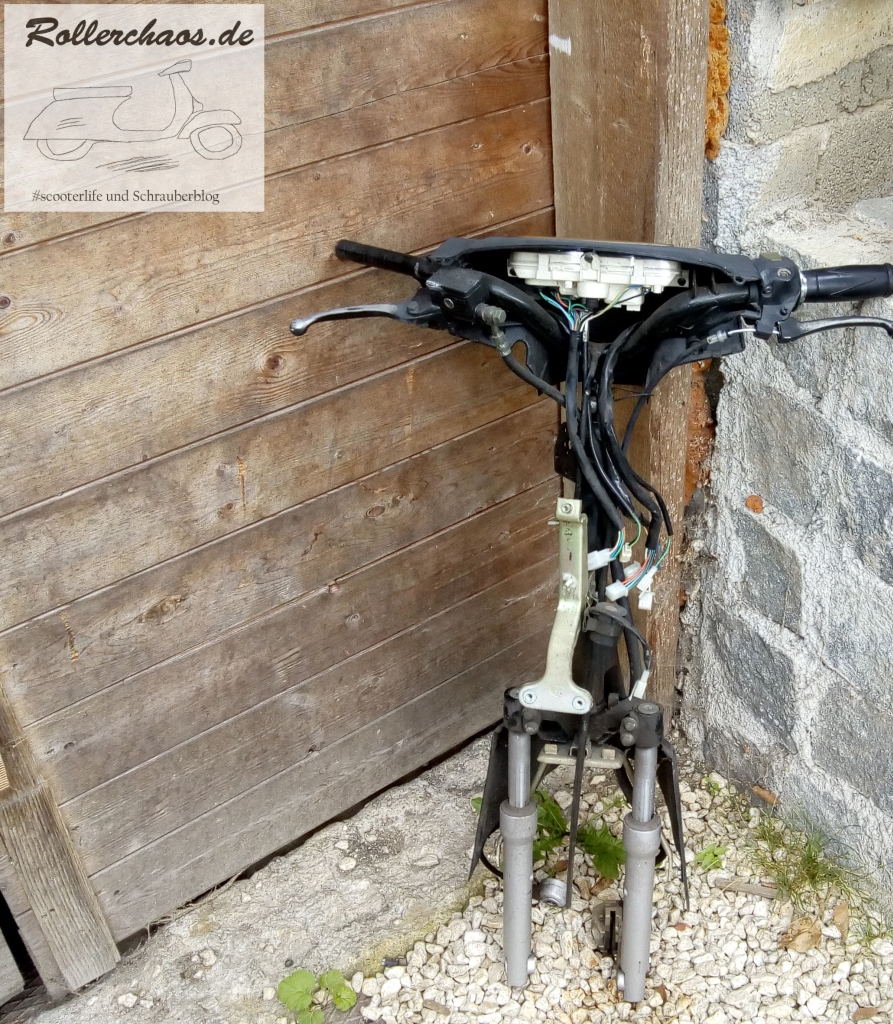

Eine solche Aktion beginnt natürlich mit der Demontage. Dabei habe ich tatsächlich keine größeren Probleme gefunden, lediglich der Wasserablauf des Batteriefachs ist verstopft, der Akku stand in einer stinkenden Pfütze. Da muss ich noch beigehen, aber ansonsten passt soweit alles.
Eine gute Viertelstunde später sah der Roller darum so aus: Komplett gerupft und von seiner Karosserie befreit. Erstaunt hat mich dabei vor allem, dass alle Teile problemlos zu demontieren waren. Nur eine einzige Schraube ist abgerissen, ganz klassisch eine der Kotflügelschrauben.

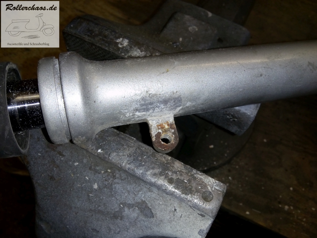

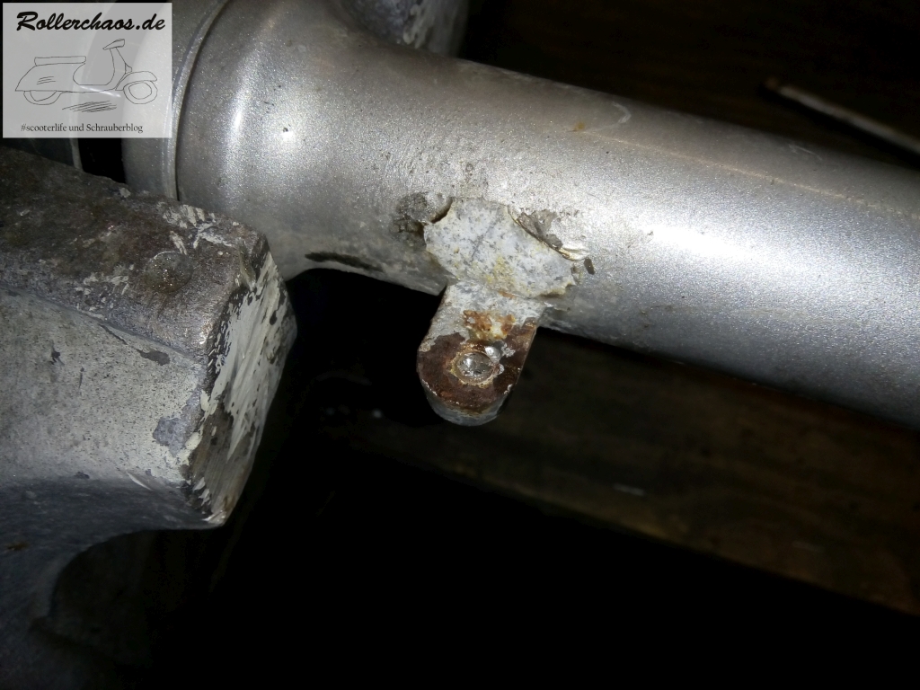

Da halt dann nur noch den Gabelholm auszubauen und die Schraube auszubohren, was aber auch relativ problemlos ging.
Die Faltenbälge der Gabel sind allerdings völlig hinüber, da wird es im Zuge der Sanierung auch noch zwei neue geben. Alles in allem ist die Grundstruktur des Rollers, die ich jetzt zum ersten Mal vollständig offen vor mir habe, sehr gut. Er rostet etwas am Mittelholm, aber ansonsten ist alles in Ordnung, ehrlich gesagt sogar erheblich besser, als es bei einem solchen Chinaroller zu erwarten ist.

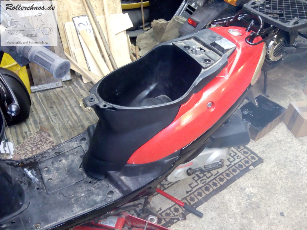

Die Karosserie ist allerdings kriminell beieinander. Beim Anschleifen der Teile zeigte sich was ich schon länger vermute: Der Roller wurde einmal mit Teilen von mehreren Rollern geflickt. Außerdem hatte ein Vorbesitzer wohl versucht das Teil mattschwarz zu lackieren. Nun sind ja meine Ansprüche an Lackfinish bekanntlich nicht sehr hoch, ich bin ja schon zufrieden, wenn eine Karre halbwegs einheitlich da steht, aber dieser Pfusch war einfach nur grausig.
Es kommt auf Fotos nicht wirklich rüber, aber praktisch die gesamte Oberfläche der Karosserie sah aus wie der Mond bei Nacht von hinten. Die meisten tiefen Kratzer habe ich heute Abend rausgeschliffen, aber einige Karosserieteile sind vermutlich zu tot um nochmal verwendet zu werden. Immerhin sind die relativ teuren Seitenteile und die beiden langen "Sicheln" in Ordnung. Die obere Frontverkleidung werde ich aber vermutlich erneuern.

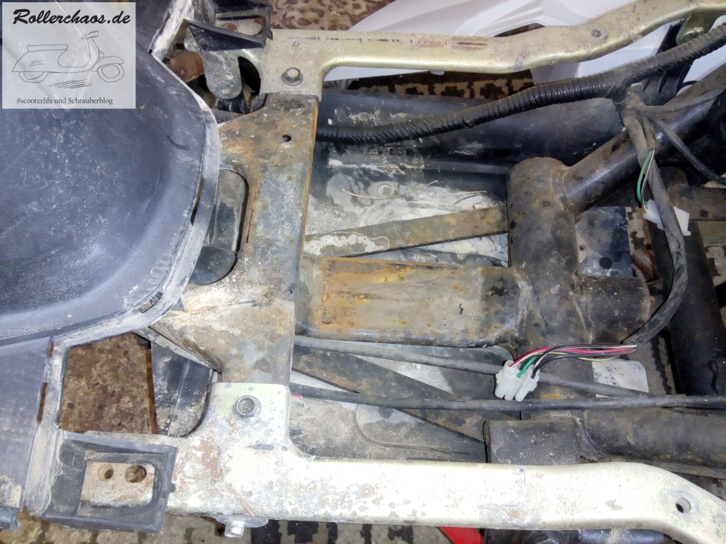

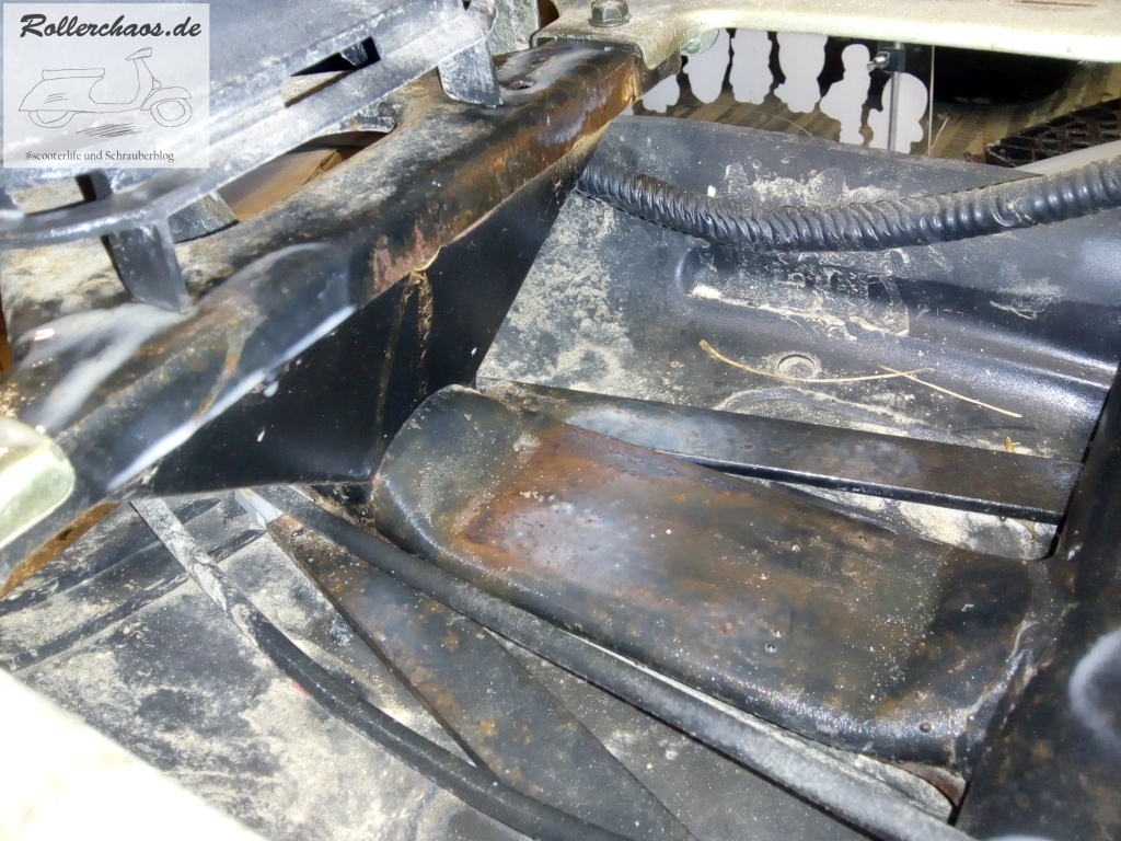

Ich hatte es ja gestern schon geschrieben: Der Spirit hat für einen auch im Winter gefahrenen Chinakracher extrem wenig Rost. Es ist wirklich nur oberflächlicher Gammel am Rahmenmittelrohr unter dem Trittbrett.
Man könnte das jetzt natürlich ordentlich entrosten und konservieren, allerdings glaube ich bei aller Symphatie die dieses spezielle Exemplar der Gattung Chinaroller mitlerweile genießt nicht, dass der Roller lange genug leben wird um hier eine Durchrostung zu sehen. Darum habe ich den Rost nur grob abgebürstet und den Bereich mit Hohlraumwachs eingesprüht.
Damit ist das Kapitel Rostvorsorge in diesem Fall für mich erledigt. Ich denke nicht, dass es sinnvoll ist hier mehr zu tun.

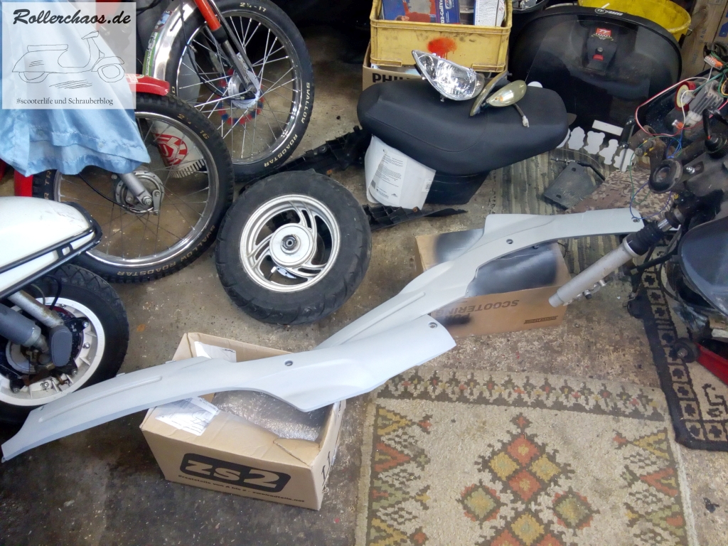

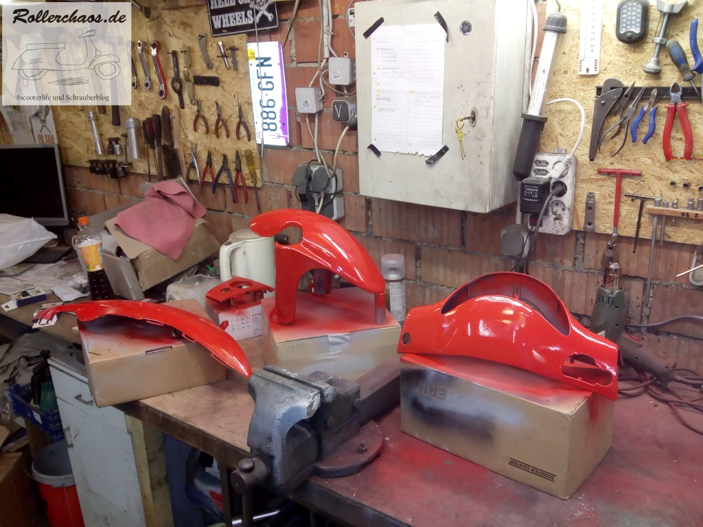

Das Trittbrett und das Unterteil der Frontverkleidung, bereits frisch schwarz lackiert und mit den bisher fehlenden seitlichen Katzenaugen versehen, konnten dann auch schon wieder an den Roller. Der Grundstock für die Remontage der Karosserie ist damit gelegt, allerdings liegen eben noch viele Teile herum die nur geprimert sind.
Für die Karosserieteile die nicht schwarz bleiben sollen gab es darum zunächst eine ausgiebige Dursche in RAL3000 Feuerrot. Eine meiner Lieblingsfarben die dem Spirit sicher gut stehen wird. geil Lediglich die Frontmaske hat heute noch keine neue Farbe bekommen, denn diese war bekanntlich ziemlich verwüstet.
Etliche Schichten Spachtel und zahlreiche Schleifgänge später war sie dann zumindest an der total zerstörten linken Seite soweit, dass eine zweite Schicht Grundierung drauf konnte. Diese muss jetzt erstmal trocknen, denn es ist sicher noch ein weiterer Spachtelgang notwendig um das Teil einigermaßen ansehnlich zu bekommen.

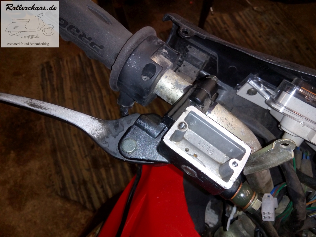

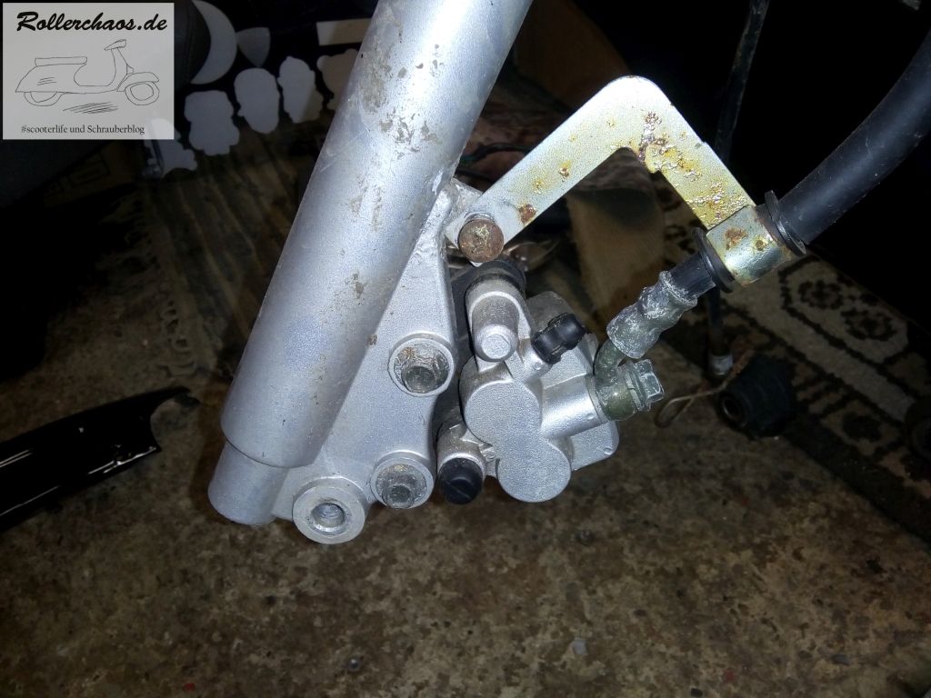

Im Alltagsbetrieb zeigte sich zuletzt deutlich, dass die Vorderradbremse alles andere als gut ist. Selbst für das relativ niedrige Nivenau von Chinarollerbremsen war das hier gebotene doch unbefriedigend.

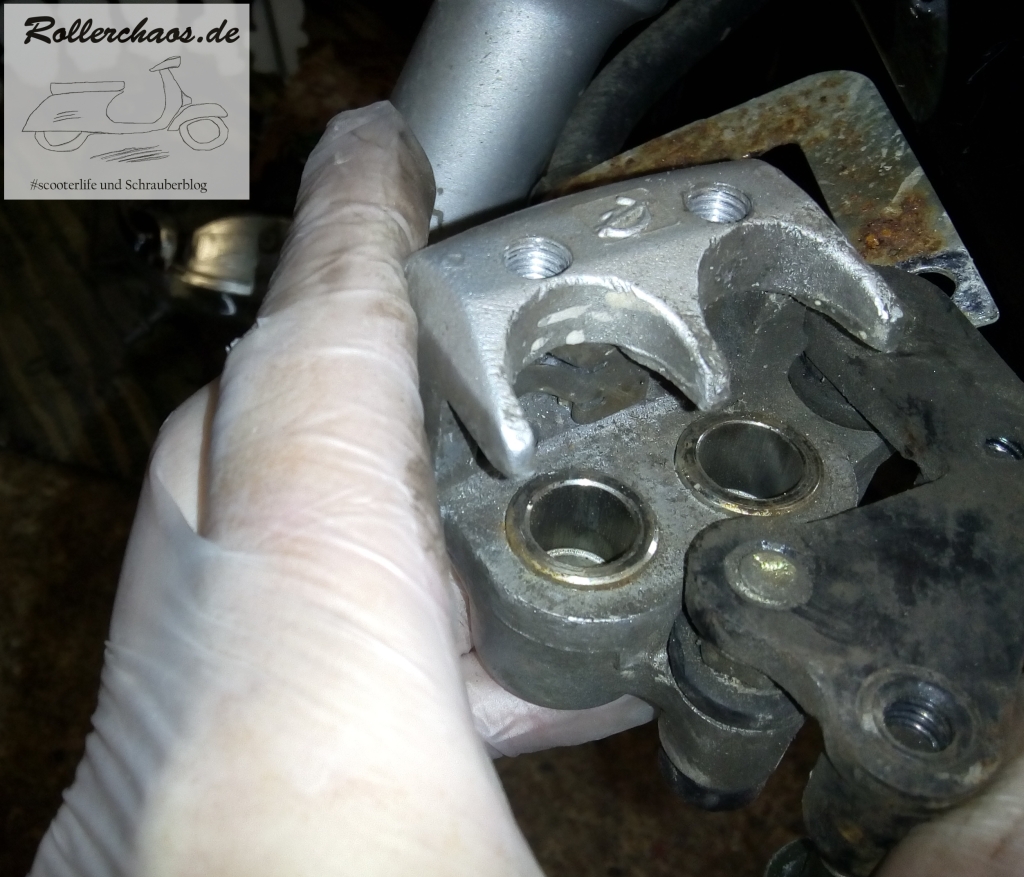

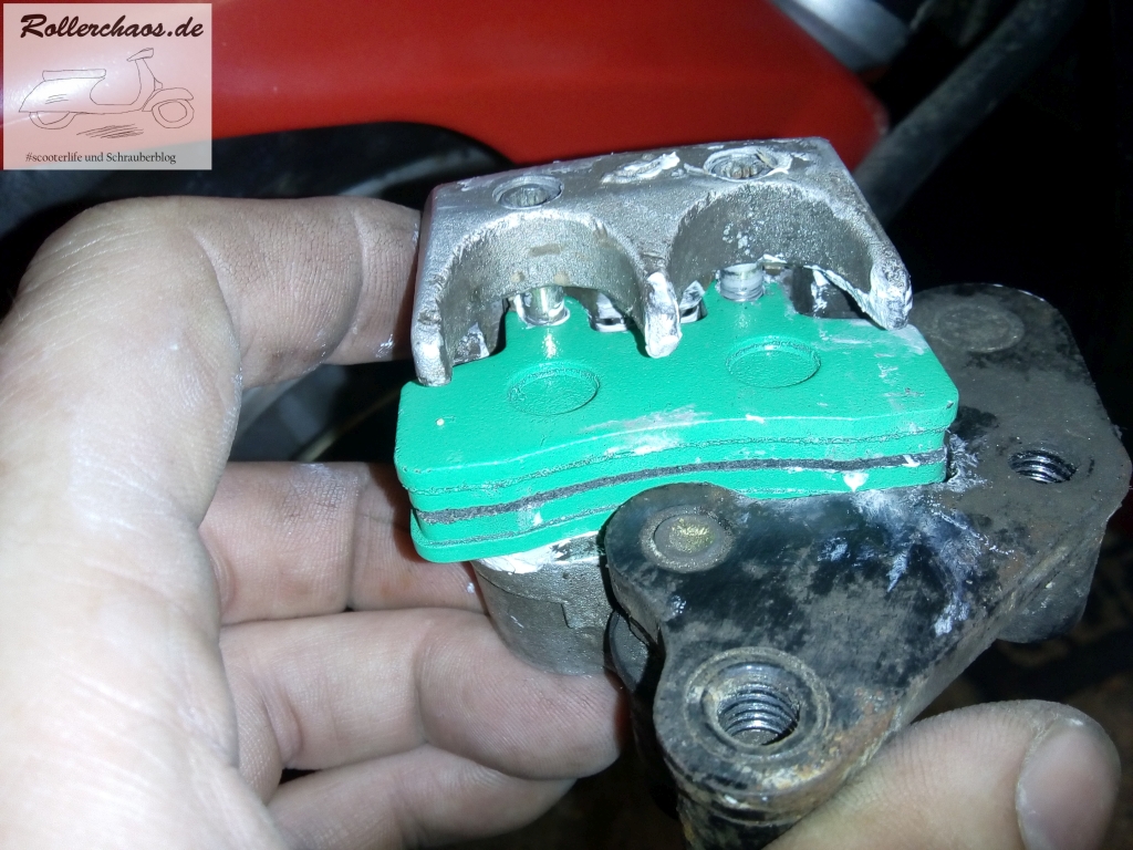

Der Bremssattel selbst, es ist sogar die gute Version mit zwei Kolben, ist glücklicherweise in gutem Zustand. Obwohl der Roller in der Vergangenheit lange rumstand ist hier nichts eingegammelt oder völlig verrottet.

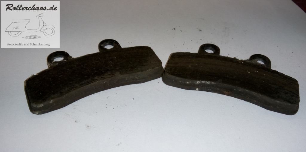

Ursache für die schlechte Bremswirkung sind also wohl eher die völlig verhärteten und an den Rändern langsam abbröselnden Bremsbeläge. Die müssen neu, das hilft nichts.
Sichtbar gebraucht aber noch völlig in Ordnung, also nicht verzogen oder abgefahren, ist hingegen die Bremsscheibe. Jenachdem was die Teile kosten bekommt der Roller zwar evtl. eine Wavedisc, aber das muss ich dann entscheiden wenn ich die Teile bestelle. Technisch notwendig wäre ein Austausch der Bremsscheibe nicht unbedingt.

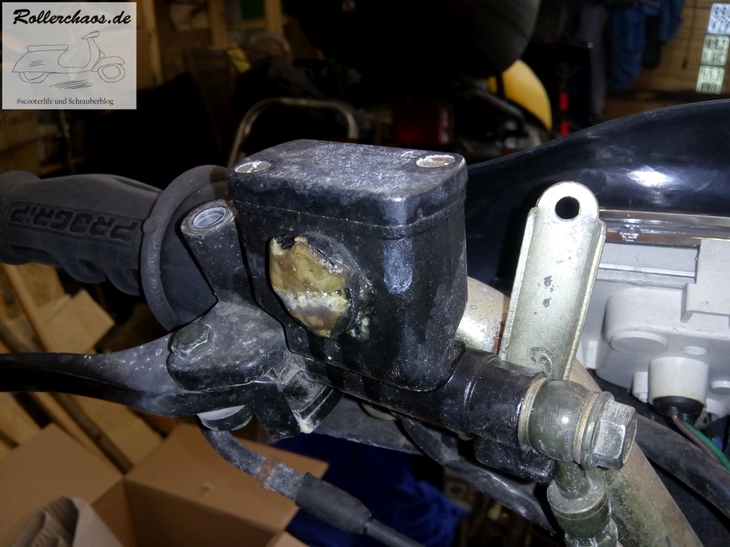

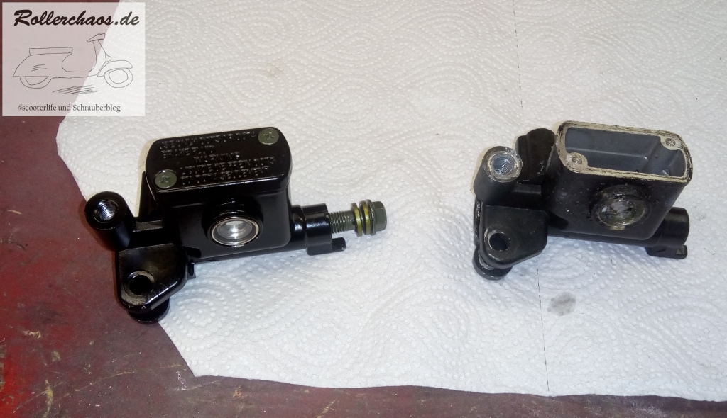

Absolut tot ist dafür die Bremspumpe. Zwar funktioniert sie, allerdings hat in der Vergangenheit mal jemand das Schauglas mit irgend einem seltsamen Dichtmittel abgedichtet. Das ganze funktioniert zwar insofern als keine Bremsflüssigkeit ausläuft, auf Dauer behalten will ich diese seltsame Lösung aber nicht. Es wird also definitiv auch eine neue Bremspumpe geben.
Diese Bestandsaufnahme bringt mich zwar nicht wirklich weiter, denn die Teile müssen natürlich bestellt und geliefert werden, aber es ist ja auch noch Arbeit an der Karosserie. Deren Heckteil ist soweit fertig und so kam dann wieder alles an seine Platz.

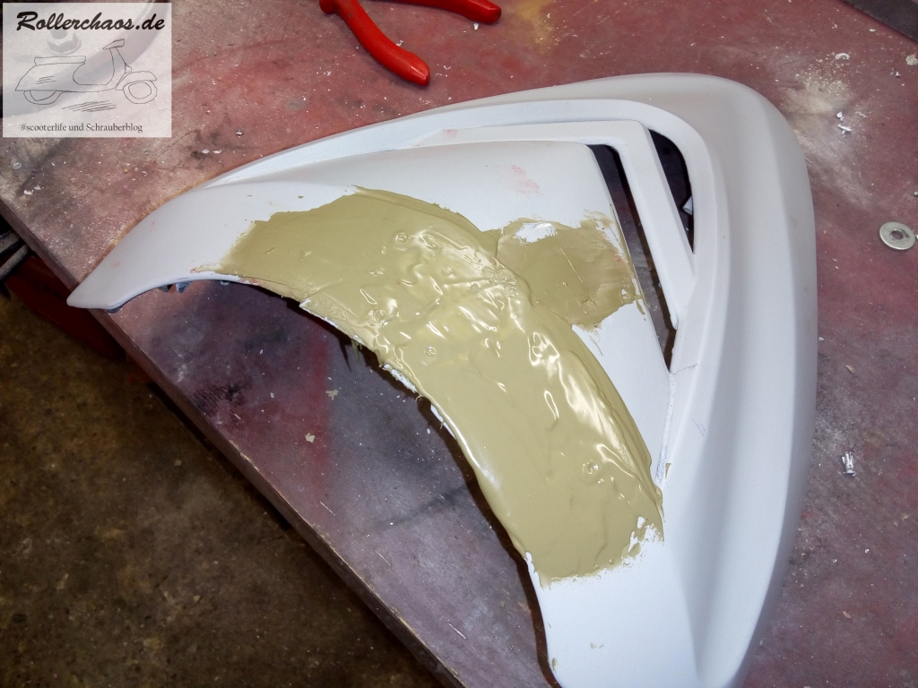

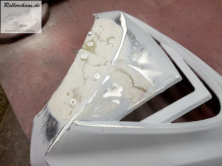

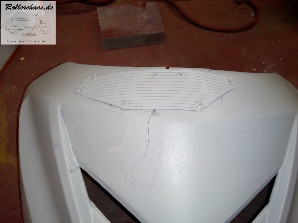

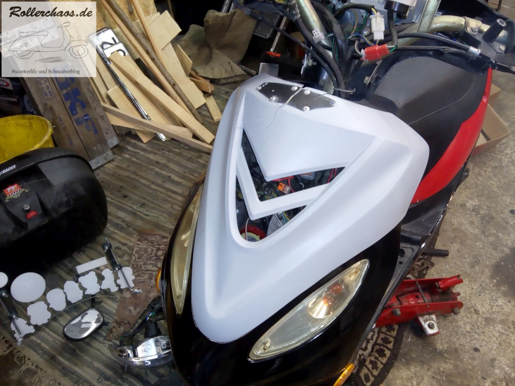

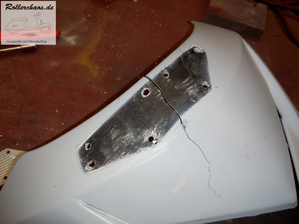

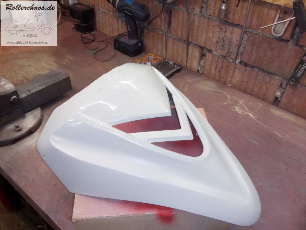

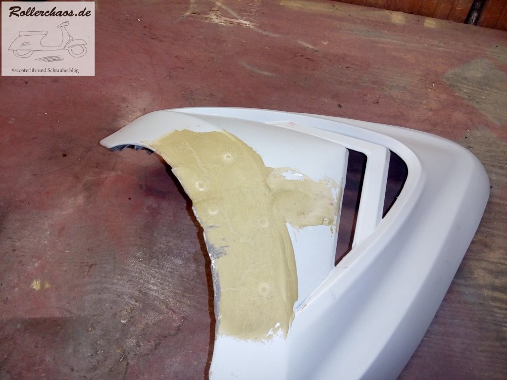

Wie berichtet hatte ich das Teil im Bereich der groben Schäden an der Seite gespachtelt, geschliffen und ein zweites Mal grundiert. Das passt jetzt auch soweit, allerdings ist ja immer noch der mittels eines aufgenieteten Alublechs stabilisierte Bruch in der Verkleidung.
Alublech und Bruchstelle hatte ich im ersten Gang einfach mit Grundierung übersprayt. Aber das Blechstück passt jetzt genau wie die Eimerverkleidung nicht mehr ins optische Konzept. Darum habe ich erstmal die Nieten ausgebohrt und das Teil entfernt.
Die einfachste Lösung den Riss zu stabilisieren ohne die Optik zusehr zu versauen ist es, das Blech auf die Innenseite der Verkleidung zu setzen.
Außerdem habe ich die Frontmaske einmal an den Roller gesteckt um zu sehen, ob sie sich nicht verzogen hat. Das Teil passt aber immer noch einwandfrei.
Den Riss und die Niete wurden dann unter einem großzügig aufgetragenen Spachtelberg begraben. Das muss jetzt gründlich durchtrocknen bevor es beigeschliffen werden kann. Mit etwas Glück ist die Frontmaske dann auch fertig zum lackieren.

Kenn ich schon, will ich mir aber nicht antun. Ist bei dem steinharten Billigplastik der Chinamöhren auch kaum möglich, das Zeug schmilzt nicht sondern fängt direkt an zu brennen.
Hinternietete Bleche haben sich dafür gut bewährt und ganz ehrlich: Wenn du die Karre live sehen würdest, dann wäre die erste Frage vermutlich wo die Verbesserung der Optik sein soll. 😉 Das ist keine "Restaurierung", es geht darum das Ding so billig wie möglich wieder so hinzustellen, dass es aus 10m Entfernung wie ein gepflegter Roller aussieht. Bisher musst du dazu halt mindestens 200m weit weg sein, darin liegt dann auch die Verbesserung. 😉
Die Rechnung bei der Frontmaske sieht so aus: Ein gebrauchtes Teil in gutem Zustand würde ~20€ kosten, ein Neuteil (unlackiert) gibts für 35€. Spachtel, Blech und Nieten habe ich da, verursachen also keine unmittelbaren Kosten. Wirklich schön im Sinne von sauber lackiert wird das Ding eh nicht. Der Lack hat Läufe, Wolken, überlackierte Fliegen und sichtbare Schleifspure, aber es ist deutlich besser als vorher und mit langt es. Im nächsten Winter werde ich dem Karren (genau wie im letzten) wieder täglich kräftig in die Fresse treten. Sturzwahrscheinlichkeit 100% , dafür ist das Ding da, wenn er verreckt ists völlig ok. Aber unnütz Arbeit zerstören will ich auch nicht.

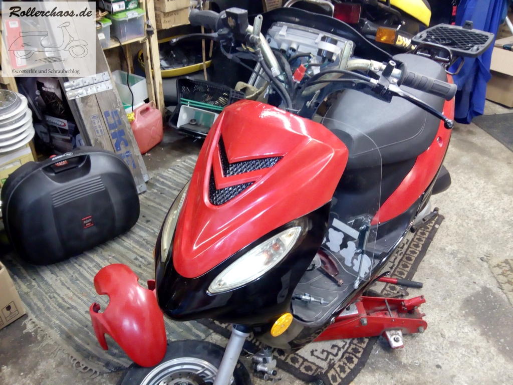

Ich war heute, aus anderen Gründen, kurz in der Werkstatt, aber am Chinakracher habe ich natürlich auch ein bisschen weitergemacht.

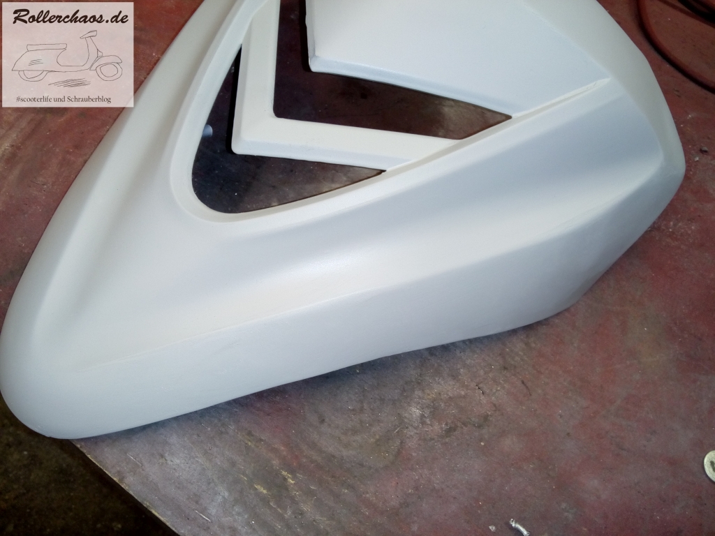

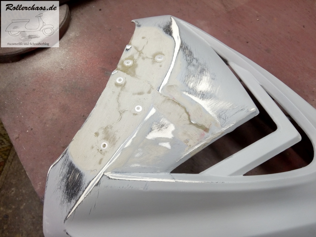

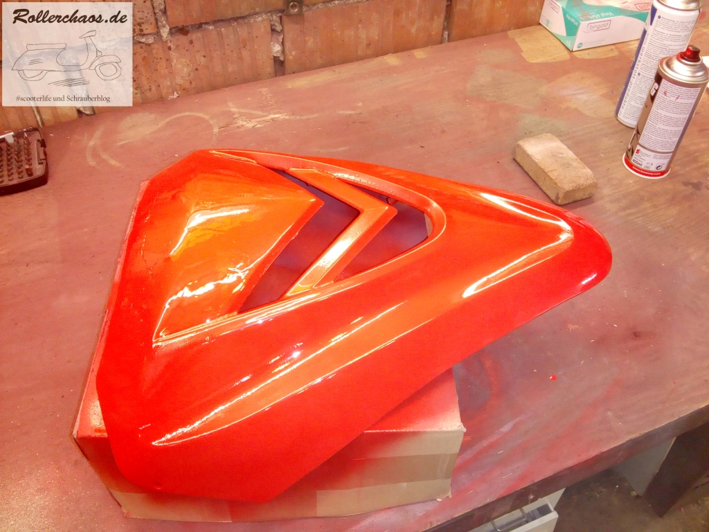

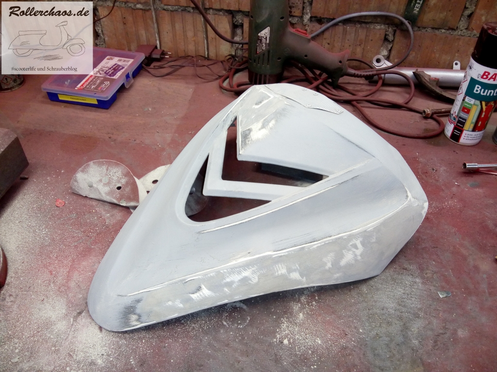

Das gestern aufgebrachte Spachtelgebirge auf der Frontmaske war über Nacht gut getrocknet. Zeit es zu verschleifen.
Eine weitere Schicht Grundierung zur Kontrolle des Ergebnisses war dann auch recht bald aufgetragen.
Das Ergebnis ist meilenweit davon entfernt perfekt zu sein. Für meinen Anspruch an diese Karre langt es aber. Denn es sieht deutlich ordentlicher aus als vorher und die groben Schäden an der Frontmaske sind verdeckt. Sicher wird man Spuren sehen, aber damit kann ich ganz gut leben.
Mit der abschließenden Schicht roten Lacks sollte die Frontmaske dann in den nächsten Tagen fertig zur Montage sein. Die optischen Arbeiten am Spirit sind somit weitgehend abgeschlossen, jetzt müssen nur noch die bestellten Technikbrocken eintrudeln, dann kann auch diese Kiste wieder zurück auf die Straße.

Da es jetzt aber erstmal an ein paar Ersatzteilen fehlt um den Roller zu komplettieren, habe ich noch ein bisschen Demontiert. Angefangen damit die Vorderradbremse trocken zu legen und die Bremspumpe abzuschrauben.
So sieht man richtig schön den seltsamen und sich langsam auflösenden Kleister mit dem Irgendwer einmal das fehlende Schauglas abzudichten versucht hat.

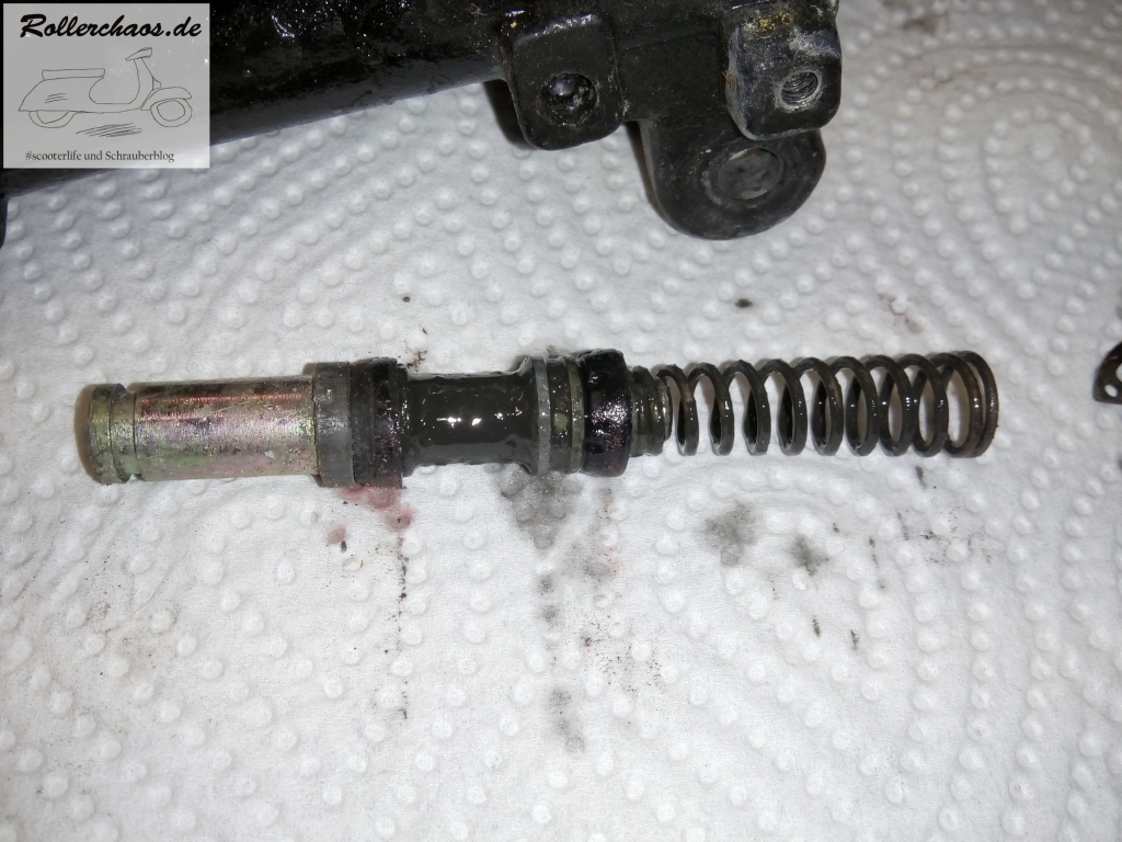

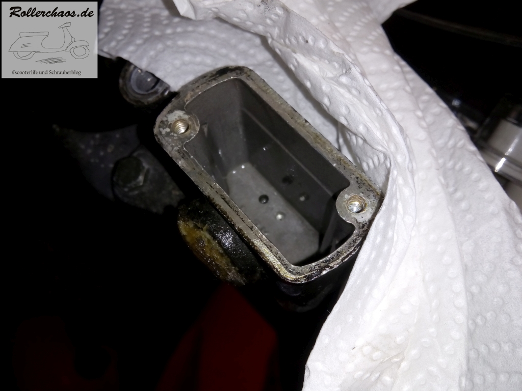

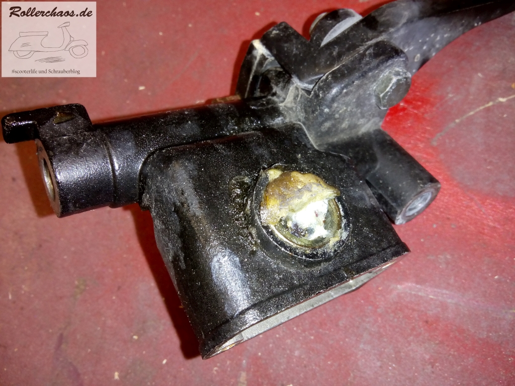

Aus reiner Neugier habe ich dann noch die Bremspumpe zerlegt. Mein Verdacht, dass der Pumpenkolben rostig und verdreckt ist hat sich dabei bestätigt.
Die doch recht müde Bremswirkung der Vorderradbremse dürfte also tatsächlich von einer maladen Bremspumpe herrühren, der Austausch des Teils ist absolut kein Luxus, aber glücklicherweise auch nicht sonderlich teuer.

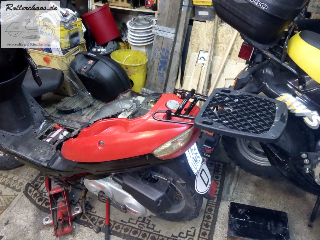

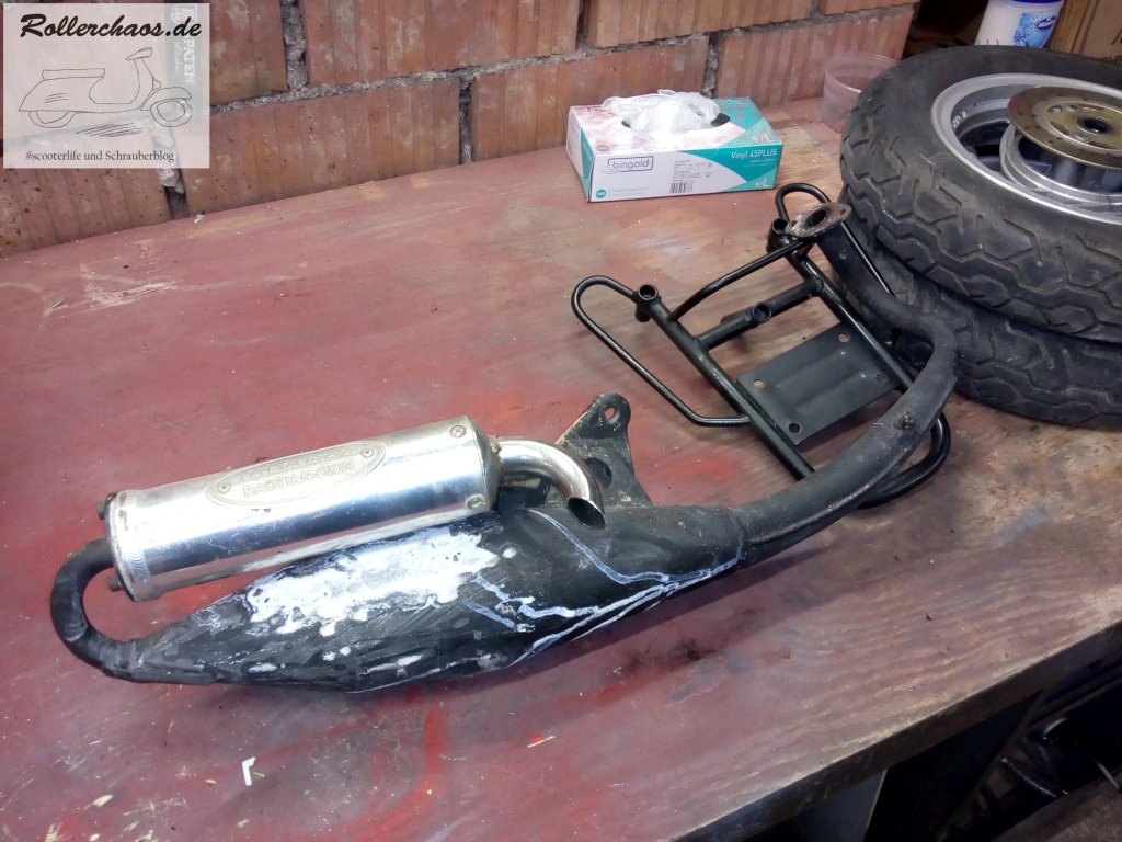

Wie schon geschrieben hat Ronny mir gestern einige Teile von seinem Schlachtchinesen überlassen. Darunter nicht nur die komplett amputierte Frontpartie des Fahrgestells sondern auch einige andere höchst interessante Brocken.
Die Front war natürlich besonders wertvoll, denn sie sollte einige der wichtigsten Ersatzteile liefern. Spannend ist aber auch der Sportauspuff.

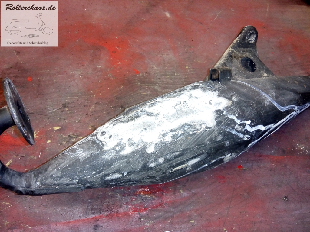

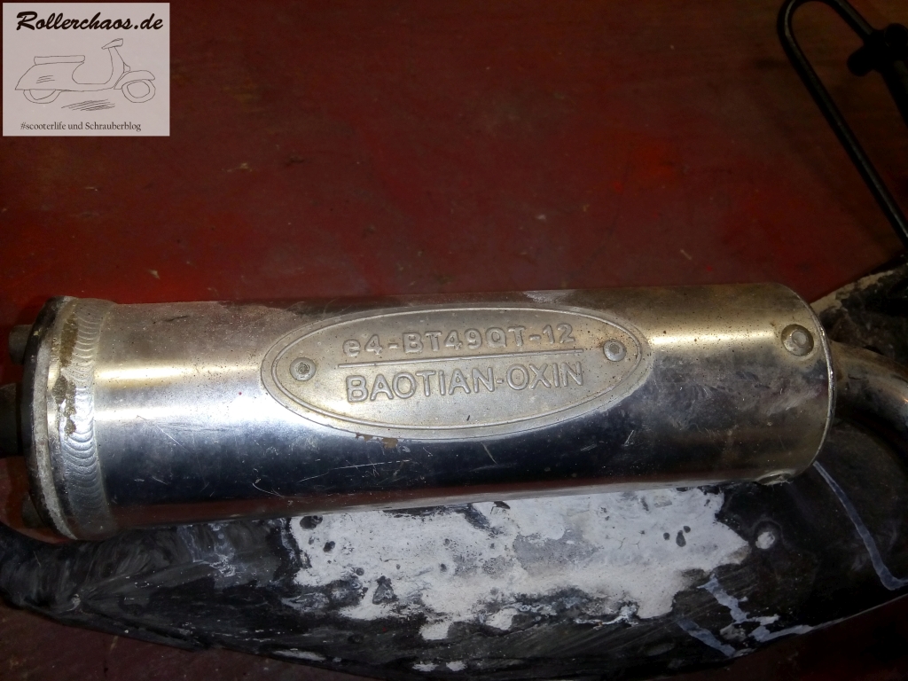

Das aufgenietete Schild auf dem Endschalldämpfer weist ihn als Originalauspuff eines Baotian BT49QT-12 aus, eine relativ selten zu sehende Sportversion der Billigchinesen.
Der Auspuff ist nur ein optisches Gimick, denn ein Resonanzauspuff ist an einem Viertakter natürlich zunächsteinmal Blödsinn. Der Belly ist darum auch nur das Gehäuse des Katalysators, aber heiß aussehen tut das Ding natürlich trotzdem. Wenn die wirklich wichtigen Arbeiten am Roller abgeschlossen sind, werde ich mir das Ding einmal näher ansehen, vielleicht ist es ja brauchbar und kommt auch noch an den Spirit.

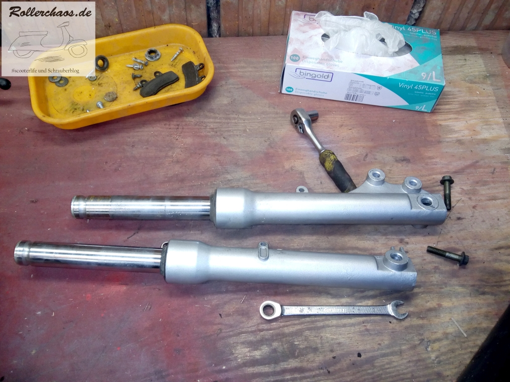

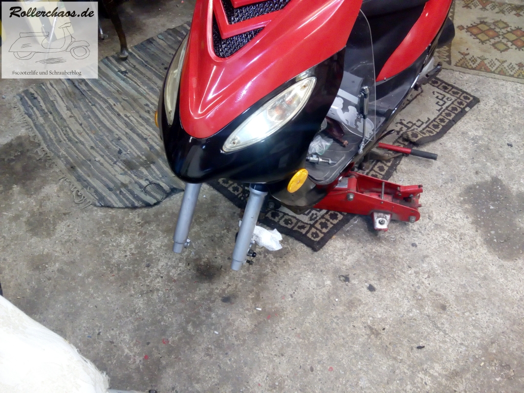

Von der abgesägten Front kamen heute aber ersteinmal die beiden sehr gut erhaltenen Gabelholme zum Einsatz. Einfach austauschen ist natürlich einfacher als das vorhandene Material zu überholen und in diesem Fall auch deutlich kostengünstiger.

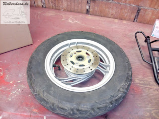

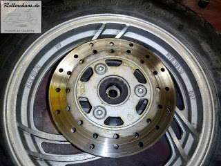

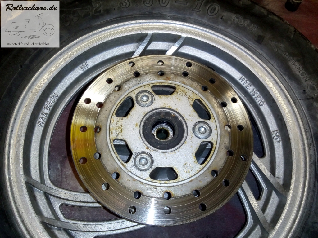

Als nächstes habe ich dann vom Vorderrad aus dem Teilekonvult die Bremsscheibe auf mein Vorderrad ummontiert. Der Reifen vom Schlachtroller war Schrott, uralt und völlig rissig, aber die Bremsscheibe kurioserweise ein ungefahrenes Neuteil. Glück muss man ja auch mal haben.
Damit stand der Roller dann endlich wieder auf eigenen Rädern und der Wagenheber konnte weg. Was noch fehlte waren die neuen Bremsklötze, aber das ist ja auch keine große Sache.

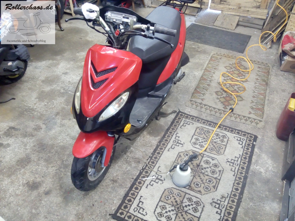

Erstaunlich schnell war heute die neue Bremspumpe für den Chinakracher in der Post. Knapp drei Wochen Lieferzeit, direkt aus Rotchina, das ist ein neuer Rekord. Aber mir solls Recht sein, so konnte ich heute den Roller früher fertig machen als eigentlich erwartet.
Der direkte Vergleich mit dem Altteil ist hier schon sehr heftig. Aber egal, das Neuteil kam umgehend an den Roller, das Altteil in die Schrottkiste.
Der nächste Schritt ist dann natürlich der langwierigste. Eine komplett leere Bremsanlage entlüften ist nie einfach, die Chinaroller sind aber bekannt dafür, sich besonders gerne zu wehren. Darum kam direkt der Unterdruckentlüfter zum Einsatz.
Nachdem das treue Gerät knapp einen Viertelliter Bremsflüssigkeit durchs System gesaugt hatte war die Bremse fertig. Zeit den Roller zusammenzubauen und endlich ein Foto vom kompletten Roller im neuen Lackkleid zu machen.
Im Zuge dessen habe ich den Windschild noch etwas tiefer gesetzt, so liegt er näher am Lenker und sollte etwas weniger flattern. Ob der Industriekantenschutz mehr als nur ein optisches Gimick ist sei dahingestellt, etwas mehr Stabilität in der Scheibe erhoffe ich mir davon aber schon.
Grundsätzlich ist der Roller damit fertig und kann wieder gefahren werden. Er bekommt aber natürlich noch neue Schriftzüge, aber das wird wieder etwas dauern, denn diesmal soll er nicht freihand angemalt werden sondern bekommt richtige Aufkleber.
Allerdings lag natürlich noch eine besondere Verführung für das Spielkind in mir im Regal. Den Baotian "Sportauspuff" wollte ich dann doch noch ausprobieren. Zeit für eine Probemontage und einen kleinen Soundvergleich gegenüber dem Originalauspuff.
Passen tut er, wie erwartet, völlig problemlos.
Klangtechnisch gibt er gegenüber dem Originalauspuff allerdings nicht viel, was aber zu erwarten war, denn als Originalteil unterliegt er natürlich auch den strengen Vorschriften für die Bauartprüfung. Mir ist das aber im Grunde recht, denn auffällig soll der Roller eigentlich nicht werden, als optisches Gimick ist der Auspuff aber ganz nett.
