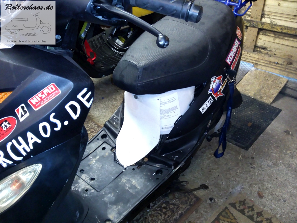

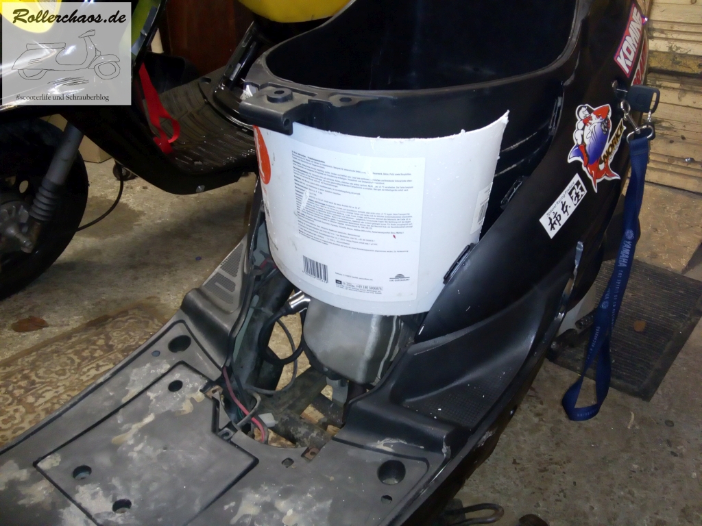

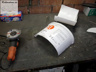

Das Teil hat eine relativ komplexe Form, es nachzubauen ist also nicht ganz einfach. Allerdings hatte ich ohnehin nie vor, eine ordentliche Reparatur zu machen. Es geht nur darum, dass es durch das Loch im Trittbrett nicht gegen die Beine sifft wenn man bei nasser Straße fährt. Es reicht also, das Loch grob abzudecken.
Einige Überlegungen, die ungefähr drei Sekunden gedauert haben, zur Materialwahl später, kam dieser alte Farbeimer aus dem Fundus auf die Schlachtbank.

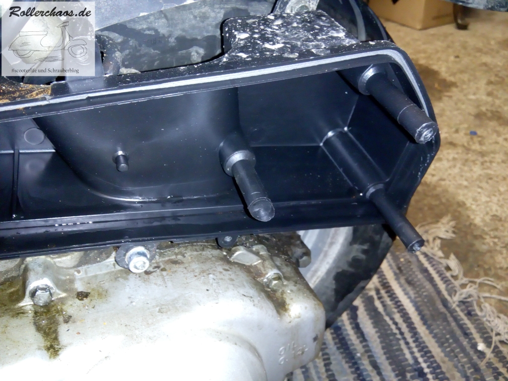

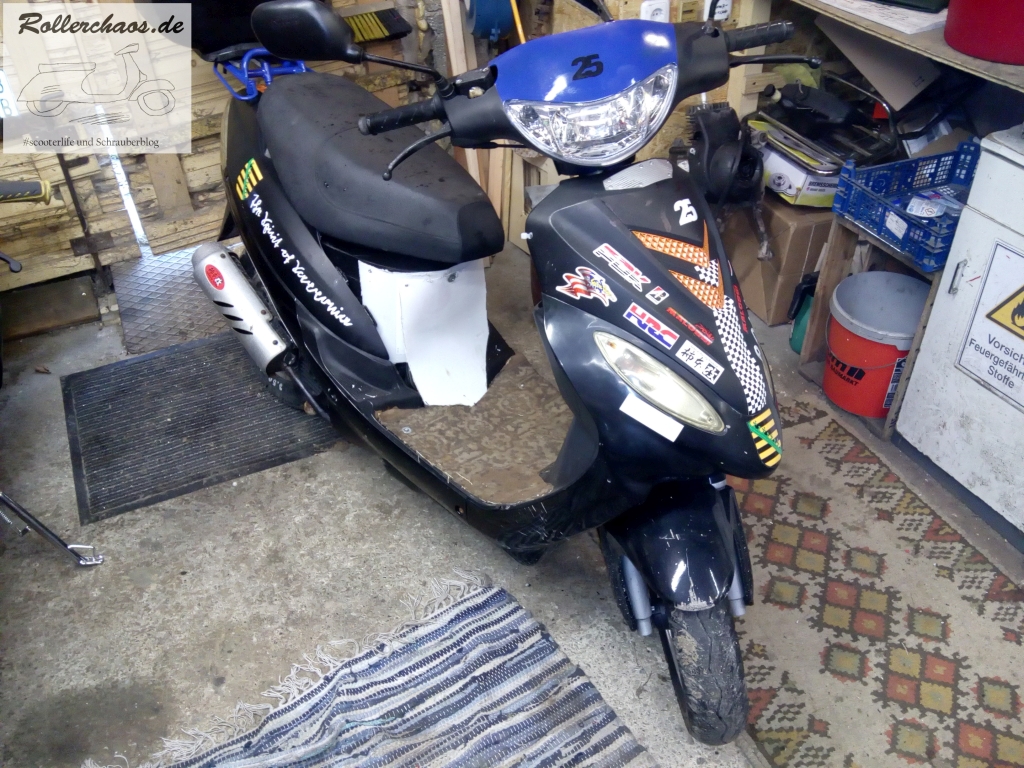

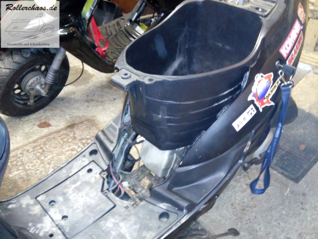

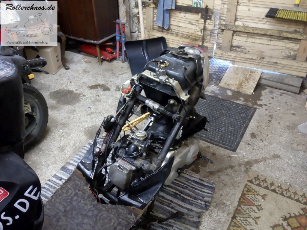

Der Winkelschleifer ist deutlich zähere Gegner gewöhnt, entsprechend schnell war der Eimer in eine ungefähr passende Form geschnitten.
Das Oberteil sitzt schon durch die reine Spannung des Materials recht gut. Bleibt noch das riesige Loch, um das es ja eigentlich geht.

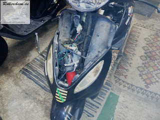

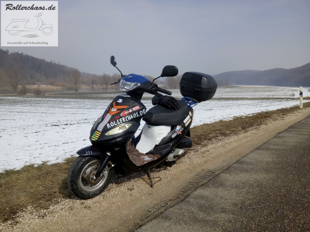

Vier Blindnieten und eine Schraube später war das Verkleidungsproblem gelöst. Ein Neuteil hätte 15€ gekostet, diese Lösung war billiger, damit ist die Aufgabe erfüllt.

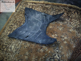

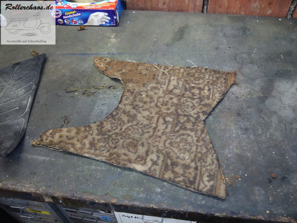

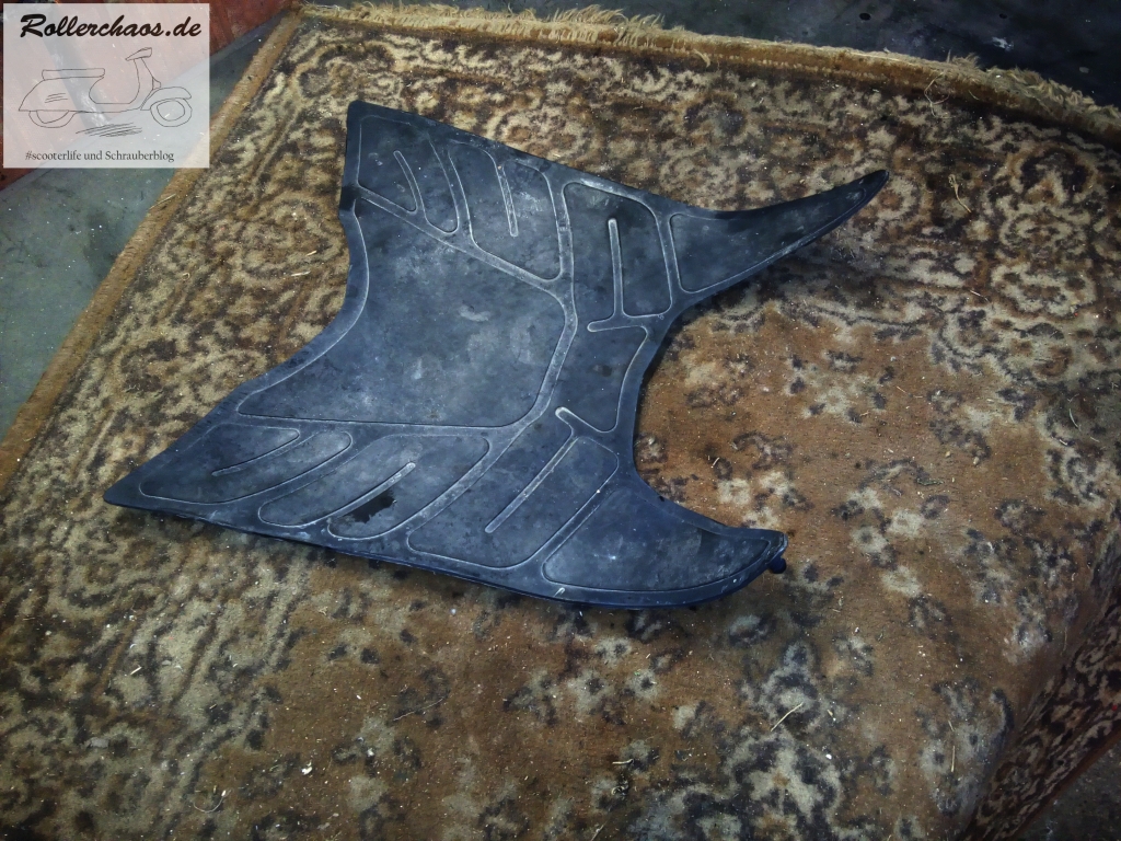

Kein Unfallschaden, sondern ein altes Ärgerniss mit dem Roller war die Fußmatte. Diese hatte im Laufe der Zeit ihre Haltenasen eingebüßt und lag nur noch lose auf dem Trittbrett. Sicher könnte man sie auch einfach einsparen, aber ich hatte ohnehin vor den alten Werkstattteppich rauszuwerfen und durch einen "neuen" Sperrmüllfund zu ersetzen.
Da konnte die alte Fußmatte auch noch als Schnittmuster dienen um eine ebenso grobe wie geschmacklose neue Fußmatte für den Spirit zu kreieren.
Vier Bohrschrauben rein und das Problem ist gelöst. Das Styling des Rollers gefällt mir immer besser, langsam wird er richtig schön wüst und individuell. Fertig für heute, hoffentlich hält er jetzt im Alltag durch.

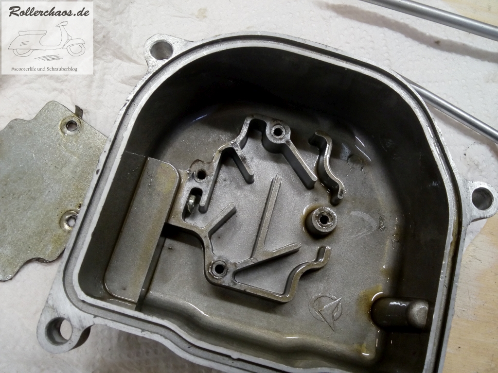

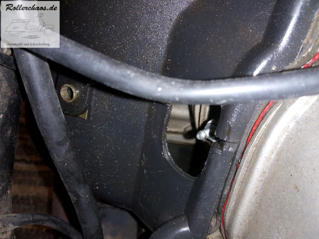

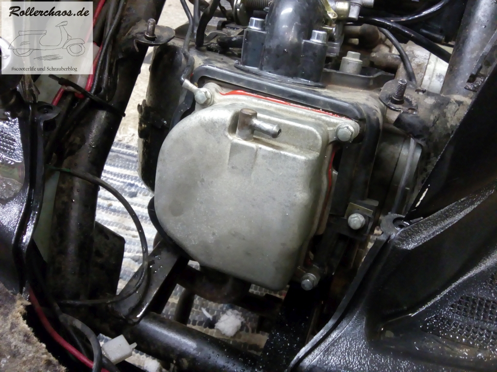

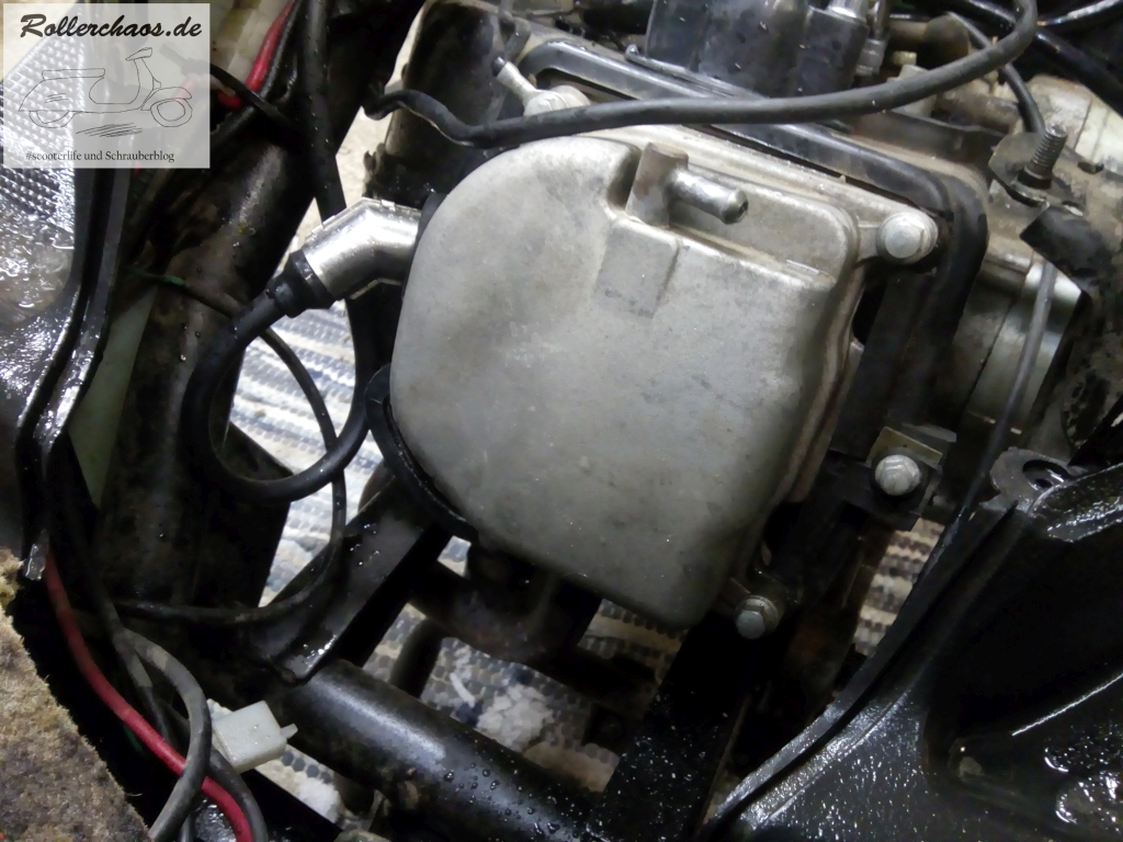

Die Ursache für den Ölverlust war dann schnell ausgemacht. Ich hatte ohnehin schon vermutet, dass der Ventildeckel der Übeltäter sei.
Tatsächlich war die Dichtung total verquollen und an einer Stelle undicht geworden. Da muss es dann siffen.
Ursache für so etwas kann theoretisch ein Überdruck sein, darum habe ich zur Sicherheit das Labyrinth der Entlüftung geprüft. Hier war allerdings alles in Ordnung.
Es war wohl schlicht und einfach die Dichtung hinüber. Toll, war ja ein Neuteil, wieder ein Beweis für die "Qualität" der Chinaware.

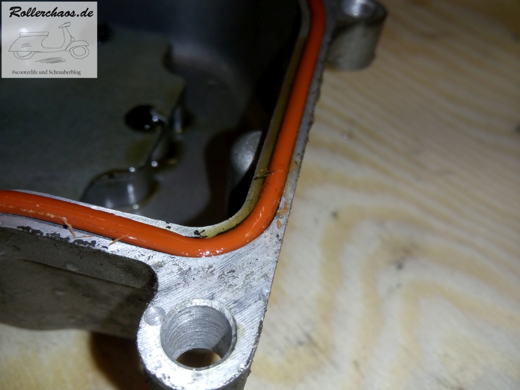

Wie man auf dem Foto schön sieht, hatte sich die Dichtung so gelängt, dass sie nicht mehr in die Nut passte. Ab in den Müll damit, ich hatte ja zum Glück noch eine auf Reserve.
Zusätzlich habe ich dem Deckel noch etwas Dichtmasse verpasst. Jetzt sollte die Ölquelle geschlossen sein. Es war also an der Zeit, sich dem Motorproblem zuzuwenden. Ein paar Tests zeigten dann, dass der Motor mit Starthilfemittel sofort anspringt, aber ausgeht sobald das Aerosol im Luftfilter verbraucht ist. Tatsächlich kam aus dem Speiseschlauch zum Vergaser auch so gut wie kein Benzin heraus.  Des Rätsels Lösung dürfte also ein Problem mit der Treibstoffversorgung sein.

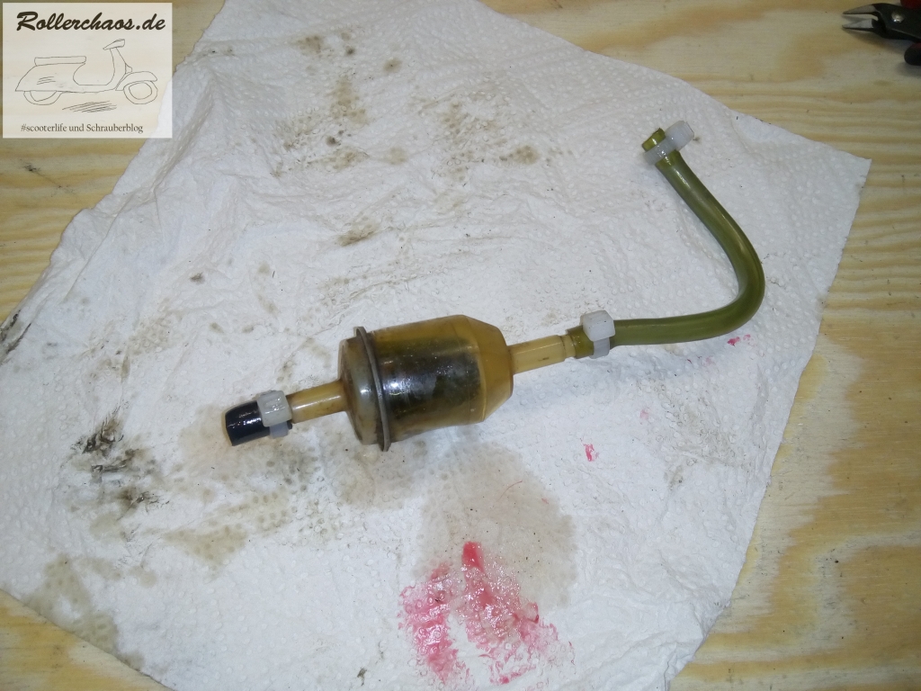

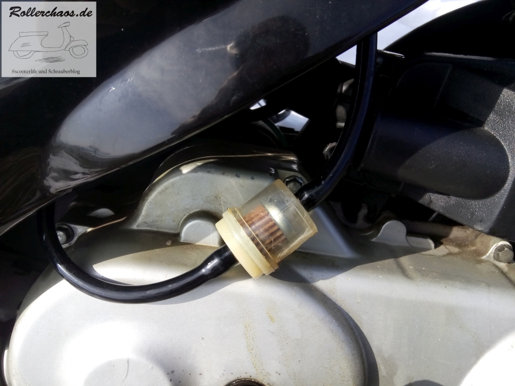

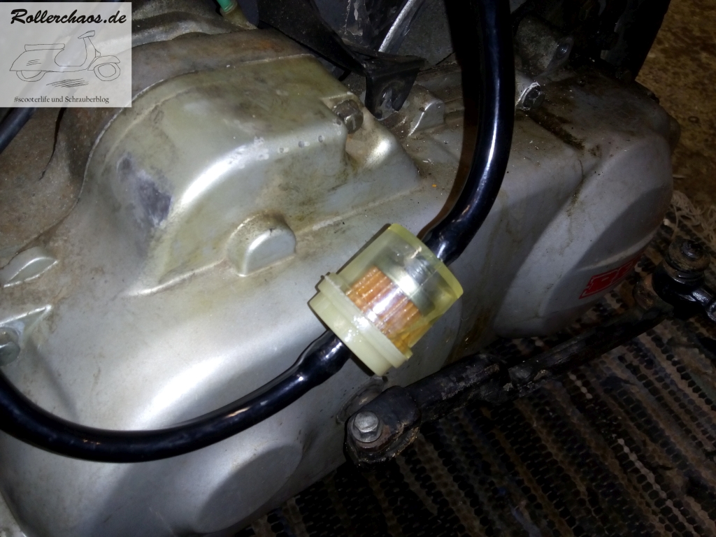

Ich bin kein großer Freund von Leitungsfiltern, bei den Chinakrachern mit Benzinhahn am Rahmen sind sie aber notwendig, denn im Tank ist kein Filter und auch der Benzinhahn hat keinen. Das Teil sah in diesem Fall nicht mehr wirklich gut aus, also raus damit.

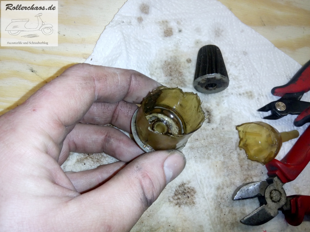

Das total verfärbte Gehäuse ließ keinen klaren Blick auf den Filter mehr zu, hinüber ist das Ding aber in jedem Fall, also raus mit dem Seitenschneider und einen Blick ins Innere werfen.
Hier dürfte die Ursache klar sein, der Filter ist total verstopft. Das durch das Ding überhaupt noch Benzin geflossen ist grenz an ein Wunder. Da der Dreck aber nur aus dem Tank kommen kann, war der nächsten Arbeitsschritt klar: Tankausbau.

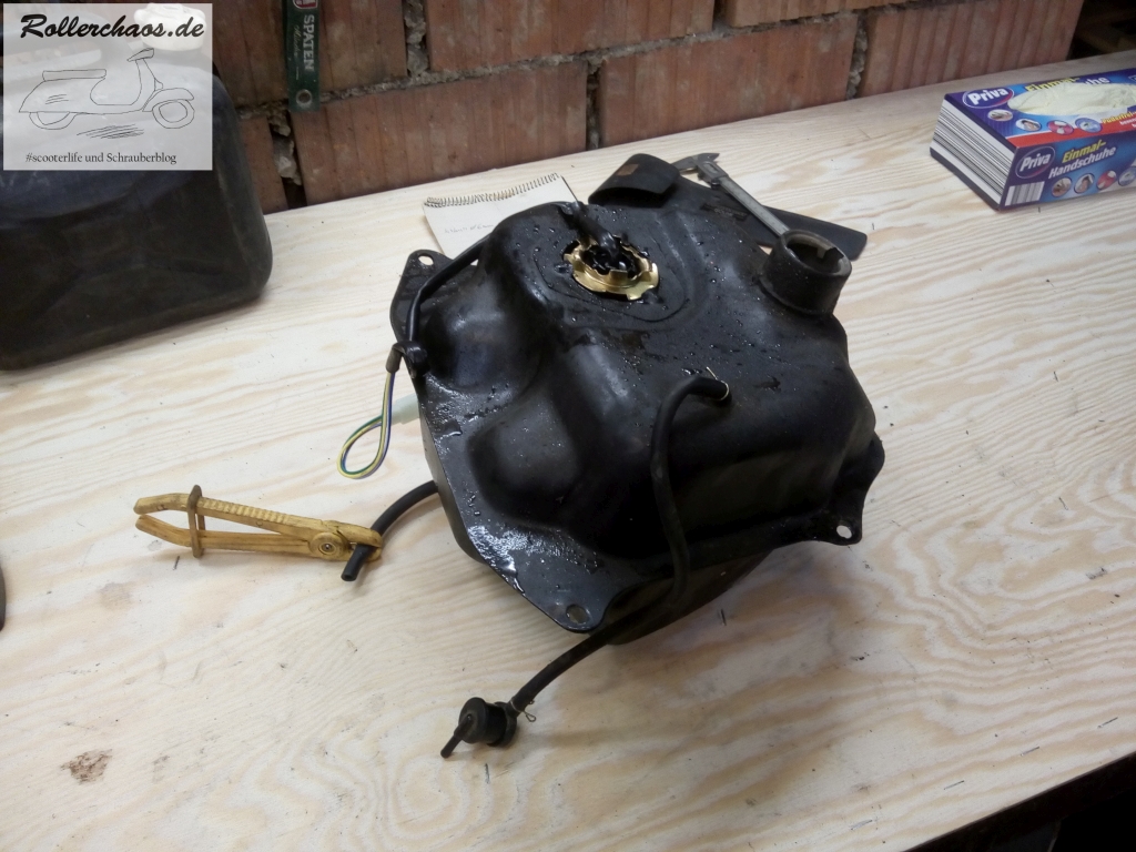

Das ist bei den Chinakrachern einfach eine Scheißarbeit! Der Tank wird von zwei Rahmenbrücken gehalten, die natürlich immer total festgerostet sind. So auch in diesem Fall. Mit dem Gasbrenner darf man hier aus verständlichen Gründen nicht arbeiten, darum dauerte es gut eine Stunde bis das widerspenstige Ding aus dem Roller raus war.
Der nächste Schritt war dann, das Benzin in einen Kanister umfüllen. Ich habe eine guten, alten Trichter mit Filtersieb, dieses war vor dem Umfüllen sauber ...

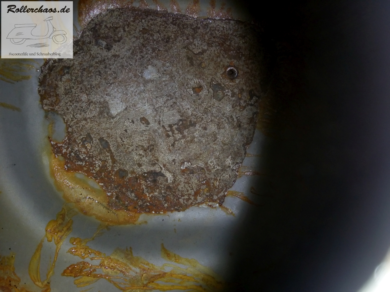

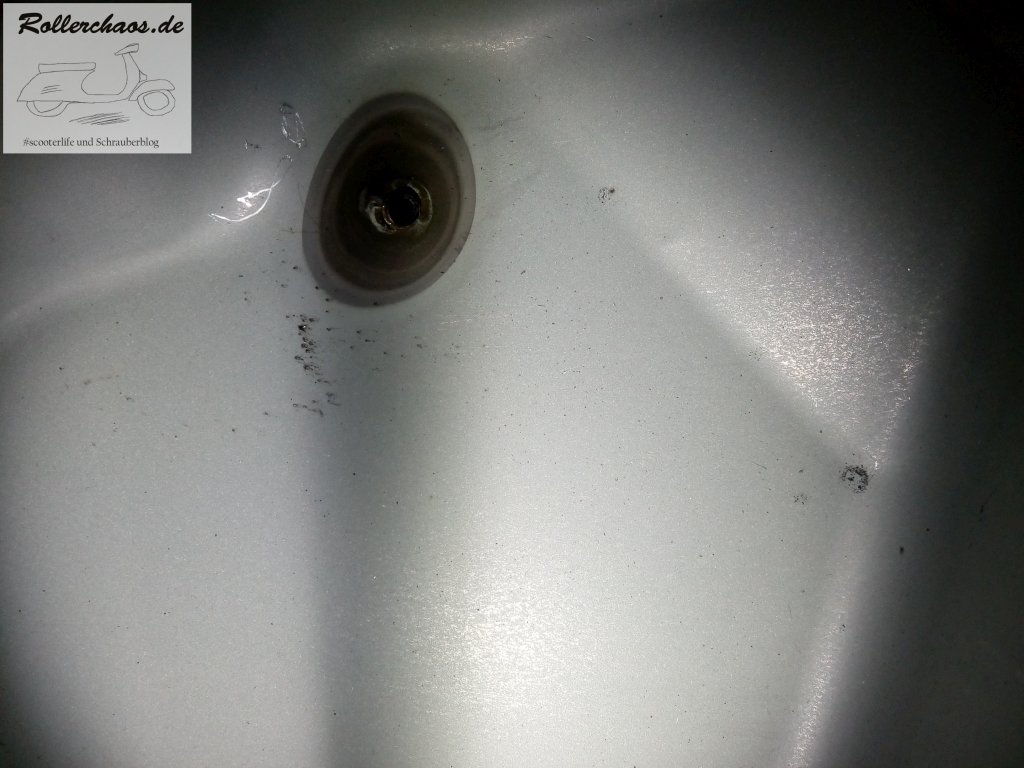

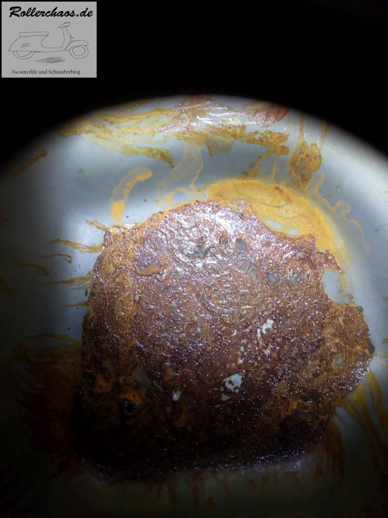

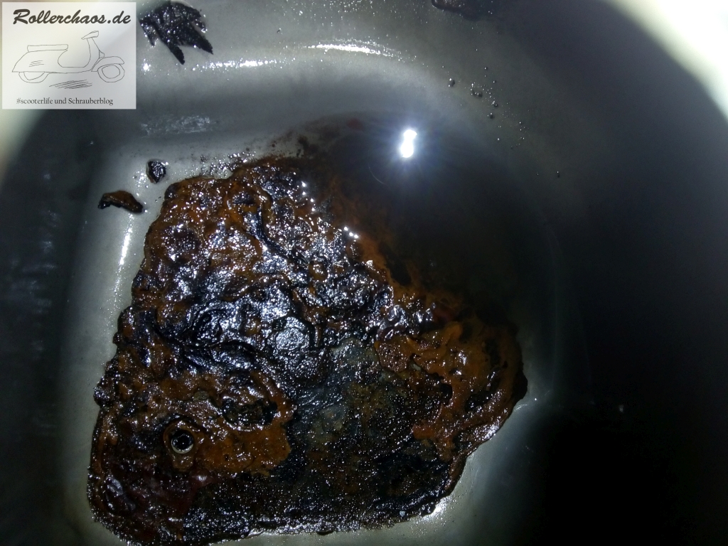

Irgendwas garstiges schwimmt also im Tank rum, ein Blick hinein offenbarte dann die Bescherung.
Ich habe ehrlich gesagt keine Ahnung was das ist. Es ist kein Rost, sondern eher eine (bestialisch Stinkende) Schmierschicht. Jedenfalls hatte es sich um den Anschluss für die Benzinleitung am tiefsten Punkt des Tanks gesammelt. Der Übeltäter war also gefunden, vermutlich hatten die Erschütterungen während des Transports genug von dem Zeug gelockert um den Benzinfilter final zu verstopfen. An dieser Stelle war dann für heute Feierabend.
Den bestialisch stinkenden Tank wollte ich nicht im Auto, aber wozu hat man eine Anhänger?
Auf dem Weg von der Werkstatt nach Hause liegt eine Tankstelle mit SB-Waschanlage. Die Hochdruckreiniger dort sind ideal um solche Rollertanks zu reinigen, denn heiße Seifenbrühe mit hohem Druck löst den Schmier zuverlässig.

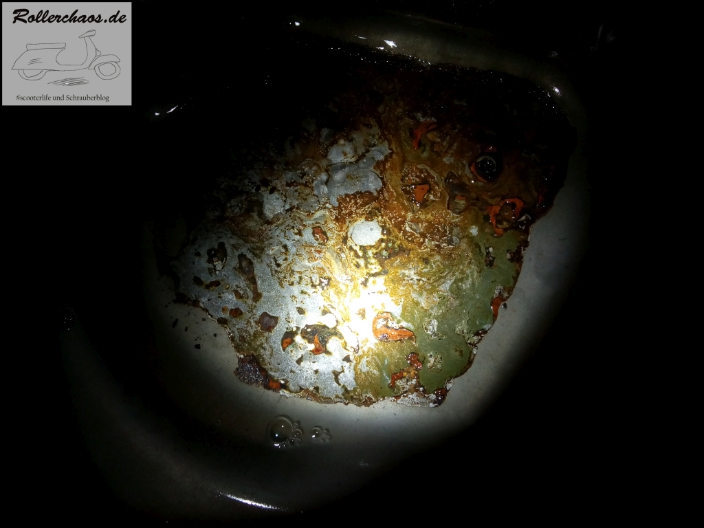

Ein anschließender Blick in den Tank zeigte deutliche Besserung.
Was man jetzt sieht ist tatsächlich Rost, denn dies ist der tiefste Punkt des Tanks und während der langen Standzeit hatte sich wohl Wasser im Tank gesammelt. Das ist insofern unkritisch, als der Anschlussstutzen frei ist und der vorhandene Rost stabil, er lässt sich mechanisch nicht ohne weiteres lösen. Jetzt muss der Tank nur noch gut austrocknen, was über die Sylvesterfeiertage kein Problem sein sollte. Da er nicht mehr stinkt wie ein toter Gaul kann er ruhig in der warmen Wohnung liegen.

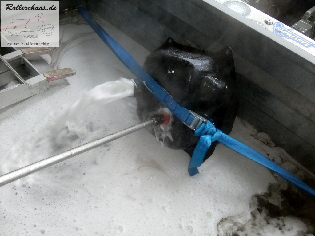

Die bestellten Kleinteile für den Chinakracher waren gestern in der Post, Zeit sich um das Tankproblem zu kümmern.

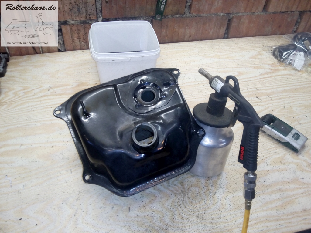

Ich hatte das Spritfass ja mit dem Hochdruckreiniger ausgeputzt. Eine sehr effektive Methode, die jedoch nicht ohne Nachteile ist. Heißes Wasser und Reinigungsmittel entfetten den Tank so effektiv, dass sich nach einer solchen Kurz praktisch zwangsläufig Flugrost im Tank bildet. Zudem hatte es in diesem Fall an der ohnehin schon angegriffenen Stelle rund um den Anschlussstutzen richtig angefangen zu blühen.
Ob der Tank durchrostet oder nicht ist mir bei dieser Karre zwar herzlich egal, nicht jedoch ein vorprorammierter Liegenbleiber wegen Rostpartikeln die den Benzinfilter zusetzen. Solange frisches Benzin im Tank ist wird es nicht weiterrosten, es geht also nur darum, eventuell losen Rost zu entfernen.
Dazu gibt es verschiedene Verfahren, das schnellste ist Sandstrahlen. Eine Methode, die bei diesem Tank sehr gut funktioniert, denn der Rostschaden ist genau unter dem Loch für den Tankgeber. Also: Feuer frei für den Sandsturm!
Auf den ersten Blick ist der Unterschied nicht groß, allerdings ist jetzt alles lose Material sicher entfernt. Man sieht auch schön, wie tief sich der Rost hier bereits in den Tank gefressen hat. Sollte dieses Fahrzeug längere Zeit bei mir bleiben (was ich nicht glaube) wird es mit großer Wahrscheinlichkeit einen neuen Tank brauchen. Fürs Erste tuts das aber so.

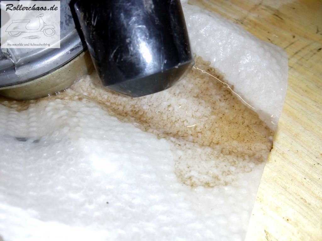

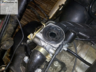

Tatsächlich sprang der Roller an, lief jedoch unsauber und zudem lief Benzin aus dem Luftfilterkasten aus. Offenbar hatte sich der Dreck aus dem Tank also bis in den Vergaser vorgearbeitet.

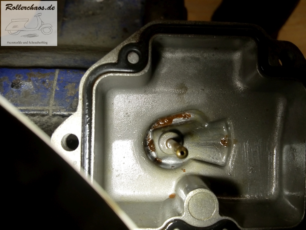

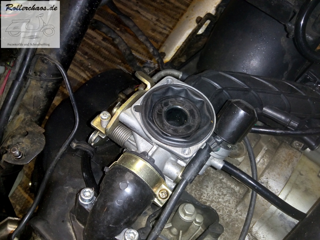

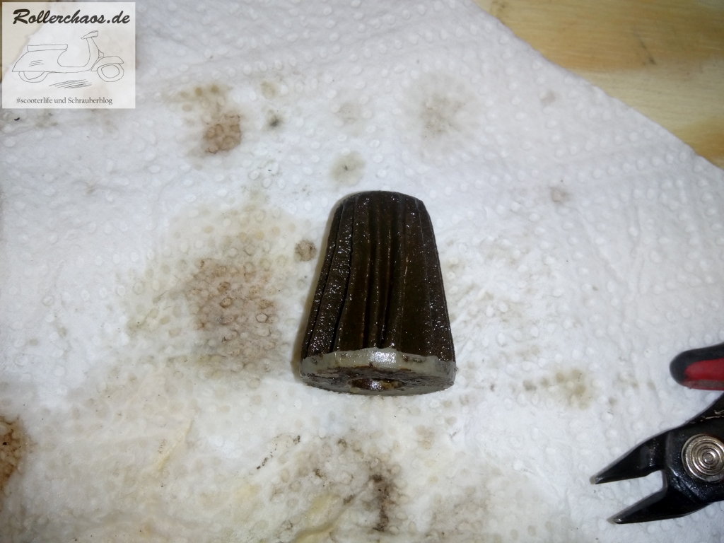

Tatsächlich kamen zusammen mit dem Treibstoff aus der Schwimmerkammer auch irgendwelche seltsamen Partikel aus der Gasfabrik. Es halt also nichts: Demontage und gründlichste Reinigung.
Am tiefsten Punkt der Schwimmerkammer hatte sich roter Schleim abgesetzt, genau das Zeug, das schon im Tank herumgeschwommen war. Gleiches auch, wenn auch deutlich geringer, im Düsenstock und dessen Umgebung.
Nachdem ich den Vergaser völlig zerlegt und mehrfach gereinigt hatte kam er zurück an seinen angestammten Platz. Leider ist die neue (!) Membran bereits wieder so verquollen, dass sie nicht mehr sauber passt. Die Qualität dieser Chinamisthaufen ist wirklich schlimm, grob eingebaut und festgeklemmt sollten aber Testläufe möglich sein.

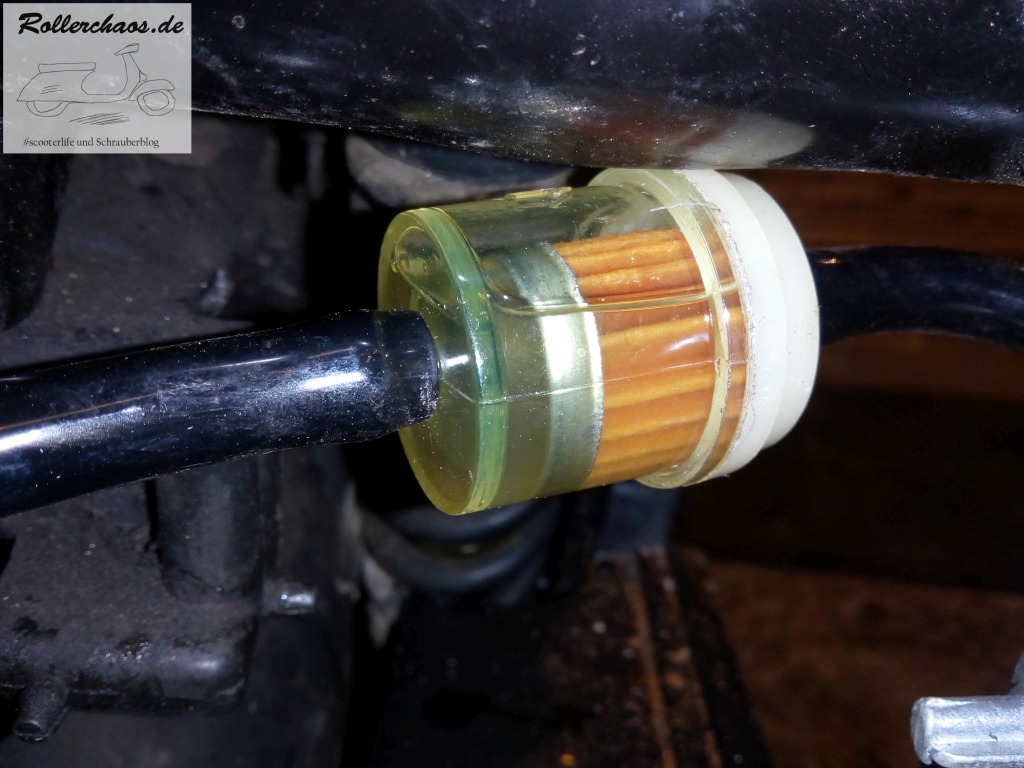

Vor dem nächsten Startversuch habe ich jedoch noch einen zweiten Treibstofffilter eingebaut. Zwischen Benzinhahn und Vergaser soll er verhindern, dass eventuell im Benzinhahn eingelagerter Dreck im Vergaser ankommt. Diese zweite Filterstufe ist nicht optimal, bleibt aber erstmal drin. Nur die Verlegung der Leitungen muss ich noch optimieren, für einen Motorprobelauf passt es aber.
Tatsächlich sprang der Motor jetzt auch sofort an und läuft sauber.
Offenbar war die Reparatur erfolgreich und die grob reingewürgte Membran ist kein allzu großes Problem. Trotzdem werde ich diese auch noch erneuern. Ich hatte ohnehin vor, den Roller erstmal ohne Verkleidung stehen zu lassen. Wenn er in ein paar Tagen immer noch sauber läuft, dann war es wohl eine erfolgreiche Reparatur, wenn nicht, nunja, dann werde ich mich wohl leise weinend in die Ecke setzen.

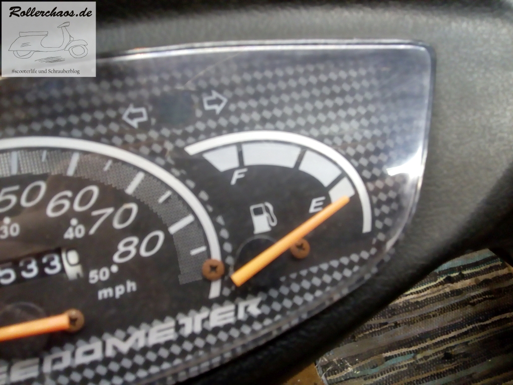

Der Tank war voll als ich ihn zuletzt getestet habe. Ein Blick in den Spritbehälter bestätigte die Anzeige der Tankuhr. Fuck! Ich habe dann trotzdem probiert den Motor zu starten und siehe da, er sprang auf den ersten Knopfdruck an, lief sauber und nahm sofort Gas an, der Vergaser ist also in Ordnung. Grundsätzlich gibt es also zwei Möglichkeiten: Zum Einen kann der Benzinhahn hinüber sein, was ich aber nicht glaube denn dieser ist neu und hat funktioniert und zum Anderen kann der Tank undicht sein. Den Benzinhahn habe ich getestet, es läuft kein Sprit aus wenn man den Speiseschlauch zum Vergaser abzieht.
Nun kann natürlich der Benzinstand im Tank zu gering sein um Sprit auslaufen zu lassen, darum werde ich beim nächsten Werkstattbesuch noch einen Liter Sprit in den Tank füllen, nur um ganz sicher zu gehen. Aber ich vermute, dass ich doch schon jetzt einen neuen Tank kaufen muss.

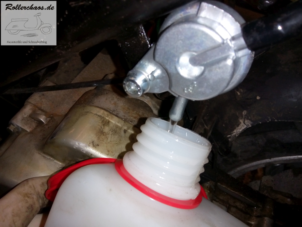

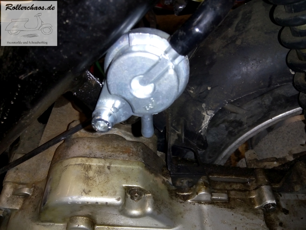

Heute Abend musste ich sowieso in die Werkstatt raus um einige Dinge herauszusuchen. Eine gute Gelegenheit, sich den Chinakracher nochmal anzusehen. Etwas Benzin im Kanister hatte ich dabei, also rein damit in den Tank und geschaut ob direkt etwas ausläuft. Tut es nicht, folglich muss der Tank irgendwie minimal undicht sein oder der Benzinhahn spinnt.

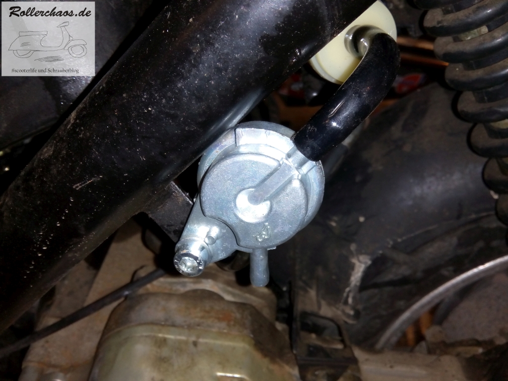

Den automatischen Hahn zu prüfen ist relativ einfach (siehe auch die Anleitung in den Schraubertipps), also ran ans Werk und den Motor gestartet. Bei laufendem Motor rinnt natürlich Benzin aus dem Speiseanschluss zum Vergaser.
Beim Abstellen des Motor versiegt der Treibstofffluss sofort und es tropft auch nicht nach, der Benzinhahn ist also völlig in Ordnung.
Hier das Ganze nochmal im bewegten Bild. Das Video zeigt auch schön, dass der Motor des Rollers wieder sauber und rund läuft. Es ist also wohl wirklich der Tank selbst die Quelle der Probleme.

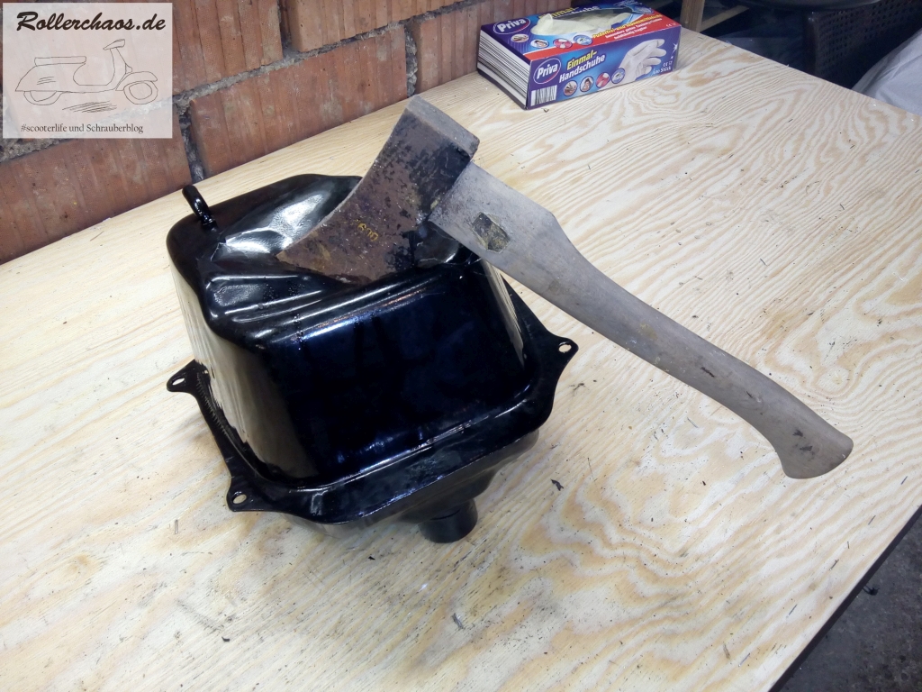

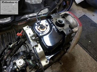

Der nächste Schritt war dadurch natürlich vorgegeben. Tank ausbauen, Sprit in den Kanister zurückfüllen und die noch benötigten Anbauteile vom Tank entfernen.
Der darauffolgende Schritt war weder technisch notwendig noch irgendwie vorgegeben, für die geistige Gesundheit des Monteurs aber sehr förderlich. Manchmal brauchen die angestauten Gefühle einem Fahrzeug gegenüber halt ein Ventil ...
Außerdem ist so sichergestellt, dass ich garantiert keine Zeit mit Reparaturversuchen verschwende sondern direkt einen neuen Tank besorge. Fortsetzung folgt ...

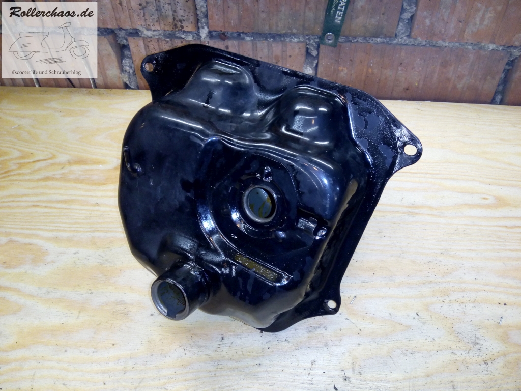

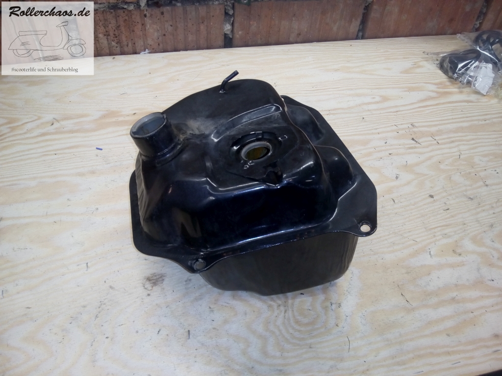

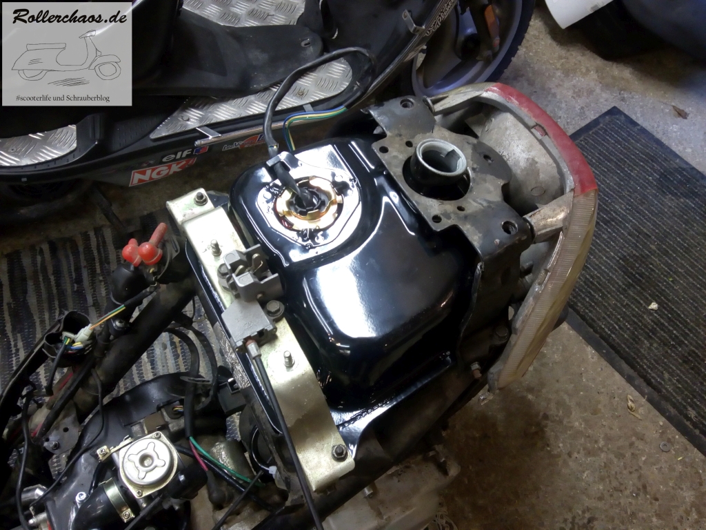

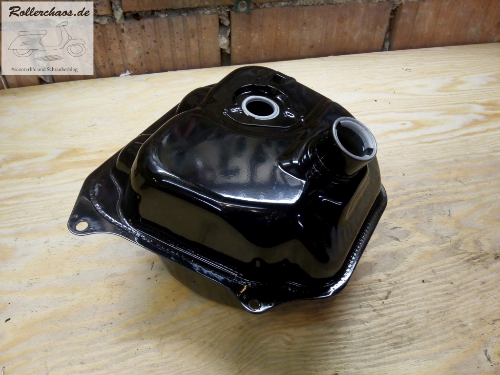

Der neue Tank für den Chinakracher war endlich in der Post, wurde langsam Zeit, denn die Karre soll ja eigentlich als Winterroller fahren und nicht die Werkstatt verstopfen.
Das Neuteil ist ein kleines Bisschen anders als der Originaltank, der Anschluss zeigt in eine andere Richtung und er hat kein Entlüftungsventil. Zweiteres könnte möglicherweise noch zu Problemen führen, denn es gibt bei den Chinakrachern Tankdeckel mit Entlüftung und solche ohne, welchen mein Exemplar hat weiß ich leider nicht sicher. Aber das wird sich in der Praxis zeigen. Nach den ganzen Gruselbildern vom alten Tank tut der Anblick eines wirklich sauberen Tanks einfach gut.
Also rein damit und diesmal direkt fest anschrauben, denn eigentlich sollte ja jetzt alles passen.
Um ganz sicher zu gehen, habe ich den Tankgeber noch mit etwas Dichtmasse eingeklebt, auch hier soll alles dicht sein. Mit dem Tank konnte ich dann auch die Heckverkleidung wieder montieren, Benzin einfüllen und zu einer kurzen Probefahrt starten.
Die Probefahrt verlief recht vielversprechend. Zwar ist immer noch die eigentlich tote Membrane eingebaut, aber der Roller läuft erstmal unaufällig. Da ich aktuell absolut keinen Bock habe noch mehr Geld in dem Scheißhaus zu versenken, bleibt das erstmal so.

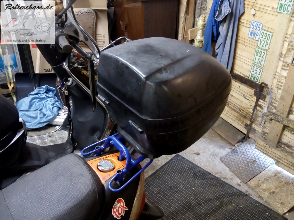

Zurück in der Werkstatt kamen Gepäckträger und Topcase wieder an die Karre, die Reparatur ist somit eigentlich abgeschlossen.
In den nächsten Tagen werde ich den Roller nach Hause fahren. Ja, richtig, fahren, ich will ihn diesmal mit auf dem Anhänger wegkarren sondern tatsächlich einmal auf Strecke fahren. Mal sehen wann jemand Zeit hat um mit dem Auto hinterher zu schleichen, denn so ganz traue ich dem Frieden noch nicht. Überhaupt bleibt die Karre jetzt erstmal noch zwei, drei Tage stehen um zu sehen, ob sie nicht doch noch Sprit verliert.

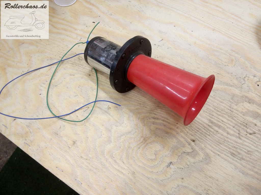

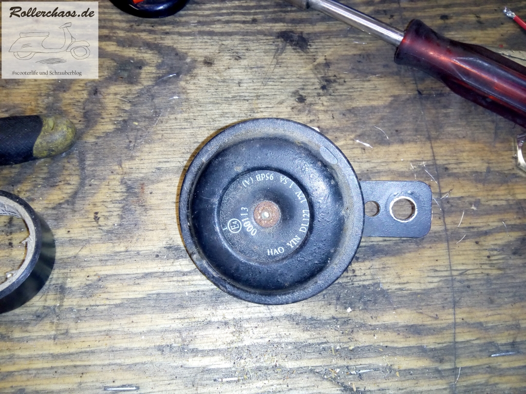

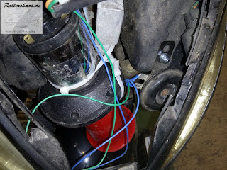

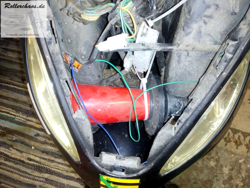

Es gab jedoch noch eine weitere Kleinigkeit die mich stört. Die Hupe klang nicht nur seltsam, sondern krächzte auch, fast als würde jemand eine Ente erwürgen. Mit dem Chinakracher nimmt einen ohnehin schon niemand wirklich ernst, aber wenigstens vernünftig "Hau ab, hier komm ich!" sagen soll er dann doch können.
Im Fundus hatte ich noch ein altes "Waltons Horn", ein mechanisches Klaxon also. Klingt wie ein sterbender Esel und ist ordentlich laut, genau was zu der Karre passt.
Nachdem die Originalhupe rausgerissen war zeigte sich, dass das Ding erschreckend gut hinter die Frontmaske des Chinakrachers passt. Per Kabelbinder gegen rausfallen gesichert kann man das wunderbar so lassen.
Die Akustik passt jetzt zur Optik, noch eine kleine Verbesserung. Jetzt muss das Ding nur noch zuverlässig fahren ...

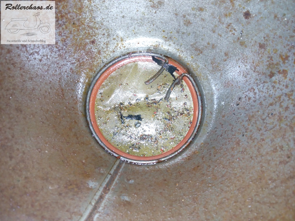

Zugegeben, ich habe schon umfangreichere Neuteileschlachten veranstaltet, aber beim Spirit ist ja eh schon fast alles neu, von daher ist einfach nicht mehr viel übrig.

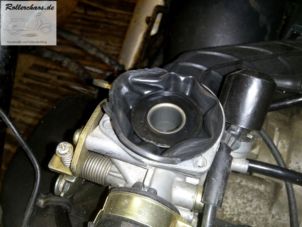

Völlig verwüstet war zum Beispiel die alte Vergasermembrane, was zu entsprechend schlechter Gasannahme geführt hatte. Das Neuteil sorgt hier für Abhilfe und ein deutlich besseres Gefühl auf Tour.

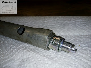

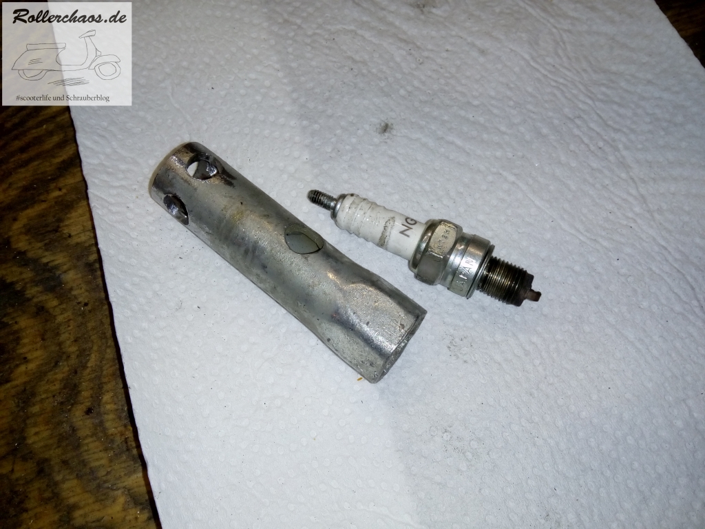

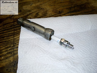

Eine solche Kleinigkeit wäre zum Beispiel eine defekte Zündkerze. Nun ist der Kerzenwechsel beim  Chinakracher insofern problematisch, als die Kerze sehr schlecht zugänglich und tief in der Kühlluftführung sitzt. Man braucht einen schmalen Kerzenschlüssel, den ich aber nicht habe. Die normalen Bordkerzenschlüssel für Zweitaktroller passen nicht.
In der Werkstatt wechsle ich die Kerze mit einer Stecknuss und kleiner Knarre, nur will ich diese Dinge nicht extra auf Tour mitschleppen. Einen passenden Zündkerzenschlüssel, wie er im originalen Bordwerkzeug drin wäre (das aber fehlt) könnte ich natürlich kaufen, aber warum sollte ich?

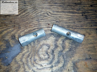

In der Schublade liegt ein, seit Jahren unbenutzter, Rohrschlüssel der etwas exotischen Schlüsselweitenkombination 16/18. 16mm ist aber genau die Schlüsselweite die ich brauche. Das der Schlüssel zu lang ist und nicht hinter die Verkleidung passt erledigte die Flex.
Das nutzlose 18mm Ende wanderte in den Schrott, das 16er bekam noch eine Querbohrung für den Knebel und fertig ist der Zündkerzenschlüssel.
Ein kurzer Testausbau der Zündkerze zeigt, dass das Ding funktioniert. Perfekt.

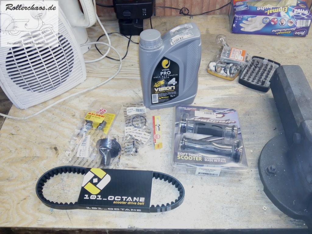

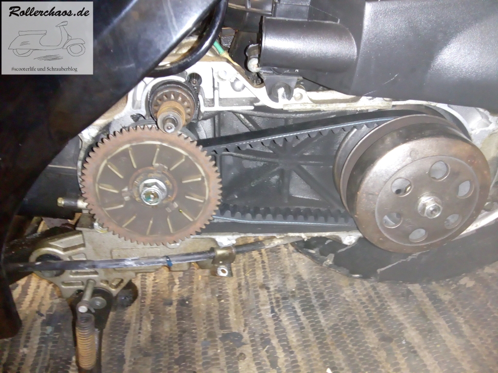

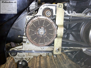

Normalerweise sind meine Roller ganz bewusst nicht dafür ausgerüstet, dass ich den Antriebsriemen unterwechs wechseln kann. Das war in all den Jahren einfach noch nie notwendig, allerdings sind Chinaroller hier eine Ausnahme. Ich habe bis heute keine Bezugsquelle für Antriebsriemen in vernünftiger Qualität für diese Karren gefunden und die Billigteile neigen dazu zu reißen.
Der alte Riemen, der nicht mehr wirklich toll ist aber zur Not halt doch noch funktioniert, wanderte darum nicht in die Mülltonne sondern ins Bordwerkzeug. Die nötigen Werkzeuge, sprich Blockierschlüssel, Ratsche und pasende Stecknüsse für Variator und Kupplung ebenso. Der heutige Riemenwechsel mit dem Bordwerkzeug funktionierte jedenfalls problemlos, ich hoffe einfach, dass sich auf Tour bestätigt was ich immer sage: "Es geht nur kaputt, was nicht auf Lager ist."
Immerhin sind die Gewichte von Malossi und damit von guter Qualität, in diesem Fall überleben sie den windigen 10€ Chinariemen mit ziemlicher Sicherheit.
Das Werkzeug ist jetzt jedenfalls komplett. Nur ein paar Ersatzsicherungen und -glühbirnen brauche ich noch.

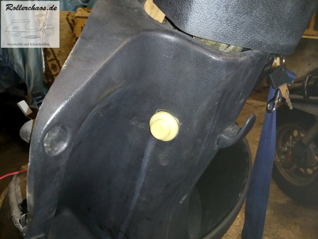

Dies hat den Vorteil, dass das Klaxon zusätzlich drin bleiben kann. Der originale Hupenknopf schaltet jetzt wieder die Originalhupe, ein zusätzlicher Knopf am Beinschild das Horn.
Der dafür notwendige Abzweig von Klemme 15 ist auch ganz praktisch für die noch einzubauende Ladesteckdose. Diese habe ich allerdings noch nicht besorgt, die Front muss also noch etwas auf ihre Fertigstellung warten.

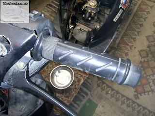

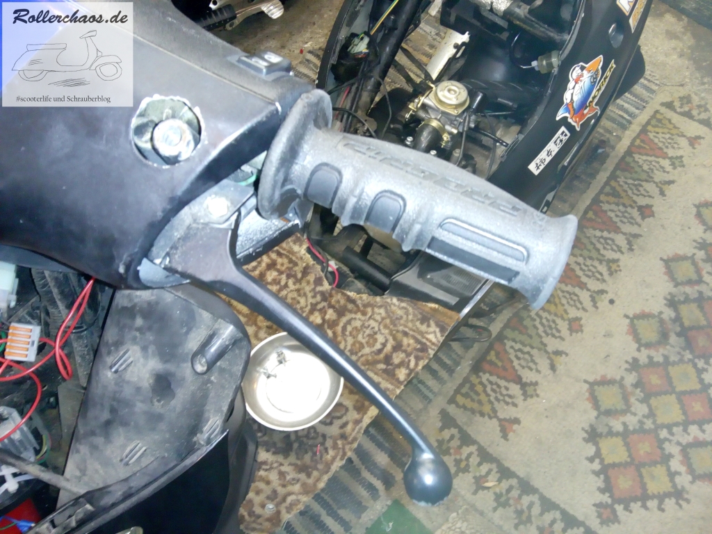

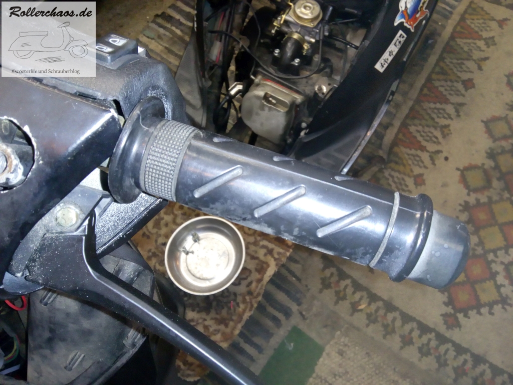

Letzter Schritt des Abends war nur noch der Austausch der Lenkergriffe. Die billigen und unangenehm in der Hand liegenden Hartplastikteile kamen endlich in den Müll.
Meine geliebten Progrip 601 sind doch deutlich besser, nicht nur optisch sondern auch vom Gefühl her eine Klasse für sich.

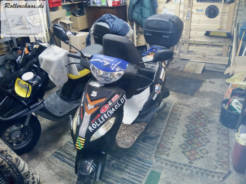

Bis auf den Ölwechsel und ein paar Kleinigkeiten ist der Roller jetzt fertig für die Tour. In den nächsten Tagen werde ich ihn zusammenbauen und dann eine ausgiebige Probefahrt machen. Die erste Tour des Jahres kann dann kommen.
9. März 2018 - 12:55
sorgfältig ausgewähltes Bordwerkzeug!
Ich bin ja mal wirklich gespannt wie sich der Chinakracher auf Tour schlägt sf-smile
