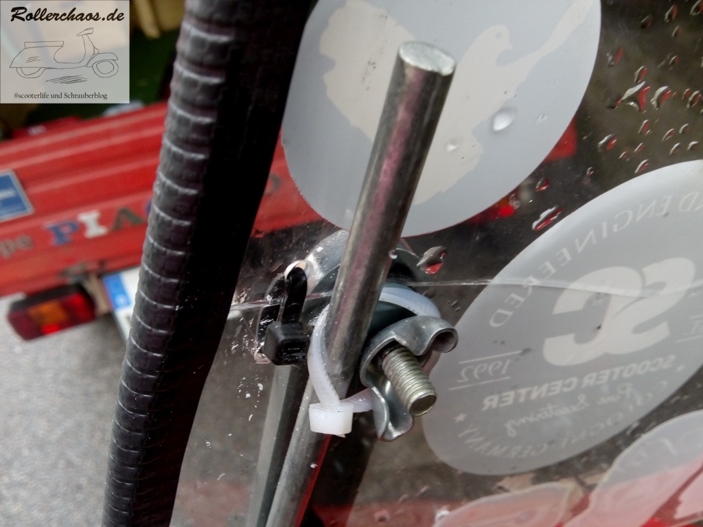

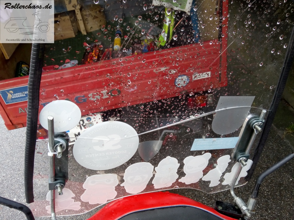

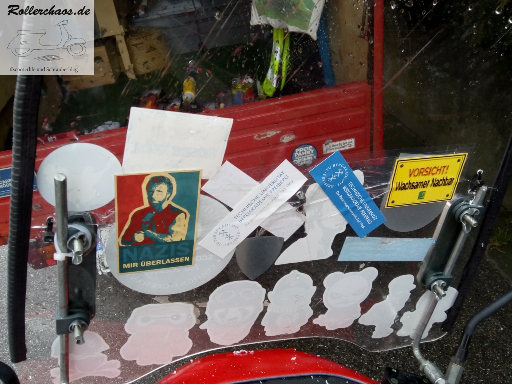

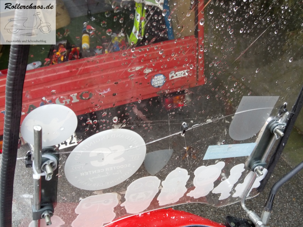

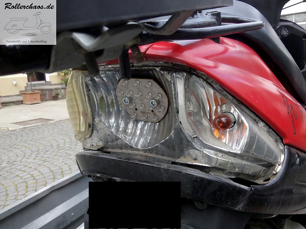

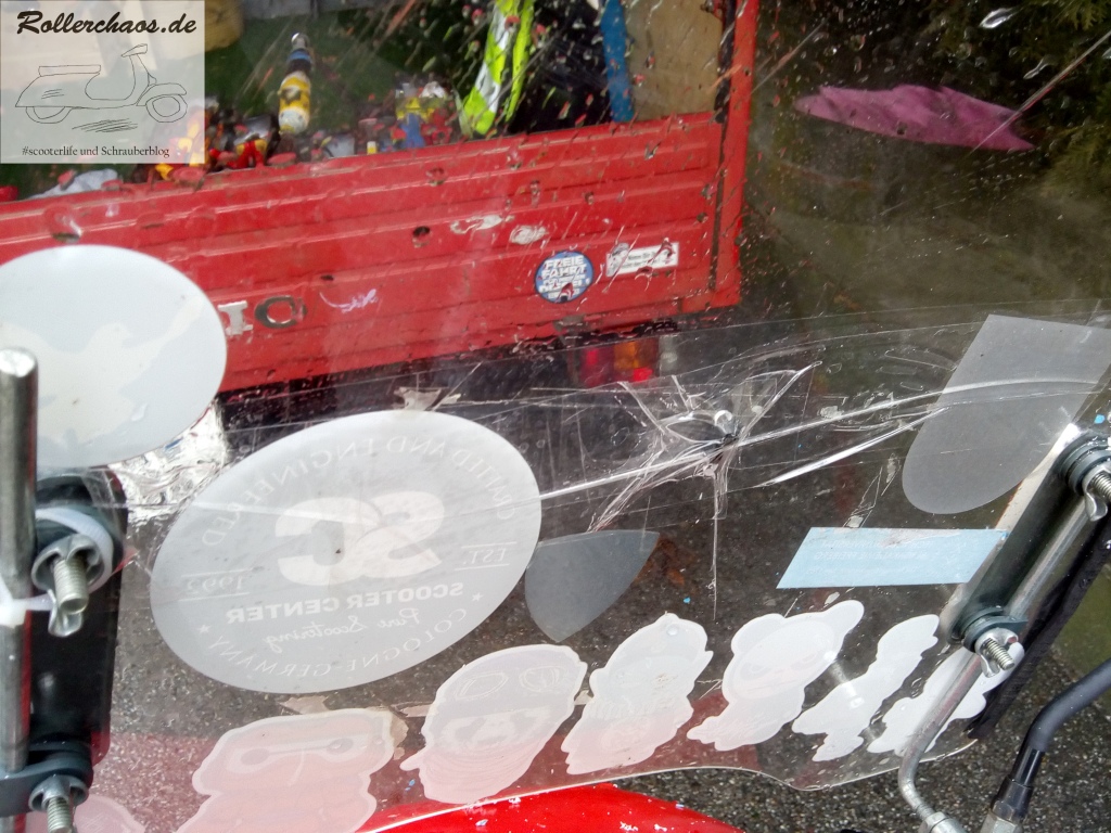

Manchmal findet sich alles zu einem guten Ausgang, so auch im Fall des Unfalls mit dem Chinaroller. Die gegnerische Versicherung hat meinen Vorschlag die Sache ohne großen Zirkus und Gutachter aus der Welt zu schaffen angenommen. Ein kurzer Blick ins Internet zeigt, dass allein der Schaden an der Scheibe den sehr geringen Listenwert des Fahrzeugs überschreitet, darum wird das Ding jetzt als Totalschaden abgewickelt und gut ist. Für alle Beteiligten der stressfreiste, schnellste und billigste Weg.
An der Tatsache, dass der Roller mit querrüber gebrochener Scheibe nicht fahrbar ist ändert das natürlich nichts. Darum musste jetzt noch eine Lösung für dieses Problem her. Denn ich will den Roller weiter nutzen können, ohne auf eine neue Scheibe zu warten.
Zunächst habe ich den Riss darum mit Kabelbindern mechanisch stabilisiert. Das alleine sollte ansich genügen um zu verhindern, dass das obere Teil wegfliegt.
Zusätzlich habe ich noch von beiden Seiten je eine Lage durchsichtiges Klebeband über den Riss geklebt.
Schön ist das definitiv nicht, aber der Windschild ist tatsächlich wieder stabil. Das hält erstmal, nicht zuletzt weil ich nochmal ein paar Aufkleber darüber gepappt habe.
Das ist zugegeben ein ziemlich wüster Pfusch, aber wenn es hält dann bleibt es so bis Ersatz gefunden ist. Fahren kann ich so erstmal wieder und der Windschild gehört eh mit ordentlich Aufkleber zugepflastert, insofern passt es.

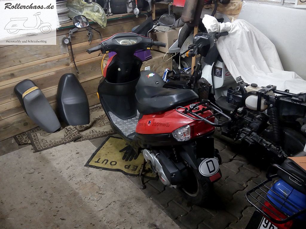

Eigentlich müsste ich es ja mittlerweile besser wissen, aber trotzdem ging ich heute Morgen davon aus, dass es keine allzu große Sache sein sollte den Chinakracher in die Sommerpause zu schicken.
Angefangen hat es dann eigentlich auch relativ harmlos. Auf der Transportfahrt zur Werkstatt war lediglich die Haltefeder für den Seitenständer weg geflogen.
Das ist nun wirklich nicht schlimm und war mit einer anderen Feder aus dem Fundus auch schnell gelöst. Wirklich begonnen hat der Ärger dann, als ich versucht habe der Tatsache auf den Grund zu gehen, dass der Roller in letzter Zeit kein Standgas mehr hält und der Treibstoffverbrauch ziemlich stark angestiegen war.

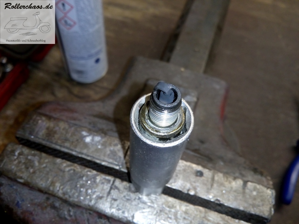

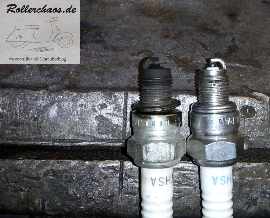

Die völlig verkohlte und verbrannte Zündkerze spricht nicht unbedingt für optimale Verbrennung. Tatsächlich zeigte sich auch, dass die Leerlaufkorrektur am Vergaser völlig verstellt war. Mit einigen Korrekturen lief der Roller dann, mit kaltem Motor, brauchbar im Stand. Sobald der Motor aber auf Betriebstemperatur ist geht das Spielchen wieder von vorne los. Es ist unmöglich einen brauchbaren Leerlauf einzustellen.

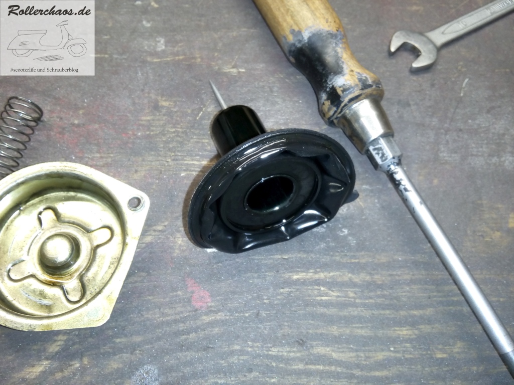

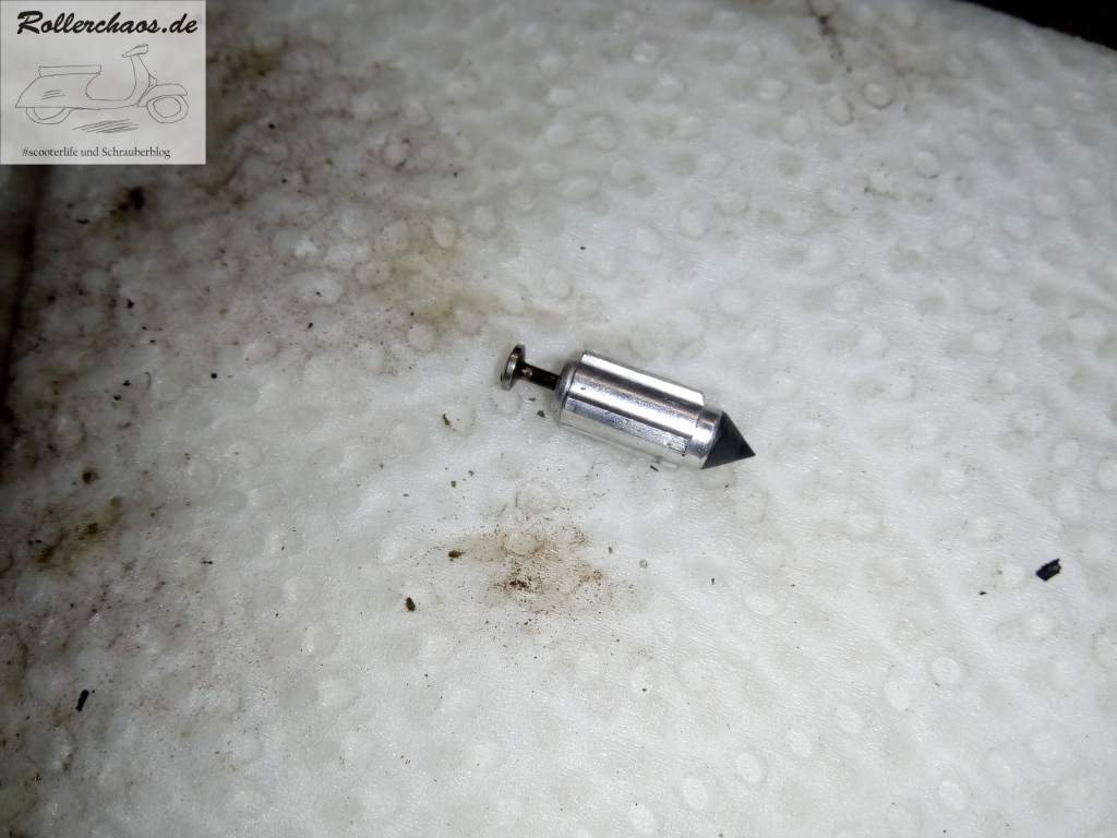

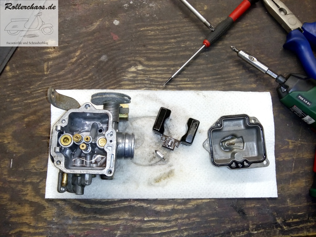

Beim Ausbau des Vergasers zeigte sich dann, dass der Benzinhahn schon wieder hinüber ist und nicht abstellt.
Dafür sieht es im Vergaser recht ordentlich aus, die Membrane ist aber freilich schon wieder hinüber und die Schwimmernadel sieht ebenfalls nicht besonders gut aus.
Die Lösung ist also wohl einen neuen Benzinhahn einbauen und den Vergaser überholen. Mal sehen wann ich das angreife, denn wirklich Lust habe ich eigentlich keine.

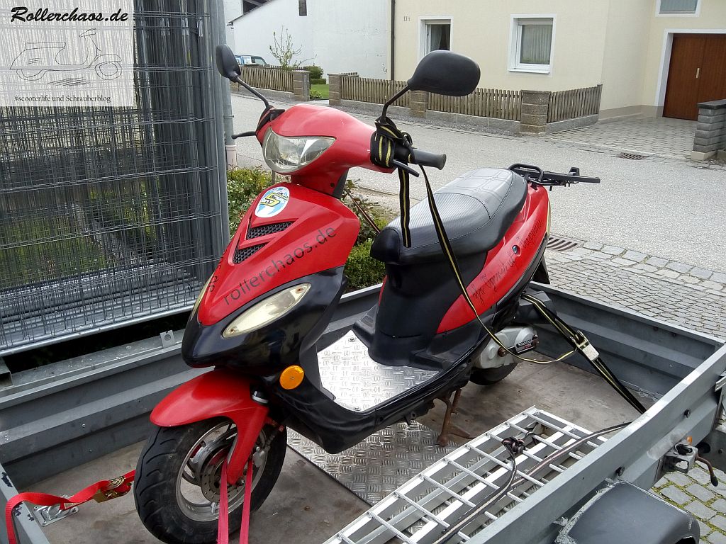

Heute war ein besonderer Tag in der Rollerhölle, denn der Spirit hat diese verlassen. Die Freundin eines lieben Bekannten ist ab sofort mit ihm unterwegs, hoffentlich ohne Pannen und immer mit der richtigen Seite des Rollers nach unten.
So sehr mich der Roller in den zurückliegenden anderthalb Jahren auch immer wieder aufgeregt hat, er hat doch auch für viele schöne Erlebnisse und Abenteuer gesorgt. Insofern freut es mich, dass er auch in seinem neuen Zuhause nicht ganz weg sein wird. Der Spirit wird sicher das eine oder andere Mal in die Werkstatt zurückkehren, hoffentlich nur zu routinemäßigen Wartungsarbeiten.
Auf der kleinen Testtour im Rahmen der Abholung hat er sich jedenfalls gut geschlagen und lief problemlos.  Ebenso auch mein BW's, den mein Bekannter gefahren ist.

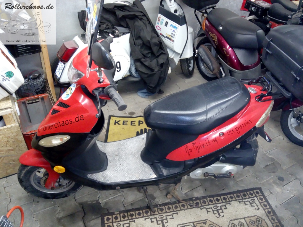

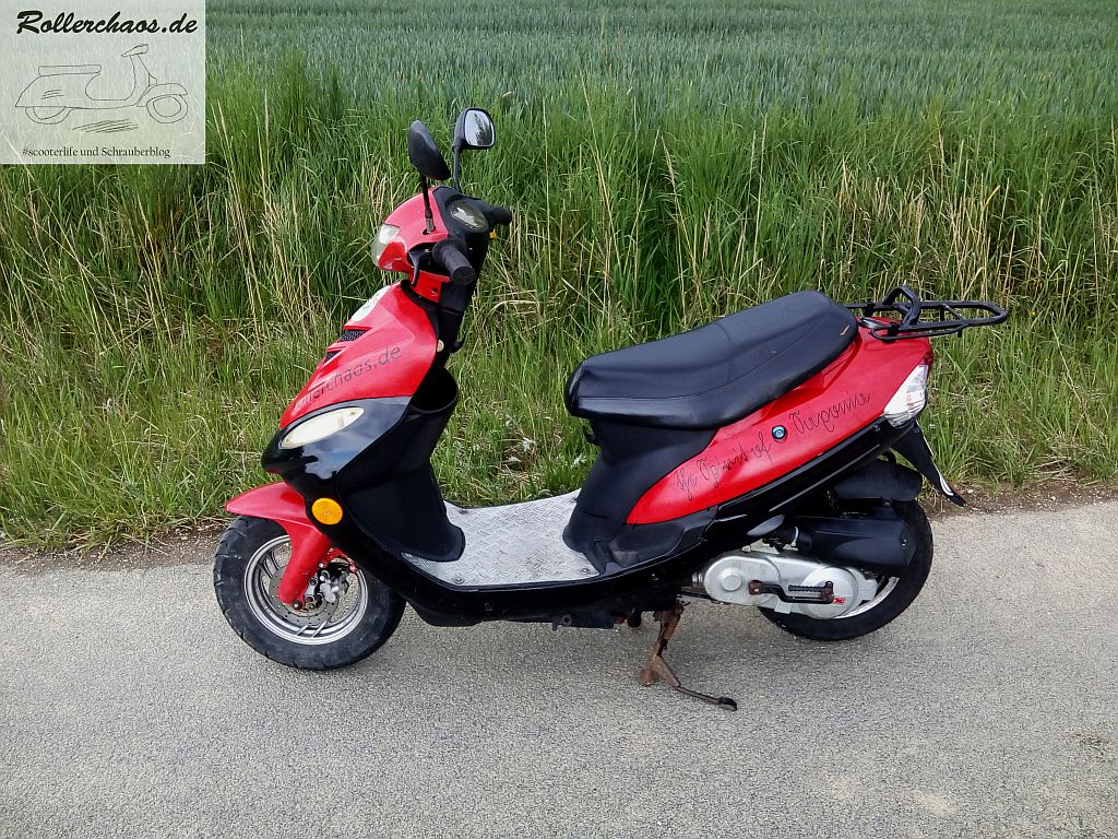

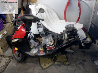

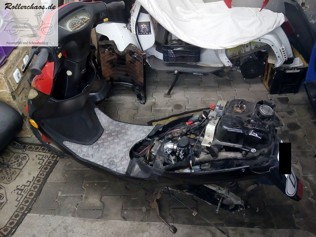

Eigentlich finde ich es ja ganz nett, wenn "abgelegte" Roller immer mal wieder auftauchen. Gerade wenn sie mich einige Zeit begleitet haben. So wie der Spirit of Saxonia seinerzeit.
Der Roller ist nun schon seit geraumer Zeit weg, aber heute kam er zwecks einiger Reparaturen und einer gründlichen Inspektion zurück in die Werkstatt. Seine neue Besitzerin ist den kleinen Kerl fleißig gefahren.
Aber natürlich wäre es kein richtiger Chinaroller wenn es nicht direkt Probleme gäbe. So z.B. ein beim Transport wegfliegendes Rücklichtglas.

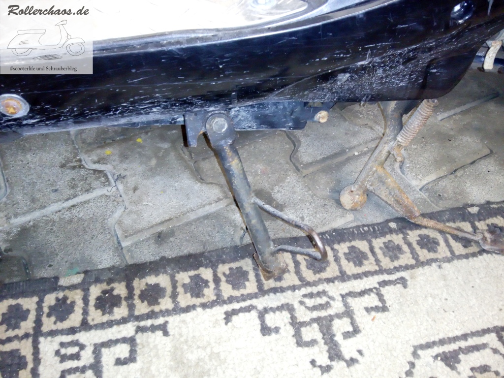

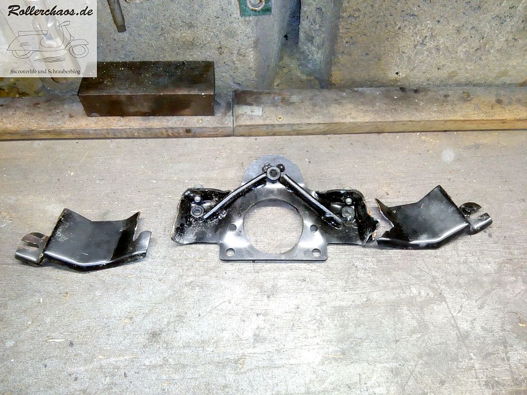

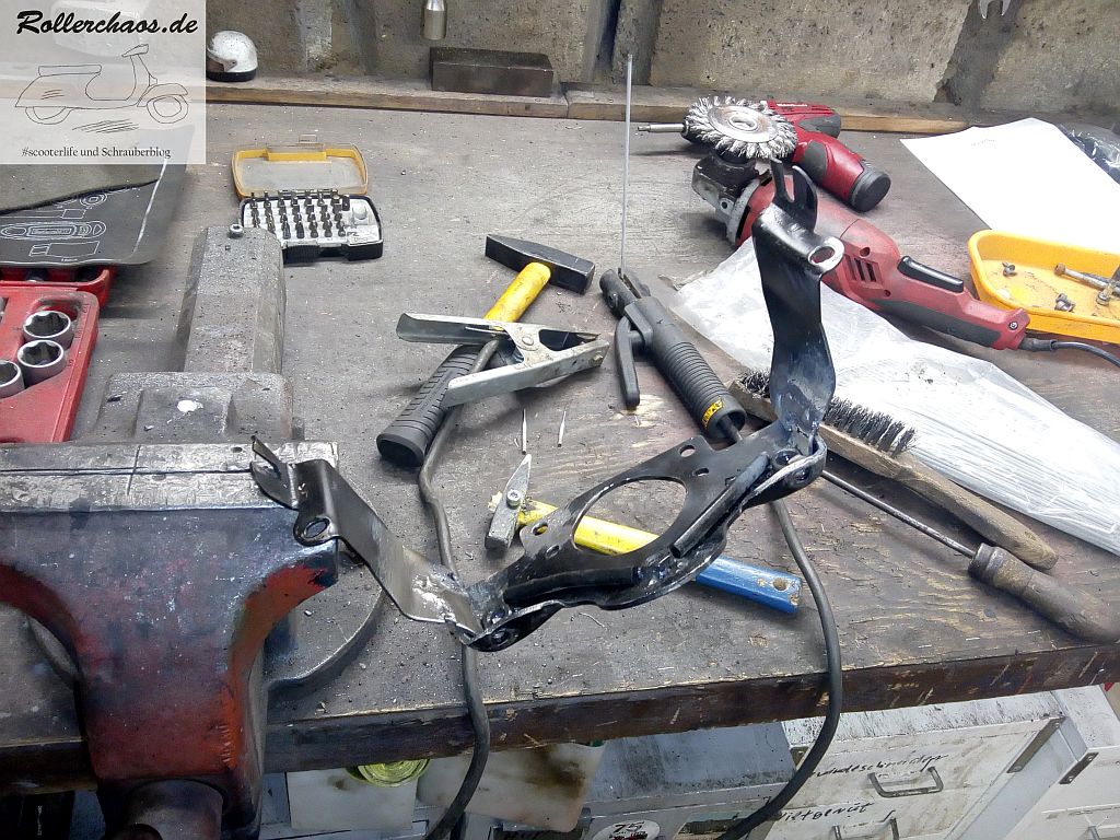

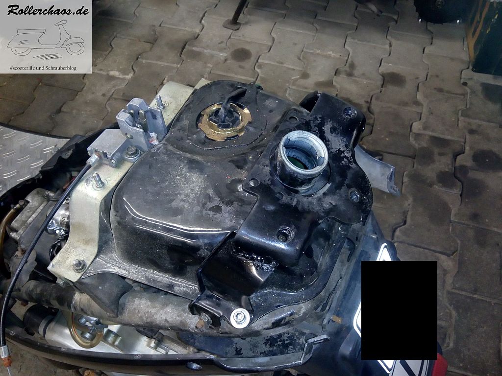

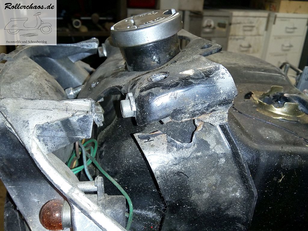

Zu den Dingen die akute Aufmerksamkeit erforderten gehörte ein völlig loser Gepäckträger. Ursache hierfür war eine gleich zweifach gebrochene Aufnahme. Vermutlich lag hierin auch das Problem mit dem Rücklicht begründet. Denn das hat so natürlich auch keinen richtigen Halt mehr.
Die Rahmenbrücke ließ sich zum Glück recht problemlos Schweißen.
Alles was es dann noch brauchte war etwas Farbe und zumindest dieses Problem ist damit gelöst.

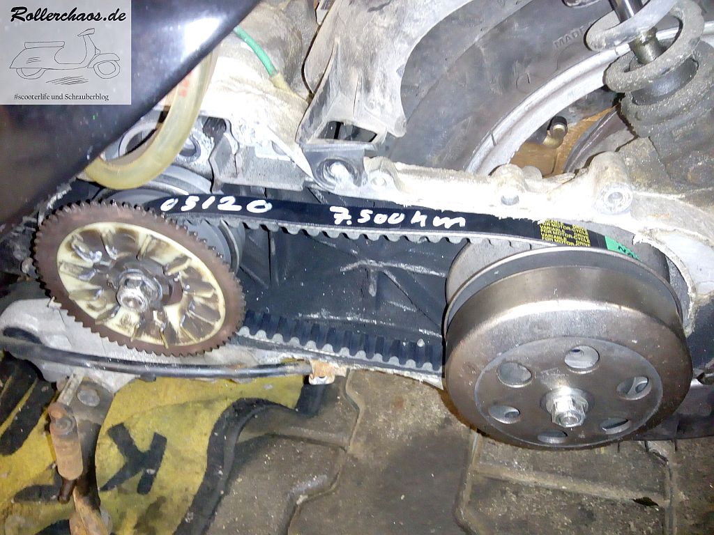

Die normalen Servicearbeiten wie Ölwechsel, Ventilspielkontrolle, Zündkerzenwechsel und einen neuen Luftfilter fallen eigentlich nicht weiter ins Gewicht. Das ist bei diesen Fahrzeugen ja wirklich denkbar simpel.

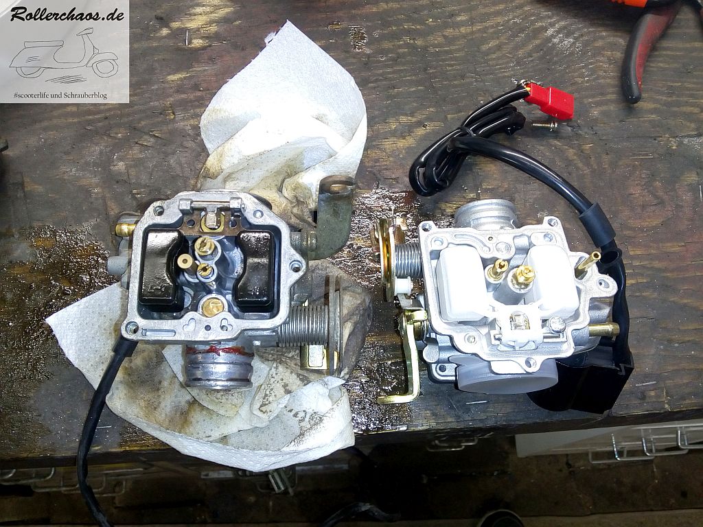

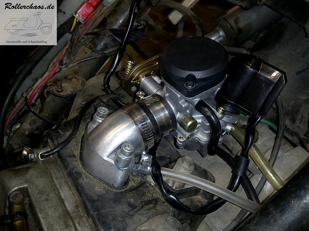

Allerdings bekam der Roller im Zuge der heutigen Schrauberaktion auch noch einen neuen Vergaser. Das Altteil zu überholen wäre kaum billiger gewesen.
Zusammen mit dem optimierten Ansaugstutzen sollte das wieder für guten Motorlauf sorgen, zuletzt haperte es hierbei nämlich etwas.

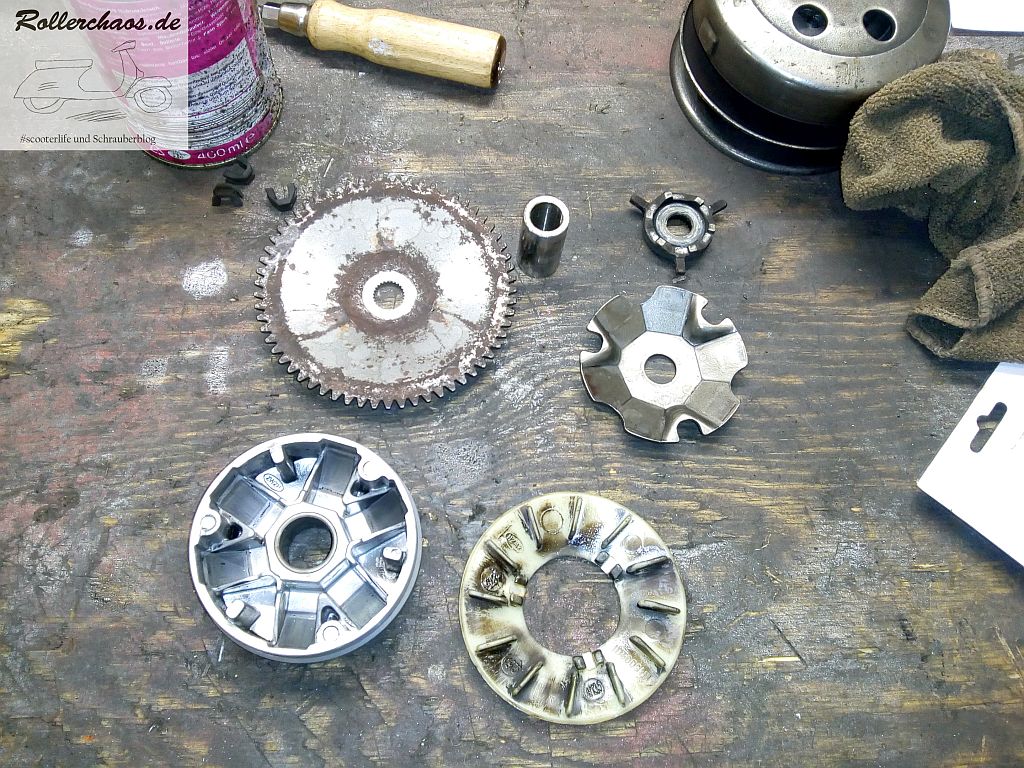

Antriebsseitig hat sich der kleine Chinese auch ganz gut gehalten, neue Fliehgewichte und ein neuer Antriebsriemen sind ja reine Routine.
Der Wandler hat es allerdings hinter sich.
Die Rahmenbrücke war zwischenzeitlich getrocknet und konnte wieder eingebaut werden.

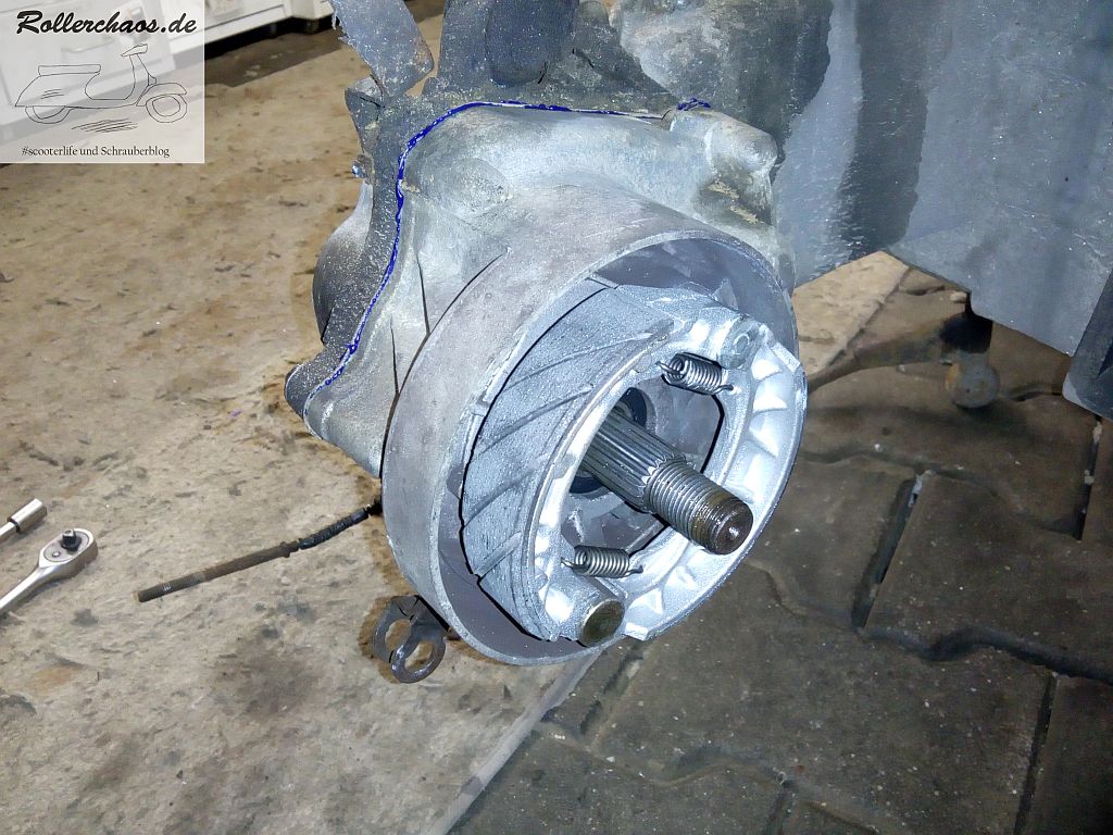

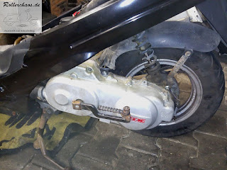

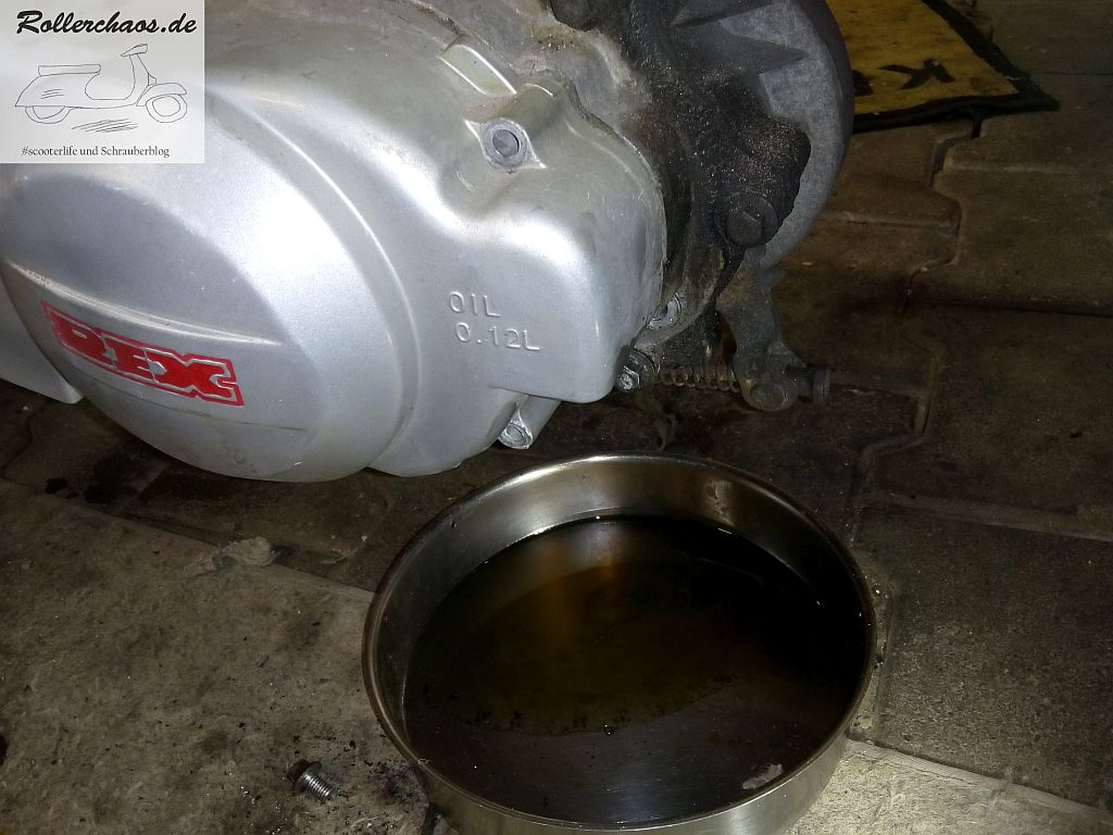

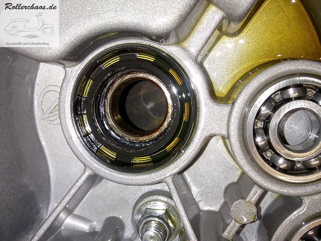

Unerwartet kam dann allerdings das nahezu völlige Fehlen des Getriebeöls. Allerdings hatte der völlig verölte Motorblock hier schon auf Ärger hingedeutet. Außerdem war damit auch die Ursache für den Mantel an Bremswirkung am Hinterrad gefunden.
Das Öl hatte sich durch den defekten Wellendichtring der Getriebeausgangswelle in Richtung Bremse verdrückt.
Immerhin, das Räderwerk selbst hat den Ölmangel unbeschadet überstanden. Hier ist nur eine neue Abdichtung notwendig.
Allerdings fehlt es dazu an den nötigen Teilen. Der Spirit darf also mal wieder in der Werkstatt stehen und auf Ersatzteile warten. Nicht dass das etwas völlig Neues wäre 😉

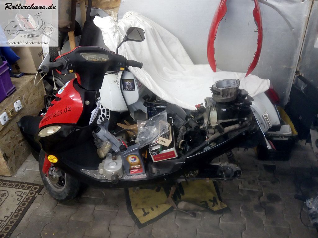

Normalerweise vermeide ich es ja bewusst Sonntags in der Werkstatt zu sein. Zum Einen will ich den Sonntag als Ruhetag habe und auch die Nachbarn nicht stören. Aber der Chinaroller sollte zurück zu seiner Besitzerin, denn ab Morgen muss er wieder im Alltag laufen.

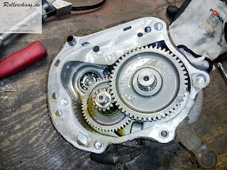

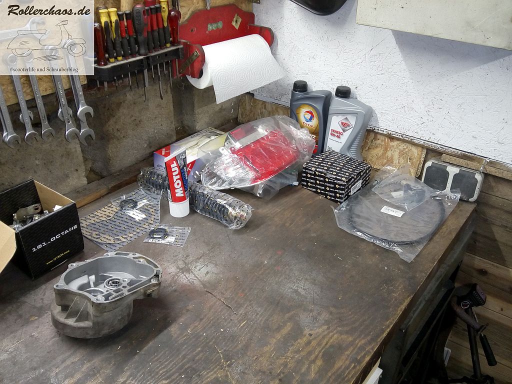

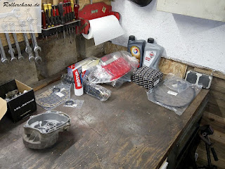

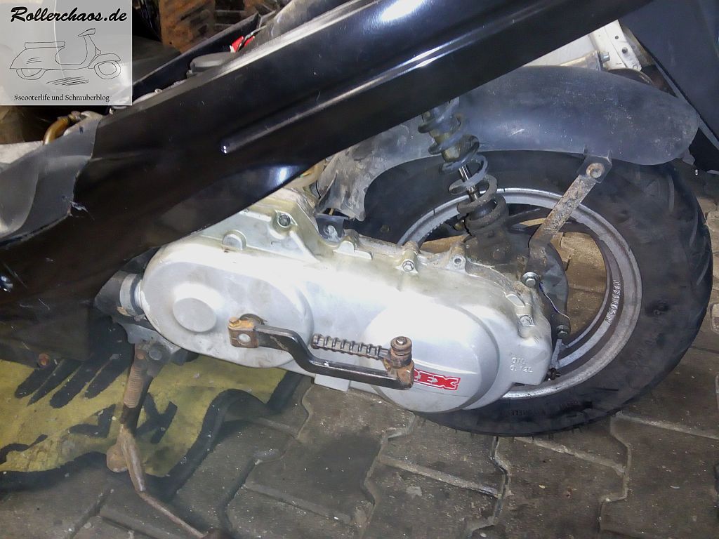

Zuletzt hatte ich ja aufgehört, nachdem klar war, dass das Getriebe eine neue Abdichtung braucht. Die nötigen Ersatzteile waren zwischenzeitlich in der Post. Ebenso ein neues Federbein und ein neue Rücklicht.
Als erstes bekam das Getriebe, das beim GY6-Motor ja eine eigene Gehäuseeinheit bildet, neue Wellendichtringe und eine neue Dichtung.
Somit war es dann möglich, die Einheit wieder mit der Motorschwinge zu verbinden und mit frischem Öl zu füllen.
Anschließend bekam die Hinterradbremse neue Bremsbacken und eine frisch gereinigte Trommel.
Für den Antrieb gab es dann noch einen neuen Antriebsriemen sowie die neue Kupplungs-Wandler-Einheit. Auch hier sollte also wieder alles für viele Kilometer bereit sein.

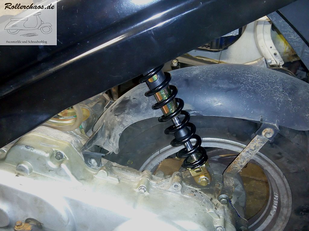

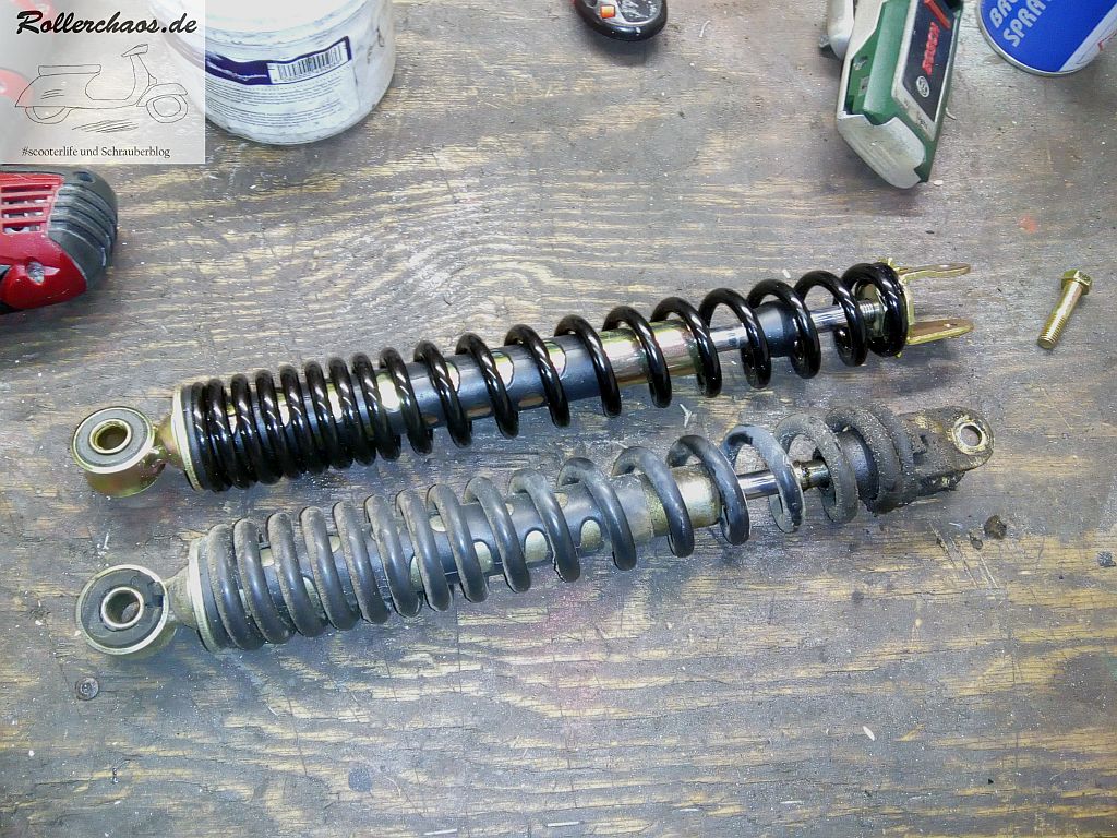

Das völlig ausgeschlagene und undichte Federbein kam als nächstes an die Reihe.
Der Vergleich mit dem Altteil ist hier mal wieder sehenswert. Sonderlich viel Öl kann im alten Federbein nicht mehr drin gewesen sein.
Das Fahrverhalten des Rollers sollte so wieder spürbar besser sein. Anschließend standen noch ein paar kleine Detailarbeiten auf dem Programm. Der Roller hat eine neue Tachowelle und frische Bremsflüssigkeit bekommen, zudem das neue Rücklicht. Somit war er dann für eine Probefahrt bereit.

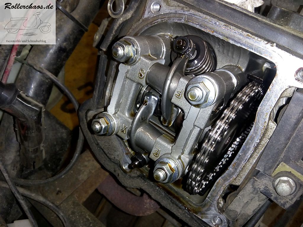

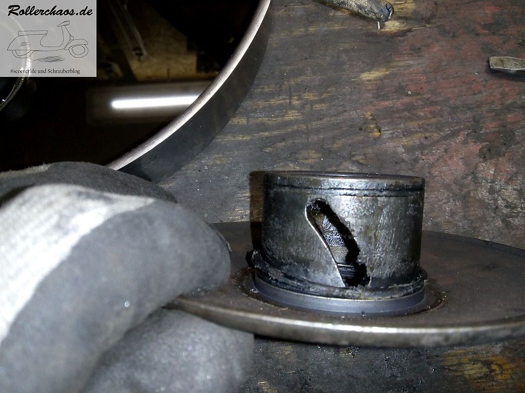

Als der Spirit noch Teil meines Fuhrparks war, war er ja immer wieder für eine Überraschung gut. Er fuhr, wenn er fuhr, sehr gut, aber wirklich drauf verlassen konnte man sich nie. Daher war es letztlich wenig überraschend, dass mich gestern Abend direkt ein Anruf seiner neuen Besitzerin ereilt hatte.

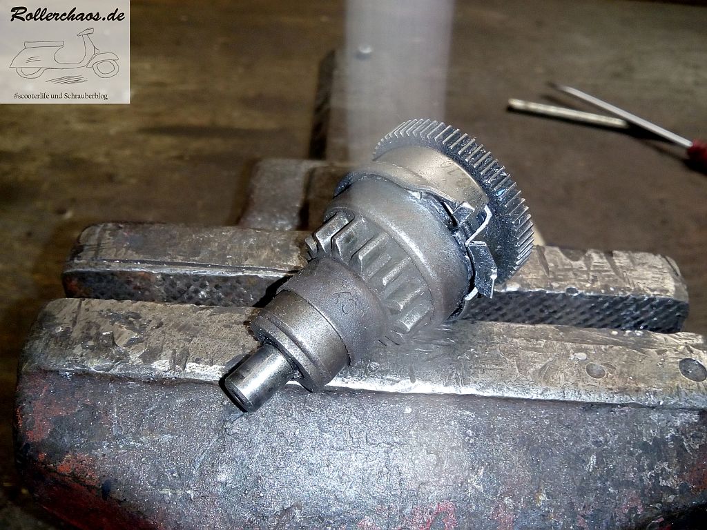

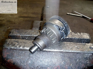

Gleich auf der ersten Fahrt nach den Reparaturarbeiten war sie liegen geblieben. Beschreibung: "Es kracht aus dem Motor." Mit Horrorvisionen von gerissenen Steuerketten und seitlich aus dem Block ragenden Pleuelstangen bin ich also nochmal ausgerückt die undankbare Kröte einschleppen.
So schnell hätte ich das Teil ehrlich gesagt nicht wieder in meiner Werkstatt erwartet.

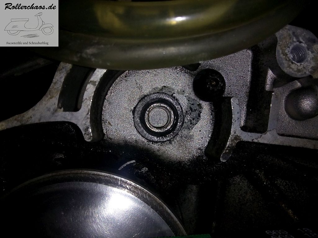

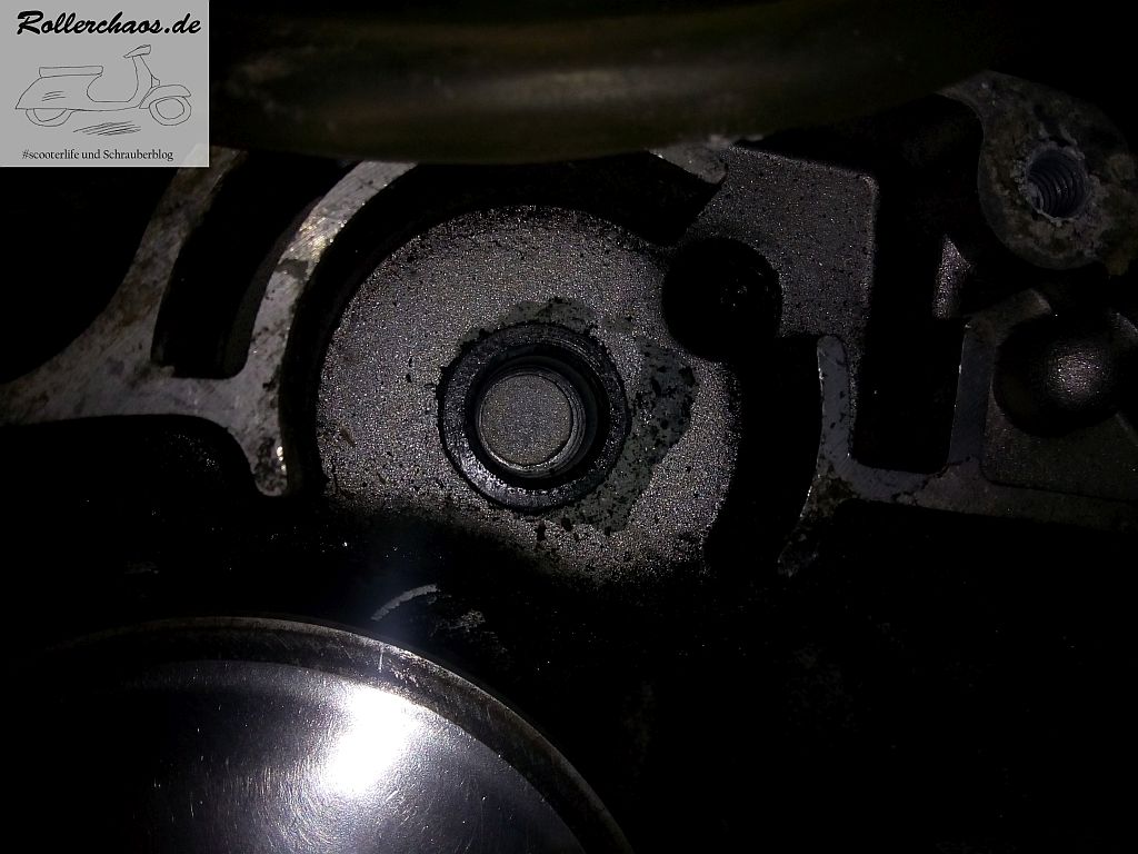

Ursache für das Krachen war ein gesprengter Anlasserfreilauf. Ein ziemlich hässlicher Schaden, den ich so auch noch nicht gesehen hatte. Aber auch das ist bei diesem Fahrzeug ja nichts neues.
Interessant ist aber vor allem, dass es auch die Buntmetallbüchse aus dem Motorblock gezogen hatte. Zum Glück ist das ein Teil in Standardgröße, dass ich noch da hatte. Genau wie einen neuen Freiläufer.
Die "neue" Büchse ist mit Lagerkleber eingesetzt und sollte eigentlich halten. Nun, mal sehen. Chinaroller sind eben doch immer wieder für Überraschungen gut.
