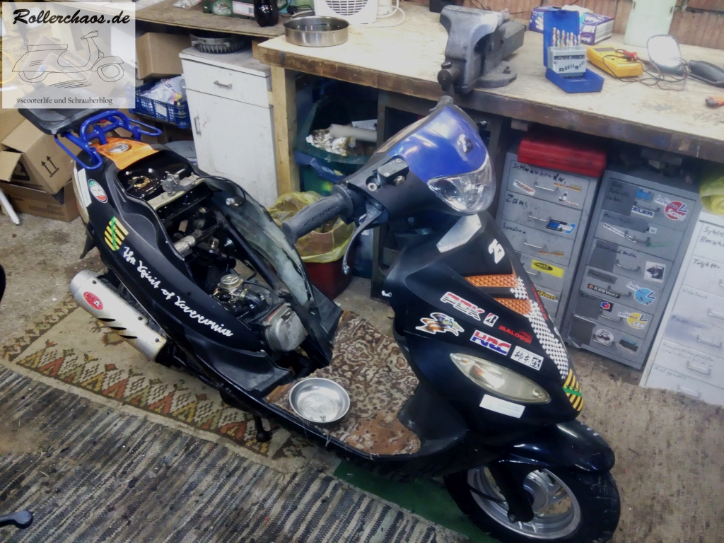

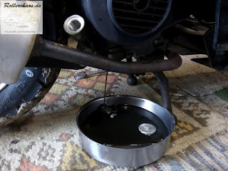

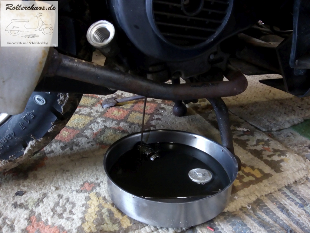

Nachdem ich gestern Abend keinen Krach mehr machen wollte (und außerdem keinen Bock mehr hatte), habe ich heute mit dem Ölwechsel beim Chinakracher angefangen.
Die eigentliche Wartung war damit im Grunde abgeschlossen. Allerdings ist der Roller deshalb ja noch lange nicht Tourentauglich.

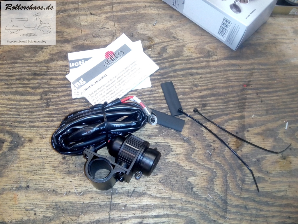

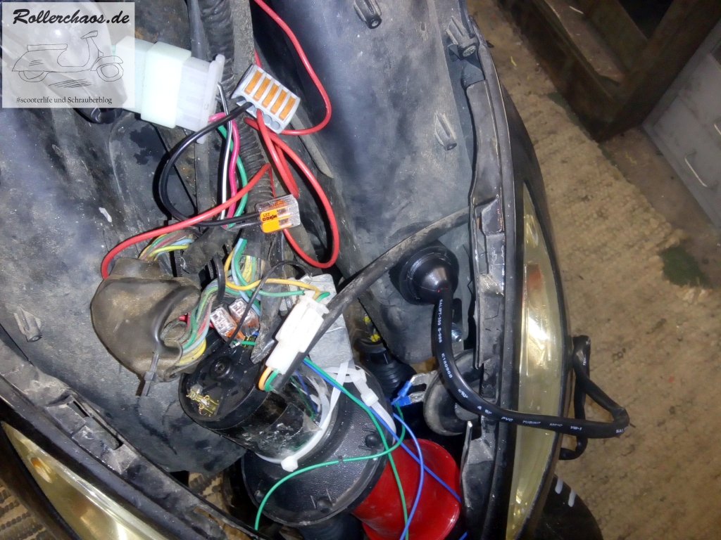

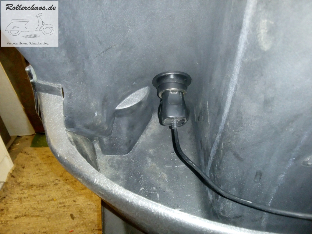

Ein Handy oder die Digicam unterwegs laden bzw. das Navi am Roller betreiben zu können ist immer praktisch. Darum habe ich unterwegs noch bei einer gewissen Handelskette aus Hamburg angehalten und eine Ladesteckdose gekauft. Der Einbausatz von Saito ist zwar relativ teuer, dafür aber qualitativ sehr gut.
Das Beinschild ist ein guter Platz für die Ladesteckdose. Die Anschlüsse an Masse und Klemme 15 hatte ich ja gestern schon vorbereitet.
Den anschließenden Funktionstest mit dem Handyladekabel hat das Teil dann auch bestanden. Noch ein Posten weniger auf der Liste.

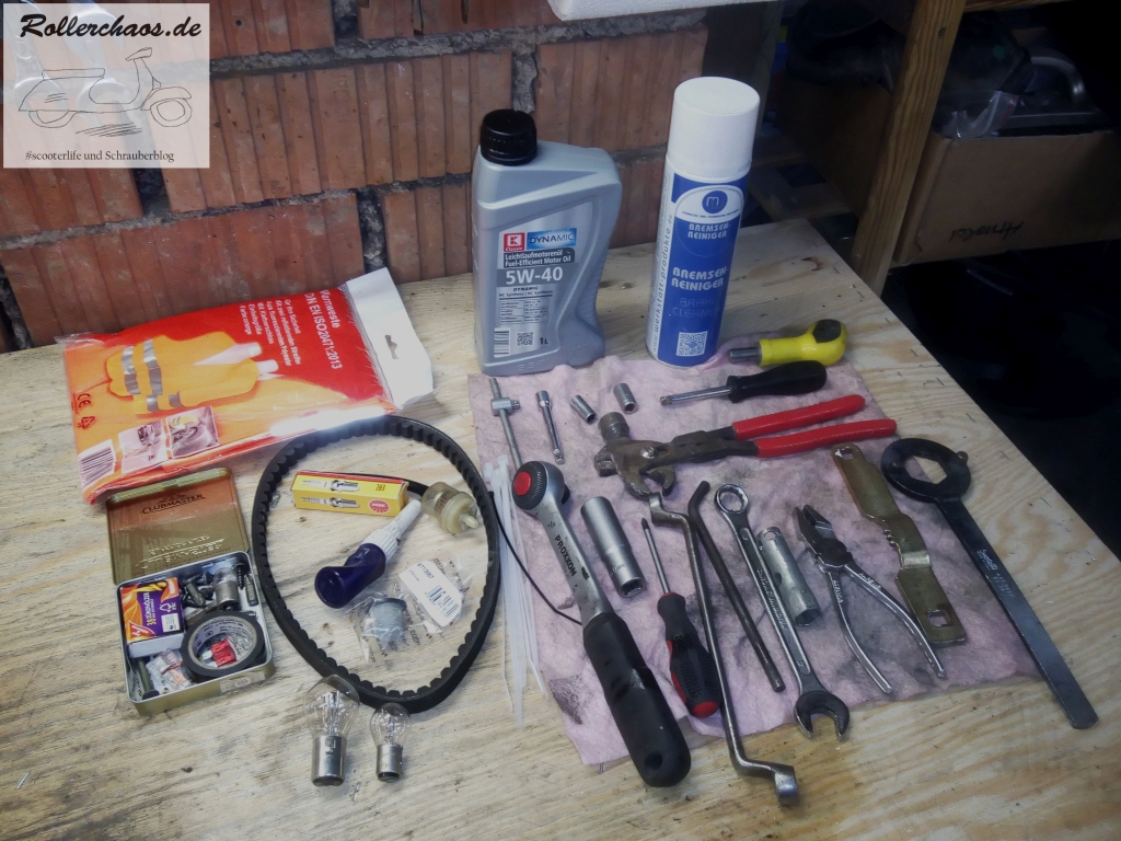

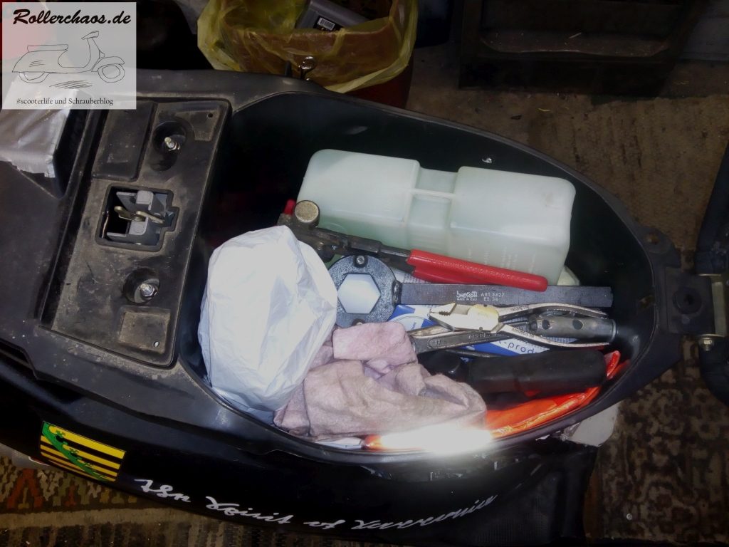

Zuletzt musste dann nur noch das vervollständigte und um Ersatzbirnen, Sicherung und eine Warnweste vervollständigte Bordwerkzeug verstaut werden.
Die Materialsammlung ist doch etwas umfangreicher als gedacht und ich gebe zu, dass ich Zweifel hatte, ob der ganze Krempel ins Helmfach passt.
Tut er aber tatsächlich und es ist sogar noch etwas Platz.

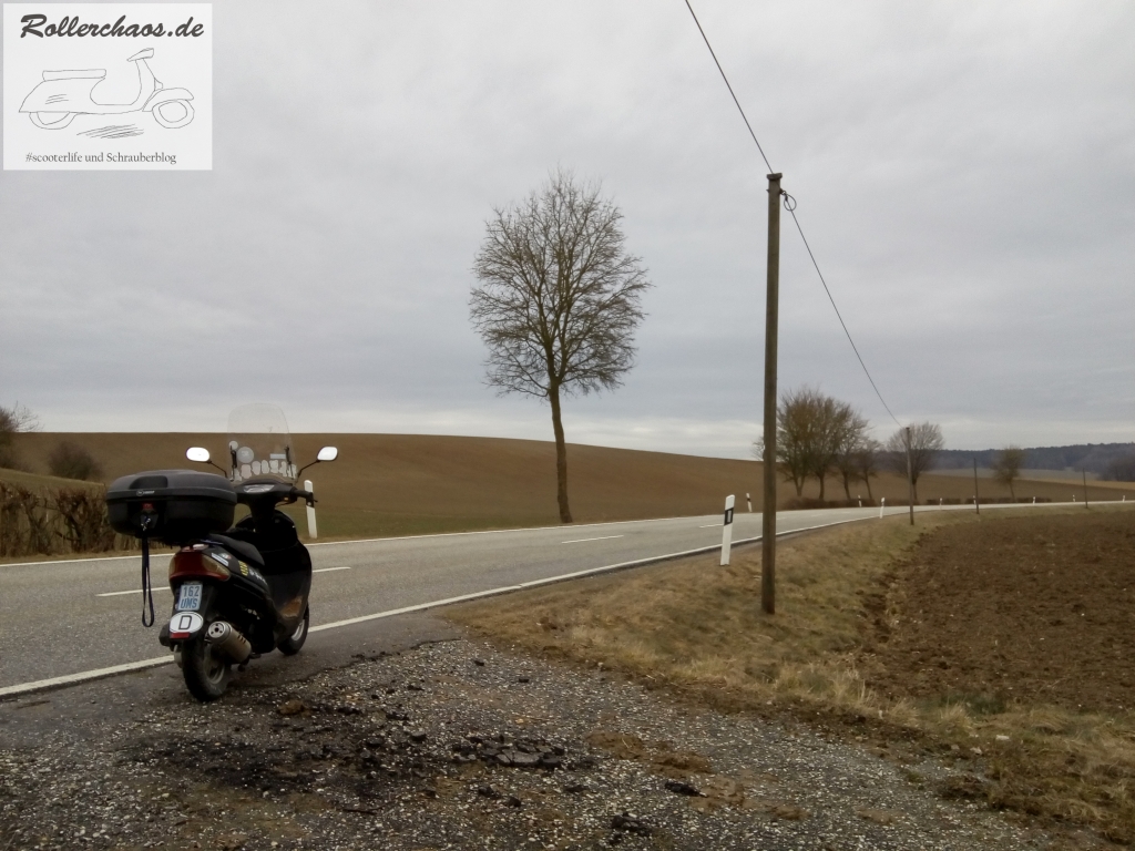

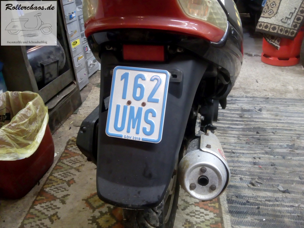

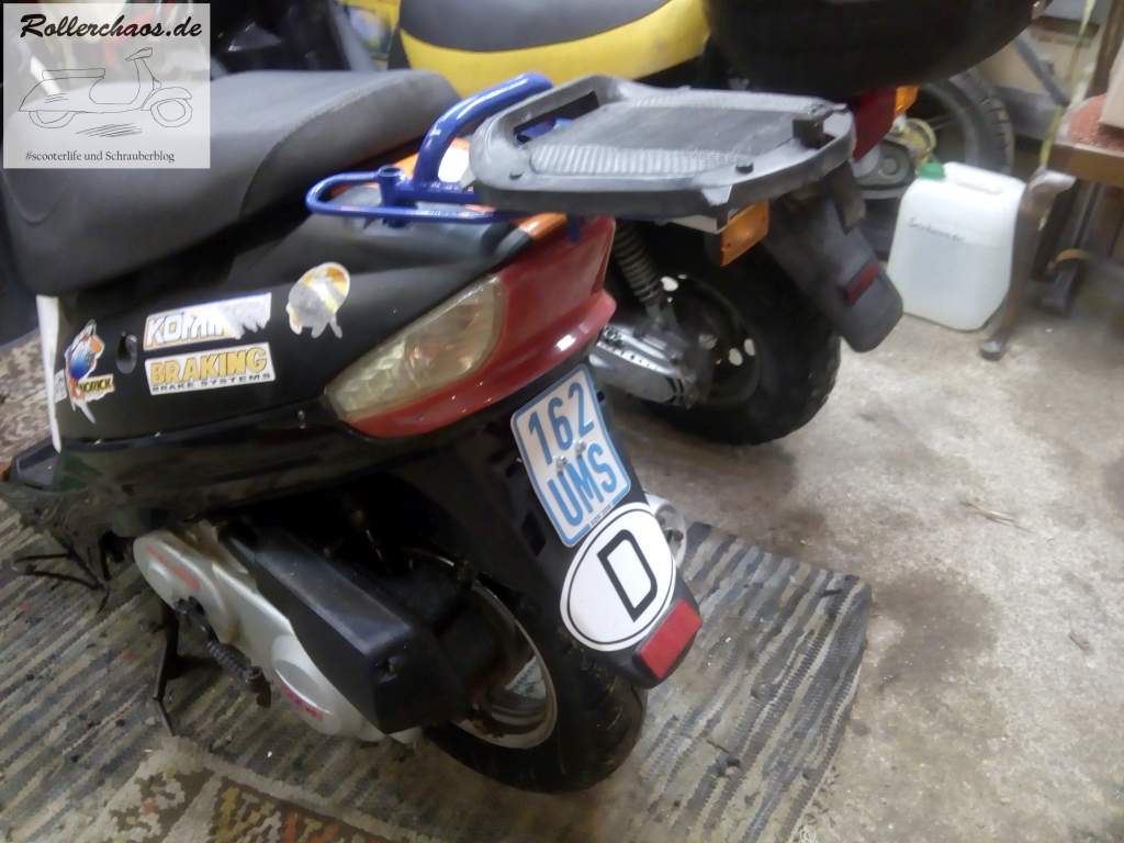

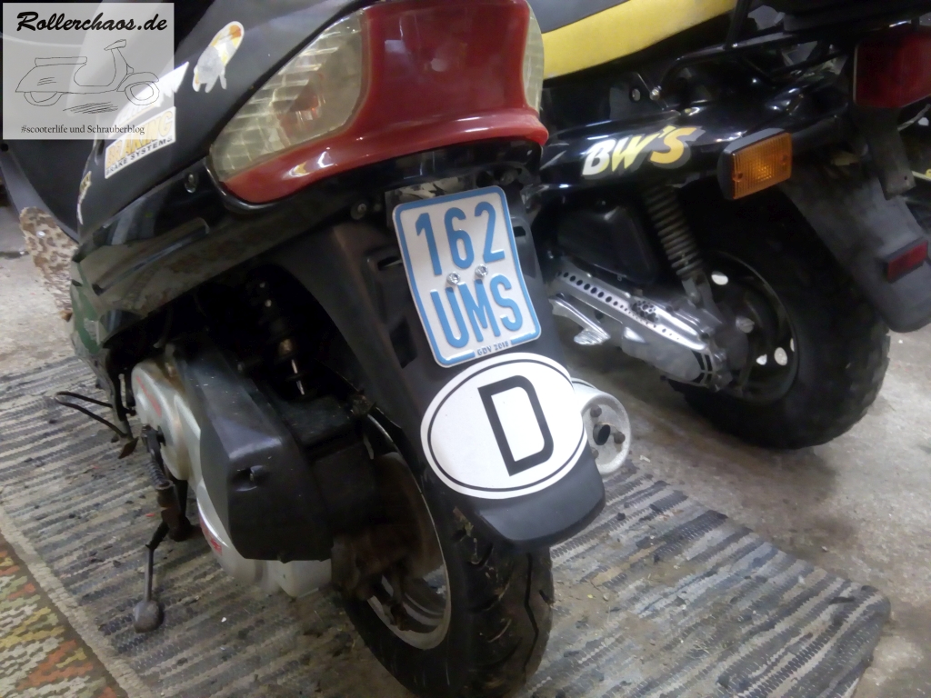

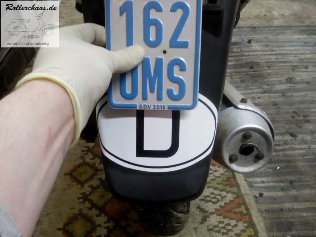

Die letzte Teilbaustelle war dann am Rollerheck und sollte eigentlich ganz simpel sein. Denn das Anbringen eines D-Aufklebers als Nationalitätskennzeichen ist ja eigentlich nicht weiter spektakulär. Dumm nur, dass der Chinakracher so kümmerlich ist, dass das Schild schlicht nicht passt.
In seiner originalen Position verdeckt das Nummernschild ein Teil des D, das sieht nicht nur doof aus, es ist auch nicht erlaubt. Einfach nach oben schieben geht aber auch nicht, denn unmittelbar über dem Kennzeichen ist ja der rote Reflektor, der ebenfalls vorgeschrieben ist.
Zunächst habe ich also den Reflektor entfernt und dann den originalen Kennzeichenhalter abgebaut (und in die Schrotttonne geworfen).
So lassen sich Versicherungskennzeichen und Nationalitätskennzeichen zusammen montieren.
Der Reflektor kommt dann einfach unter das D, geht so auch und sieht beschissen aus, was natürlich wiederrum perfekt zum Roller passt. Besser kann ich den Roller ehrlich gesagt nicht für die Tour vorbereiten, wenn alles klappt hole ich ihn morgen nach Hause. Dabei bekommt er noch das Windshcild und ein großes Topcase vom Cargo-Zip verpasst und ist dann (hoffentlich) bereit für die große Fahrt.

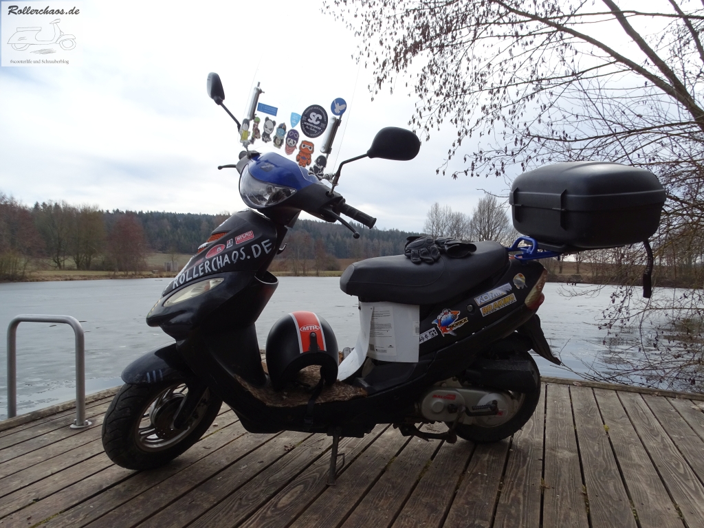

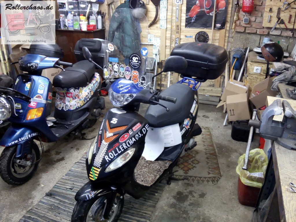

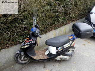

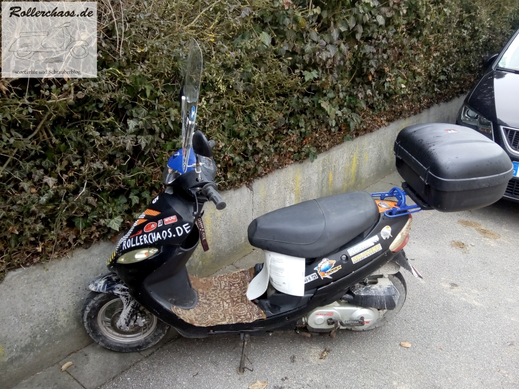

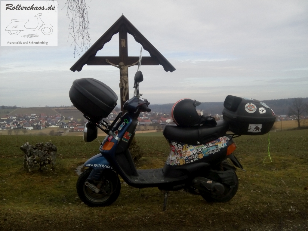

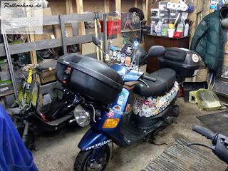

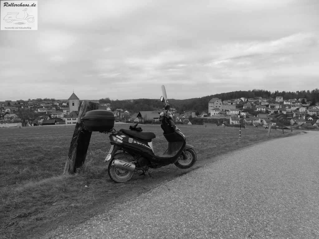

m wirklich für die Tour gerüstet zu sein, fehlte dem Chinakracher noch ein Windschild und ein gescheites Topcase. Beide Teile waren bisher am Cargo Zip montiert. Da dieser außerdem etwas Zuwendung benötigt, habe ich ihn heute Morgen zur Werkstatt raus gefahren.
Das vorne montierte Topcase will ich durch einen Korb ersetzen, denn der Kasten ist aerodynamisch ungut, bei höheren Geschwindigkeiten wird das Vorderrad unangenehm leicht. Das Windschild, dass ja eigentlich eh für Chinaroller gedacht ist, passt zudem nicht gescheit an den Zip. Diese Dinge an den Spirit zu verpflanzen ist also der logische Schritt.
Zudem nervt der Cargo Zip mit einem seltsamen, sporadisch auftretenden Kupplungsrupfen beim Anfahren. Dieser Sache will ich auch noch auf den Grund gehen, deshalb bleibt er erstmal in der Werkstatt. Scheibe und Topcase sind ja schnell abmontiert.
Der Spirit ist damit wirklich fertig ausgerüstet. Allerdings muss er noch zeigen, dass er auch zuverlässig genug funktioniert um auf der Tour bestehen zu können. Deshalb ging es nicht auf direktem Weg nach Hause, sondern in einem sehr weiten Bogen durch Niederbayern.
Die weite Landschaft mit sanft rollenden Hügeln und Wäldern ist ideal für eine solche Testfahrt, denn sie bietet von Ortsdurchfahrten über lange Landstraßengeraden bis hin zu engen Kurvenstrecken ein abwechslungsreiches Rollerrevier. Entsprechend viel Spaß macht es auch, den kleinen Chinesen über die Strecken zu treiben.
Einige steile Anstiege, wie etwa zum Kloster Mallersdorf hinauf, zeigen allerdings auch, wie wenig Leistung der Motor hat. Auf der Tour werden zwei Mittelgebirge zu überwinden sein, das könnte interessant bzw. langwierig werden. Aber trotzdem bin ich optimistisch, auf den knapp 100km der Probefahrt lief der Roller völlig problemlos und sauber.
Ich hoffe, dass ich morgen noch dazu kommen werde seine absolute Reichweite zu ermitteln. Denn damit sind die Tourenvorbereitungen dann abgeschlossen.

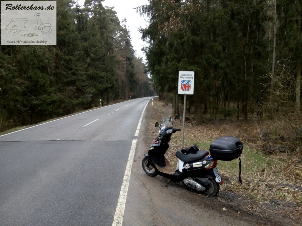

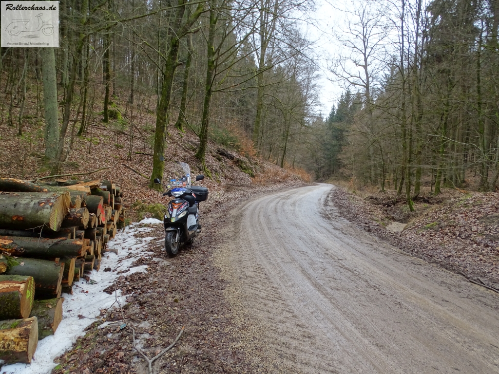

Eigentlich hatte ich heute vor, die maximale Reichweite des Chinarollers zu testen. Sprich ihn solange zu fahren, bis er mit leerem Tank stehen bleibt. Doch manchmal soll selbst eine so simple Sache einfach nicht klappen.
Bis zum ersten Stopp auf der Proberunde war soweit alles in Ordnung. Der Roller lief gut und alles hat wunderbar funktioniert. Aber natürlich wäre er kein richtiger Chinakracher, wenn nicht irgendwas den Geist aufgeben würde.

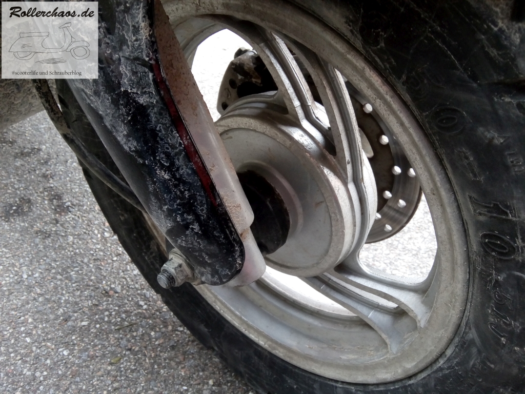

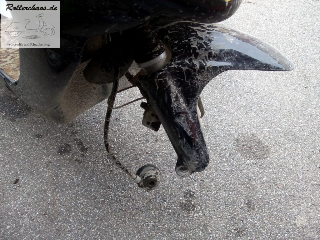

In diesem Fall war es, ein paar Kilometer nach dem Halt am See, der Tacho der seinen Dienst verweigerte. Doch von solchen Kleinigkeiten lässt man sich ja den Tag nicht verderben und so fuhr ich weiter. Um zu testen wie sich der Roller auf schlechtem Untergrund verhält über eine der wenigen, noch offiziell befahrbaren Waldstraßen. Von Pilenhofen nach Wall geht es auf einem breiten Forstweg über reichlich Schlaglöcher und Schlamm.
Nun ist der Chinakracher sicher kein Offroad-Monster, aber er schlägt sich erstaunlich gut auf dem schmierigen Untergrund. Trotzdem ist die bei Wall wieder beginnende und nach Wolfsegg führende Asphaltstraße deutlich angenehmer.
Alles in allem bin ich dann noch knapp 50 Kilometer über Land gerollert und habe das herrliche Wetter genossen. Stehengeblieben war der Hobel auch bei der Rückkehr in Regensburg noch nicht, nach knapp 175km (Schätzung dank Google-Maps) war immer noch ein bisschen Sprit im Tank. Wie weit er maximal kommt weiß ich also immer noch nicht, aber auf Tour alle 150km tanken sollte passen und genug Reserve bereithalten. Für den Härtefall ist ja auch noch der kleine Kanister unter der Sitzbank da.

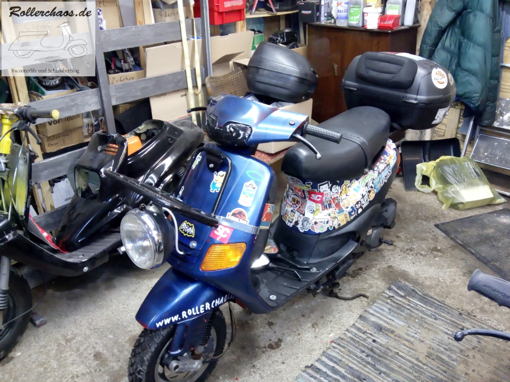

Ohne Segen von Piaggio, aber dafür mit dem des TÜVs, durfte meine zudem noch 150kg ziehen, was dann 200kg Zuladung + 150kg Anhängelaste + ~200kg Eigengewicht immerhin knapp über eine halbe Tonne Zuggewicht ergibt. Den Pentlinger Berg (~10%) bin ich voll beladen und mit Anhänger regelmäßig problemlos gefahren, ist zum Glück eine Strecke mit wenig Verkehr 😉
P8040056.jpgImage Enlarger
Das Gespann war so wie auf dem Bild zu sehen legal, dieser Anhänger (145kg Leergewicht) aber nur ohne Inhalt, für spektakuläre Auftritte beim Vespatreffen hats aber gereicht. 😉 Normalerweise lief darum unser Gemeinde-Klaufix (80kg leer) hinterher, passte auch von den Proportionen besser.

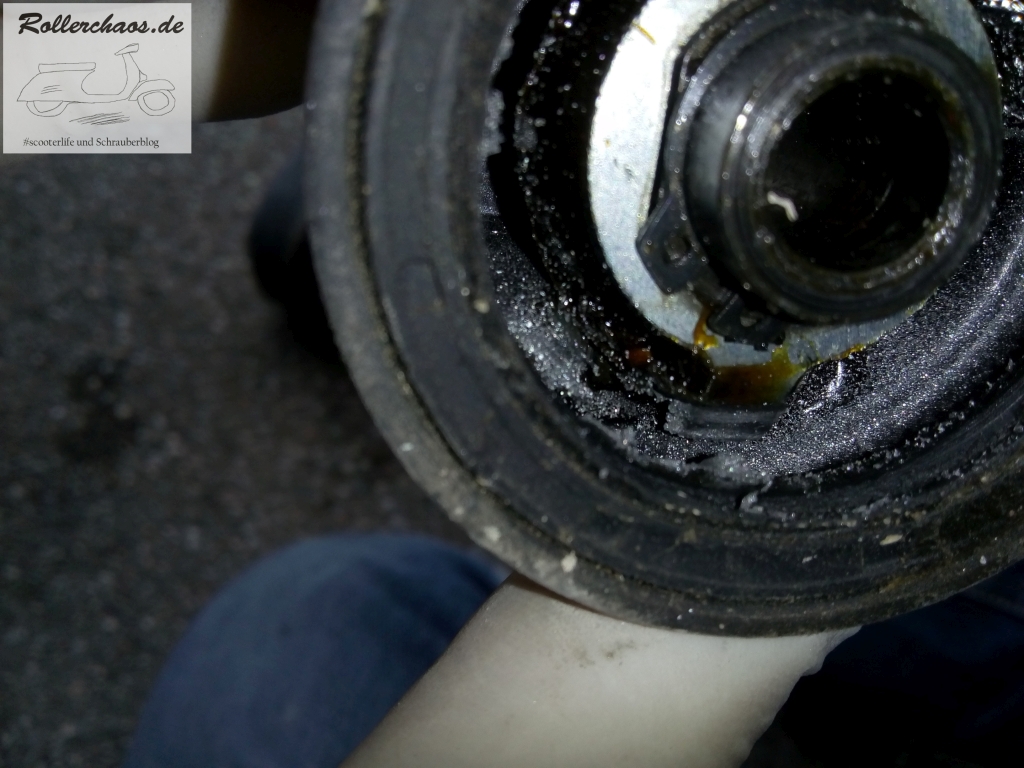

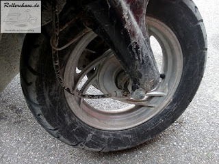

Heute Morgen bin ich endlich dazu gekommen, den Tachoantrieb vom Chinakracher zu reparieren.
Die kurze Diagnose am Straßenrand hatte gezeigt, dass die Tachowelle vermutlich noch gut ist, da ich keine Lust hatte die Frontmaske abzubauen ging es darum erstmal nur dem Antreiber an den Kragen.
Tatsächlich entpuppte sich dieser als Übeltäter hinter dem Ausfall.
Jede Menge Metallabrieb verheißen nichts Gutes, ein Neuteil war aber da, also rein damit.
Eine kurze Testfahrt später zeigte sich, dass die Tachowelle tatsächlich noch tut was sie soll. Das gelieferte Neuteil wanderte also unter die Sitzbank, es darf mit auf Tour und stellt somit sicher, dass die alte Tachowelle unterwegs garantiert nicht kaputt gehen wird.
