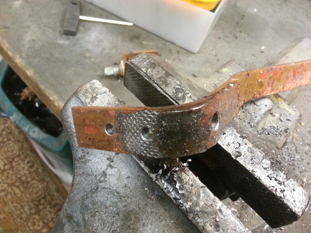

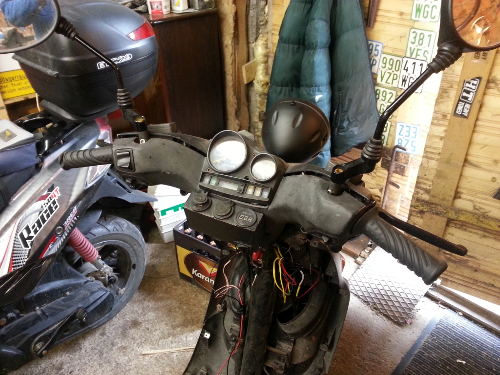

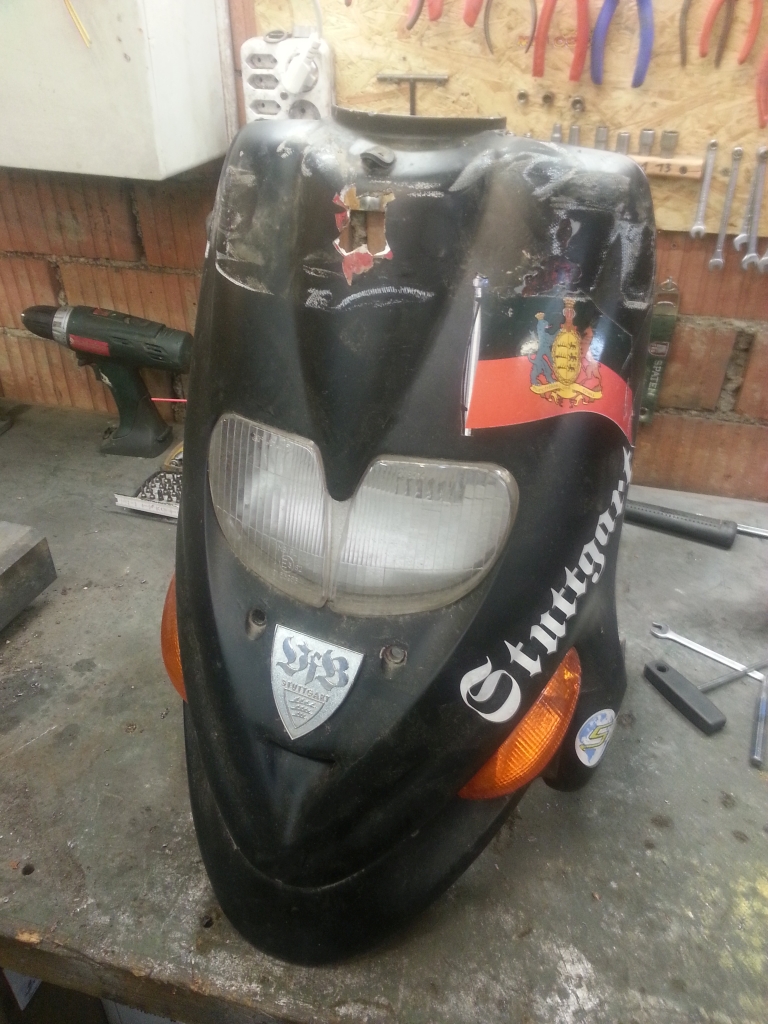

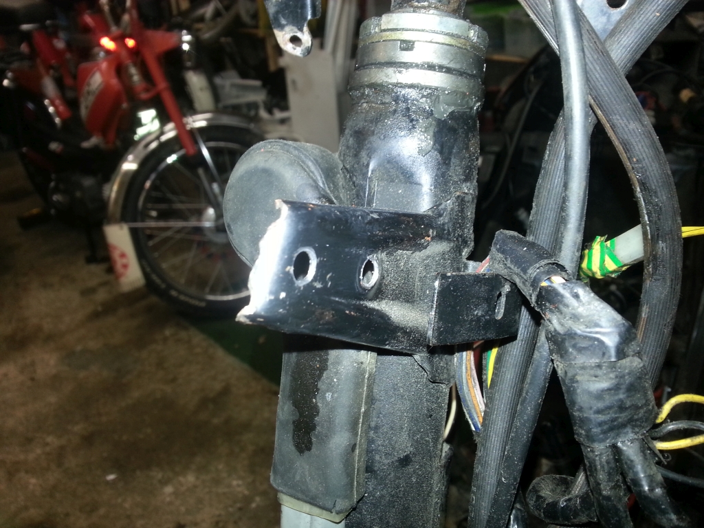

Vulcanus war, so glaubten es zumindest die alten Römer, der Gott des Feuers und der Schmiedekunst. Die Vulcanusjünger, also die Schmiede, waren in jedem Fall die ersten Mechaniker, also auch meine Ahnen im Geiste. Manchmal ist eine Rückbesinnung auf die alten Methoden auch im 21. Jahrhundert noch hilfreich, so zum Beispiel bei den nächsten Arbeitsschritten an Maiks Stalker.

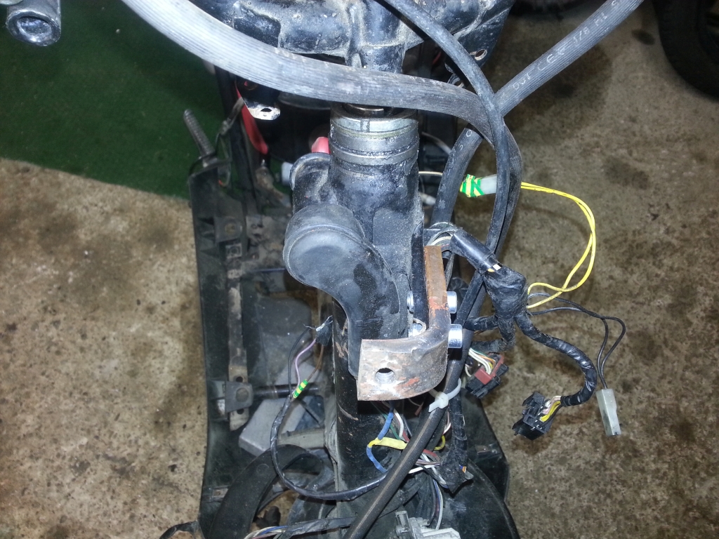

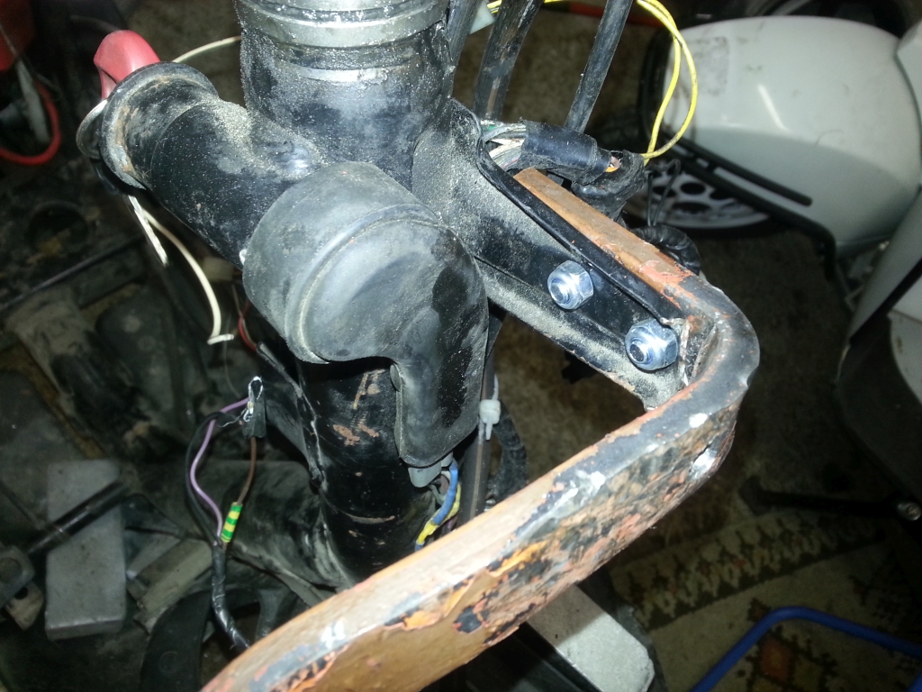

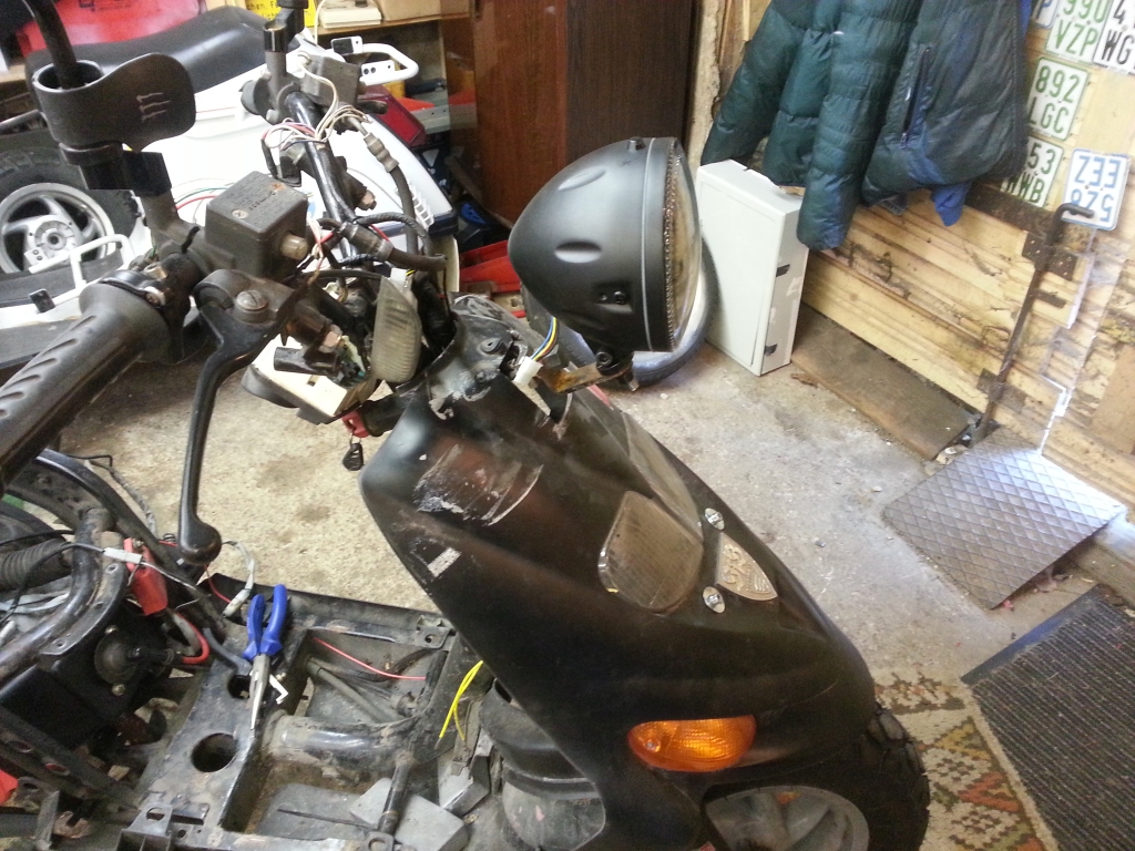

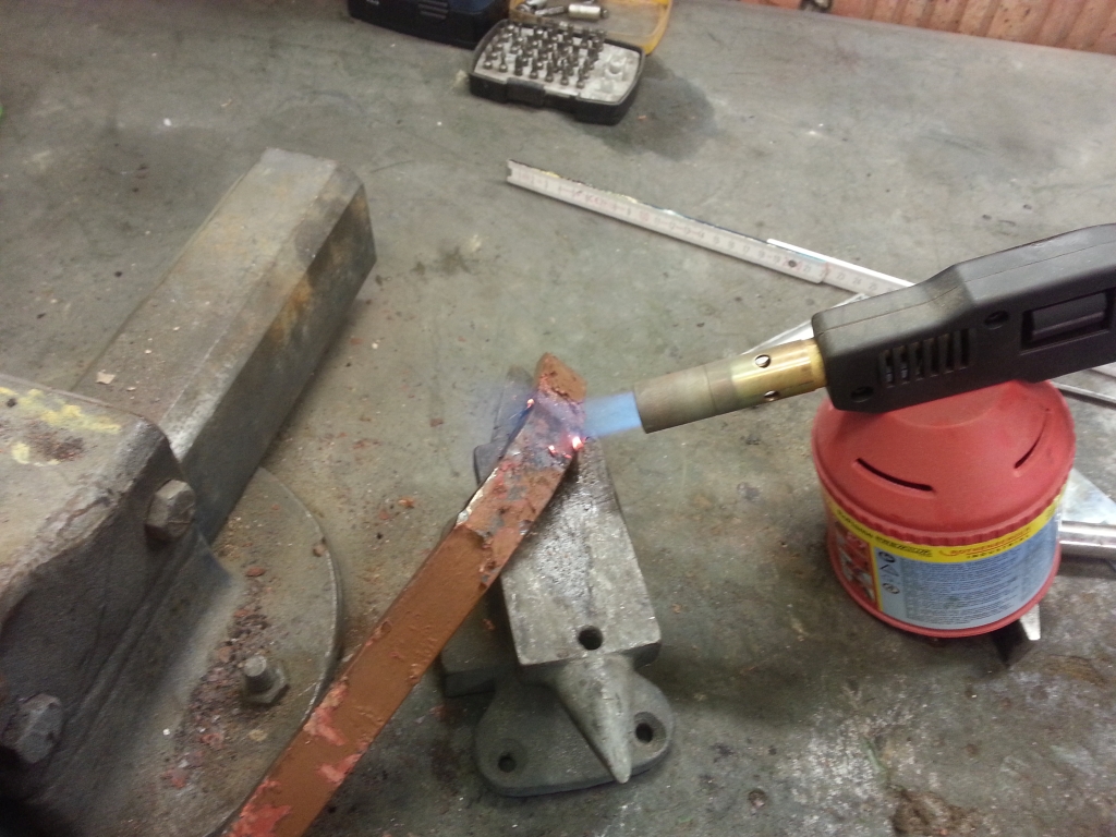

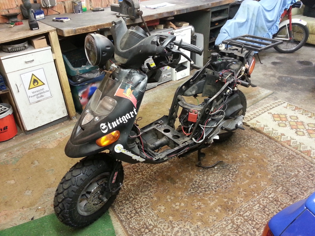

Eines der Probleme die noch zu lösen war, war das der Scheinwerferhalterung. Maik hatte ja den Originalscheinwerfer zu Gunsten eines LED-Hauptscheinwerfers geopfert. Dieser war mit dem oberen Verkleidungshalter verschraubt, der dieser Belastung nicht standhalten konnte. Das Abgebrochene Stück wieder anschweißen wäre sinnlos gewesen, hier braucht es einen Neubau.
Statt dünnem Blech habe ich dazu eine 3mm Vollmaterialstange benutzt. Es handelt sich um ein altes Stück Balkongeländer, perfekt für diesen Zweck.
Ganz im Sinne der alten Schmiedekunst wurde dieses dann mit Hilfe von Feuer und Hammer in eine neue Form gezwungen.
Der Rest des Verkleidungsträgers ist stabil genug um den Scheinwerfer zu halten. Eine robuste Verschraubung sollte hier für ausreichenden Halt sorgen.
Die Verkleidung wird das neue Stück aber ganz bewusst nicht mehr tragen. Denn dadurch würden zusätzliche Vibrationen eingebracht. Außerdem halten die Frontmasken erfahrungsgemäß auch mit den unteren Schrauben und der Verbindung zum Beinschild ausreichend fest. Auf den oberen Halter kann daher gut verzichtet werden.

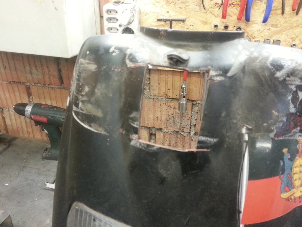

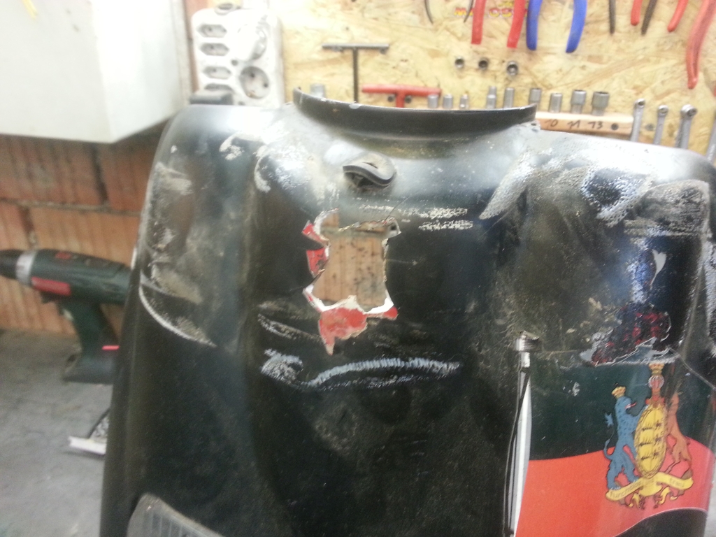

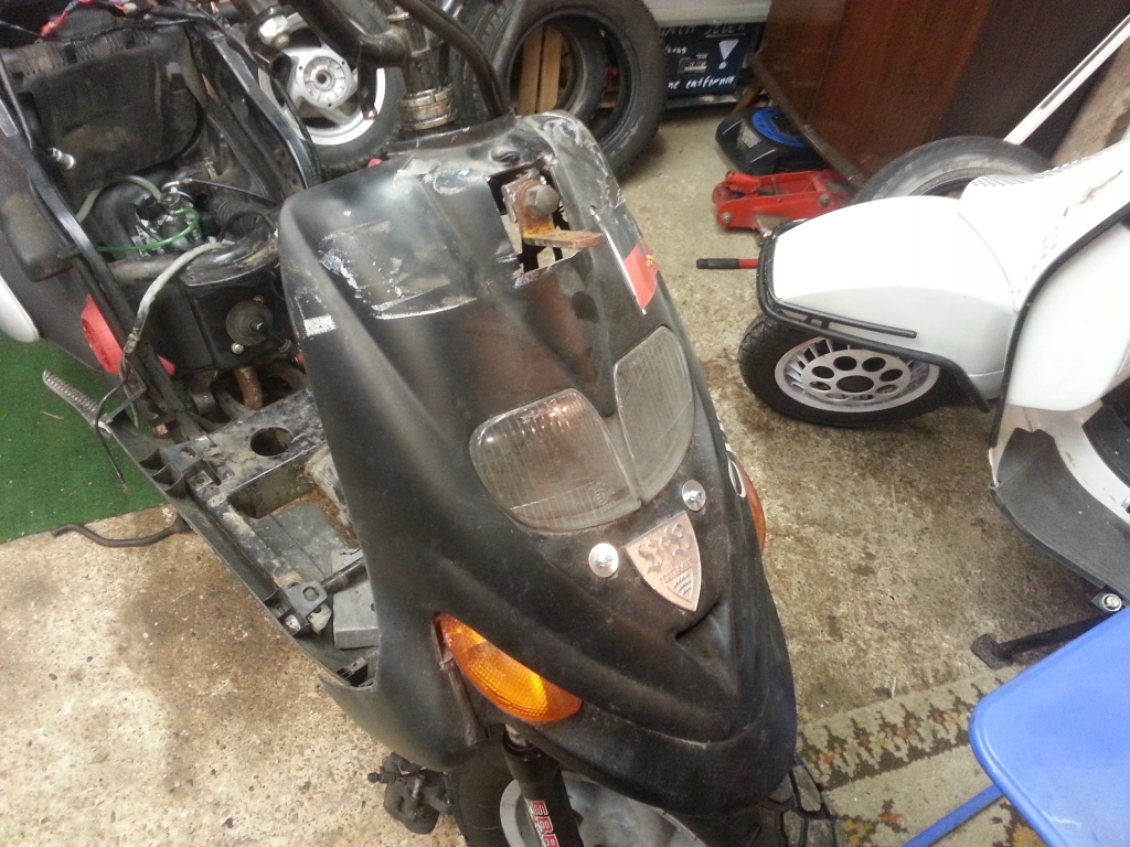

Leider hatte die Frontmaske auf der letzten Tour auch etwas gelitten. Rund um den oberen Halter ist sie zerbrochen. Das macht aber nichts, denn diesen Halter braucht es eh nicht mehr. Also: Weg damit!
Der Ausschnitt ist groß genug um den Scheinwerferhalter problemlos durch zu lassen. Somit ist auch später eine Demontage der Frontmaske problemlos möglich, auch wenn vorher der Scheinwerfer abgenommen werden muss.

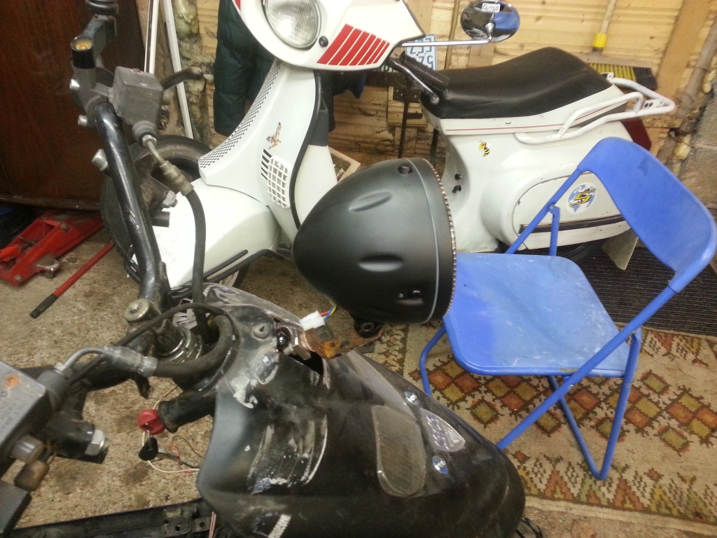

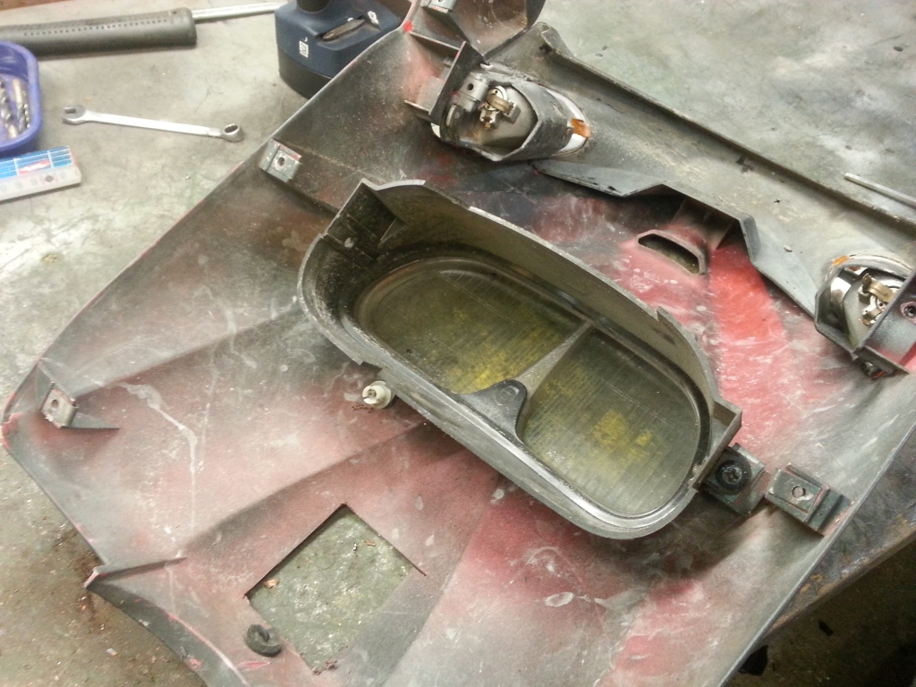

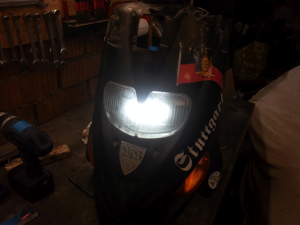

Die kurze Testmontage gefällt. Das kann so bleiben. Trotzdem musste die Frontmaske nochmal runter, denn sie sollte noch eine weitere Modifikation erfahren.

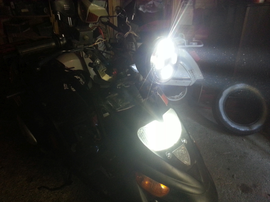

In die leere Höhle des Originalscheinwerfers möchte Maik LED-Tagfahrleuchten einsetzen. Das ist kein Problem, also rein damit.
Ich gebe zu, dass mich der anschließende Test der Leuchten ziemlich überrascht hat. Diese sind sehr hell und fast schon ein Ersatz für den Originalscheinwerfer.

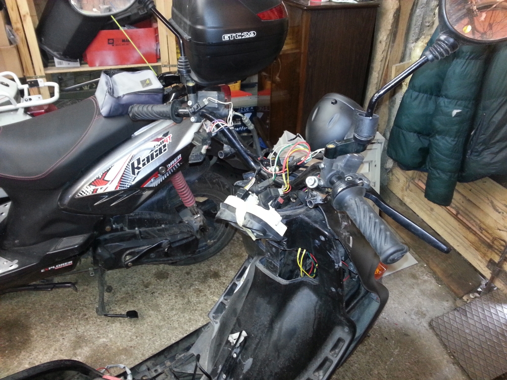

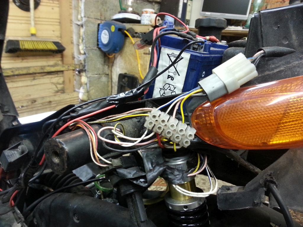

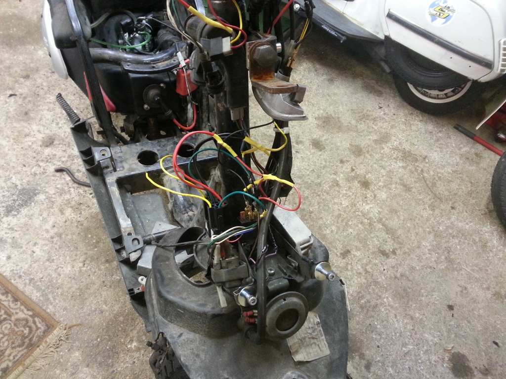

So guter Fortschritt motiviert, denn als nächstes steht die größte Baustelle am Stalker an: Die total verpfuschte Elektrik. Das Lüsterklemmenmasake muss raus, hier werden etliche neue Kabel einziehen. Zudem muss ja die Beleuchtung vernünftig verkabelt werden. Damit wollte ich heute Abend ganz bewusst nicht mehr anfangen, aber den Kabelverhau hinter der Frontmaske zu entwirren habe ich mir heute noch gegeben.
Nach dem herausreißen von diverse grobem Unfug habe ich die Elektrik jetzt soweit, dass alle serienmäßigen Funktionen des Rollers tun was sie sollen. Die Beleuchtungsanlage funktioniert ebenso wie die Motorelektrik inkl. des Anlassers. Lediglich für den defekten Hupfenknopf muss ich erst Ersatz bestellen. Alle Schalter und der Tacho sind, von der Verkleidung getrennt, angeschlossen und funktionieren elektrisch. So habe ich eine gute Basis um die Elektrosanierung durchführen zu können.
Außerdem habe ich die Gelegenheit genutzt um die Ladeanlage des Stalker zu testen. Diese funktioniert sehr gut. Die Ausgangsbasis für den Kampf gegen den Kupferwurm ist also geschaffen.

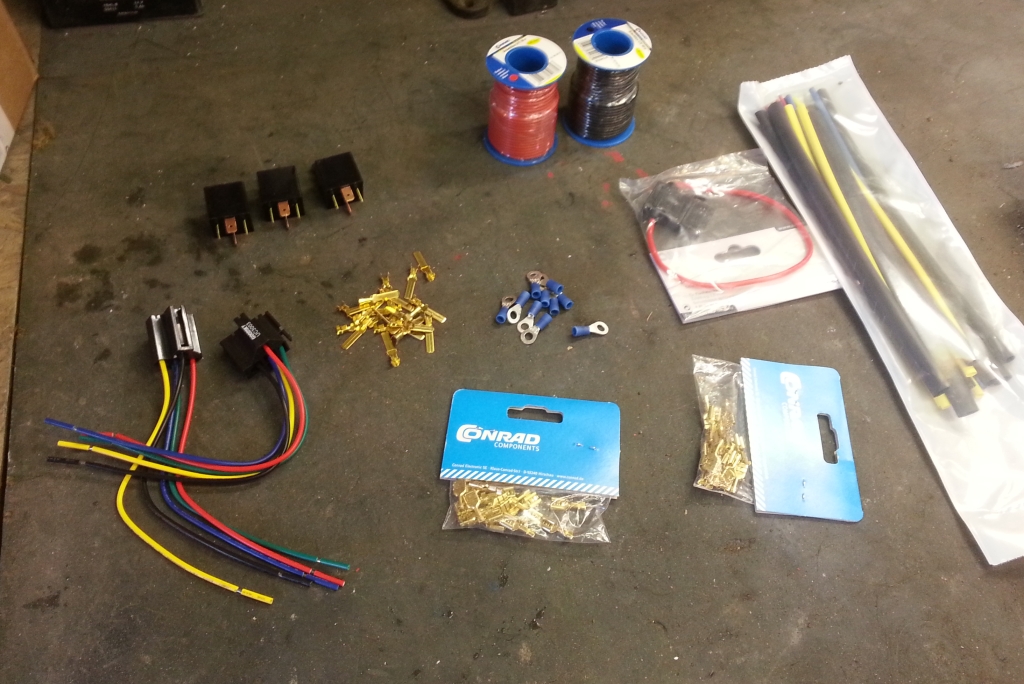

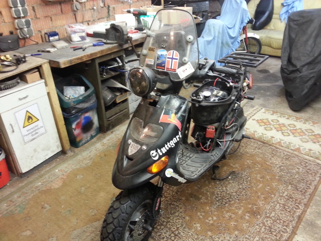

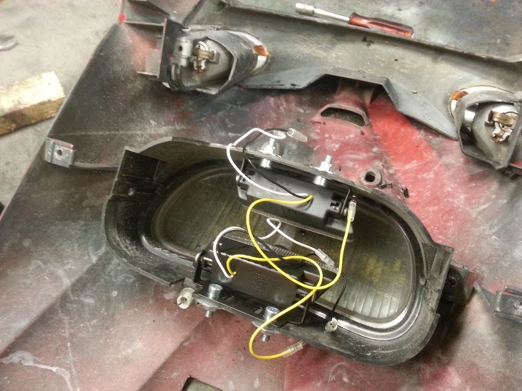

Die Elektrikarbeiten am Stalker habe ich ganz bewusst bis zum Schluss aufgehoben. Es ist einfach eine grausame Sisyphosarbeit. Aber es hilft nichts, denn Maik soll ja nicht im Dunklen sitzen.
Ein paar Relais und Sockel, etwas Kabel und Stecker. Der Materialaufwand ist überschaubar, aber der Arbeitsaufwand grausam. Gleich vorweg: Die hier beschriebenen Arbeiten haben gut vier Stunden gedauert.
Zunächst kamen die Relais an ihren neuen Arbeitsplatz und wurden grundsätzlich in die Rollerelektrik eingeflochten.
Somit bleiben die originalen Bedienschalter erhalten und alle Kontrollampen funktionieren. Die bisherigen Stromkreise steuern allerdings nurnoch die Relais, die Stromversorgung der LED-Beleuchtung selbst muss über den gleichgerichteten Batteriekreis erfolgen.

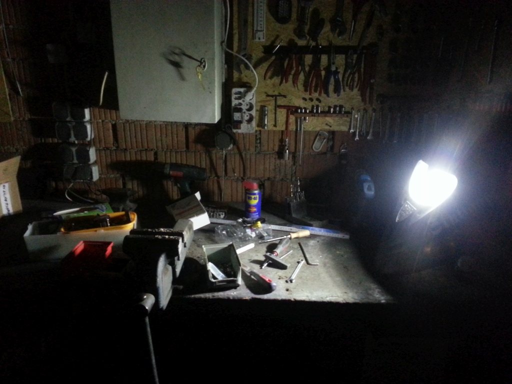

Frontmaske und LED-Hauptscheinwerfer kamen zuletzt auch wieder dran. Zeit die Beleuchtungsanlage zu testen.
Die Beleuchtung funktioniert sehr gut, wobei die Tagfahrleuchten im ehemaligen Hauptscheinwerfer jetzt die Funktion des normalen Abblendlichts übernehmen. Der LED-Hauptscheinwerfer dient eigentlich als zweistufiges Fernlicht. So eingesetzt ist der Ladekreis nicht überfordert und die Elektrik des Rollers gerät nicht aus dem Tritt. Abschließend fehlt eigentlich nur noch etwas Pfuschbeseitigung und eine Umrüstung des Rücklichts auf LED-Technik. Es geht mit dem Phönixprojekt also langsam zu Ende und Maik kann den Roller hoffentlich bald wieder abholen.

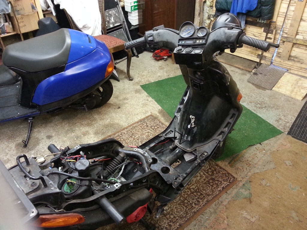

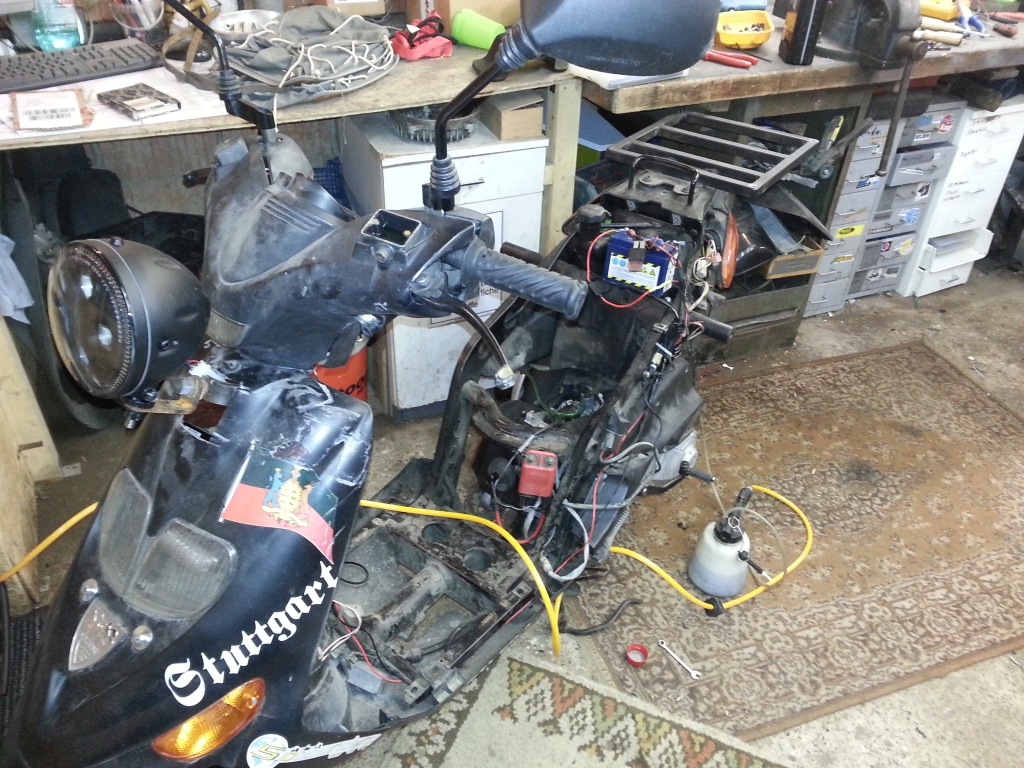

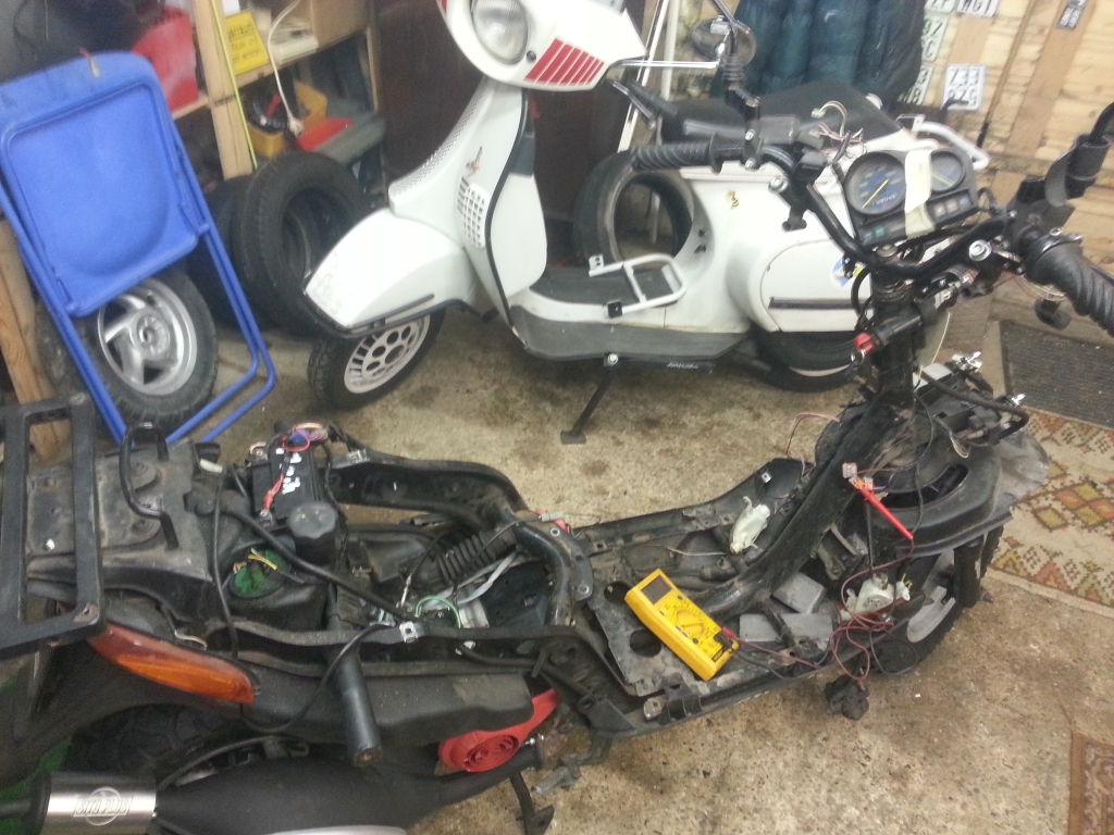

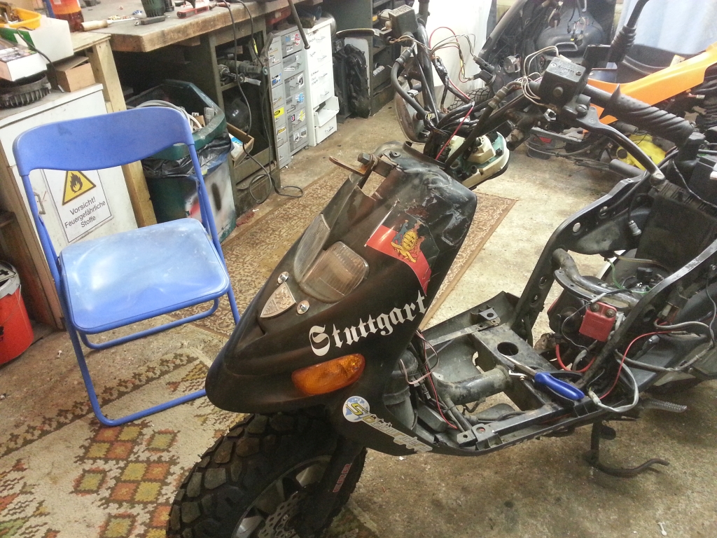

Langsam muss der Stalker fertig werden. Zum einen brauche ich Platz, zum anderen will Maik natürlich seinen Roller irgendwann wieder haben. Also weiter im Text.

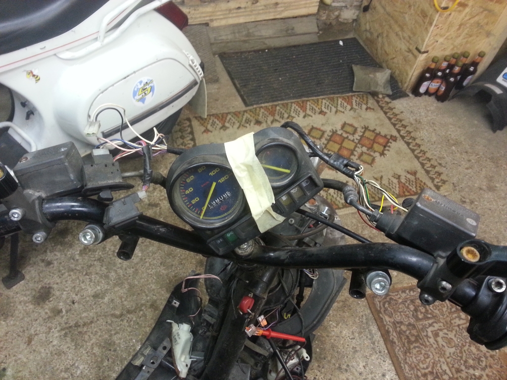

Zunächst muss natürlich das Kabelgewirr am Lenker wieder ordentlich hinter der Verkleidung verschwinden. Eine relativ einfache Aufgabe, aber immerhin ein Anfang.
Im Zuge dessen zog dann gleich noch die neue Tachowelle ein und die Vorderradbremse wurde montiert. Langsam sieht es wieder nach Roller aus.
Viel Arbeit war dafür noch der hintere Kabelbaum. Maiks "Elektriker" hatte sich auch hier verwirklicht und leider einen ebenso grausigen Pfusch hinterlassen wie hinter der Frontmaske.

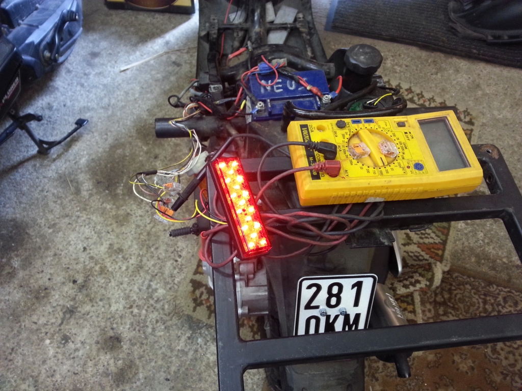

Das neue LED-Rücklicht konnte ich trotzdem in Betrieb nehmen und einbauen.
Da es für den Stalker kein passendes LED-Rücklicht gibt, kam eben das Universalteil von Louis ins originale Rücklichtgehäuse. Das Ergebnis ist überzeugend, wesentlich heller als das Original und dabei stromsparend.
An dieser Stelle begann dann leider das Drama. Eigentlich wollte ich jetzt die Bremse machen, aber wie es eben so ist: Es gibt immer wieder was Neues.
Zunächst wehrten sich am Vorderrad die alten Beläge den Sattel zu verlassen. Hier half nur brachiale Gewalt, aber immerhin funktioniert die Vorderradbremse jetzt wieder. Natürlich braucht es noch neue Bremsflüssigkeit und hier begannen die Schwierigkeiten. Zuerst zeigte sich, dass die Hartleitung der Hinterradbremse völlig marode ist, so marode, dass sie beim Versuch zu entlüften platzte. Nach diesem Rückschlag habe ich dann noch entdeckt, dass an der Vorderradbremse die Bremspumpe selbst hinüber ist.
Sich zu ärgern hilft nichts. Am Stalker ist aber erstmal Feierabend, wieder wird auf Ersatzteile gewartet die Maik schon bestellt hat. Zur Frustbekämpfung habe ich dann erstmal die Werkstatt aufgeräumt, ein dringend überfälliger Vorgang.

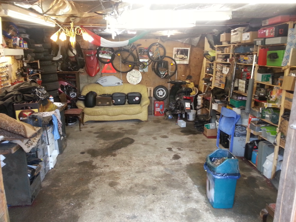

So schön leer ist der Raum nur selten, leider ist der Boden mal wieder richtig nass. Die dunklen Stellen sind keine Ölflecken, das ist Wasser. In der kalten und nassen Jahreszeit ist es nämlich sehr feucht in der Bude, ein Grund mehr im Frühjahr immer wieder gründlich zu lüften und die Teppiche zum trocken in die Sonne zu legen.
Außerdem ergibt sich so ein seltener Anblick. Alle "Garagenbewohner" auf einmal im Freien versammelt. Bemerkenswert ist, dass von den hier zu sehenden Fahrzeugen gleich drei nicht mir gehören sondern nur "Gäste" in meiner Garage sind. Leider verbrauchen sie dabei Platz den ich eigentlich eh nicht habe.

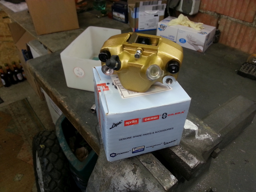

Maiks Stalker, insbesondere die Hinterradbremse, hatte sich ja nun recht lange gegen die Fertigstellung gewehrt. Umso schöner war es, den Roller heute fertig machen zu können.
Der hintere Bremssattel, diesmal ein Neuteil, war vor ein paar Tagen in der Post. Heute war Zeit das Ding an den Roller zu schrauben.
Es ist einfach schön, wenn alles sauber und problemlos zusammengeht. Nur das Entlüften der hinteren Bremse war, bei neuen Leitungen nicht anders zu erwarten, etwas tricky.
