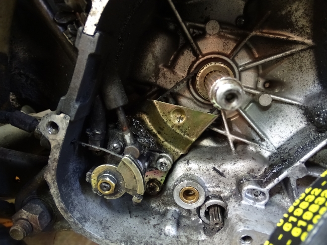

Das würde nichts bringen. Wenn der Riemen reißt geht der Motor SOFORT fest. Ein erfahrener Fahrer merkt das Festgehen und zieht die Kupplung (beim Schaltgetriebe) beim Automatikroller hast du aber keine Chance. Wenn müsste man einen Zündunterbrecher haben, das ist aber viel zu Aufwändig zu realisieren, darum: raus mit dem Scheißdreck!
Mal abgesehen davon, dass die Ölpumpe auch sonst nur Nachteile hat. Der hohe Kraftstoffverbrauch des Stalkers geht zu einem gewissen Teil auch auf das Konto der Ölpumpe, Mischung 1:10 (!) brennt halt einfach scheiße (mal abgesehen davon das die damit verbundenn Magerlauferscheinungen für den Motor auch nicht unbedingt förderlich sind) ...

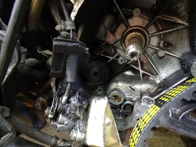

Der letzte Piaggio Automatikhobel den ich mit Pumpe gefahren bin war mein 125er TPH. Da ist der vorsorglich gewechselte Riemen nach ~1.200km auf der BAB fliegen gegangen. Ich hab damals deutlich gemerkt was los ist und bin auf den Standstreifen raus inkl. brachialer "Vollbremsung" (Hinterreifen war an einer Stelle durch bis auf die Karkasse).
So sahs damals da drin aus (ganz typisches Schadensbild nebenbei bemerkt):

Ich hatte damals RIESEN Glück das es ohne Sturz abging. Grund dafür war eine andere Schwachstelle, die es bei den Fuffis jedoch nicht gibt: das Getriebe der 125er Zweitakter ist unterdimensioniert und kann bei ganz harten Schlägen aufgeben, was damals passiert ist. Das Getriebe hats zerrissen bevor die (relativ träge) Fliehkraftkupplung aufgemacht hat, letztendlich war ich für den Getriebezermoscher dankbar, denn der hat das Hinterrad befreit und ich bin nicht abgeflogen sondern hab "nur" den Reifen "plattgebremst".

Das nur um mal deutlich zu illustrieren mit welchen Kräften man da zu tun hat. Klar, mit nem neuen Zylinder, Kolben und Getriebe sowie Hinterreifen lief der Hobel wieder, aber das ist halt nix was man im balkanistanischen Outback mit dem Bordwerkzeug fixen kann ...

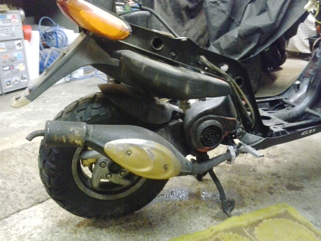

Mit Hinterrad, Lufthutze und Auspuff sieht es doch schon sehr viel besser aus.

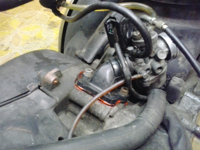

Zusammen mit einem neuen Membranblock fanden dann noch Ansaugstutzen und Vergaser den Weg zurück an ihre angestammten Plätze.
Als letzter Arbeitsschritt musste dann nur der Luftfilter mit einem neuen Einsatz versehen und montiert werden. Mechanisch ist der Roller damit soweit fertig. Zeit die Heckverkleidung mit Helmfach und Sitzbank zu montieren und eine erste Probefahrt zu unternehmen.

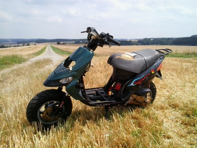

Zugegeben, der Roller braucht noch etwas Arbeit, aber er fährt und brems jetzt sehr gut, kein Vergleich zu vorher. Ein paar Eindrücke der Testfahrt habe ich auch in bewegten Bildern festgehalten.
Das Fazit der Probefahrt ist sehr positiv. Der Roller fährt deutlich besser als vorher, was nicht zuletzt auch der neuen Gabel geschuldet ist. Selbst auf dem extrem schlechten Feldweg hinter meiner Werkstatt schlägt er nicht wild sondern läuft spurstabil und ruhig. An- und Durchzug der Maschine sind ebenfalls erheblich besser, er läuft jetzt auch völlig legale 45km/h, genau wie von Maik gewünscht. Ein guter Originalroller halt. Was noch zu machen ist, sind die Restarbeiten an der Beleuchtung sowie ein Verkabelungsfehler in den Bordsteckdosen, diese funktionieren seit der Probefahrt nicht mehr. Außerdem braucht die Cockpituhr noch eine neue Knopfzelle. Die Hinterradbremse werde ich zudem nochmal entlüften, die Probefahrt hat gezeigt, dass die Bremse etwas an Bissigkeit zu wünschen übrig lässt. Hier ist entweder noch Restluft im System, oder der Geberzylinder ist nicht mehr wirklich gut, das wird sich zeigen.
Grundsätzlich bin ich mit dem Ergebnis der Instandsetzung aber soweit sehr zufrieden, es wird wohl nicht mehr lange Dauern, bis mich der Stalker in Richtung Stuttgart verlassen kann.

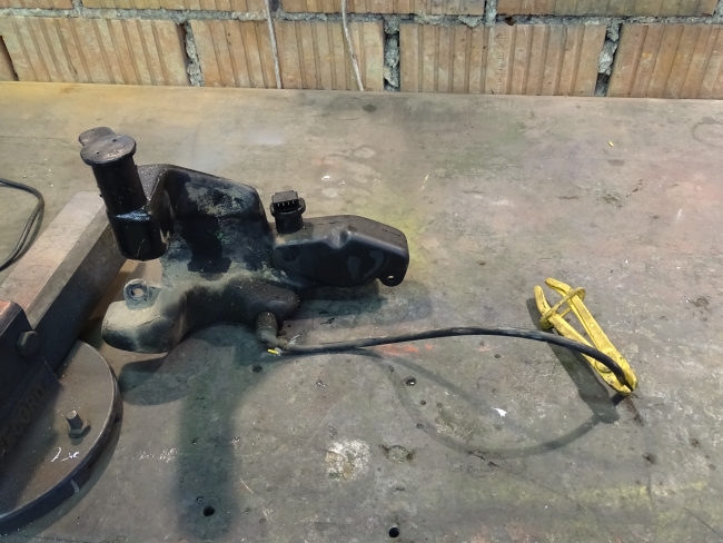

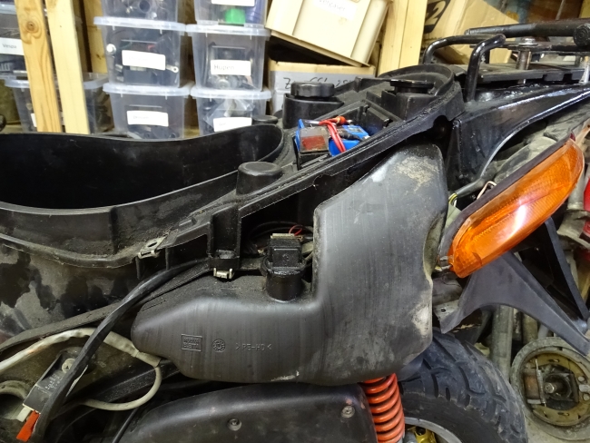

Der nächste Arbeitsschritt ist die Demontage des Öltanks. Dieser stellt jetzt nurnoch unnützen Balast da und muss zudem entleert werden, was im ausgebauten Zustand erheblich leichter geht.

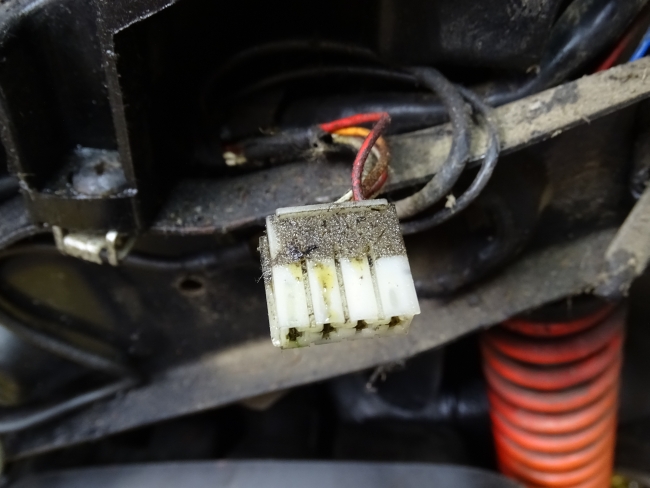

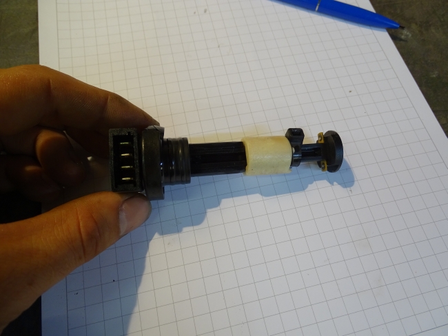

Hierbei ist zu beachten, dass es bei Piaggio zwei verschiedene Signalgeber für den Öltank gibt. Einen zweipoligen der nur die Warnlampe schaltet und einfach weggelassen werden kann und einen vierpoligen der einen Zündunterbrecherkontakt hat.
Der Stalker verfügt über diesen vierpoligen Stecker. Ohne den Signalgeber lässt sich bei diesem Fahrzeug der Motor nicht mehr starten! Dies kann umgangen werden, indem die Kontakte am Stecker überbrückt werden oder (was ich für die bessere Lösung halte, weil der Kabelbaum nicht aufgeschnitten werden muss) durch "Blindlegen" des Gebers. Dieser ist nur in den Öltankt eingesteckt und kann einfach herausgezogen werden.
Anschließend blockiert man den Schwimmer in "Tank voll" position mit einem Kabelbinder und steckt den Geber wieder an den Kabelbaum des Rollers an. Er lässt sich dann problemlos am Rahmen befestigen und löst das Elektrikproblem auf einfache Weise.
Abschließend muss noch der Zuleitungsschlauch zum Vergaser auf ein sinnvolles Maß gekürzt und verschlossen werden. Dazu bietet sich eine dünne, mit etwas Motordichtmasse bestrichene Blechschraube an die man ins offene Ende des Schlauchs "reinwürgt". Somit ist ausgeschlossen, dass der Motor an dieser Stelle Falschluft zieht.

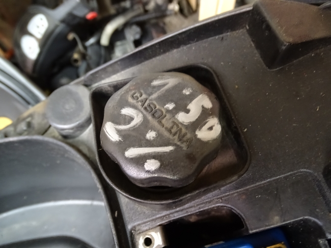

Als letzte Sicherheitsmaßnahme sollte noch der Tankdeckel mit einem Hinweis versehen werden, dass der Roller absofort mit Mischung 1:50 (2% Ölanteil) gefahren werden muss. Direkt im Anschluss daran füllt man eine entsprechende Menge Öl in den Benzintank!
Auf dieser Weise umgebaut ist der Roller erheblich betriebssicherer, da die Gefah eines Riemenabriss und damit Ölpumpenausfall gebannt ist. Der Umbau kann aber, zum Beispiel für einen Verkauf des Fahrzeugs, jederzeit wieder Rückgebaut werden.

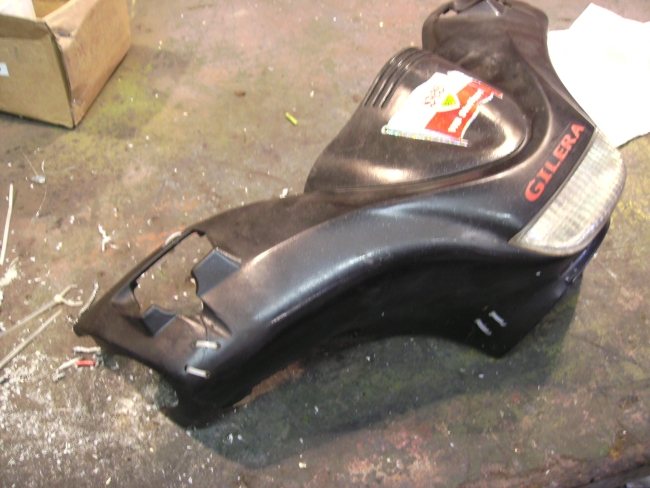

Die letzte echte Reparatur am "Phönix" ist die Lenkerverkleidung. Dieses Bauteil war beim Unfall beschädigt worden, jedoch reparabel und zudem gebraucht sehr schwer aufzutreiben. Daher habe ich es, kurz bevor Maik seinen Roller abholen kommt, noch in Ordnung gebracht.

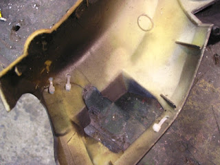

Eine bewährte Methode zur Reparatur von Verkleidungsteilen, die keinen besonderen Belastungen ausgesetzt sind, ist das fixieren mit Kabelbindern. So habe ich das in diesem Fall auch gehandhabt.
Um zusätzliche Festigkeit zu gewinnen, wurde die Reparatur dann noch mit Glasfasermatten und Kunstharz verklebt.
Somit ist die Stabilität des Bauteils wieder hergestellt. Ob Maik die geflickte Verkleidung dauerhaft behält oder nicht muss er selbst entscheiden. Für die Reise in die Türkei wird es so auf jeden Fall halten.

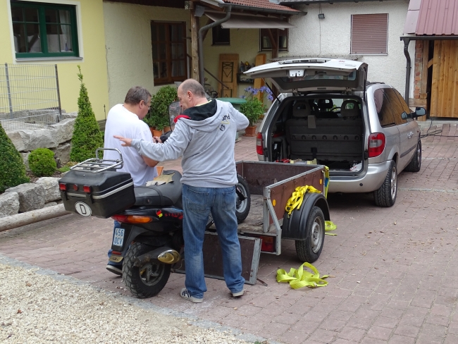

Kurz gesagt: heute kam Maik und hat seinen Roller abgeholt. Er ist glücklich den Hobel wieder zu haben und ich hab endlich wieder Platz in der Rollerhölle.
Nach einer kurzen Testrunde haben Maik und Klaus den Roller verladen und sich auf den Heimweg gemacht. Bald wird der Stalker also wieder über schwäbische Straßen rollern, bevor er Maik (hoffentlich) in die Türkei bringt.
