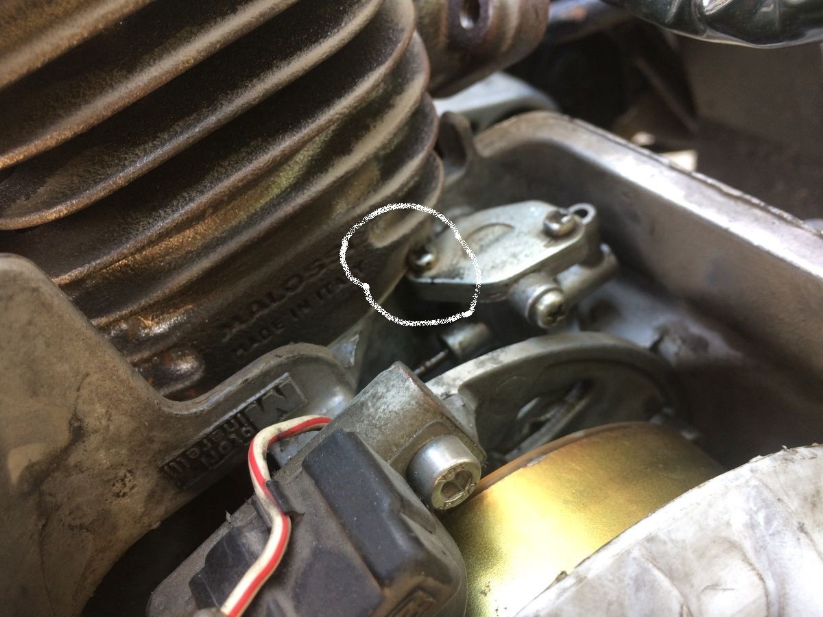

Hat mir keine Ruhe gelassen und ich denke ich habe den Fehler gefunden.
Der Motorblock hat einen Riss im Bereich der Asupuffbefestigung /Lichtmaschine, ca 5-7 cm lang, durchgehend. Hatte das schon beim zusammenbau gesehen aber für einen ungefährlichen Haariss gehalten, ich denke, da der Auspuff dort ja befestigt ist gehen die Vibrationen mit dem Roller durch.
Alles andere habe ich mehrfach überprüft.
Ich denke ich verbaue einen anderen Motorblock, vielleicht auch einen bei dem tatsächlich alle Gewinde in Ordnung sind...

Was aber nicht zu meiner These mit dem Riss passt, das er die ersten 1-2 km diese Vibrationen nicht macht, also erst sobald er auf Hitze kommt, was beim Slider grade im Vario Bereich sehr schnell geht.
Hier hört mein Wissen auf, sowas hatte ich noch nicht.

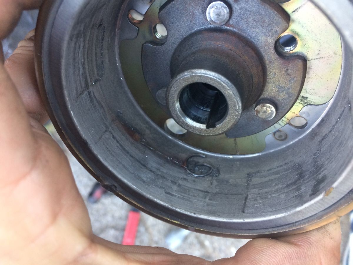

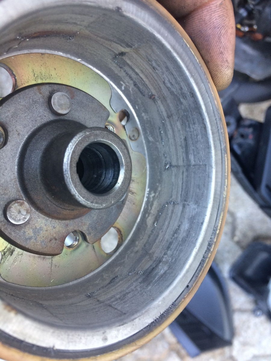

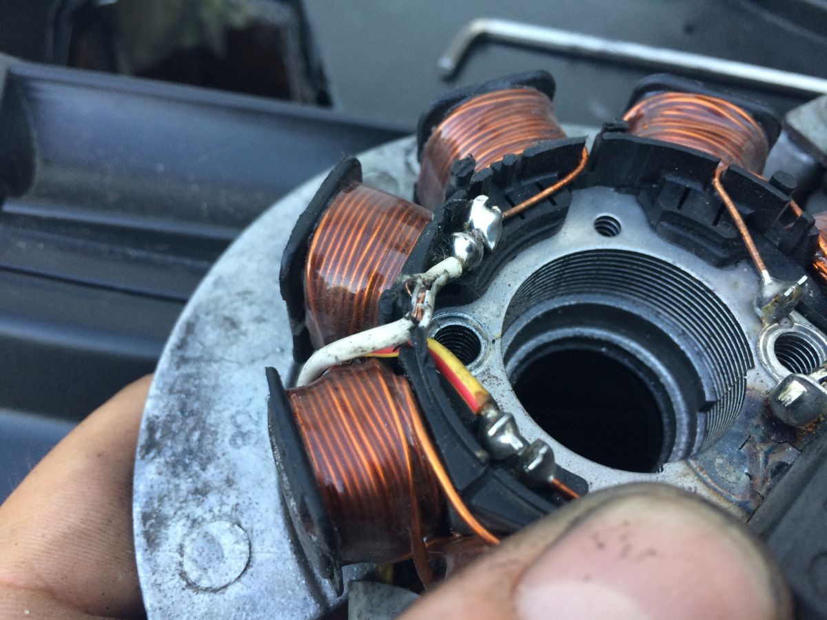

Nachdem alles fehl geschlagen hat, hab ich mal die komplette Lichtmaschine demontiert.
So richtig fehlen mir dazu die Worte.
Ich weiß noch das mir einmal ein Kolbenclip weg geflogen ist, ich hab den dann als in der Wiese verschollen verbucht, nachdem ich ihn nicht mehr finden konnte. Wie auch immer hat er seinen Weg damals scheinbar in das Polrad gefunden...dort hat er auch schon Schaden angerichtet, ein längerer Metallspan und überall leichte Abriebspuren.
Aber, habe dann das Polrad gereinigt und wieder verbaut, gleiches Problem wie vorher.Zum verrückt werden.Also wieder alles demontiert und mir die Lichtmaschine angeschaut und dabei einen aufgewetzten Draht gefunden (der weiße), ich weiß jetzt nicht genau wozu der ist aber könnte mir vorstellen wenn der da so offen unisoliert liegt und die Drähte verletzt sind, das es Probleme geben könnte...
Jetzt bin ich in der Zwickmühle ob ich den weißen Draht neu anlöte oder direkt alles neue einbaue, bin ja ein Fan von neu, aber inkl. Polrad kann das eine sehr teure Nummer werden...desaster.jpgImage Enlargerdesaster1.jpgImage Enlargerdesaster2.jpgImage Enlarger

Der weiße Draht scheint mir eine Speiseleitung zu sein, das sollte sich problemlos mit nachlöten beheben lassen, die Spulen scheinen ja unbeschädigt zu sein. Das Polrad sollte ansich auch noch funktionieren, die Magnete ansich scheinen ja nicht beschädigt zu sein, nur die Oberfläche ist angeschrammt, was aber eigentlich egal sein sollte. Das mit dem Kolbenclip ist natürlich wirklich übel, ich hab ja auch schon einiges geschafft, aber das auch noch nicht.

Entscheidung ist gestern gefallen, ich suche einen Austausch Motorblock.
Es macht keinen Sinn mehr an dem jetzigen weiter zu experimentieren, warum?
1. Gewinde am Variodeckel sind zur Hälfte kaputt und trotz Helicoil Schrauben schon wieder ausgenudelt.Es ist nicht genügend Fleisch vorhanden um größer zu bohren, also kein größeres Gewinde und auch keine stärkeren Gewindeeinsätze.
2. Der Block hat einen Riss im Bereich Auspuffhalterung, wer weiß ob die Vibrationen nicht von hier her kommen, auch die Gewinde für den Auspuff sind defekt und Auspuff muss mit Muttern befestigt werden.
