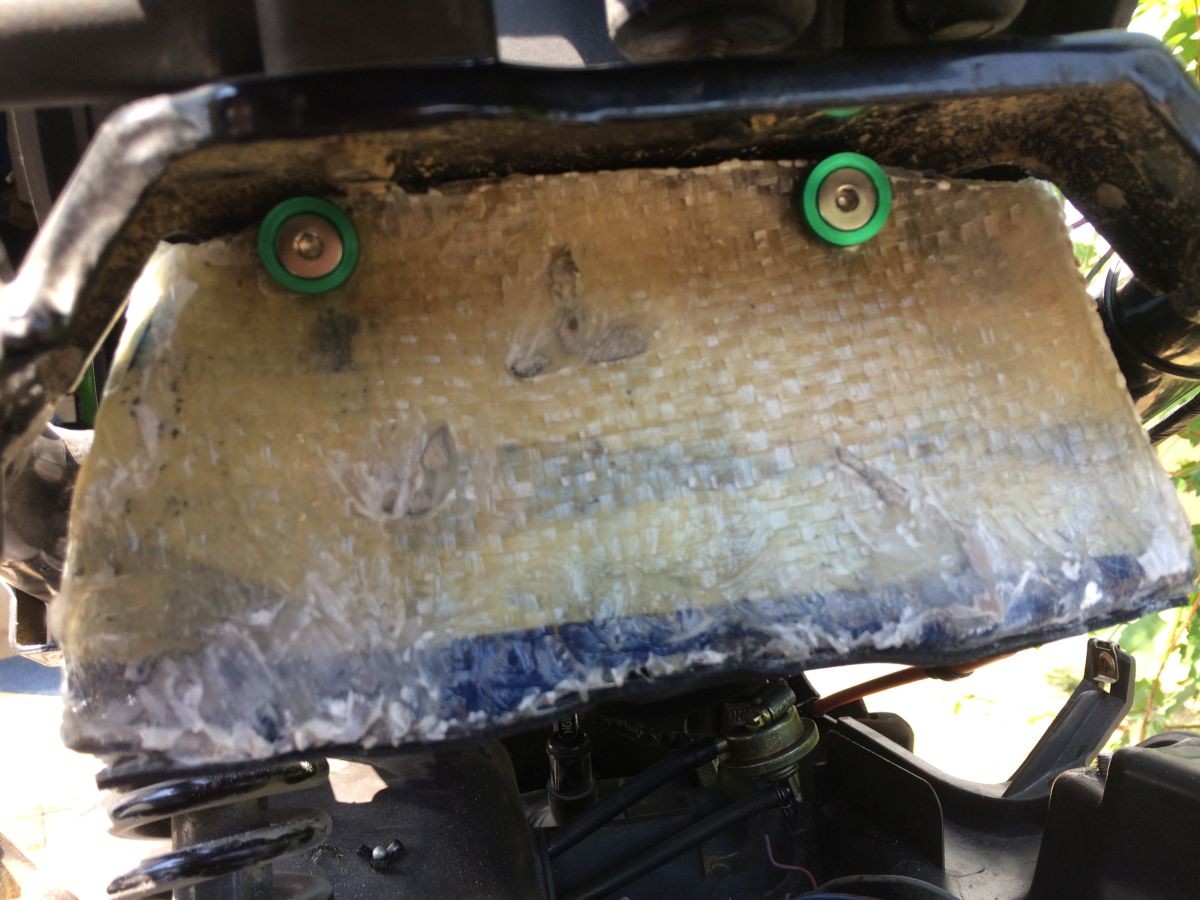

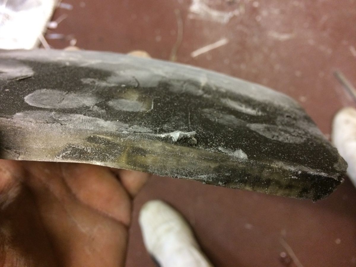

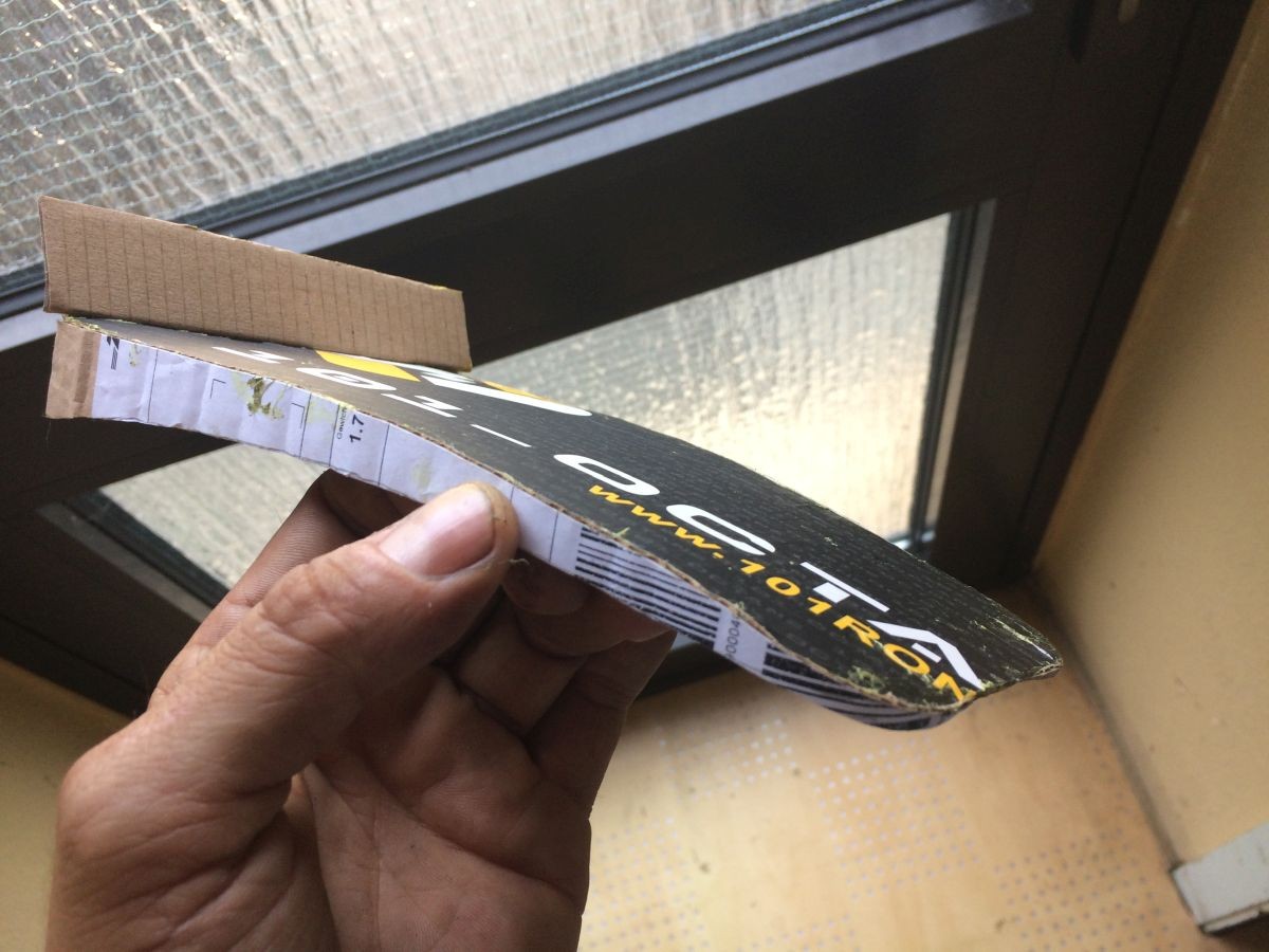

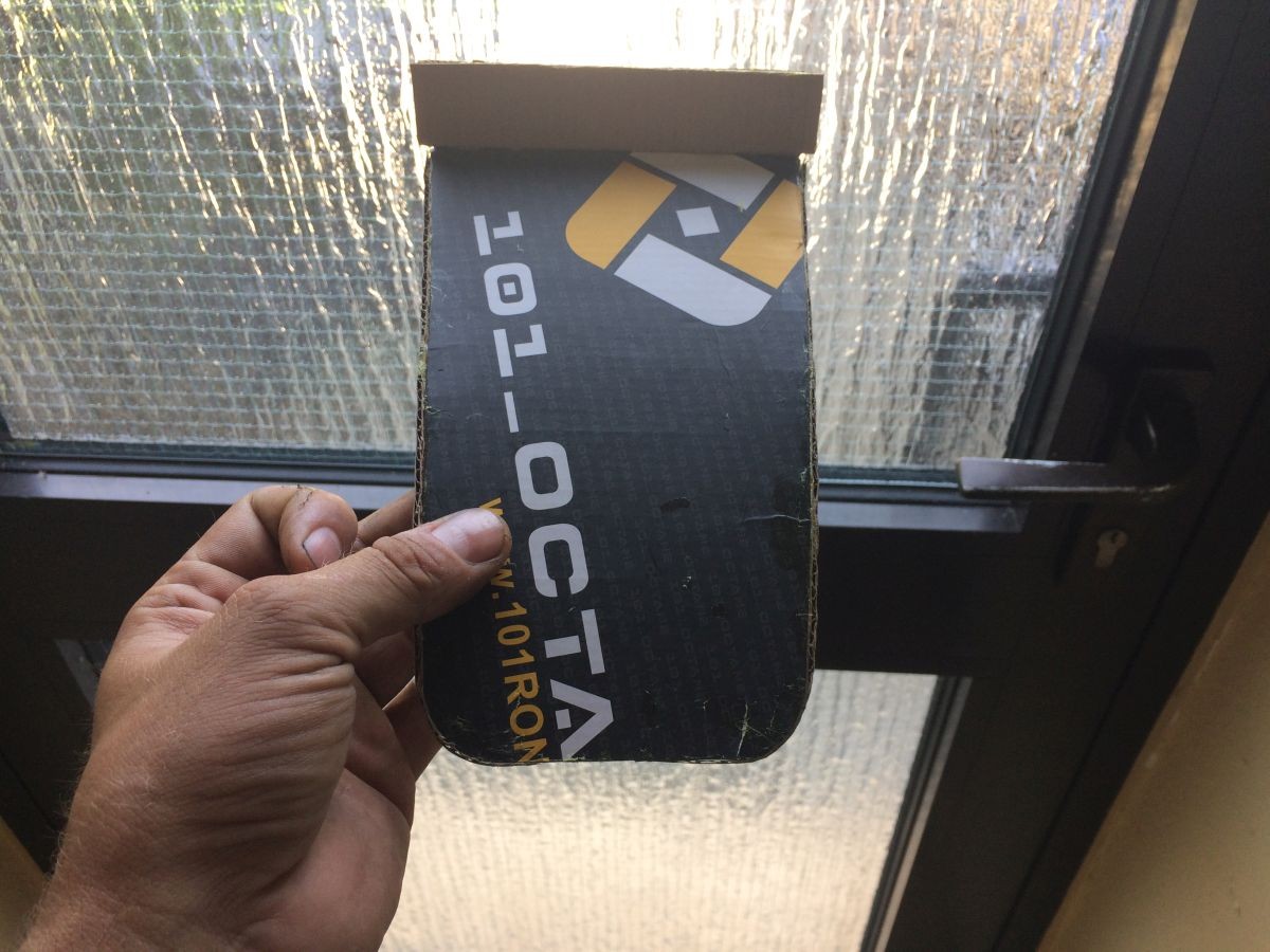

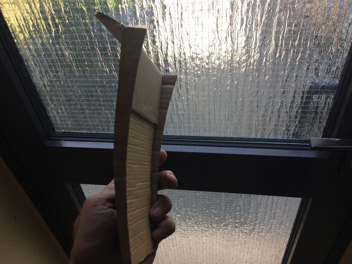

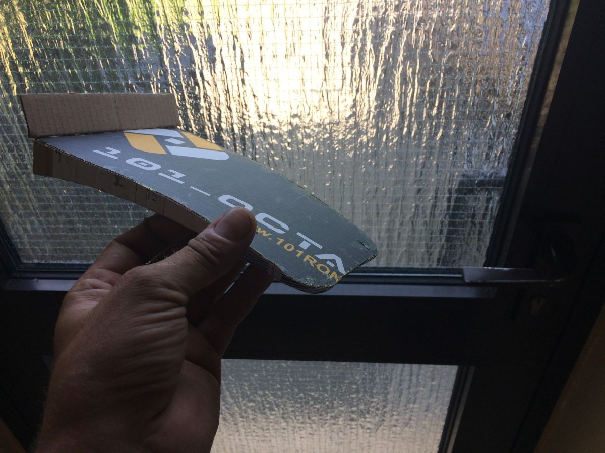

alsnächstes, wenn ich schon mit GFK arbeite, habe ich endlich den so lange ausstehenden Spritzschutz ins Auge genommen.
Auch hier wieder verschiedene Pappen ausgeschnitten und verklebt, Rundungen eingebaut bis es mir gefallen hat, das Nummernschild wird etwas weiter unten montiert, unten kommt noch ein Reflektor dran.
Auch das wird laminiert und dann geschliffen bis der Arzt kommt und schwarz lackiert, wenn fertig. Eine kleine Halterung für das Nummernschild baue ich noch dran und eventuell kommt über das Nummernschild noch das Yamaha Logo, aber erst mal sehen ob ich das überhaupt hinbekomme, ist mein zweiter Versuch mit GFK....
Ich schicke Bilder wenn laminiert 🙂
spritz1.jpgImage Enlargerspritz2.jpgImage Enlargerspritz3.jpgImage Enlargerspritz4.jpgImage Enlarger

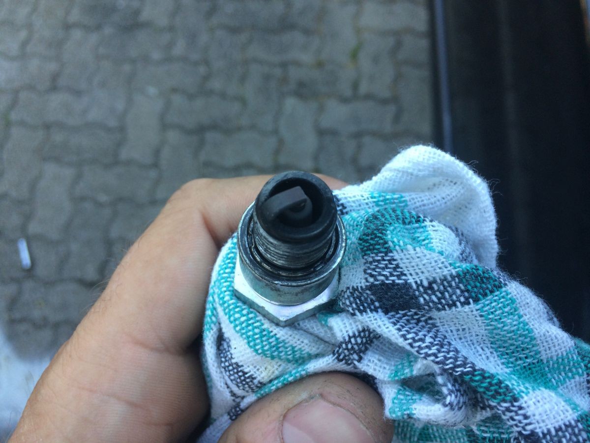

Der Kolben sieht mir nach zu geringem Spiel aus. Das hat sich schön angerieben, nach einem Montagefehler oder Ölmangel sieht es imho nicht aus.
sollte doch reichen wenn ich das Kunststoffölpumpenritzel raus werfe,

Das mit dem Fach ist eine schöne Idee, sieht soweit auch gut aus. Ich hätte nur statt Pappe und Klebeband ein altes Nummernschild und Popnieten genommen 😉

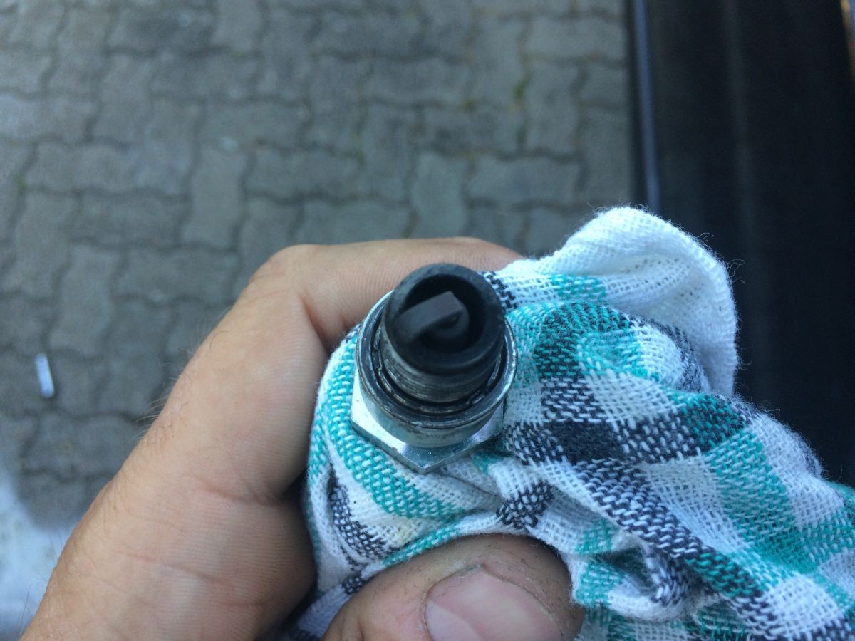

Wo ich ein echtes Problem habe ist die Abstimmung mager/fett. Ich bin leider farbenblind und stimme sonst nach Gehör ab und klar, wenn die Kerze schön braun ist sehe ich das auch. Aber aktuell kann ich kaum sagen ob die Kerze einfach schwarz ist oder ob das ein zu mageres grau ist. Würde mich über Hilfe wirklich freuen!In echt sieht es etwas heller aus als auf den Bildern.kerze1.jpgImage Enlargerkerze2.jpgImage Enlargerkerze3.jpgImage Enlarger
Derzeit 17,5er Dellorto verbaut, Nadelclip auf vorletzter magerer Stufe, 95 statt 90er HD, kein Unterschied zur 90er. Das Bild ist vom viertelgasbereich, Luftschraube ist 3,5 Umdrehungen weit raus um höchste Drehzahl zu erreichen... Bild von HD unter Vollgas werde ich die Tage noch machen, aber erst wenn anderes Getriebe drin ist, so macht Vollgas fahren keinen Spaß!
146
8. Juli 2018 - 20:38
Das Brennbild passt eigentlich, ist etwas auf der fetten Seite, was aber grundsätzlich nicht schlecht ist. Wenn du den noch magerer machst wirst du vmtl. ein kleines Bisschen Mehrleistung finden, aber halt auch heißeren Motorlauf und mehr Verschleiß, zum Touren würde ich das ehrlich gesagt so lassen.

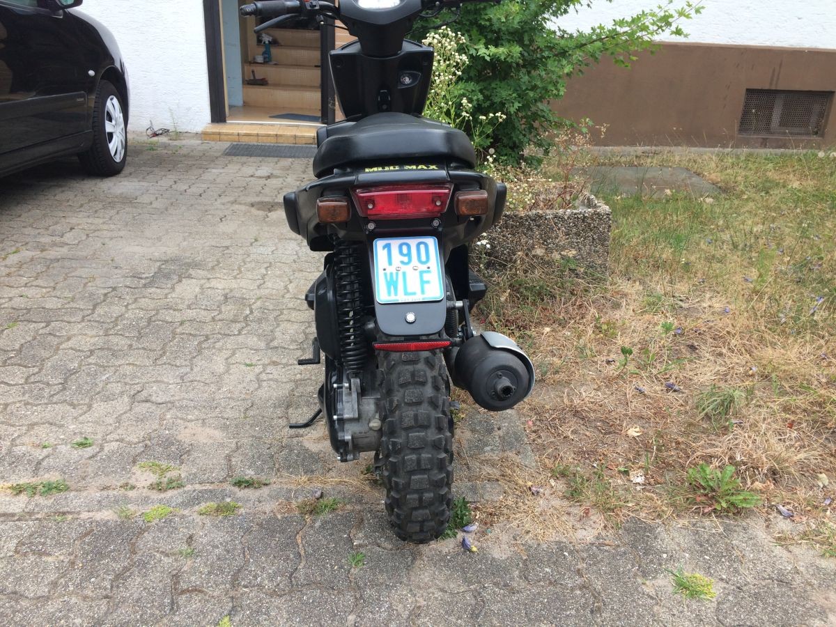

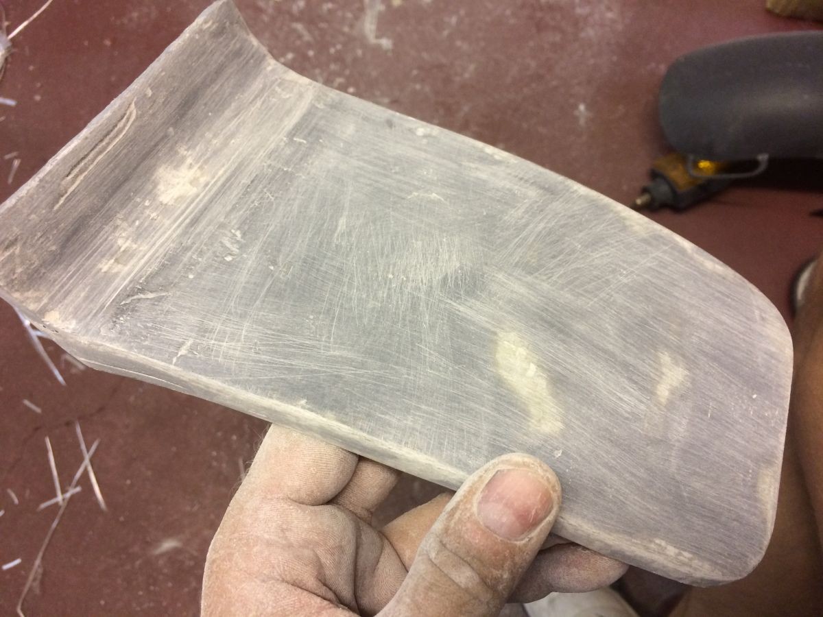

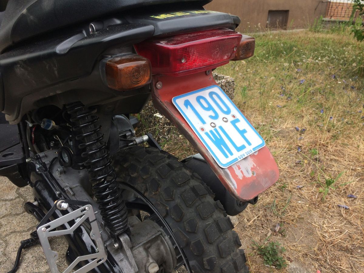

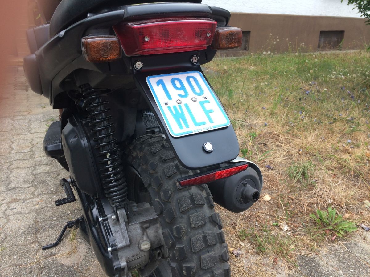

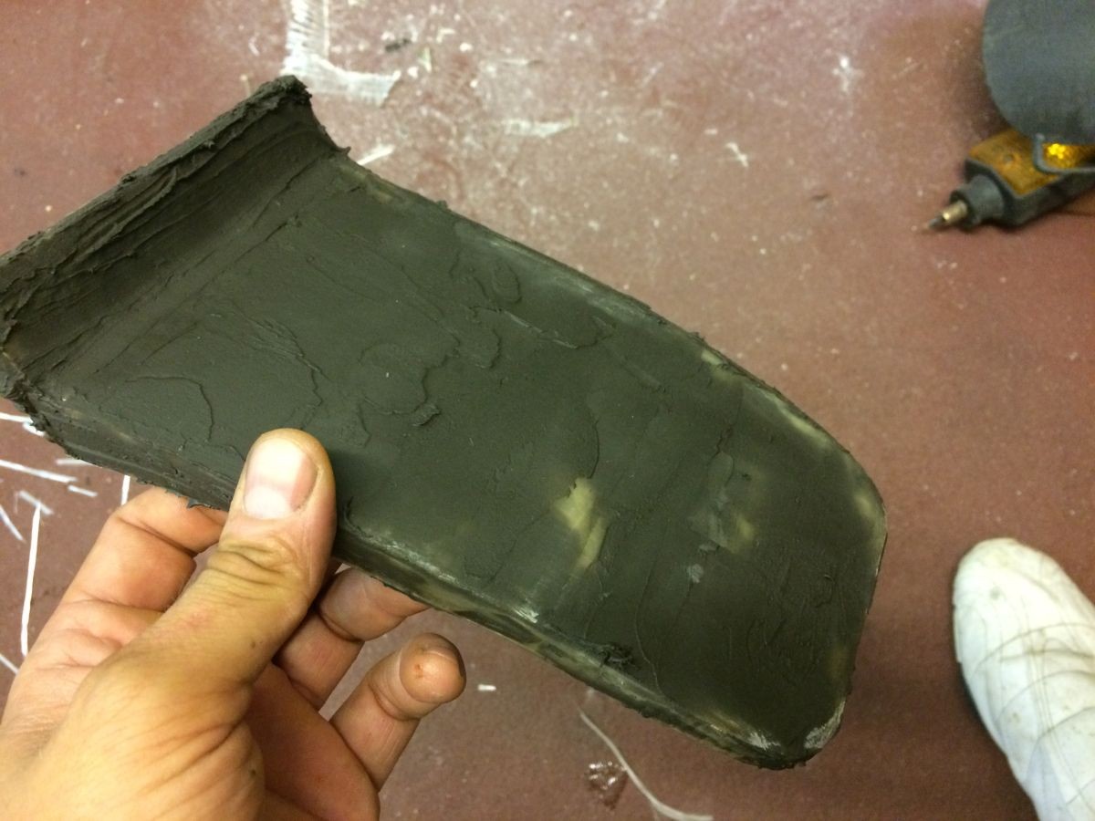

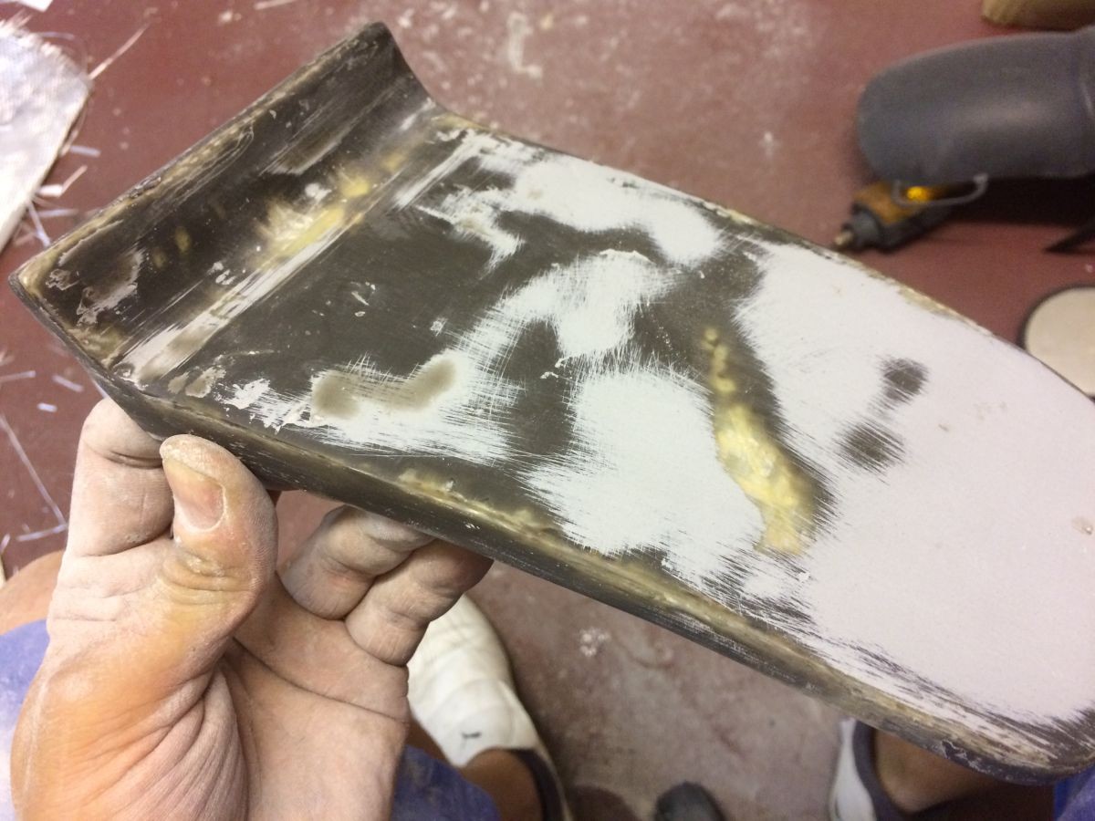

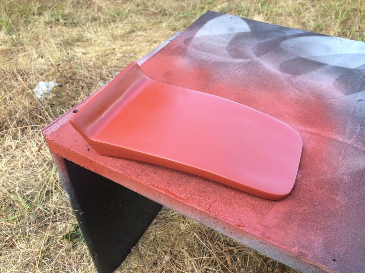

Für andere bestimmt eine Kleinigkeit, mich hat es wirklich Nerven gekostet - der Spritzschutz!

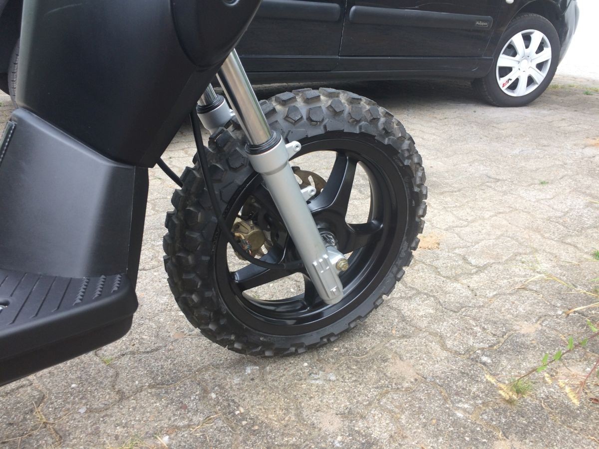

Ohne ist bei den Reifen nicht sinnvoll, es schleudert einem Spritzwasser bis über den Helm, die seitliche Lösung war eh nicht wirklich legal, also habe ich mir selber einen Spritzschutz gebaut, da ich kein Schweißgerät habe hab ich das ganze erst mal aus Pappe vorgeformt und dann mit GFK laminiert, dann elendig das zuviele GFK mit einem Dremel entfernt, gefeilt und gefeilt...
Dann gespachtelt, wieder gefeilt und geschliffen, das ganze bestimmt 3-4 mal, bis man die Konturen wieder hatte.
Dann grundiert, geschliffen, gespachtelt, wieder grundiert, ich weiß nicht wie oft, bis es eben einigermaßen gepasst hat, dann anmontiert, anprobiert, Probe gehalten, Löcher gebohrt, lackiert in schwarz und mattem Klarlack und nach etwa 4-5 Tagen ist es endlich fertig.
blech1.jpgImage Enlargerblech2.jpgImage Enlargerblech3.jpgImage Enlargerblech4.jpgImage Enlargerblech5.jpgImage Enlargerblech6.jpgImage Enlargerblech7.jpgImage Enlargerblech8.jpgImage Enlargerblech9.jpgImage Enlargerblech10.jpgImage Enlargerblech11.jpgImage EnlargerIch bin kein Lackierer und auch GFK ist nicht meine Welt, daher kann ich mit dem Ergebnis sehr sehr gut leben.
Die Positionierung vom Nummernschild überlege ich mir noch, aber ich wollte das die Schraube vom Reflektor mittig sitzt, hab ja genug Spielraum das Nummernschild noch zu versetzen, fürs erste ist jetzt aber erst mal gut mit GFK und Spritzschutz, habe fertig!

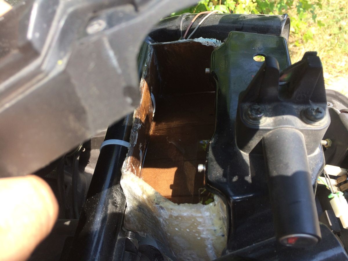

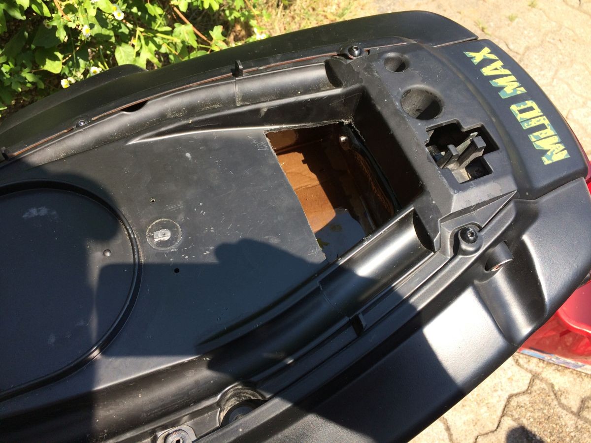

Spritzschutz funktioniert herrvorragend, das kleine Ablagefach ist seit heute verbaut, es war den Aufwand aber nicht wirklich wert, es passt halt echt kaum was rein, größer kann man es nicht bauen weil direkt Tank und Rahmen im Weg sind, ich habe das maximale rausgeholt, eventuell passt eine 200ml Ölflasche rein, ein kleiner Messbecher, Geldbeutel, das wars dann schon.Den Boden habe ich mit Epoxyharz ausgegossen, das Teil ist sogar wasserdicht geworden.Mit 2 Kabelbindern am Rahmen und den 2 Schrauben sitzt es bombenfest und unten wurde Moosgummi drunter geklebt um klappern zu vermeiden.001.jpgImage Enlarger002.jpgImage Enlarger005.jpgImage Enlarger

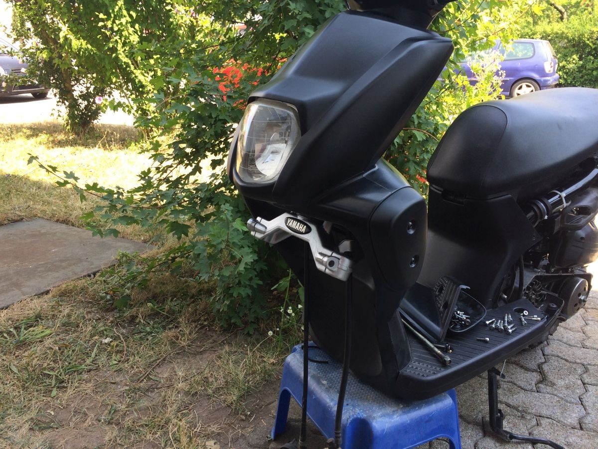

Erst habe ich wie geschrieben das kleine Fach verbaut, dann vorne noch mal die ganze Verkleidung weg und versucht die Klappergeräusche mit Dämmschaumstoff in den Griff zu bekommen, einige Schrauben ersetzt etc.ganz gemütlich geschraubt.
Gegen Abend dann wollte ich die erste Probefahrt machen, habe den Rucksack gepackt und bin zu meinem Platz beim See gefahren wo man seine Ruhe hat und wo ich gerne mal den Vergaser einstelle, weil ich da niemandem auf den Sack gehe.
Ich baue den Vergaser ab, ziehe den Spritschlauch ab und platsch läuft mir gefühlt der halbe Tank direkt aus, habe dann versucht ganz schnell den Schlauch wieder auf den Vergaser zu stecken, dafür lief nun der Vergaser über den Überlaufschlauch aus. Es sind ungelogen 1-2 Liter ausgelaufen bis ich auf die Idee gekommen bin eine Imbusschraube in den Benzinschlauch zu schrauben.
Kumpel angerufen, der mich dann mit meinem Auto abgeholt hat, Slider eingeladen und nach Hause.
Komplett zerlegt, Tank ausgebaut, Benzinhahn raus und von anderer Slider rein, kurze Probe, fördert Sprit und macht wieder zu soweit alles gut.Aber, nachdem ich Verkleidun angebaut habe sehe ich es plötzlich aus der Verkleidung tropfen, also wieder halb auseinander gebaut, Benzinhahn noch fester gezogen, alles getrocknet, 20 minuten gewartet, hält dicht.
Also fahre ich wieder los nachdem ich die Verkleidung angebaut habe und 2 km weiter bleibe ich liegen. Nach Hause geschoben, Vergaser aufgemacht und gesehen das der Stift der den Schwimmer hält fehlt, ist mir auch noch nicht passiert, aber ich habe ihn irgendwo verloren.
Also in meinem Fundus gekramt einen gefunden, wieder zusammen gebaut, 1 km von zu Hause weg geschoben um die Nachbarn nicht zu ärgern... springt ums verrecken nicht mehr an, Vergaser aufgemacht, furz trocken, am Unterdruck Schlauch gesaugt, dicht wie sonst was, geht gar nichts.
Also wohl tatsächlich das Glück gehabt einen defekten Benzinhahn einzubauen, bzw anfangs ging er ja aber wer weiß wo da was drin hängt.
Wieder nach Hause geschoben, mittlerweile war es nach 24 Uhr, so bedient war ich glaube ich noch nie.
Jetzt muss ich morgen mal schauen ob ich noch einen funktionierenden Benzinhahn finde, also heute war wirklich gar nicht mein Tag um es noch höflich auszudrücken und das der Benzinhahn genau kaputt geht als ich meinen Vergaser einstellen möchte ist unglaublich

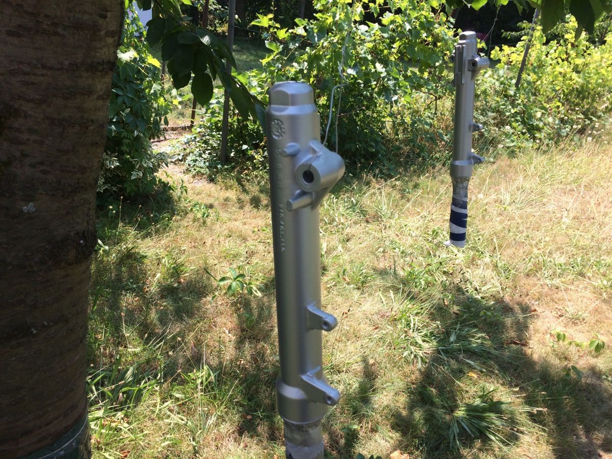

Weil ich gerade beim lackieren war und mich die Holme und Gabelbrücke so stören, welche ich in bronze lackiert hatte und was einfach null zum Fahrzeug passt, direkt Holme ausgebaut, gleiches Prozedere aber mit silbernem Felgenlack wieder in neuen Glanz gebracht, die Gabelbrücke hab ich abgeklebt war zu faul zum ausbauen.
Jetzt warte ich noch ein wenig und dann kommen die Teile zurück!

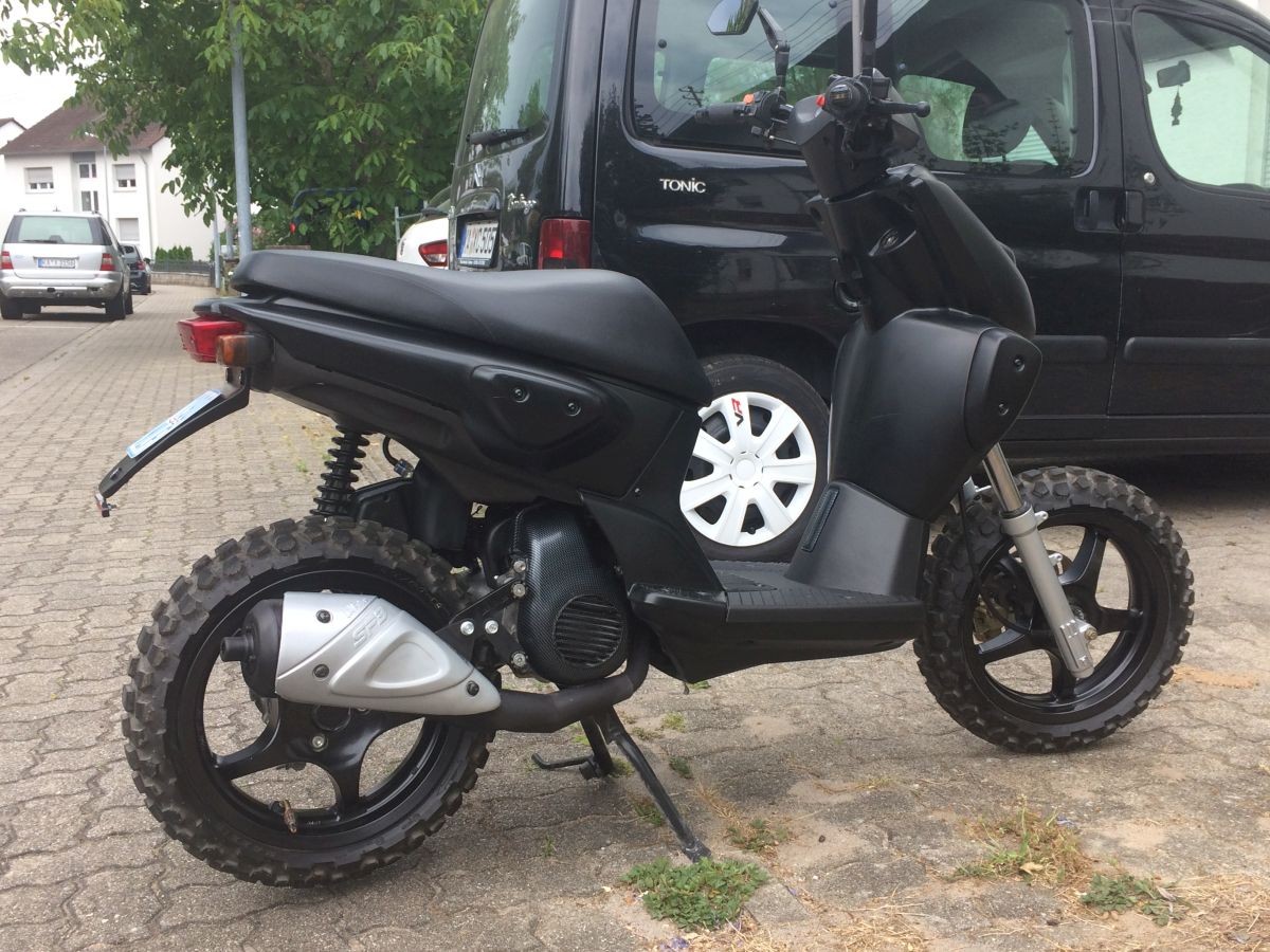

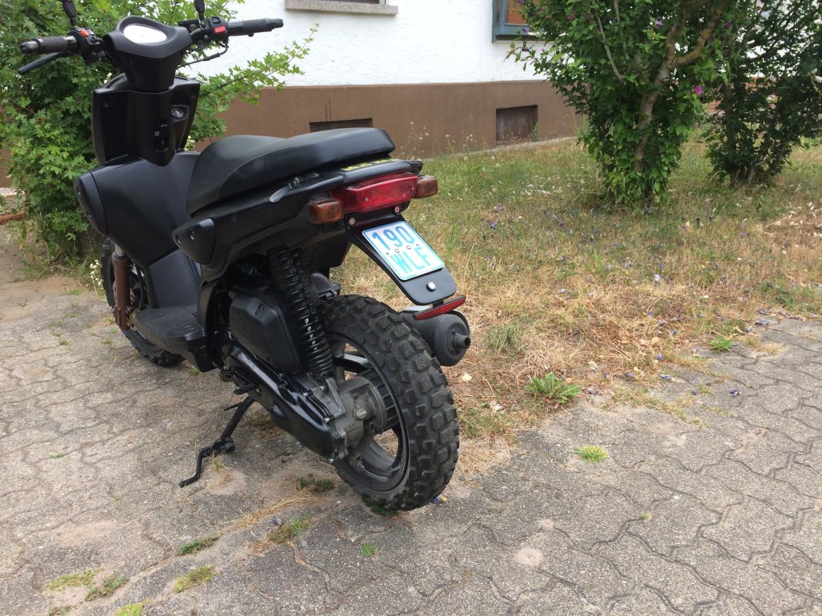

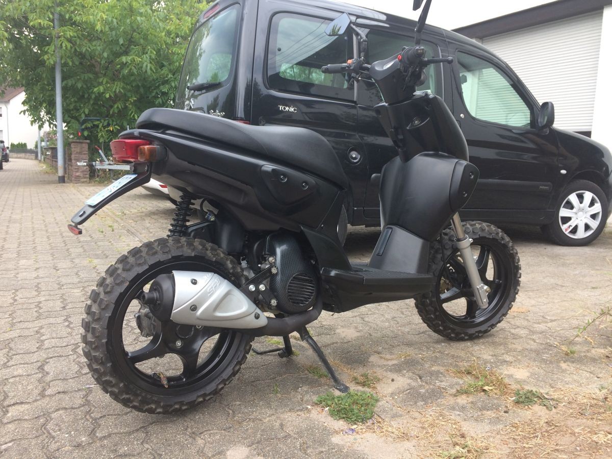

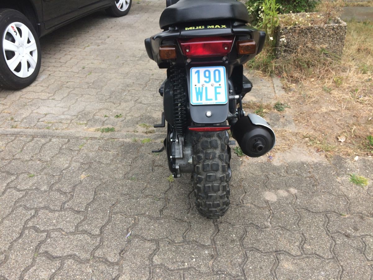

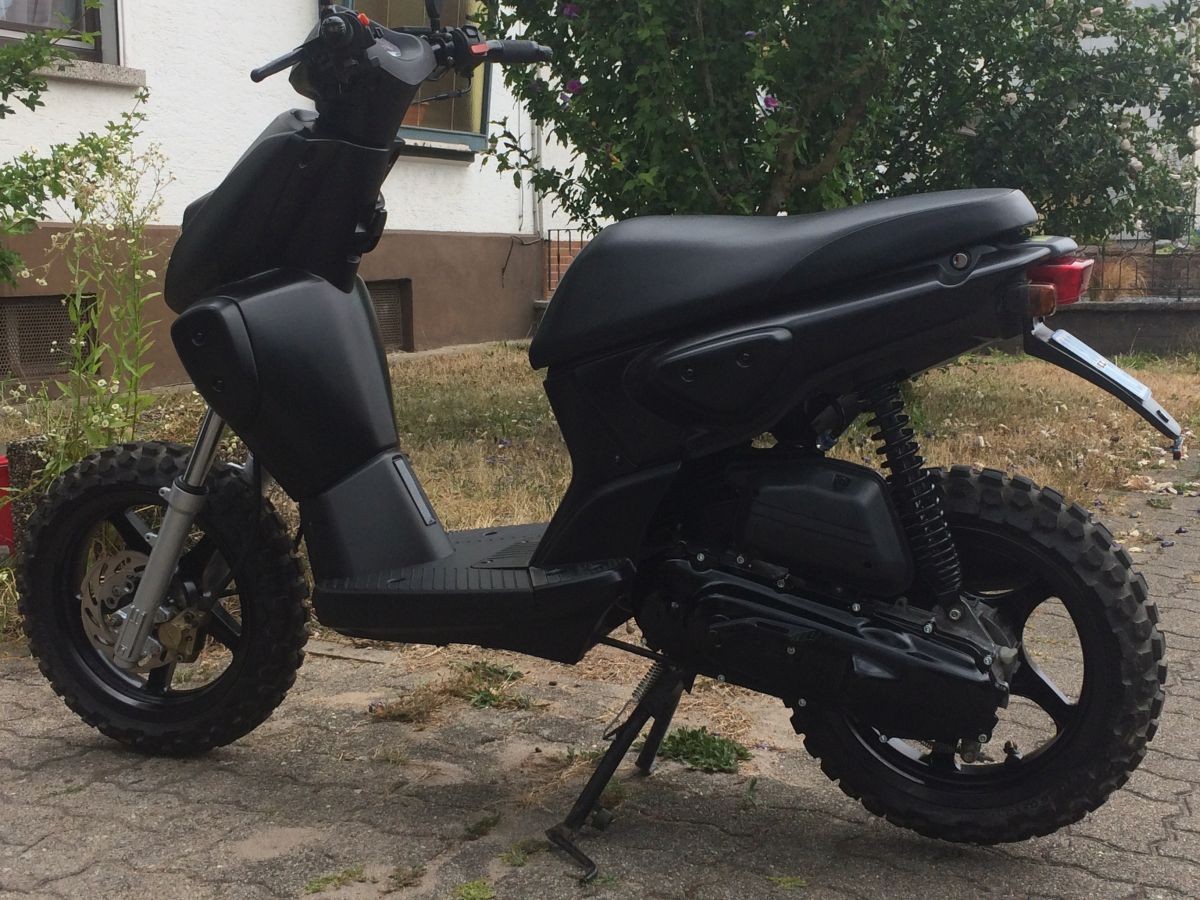

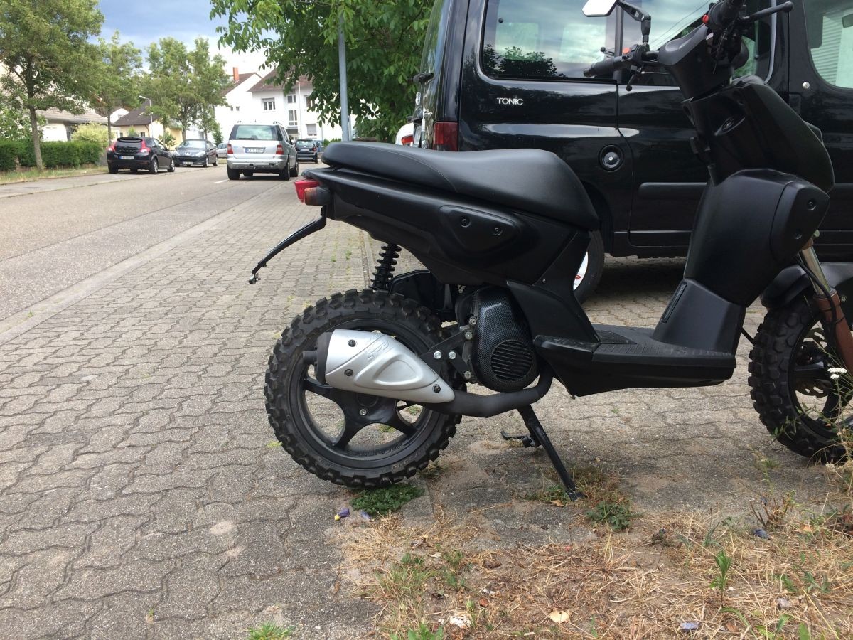

So, noch ein wenig den Tag genutzt und den Roller mal sauber gemacht und 100% montiert.
Optisch ist er jetzt fertig,überlege nur ob ich das vordere Schutzblech wieder dran mache, eigentlich hasse ich Roller ohne Schutzblech vorne, das sieht immer so nach 16 jährigem Kiddie Tuning aus, aber ich finde dem Slider mit den Stollenreifen steht es tatsächlich besser als mit und das obwohl ich schon ein sehr kleines Schutzblech habe, naja mal sehen...
Bin mit dem optischen doch sehr zufrieden, nicht zu auffällig, aber trotzdem martialisch einfach.
Wenn jetzt noch Zylinder und Getriebe gut abgestimmt sind, ist er tatsächlich fertig!
slira1.jpgImage Enlargerslira2.jpgImage Enlargerslira3.jpgImage Enlargerslira4.jpgImage Enlargerslira5.jpgImage Enlarger
