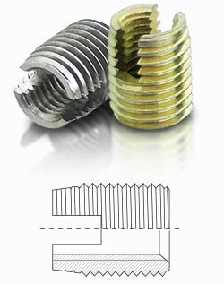

Also als Tip für jeden dermit der Idee spielt Gewindeeinsätze von ebay zu verwenden... lasst es bleiben!
Habe jetzt etwa 20 dieser Teile an verschiedenen Bereichen verarbeitet, meist ausgenudelte M6 Gewinde am Variokasten, Getriebedeckelgewinde und so weiter.
Von 20 Stück hat es 14-15 mal gut geklappt, aber die 5 mal bei denen es nicht geklappt hat, sind sehr schmerzlich und können böse Folgen mit sich ziehen. Eigentlich ist es ja nur ein Draht, den man in das größer geschnittene Gewinde rein dreht, wenn er gut sitzt und nicht mit dreht, gehen die Schrauben gut rein und raus, Gewinde repariert, aber mir ist es jetzt mehrfach passiert, das der Einsatz gut sitzt, man dreht die Schraube rein, geht noch nicht mal extrem schwer, aber es fühlt sich komisch an, dreht man die Schraube wieder raus sieht man das Desaster es macht einem das Gewinde der Schraube restlos fertig/kaputt!
In meinem Fall hat wohl deshalb auch der Stehbolzen nicht mehr richtig gehalten, es war ein Akt auf dem Drahtseil dieses Drecks Ding wieder aus der Bohrung und Gewinde raus zu bekommen ohne alles kaputt zu machen.
Ein Bekannter (Maschinenbauer) hat mir jetzt dazu geraten selbtschneidende Einsätze zu verwenden, hier bohrt man auf 8,5mm auf, dreht die Einsätze ein und die sitzen dann ihr leben lang und die Schrauben laufen einwandfrei, er arbeitet damit schon seit Ewigkeiten und sagt das er damit 100% Erfolgsquote hatte.
Im Anhang ein Bild von meinem Desaster und welche Einsätze er verarbeitet!

Ganz ehrlich? Helicoil, Timesert (das System von deinem Maschinenbauer) und wie das Zeug alles heißt ist ausnahmslos untauglicher Mist. Ich halte von dem Zeug absolut garnichts, auch nicht von den teuren Profisystemen. Das ist etwas für den absoluten Notfall, aber auch dann nie mehr als ein halbherziges Provisorium.
Bei den selbstschneidenden besteht, gerade bei Gussteilen wie Motorblöcken, zudem die Gefahr, dass es beim einziehen den Gussblock spaltet. Wenn das nicht passiert hält es schon einige Zeit, bei einem Fuffimotor an den Zylinderzugankern vermutlich sogar dauerhaft, aber wehe wenn der Stehbolzen irgendwann mal wieder raus muss. Setzt das Ding, was man ja eigentlich nicht tun soll, reichlich gefettet ein (!) durch die abgehobenen Späte beim Eindrehen gibts sonst richtig gemeine Kontaktkorrosion (der Motorblock ist Aluguss, die Stehbolzen üblicherweise Stahl) und der Stehbolzen sitzt unlösbar fest. Habe ich in der Praxis leider schon zigmal gesehen und einen abgerissenen Stahlbolzen aus einem Leichtmetallblock ausbohren ist wirklich kein Spaß.
In deinem Fall wäre die einzig wirklich professionelle Reparatur das Kernloch zu verschweißen und ein neues zu Bohren, allerdings sprengt das den Kostenrahmen total. Dafür kriegst du vmtl. drei bis vier Ersatzmotorblöcke, darum würde ich es wie gesagt eher mit Kaltmetall oder Übermaßstehbolzen lösen.
und nur so als Hinweis:
Wenn ich mir dein Foto ansehe, dann macht das Gewinde des Stehbolzens den Eindruck, als wäre es massiv überspannt worden. Vorgeschriebenes Anzugsmoment für die Stehbolzen und die Kopfmuttern sind jeweils 10nm, bei den Kopfmuttern über Kreuz und schrittweise. Das ist ein relativ geringes Anzugsmoment und mit dem falschen Werkzeug (Hebelkraft) ist da schon "handfest" viel zu viel (!). Bedenke, dass der Zylinderblock sind im Verhältnis zu den Stehbolzen und dem Kopf unterschiedlich schnell ausdehnt und zusammenzieht und dadurch erhebliche Zugkräfte entstehen können.

Danke für deinen Input, das Gewinde sah schon vor mir so aus, ich ziehe zwar per Hand an, aber da ich bisher etwa 20-25 Zylinder gewechselt habe bin ich mir über die 10-14nm die vom Hersteller angegeben werden durchaus bewusst, das Problem hier war eher noch zusätzlich, das der Vorbesitzer da scheinbar schon mal das Gewinde nachgeschnitten hatte und das ziemlich krumm.
Ich habe heute einen festen Einsatz eingearbeitet und dabei hat sich dann noch stärker gezeigt, wie krumm das ganze ist, der betroffene Stehbolzen geht nur in den Zylinder wenn man ihn mit etwas Druck rein drückt, also über kurz oder lang komme ich um einen guten Austauschblock nicht rum.

Speedguru hat Recht mit den Ensatbuchsen. Die wirken große Kräfte auf das Material aus. Ich kenne die eigentlich nur aus der Kunststoffindustrie. Aber ist der Durchmesser nicht viel zu groß von den Dingern? Da geht viel „Fleisch“ drauf.

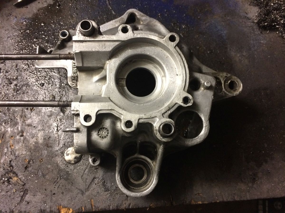

Habe mir heute einen weiteren Slider extrem günstig geschossen, in der Hoffnung das der Motorblock einwandfrei ist, die Stehbolzen sind es schonmal, alle anderen Gewinde laufen einwandfrei und er sieht nicht total verrotet aus.
Werde als erstes den Naraku dort drauf bauen und dann mal sehen ob er sich anders/dicht anhört, wenn nein, dann bekomme ich vom Händler mein Geld für den Naraku zurück, bin nach wie vor nicht sicher ob mein Zylinder (Naraku) undicht ist oder generell nicht mehr dicht zu bekommen ist wegen der Stehbolzen Geschichte, so möchte ich das jetzt raus finden, erst wenn ich weiß woran ich genau bin werde ich den Motorblock tauschen und meinen alten Block in den neuen Slider hängen und den dann günstig verkaufen, so hab ich mein Geld wieder drin und noch etwas Kleingeld für restliche Sachen die noch anstehen, hoffe mein Plan geht auf...
Derzeit ist es so das mein SLider mit dem Dr Evo Zylinder zwar läuft, aber wenn man z.B. 500 meter oder 1 km Vollgas fährt, nimmt er kurz kein Gas mehr und generell klingt er bei Vollgas einfach nicht gesund, ich habe das Bauchgefühl das er zu 90% dicht ist, aber eben nicht 100% und das er daher lauter wird und diese Aussetzer hat, auf Dauer ist das einfach nichts womit ich rum fahren möchte.

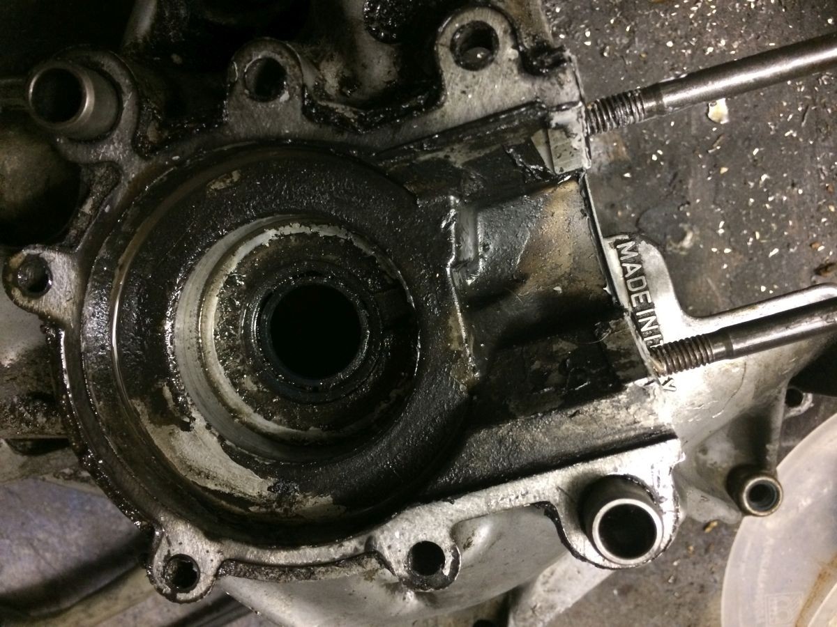

w1.jpgImage Enlargerw2.jpgImage Enlargerw3.jpgImage Enlargerw4.jpgImage Enlargerw5.jpgImage EnlargerHeute kam viel zusammen.

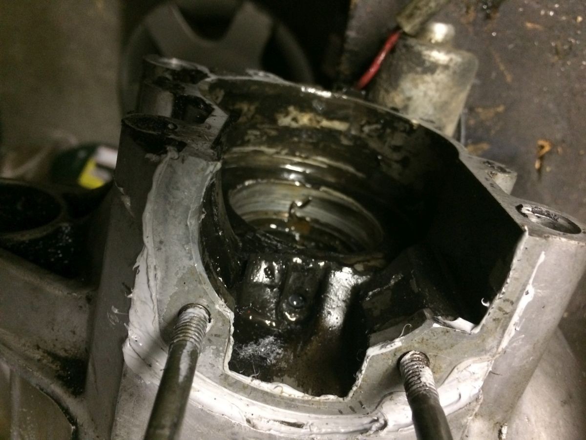

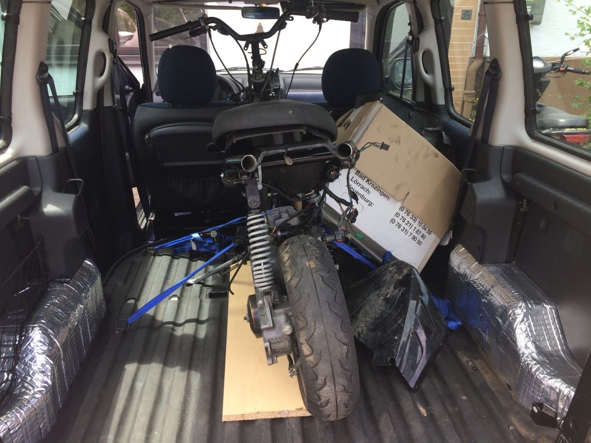

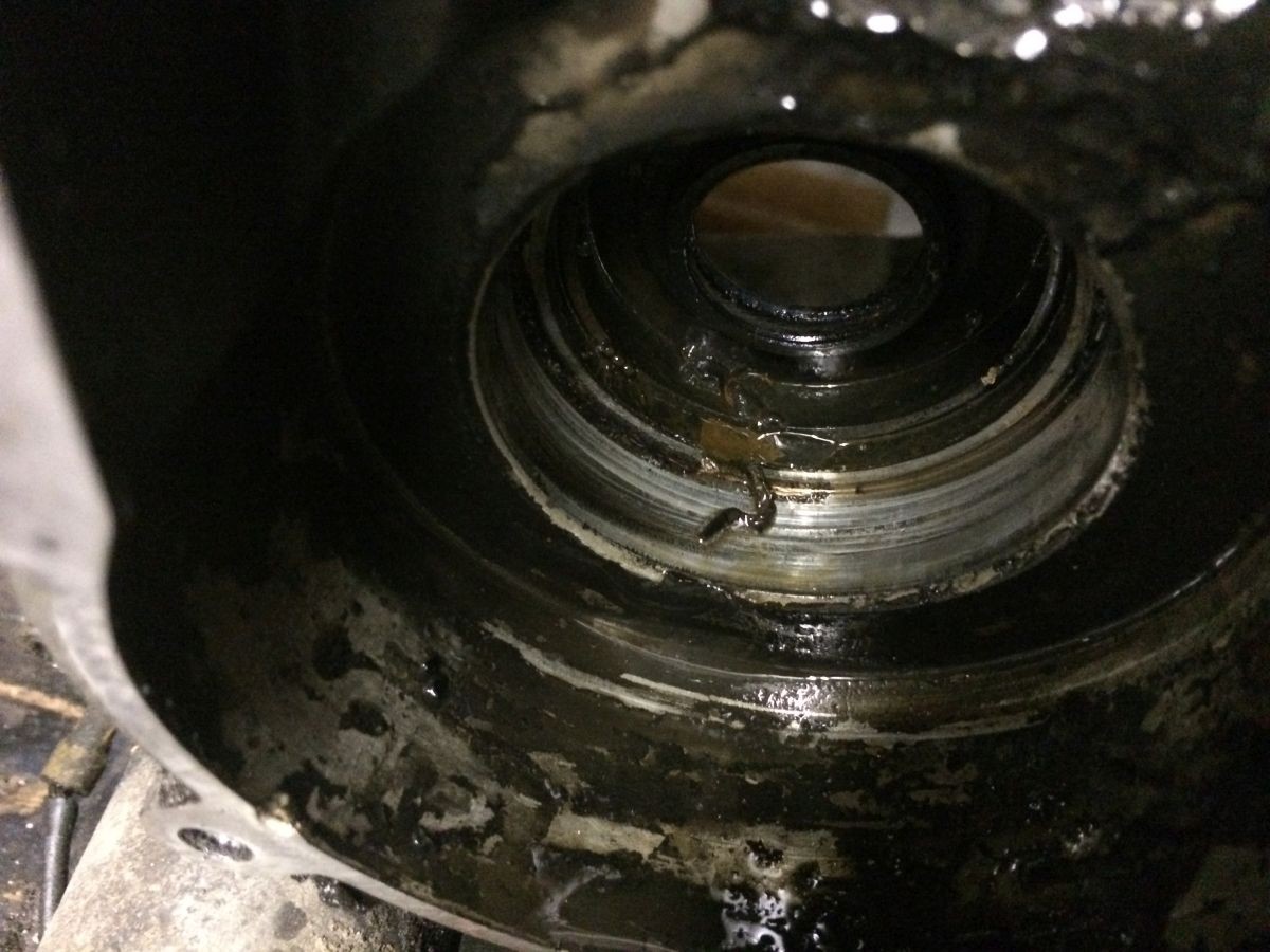

Erstmal bis 19:30 gearbeitet, dann direkt nach der Maloche an den Motorblock der Bitch Slider, die ich letzte Woche gekauft habe ran gegangen.Zum Kauf muss ich sagen, das ich bei solchen Leuten eigentlich aus Prinzip nichts kaufe, da der Slider aber halt selten ist und ich in der Nähe keine Alternative hatte vor allem zu dem Preis musste ich zuschlagen.
Bei 100€ erwarte ich keinen Top Roller, ich erwarte eine Bastelkiste von vorne bis hinten und das hab ich bekommen, kein Problem, was mich aber ärgert, wenn an 5 mal fragt und sagt das man den Roller eh kauft, aber ob der Block und Welle wirklich in Ordnung sind und man bekommt nur Antworten wie " Ich schwör Dicker, Allah etc. " wo ist eigentlich das Problem zu sagen, hey wir hatten einen Kurbelwellenschaden, deshalb nur 100€, die Gewinde etc sind in Ordnung, viel Spaß beim basteln... nein diese Babo Kids halten einen für bescheuert oder minderwertig, ich weiß es nicht.
Fakt ist, ich hatte als ich ihn mir die Tage etwas näher angeschaut habe einfach kein gutes Gefühl und wenn man am Polrad gedreht hat (Kickstarter war vorsorglich abmontiert damit man vor Ort nicht den Motor drehen konnte...) konnte man auch hören das die Welle einfach nicht wirklich sauber dreht. Ich habe daher zum Glück auf meine Erfahrung gehört und mir direkt eine Kurbelwelle inkl. Lager bestellt und heute den Block zerlegt.
Zum Vorschein kam erstmal ein Kurbelwellengehäuse von dem ich im ersten Moment dachte das hätte jemand versucht von innen zu lackieren.Schnell war klar, da hat jemand gefühlt eine Tube Dichtmittel reingepresst, die Dichtmasse hing auch in den Ölschmierungsbohrungen für die Wellenlager, daher dann auch Kurbelwellenschaden, wie dumm muss ein Mensch eigentlich sein?
Dazu noch den Anlasser ohne Anlaufscheiben verbaut, Schrauben dermaßen zugeknallt das ich froh bin sie nicht ausbohren zu müssen...
Also habe ich erstmal alles von dem Silikonschlamm befreit, die Lagerschalen sehen bis auf der einen Seite top aus, das eine hat minimale Beschädigungen aber keine Laufspuren, daher gehe ich davon aus ich werde hier keine Probleme bekommen, die Ölbohrungen habe ich von den Silikonwürsten befreit und durch geblasen.
Neue Lager auf die Welle und die Welle jetzt über Nacht in den Gefrierschrank, morgen geht es weiter.
Plan ist natürlich alles reinigen, die neue Welle und Simmeringe einbauen, alle Gewinde nachschneiden, sauber abdichten und wieder einen brauchbaren Motorblock aus dem Elend zu machen! Ich lasse mir aber Zeit und baue den jetzt nicht in Schnell schnell zusammen...
Manchmal fehlen einem fast die Worte, dummes Volk blödes...

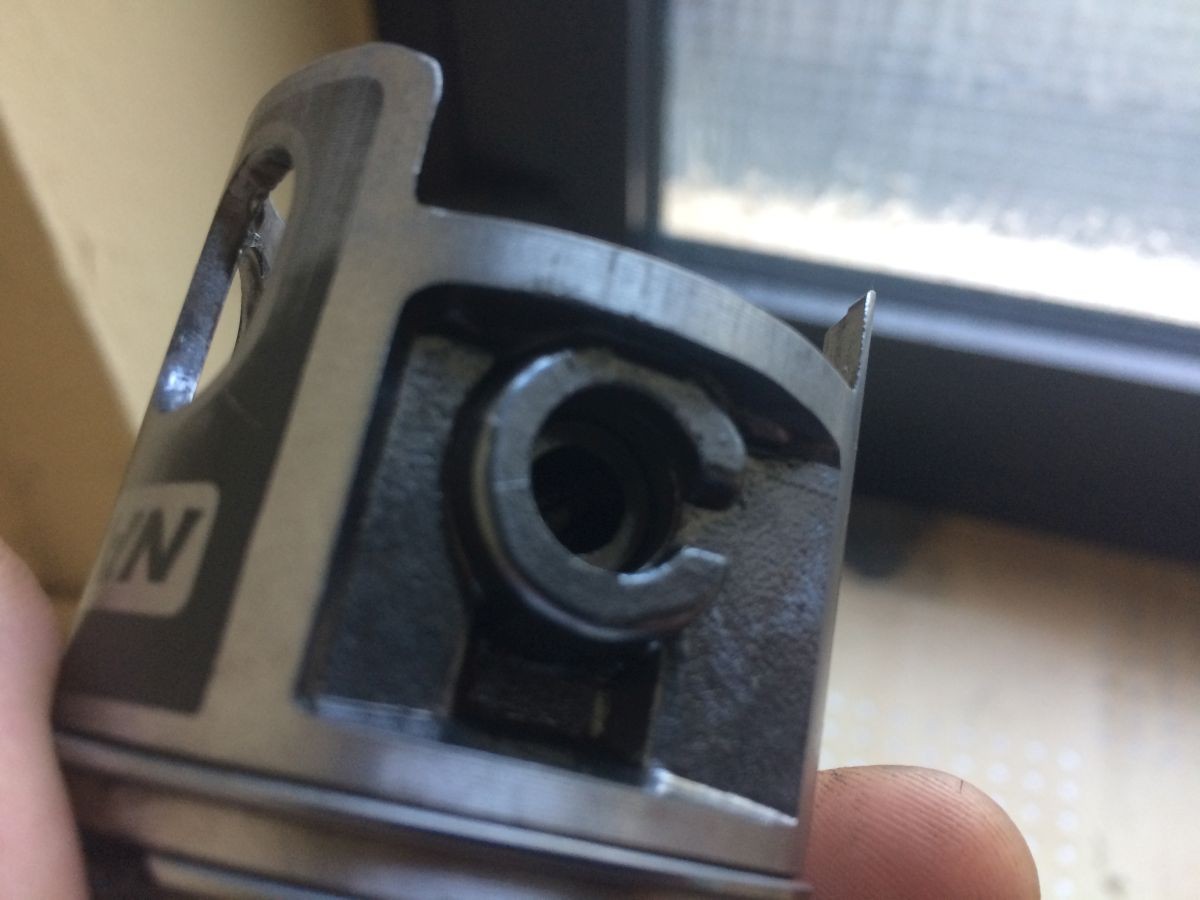

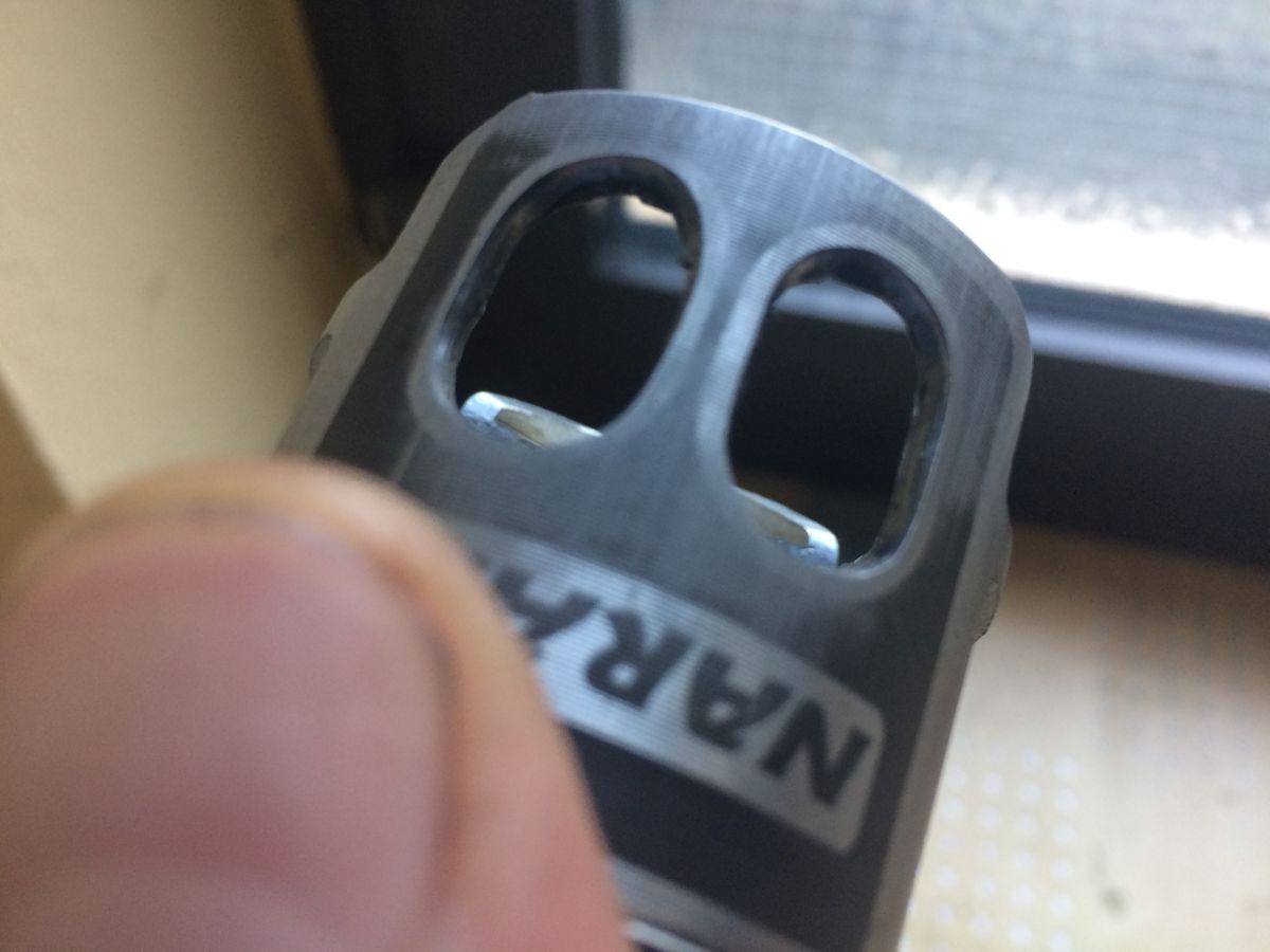

Meine Güte, der Slider wehrt sich und treibt mich bald an den Rande des Nervenzusammenbruchs 🙂
Bzw. nicht der Slider, sondern eher zum einen die Entscheidungen die ich beim Einkauf treffe und was ich von verschiedensten Rollerhändlern geschickt bekomme!
Kurze Chronologie:
1. RMS Zylinder (Blueline) kommt an mit gebrochenen Kolbenringen, total zerdrückter Metalldichtung - reklamiert und Ersatz bekommen
2. RMS Zylinder eingebaut, klingt direkt etwas eigenartig, läuft aber soweit gut, nach 50 km bricht einer der Kolbenringe , dann DR Zylinder verbaut, der super läuft mir aber wie erwähnt zu hoch dreht für entspanntes cruisen
3. Bremspumpe - kommt an mit defektem Bremslichtschalter reklamiert
4. Stehbolzen, laut Homepage sind es m6x110, es kommen M7x110 an, reklamiert
5. Naraku 70er Zylinder , der Zylinder ist auf normalem Weg nicht dicht zu bekommen, ich dachte erst es liegt an meinem Block und dem verpfuschten Stehbolzen, also anderen Block genommen, neue Kurbelwelle rein, Zylinder klang im Stand besser, 1:50 Gemisch im Tank zusätzlich zur Ölpumpe, Zylinder im Stand 5 minuten laufen lassen, natürlich waren Laufbahnen, Nadellager schön eingeölt etc. habe bestimmt schon 25 Zylinder verbaut... als erstes ging der Bolzen sehr schwer rein, also ins Nadellager genau wie es soll, aber durch den Kolben sehr schwer und beim Ausbau musste ich ihn raus klopfen, Naraku Premium Qualität... Zylinder also eingebaut, dann fahre ich 500 meter mit 15-20 km/h plötzlich Geräusch wie bei Kolbenfresser, im Ansatz, direkt umgedreht und wieder zurück, ausgebaut und siehe da der Kolben fängt an zu fressen.
Ich wollte etwas auf den Geldbeutel achten, aber das habe ich gelernt, ich werde keine Naraku/RMS etc. Sachen mehr kaufen, den Ärger und vor allem die Zeit die ich deshalb ohne Roller bei dem schönen Wetter verbringen darf, kann mir niemand ersetzen oder bezahlen.
Also werde ich jetzt einen Malossi Zlinder kaufen von dem Geld das ich für meine Retouren zurück bekomme, die Ölpumpe werfe ich diesesmal direkt raus und werde statt dem Öltank ein kleines Fach rein bauen, habe sowas von die Schnauze voll grade fällt mir schwer das sachlich zu schreiben...
Einen Einbaufehler? Ich bin alles 10 mal durch gegangen ich wüsste wirklich nicht was ich anders gemacht haben sollte, ich habe sogar scharfe Kanten etwas entgratet vorm Einbau und natürlich penibel gereinigt, der Zylinder wirkte auch dicht, hat diesesmal keine komischen Geräusche gemacht...

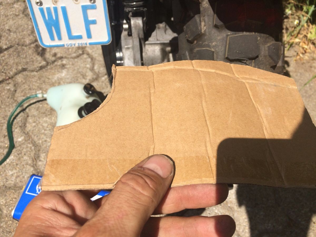

3. Juli 2018 - 14:46

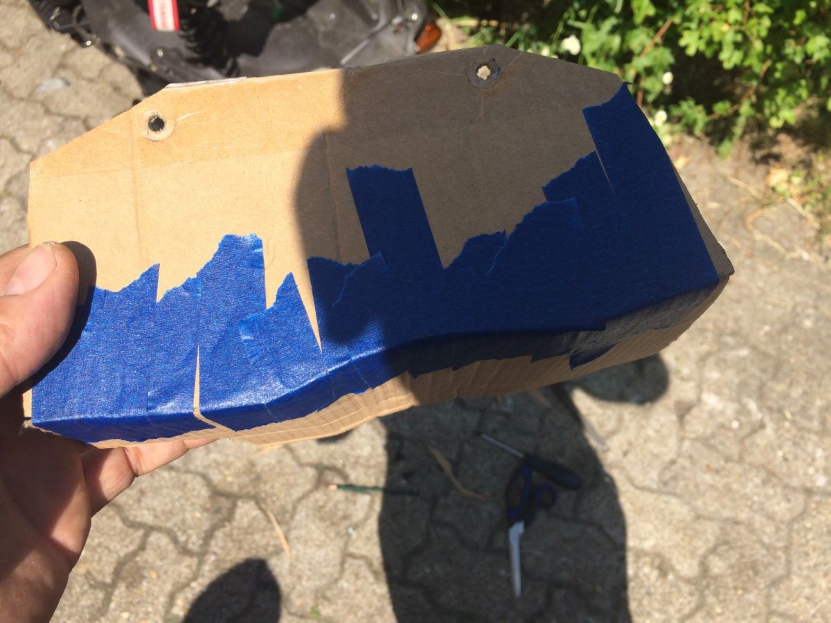

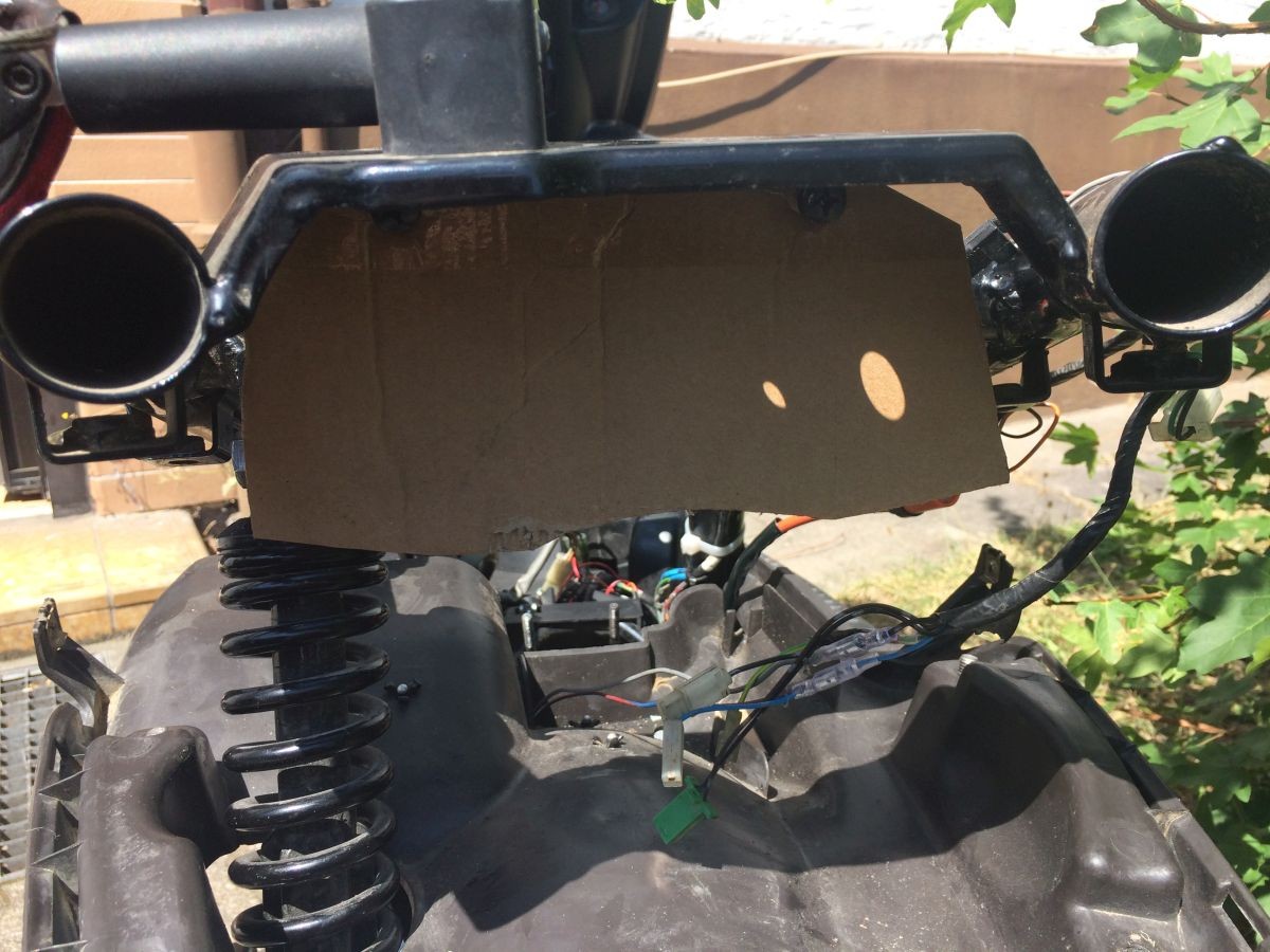

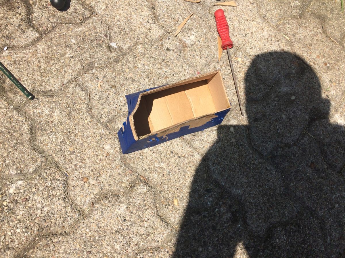

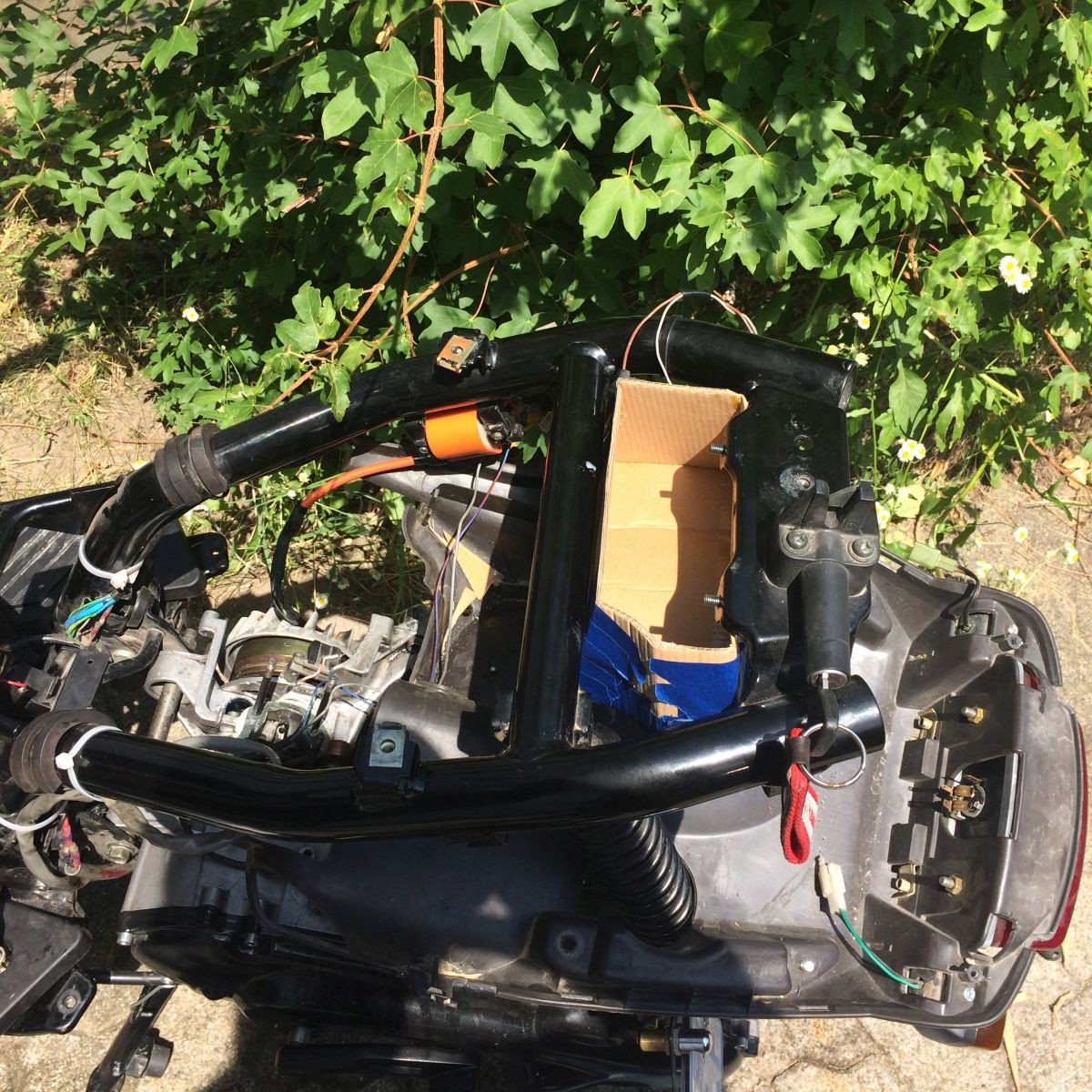

Da ich heute motormäßig nichts machen kann ich aber meine freien tage habe hab ich angefangen zu basteln.Da die Ölpumpe raus fliegt werfe ich auch den Öltank raus, leider ist es sehr schwer beim Slider ein Fach zu verbauen, weil der Rahmen im Weg ist und an dem kann und werde ich nicht rum schnippeln...
Muss zugeben, ich stand ca 1 Std nur davor und habe überlegt wie ich was anfange, da noch nie gemacht. Irgendwann hab ich mir einen Karton geschnappt und einfach angefangen zu schneiden und zu machen. Als erstes habe ich die Kontur vom Heckdurchgang in meinen Boden vom Fach eingearbeitet und die Rundung vom Stoßdämpfer ausgespart. Dann nach und nach weitere Teile angeklebt und hingeformt bis die Schachtel rein gepasst hat, das ist das maximum was ich an Platz raus holen kann. Als nächstes musste ich noch ein Loch in die Sitzbankschale schneiden, hier hatte ich auch nicht viel Platz, da ich schlecht die verstärkten tragenden Ränder raus sägen konnte.
Das Fach und die Aussparung sind soweit fertig, jetzt werde ich die Box mit GFK laminieren, dann Löcher bohren für die Befestigung und unten etwas Moosgummi ankleben, dann sollte mein Fach geräuschlos und fest sitzen und ich kann zumindest eine 100ml Flasche Öl mit mir führen, Geldbeutel, E-zigarette und Papiere verstauen, besser als nichts!
fach1.jpgImage Enlargerfach2.jpgImage Enlargerfach3.jpgImage Enlargerfach4.jpgImage Enlargerfach5.jpgImage Enlargerfach6.jpgImage Enlarger
